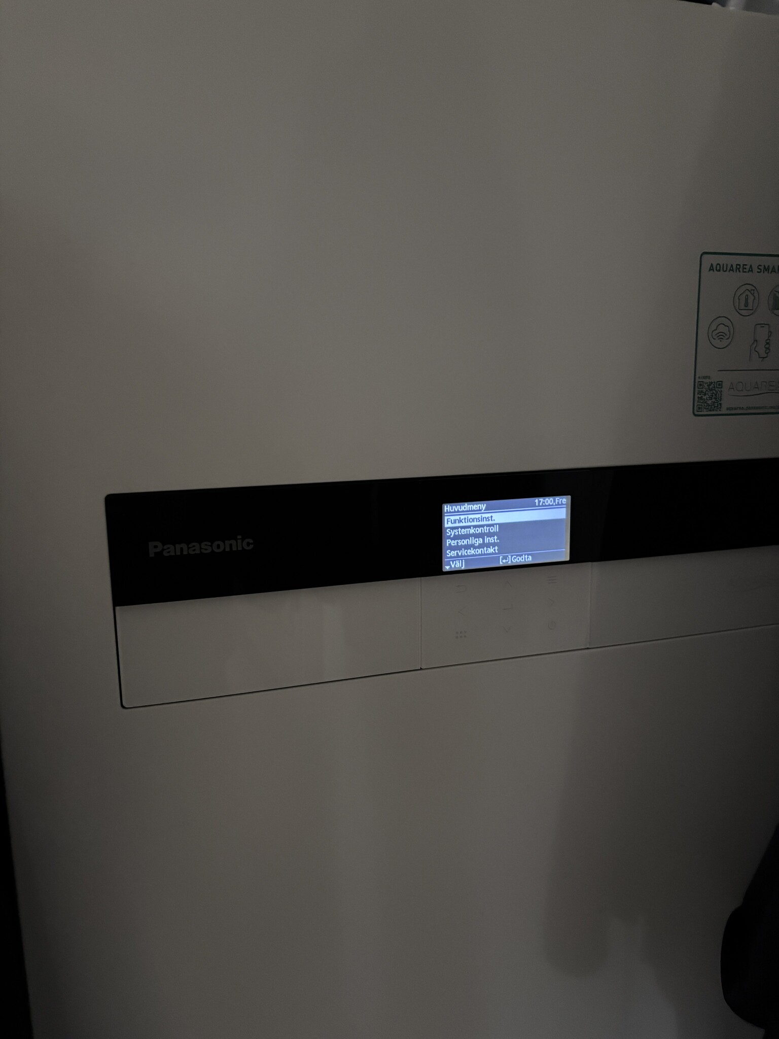

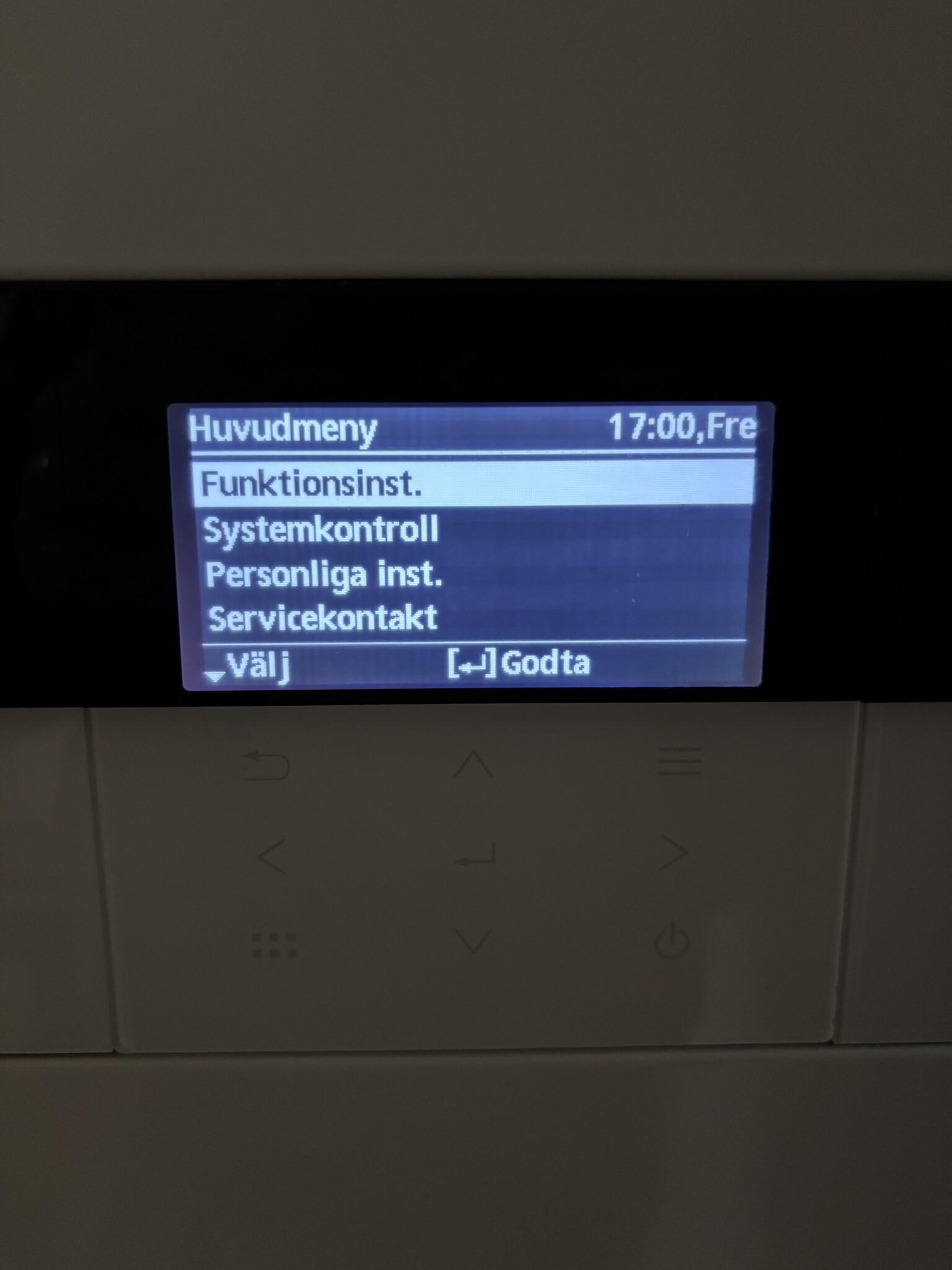

Letar runt i menyer men kan inte hitta vad den maximala framledningstemepn justeras på min luftvatten pump årsmodell 2025

Jag fann funktionen och jag har alltså vattenburen golvvärme samt vatternburna radiatorer. Jag skulle vilja rådgöra kring vad som är bäst i mitt fall.
Jag har en trådlös inomhusgivare där man sätter önskad innetemp.
Jag kan välja mellan fast framlesningstemp eller temperaturkurva.
Är de ens en vits att ha något annat än en fast framledningstemperatur? Jag tänker att den trådlösa innegivaren slår av tempen i golvet om den känner att de blir för varmt?

Flytande kondensering är det som gäller för värmepump, dvs att man ställer en kurva baserat på utetempen. Fast framtemp är enkelt men inte bra.
Jag kan tycka att det ideala är om innetempgivaren bara flyttar kurvan lite upp eller ner, beroende på om det är varmare eller kallare än börvärdet inomhus.
Att köra med fast framtemp ger ökad elförbrukning. Framtempkurvan ska ställas så lågt som möjligt, men att att man får rätt temp inne så klart.
