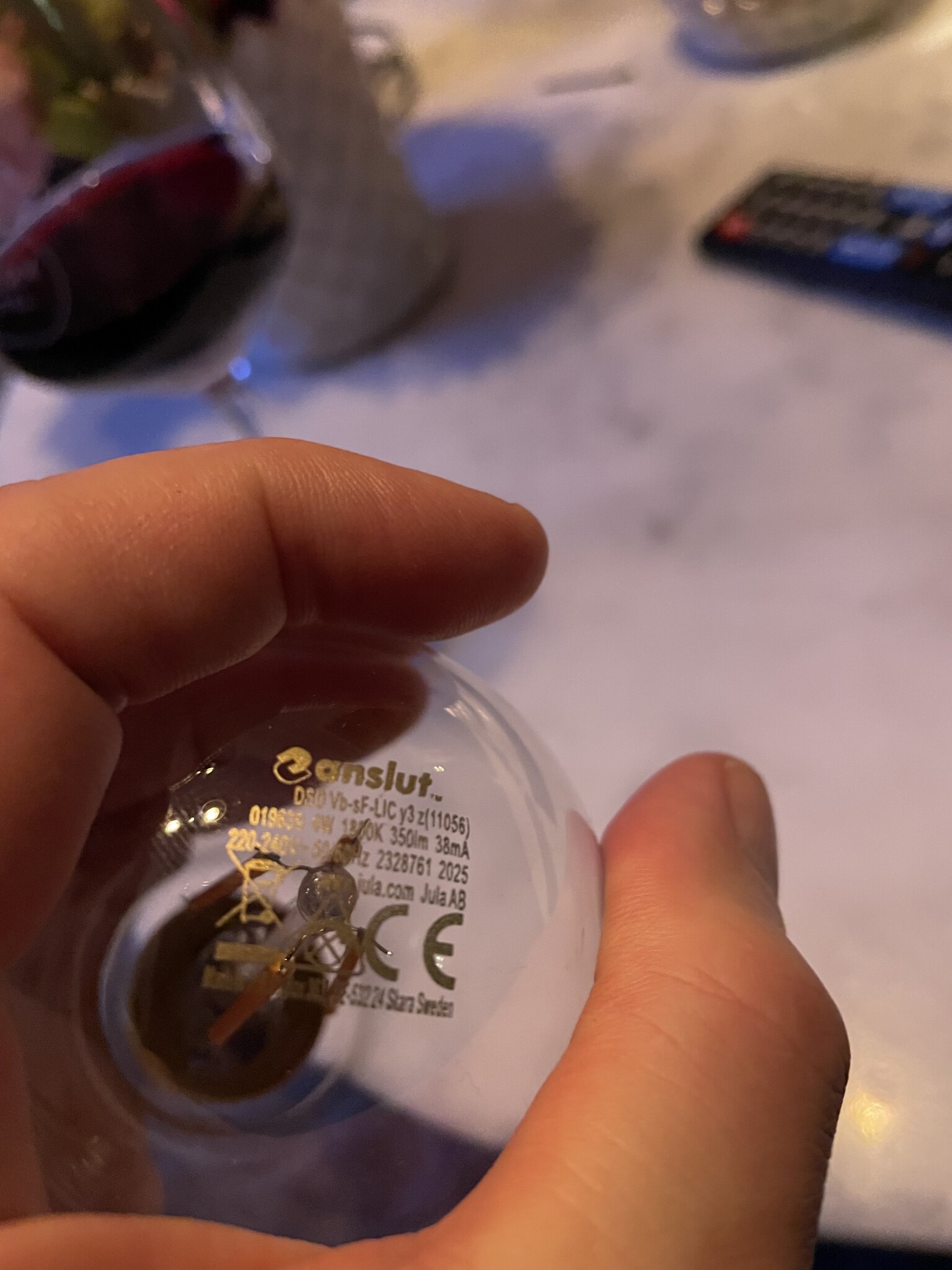

Hej! Hängde upp en pendellampa med 3 glasglober. Skruvade in 3 led filament lampor o allt var frid o förjd i ca 10 minuter. Sen slocknade 2 av lamporna. Tänkte att fjädrarna i lampsockeln kanske inte nådde ut ordentligt så böjde ut dem lite. En stund efter slocknade samma 2 lampor och skulle då känna om lampan var iskruvad ordentligt. Tyckte då att den började lysa innan jag ens tog i den. Och nu efter typ 10 gånger så har jag konstaterat att om jag närmar mig led lampan med handen så börjar den lysa när jag är typ 4cm ifrån. What the heck is going on?

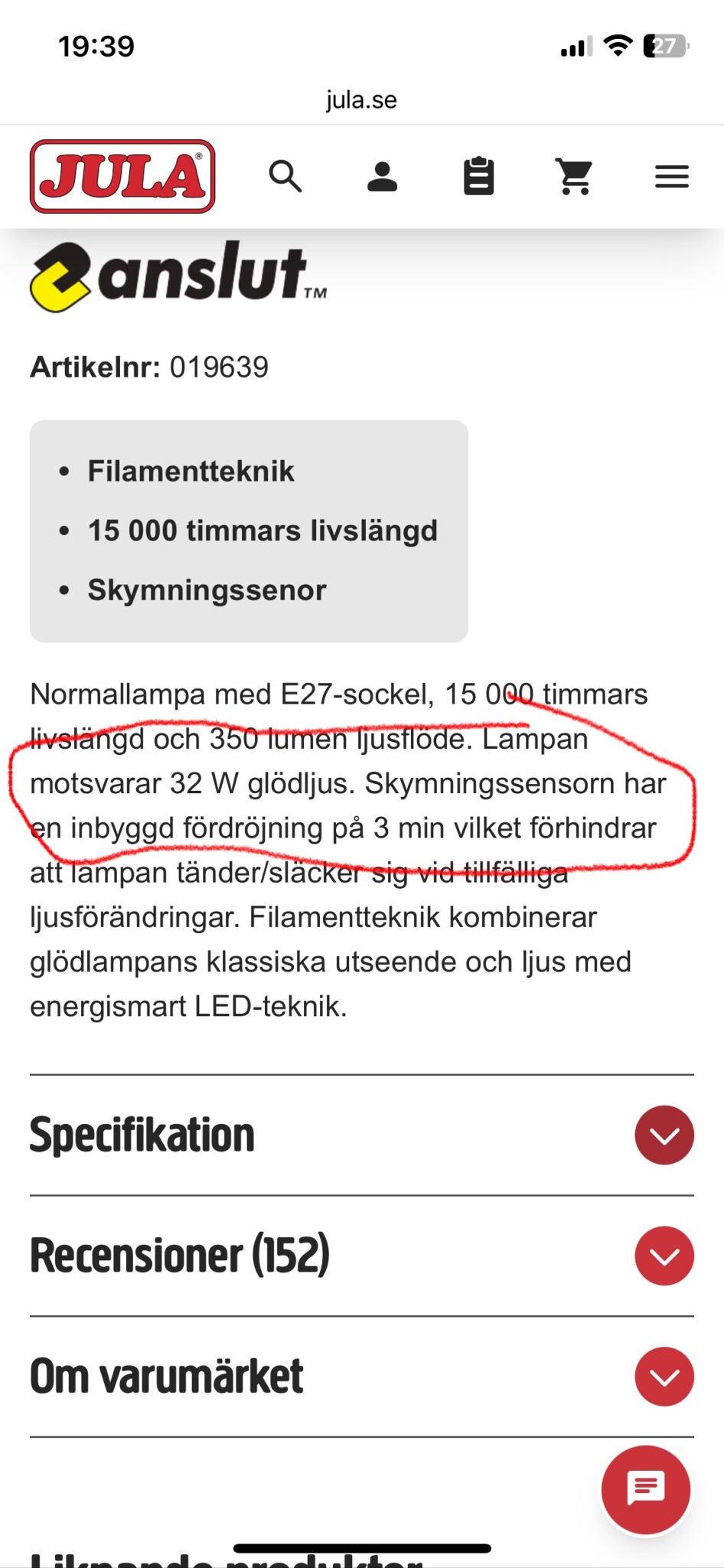

Du kanske har råkat köpa lampor med inbyggd ljus/rörelsesensor. Kolla märkningen på förpackningen noga.
Ingen dimmer heller bara vanlig strömbrytare
Inte en siffra eller bokstav på sockeln
Tack för svaren och pekande i rätt riktning 😆 ha en skön söndag!
