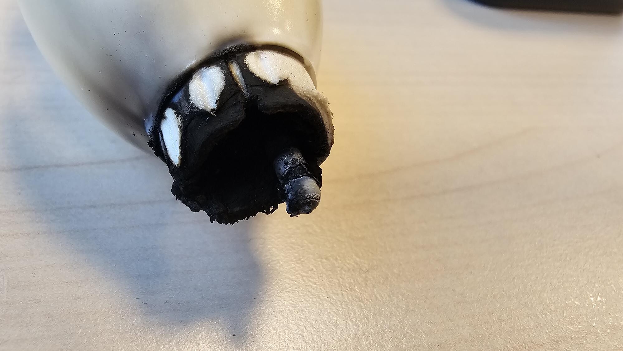

Hej på er alla kloka!
Nyfiken på era tankar kring detta.
Förra veckan ramlade en av våra lampor ur sin armatur på jobbet. Hela innehållet hade typ brunnit upp så att bara metallsockeln satt kvar i armaturen. Som tur var fanns det folk på kontoret som märkte att det luktade bränt och inget började brinna. Väldigt bra med flamsäkra kontorsmöbler när en glödhet resistor landar i soffan!
Till mina frågor/funderingar:
Har någon en idé på hur jag kan ta reda på om det är armaturen eller lampan som är "boven i dramat"?
Kan det vara så att själva armaturens utformning gör att lamporna blir onödigt varma för det blir dålig cirkulation i glaskupan? Kan det vara fel spec på lampan i förhållande till armaturen? Kan något fel i armaturen göra att lampan brinner upp (känns ologiskt i mitt huvud)?
Armaturen är från Kinnarps och det hänger 11 stycken till likadana med likadana lampor i så jag blir ju såklart nyfiken.
Lampan är en Philips 2200-2700k Flame 470 lm Master LED Dimmable Dim Tone Candle Light Bulb, 6W, E14 - Warm White
Ex. https://www.amazon.co.uk/Philips-Edison-2200-2700-Master-Dimmable/dp/B00YVDZZNE?th=1
Bifogar lite bilder.

Uppenbarligen drivelektroniken som blivit överhettad.
Tyvärr nog inte så ovanligt. Har påträffat massor med äldre LED-lampor som blir svinheta i sockeln, ofta missfärgade av värmen som på bilden. Ibland lyser de fortfarande, ibland inte. Det har inget med lampans styrka/nominella effekt att göra. Men de lär dra bra mycket mer effekt än vad de "ska" göra, och det kan ju pågå i åratal utan att det uppmärksammas. Uppenbarligen ett felmodus som lampan inte har något inbyggt skydd mot.
Hör mer o mer att normala led inte håller måttet i mer eller mindre slutna armaturer pga överhettning. Verkar gjorda med enklare design av drivsteget utan kräver då en speciell led lampa där det står utryckligen att den är gjord för detta. Har ej hittat nån bra info här hemma om detta

Det förekommer säkert också, men för att vara tydlig har det felet jag beskrev inget med armaturen att göra, utan är ett problem som utvecklas med tiden även med lampor som sitter helt öppet och som initialt inte ens blir ljumna. Så väldigt förrädiskt.H Håbbe01 skrev:
Enligt min erfarenhet är det mer regel än undantag att äldre LED-lampor (inklusive Philips och Osram) inte klarar att sitta i slutna armaturer. Har gjort många misslyckade försök, de har ofta gått sönder inom några månader.H Håbbe01 skrev:Hör mer o mer att normala led inte håller måttet i mer eller mindre slutna armaturer pga överhettning. Verkar gjorda med enklare design av drivsteget utan kräver då en speciell led lampa där det står utryckligen att den är gjord för detta. Har ej hittat nån bra info här hemma om detta
Lite exempel
[länk]
[länk]
Det jag har gjort är att jag använt halogen eller CFL-lampor i alla slutna armaturer tills helt nyligen.
Men det verkar fungera med den senaste generation Ultra Efficiency-lampor, dvs. energimärkning A, minst 210lm/W. Än så länge måste man leta efter dem, och svårt att hitta med Ra > 80, men det löser sig nog när med tiden när konkurrensen ökar.
Jag försöker själv så långt det är möjligt att undvika de lampor som har hölje av plast och väljer de som är av glas och metall.
Dessa Philipslampor har fungerat väl, enda nackdelen är väl att färgåtergivningen inte är helt optimal (CRI 80).
