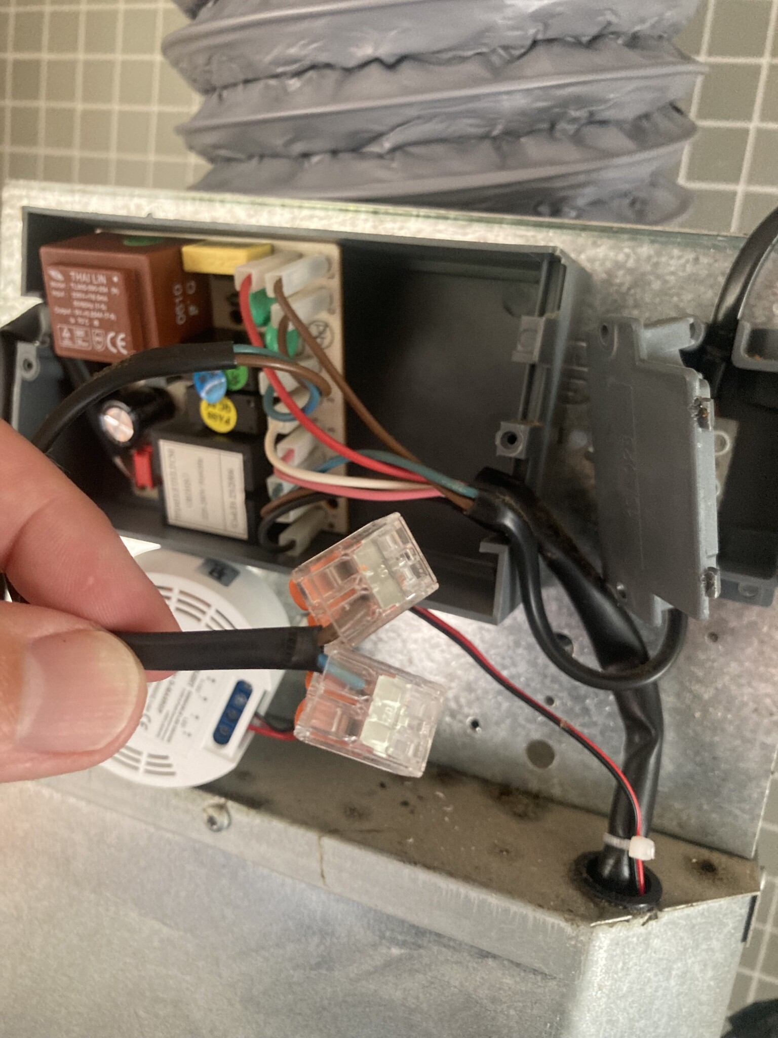

Efter att ha tröttnat på att halogenlamporna i köksfläkten konstant glappar tänkte jag att led skulle bli lösningen. Dom gamla halogensocklarna var slitna/brända och fulla av fett.
Efter mätning av ingående spänning till nya led-drivdonet upptäckte jag att fas är konstant och att touch-brytaren på panelen till fläkten bryter nollan. Är det klokt att fortsätta med denna lösning med tänd/släck-funktion, genom att nollan till drivdonet bryts?
De flesta köksfläktar sitter ju med stickpropp, vänd på den?

Oberoende, fortfarande 236v fram vid ”släckt”
Sitter lampan kvar när du mäter?
Nej, inget inkopplat. Trådarna med wago satt i den gamla trafon på primärsidan. Brun tråd har spänning hela tiden oavsett håll på stickkontakt.
Mäter brun tråd mot nolla i vu. Tänker jag fel?
