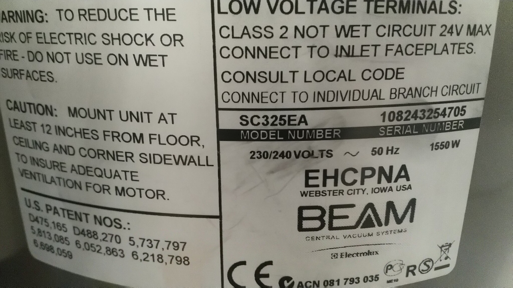

Vår beam centraldammsugare, modell SC325EA startar inte längre.
Vi köpte den begagnad nyligen och det står inte vilket åt den är tillverkad. När vi köpte den testade vi den via on/off knappen på enheten och den fungerade.

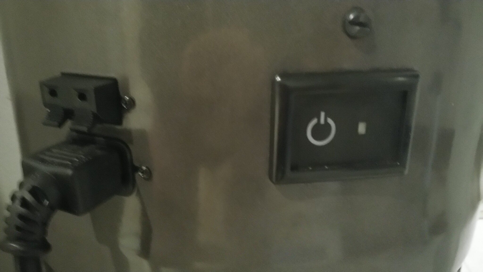

Vi har inte kopplat "signal trådarna" ännu så har endast startat/stängt via enheten.
Idag startade den som vanligt, men sen gick det inte att stänga den via knappen på enheten, så vi drog ut kontakten från väggen.

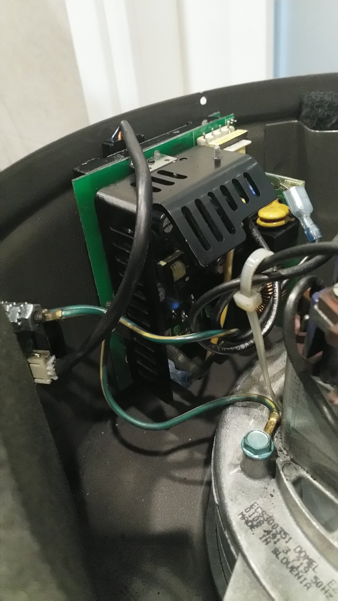

Och efter det när vi kopplade i kontakten så lyser den gröna led lampan 2-3 sekunder och sen slocknar lampan automatiskt, och den startar inte med on/off knappen och den har inget klickande ljud eller liknande.

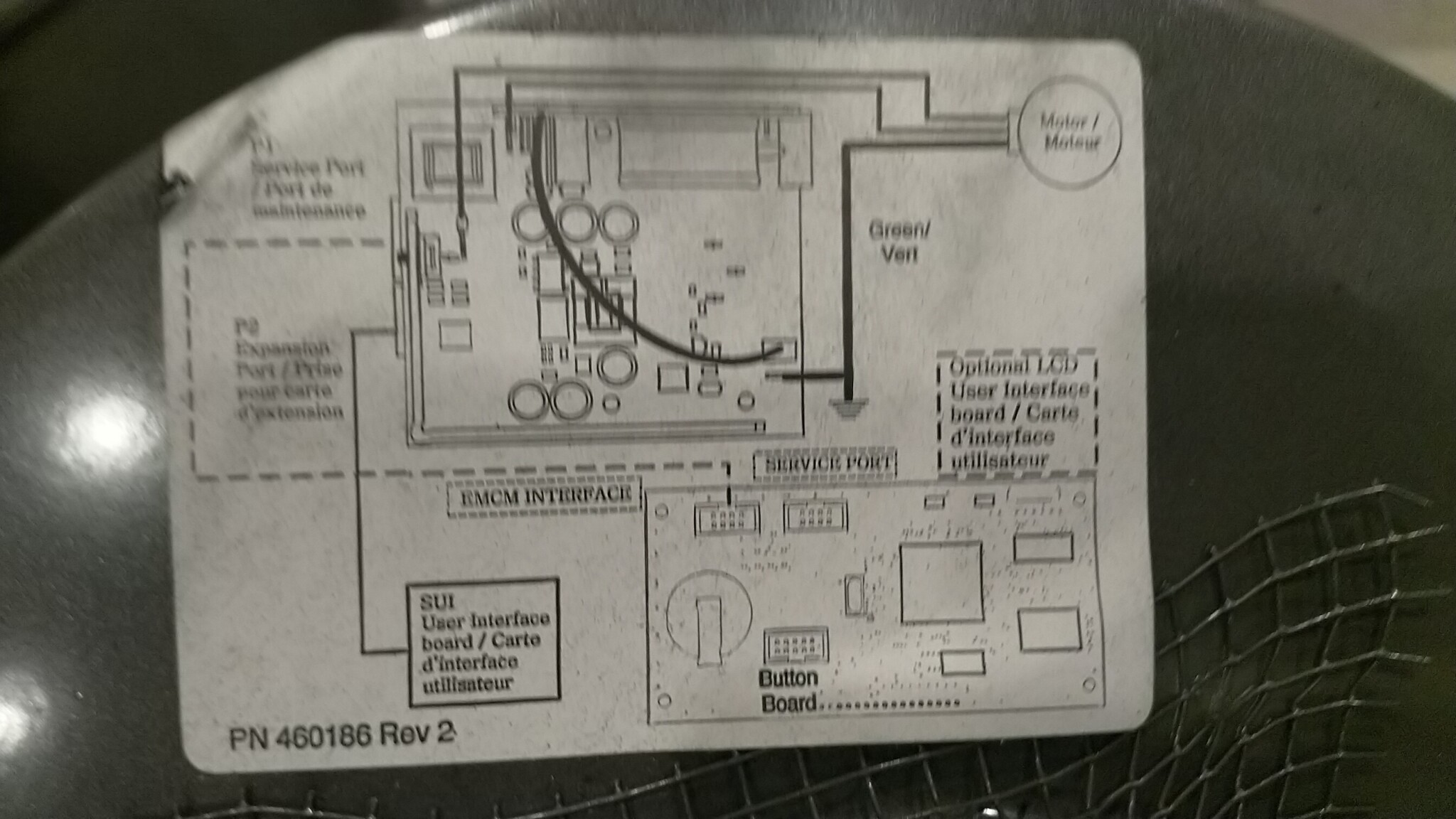

Det finns inte några övriga knappar på enheten. Jag drog ut kontakten från väggen och öppnade så jag ser kretskortet, men det verkar inte finnas någon säkring?
Här hittade jag på beams hemsida angående att enheten inte stänger av sig:
"If the unit continues to run, the relay in the pc board is faulty and the entire pc board needs to be replaced". Kan det vara releet?
Bifogar några foton ifall någon kan hjälpa. Tack.
  • Närbild av kretskortet och interna komponenter i en centraldammsugare, med synliga kablar och kopplingar.
  • Etikett på Beam centraldammsugare, modell SC325EA, med information om spänning, effekt och serienummer.
  • Produktetikett på en Beam centraldammsugare SC325EA med modell- och serienummer samt säkerhetsvarningar och tekniska specifikationer.
  • Närbild av strömbrytaren och eluttaget på en centraldammsugare, där dammsugarens strömknapp och anslutningskabel syns.
  • Diagram av ett kretskort för Beam centraldammsugare, modell SC325EA, med service- och expansionsport markerade.
Då tillverkaren skriver så på sin hemsida känns det ganska troligt att det nämnda relät är trasigt. Är man händig kan man nog löda och byta ut det på kretskortet. Kan ju sitta någon säkring direkt på kortet också som brunnit med relät.
