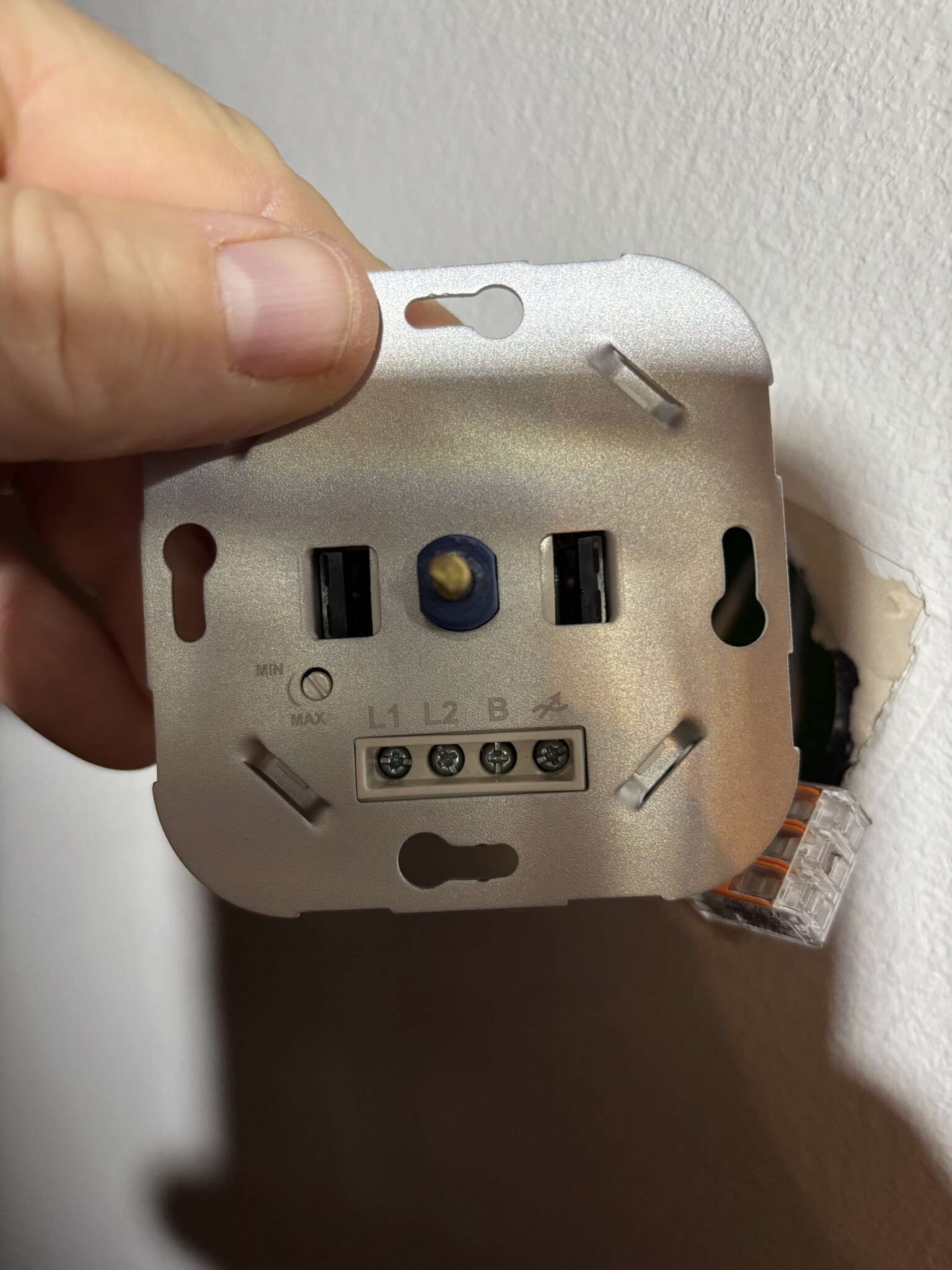

Led lampa släcks och tänds när led lampan har minsta ”ljus styrkan”.
Bottenlast/störskyddskondensator mellan tändtråd och nollan, alltså parallellt med lampan, tex,
https://www.hornbach.se/p/storskyddskondensator-malmbergs-0-1f/5653639/
Nä, det är inte så vanligt att nollan finns vid strömbrytaren, däremot finns både tändtråd och nollan i lamputtaget, anslutningsplint i ljusarmaturen, etc.
Edit:
Vi har "LED nattljus" i två av våra dimmer, så ledlamporna som är anslutna till dessa lyser lite svagt när de ska vara släkta, så jag har satt kondensator i anslutningsplinten i armaturen.
