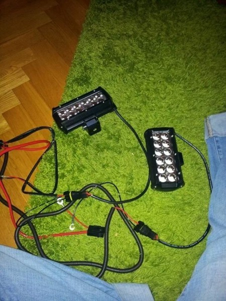

Jag satt någon månad innan jul och funderade på extraljus. . . LED var det enda alternativet för mig då det handlade mer om att ha små ljusen som lyser mycket.
Köpte 4st 36 spot från Kina för ca 320:- st. Ingen tull eller liknande saker behövdes.
Började med att testa dem inomhus och bländade sambon som låg i soffan lite för mycket så jag blev bannlyst och fick då ut och montera dem.
Måste säga att jag är riktigt imponerad!

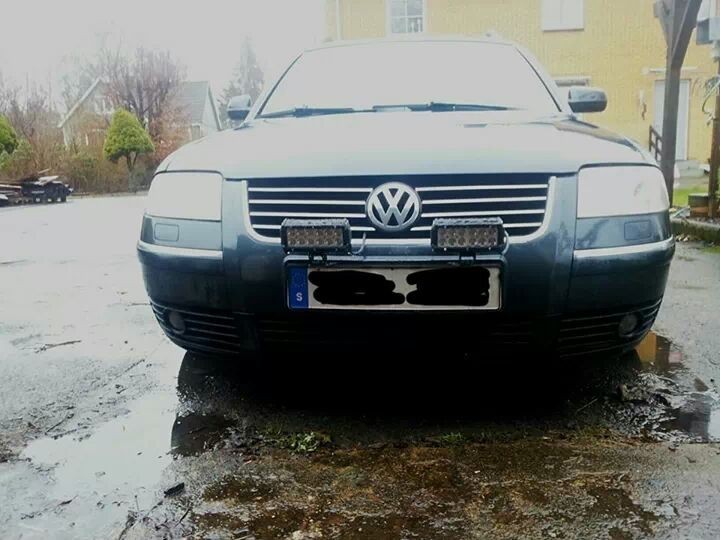

Satte 2x36w på min bil med ett vanligt extraljusfäste och några skruvar in i kofångaren. Samt 2st som gick igenom och skruvades i balken. Sitter bättre än vad det behöver göra.
Köpte även H11 kontakter och ett reläkit från Kina så det är snabbt att ta av dem, en bult och en kontakt.

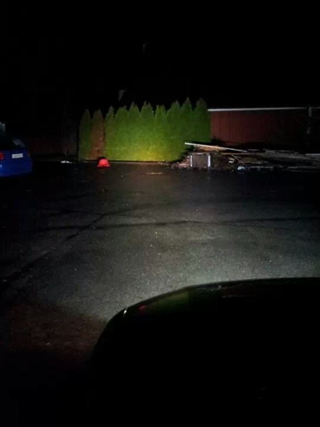

Om man jämför helljus på en Passat 2002 så är det bättre än helljuset. Lyser längre och bredare.
Är toknöjd.
Monterade sedan till mina föräldrar på deras subba och pappa upplevde precis samma sak.
Visst, det är som ni säger med räckvidden, den är inte flera km lång men den är lång. Samtidigt som de lyser brett.
Mina ger ut ca 2600lm per lampa (effektiv effekt). Det är 30° spot, har man 8°c spot så blir det nog ännu längre räckvidd.

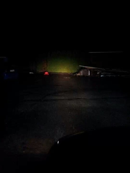

Halvljus
Helljus
Helljus med LED
På bilen
På mattan.
Allt taget med mobilkamera så därav den dåliga kvaliten. Men den är lika dålig på alla bilderna så därför blir det ju lätt att jämföra.
Sett till bilderna så lyser dom obetydligt mer än helljuset vilket betyder att i jämförelse med xenonkonverterade extraljus så lyser det ingenting. Vi vet ju redan hur de marknadsledande ledpottorna lyser och inte ens det imponerar.
Som backljus kanske det skulle funka.
Allt handlar om vilka krav man har. Jag eftersöker inte dagsljus på natten när jag kör bil utan jag ville ha en förbättring utan att lägga för mycket pengar samt små lampor.
Tittade på sådana halgenramper för ett par år sedan och det var väl tanken att köpa något sånt men det blev aldrig av.
Obetydligt är att ta i tycker jag.
