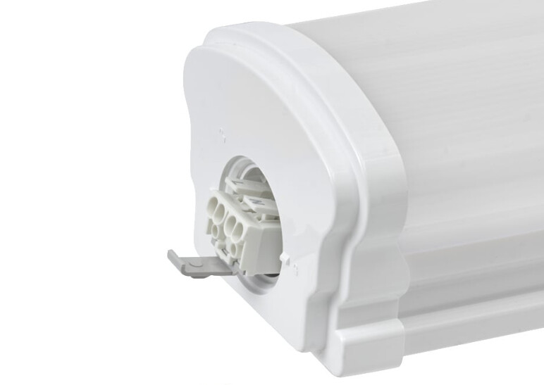

Finns anslutningar så PE kan kopplas vidare? Flera liknande denna Anslut saknar det så blir knepigt att på ett vettigt sätt mata uttag vidare. De är ju desdutom på gärsgårn även formellt sett ur flera aspekter. Bo brukar ju markera dessa armaturer som något att undvika om det går och jag är böjd att hålla med.
A
Svar nej.
Trådstartaren borde i alla fall reklamera produkten till Jula så får hen en ny armatur och berätta hur det gick till.
Jula är ju med i en hel drös tekniska kommittéer på svensk elstandard däribland tk 34 som är just belysning. De är säkert intresserade av att få reda på eventuella emc-bekymmer.
