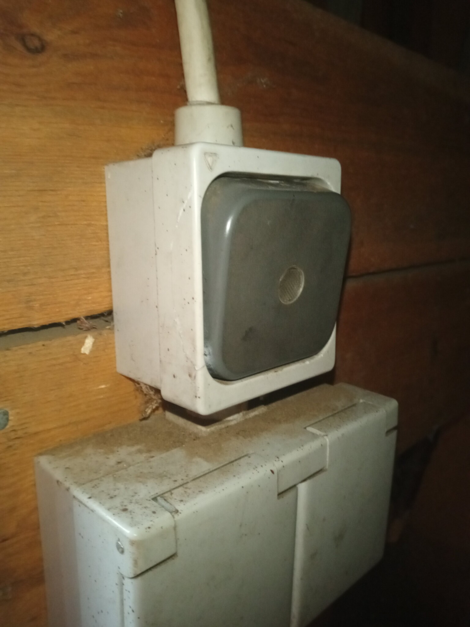

Det blev svart i vedboden efter att ljusbrytaren varit svårstartad någon tid, jag har fått knäppa på och av några gånger innan ljuset kom - men nu är det helsvart. Kan jag reparera själv eller är det ny enhet som gäller? Knepigt att navigera med bara pannlampa... tips?

Det händer att den är snett monterad eller det kommit in skräp som hindrar vippan att komma till sitt ändläge. Det kan vara värt att kolla. Annars är det en ny som gäller.
Jo, vipparen har jag plockat loss men kan inte se att något ligger i vägen. Var finner jag bäst/billigast en ny sådan? Den ansluter ju till ett uttag under också.
Och du har uteslutit ljuskällan som orsak till problemet?

Ja, det var ju en bra fråga, ska kolla en gång till för säkerhets skull....
Det finns ju att köpa typ överallt.
Bauhaus, Jula, Biltema, osv.
För att slippa "skarva" fas till uttagen på plint i brytaren vore det kanske enklast att sätta en kopplingsdosa där du har brytaren idag, och en brytare bredvid/över/under.
Jaha? Tänkte att detta var någon speciell brytare för våtrum eller något (har en likadan i tvättrummet) - men Jula eller dylikt alltså för en ny dito. Vid en ny kontroll och byte av glödlampa i taket händer heller inget men då jag för ordningens skull även prövar uttagen under brytaren med en elborrmaskin får jag ingen ström i dem heller. Så kan "vipparen" bryta strömmen även till uttagen? Kan inte minnas att det var så tidigare. Kopplingsdosa? Ja, kanske det men där börjar vi nog nå gränsen för min kunskap vad gäller elinstallation. Jag får gå igenom proppskåpet en gång till, kanske missade jag något där...

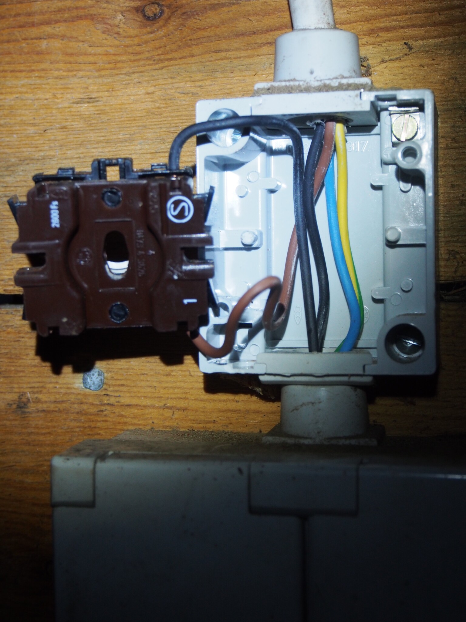

Om uttagen brukat fungera oavsett i vilket läge brytaren står, då är sannolikt inte brytaren problemet.
Om du känner dig trygg med att öppna brytaren, ta ett/flera kort som visar hur brytaren är inkopplad och ledarna går vidare till uttagen kan du få svar på frågan om uttagen borde fungera även om brytaren är trasig.

OK, fotar imorgon med lite släpljus på brytaren...
Så mycket kan jag se att uttagen matas separat, väl? Så då borde problemet ligga tidigare i kedjan, säkringar kollade så kanske någon kopplingsdosa dammat igen (finns en). Annan problematik? En öppnad kopplingsdosa med synliga elkablar och en brun strömbrytare mot en träbakgrund.
Hur har du kollat säkringarna? Porslinssäkringar kan ha "pärlan" kvar fast de har brunnit.
