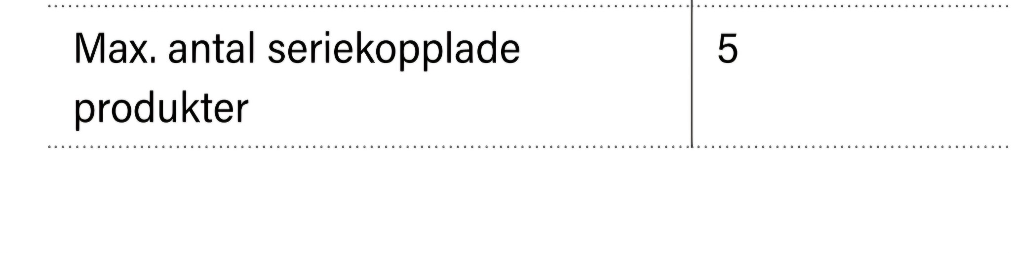

Man får kolla för respektiv modell, för en Jula 299:- står max 5 st och jag tolkar det som att det finns begränsningar i vad de kan mata vidare i effekt. Har inte grävt vidare utan bara konstaterar det.useless skrev:
Har läst det även för andra fabrikat. För den ts köpt (tror jag)
Men står inte direkt i produktinfo utan i bruksanvisningen, dåligt.
Fast det brukar ha att göra med att led-lamporna har ganska hög startström.A AndersS skrev:Man får kolla för respektiv modell, för en Jula 299:- står max 5 st och jag tolkar det som att det finns begränsningar i vad de kan mata vidare i effekt. Har inte grävt vidare utan bara konstaterar det.
Stämmer bra.useless skrev:
https://www.byggahus.se/forum/threads/jula-led-lysrorsarmatur.309792/#post-2889011
Ja, man ska alltid vara sunt skeptisk när det gäller de billigaste elprodukterna från köpladorna. Men det finns inget förbud mot att koppla vidare till ett vägguttag och armaturen ska klara det om den är godkänd och CE-märkt.A AndersS skrev:
