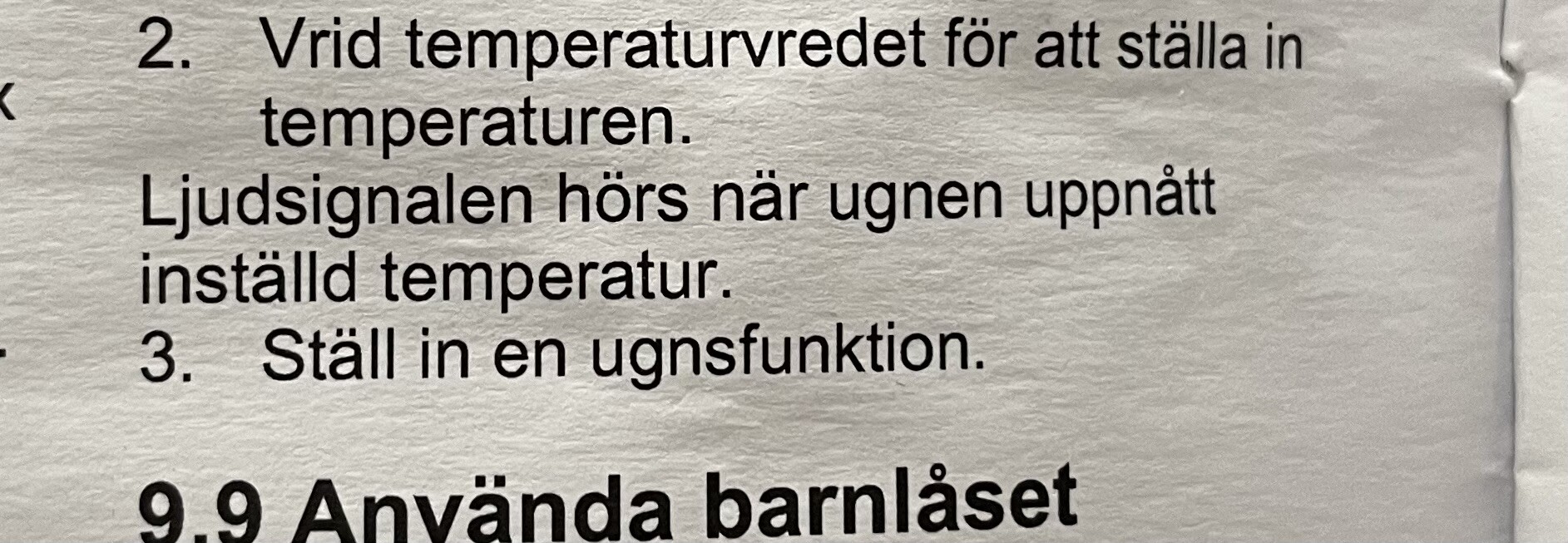

Hej
Nej det står ingenstans
Teknikern mätte i ugnen när han var här och det tog nästan 25 minuter exakt - helt ok enligt honom
Så vad vi som konsumenter måste förstå är att när displayen visar uppnådd temperatur och det plingar till så är det endast i den högra inre hörnan som det är så varmt🤔
Bifogar en bild från bruksanvisningen
Electrolux/Husqvarnas kundtjänst och jag har ännu inte nått varandra
  • Textstycke från Electrolux manual: Instruktioner om att ställa in temperatur på en ugn, aktivera timersignal och barnlås.
M magnu skrev:
Stod det i manualen att man måste vänta i 25 minuter? Om det inte gjorde det så kan ni nog tvista den räkningen. Men frågan är om det är värt besväret, det är rätt låg timpenning på att få rätt i såna här fall.
K Kanita skrev:
Hej
