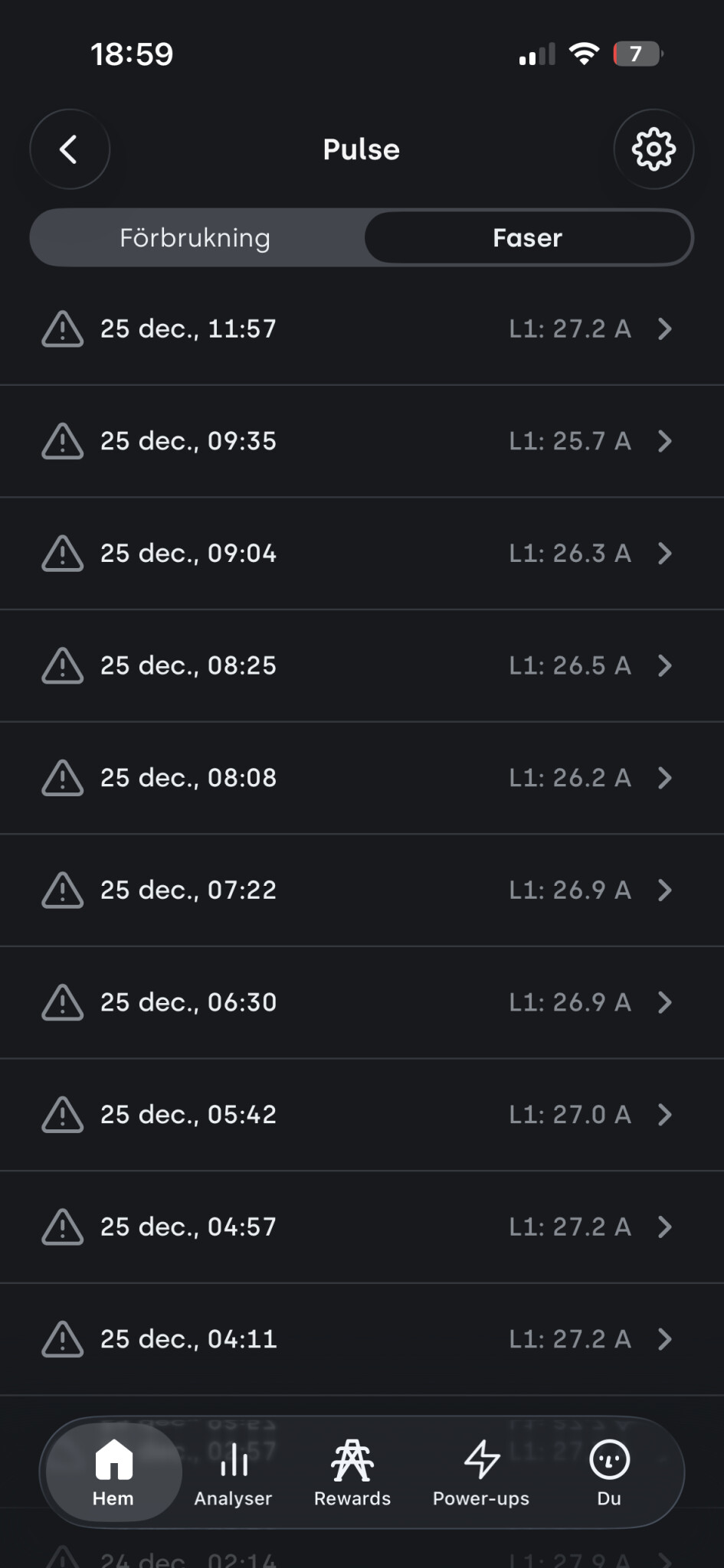

Har nu lastbalanserare men ligger ju och triggar limiten en del.
Är detta ok eller kommer säkringen sägs upp sig? Har angivit 25A som Max i appen vilket också är fallet. Eller ska jag snäppa ner nivån till 23-24 för att få marginal?
Appskärm som visar strömförbrukning med flera varningar den 25 december, där strömmen på L1-varierar mellan 25.7 och 27.2 A.

Vad är det som drar så mycket, elbilarna eller något annat?
Du skrev att du hade BVP, den lär väl inte dra mer än några kW om den inte går på tillsats.
Porslinssäkringar håller för rätt mycket kortvarig misshandel, så är det bara toppar på någon timme är det inga problem, men att ligga konstant på gränsen är inte optimalt.

L1 som ligger högt, snedbelastning i centralen?

24A skulle nog inte räcka helt och hållet för att ta bort alla varningar, men jag skulle ha 1A marginal. Det har jag hemma också trots att min lastbalansering inte går över molnet som sin Pulse - du har en fördröjning där som gör att den inte hinner sänka i tid.

Huset drar minst 2kW konstant som lägst. Har BVP, VVB, FTX som är dom större förbrukarna, går på 3fas allihopa.
Ska be om att få lite shellys installerade så jag kan se mer individuellt vad som drar vad.
Har tänkt samma tanke men det verkar vara laddatolpen som drar ojämnt till en början. I övrigt ligger det bra om inte en ugn eller liknande drar igång som går på 1 fas.
Varningarna blir jag inte av med eftersom den då kommer varna för att den tickar över 24A istället. Kan ställa ner laddaren från att vara en 16A installation till 14A, då kanske det löser sig även varningarna.
När jag körde Tibber Pulse tidigare fungerade det fint. Man ställer in ett värde för huvudsäkring och ett annat totalt max för laddningen (eller om det var 1A marginal man ställde in).
Att ställa ner max på laddaren till 14A hjälper inte nödvändigtvis då det kanske var 16A på annat och bara fanns 9A till laddaren just då.
