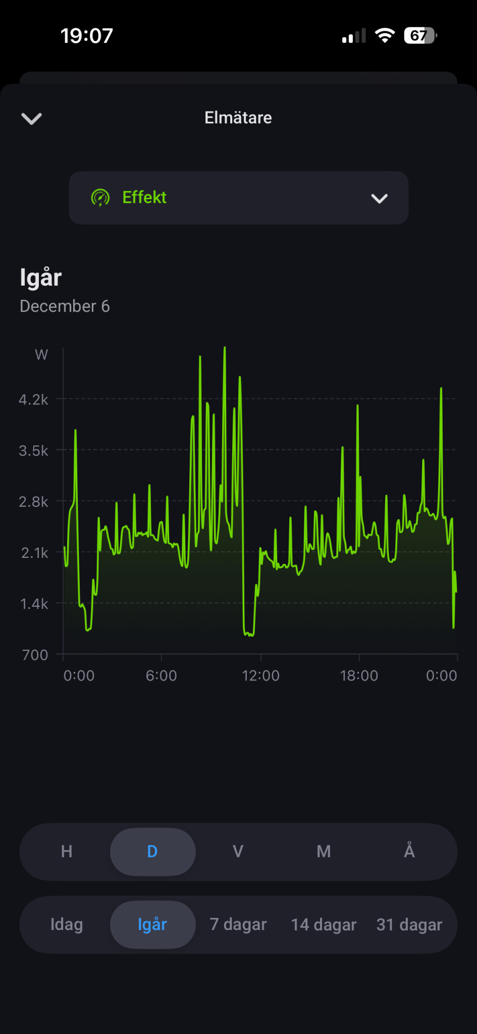

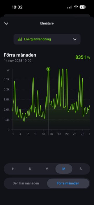

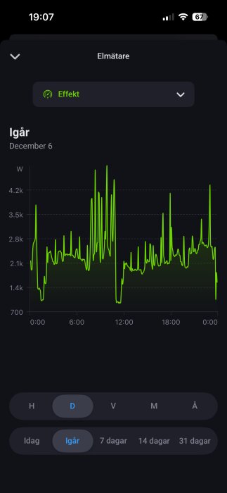

Ta reda på vad det är som skapar dina effekttoppar och när på dygnet det sker mha nätbolagets app eller med en dongel i elmätaren.
Beroende på hur nätbolaget utformar sin effekttariff (dag/natt etc) och när dina toppar inträffar kanske du kan minska effektkostnaden mha lastbalansering.
