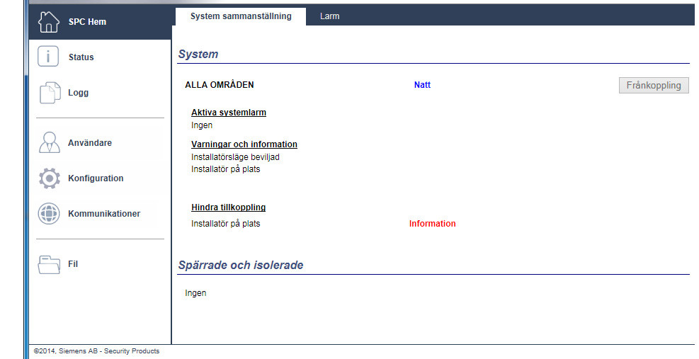

Har ett problem... Jag uppgraderade systemet (till 3.6.5), råkade ha nattillkopplingen på (deltillkoppling A) när jag utförde uppgraderingen vilket jag tror är boven i dramat.
Efter uppgraderingen så såg jag i systemet att det var tillkopplat, men hade ingen möjlighet till frånkoppling. Den var gråmarkerad i webbgränssnittet.
Testade då att öppna dörren, varpå larmet gick. När jag slog min kod i MAP så sade den att områden saknas.
Kunde alltså inte larma från. Testade med installatörskod, får inte access då.
Så det slutade med att jag fick bryta strömmen och skruva upp skåpet och dra batteribackupen för att få tyst på det.
Så vad ska jag göra nu för att få ordning på detta???
Detta hade kunnat hända ändå då det har hänt hos en av våra kunder.emde skrev:Har ett problem... Jag uppgraderade systemet (till 3.6.5), råkade ha nattillkopplingen på (deltillkoppling A) när jag utförde uppgraderingen vilket jag tror är boven i dramat.
I vårt fall hade mapparna 6st tappat sin områdestillhörighet efter uppgradering.
Så våra killar fick lägga in varje mapp i det larmområdet de var placerade i sen fungerade det igen.
I vårt fall var det från 3.1 till 3.6.
I mindre hopp har vi inte märkt någon skillnad.
Men det strular ju till det lite om du inte kan komma in som installatör.
Kommer du in som installatör via datorn?
Börja med att koppla ur plus som går till siren/er innan du startar upp allt igen.
Larma av om möjligt
Kommer du fortfarande inte in som installatör hade jag fabriksåterställt centralen genom att hålla inne samma gula knapp till det börjar pipa i map.
Följ stegen i map.

Jag har lyckats komma in som installatör via datorn. Där fungerade min användarkod så jag kunde logga in och aktivera installatörsläge.
Har sedan loggat in som installatör, systemet är otroligt segt när jag klickar mig runt.
Har kopplat ur plus redan och startat upp allt. Blinkade system återstart eller liknande i MAP.
Såhär ser det ut. Systemet känner fortfarande att natt är på, men kan inte slå av det.
Hur går jag igång områdena igen? Hade bara ett innan.
Nu du... jag lyckades frånkoppla som programtekniker, inte som användare eller installatör.
Men när jag logga in som användare igen så står det "Delvis till" istället för natt som det stod innan.
Och när jag är inloggad som Programtekniker så står det "Frånkoppling" och jag kan välja Natt, Deltillkoppling B och Tillkoppling. Under användare finns bara frånkoppling att välja och den är inaktiv så jag kan inte klicka på den.
Som installatör så står det också frånkoppling. Men där är alla alternativ gråa.
Kan fortfarande inte använda MAP då det saknas aktiva områden.

Har map en områdestillhörighet?
Konfiguration/XBUS/Manöverpaneler/Områden >>>Plats och Områden
Du kan göra mer i webgränssnittet så det är inte problemet.emde skrev:
Har du inte bockat i att du skall ha mer än 1 område så kan du inte det.
Och för att kunna göra det måste du välja företag under konfiguration/system/standarder.
Därefter konfiguration/system/systemegenskaper/allmäna inställningar>>>områden
Inställningar för områden finns under konfiguration/områden
