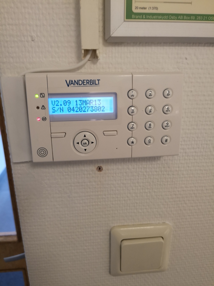

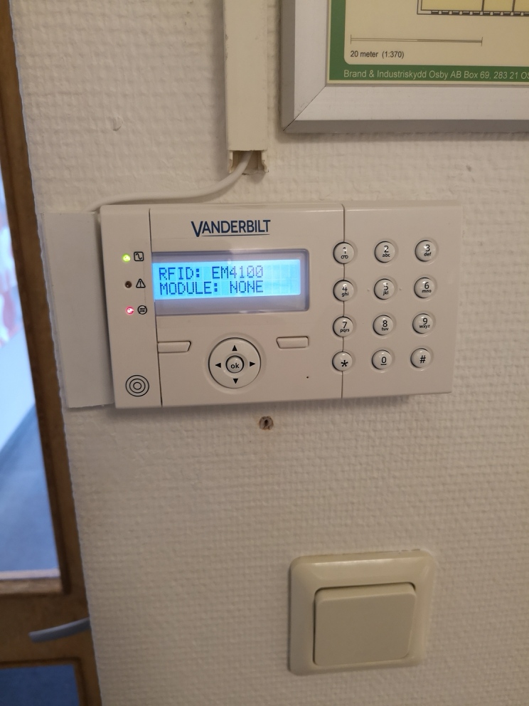

Larminstallation Siemens SPC, LARMSKOLA!?
Hej, har driftsatt anläggningen men har bara mac-adressen på larmet, ip-adressen syns inte. Har sökt efter den med Advanced IP Scanner men hittar den inte. Manöverpanelen visar enligt bifogad bild (nedersta röda blinkar var 1,5 sek ca men man kan inte göra något på manöverpanelen. DHCP delas ut av routern.
Du har vänt eller kopplat in bus fel någonstans.H hbggroup skrev:Hej, har driftsatt anläggningen men har bara mac-adressen på larmet, ip-adressen syns inte. Har sökt efter den med Advanced IP Scanner men hittar den inte. Manöverpanelen visar enligt bifogad bild (nedersta röda blinkar var 1,5 sek ca men man kan inte göra något på manöverpanelen. DHCP delas ut av routern.[bild]
