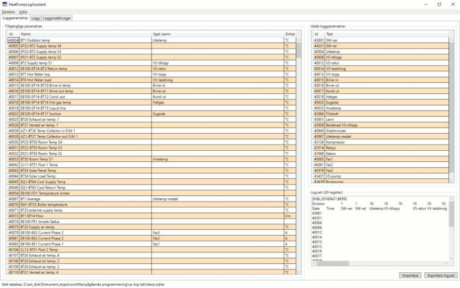

Kan tolka en del med Nibes Modbus registerlista.
De enda tillfällen när VBF/VBR är riktigt höga är när VP värmer varmvatten. T.ex. toppar det på 58/52 kl 10:32. Det är ungefär vad jag själv har.
Pen
PS: Klipper in tolkningen av rubrikerna enl Nibe Modbus lista
BT1(40004) BT2(40008) EB100-EP14-BT3(40012) BT6(40014) EB100-EP14-BT10(40015) EB100-EP14-BT11(40016) tolkas i tur och ordning som
Ute VBF VBR VV KBI KBU
Pen
