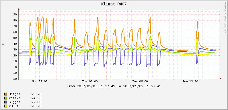

Vilket värde ska kondensorn ligga på förresten? Jag har sett vid samtliga larm att denna ligger på va 51.
Mina temperaturer om du vill jämföra. Men jag har on/off system som synes så det kan vara lite svårt att jämföra.
Topparna när hetgasen går över 70 grader innebär varmvattenvärmning. Resten är radiatorvärmning.
Fabriksdefault är max kondensor framledning 65 grader och retur VB 53 grader. Jag har Nibe 1235.
  • Graf som visar temperaturvariationer för hetgas, vätska, sug och VB-ut över tid i ett värmeväxlingssystem.

Vet ej hur jag ska kunna lägga upp en bild på loggningen så det blir bra.. Min försök i tidigare inlägg misslyckades monumentalt..
Skicka med loggfilen som bifogad fil. Byt filändelse till txt först.
Du har väl inte fått ut loggen som en gif-fil? Det krävs en monumental upplösning för att den ska bli läsbar. Kanske pdf? Pdf kan du lägga till som bilaga om den inte är för stor. Lägg den i ditt moln (gdrive/dropbox) i så fall och länka.

De flesta rubrikerna är som hieroglyfer. Man kan se hur kompressorn varvar upp och ner och så en massa temperaturer. Kan du ge oss en översättning?
Nej tyvärr, hur får jag ut det? Såhär ser det ut för mig också från pumpen.. Verkar som att det går bättre nu när jag bockade ur drift genom inomhusgivare (vilket jag inte har), kanske därför det blivit konstigt tidigare? Får utvärdera några dagar till och se. Alt. är det varmare nu så elpatronen inte kört något och därför klanderfritt.
