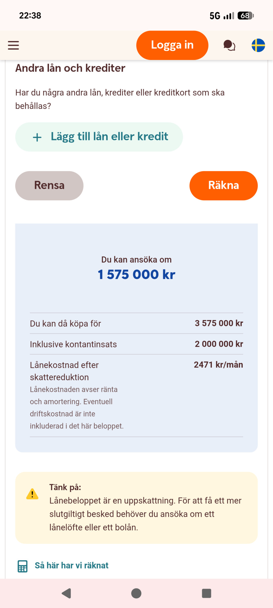

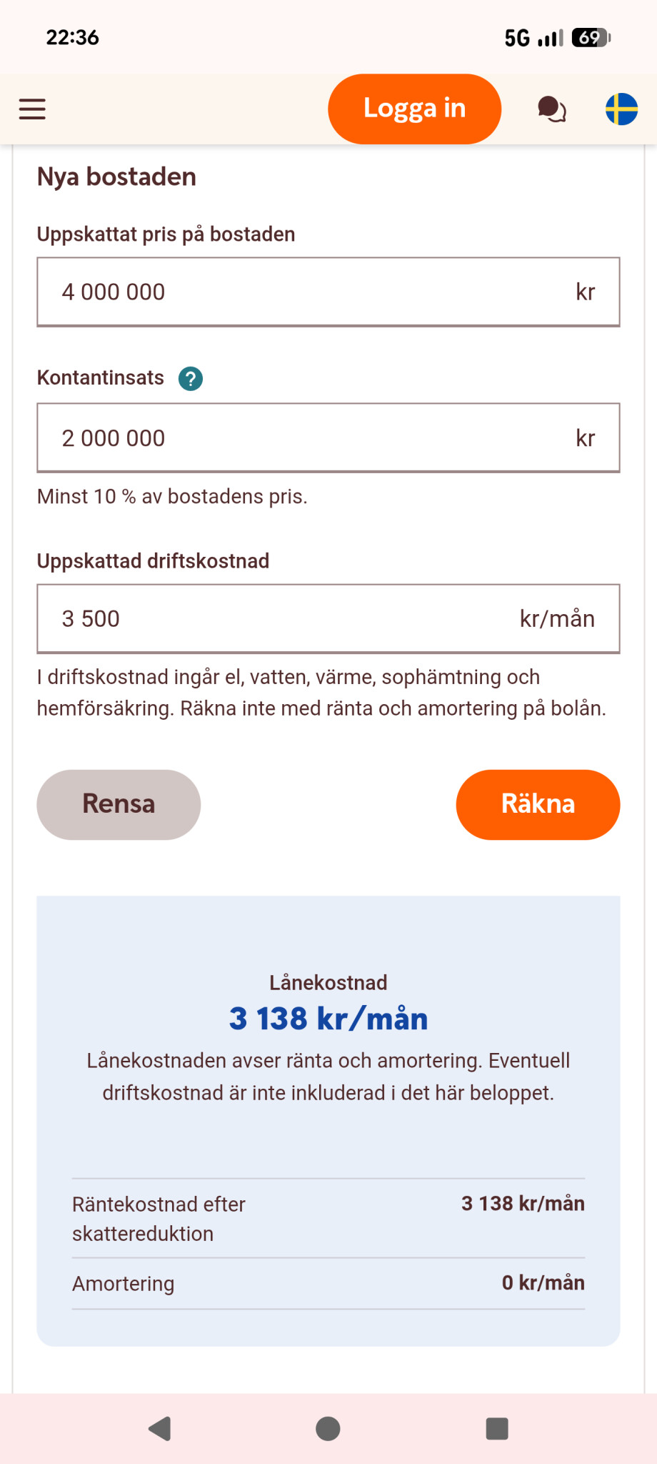

Jag är en ensamstående man mellan 30 och 40 år med en son. Jag hade förhoppningar om att kunna köpa en villa för 4 miljoner. Min ambition var att belåna fastigheten till 50% och således slippa amortering till en början för att se hur mycket man kan spara.
Enligt lånelöftena online så kan jag max låna 1.5 miljoner, så 500 000 kort. Är det kört?
Jag räknar med en boendekostnad på ca 8k inklusive boräntan och driftkostnader så det är ju ingen jättesumma vi pratar om. Min lön ligger på ca 35000 innan skatt och jag har inga andra lån eller krediter.

Du ska inte lägga in lånets månadskostnad i "driftkostnad" i kalkylatorn. Om jag knappar in dina uppgifter och 6000kr isf. 8000kr i driftkostnad i tex. Swedbanks kalkylator (första träffen jag fick på google) så säger den max 2 MSEK i lån.
Men du ska ju vara medveten om att det är taket.

Unikt namn Unikt namn skrev:
8k för allt ink räntan på typ5k?
Hur har du räknat?
  • Formulär för att räkna ut boendekostnad med fält för uppskattat pris, kontantinsats och driftskostnad, samt knappar för att rensa och räkna.
En skärmbild av en lånekalkylator som visar lån och kreditinformation, inklusive hur mycket man kan ansöka om och månadskostnader.
X xxx.maws skrev:
Gissar att skillanden mot när jag frågar med dina uppgifter är att du har en bil?
Festlund
Japp, jag äger en bil. Så den drar av 425 000kr. Orimligt!
Hade troligtvis kostat mig mer om jag skulle åkt kollektivtrafik...
Unikt namn
3500 för vatten/sop/el/värme/försäkring?
Mina kostnader
V/a: ~1400
Försäk: ~800
Så det blir ca 1300 kvar för el/värme?
Kanske möjligt i ett passivhus, men det låter lågt räknat för ett hus.
Mina kostnader
V/a: ~1400
Försäk: ~800
Ja det står så iallafall.
9000kr V/a
30000kr El
2500kr renhållning
Dock ingen försäkring inräknat, men kanske är glädjesiffror.
Unikt namn
9000kr V/a
30000kr El
2500kr renhållning
Men lägg på en tusenlapp för försäkring så är du närmare sanningen.
El/värme kostnad är ju väldigt beroende på var huset ligger och isolering. Helt omöjligt är väl inte 30k/år.
Själv ligger jag tyvärr lång över.
