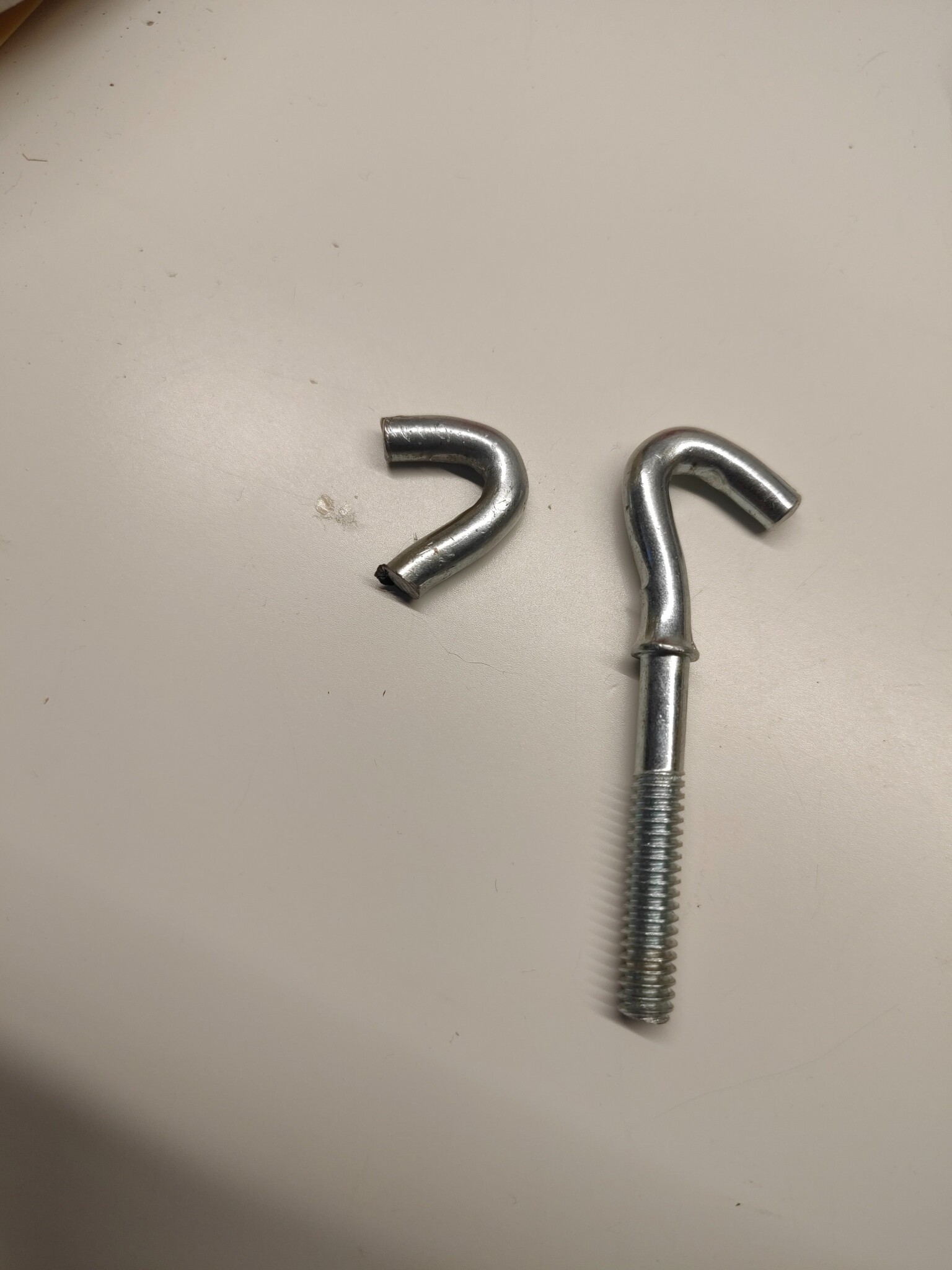

Sätt på en jordad lamppropp på lampan och sen kanske du kan använda takdosskruven för att få upp armaturen. Lycka till
Det finns lamp pluggar med kabeln ut åt sidan. De gjutna modellerna har lägre bygghöjd än kontakterna med skruv anslutning och dragavlastning.

Kroken kan man byta ut mot en tumgängad skruv.
Två metallkrokar, en avskuren, ligger på en vit yta för jämförelse med beskriven belysningsinstallation.
Man kan även korta och göra mejselspår i den befintliga. Det finns nya att köpa.
