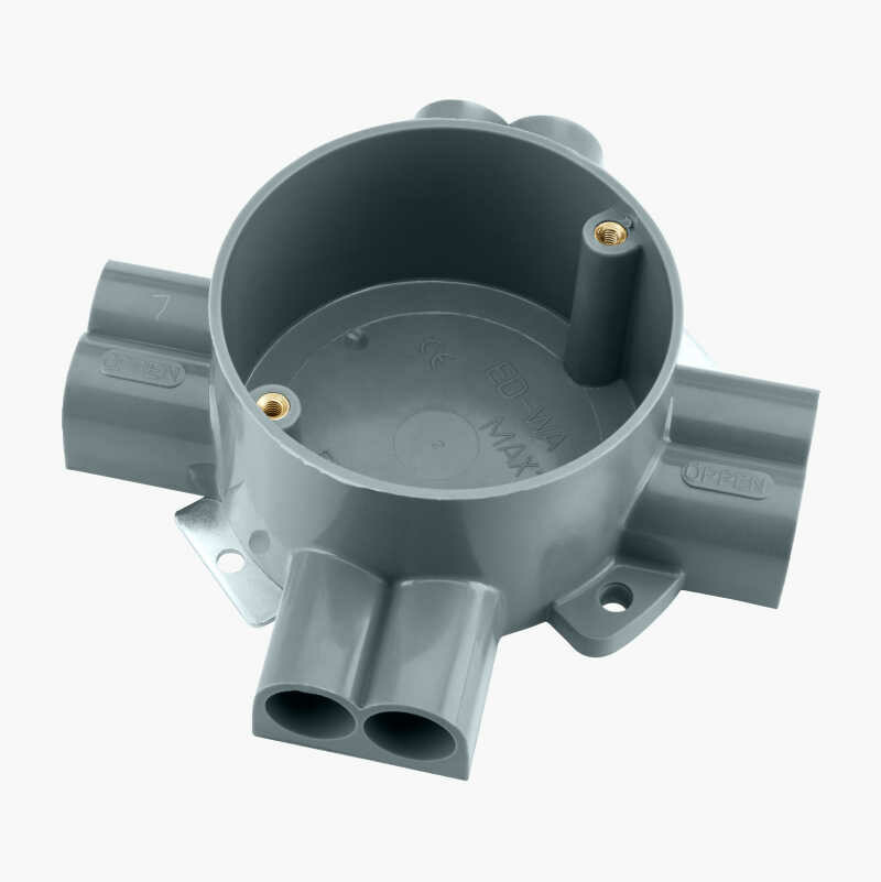

Stämmer nog att DCL gäller nyinstallationer. Men du menar på att din takdosa saknar skruvfästen? Se bild nedan på en med 2 fästpunkter
Här är en för äldre typ av takdosa utan skruvfästen: https://www.hornbach.se/p/takdoslock-for-aldre-takdosa-2-pol-infallt-105mm/6172179/

Dosan är nog äldre än när man börjat använda takdosor med skruvfästen
Själv hade jag satt en krok bredvid dosan och gjort en fast inkoppling.
Eventuellt doslock om man vill. Avskal och honpropp är också en klassisk lösning förövrigt

Hur ser takdosan ut om du håller undan lamputtaget ?
Är det med centrumpinne?
https://www.elbutik.se/product.html/takdoslock-aldre-2-pol?category_id=686
