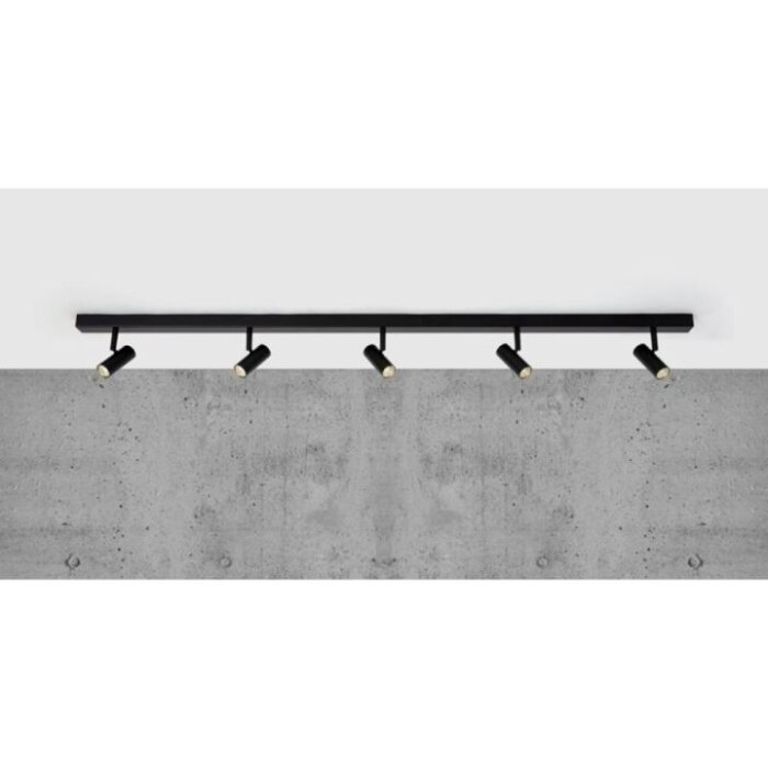

Jag planerar en köksrenovering och tittar på en spotskena (modell Nordlux Omari LED 5L).
I dagsläget har jag en takdosa med lamputtag och krok.
På bilder kan jag se hur liknande spotskenor monterade inte har någon synlig lamputtag.
Hur monterar jag spotskenan då?

Det kan du inte. Vill du ha en ”osynlig” anslutning så är det rörutlopp och fast anslutning som gäller. Men det går inte att göra när man har lamputtag, om man inte vill bygga om till ett rörutlopp. Men vem vill riva i ett tak. Men det går ju att ansluta en kontakt i uttaget med kabel till skenan, vilket är det alternativ som gäller för dig.

Ja det är ett otyg. Denna spotskena kan jag hålla med om att den är tänkt att både monteras fast och anslutas fast. Den blir inte en del av den fasta installationen för det.
Men nu sitter det ett lamputtag i taket som ska användas. Jag ser inga problem att montera ett sladdställ på spotskenan. Enligt anvisningen har den utgångar för kabel på gavlarna. Gäller bara att lamputtaget är lämpligt placerat för att slippa en lång sladd.
