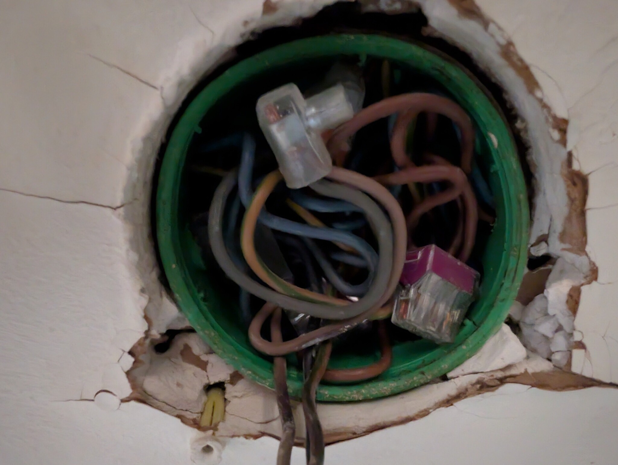

Först så ignorerar vi hur kabeldragningen ser ut. Och gipset också. Allt det hamnade precis på min att-göra-lista när jag upptäckte det.
Det jag vill diskutera är att takdosan saknar skruvanslutningar.
Hittade dessa dosclips:

Någon med erfarenhet som vet om dessa passar i den här sortens dosor? Andra tips?

Det du har är ingen takdosa utan en apparatdosa utan fästring. Fästringen går att ersätta med dosclips men den går inte att belasta på samma sätt som en takdosa. Vill man ha en armatur där dosan sitter får man fästa den i något annat än dosan. Tex plugg och skruv, gipsfäste typ "plattiplugg", skruv i regeln som dosan är fäst i mm

Japp, jag kunde ha sagt att det inte är en takdosa utan en kopplingsdosa som de har satt i taket som en takdosa. Jag var nere på rexel och kollade om de hade dosclips, men bara i 50-pack och jag behövde det idag så det var jag inte sugen på. Köpte en vanlig kopplingsdosa som jag bände ur fästringen ur och tryckte på plats i denna. Den skall inte bära någon belastning och det funkar finfint för nu, till dess att jag har tid att såga ur, byta till en riktig takdosa, spackla igen och måla om. Men det projektet har jag inte tid med just nu.
