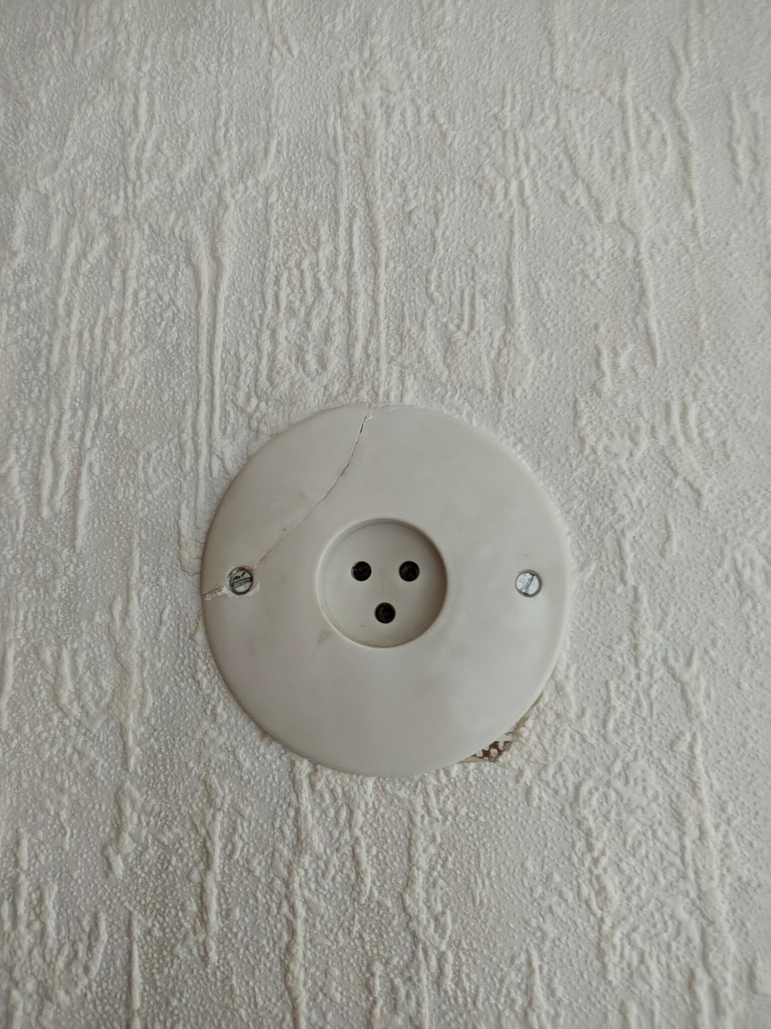

Hej forumet!
Skulle ni kunna hjälpa mig att identifiera uttag i bild #1?
Vad gör man om man ska ersätta sådana uttag med nya? Likadana verkar vara omöjliga att hitta.
Detta är ett svenskt hus från sent 70 tal och varje rum har standarduttag för lampor.
Uttag som jag hittar i svenska butiker är tydligt annorlunda. Har den gamla standarden försvunnit?
  • Rund äldre tvåpolig väggkontakt med tre hål och skruvar, monterad på ljus strukturerad vägg, typiskt för svenskt 70-talshus.

Det är ett gammalt klass0 kronuttag.

Den helrunda standarden ersattes av D-formade standarden på typ 80-talet.
2009 introducerades DCL-standarden med en tio år lång övergångsperiod, men det var inte förrän 2018 det började ta fart.
