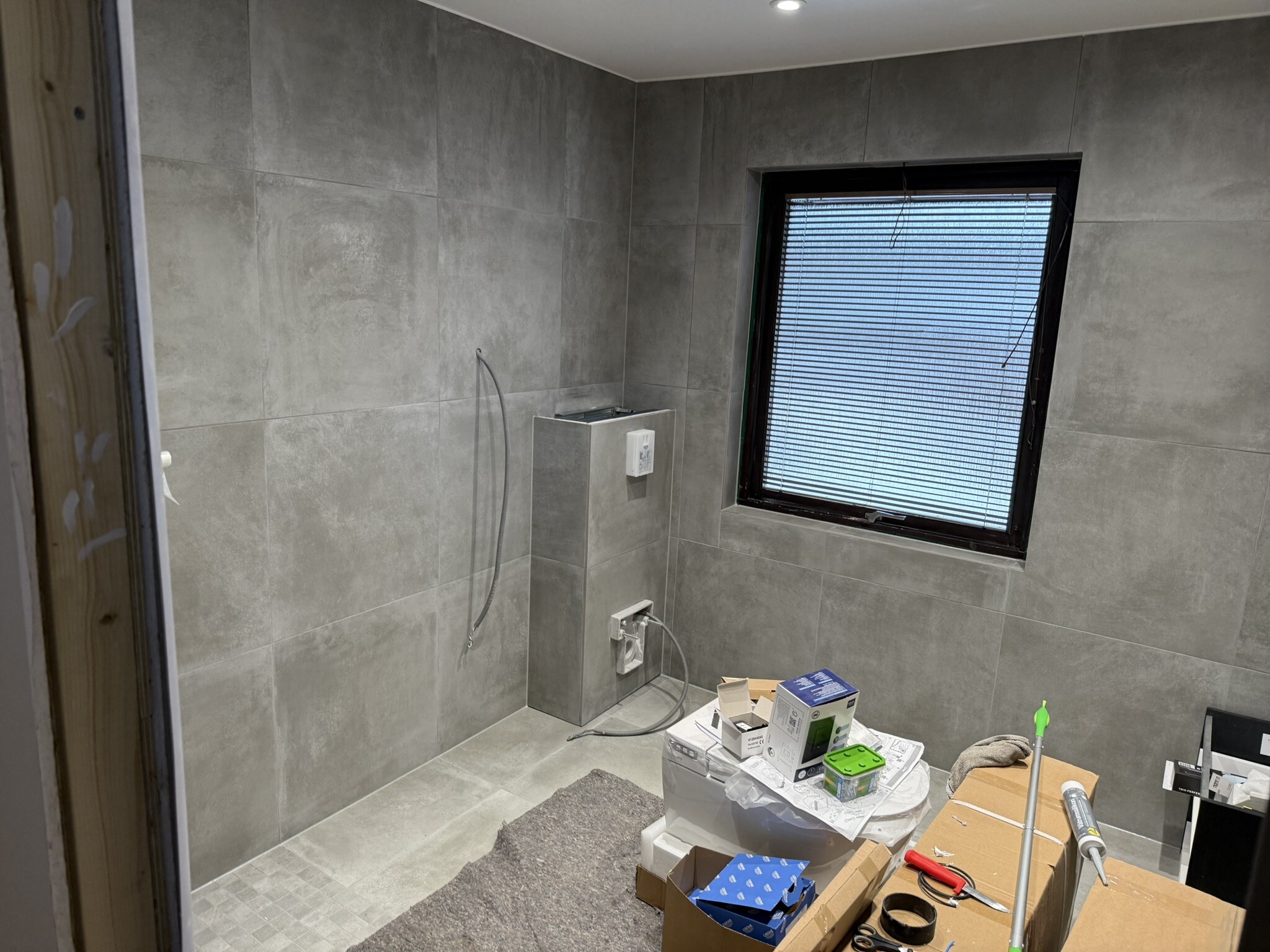

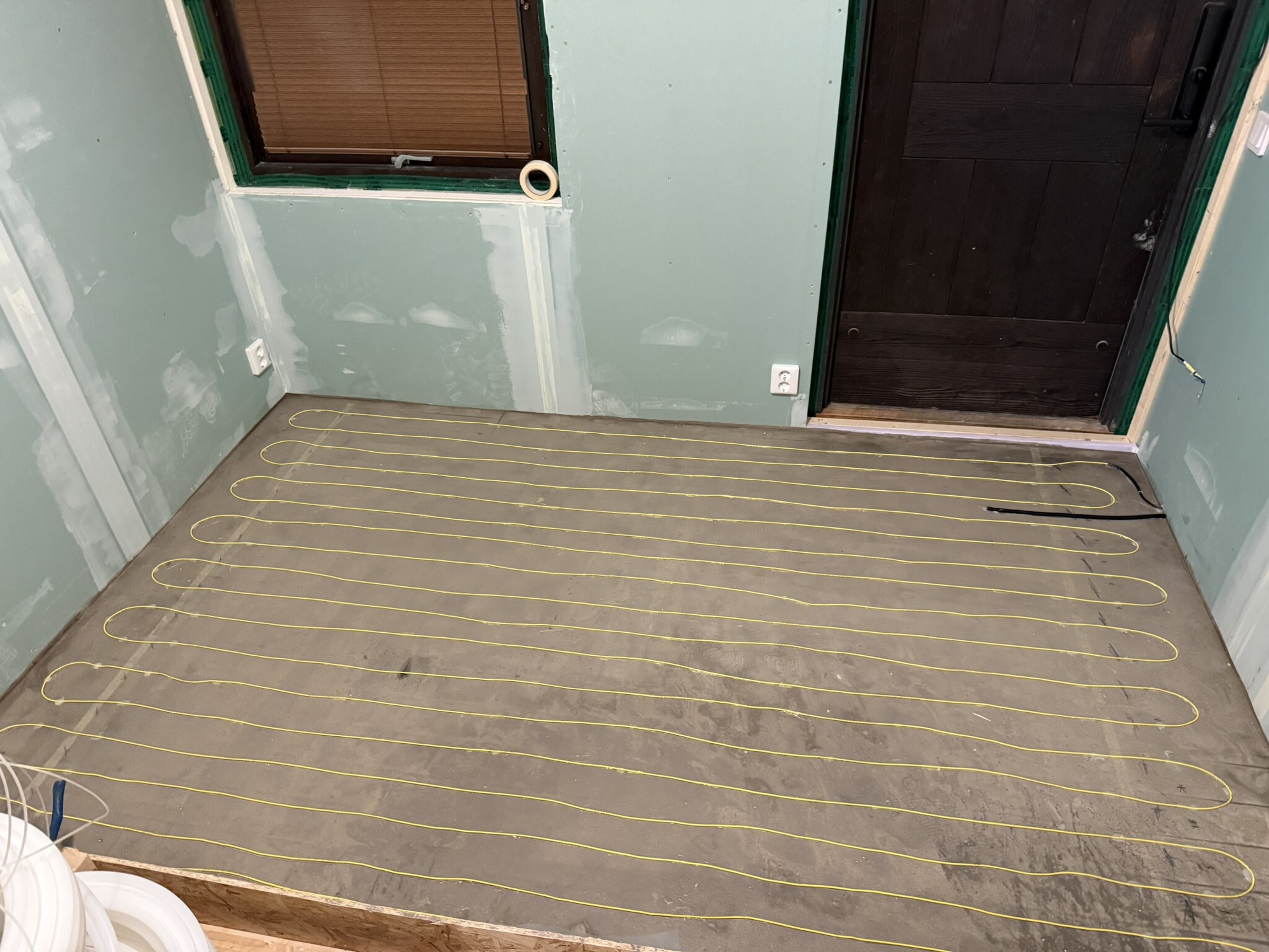

Köpte i fjol ett 120kvm enplanshus från Nyckelhus -77 direktverkande el samt el takvärme, ytskikt och inredning som gjort sitt, ingjutna reglar och diverse andra överraskningar.
Målet som det blivit är att plocka bort el elementen samt el takvärmen, lägga in vattenburen golvvärme, bergvärme och FTX installation, tilläggsisolera.
Till detta tillkommer det då per automatik kök, badrum, hall, tvättstuga samt ett sovrum som blir walk-in-closet då dessa är ivägen.
Det har krävt lite mer jobb än det var tänkte från början som det alltid blir och till slut det blev MYCKET mer i ett första steg än det var tänkt från början, bo i bygg kaos i 8 månader där det ibland inte ens funnits nästan några innerväggar alls och alla rum varit som ett enda stort rum.

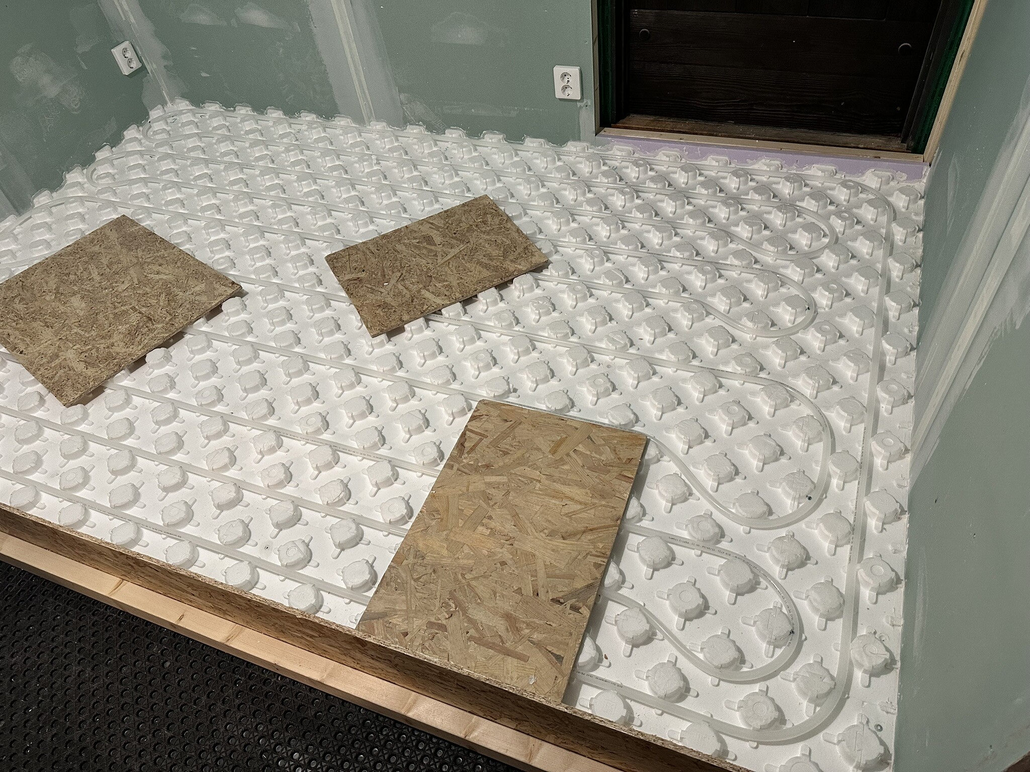

Vi har valt att ventilera plattan med Jape Ventgolv, köra med golvvärme från Golvvärmebutiken, dock med fördelarskåp från LK då de är de enda som har gips-in lucka, dolt montage då det är en lucka med gipsskiva man kan tapetsera på, vattenfördelarskåp från LK med inbyggd vattenfelsbrytare.

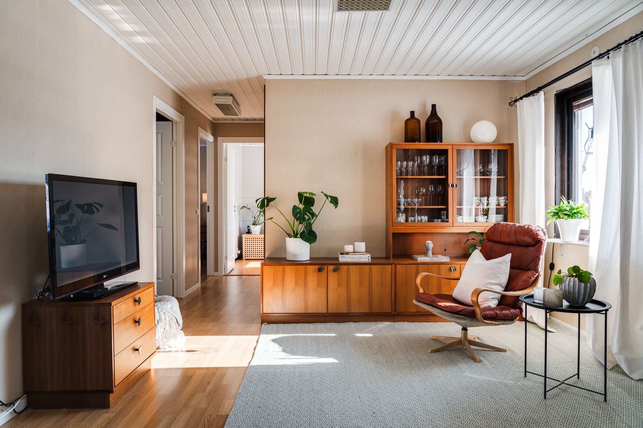

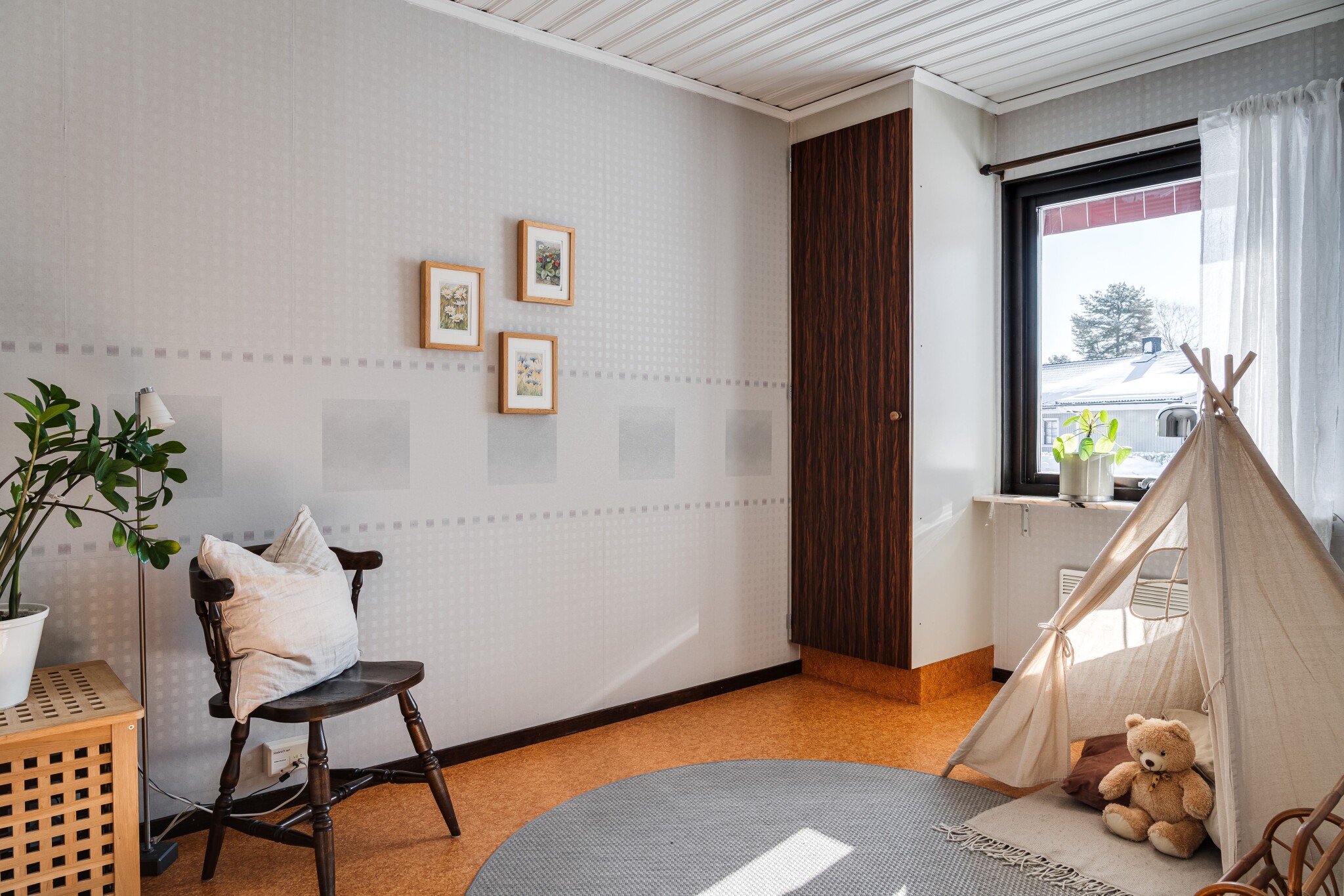

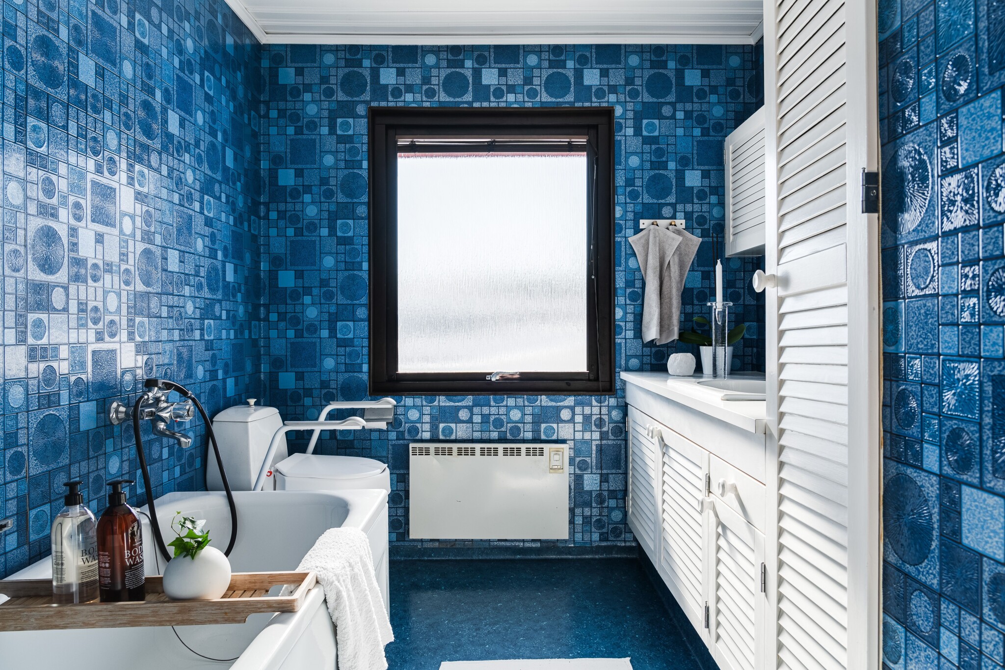

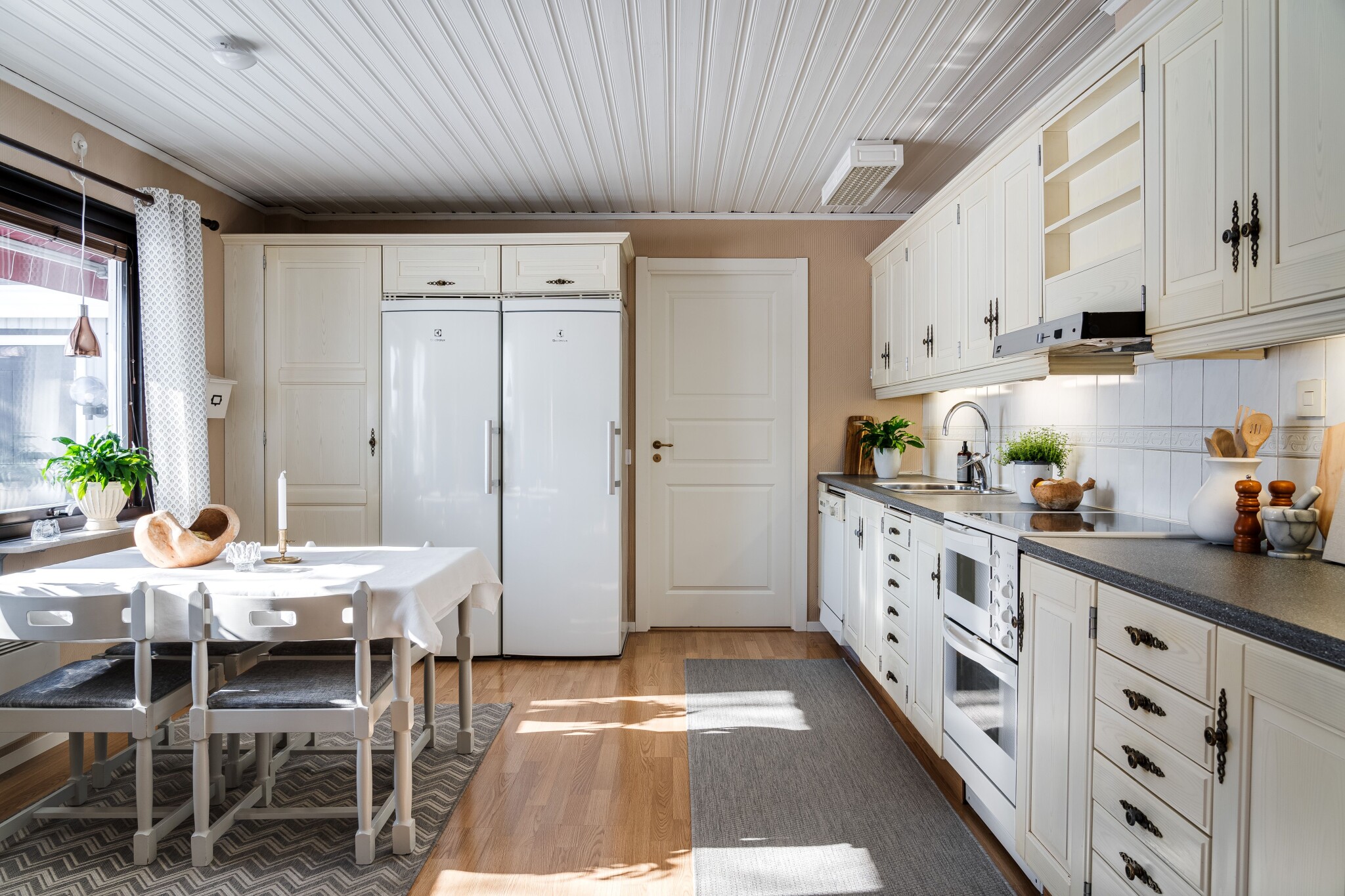

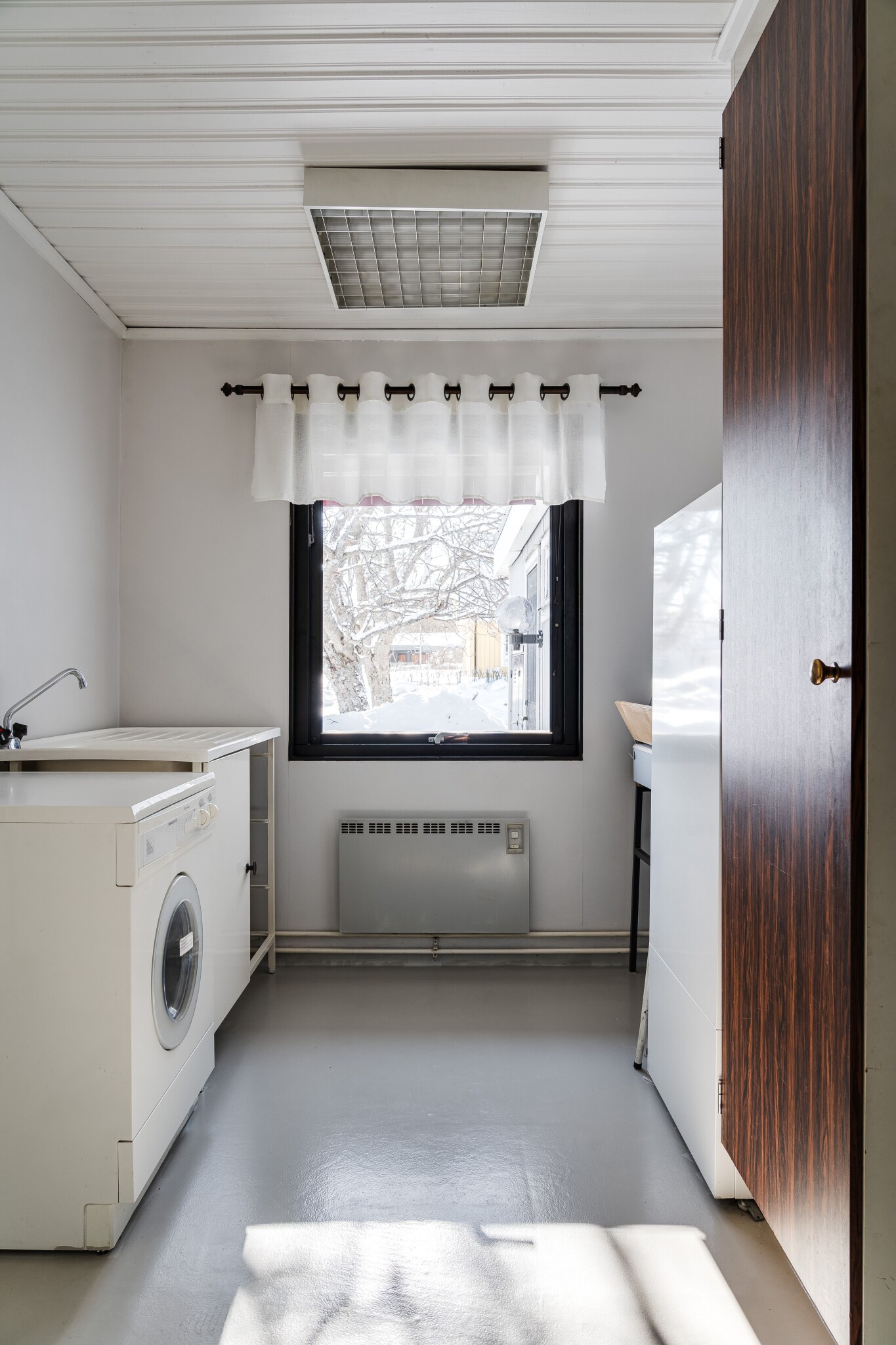

Här är lite mäklar bilder på huset hur det såg ut när vi köpte det, tar bara med bilder på den delen av huset vi renoverat hittills.
Blått badrum med mönstrade väggar, vit badrumsinredning och badkar. Fönster med frostat glas ger naturligt ljusinsläpp.
Vardagsrum med trämöbler, TV, fåtölj, glasväggskåp, växter och stora fönster som släpper in ljus i rummet från ett äldre hus.

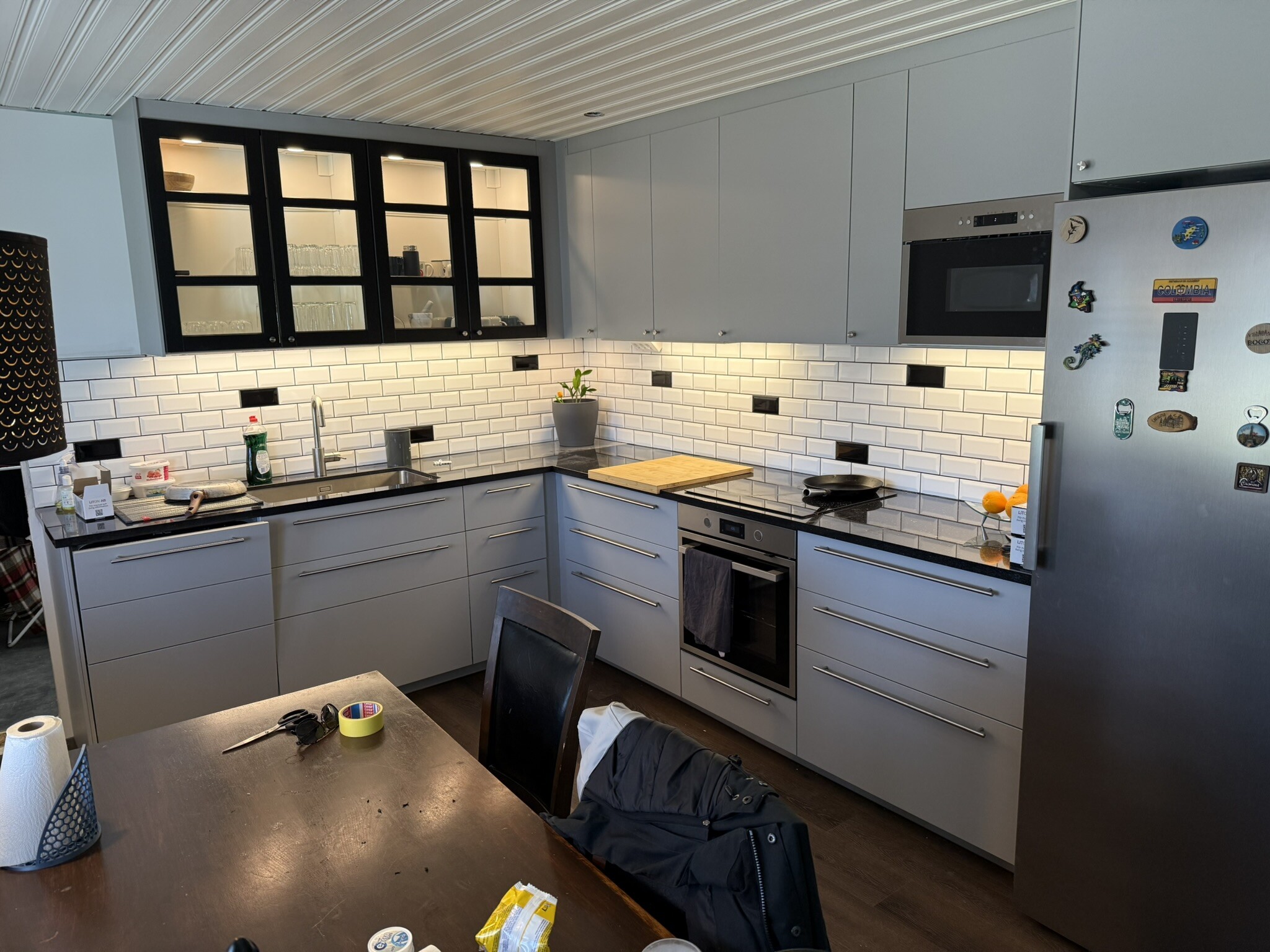

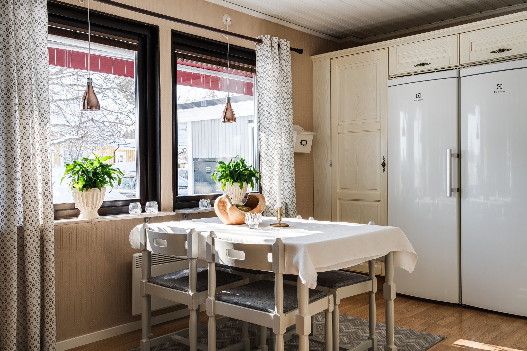

Ljust kök med vita skåpluckor, dubbla kylskåp och matbord. Fönster med gardiner och växter. Ljusinsläpp från vänster.
Matplats med vit dukad matbord, fyra stolar, bröd, levande växter på fönsterbräda och kylskåp i bakgrunden. Gardiner med mönster hänger vid fönstren.
Ett rum i ett enplanshus med en stol, växt, lampa, väggdekorationer och ett lektält med en nallebjörn på en matta.
Tvättstuga med ett fönster som vetter mot en snöig trädgård, tvättmaskin till vänster, vit vägg och tak med inbyggd belysning.

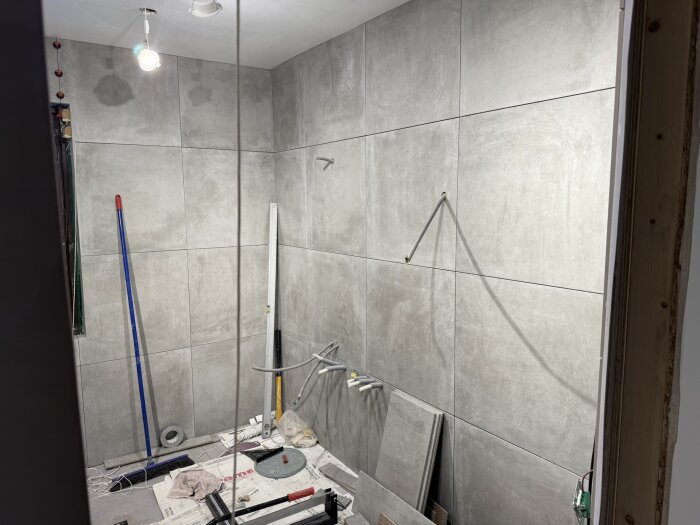

Det är en hel del som behöver göras men vi tänker i detta skede att det är lugnt att bara ta ett rum i taget, vilket längre fram visar sig inte är möjligt och projektet blir mycket större än så.

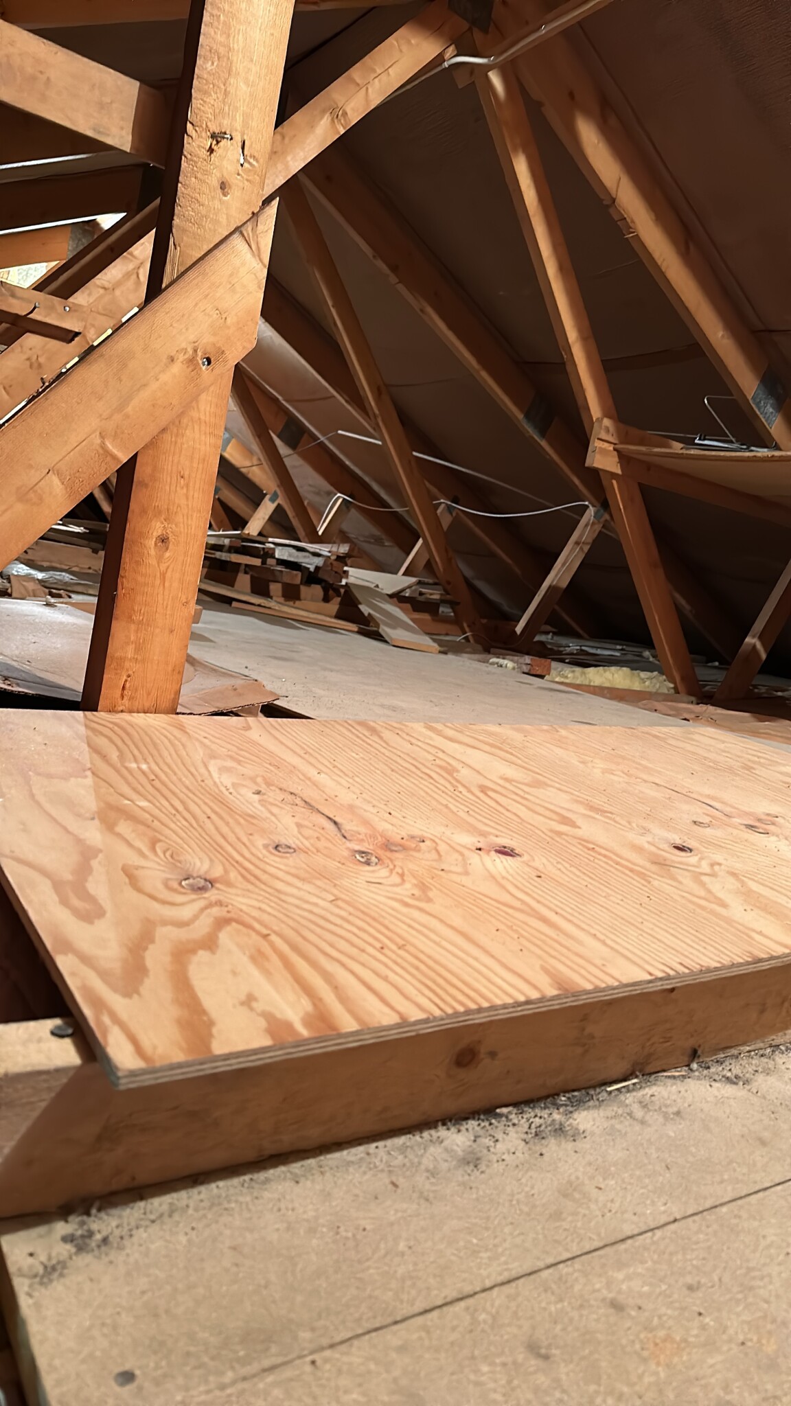

Första som gjordes var att rensa ut allt bra-att-ha(skrot) som tidigare ägare samlat på vinden i förberedelse för FTX-installation och flytt av vindsluckan då det var placerad i badrummet.. hittade diverse prylar, gammalt vitt murbruk i säck som hade blivit hårt, gammal kugg krans till någon maskin och en hel drös med spill bitar av virke.
Bild av vind med takbjälkar och plywoodgolv, troligen under renovering.

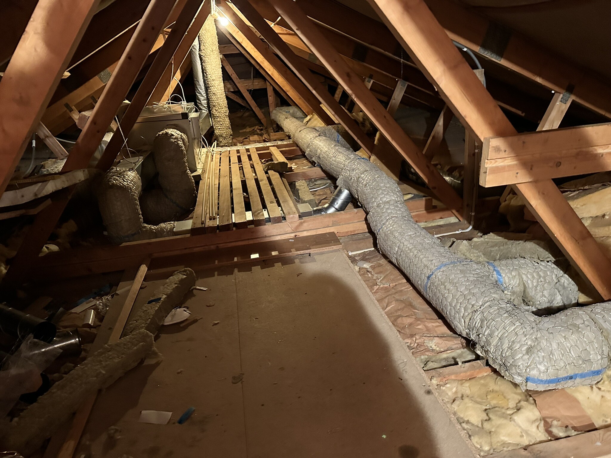

Vinden med exponerad isolering och träbjälkar, använd för förberedelse för FTX-installation och vindslucksflytt. Gamla byggmaterial syns.

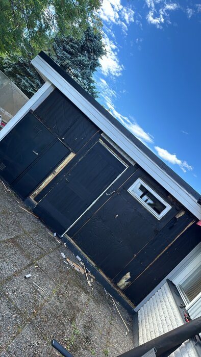

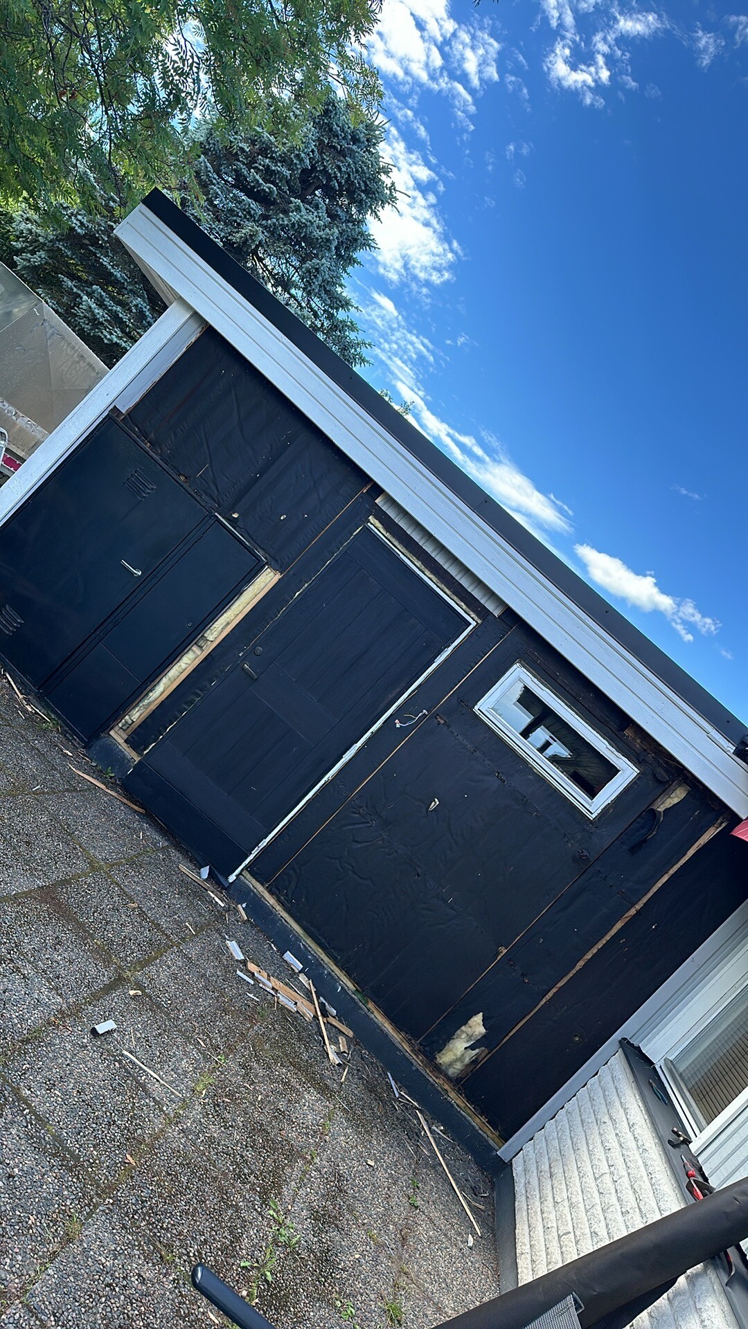

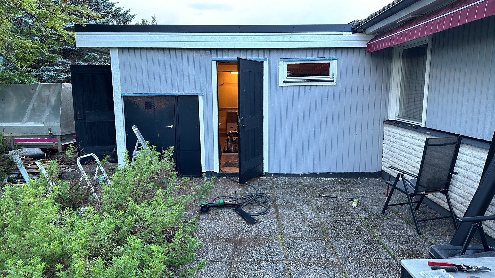

Efter det tog vi tag i att byta panel på ena sidan av garaget då det saknades lite plåt bleck och var allmänt rutet.
Svartmålad garagevägg med dörr och litet fönster, omgiven av grönska och blå himmel, med bråte på marken framför.
Renoverad del av ett 70-talshus med nymålad panel, öppen dörr, verktyg och grönska på trädgårdsplattor.

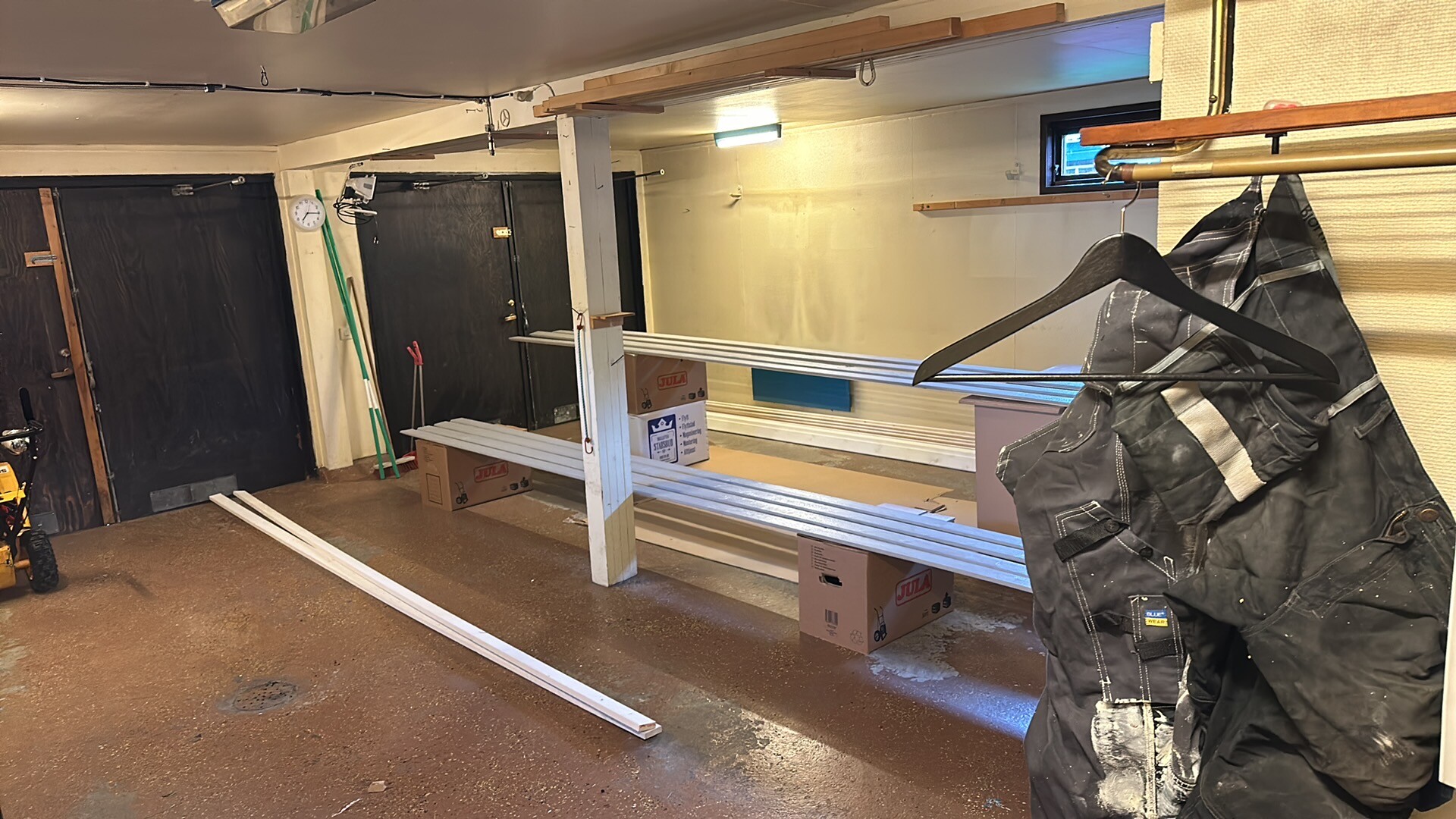

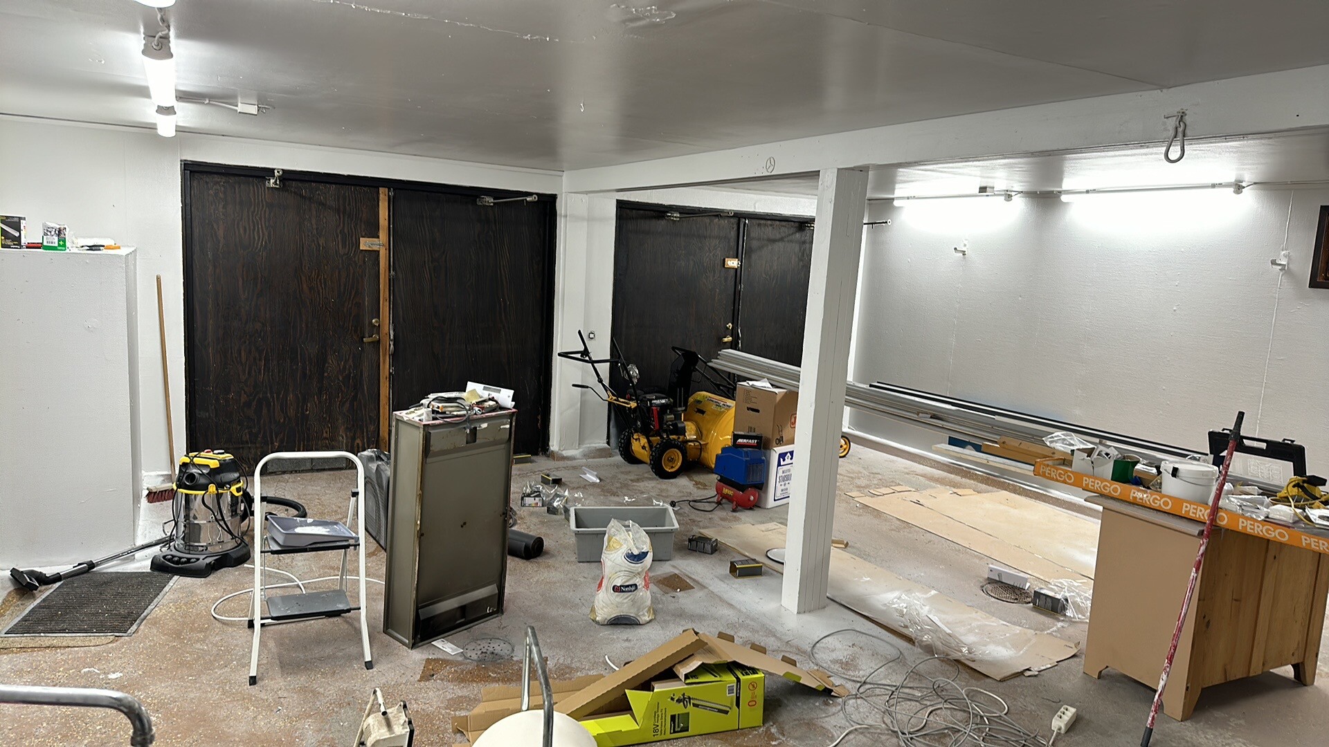

Efter detta tog vi och målade garaget vit samt bytte till ledbelysning för man skall ha bra belysning där man skall kapa reglar och skivor.
Garage med byggmaterial, kartonger och byggställning. Arbetsoverall hänger bredvid. Vitmålade väggar under renovering.
Ett garage under renovering med verktyg, dammsugare, kartonger och byggmaterial utspridda på betonggolvet. Ljusa väggar och mörka dörrar syns.

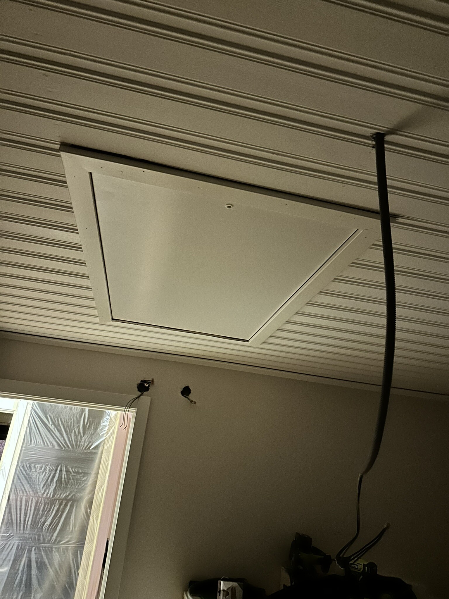

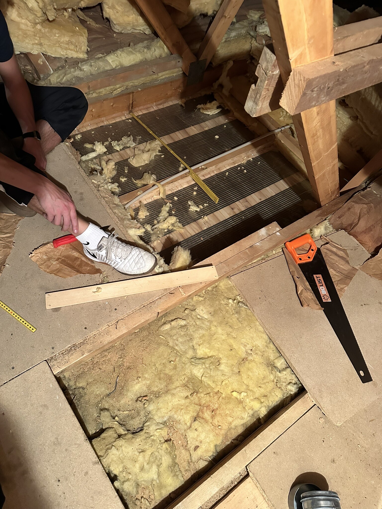

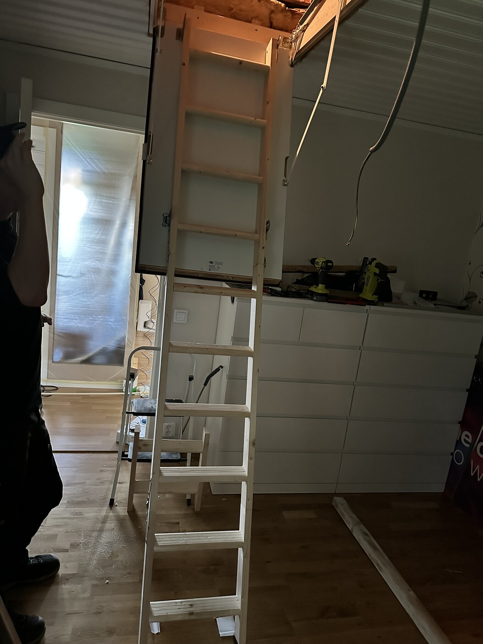

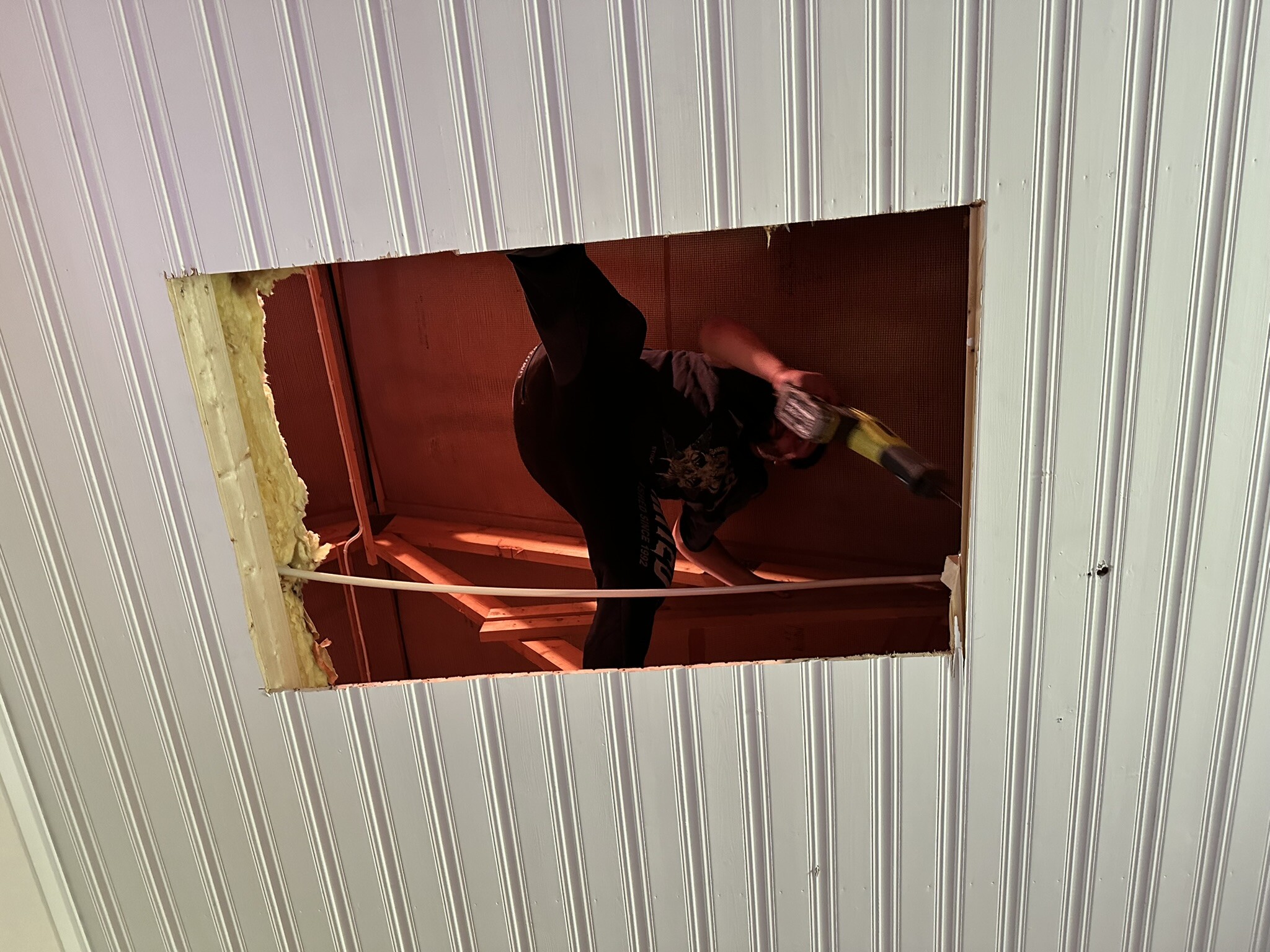

Installation av nya vindsluckan gick fint men kanske inte det säkraste arbetet 😂
Person arbetar på en oinredd vind, isolering och brädor synliga, med såg och måttband bredvid.
Person installerar en vindslucka och använder en såg. Taken är öppnat med isolering synlig runt kanten av öppningen.
Vindslucka med utfällbar stege i ett renoverat rum med trägolv och verktyg på en bänk.
Nyinstallerad vindslucka i ett rum med paneltak, ungefärlig mittpunkt av bilden. I bakgrunden syns en del av ett fönster med plastskydd.

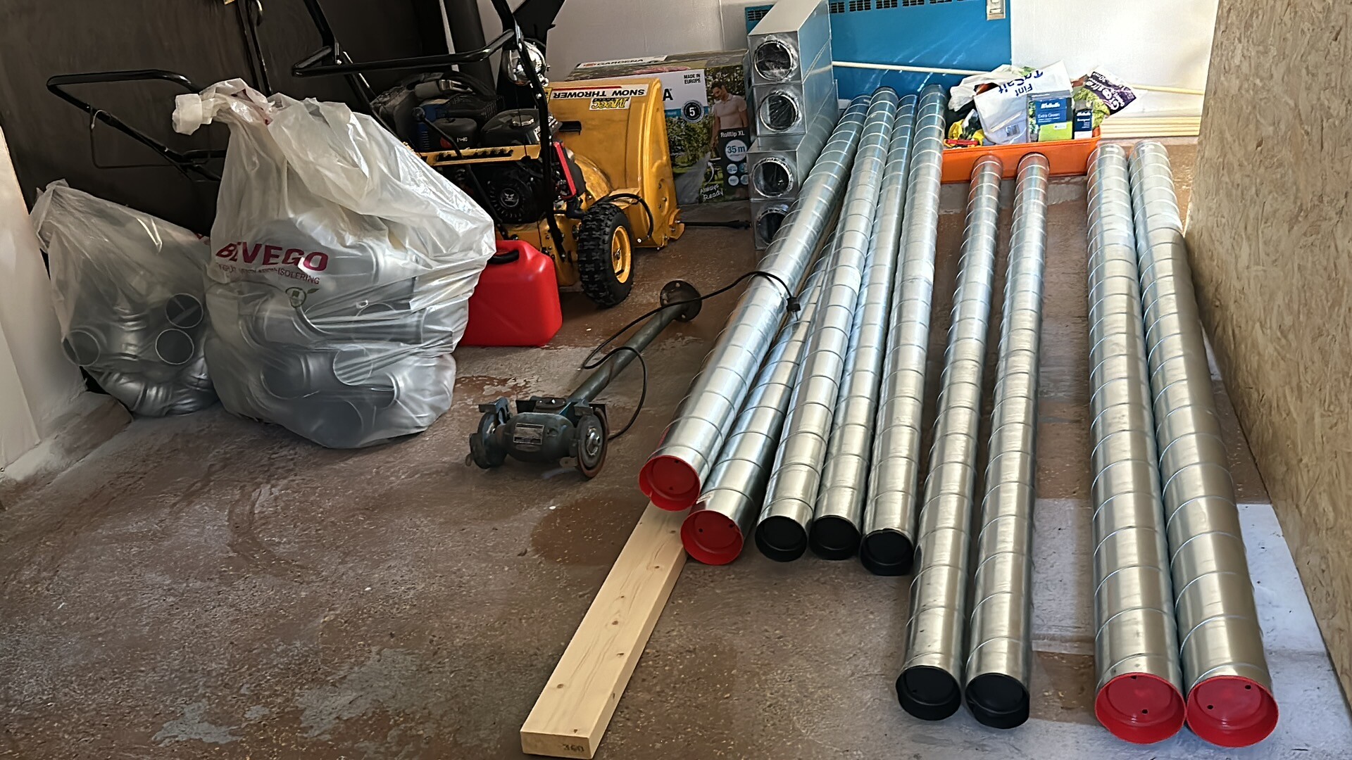

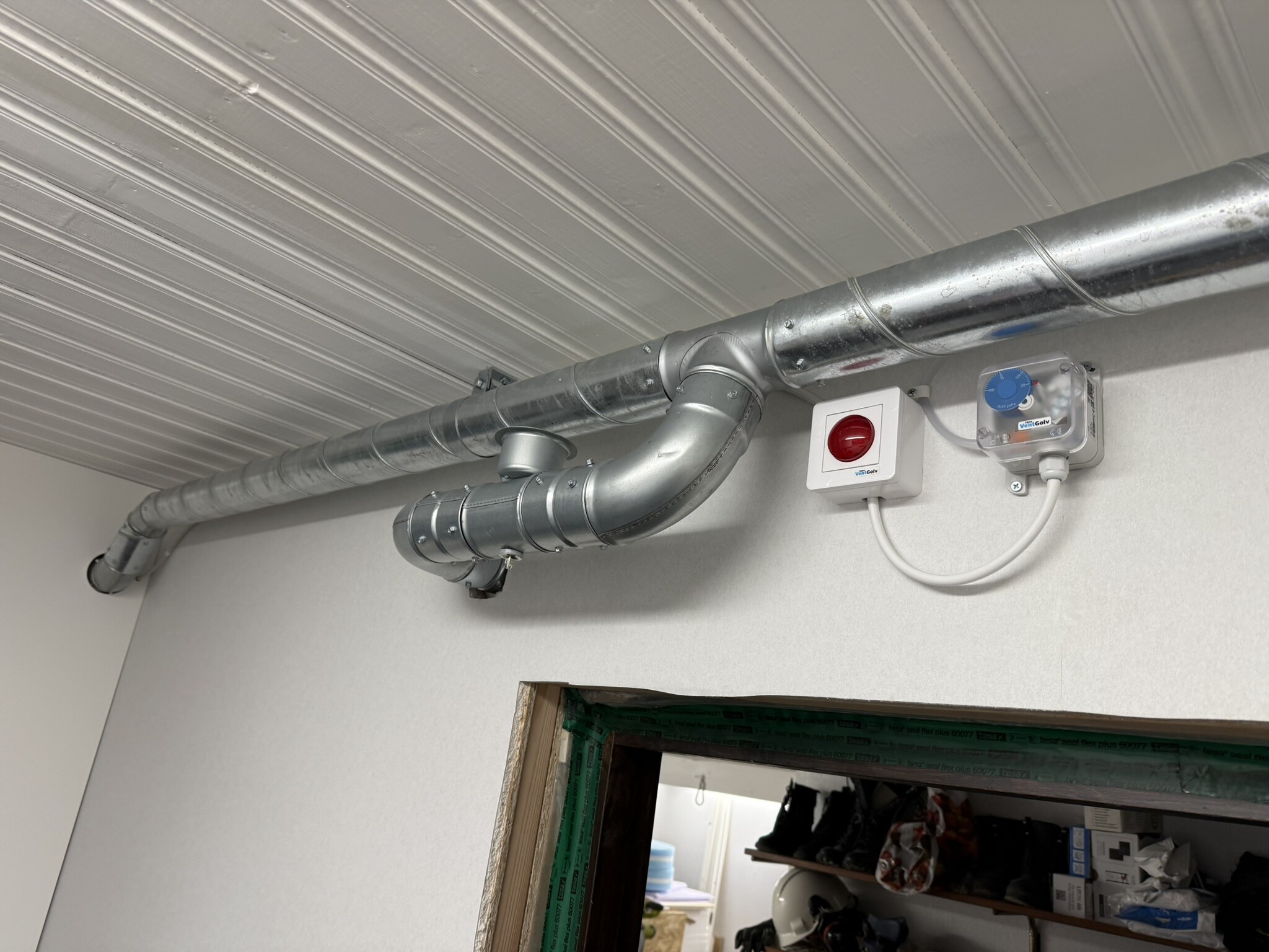

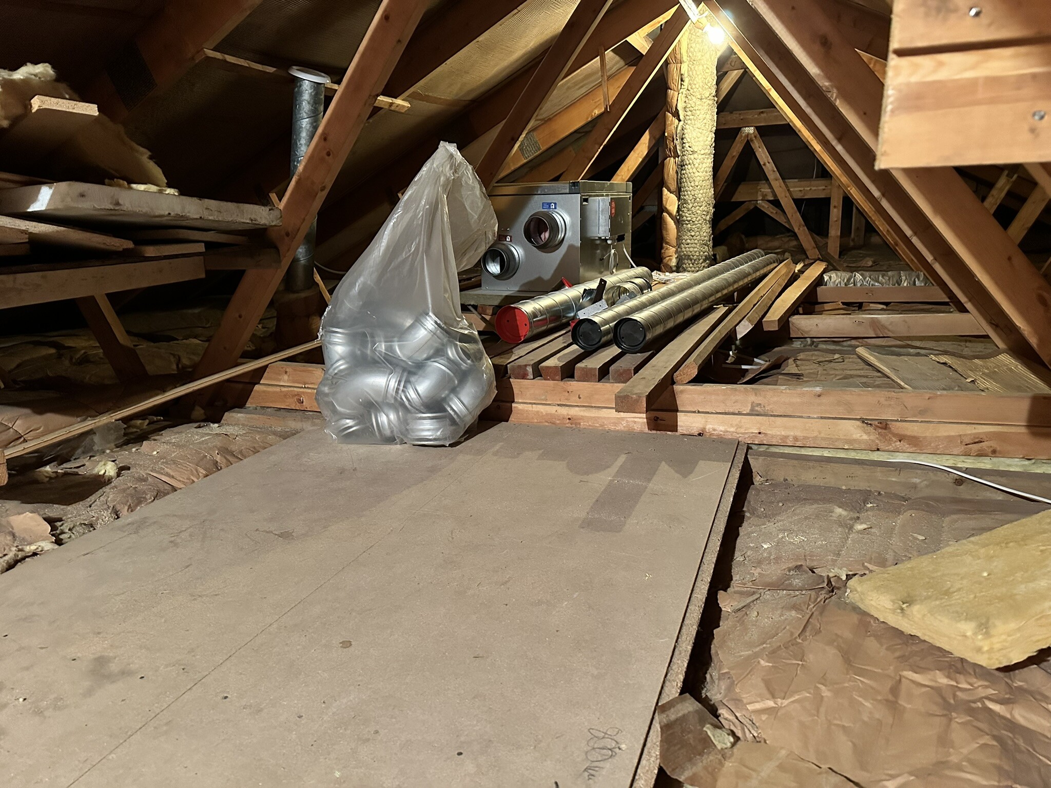

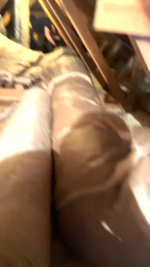

FTX installation samt isolering, aggregatet är ett Östberg Heru 100 S EC-Y2
Byggmaterial i garage: ventilationsrör, påsar med delar, en gräsklippare, byggmaterial och en planka på betonggolv.
Vind med träbjälklag, FTX-systemet och ventilationsrör, samt en plastpåse full med förpackningar.
Vy av en vind med isoleringsmaterial, ventilationsrör och träreglar som visar pågående renovering och installation av FTX-system.
Bild på vinden med isoleringsmaterial och träbjälkar under renovering av enplanshuset.

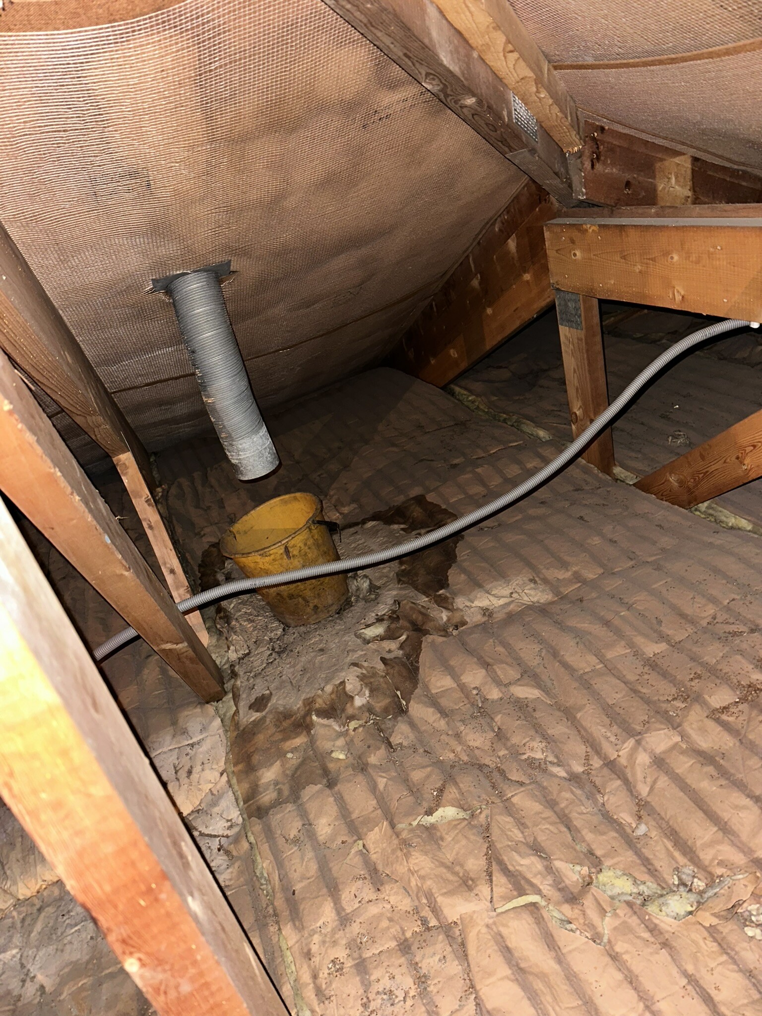

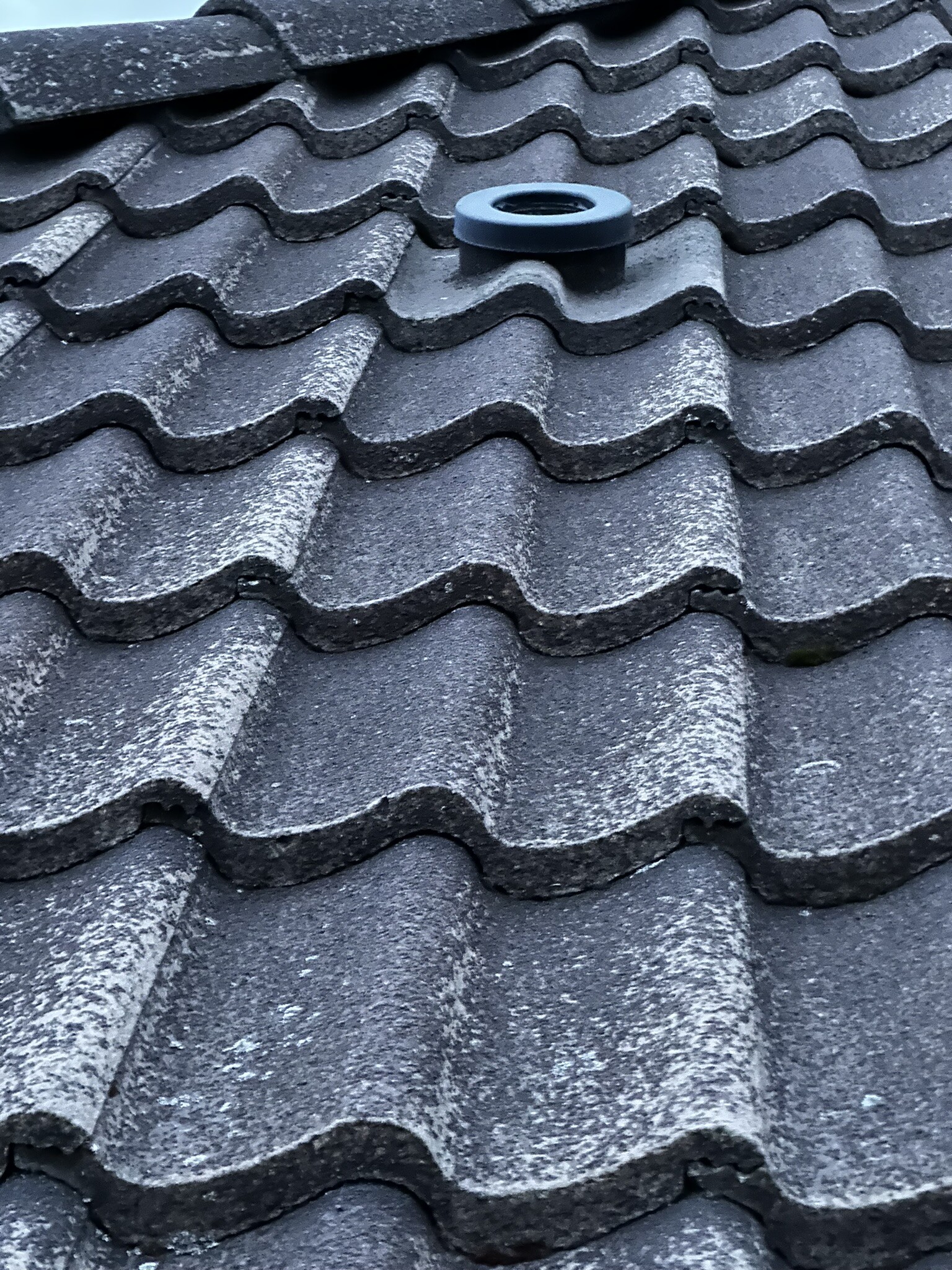

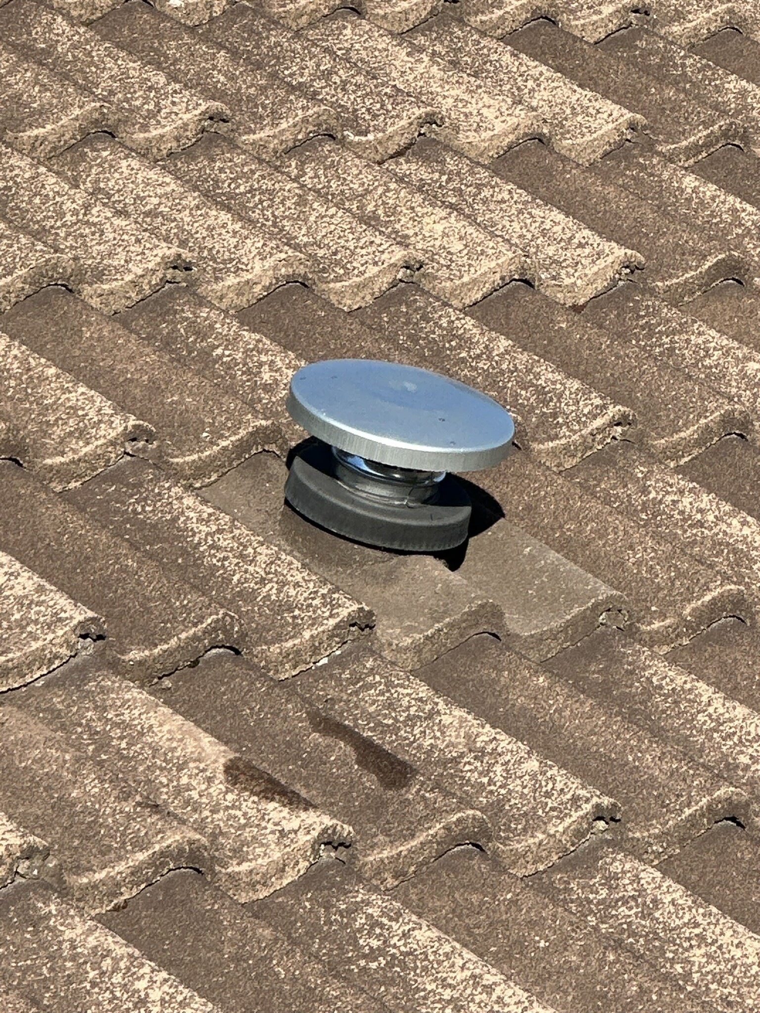

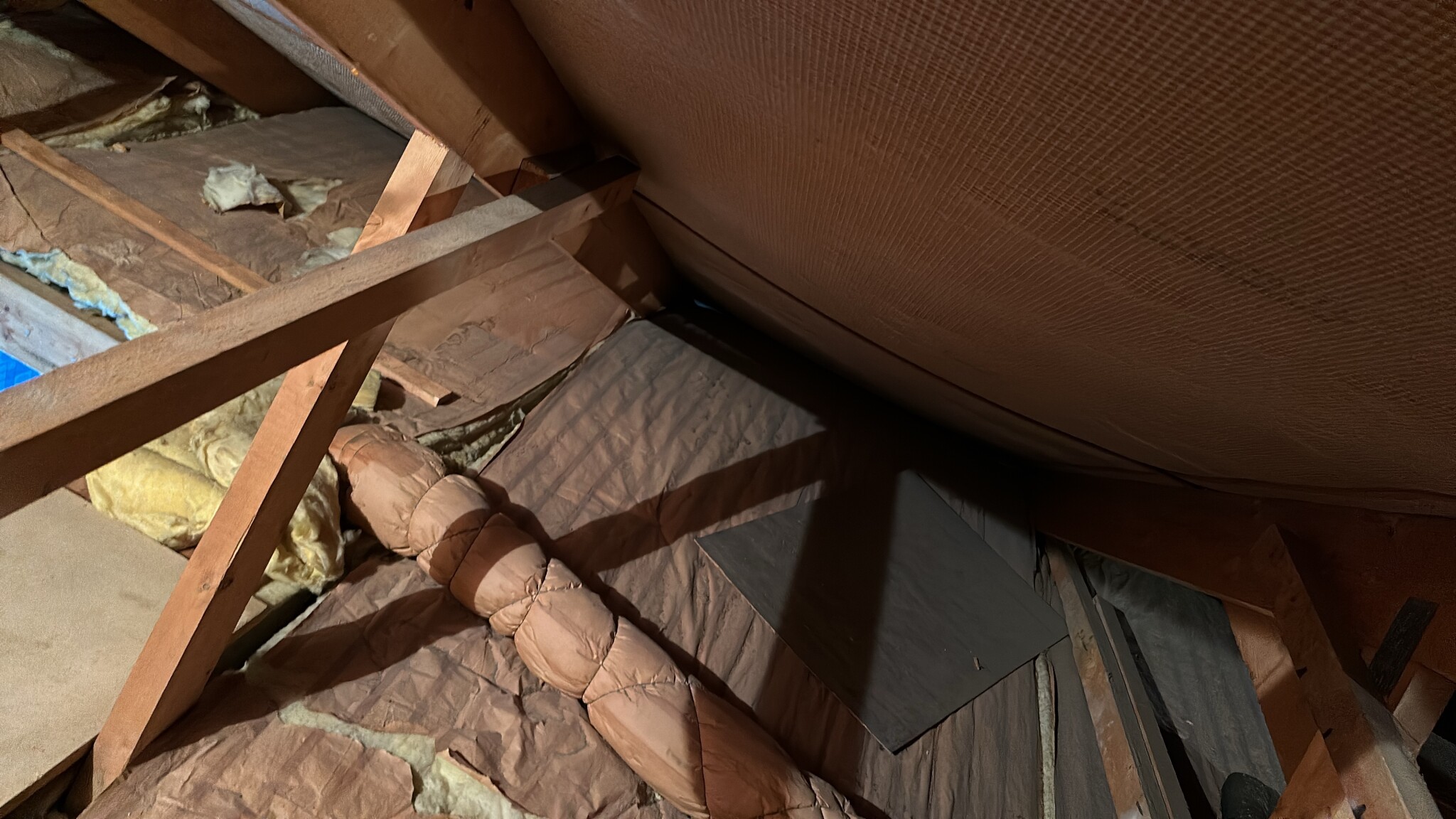

Hittade en överraskning på vinden så fick lösa det.
Vind med exponerad isolering, en ventilationsrör och en gul hink placerad på marken, omgiven av träbjälkar.
Tak med mörkgrå takpannor och ett rör genom en av pannorna, sett vid en renovering enligt forumdiskussion.
Tak med takpannor och en ventilationshuv som bryter genom en pannrad, inspekterat vid renoveringsarbete i huset.

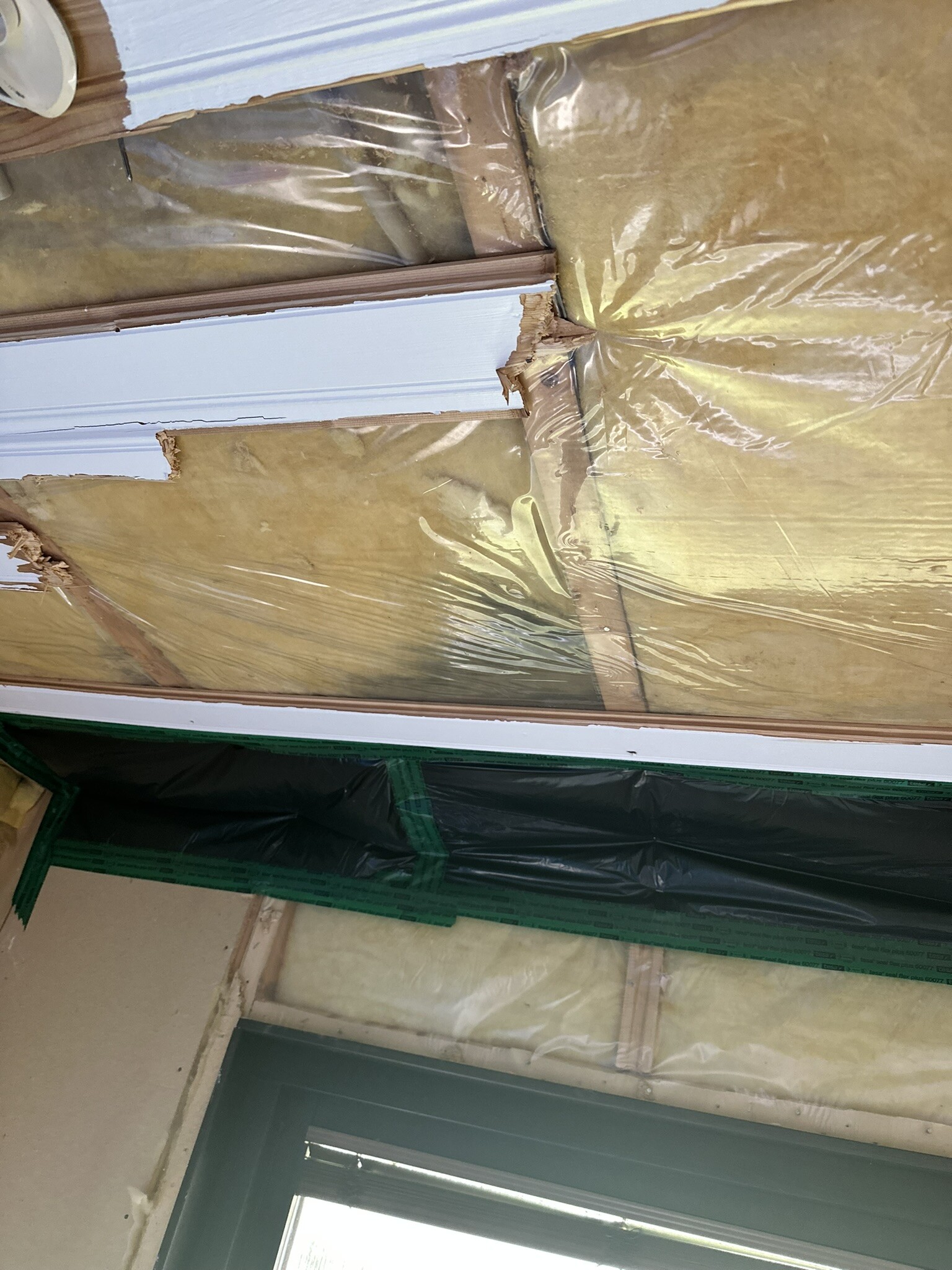

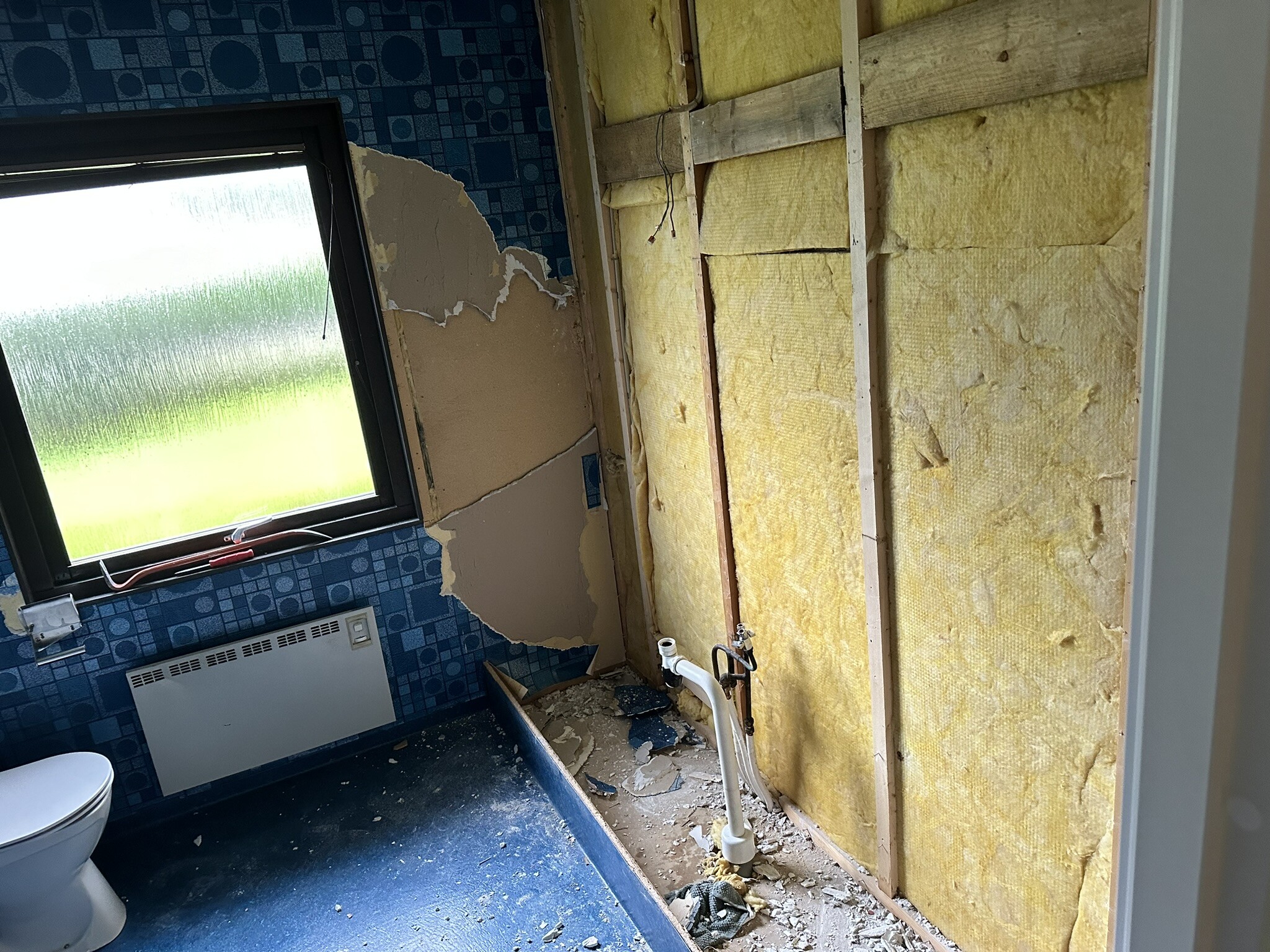

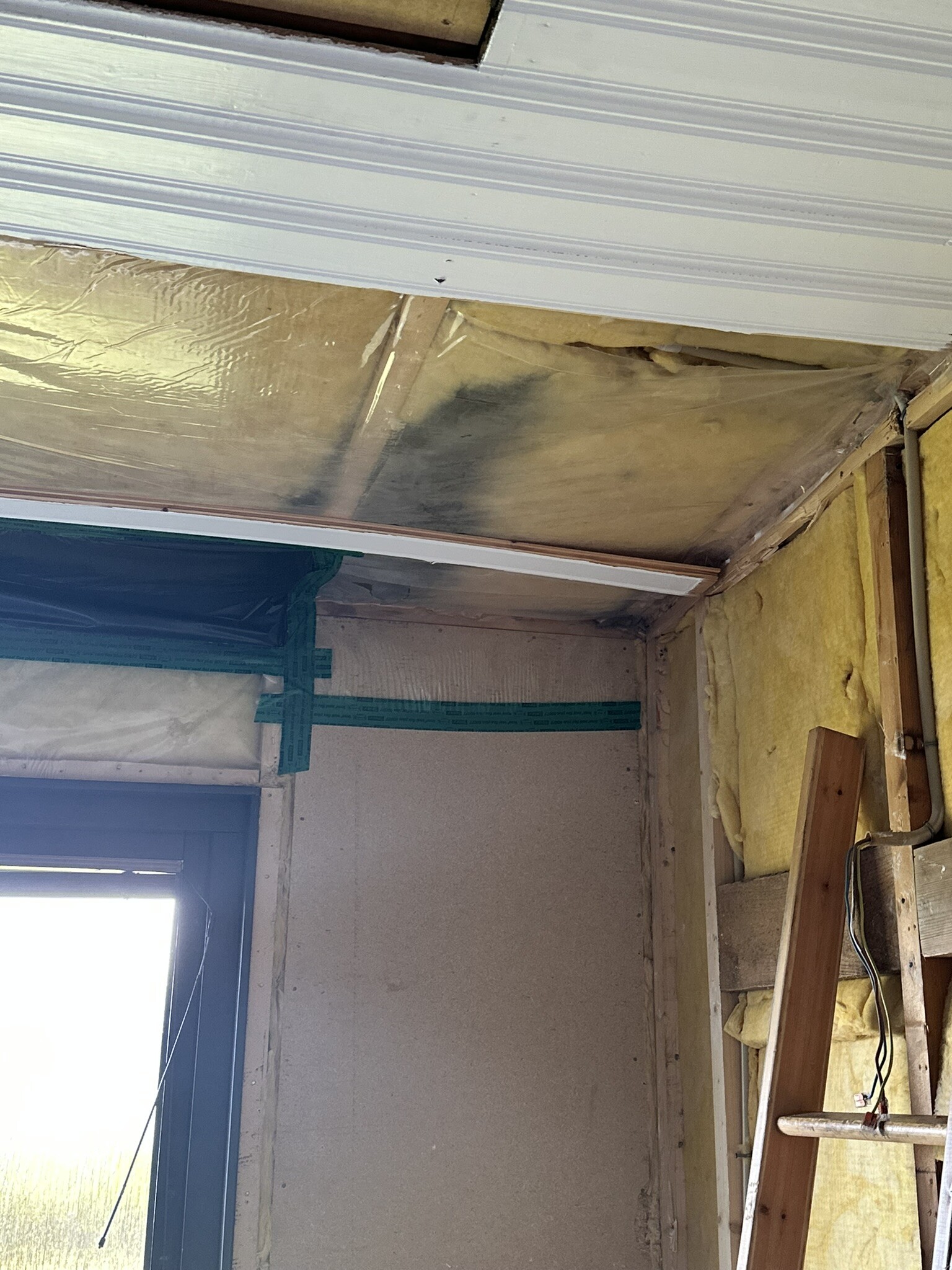

Och det är nu det "roliga" börjar, river i badrummet och inser att plast saknas så jag tillfälligt tejpar dit plast så det inte ska falla ner massa skrot när man håller på med annat.
Badrum under renovering med blått golv, halvriven vägg med synlig isolering, fönster bredvid samt toalettstol i vänstra hörnet.
Renovering av ett rum med tillfälligt tejpad plast i taket och blottad isolering, träregel syns i hörnet, nära ett fönster.
Upp- och nervänt rumstak med plastfolie täckt av gipsskiva och brädor, delvis borttagna med synligt isoleringsmaterial.

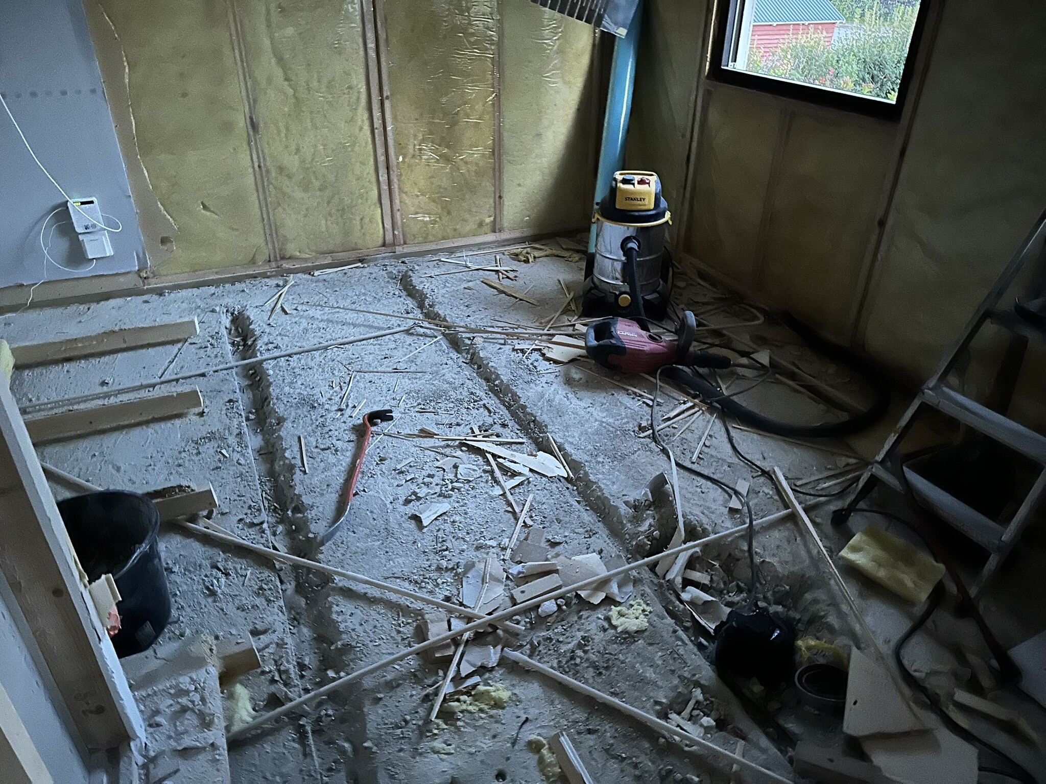

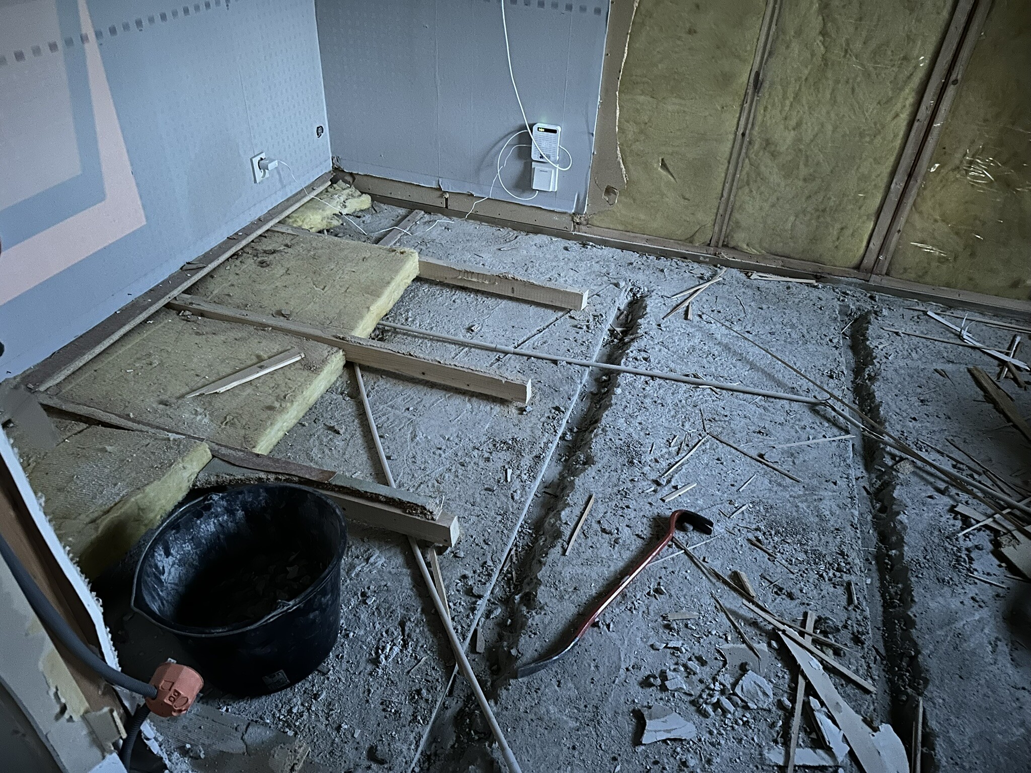

Och när jag river upp golvet så inser jag att det är ingjutna reglar även om ritning jag sett av huset inte skrev något om detta men var ändå lite beredd på det och inser att jag kommer måsta riva ner innerväggarna för att kunna bila bort reglarna, under tiden som detta sker letar jag lösning på golvkonstruktion, all isolering jag plockar upp från golvet som är fräsch kommer att hamna på vinden som extra isolering 50mm mer isolering kanske inte gör så mycket men det är gratis.
Renovering i sovrum där golvet är delvis uppbrutet, verktyg och byggmaterial syns, inklusive en kapsåg och nedbrutet dammigt golv.
Renovering av badrum och sovrum med rivna väggar och golv, verktyg och byggmaterial synliga, omfattar byte av plast och omläggning av golvkonstruktion.

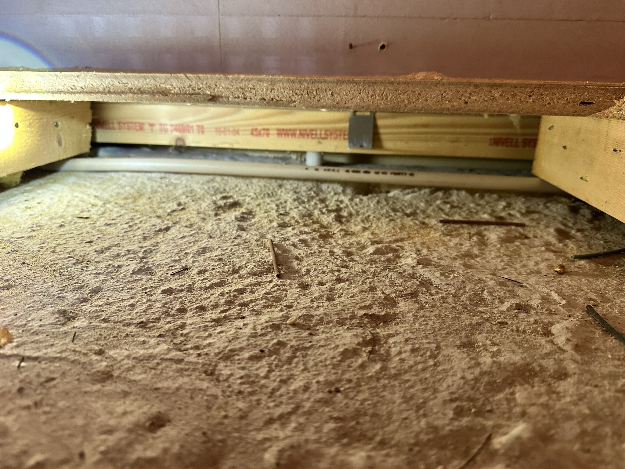

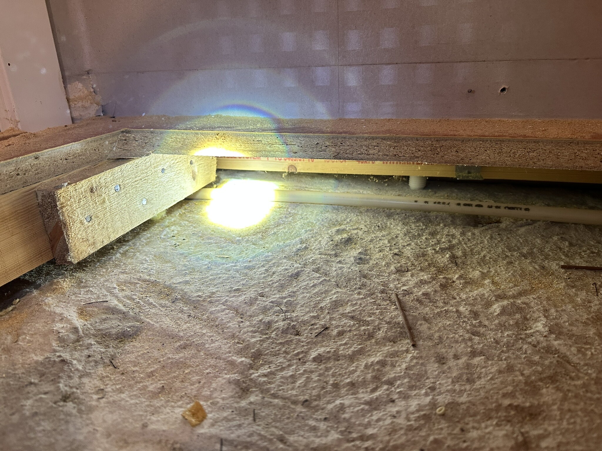

När jag senare börjar öppna golvet i innersta sovrummet där en av väggarna är "hjärtväggen" i huset inser jag att de gjort nivell golv och bara kapat reglarna på andra sidan väggen och inte stöttat upp något alls så när jag kapar golvreglarna på denna sida så hänger väggen i luften, vi funderar länge på hur vi skall lösa detta men kommer fram till att BÄSTA lösningen är att plocka bort den väggen också och göra det ordentligt direkt.

I detta skede är badrummet samt sovrummet utrivet så jag börjar bila ut i detta för att inte få allt damm i hela huset, försöker minimera allt byggdamm överallt men det är ju givetvis förgäves då vi kommer måsta riva alla väggar inklusive mittenväggen.
Renovering pågår i ett rum med cementgolv, isolerade väggar och byggmaterial överallt. En dammsugare och verktyg syns på golvet.
Rivningsarbete i ett rum, golvet är delvis uppbrutet, reglar och isolering synliga, en svart hink och ett verktyg ligger på det dammiga golvet.

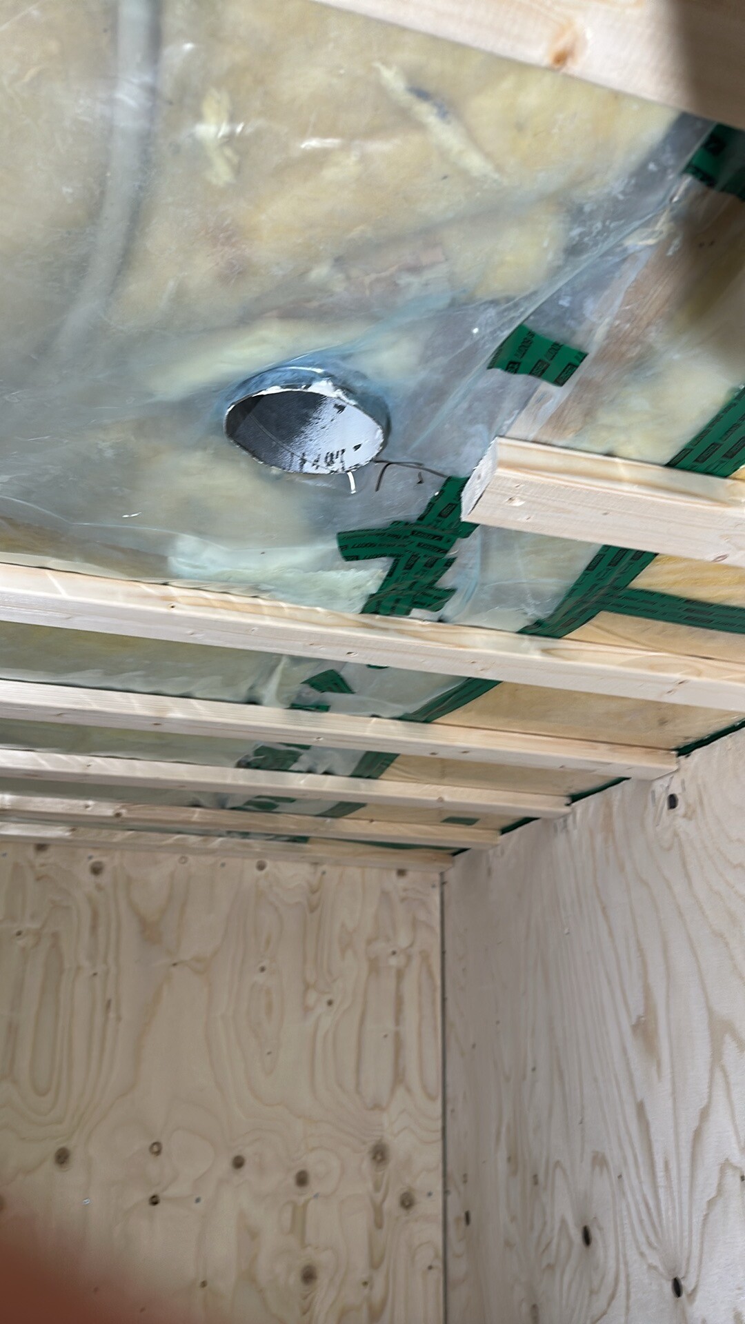

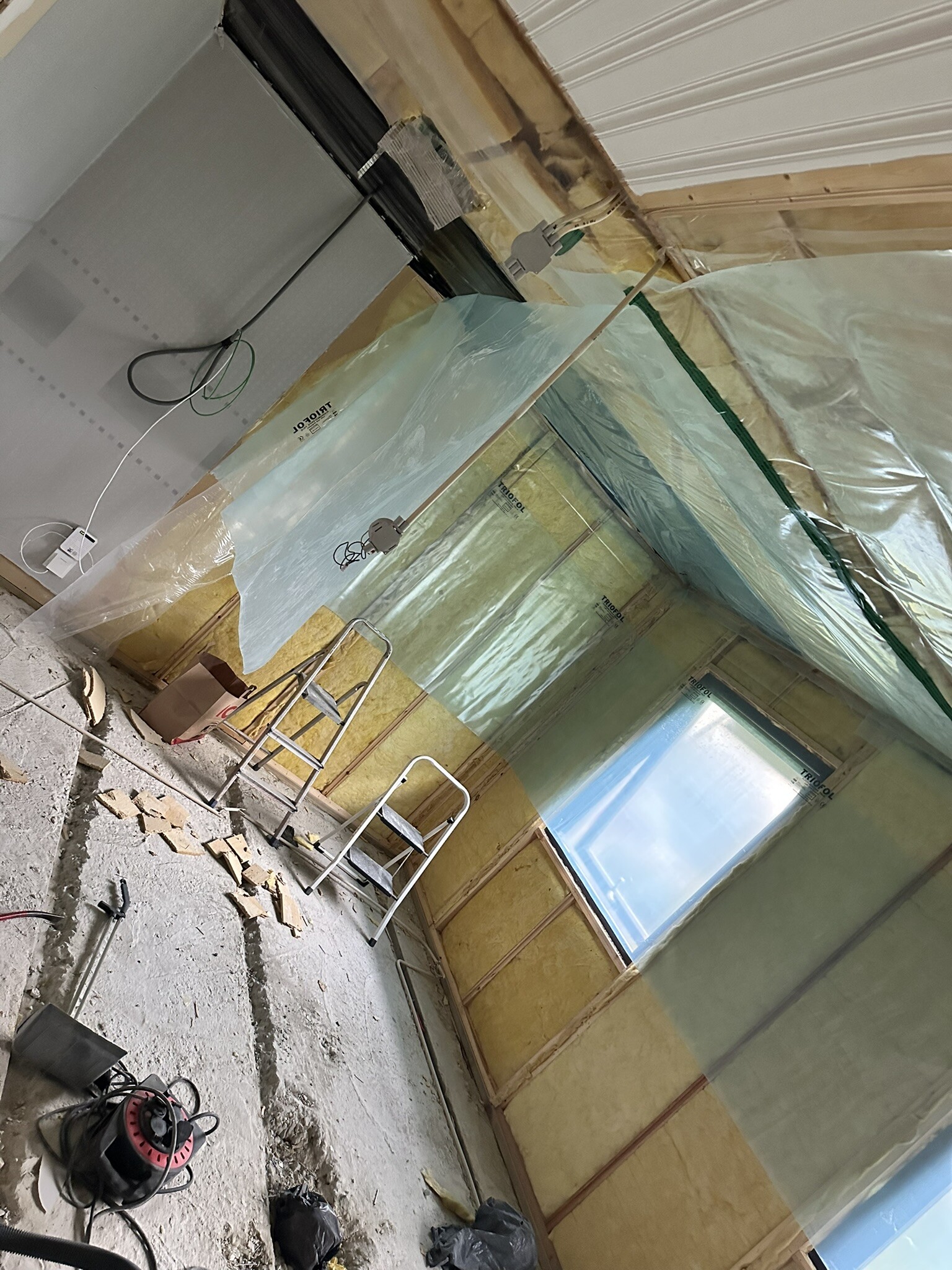

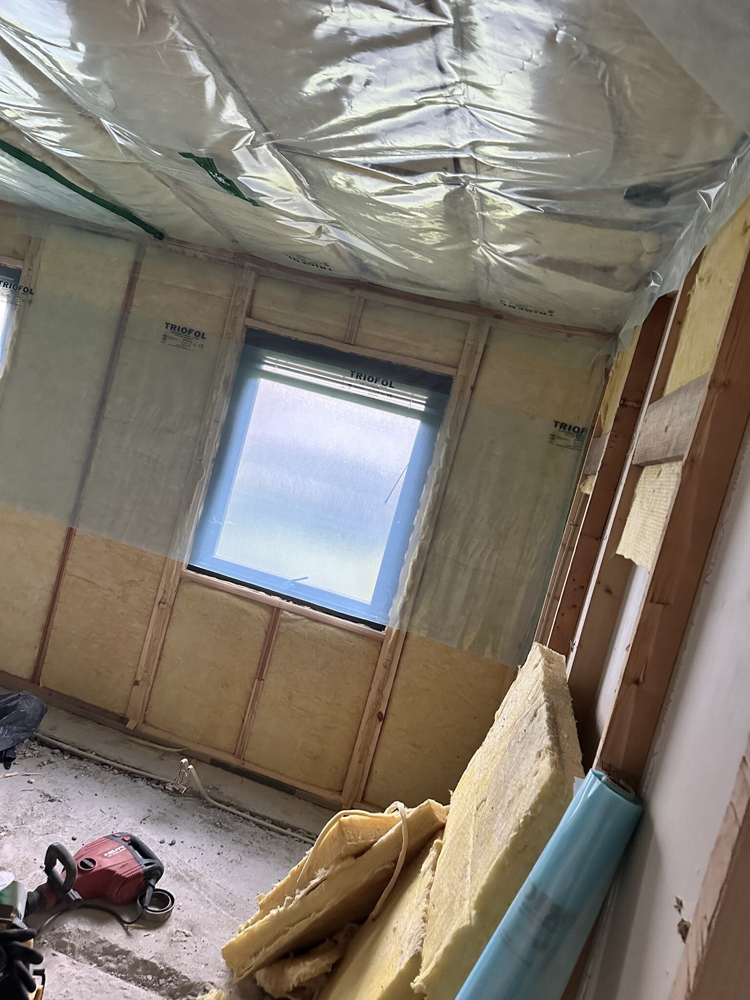

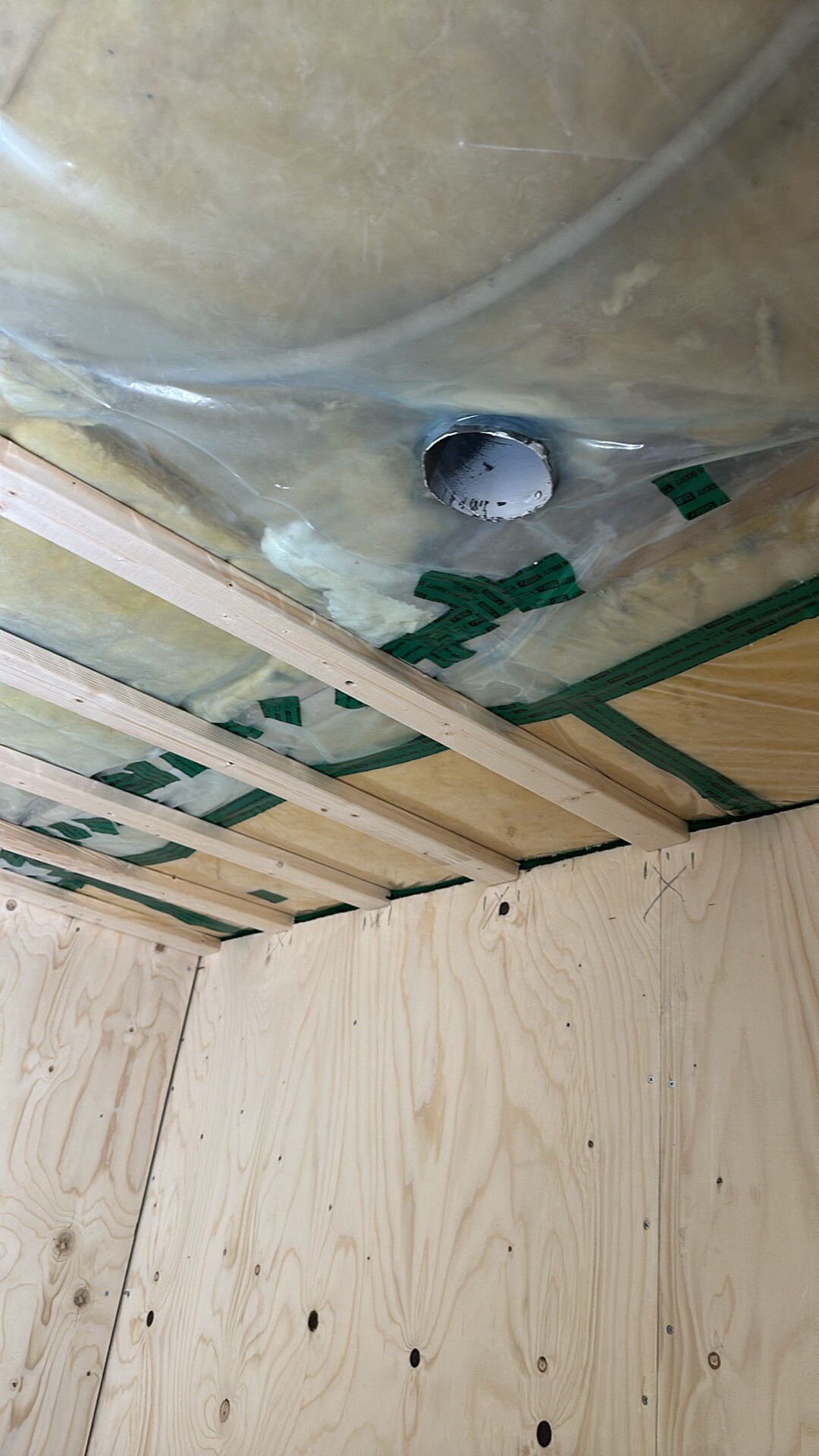

Börjar även sätta ny plast i taket och på väggarna i denna lilla del samt flytta inkommande fiber till förrådet bakom garaget istället då detta nog var sämsta placeringen.
Renoveringsprojekt med blottlagda reglar och isolering i ett rum, plast hänger från taket och en dammsugare ligger på golvet.
Renoveringsprojekt i ett rum med utrivet golv, stegar, verktyg och tejpad plast på väggar och tak för att förhindra dammspridning.
Renoveringsprojekt med utrivet golv och väggar, byggmaterial spritt över rummet, en dammsugare, lampa och verktyg syns i bilden.
Isolerad vägg med plastskivor och kablar under renovering, stökigt golv med bråte och verktyg.

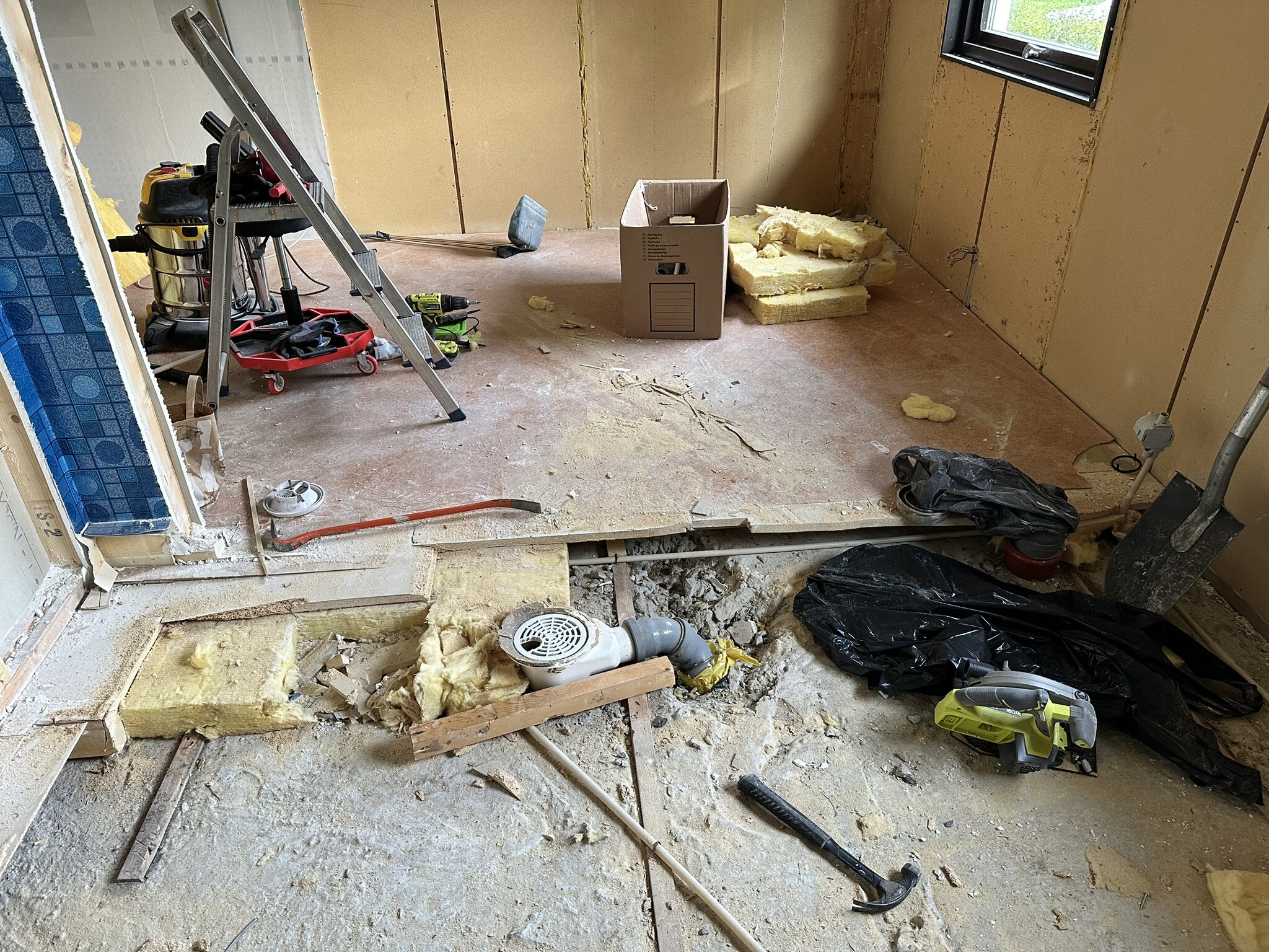

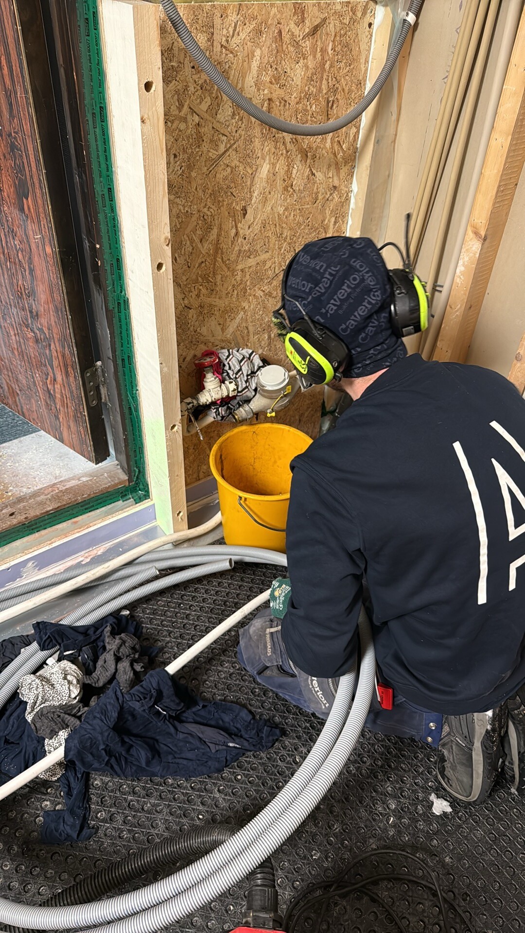

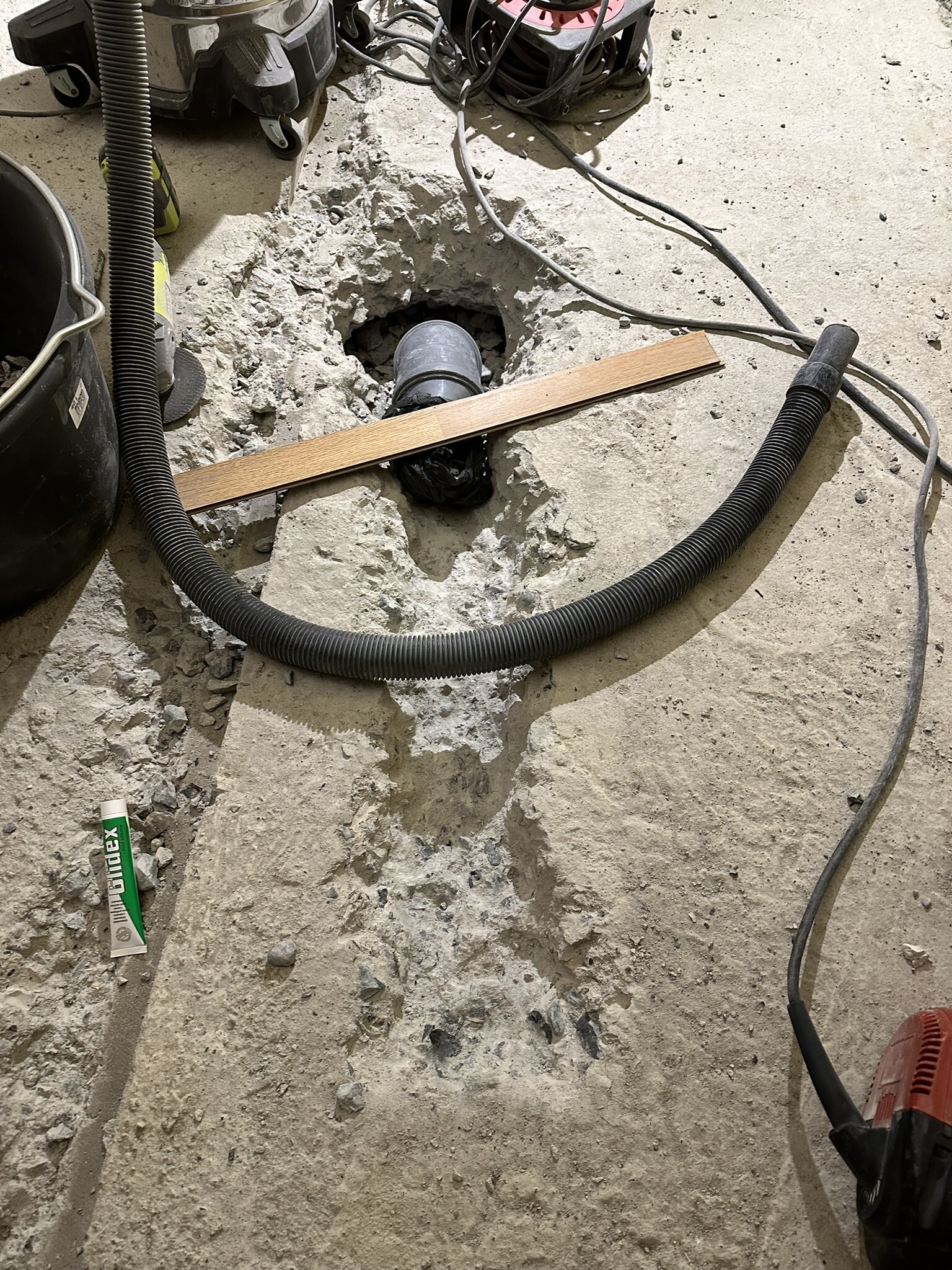

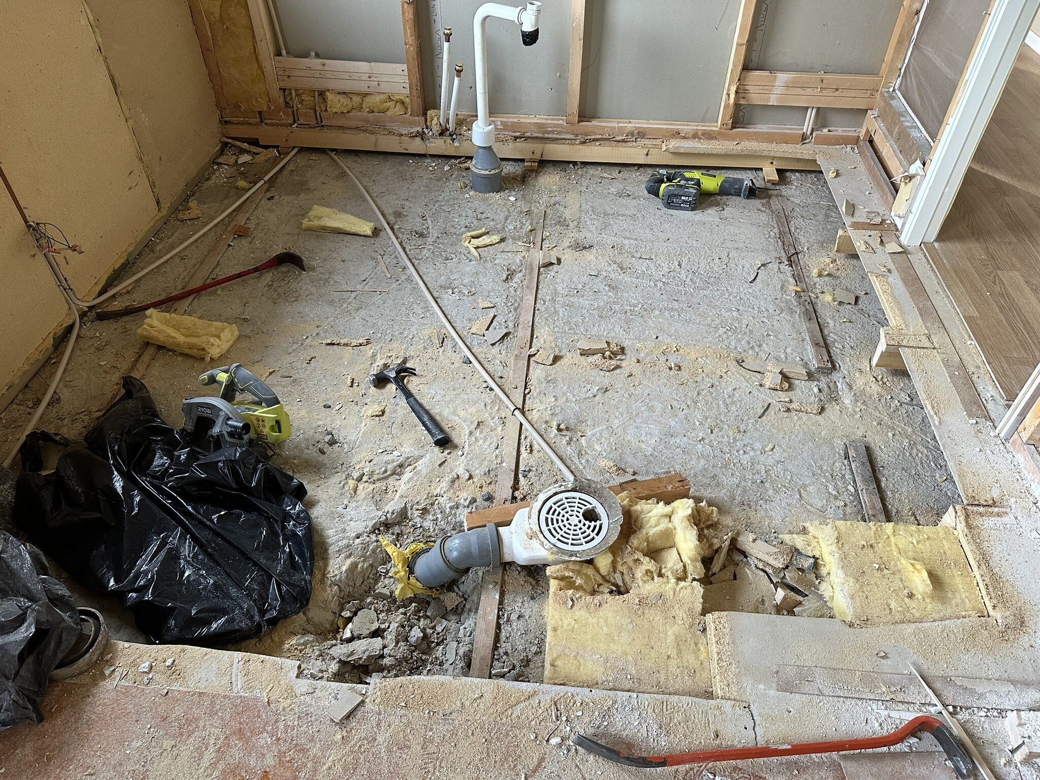

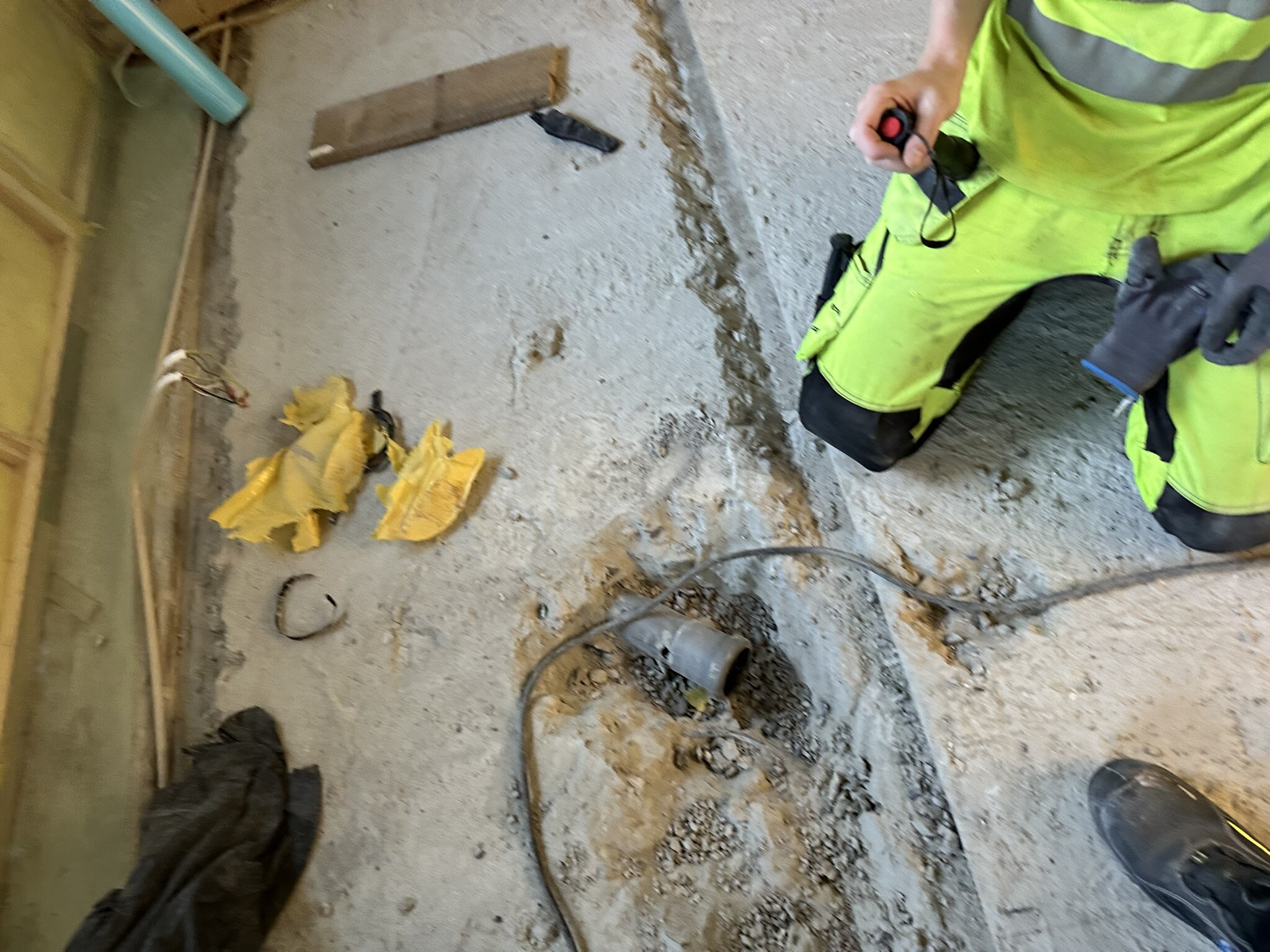

Bilade sönder avloppsröret som skulle flyttas för duschens skull, fick lösa det med råd från VVS och polare men lite senare i renoveringen.
Person i arbetskläder knäböjer vid bilat golv med avloppsrör, omgiven av verktyg och skräp, under badrumsrenovering.
Bilat avloppsrör med skador och grus, sett inifrån, del av renoveringsprojekt för att flytta avlopp i badrum.

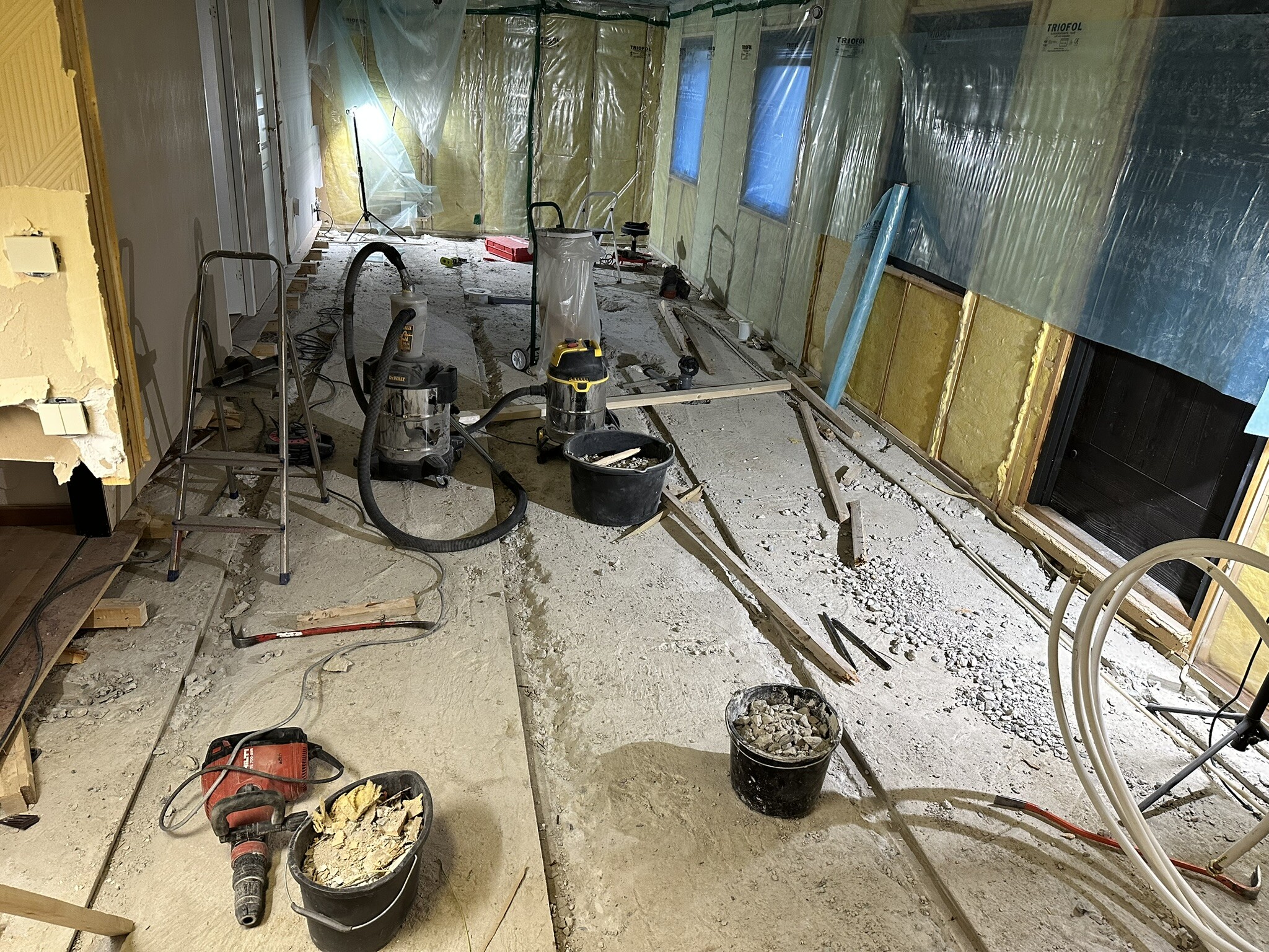

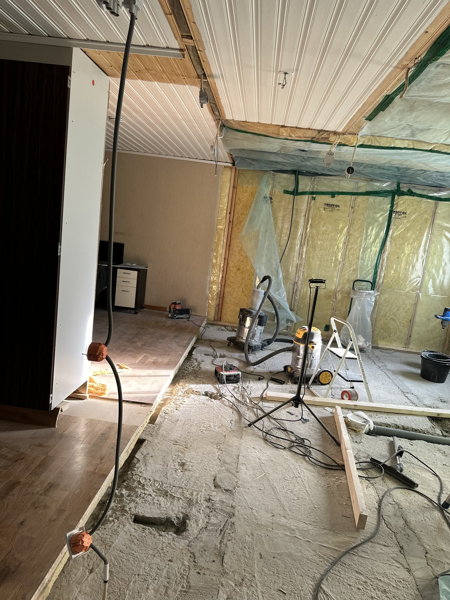

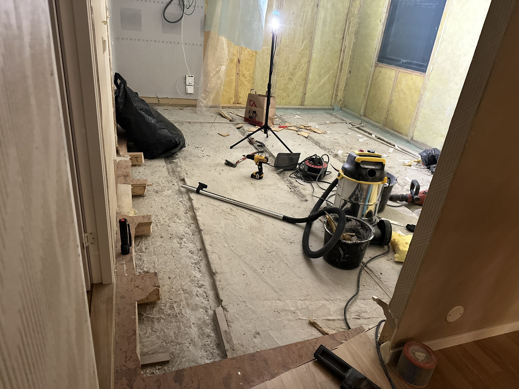

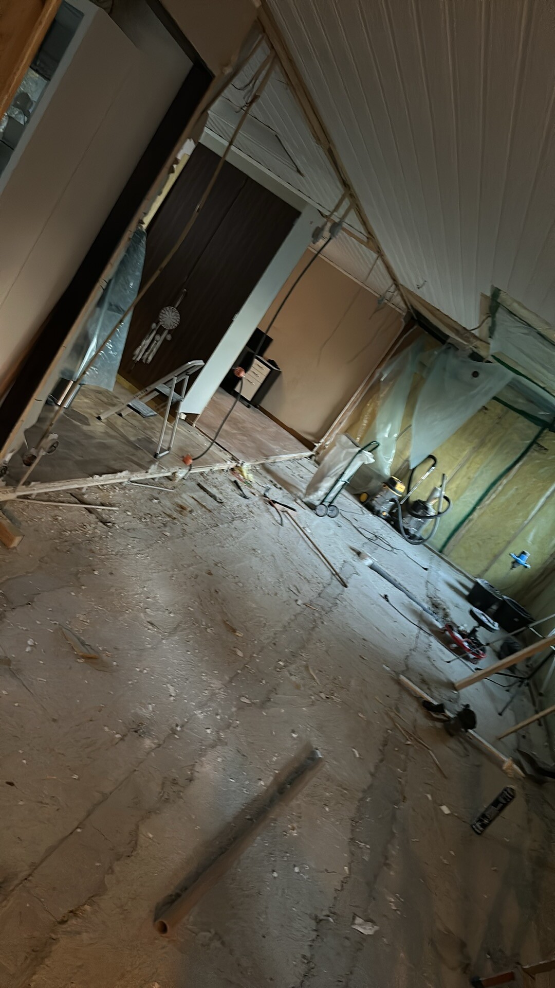

Och vi fortsätter riva mot hallen, river fler väggar och bilar upp eftersom arbetet fortskrider.
Renoveringsrum med plastade väggar, utrustning och verktyg på golvet. En stol står framför ett område under konstruktion.
Renovering av rum med öppnade väggar och golv, byggmaterial och verktyg utspridda. Person i förgrunden tittar mot arbetsområdet.
Person använder dammsugare och hink vid renovering, suger upp betongrester från ett uppbilat avloppsrör i betonggolvet. Golvplatta och rör syns.

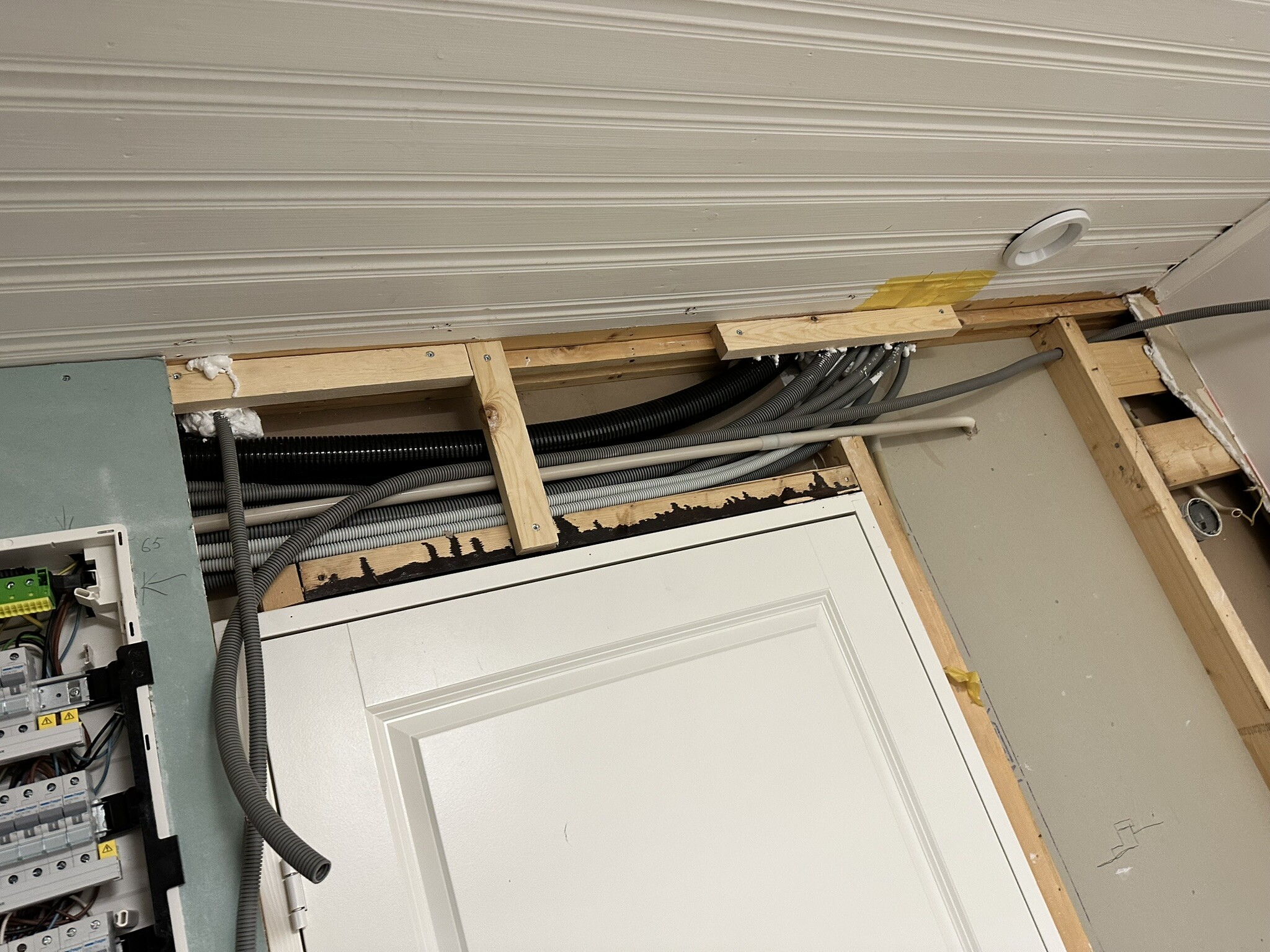

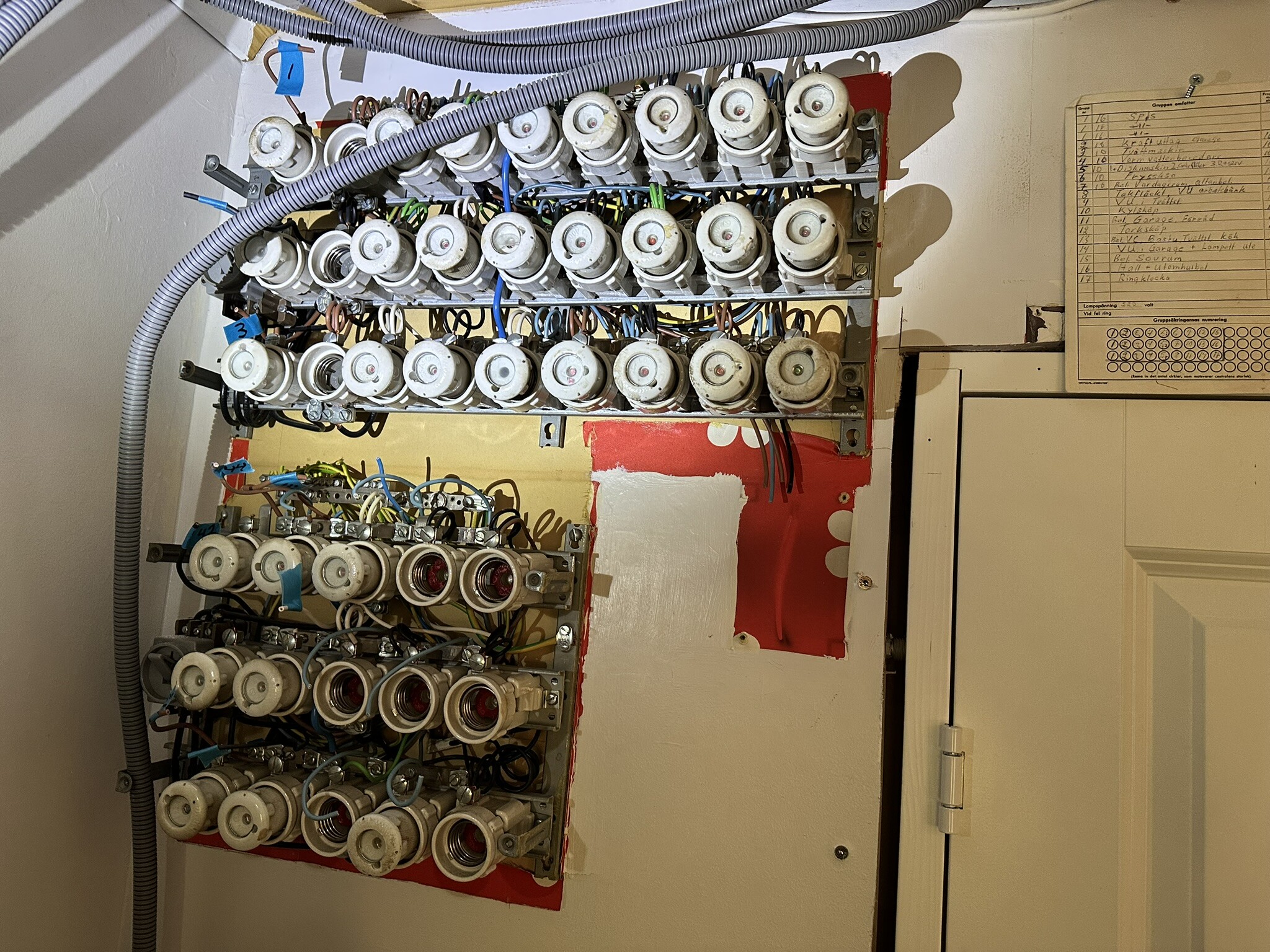

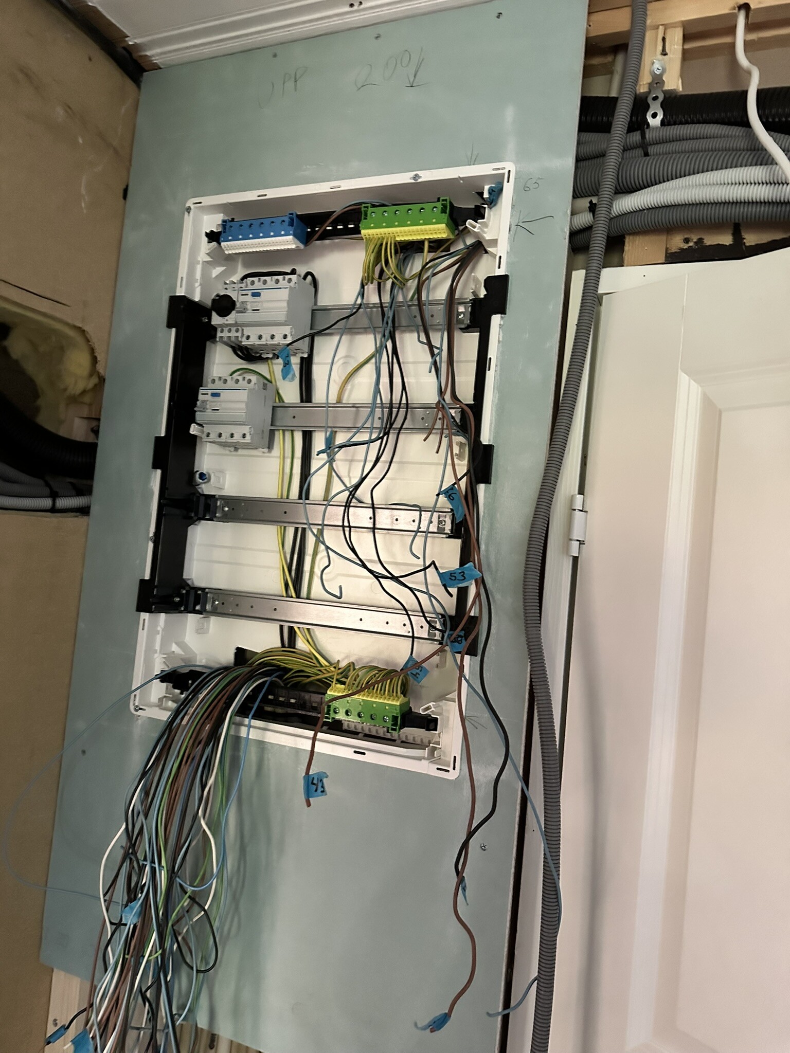

Elektriker kom och bytte central till en med automatsäkringar och denna blir inbyggd istället för utanpåliggande samt lite förberedande med lite slang upp på vinden för ev framtida solceller och större central med plast för expansion.
En öppen elcentral med äldre porslinssäkringar, omgiven av kabelställningar, med en lista över anslutna kretsar på väggen.
Elcentral med automatsäkringar och lösa kablar, del av renoveringsprojekt daterat 5 november 2024.
Elektrisk central med automatsäkringar och slangar i tak och vägg under renovering, delvis dold av dörrkarm.

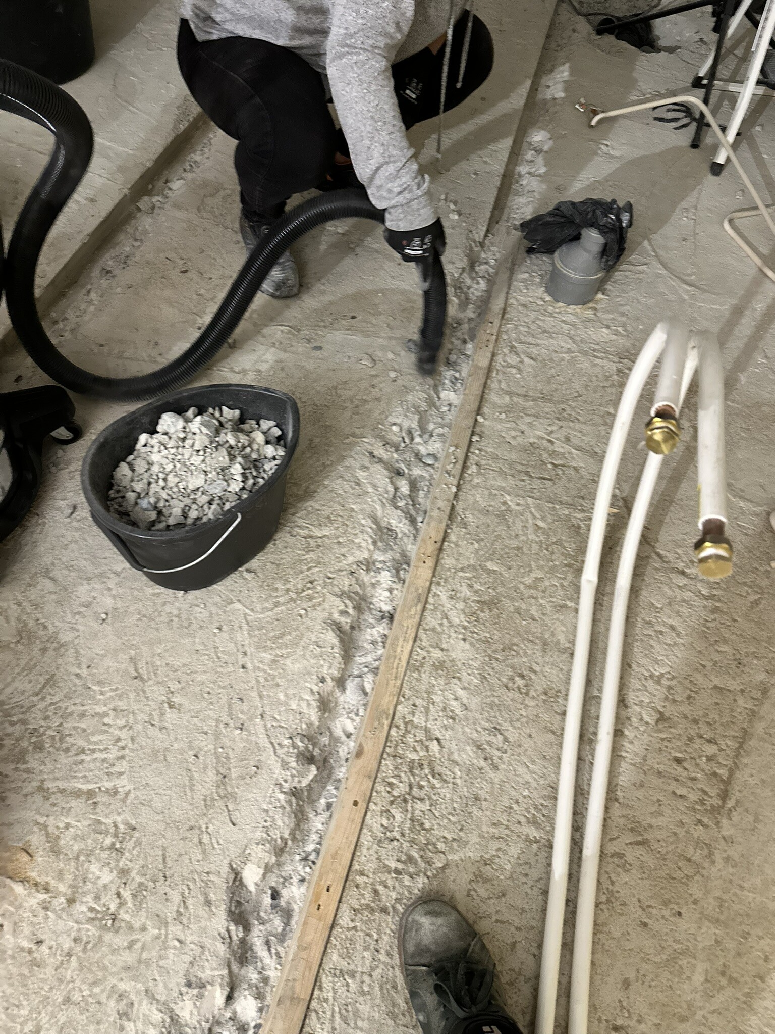

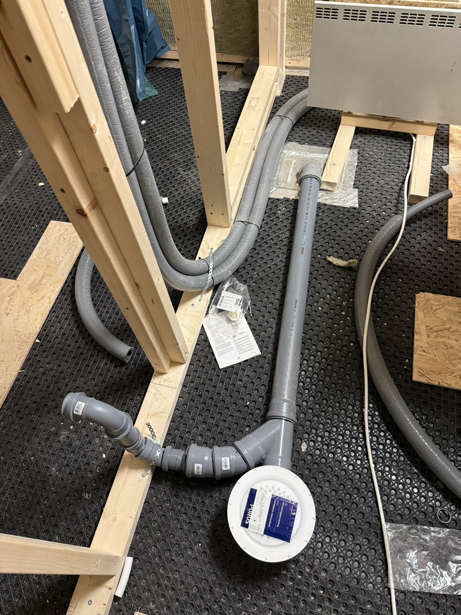

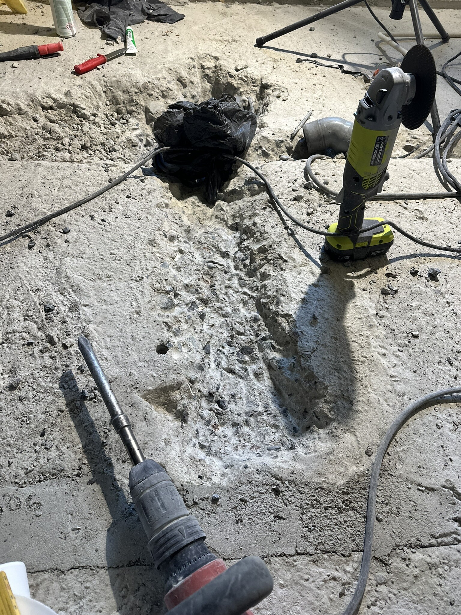

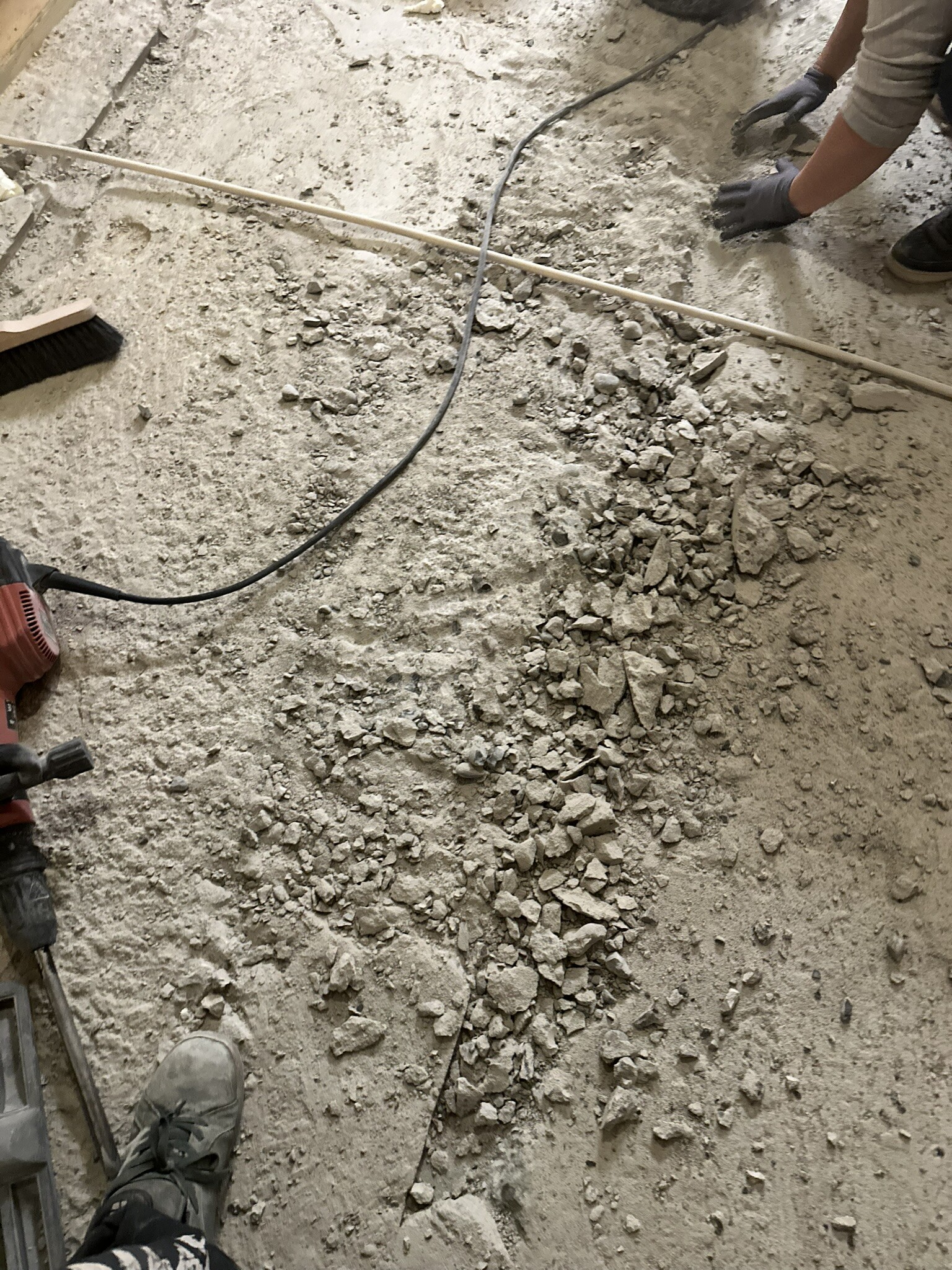

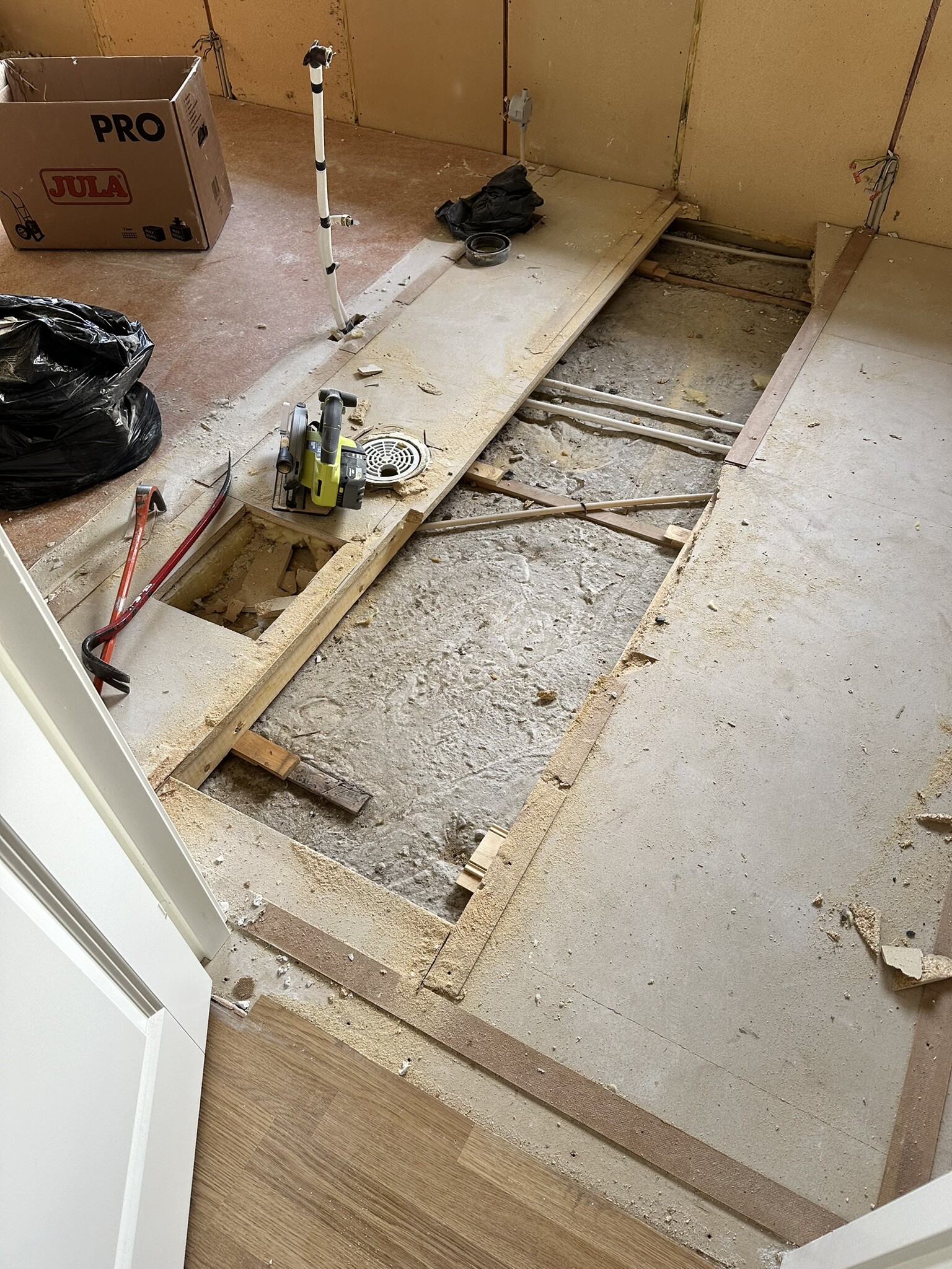

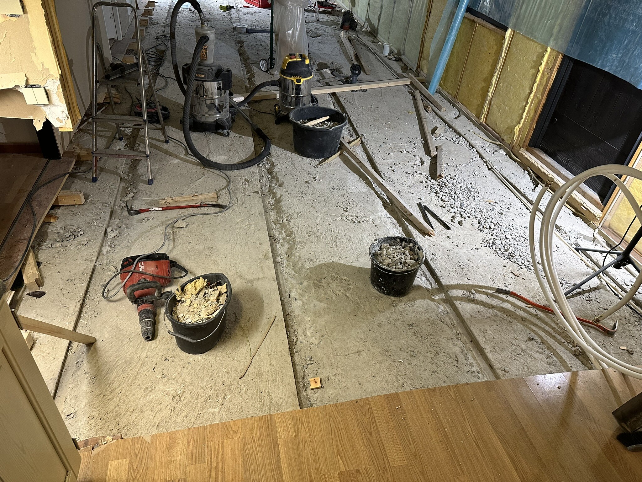

Bila upp mer för avlopp då vi valde att göra badrummet störra, flytta både dusch och handfatet.
Översiktsbild av pågående golvbilning för avloppsrör, med verktyg som vinkelslip och borr i förgrunden. Rubble och kablar syns.
Bebetonggolv med uppbilning för avloppsrör, dammsugarslang och elektriska kablar synliga i bilden under en renovering.

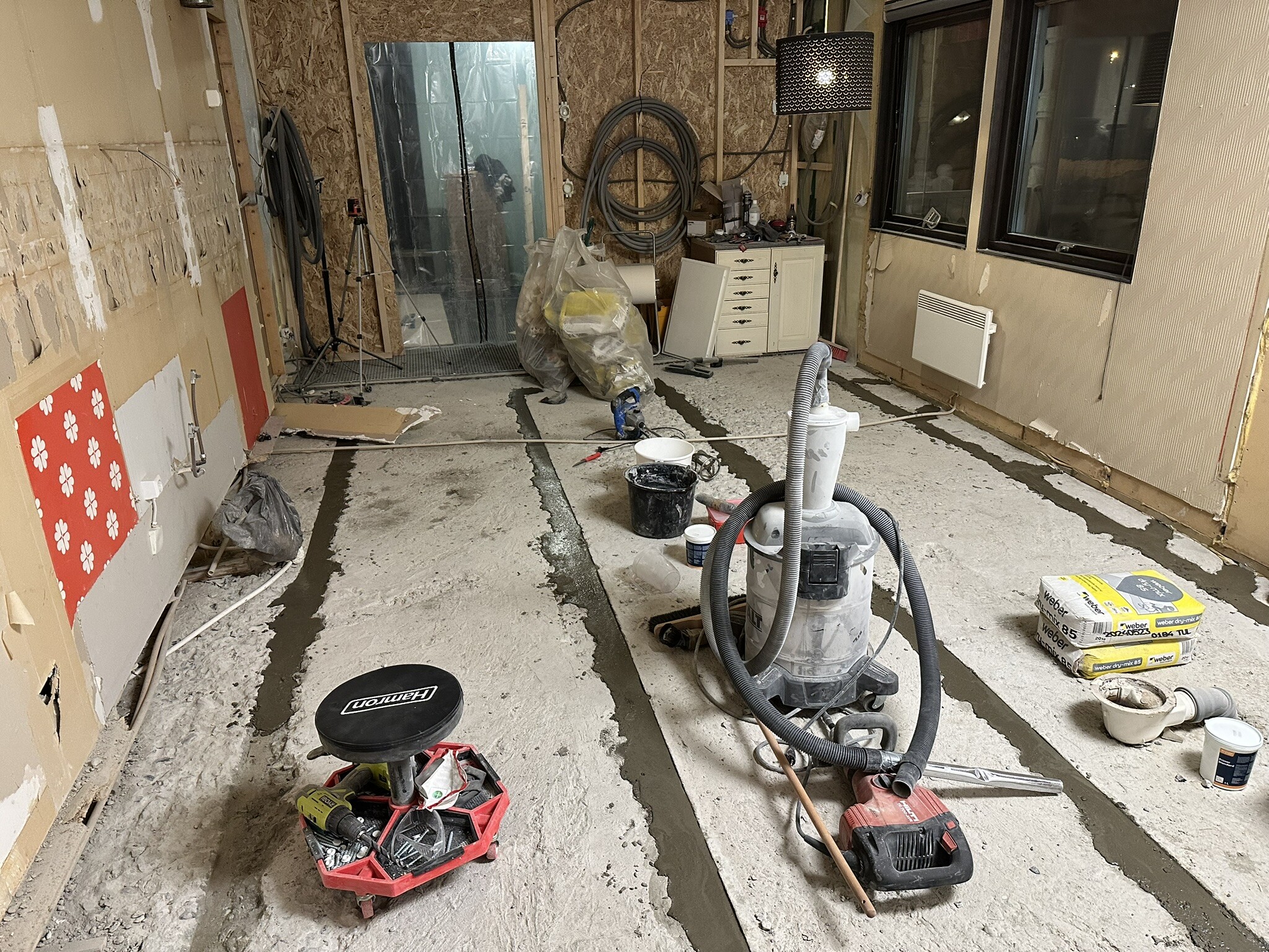

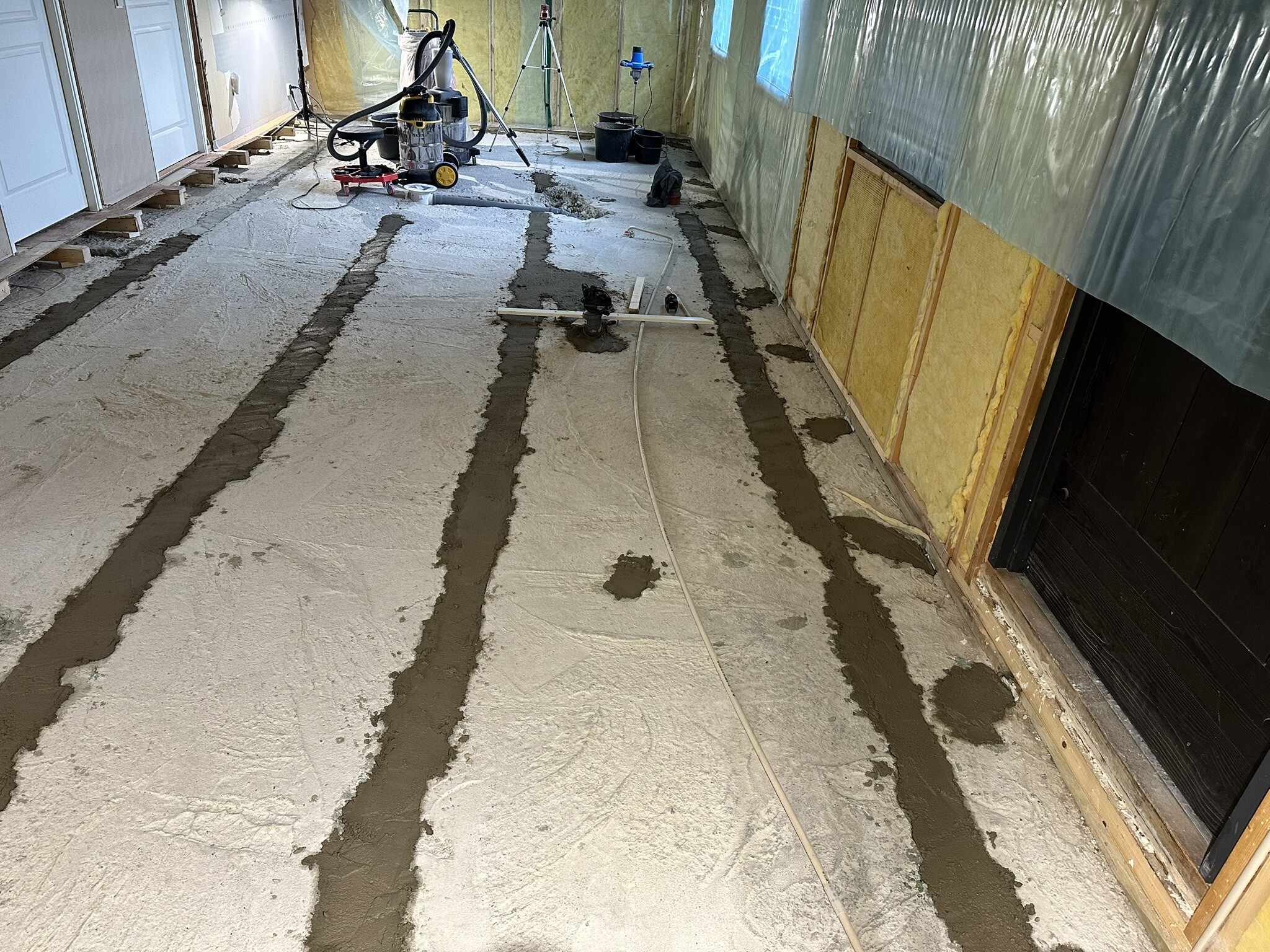

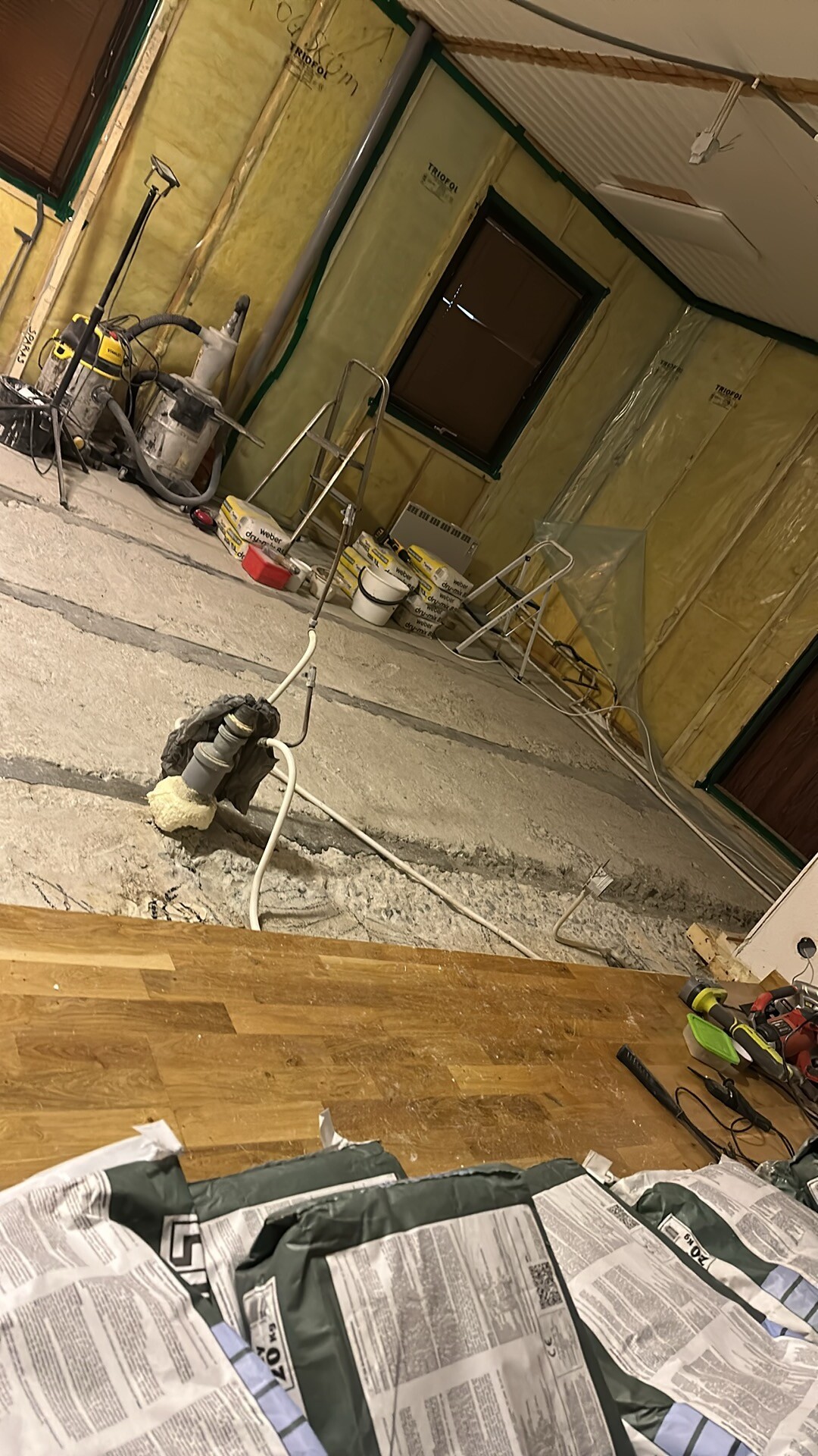

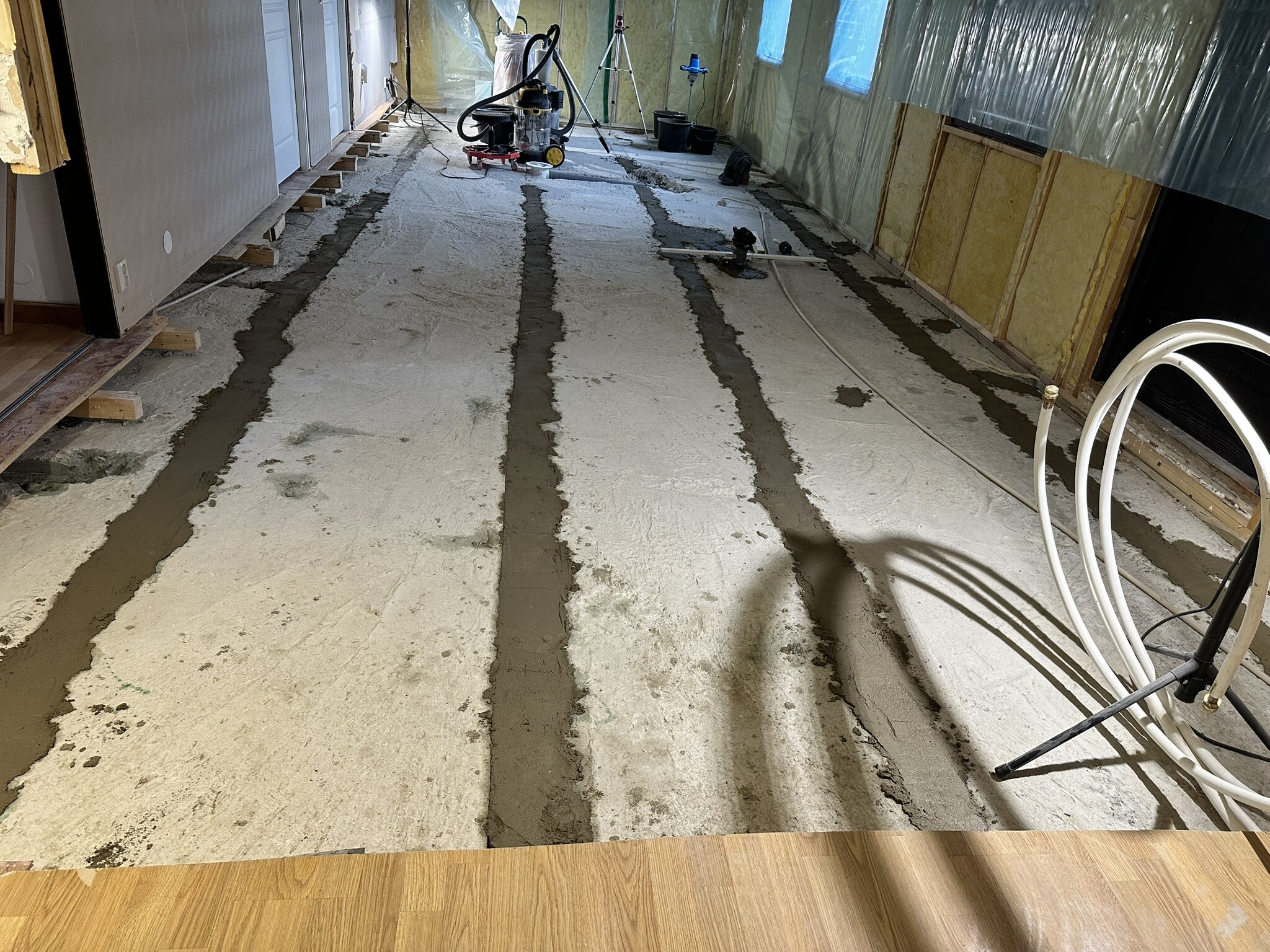

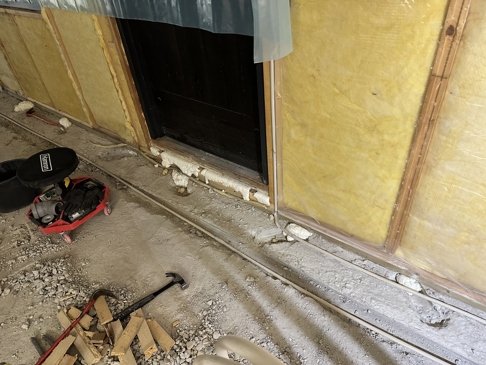

Bila ännu mer, gjuta igen det man bilat upp och plasta väggen eftersom, tejpa mot plasten upp i taket.
Renoveringsprojekt med bilad golv för avloppsrör, verktyg och slangar synliga. Väggar med isolering och plast, stege och dammsugare i bakgrunden.
Renoveringsprojekt med trasigt golv, plastade väggar, verktyg, stege och byggmaterial på en byggarbetsplats.
Renoveringsprojekt med bilat golv, isolerade väggar och verktyg på en röd bricka, samt träbitar och en hammare på golvet.
Översiktsbild av renoveringssituation med ny bilning för avloppsrör. Golvet är delvis återfyllt och plastad vägg syns i bakgrunden. 5 november 2024.
Översiktsbild av byggarbetsplats inomhus med nygjutna betongrännor på golvet och plastad vägg, verktyg och dammsugare i bakgrunden.

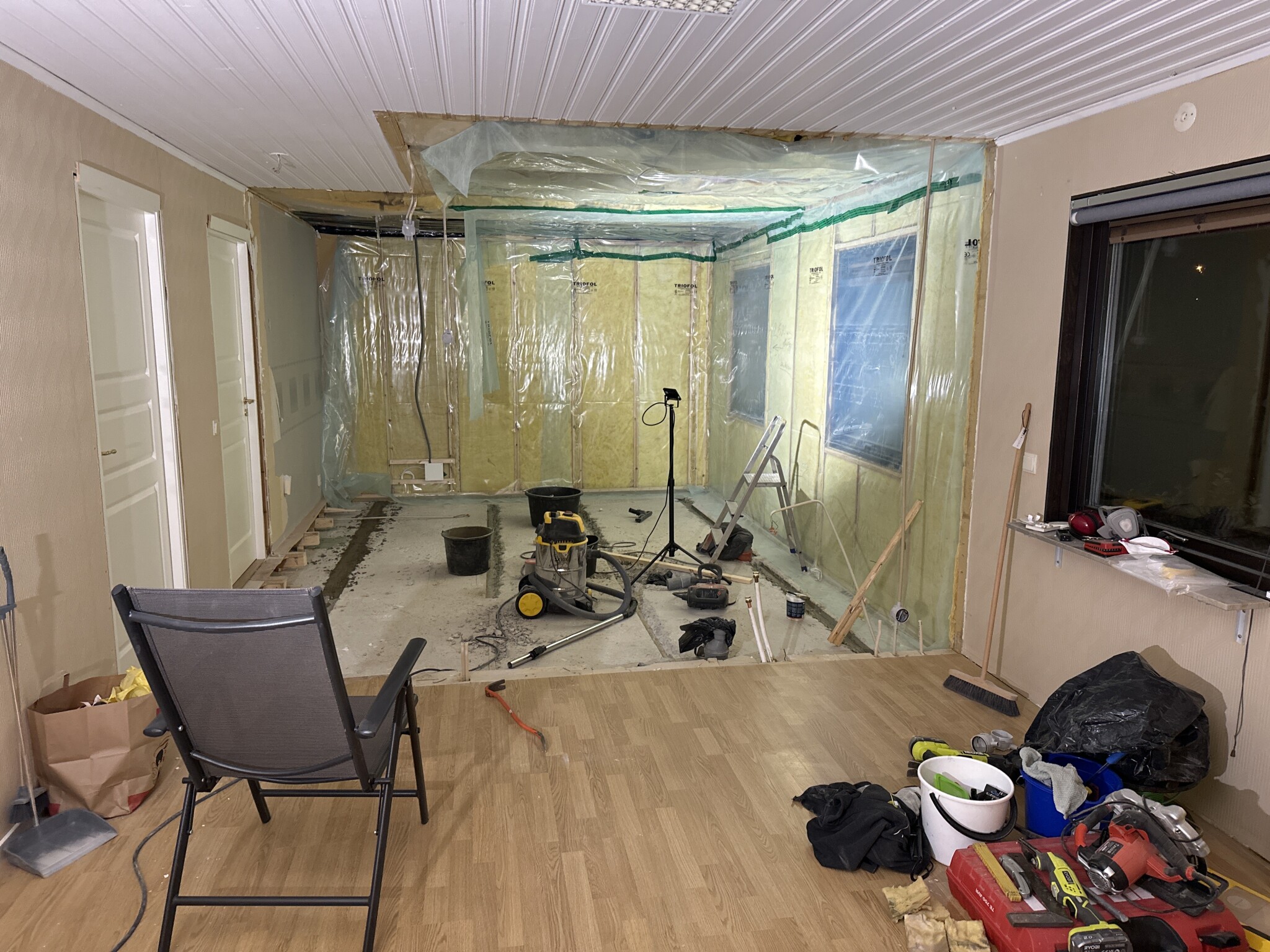

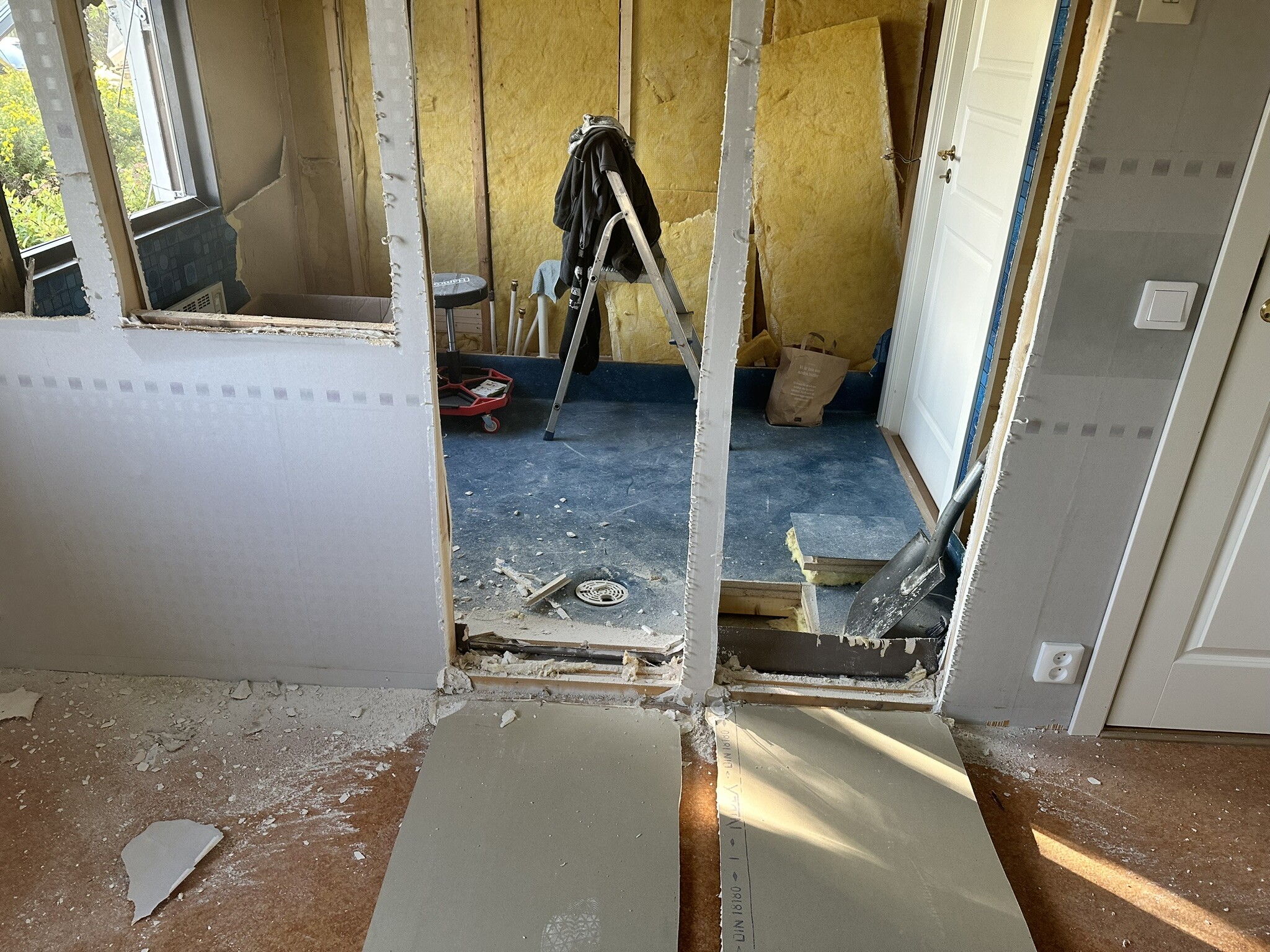

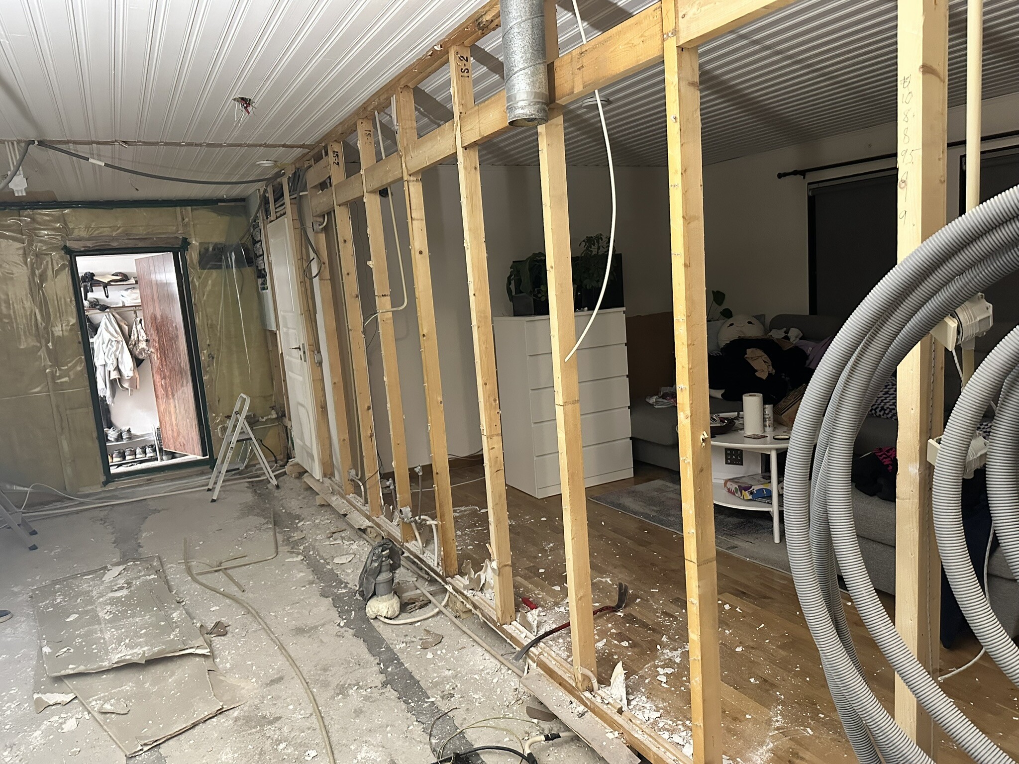

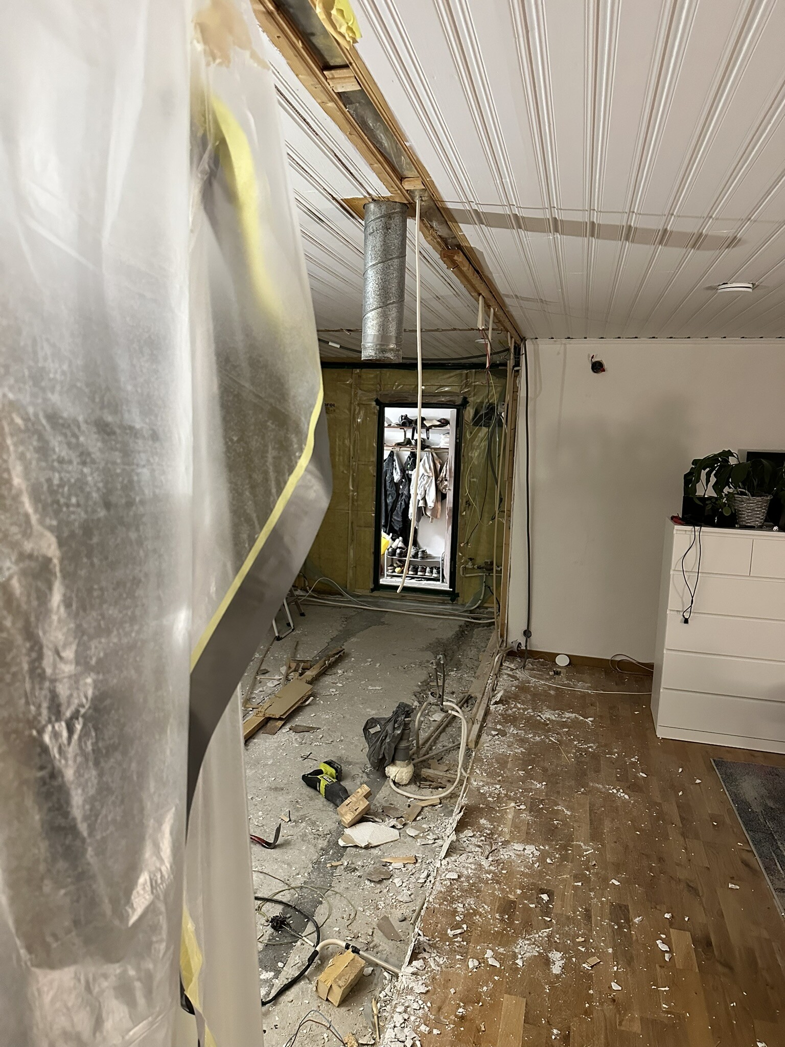

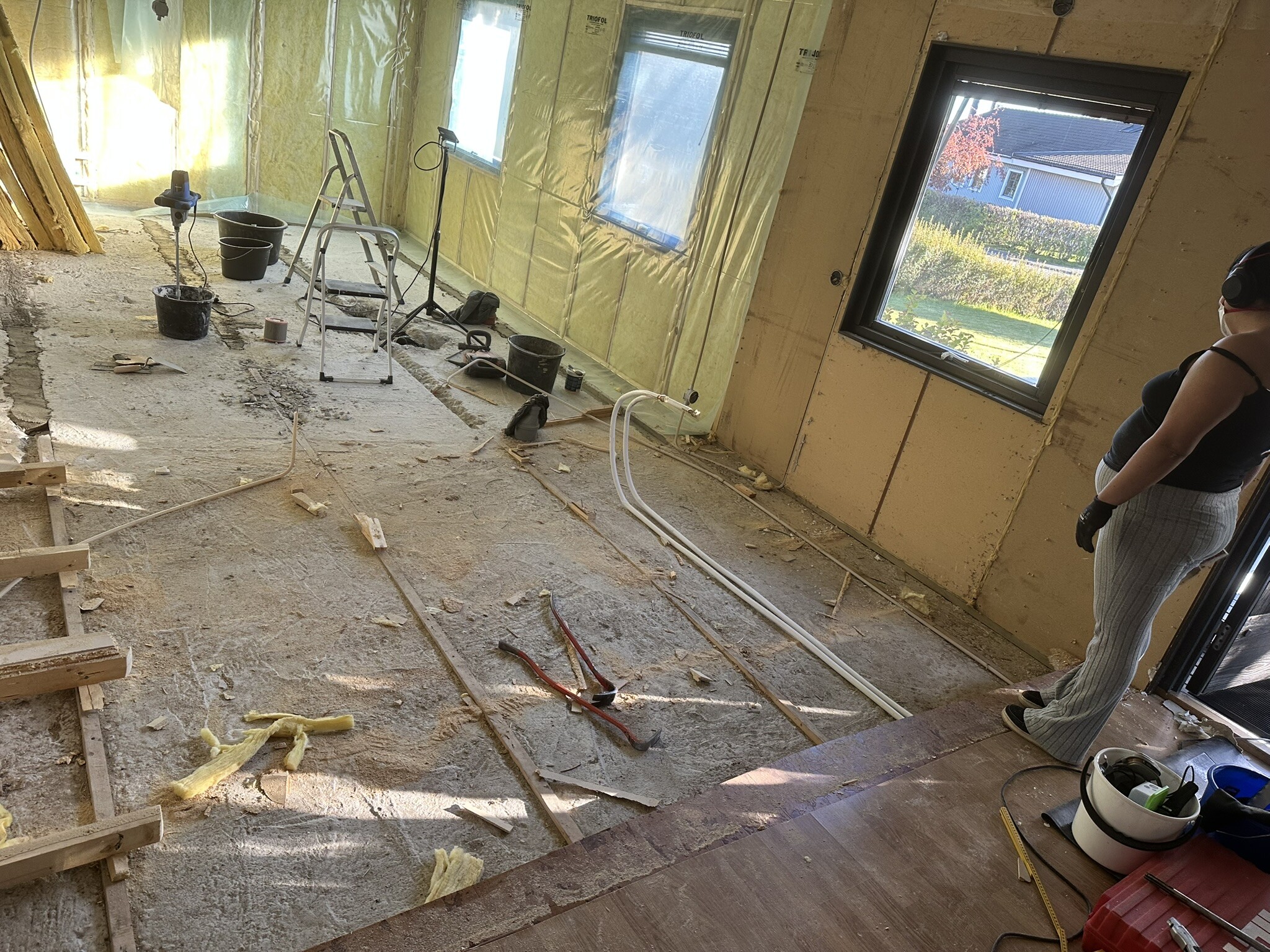

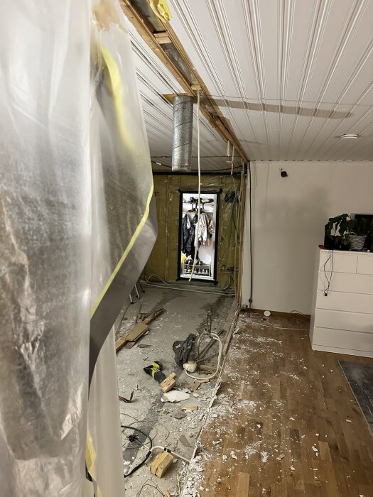

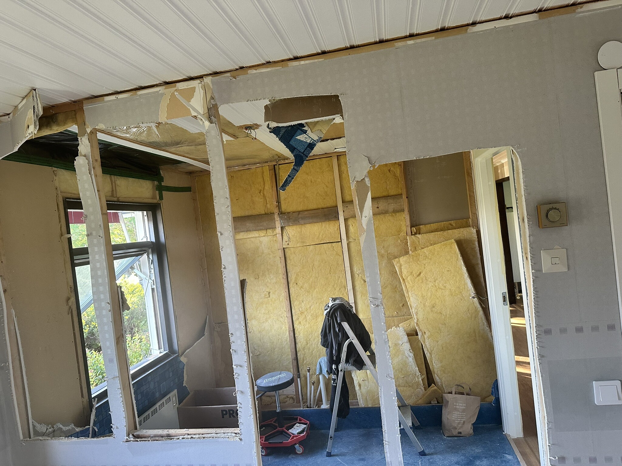

och här kommer vi till skedet det blir jobbigt, vi river mittenväggen(inte bärande) och det blir öppet överallt, vi bor i huset under hela renoveringen, damm överallt, ingenstans att komma undan ingenstans för andra tankar än när man är på sitt vvnliga jobb.
Renoveringsplats med bilade golv och exponerade väggar; stege, verktyg och plastskärmar synliga i bakgrunden.
Översiktsbild av renovering med delvis riven golv, verktyg och plastad vägg, tagen den 5 november 2024; eldragningar syns i taket.

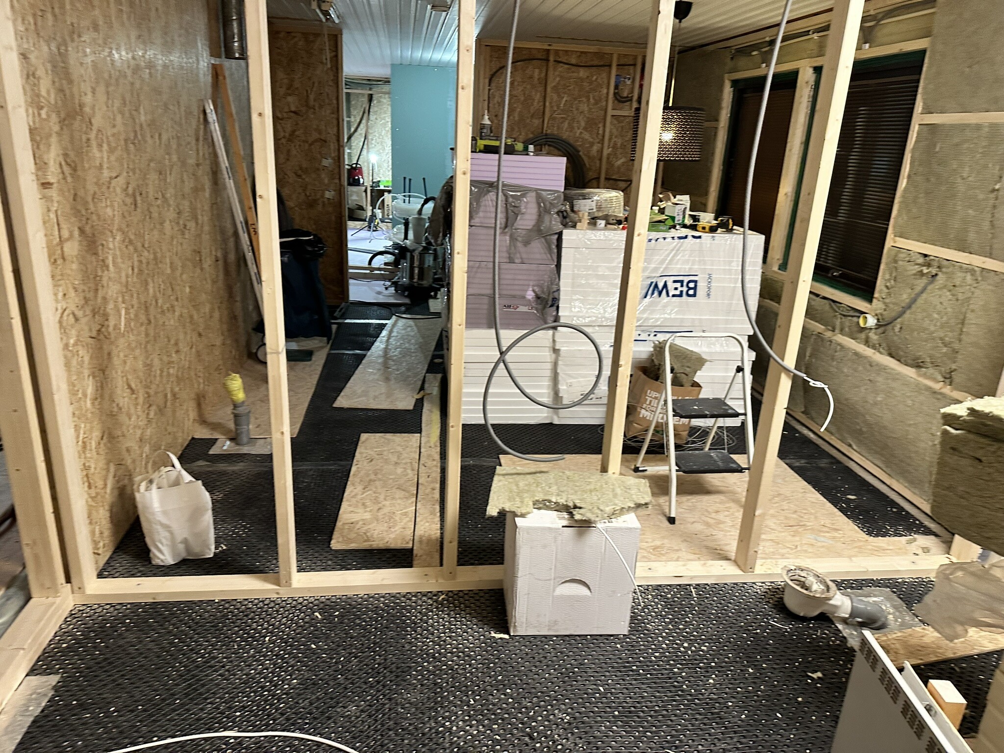

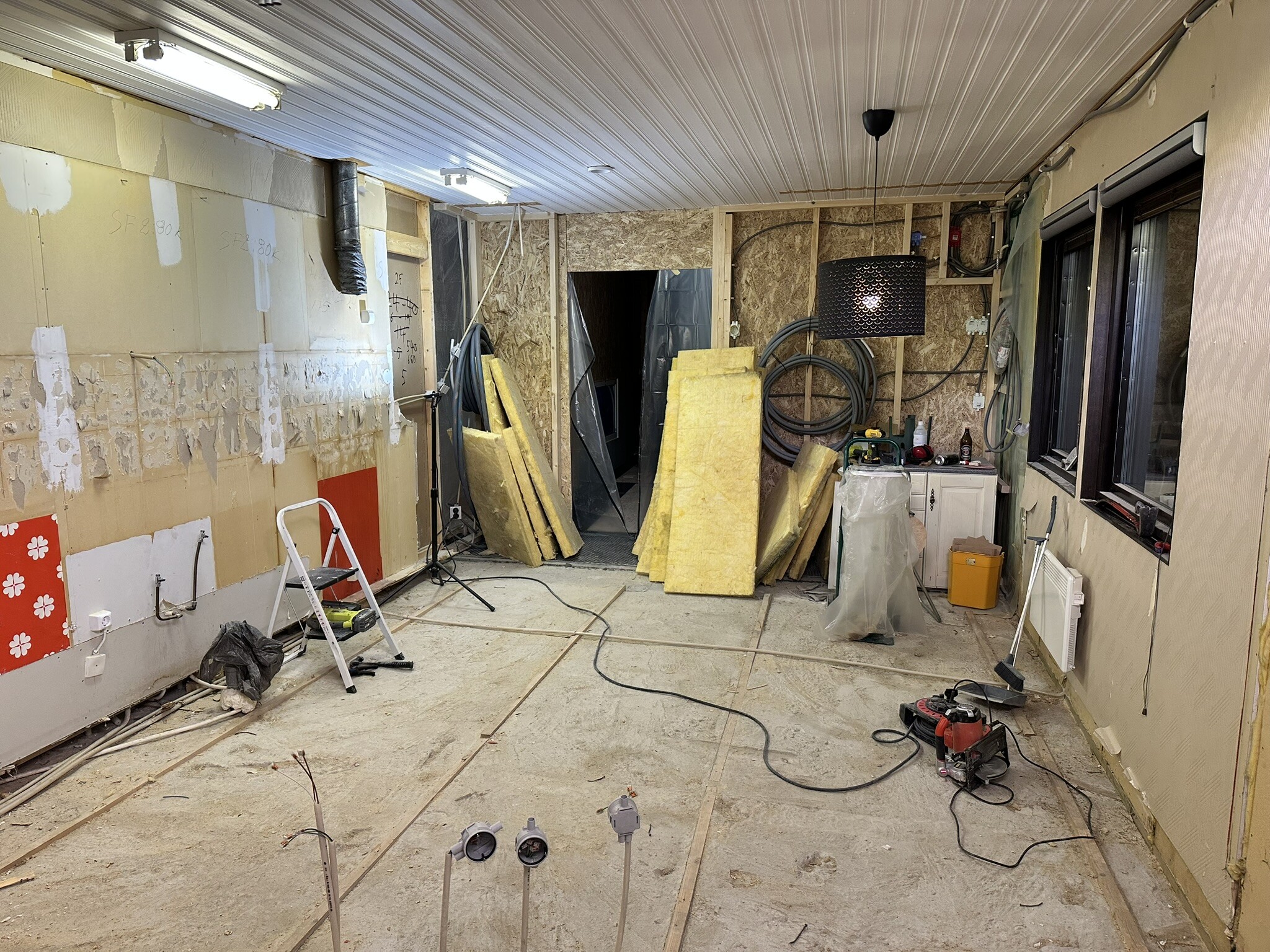

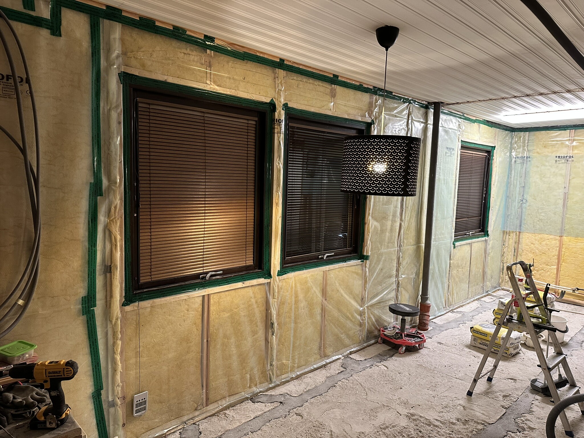

Börjar regla ut installationsskiktet där vi plastat klart.
Rum under renovering med plastväggar, ett fönster och delar av golvet synliga. Utomhus ses snötäckta träd och röda hus.
Renoveringsbild av rum med väggar täckta av isolering och plast, två fönster, synliga rör på betonggolv; arbete pågår, november 2024.

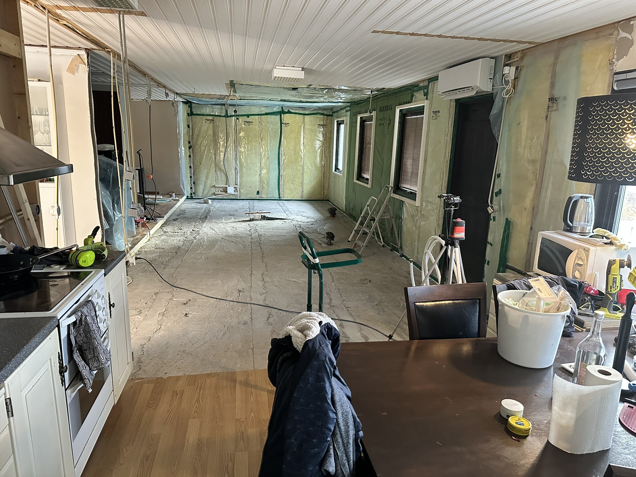

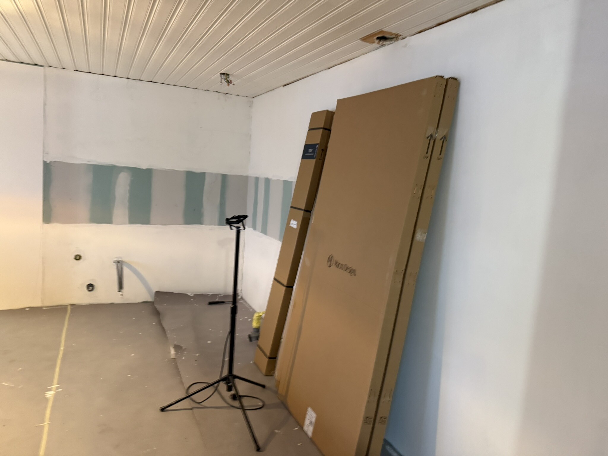

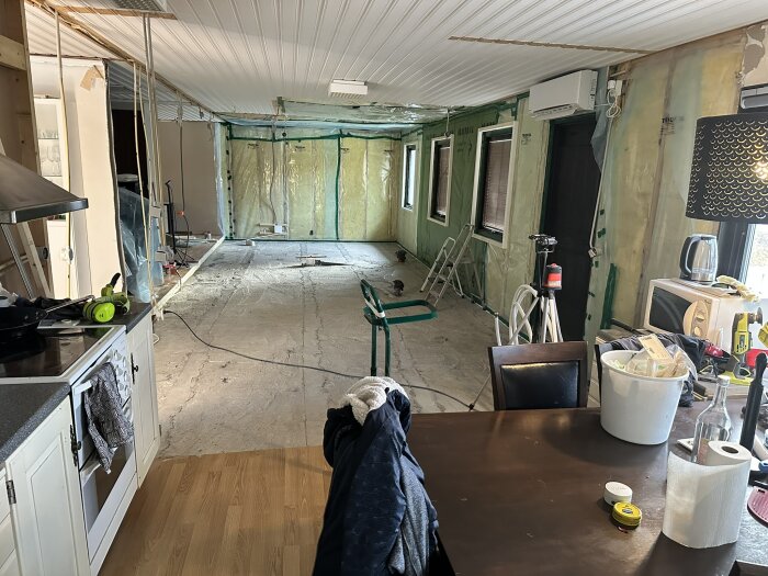

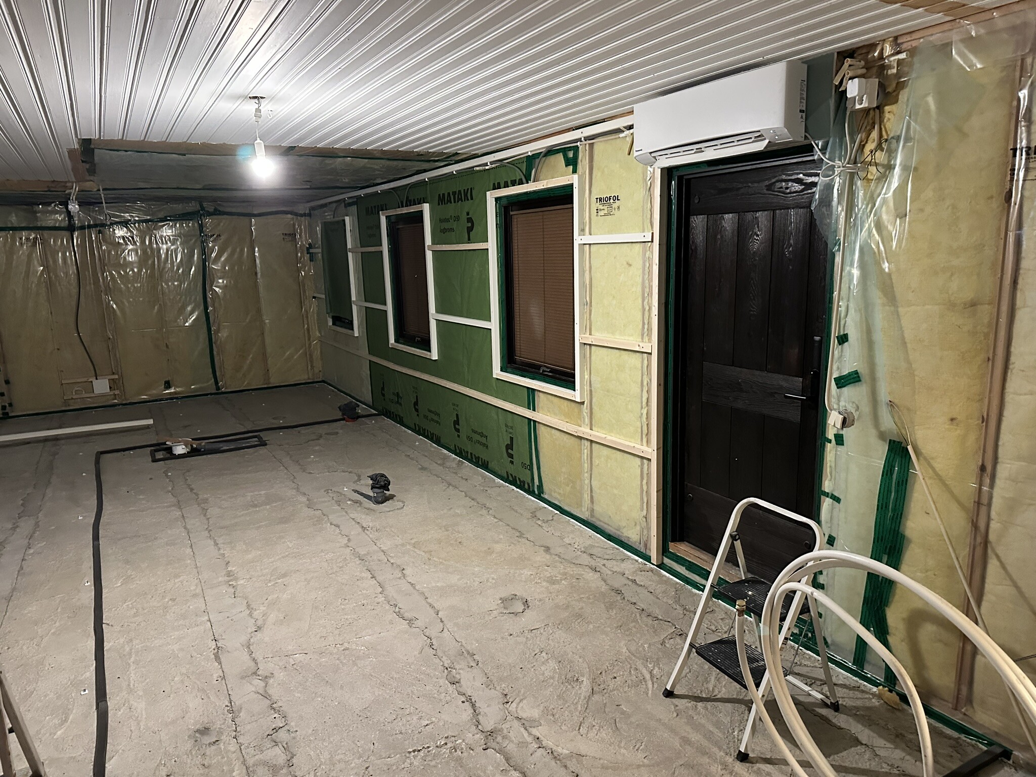

Här är en översiktsbild den 5 november 2024 då vi fortfarande har köket och tvättstugan kvar att riva, vi började 12 september 2024.
Översiktsbild av en pågående renovering; köksutrustning i förgrunden, rivna väggar och plastade ytor i bakgrunden. Byggmaterial och verktyg syns.

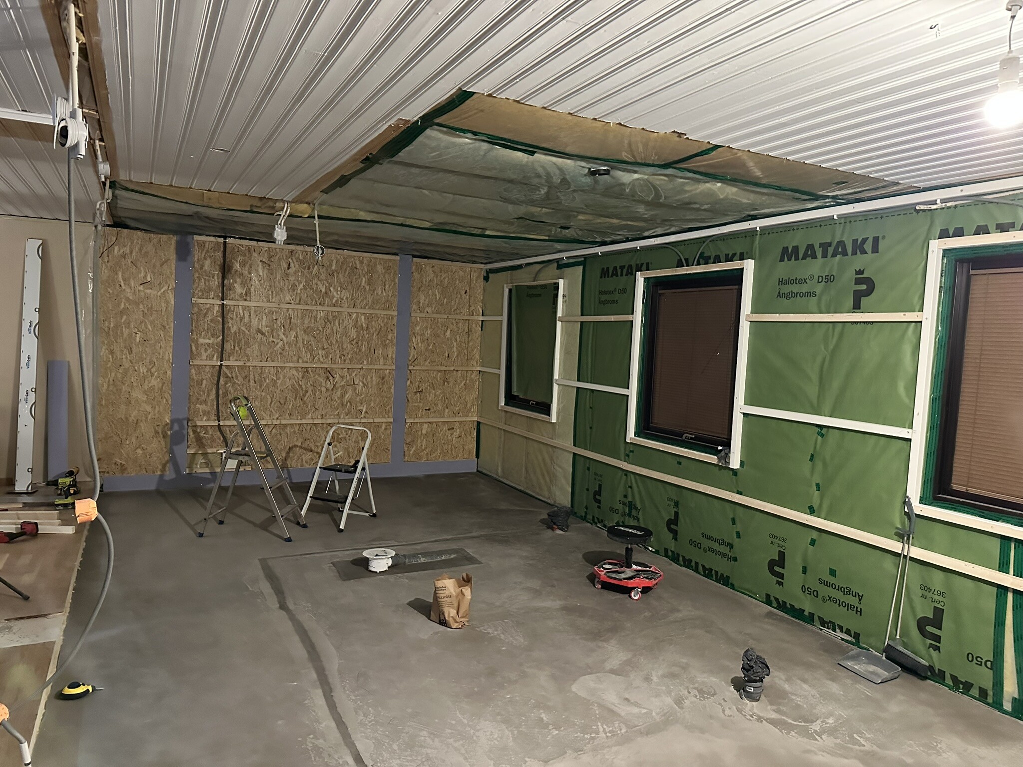

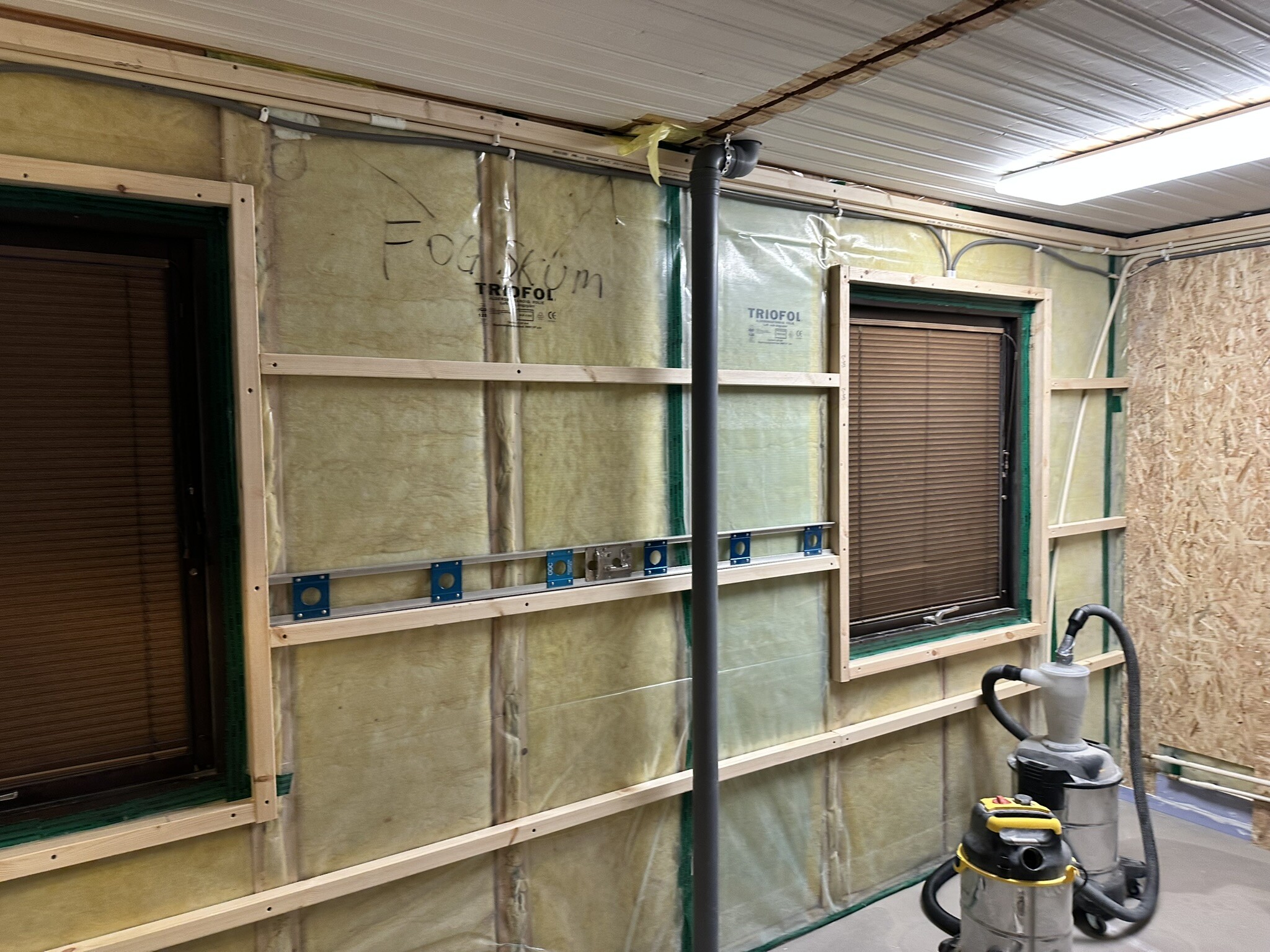

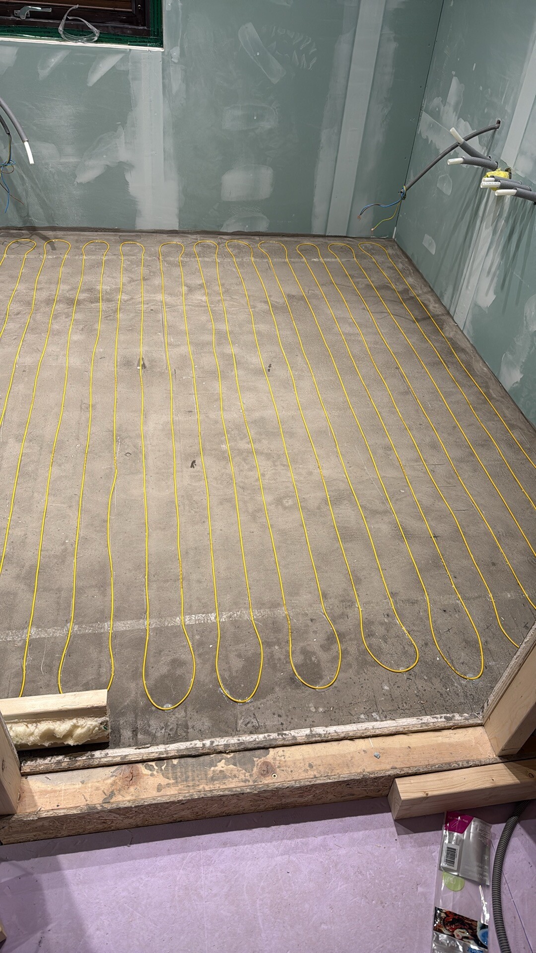

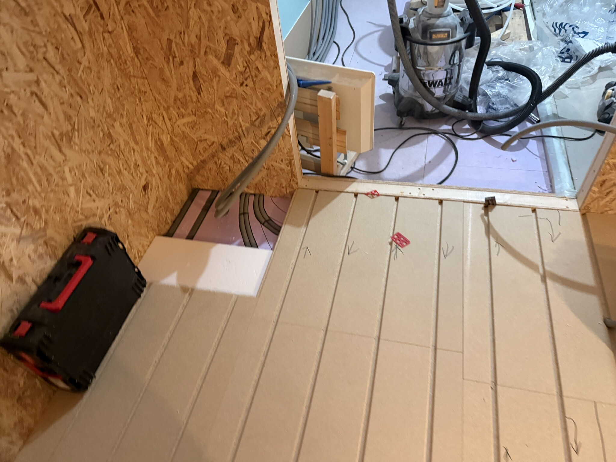

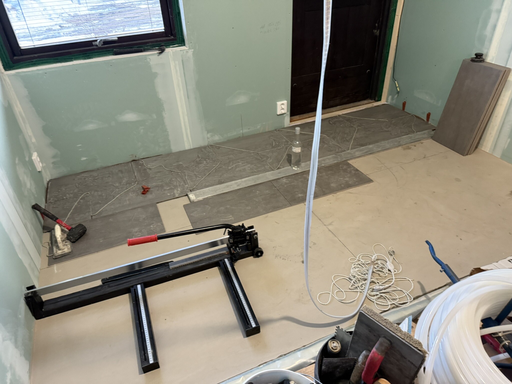

Fortsätter med regling av installationsskiktet där det är färdig plastat, innan "dagen F" inträffar.
Rum under renovering med isolerade väggar, plastfolie och en dörr. Stege och byggmaterial finns på det ojämna betonggolvet.

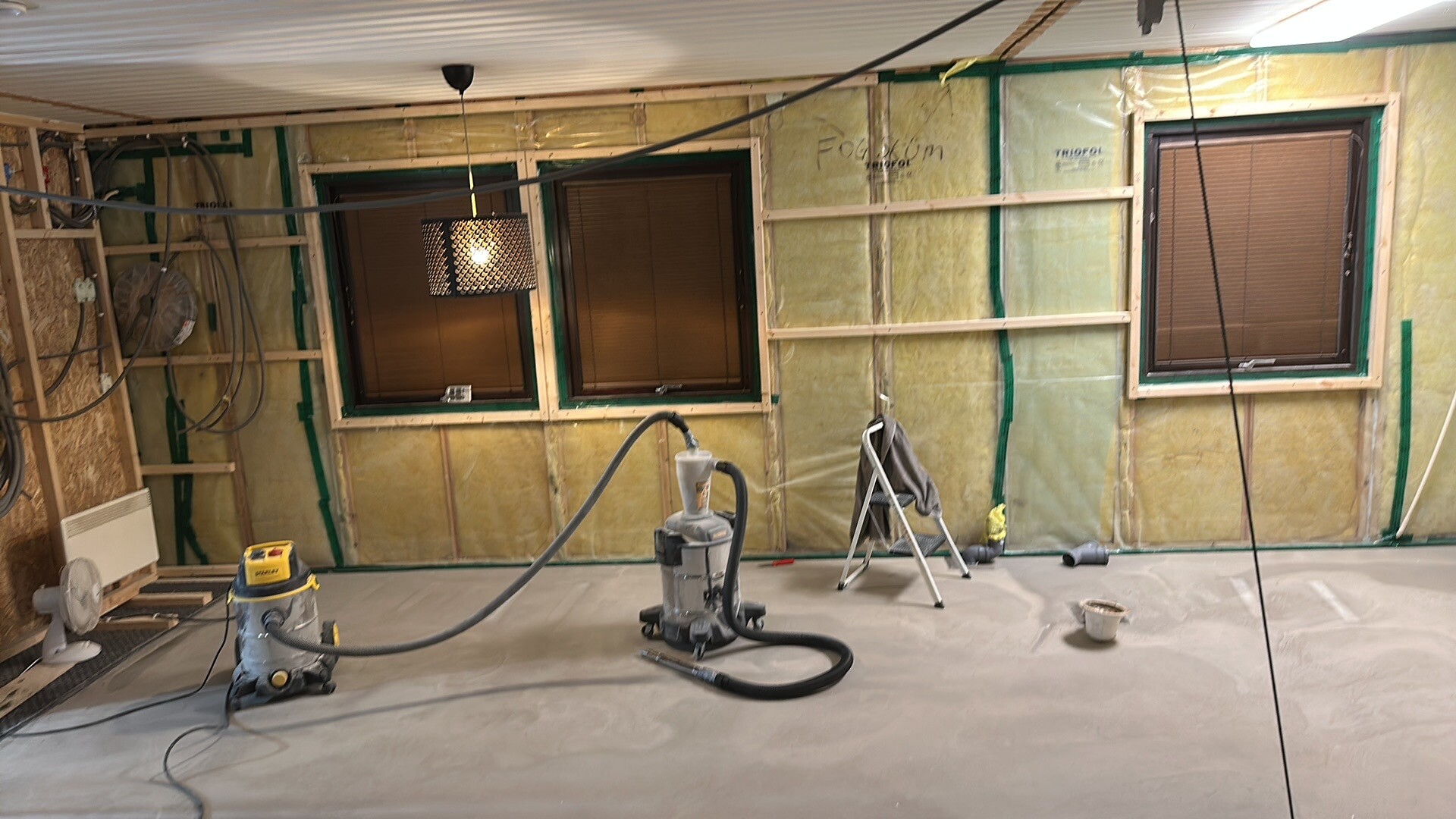

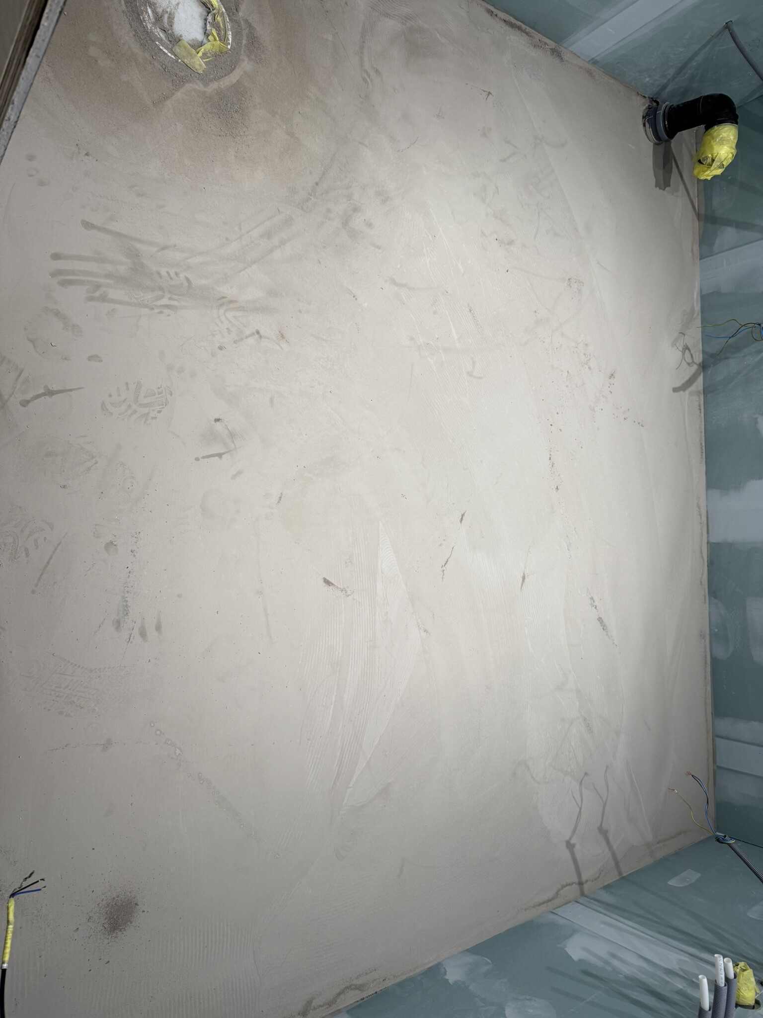

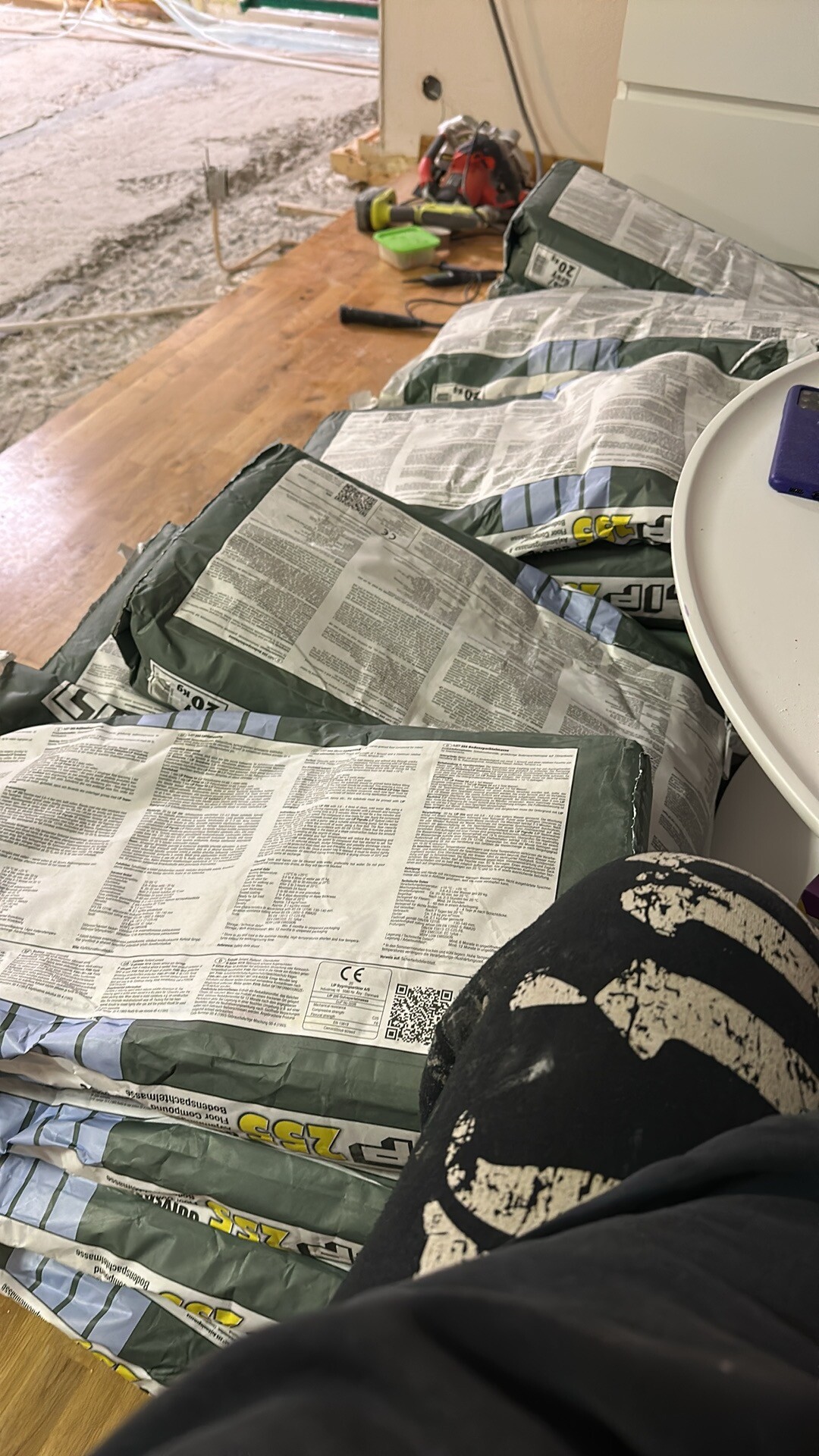

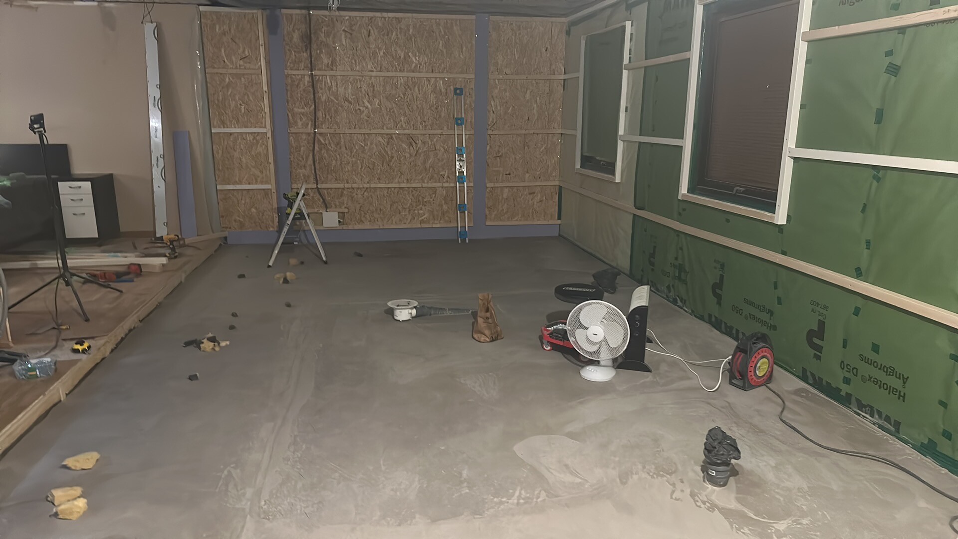

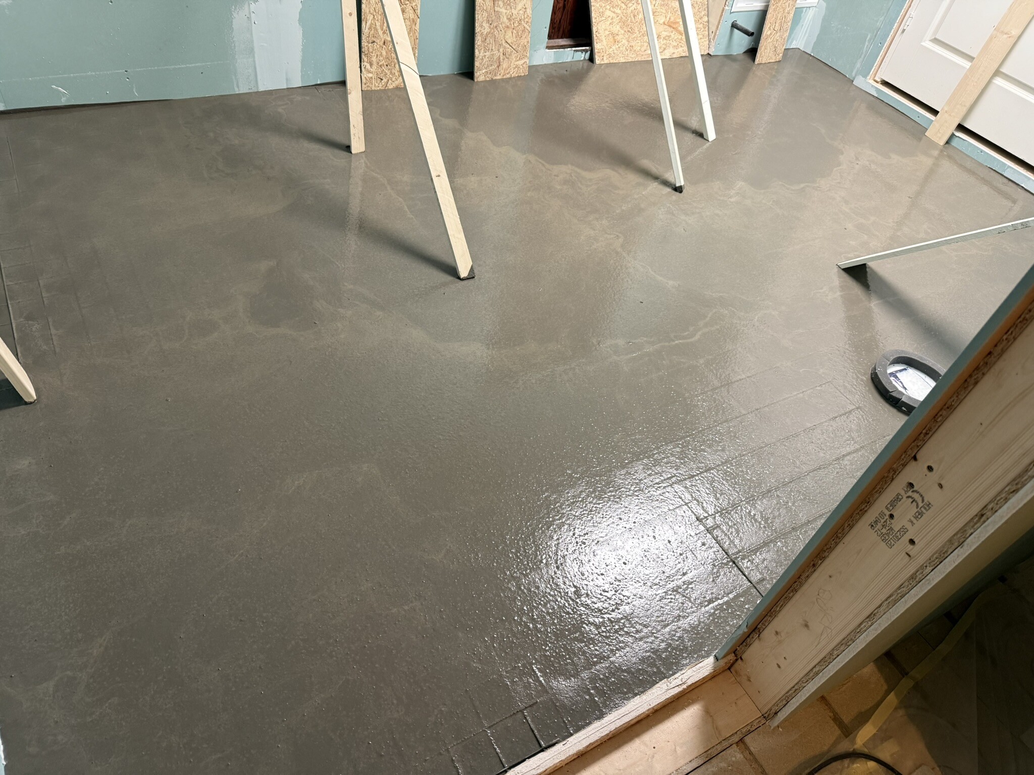

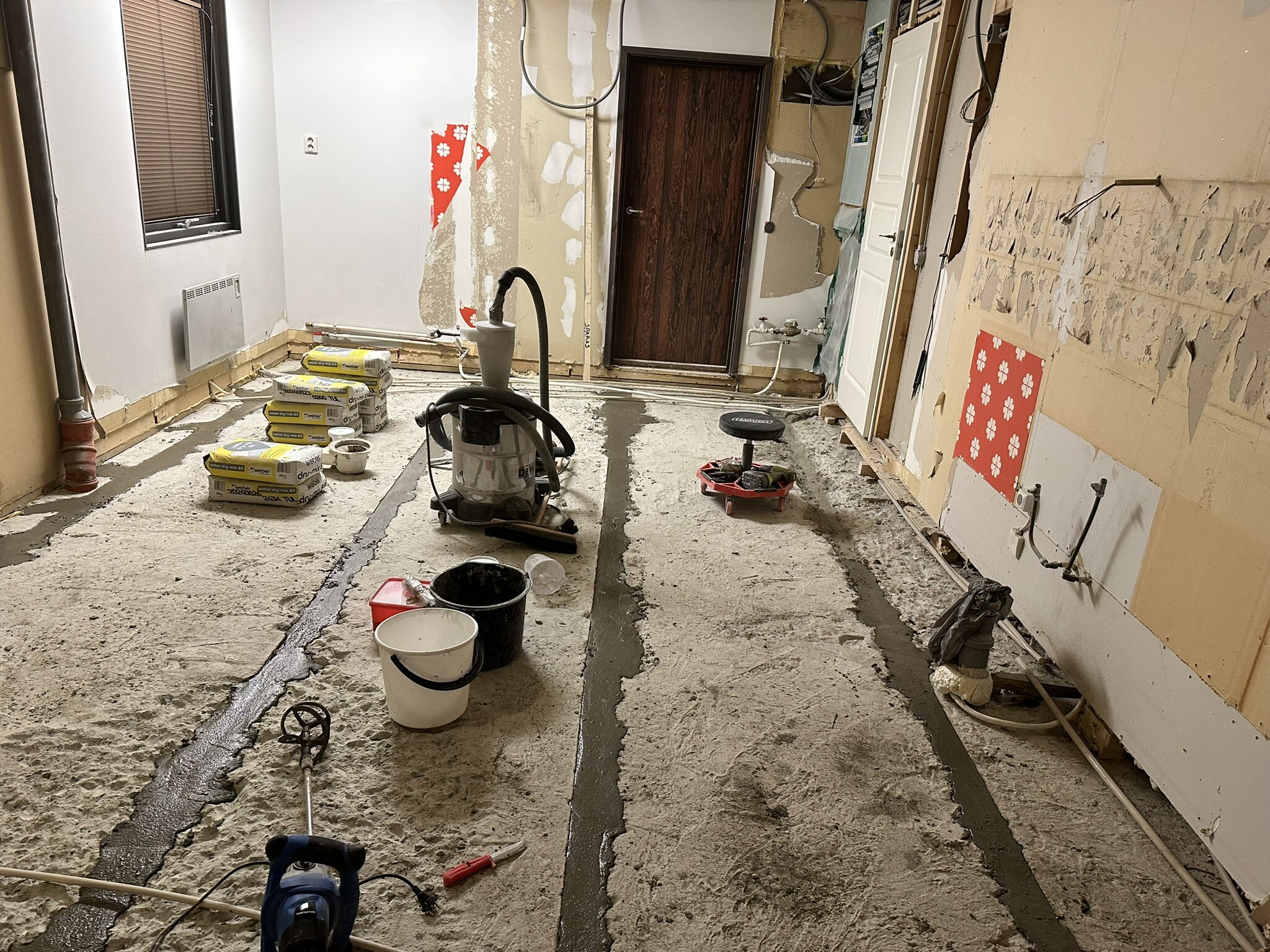

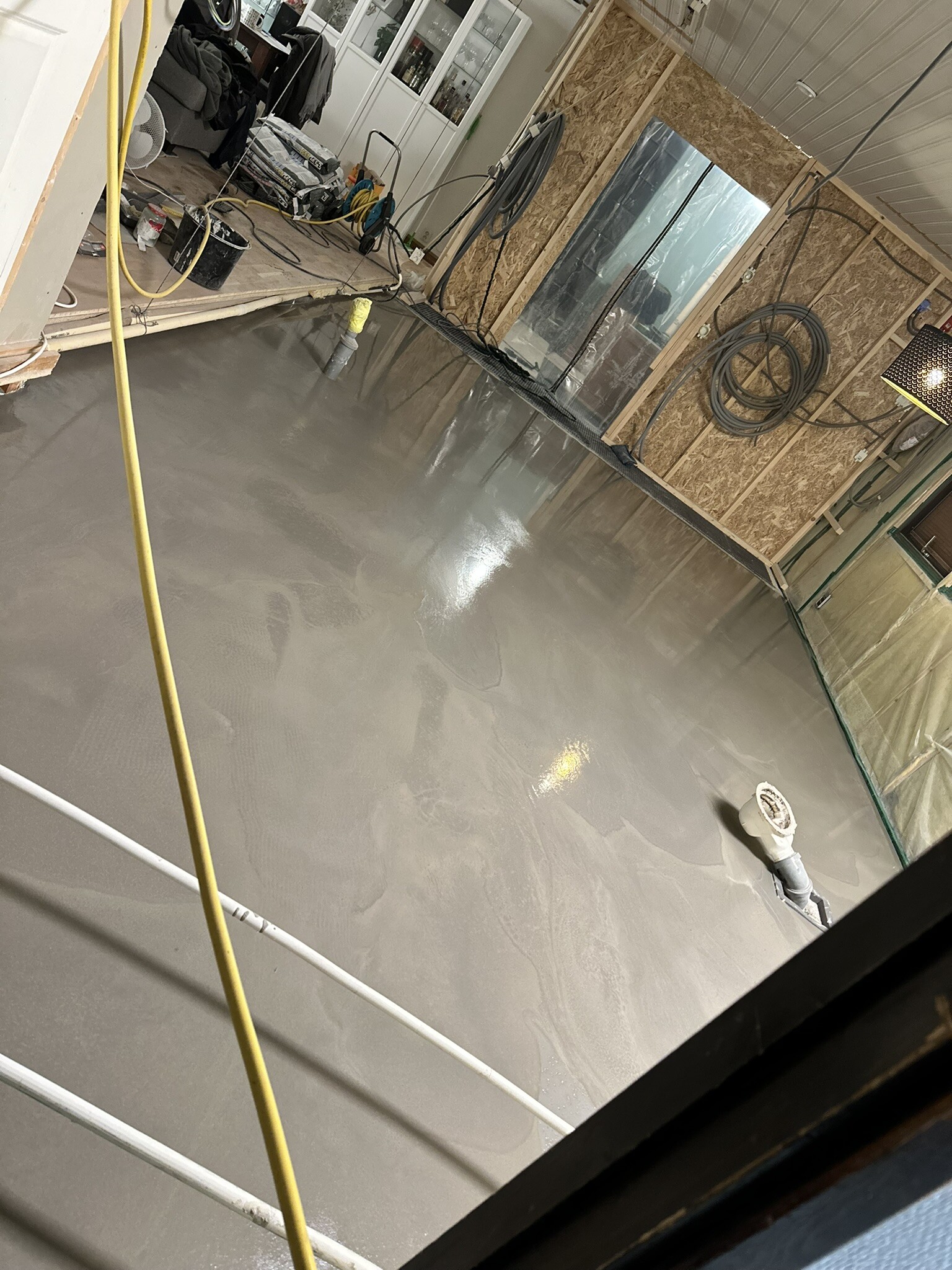

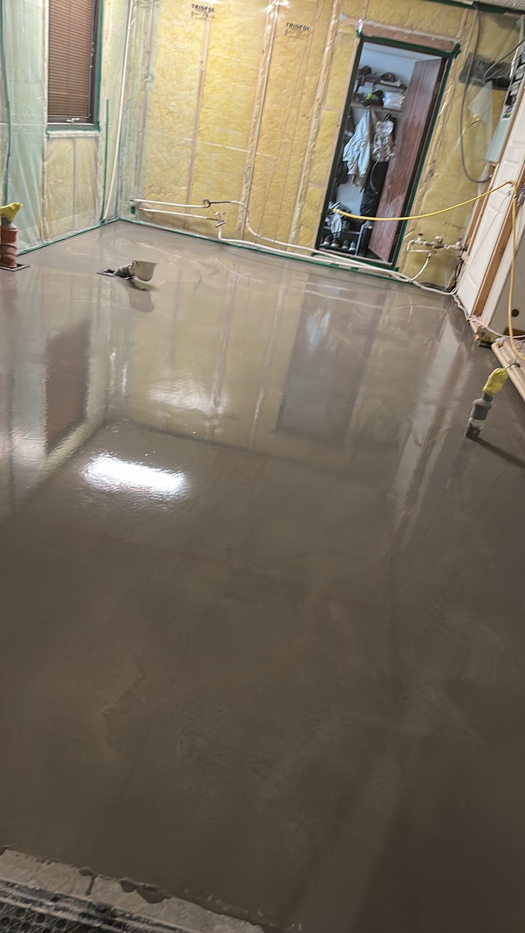

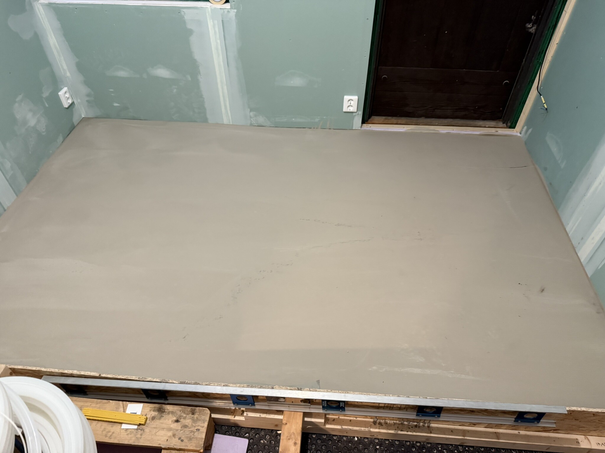

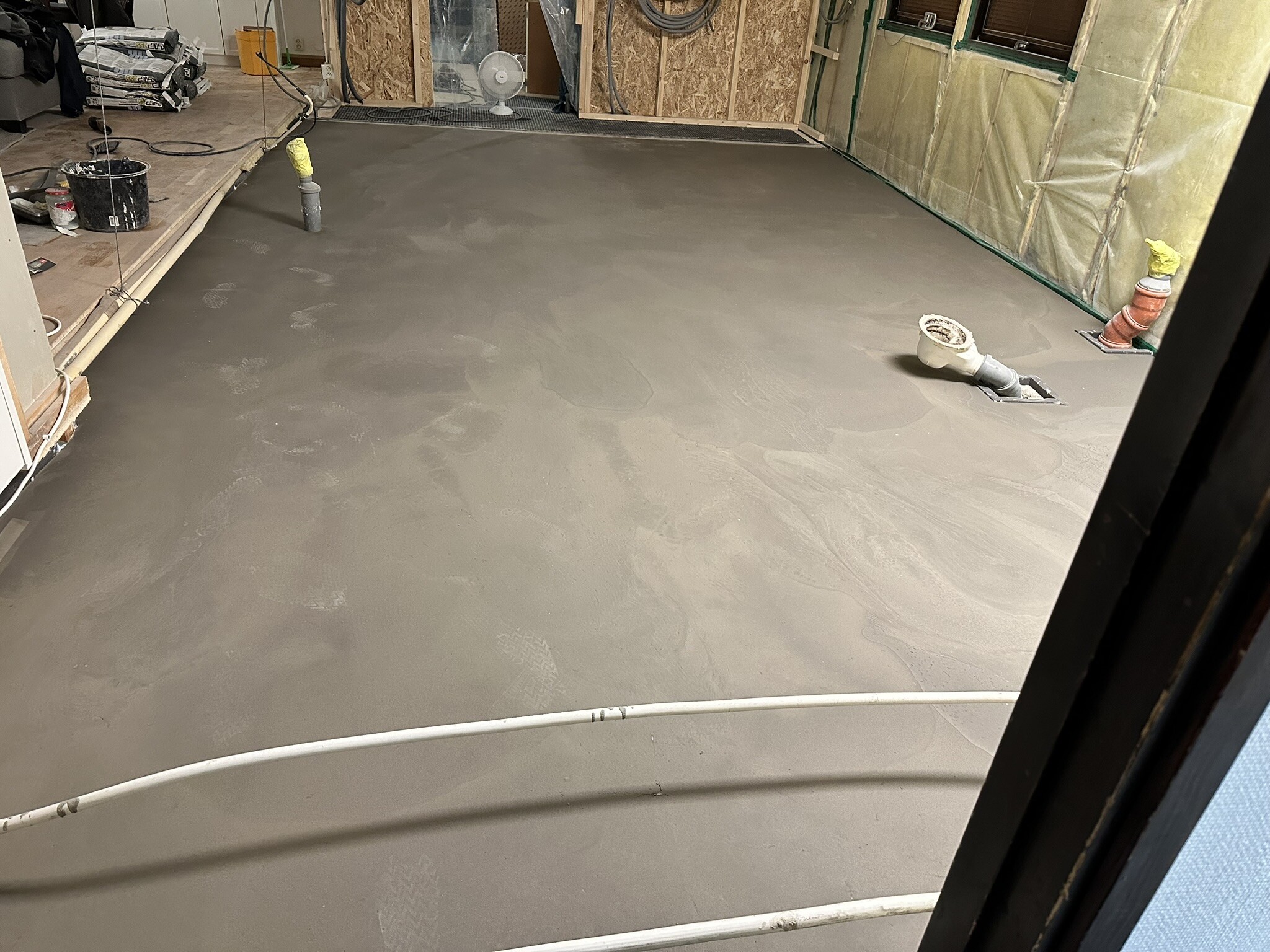

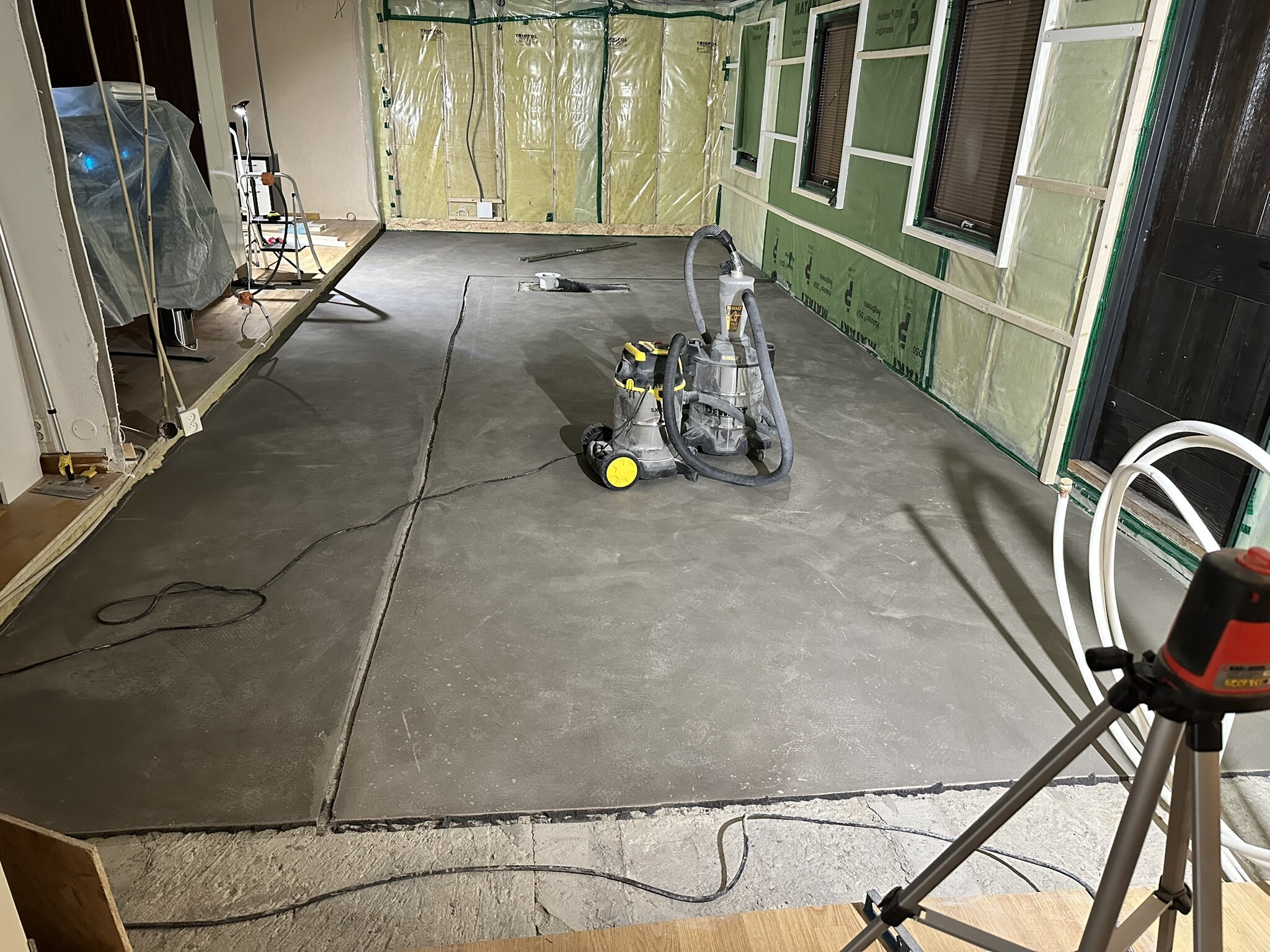

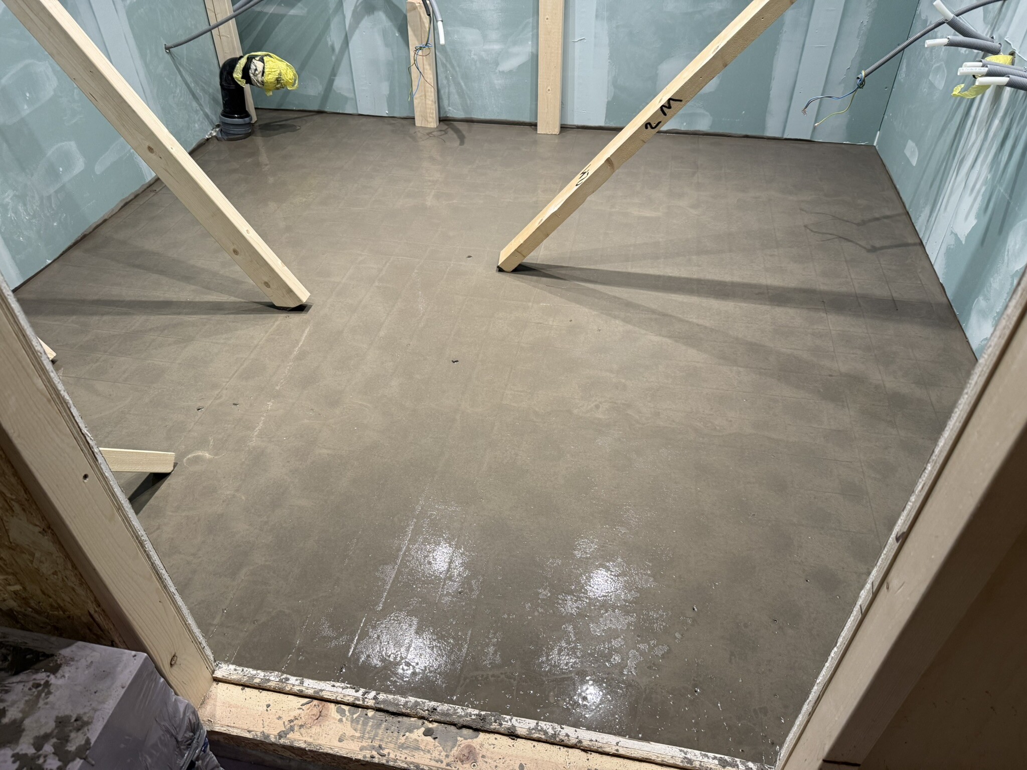

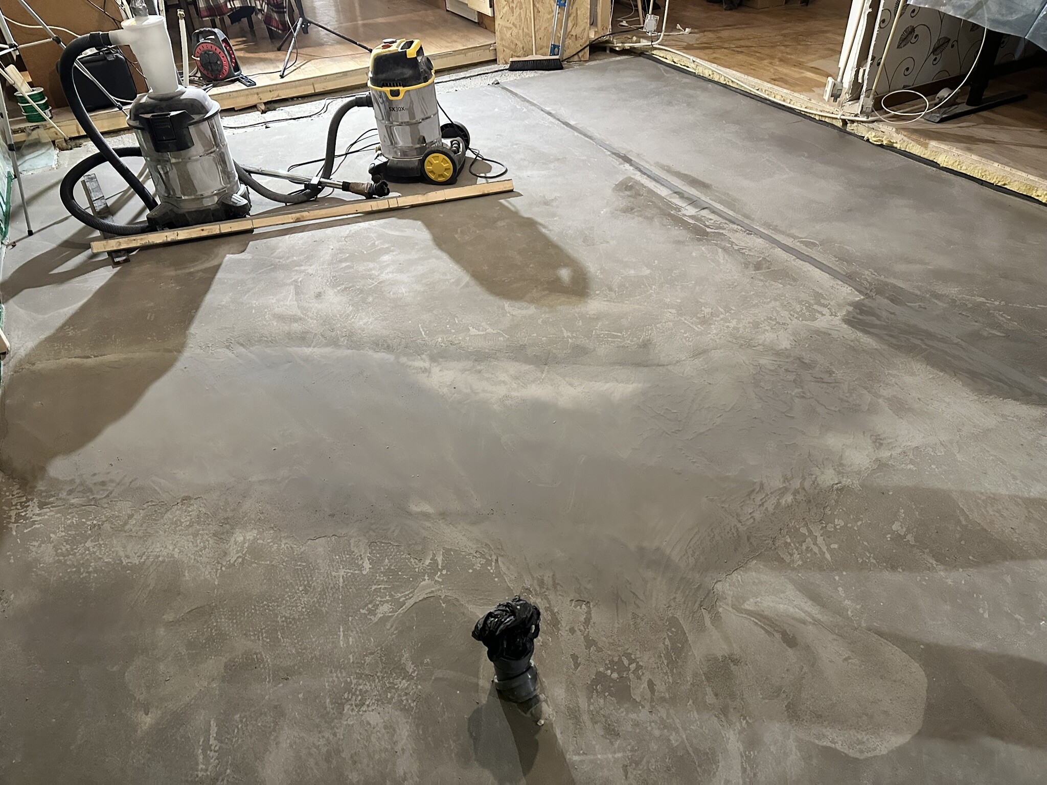

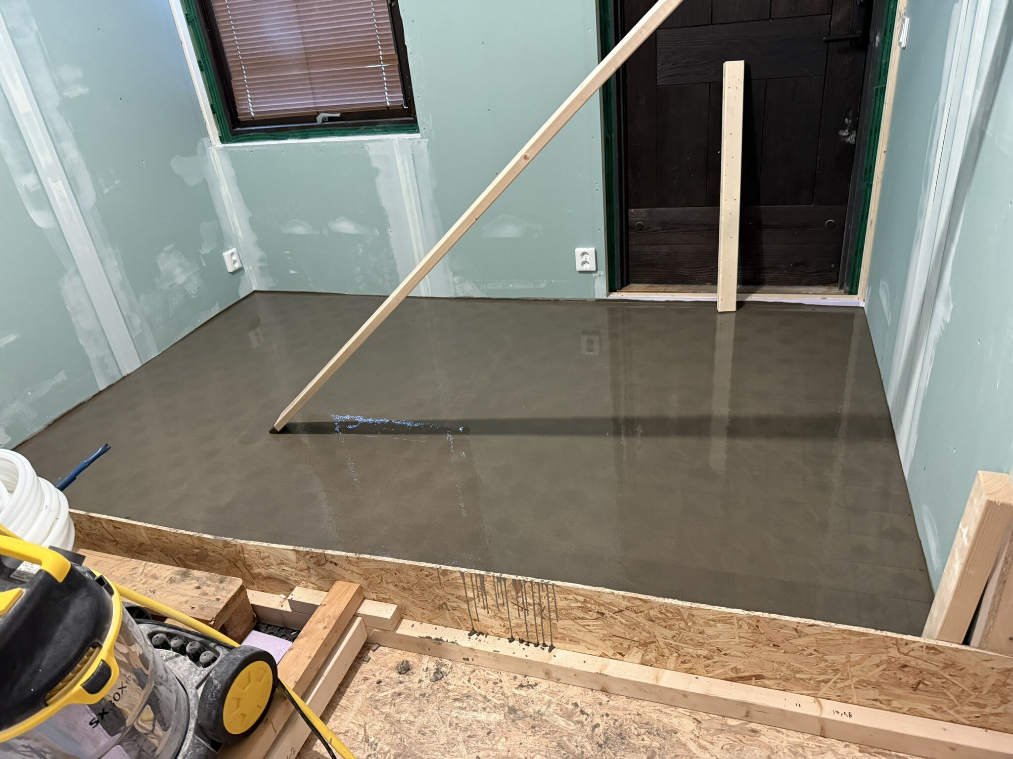

Och "dagen F" inträffar, det skall flytspacklas för att jämna ut plattan för Jape Ventgolv mattan, jag har aldrig flytspacklat förut så ringer några vänner och vi blandar varje säck i hink för sig och häller ut som ett löpande band, en fixar vatten i hink, en häller i säck, en kör vispen och jag häller ut och jämnar till har inga bilder under detta moment men resultatet blev bra, gjorde två rutar och så här i efterhand skulle man bara flutit allt i ett svep och skippat avstängningen mellan så blev lite utjämnande arbeten. Vi hade även gravitationen emot oss då vi skulle avsluta på den lägsta punkten då den var där vi stod och blandade men hade inget val.
Flytspacklat golv i ett rum under renovering med verktyg och utrustning, inklusive dammsugare och stativ, samt väggar med grön isolering.
Rum med nylagt flytspackel, en plastpåse, sop, och steg-stol. Avloppsrör syns i mitten av golvet.
Nyflytspacklat golv i renoveringsprojekt med dammsugare och ventilationsrör på bilder. Ljus från en öppning, golvet har jämn yta.

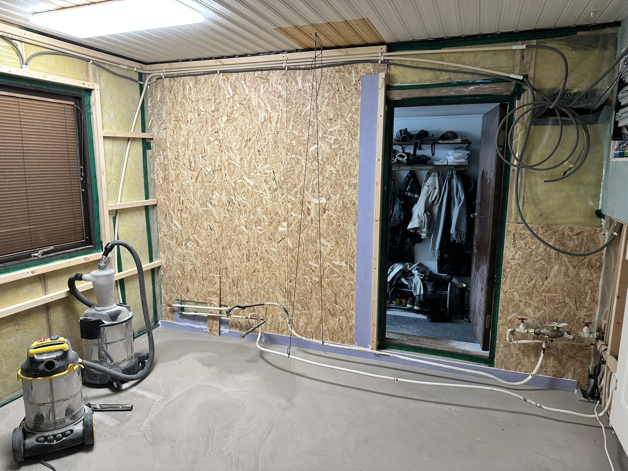

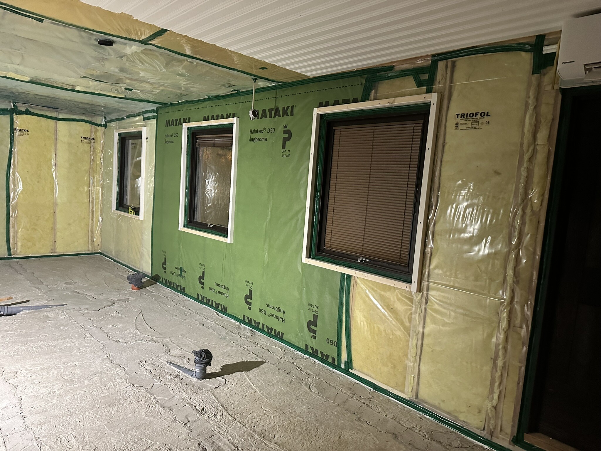

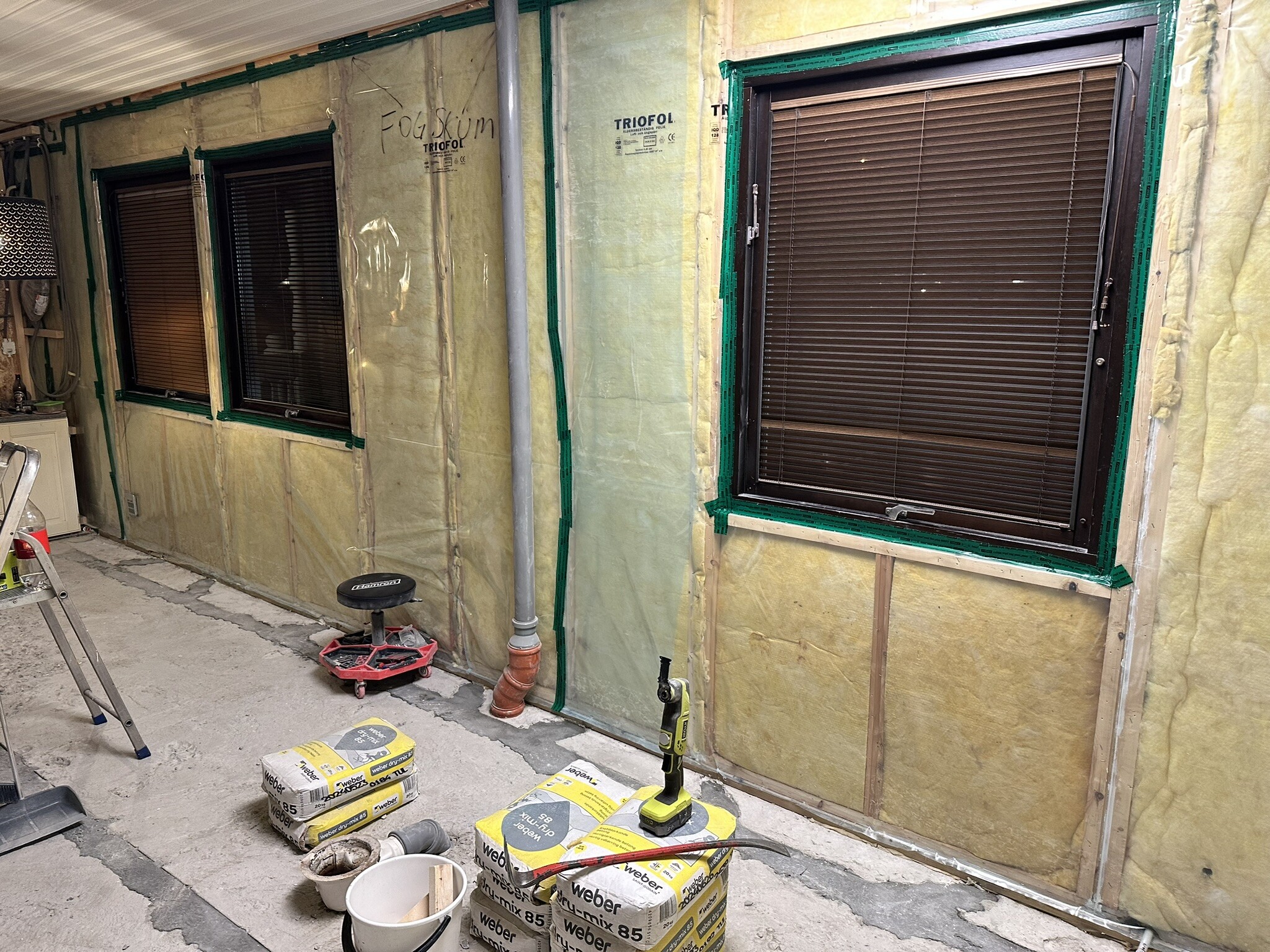

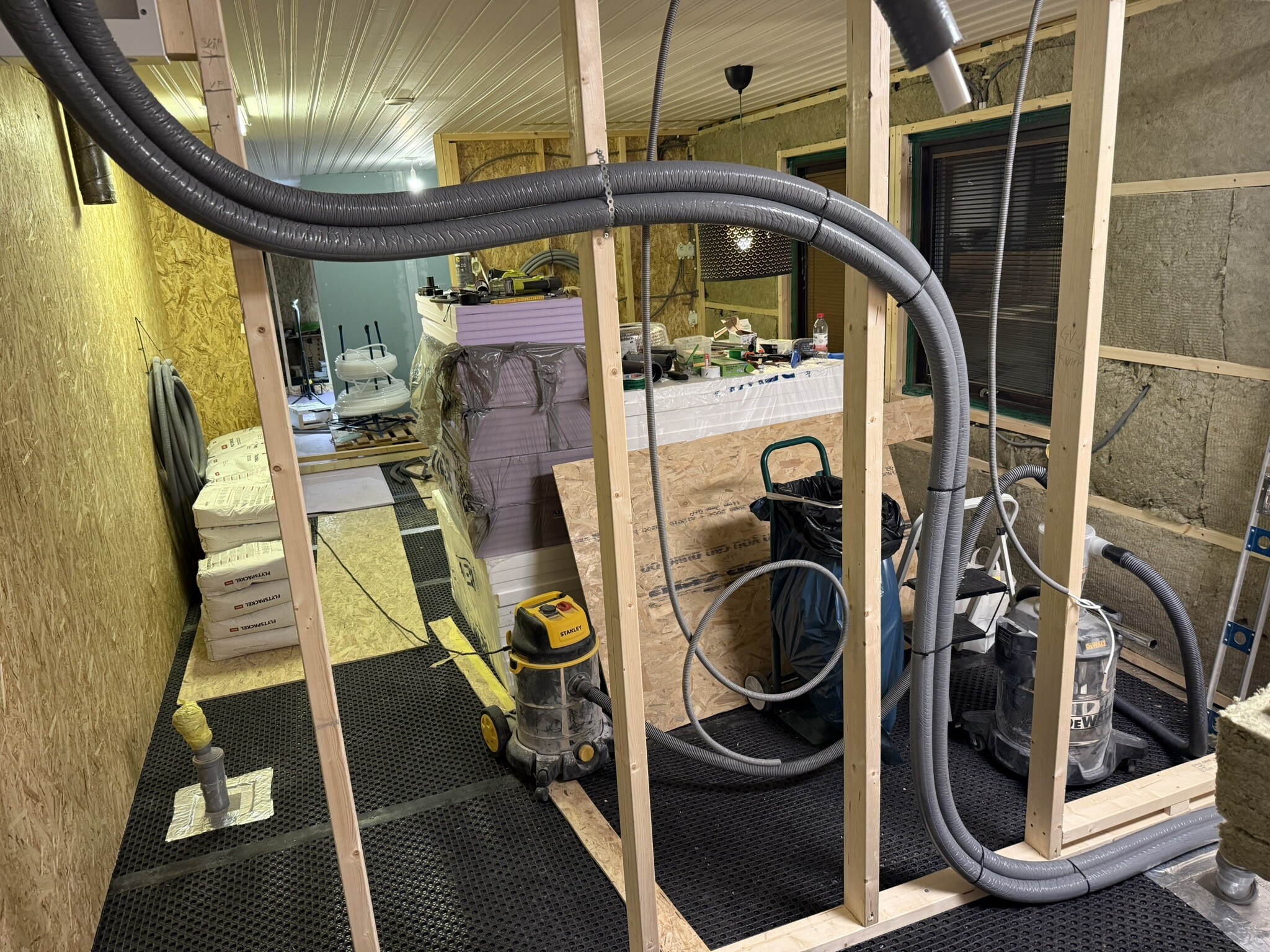

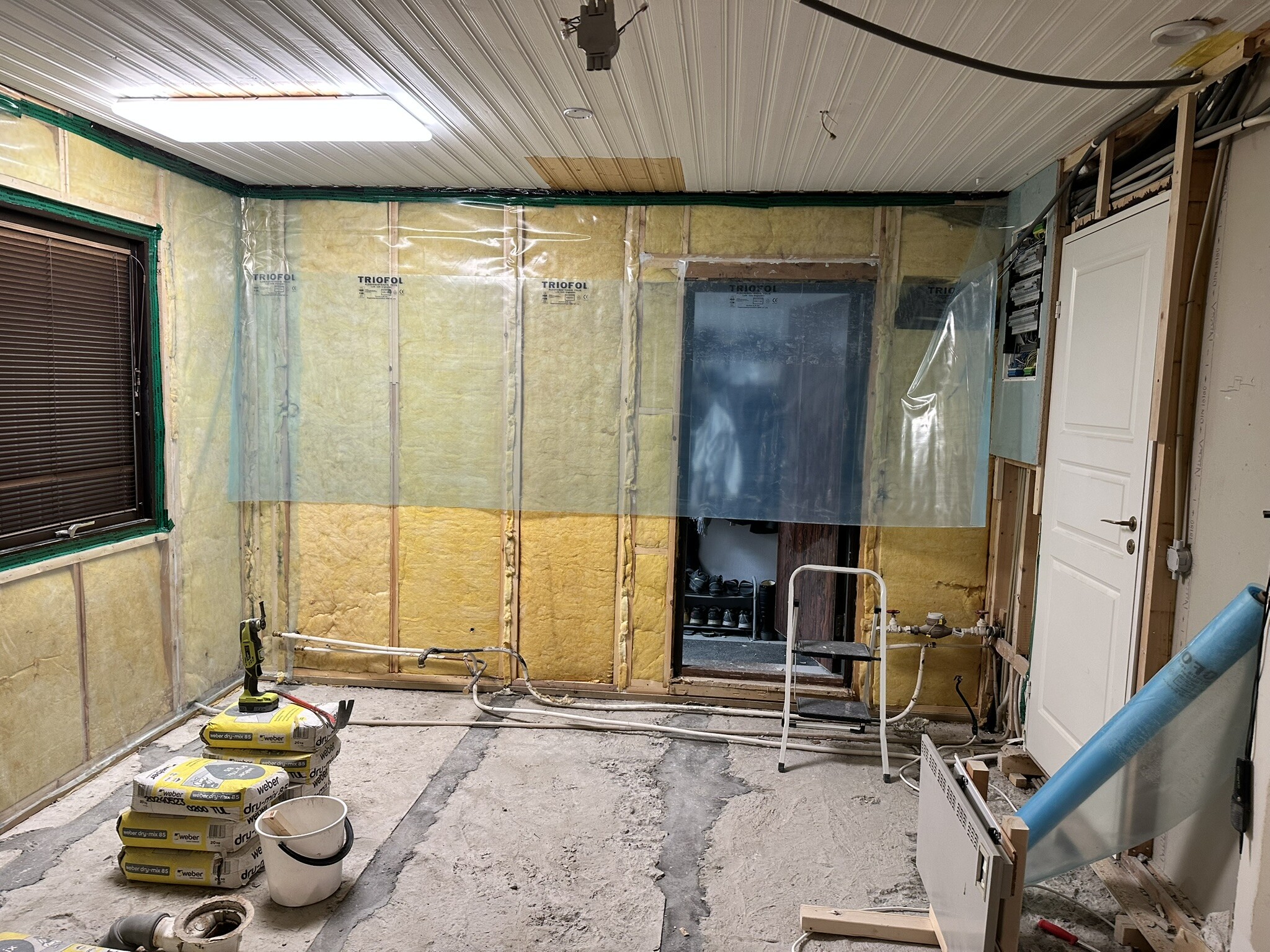

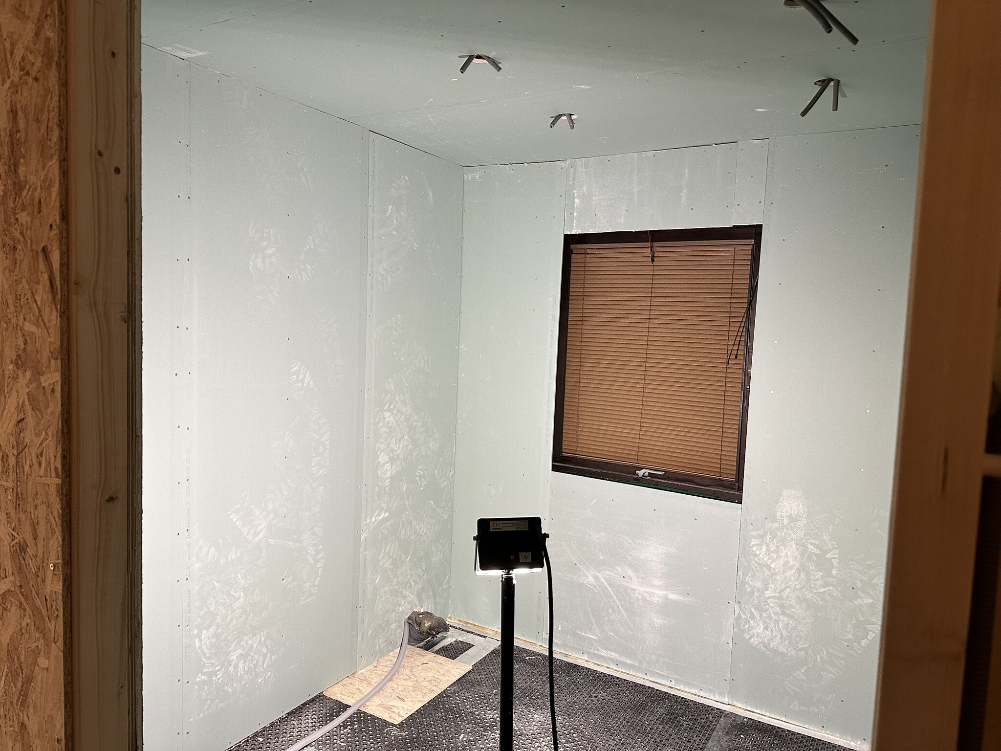

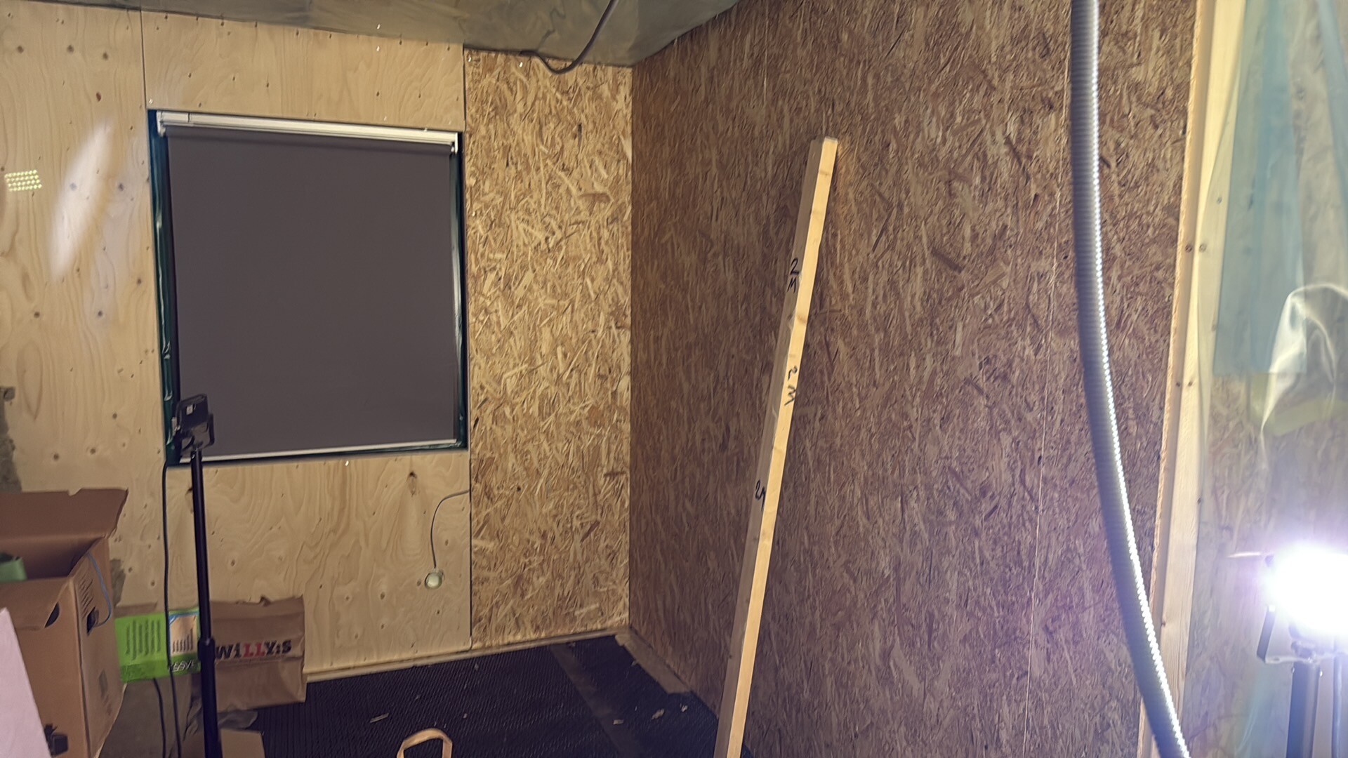

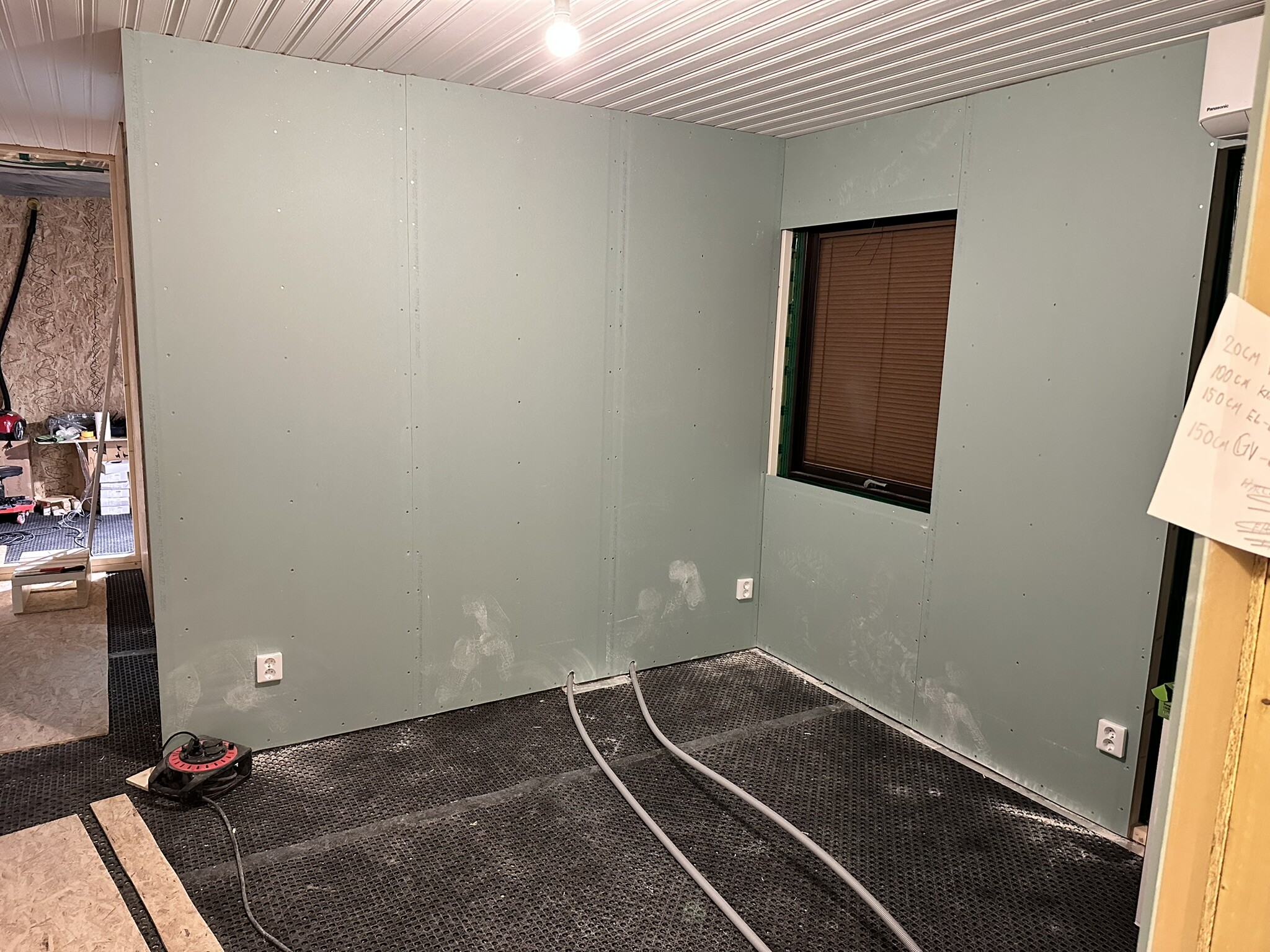

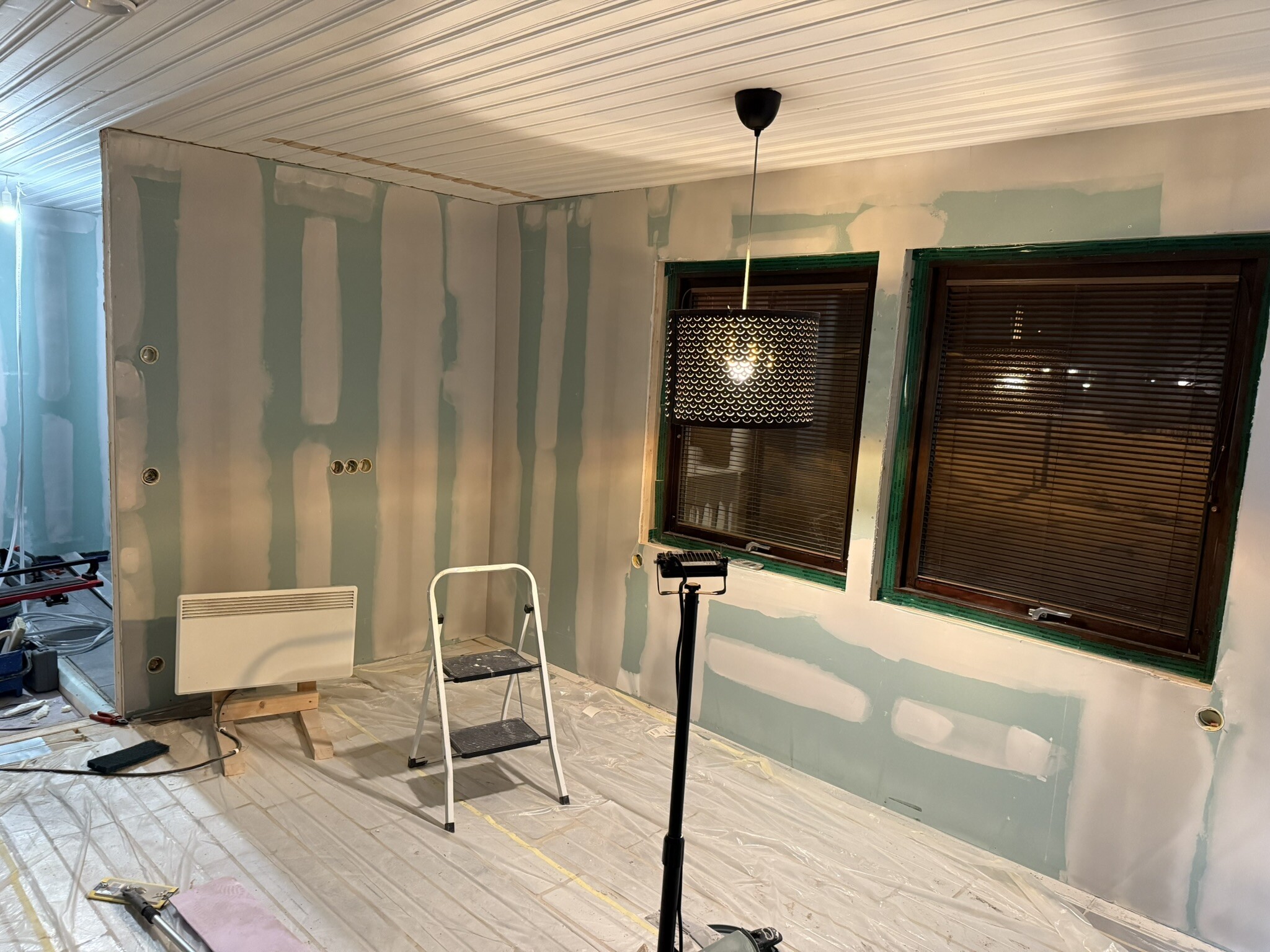

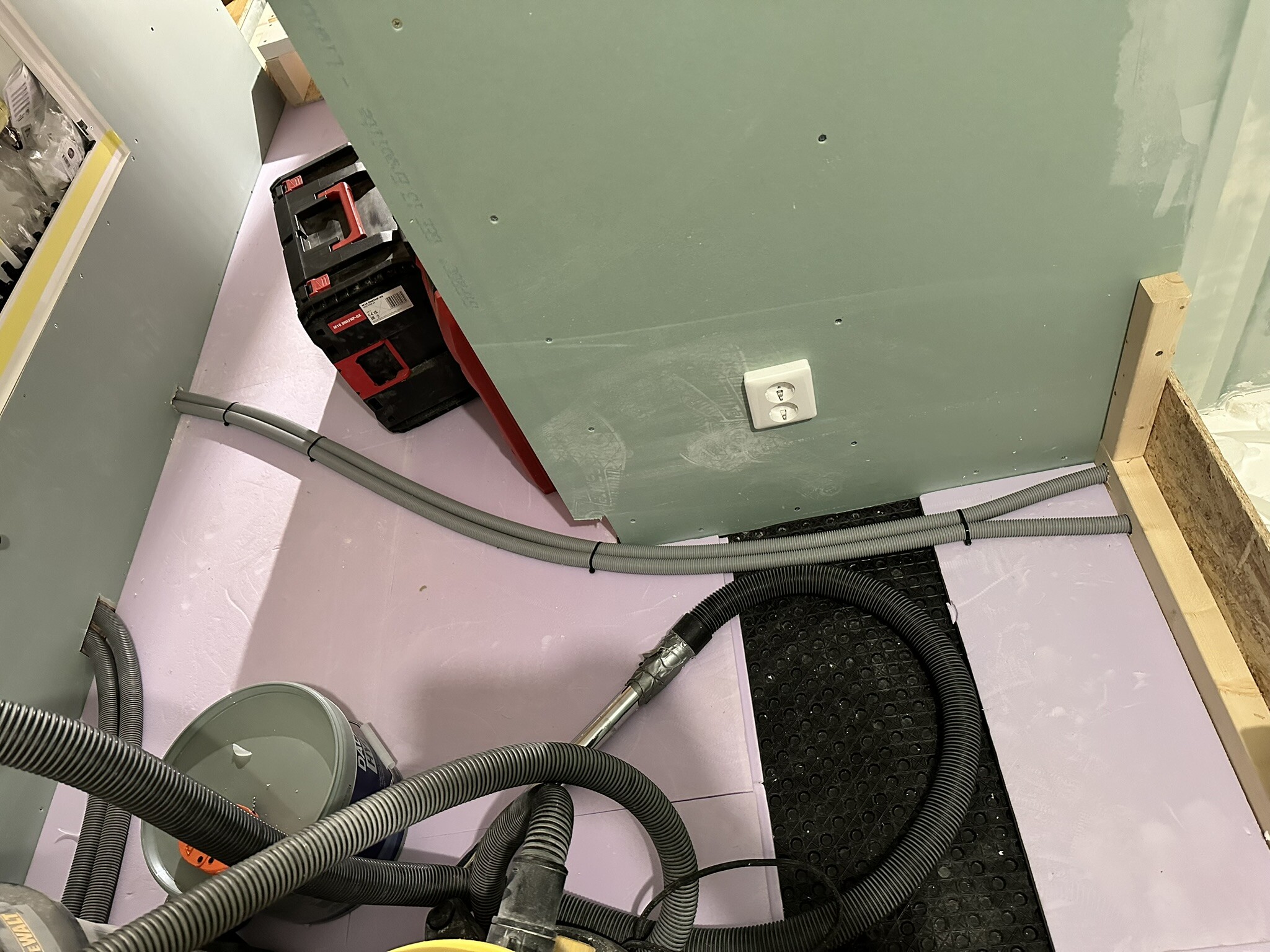

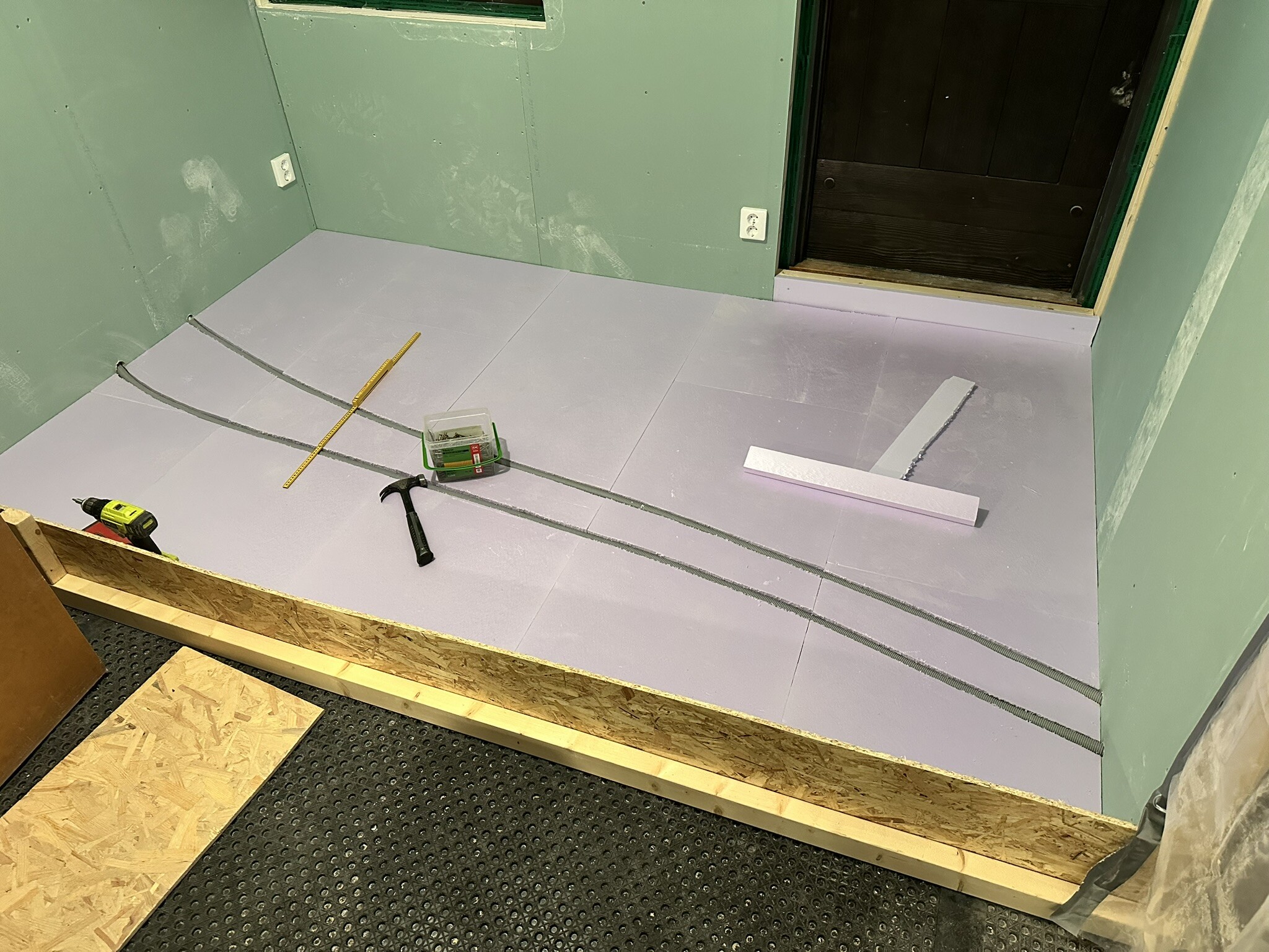

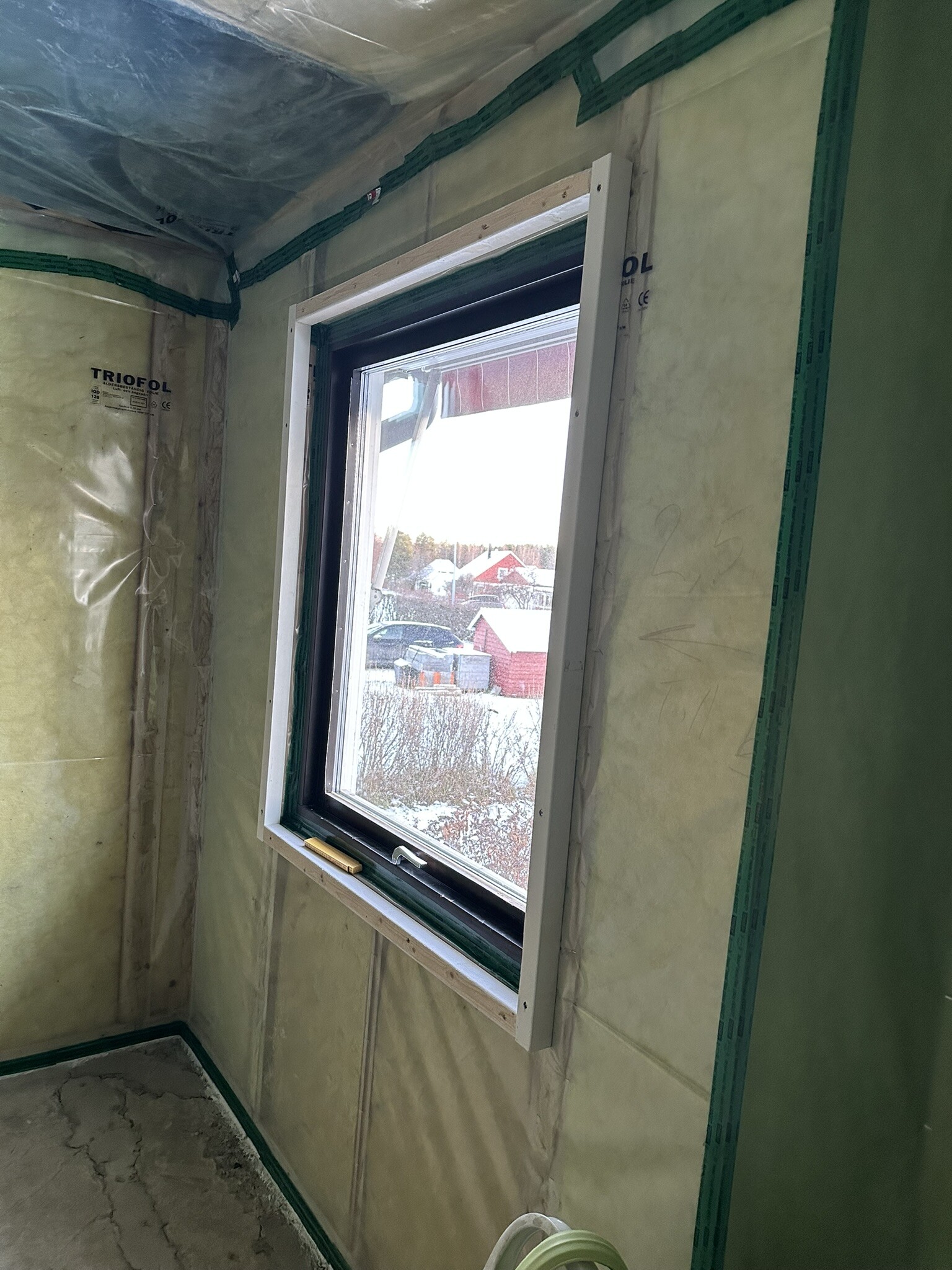

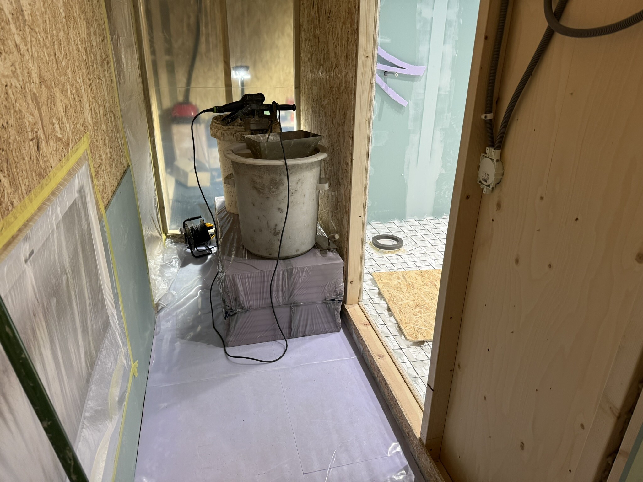

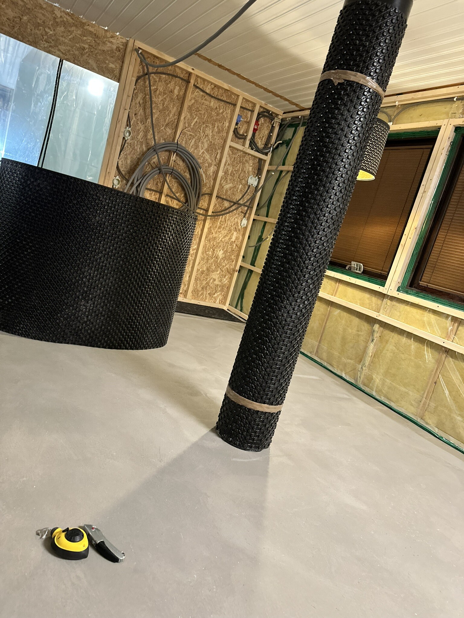

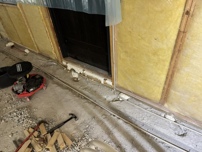

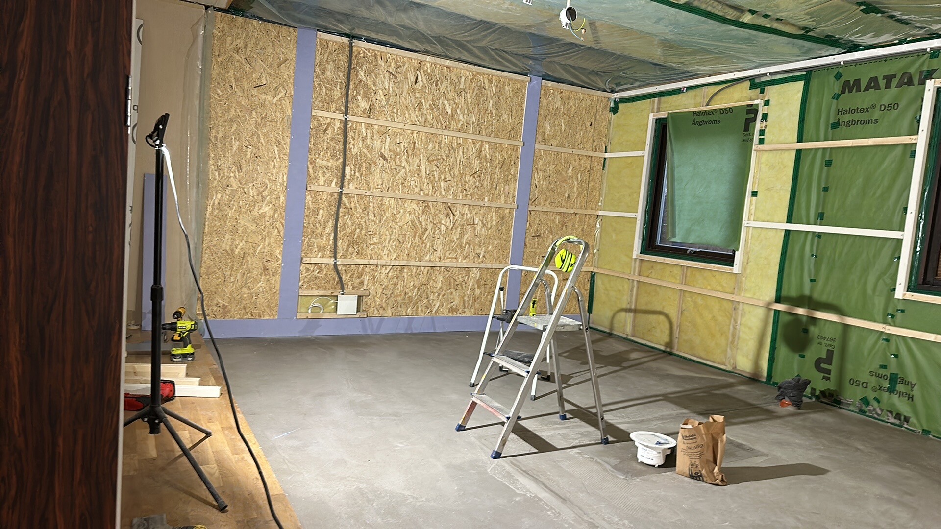

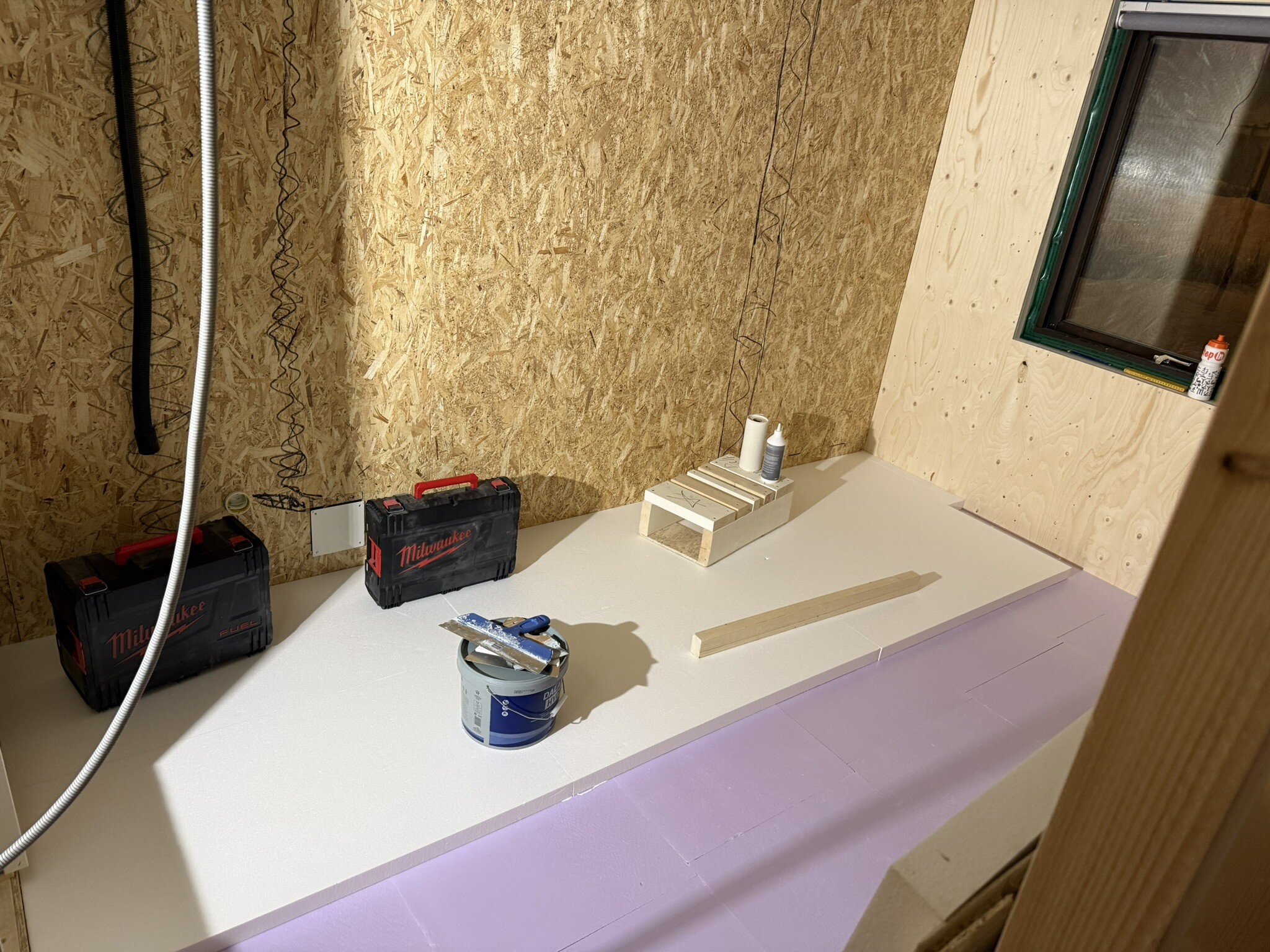

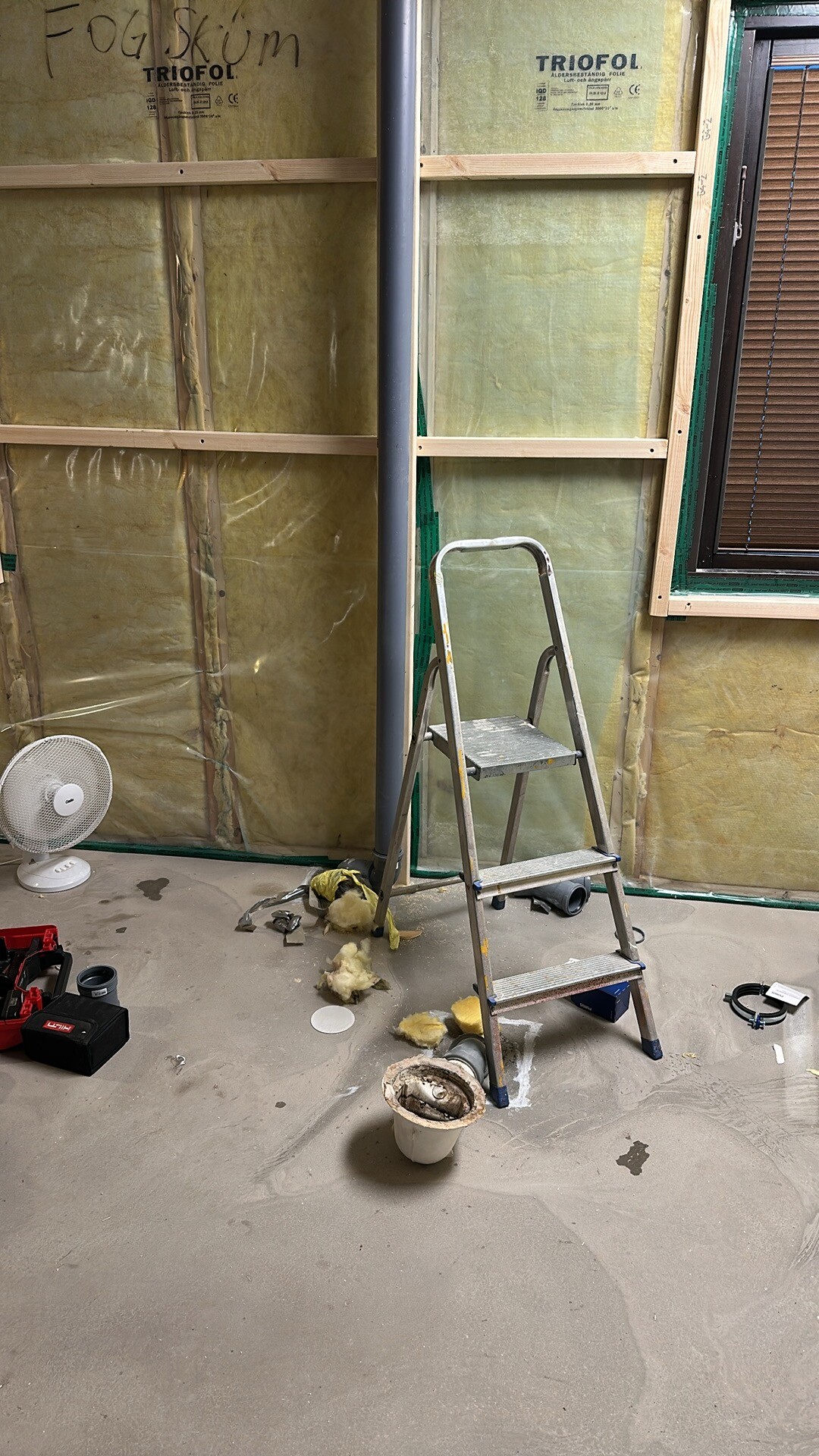

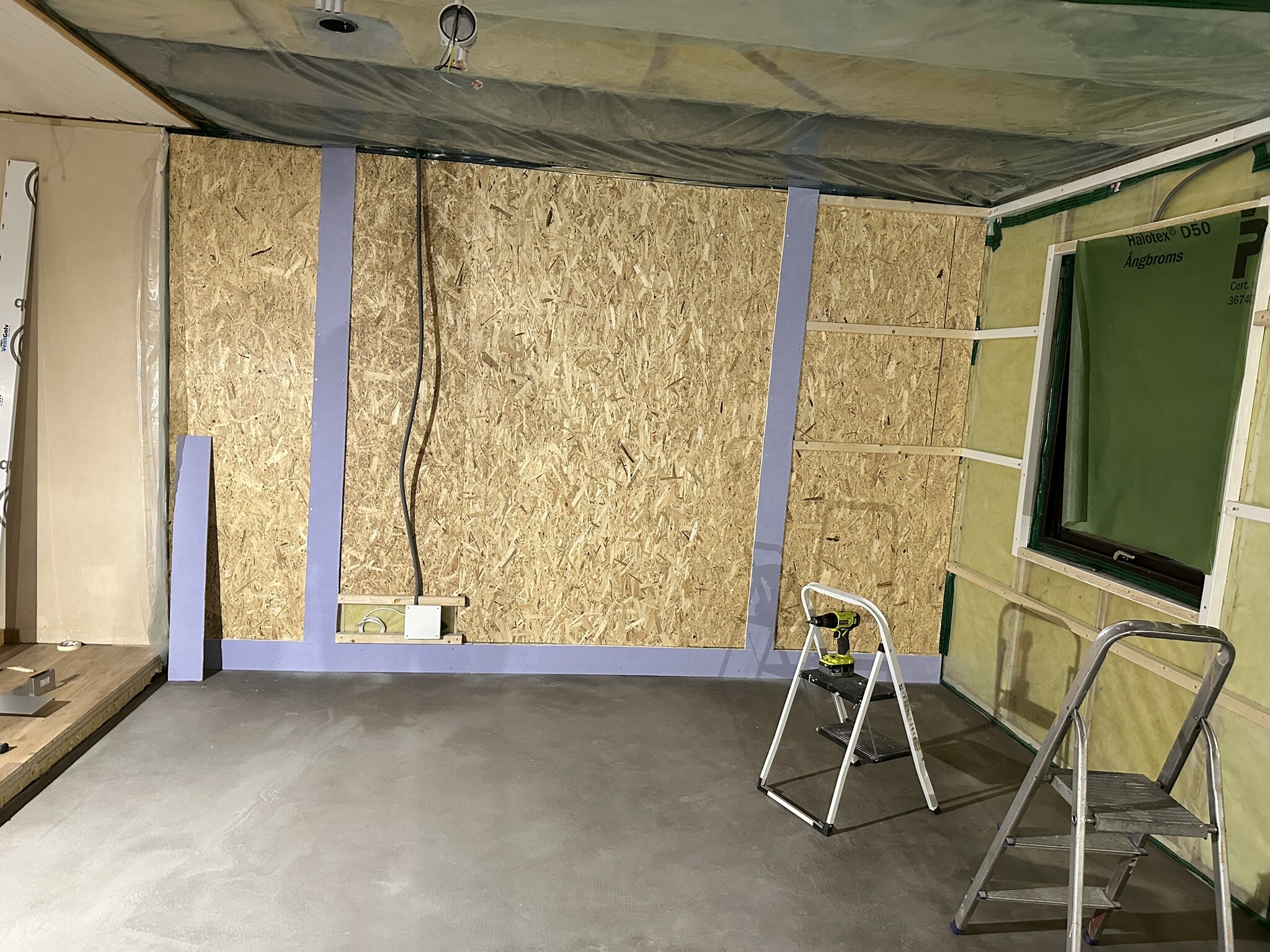

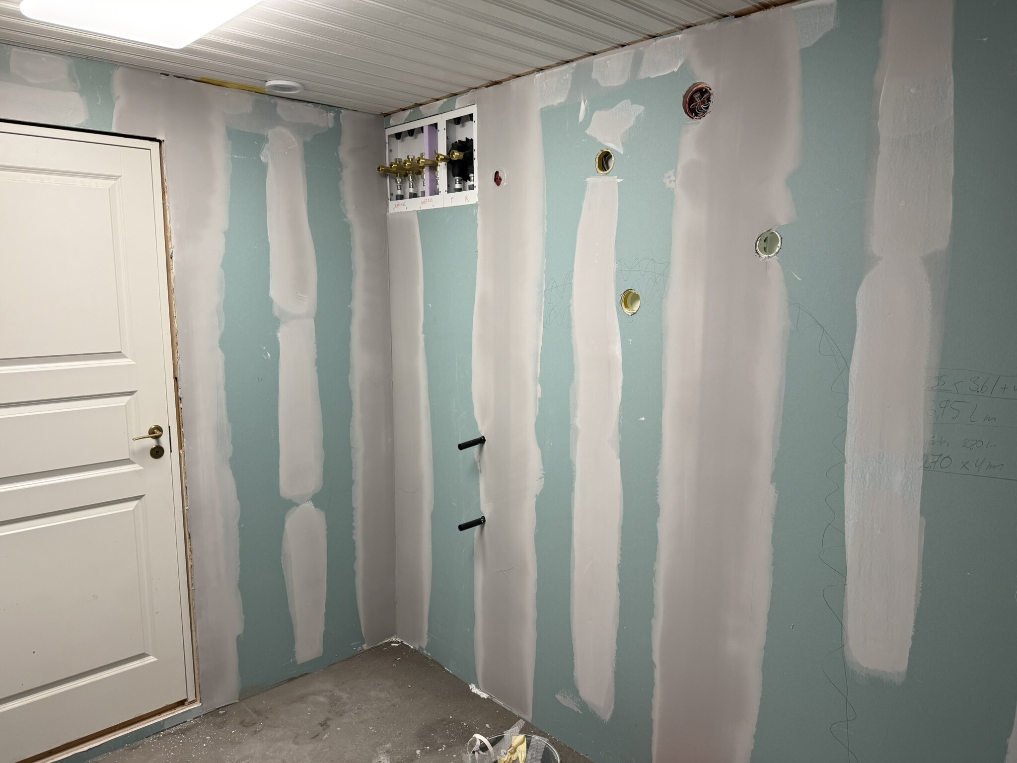

Sen fortsatte jag med ytterväggarna och det lila ni ser är våtrumsgips, detta använda jag för att kunna täta Jape Ventgolv mattan mot där det fanns behov och körde upp denna även bakom där ventilationsrören skulle sitta för att få rätt mått så allt passade ihop.
Ett rum under renovering med OSB-skivor på väggarna, lila våtrumsgips runt om. Stegstegar och en borrmaskin syns på golvet.
Renoveringsprojekt: rum med gröna väggar av isolering, fönster, stegar, verktyg och oskimpat betonggolv, redo för installation av golv- och väggmaterial.
Ett rum under renovering med nylagd flytspacklad golvyta, reglade väggar och en stege. Plast och gipsskivor syns på väggarna.

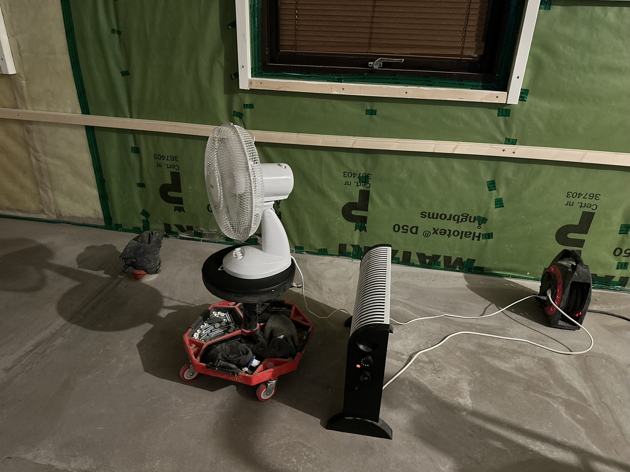

Var tvungen punkt torka flytspacklet på vissa ställen då plattan var för kall så det tog lång tid, mest mot hörnet längst till vänster i andra bilden nedan, med fläkten var det klart på en natt.
Fläkt och värmeelement på ett betonggolv framför en plastad vägg med isolering, bredvid en elkabelvinda.
Renoveringsrum med reglar, grön plastfolie, och betonggolv. Verktyg och fläkt syns på golvet. Väggar delvis gipsade i våtrum.

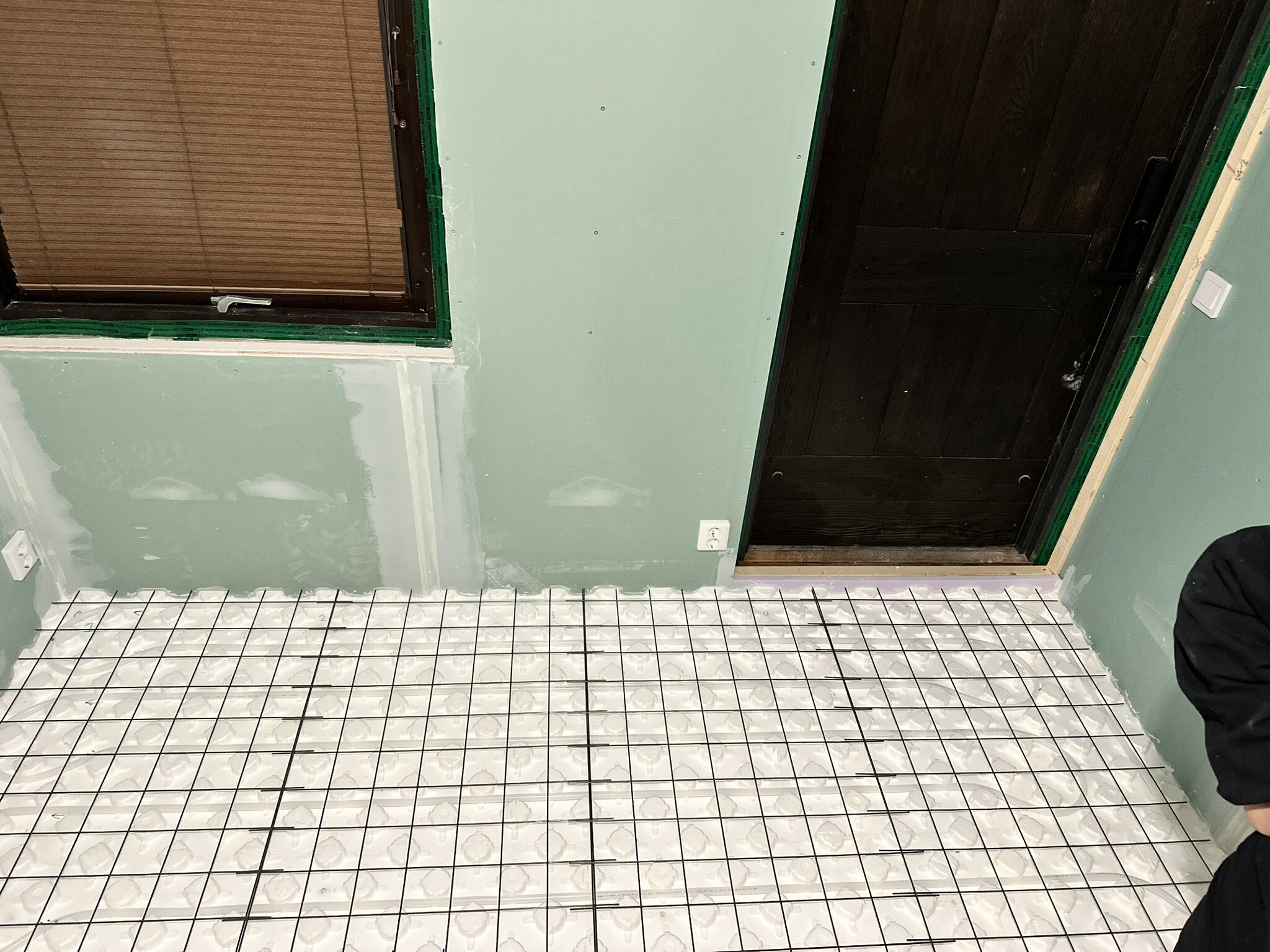

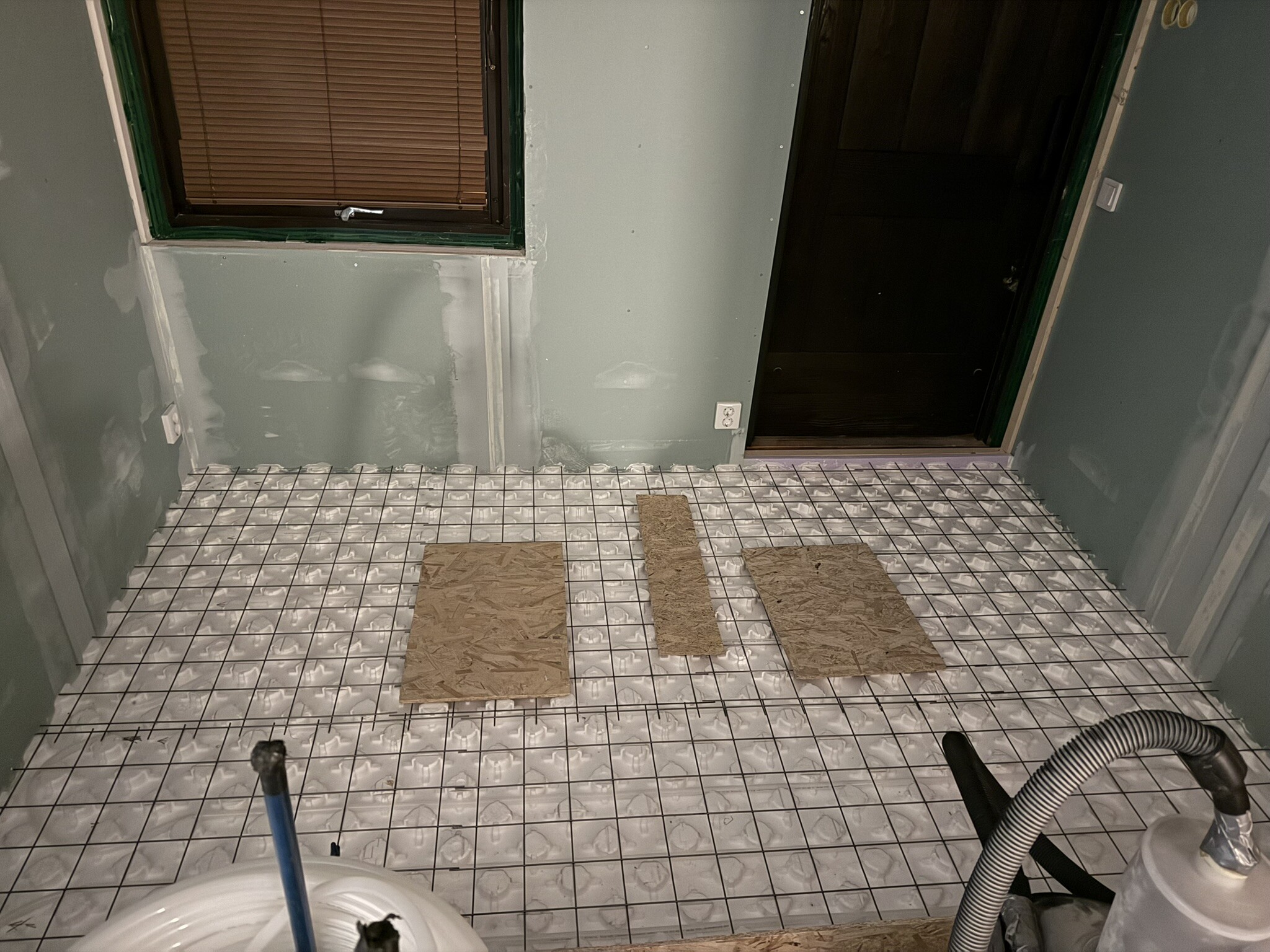

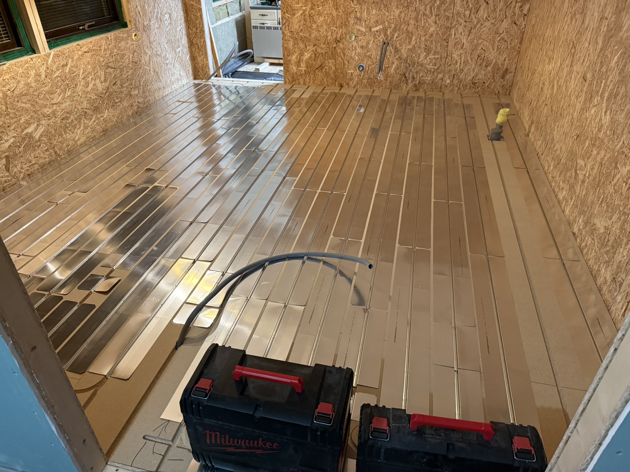

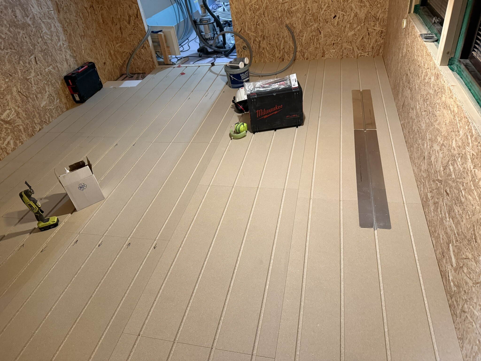

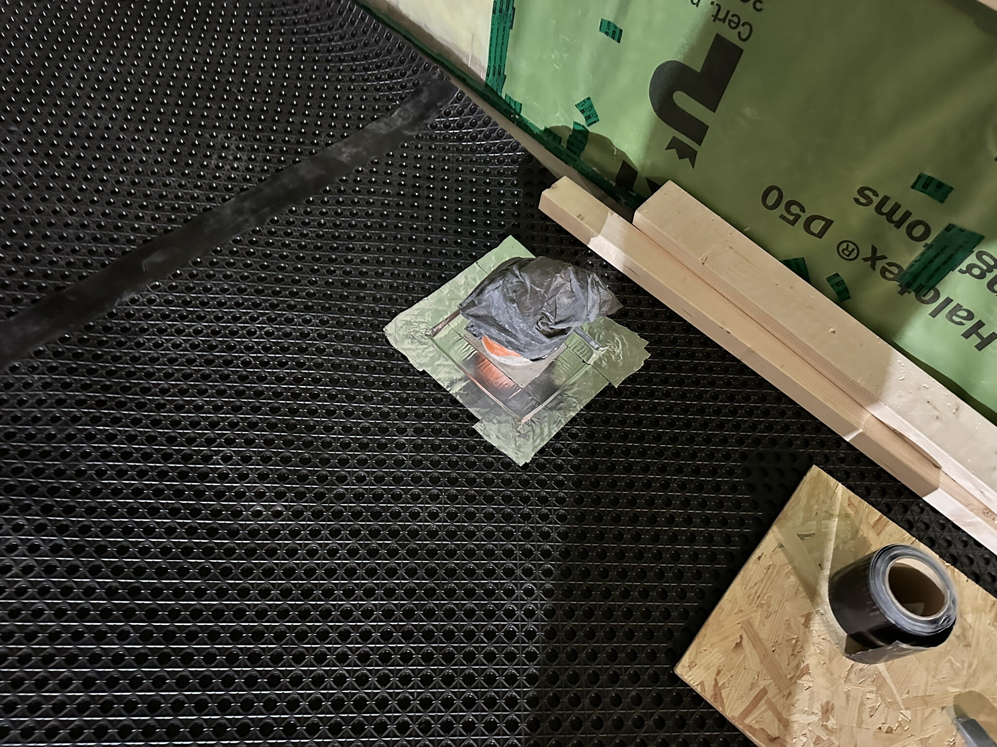

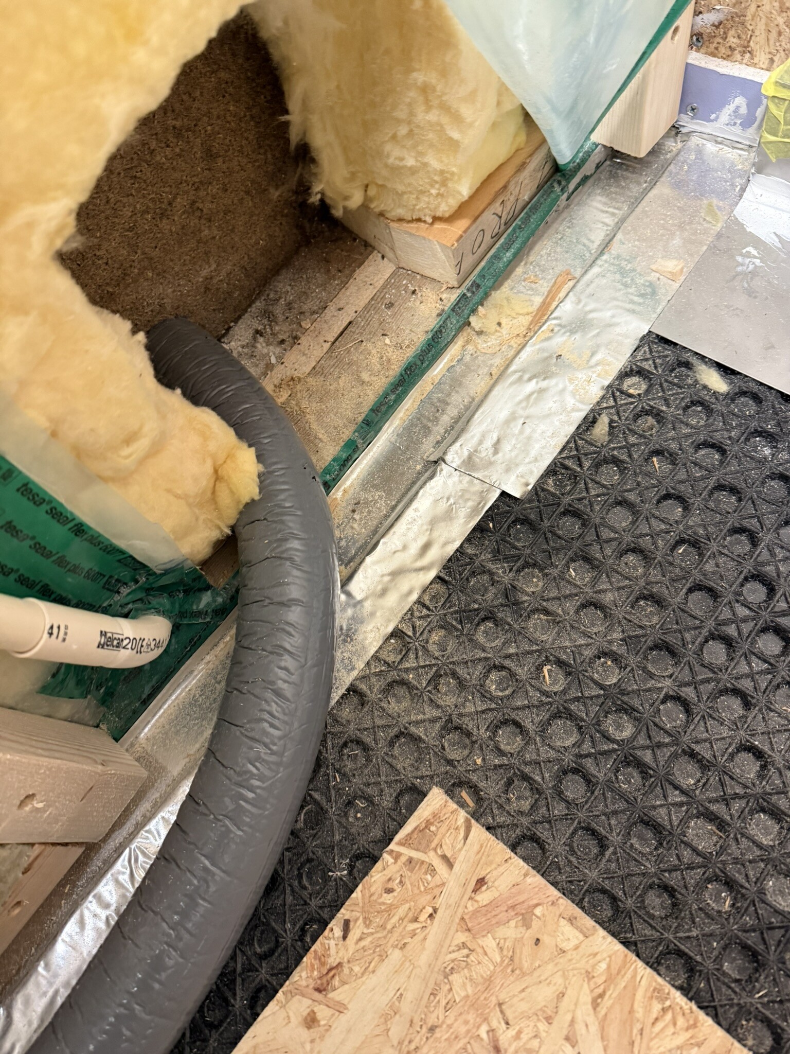

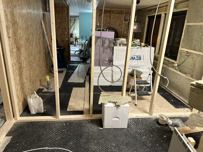

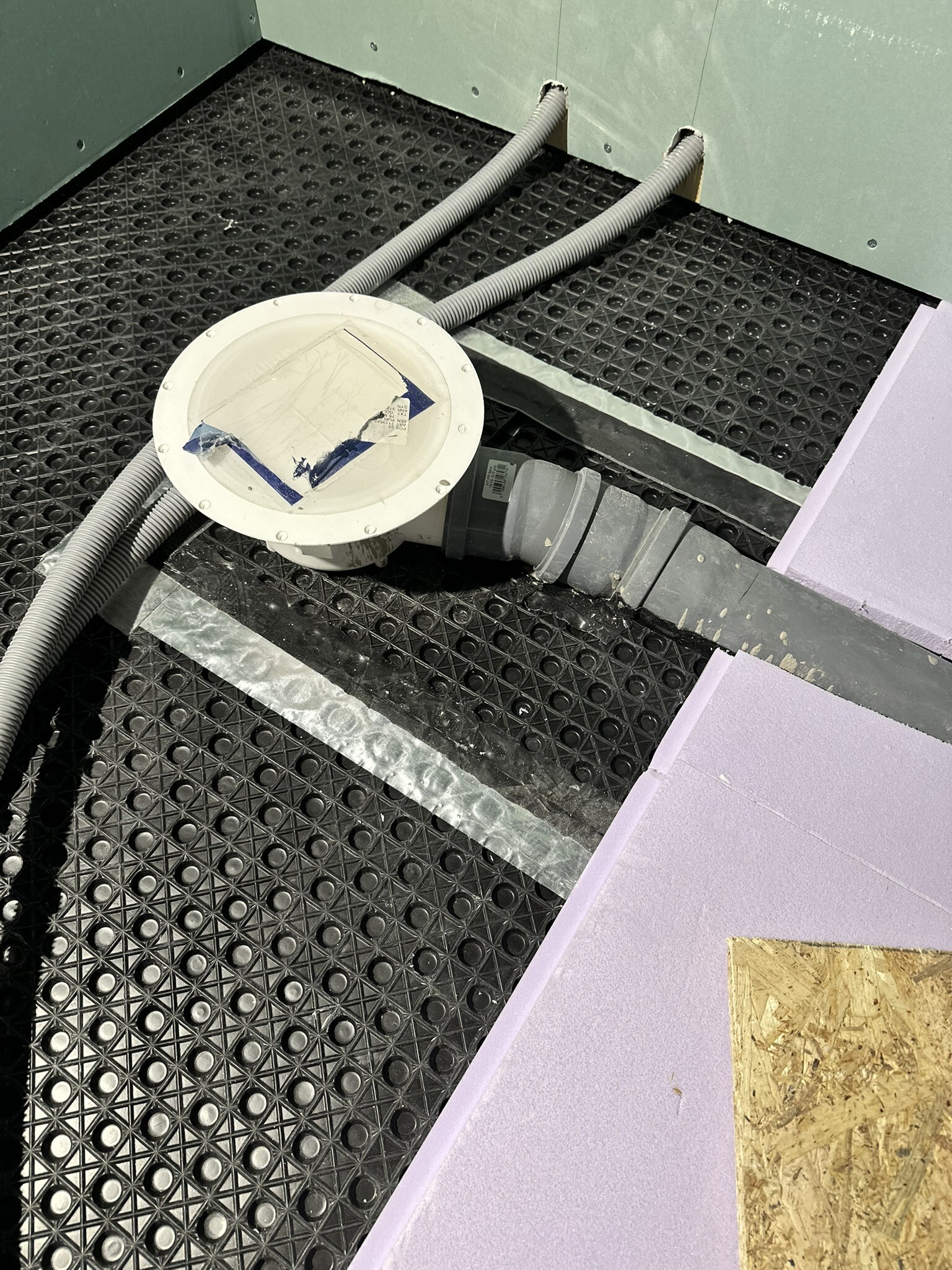

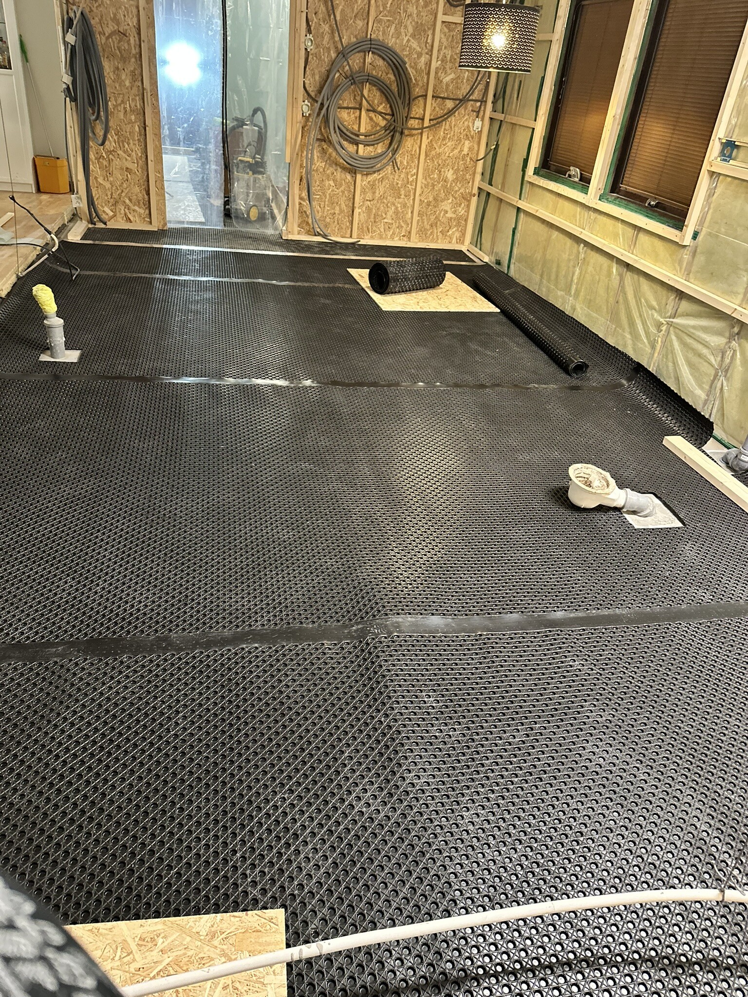

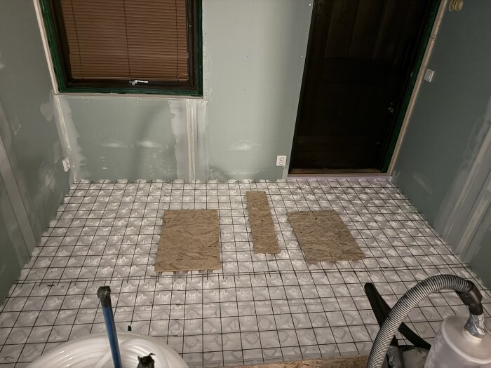

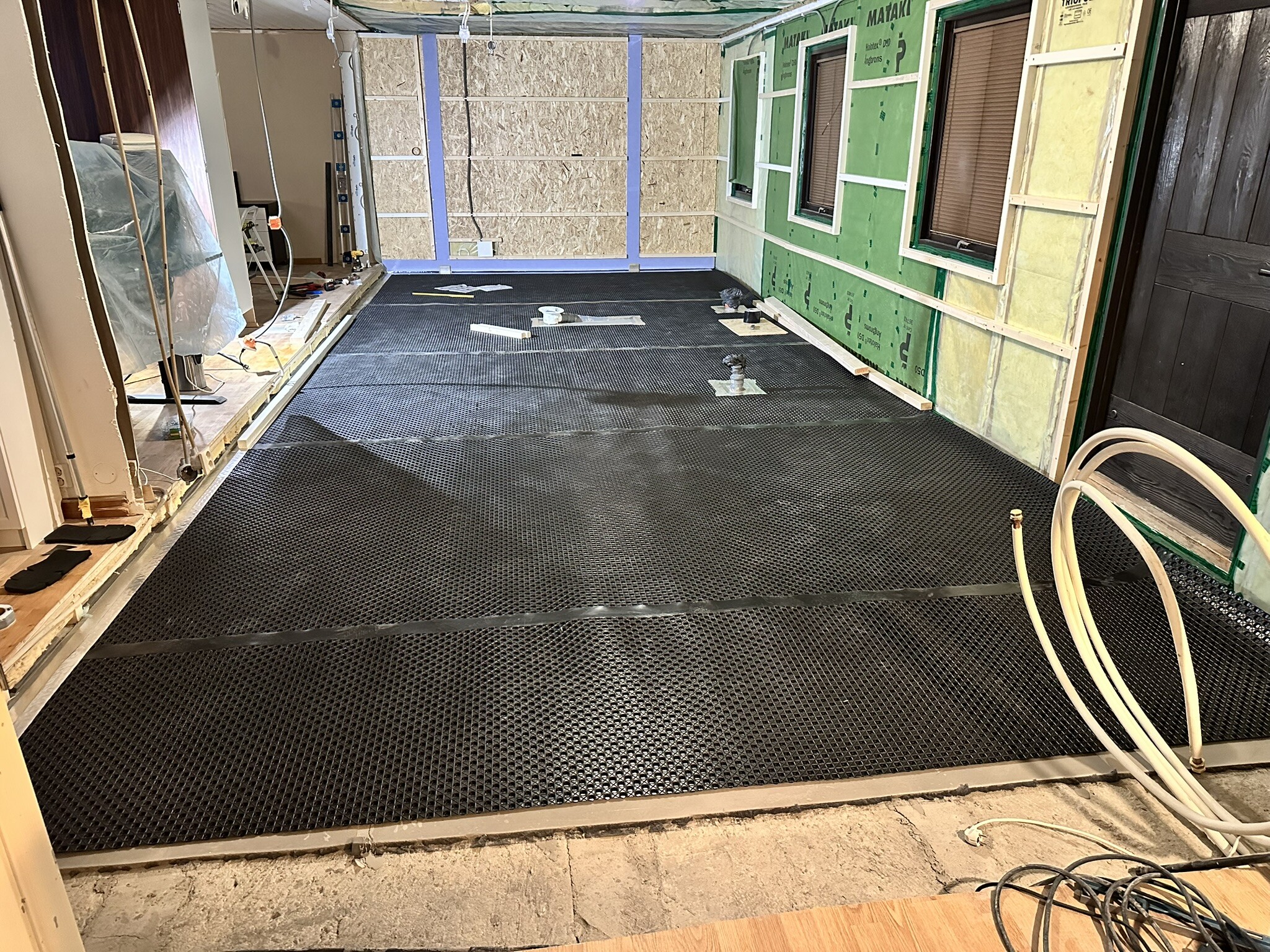

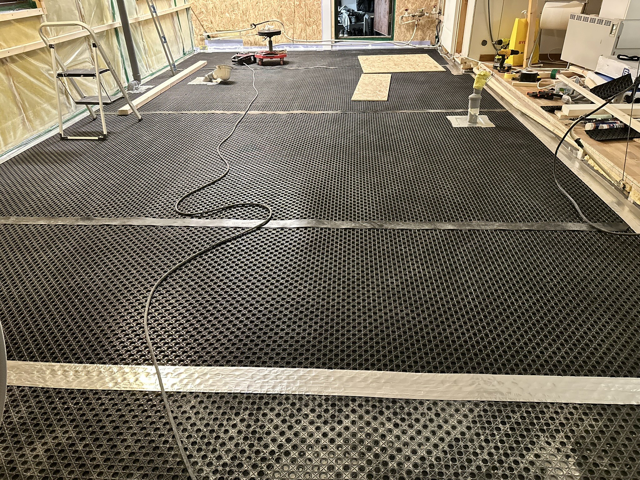

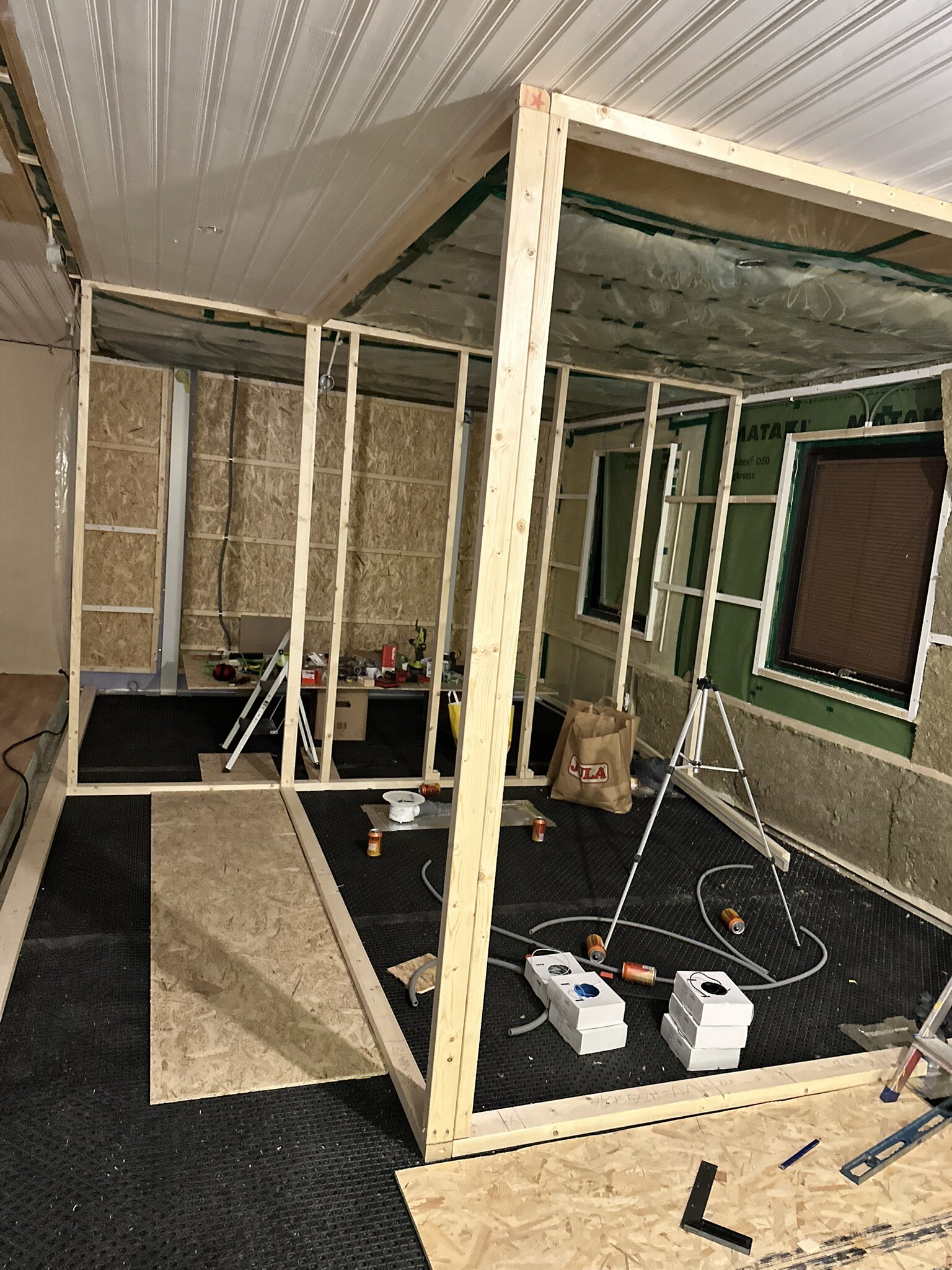

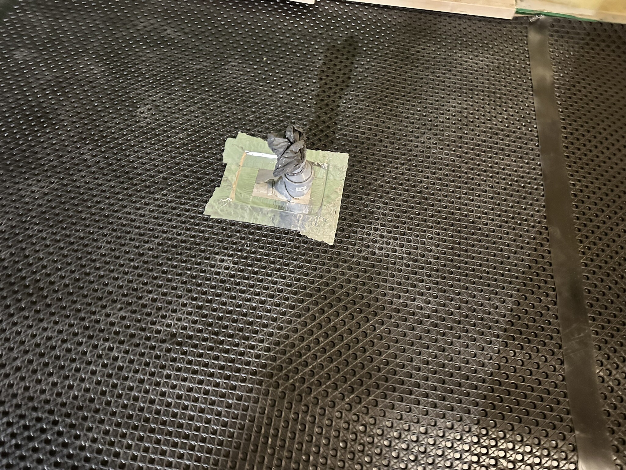

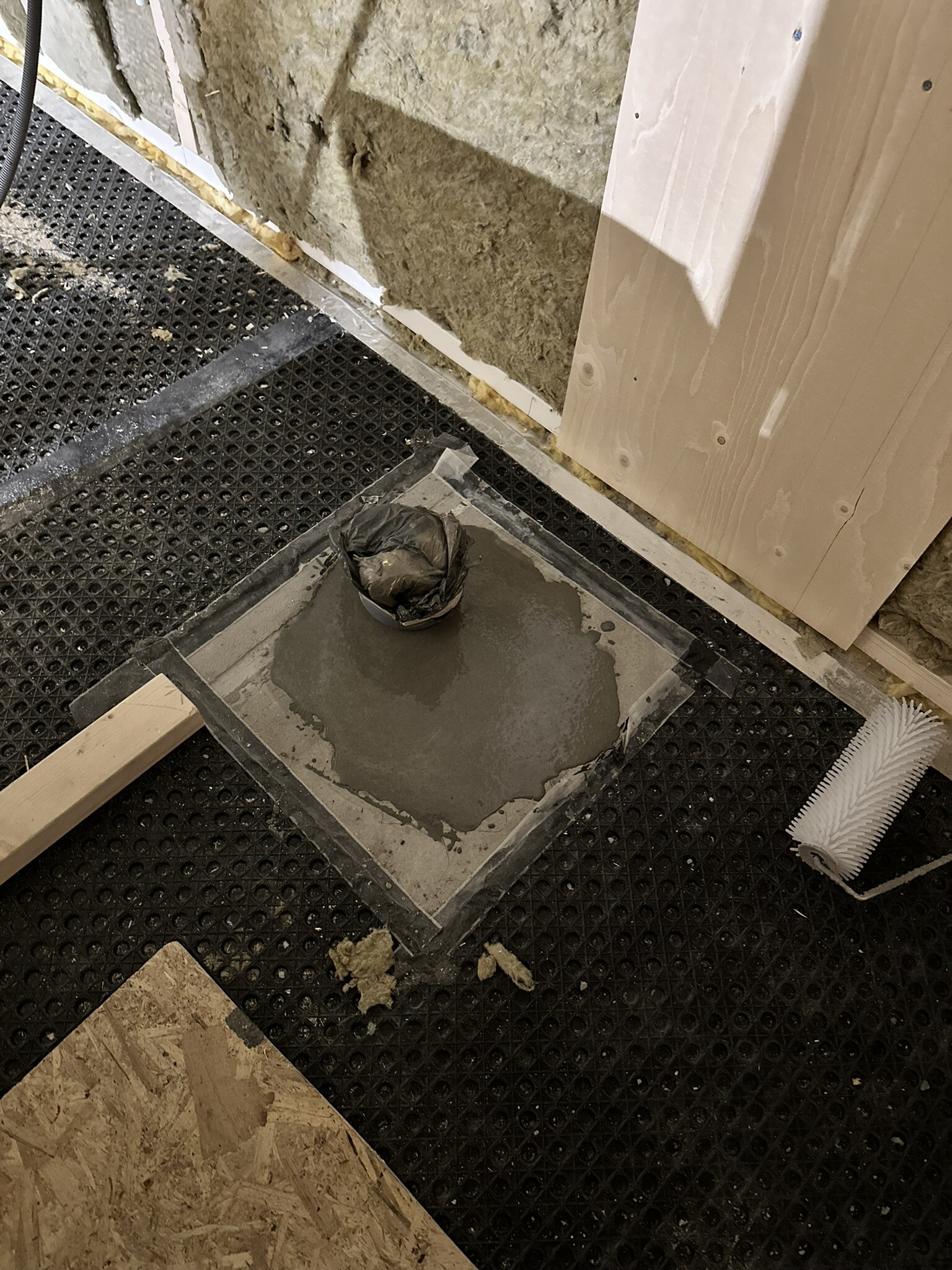

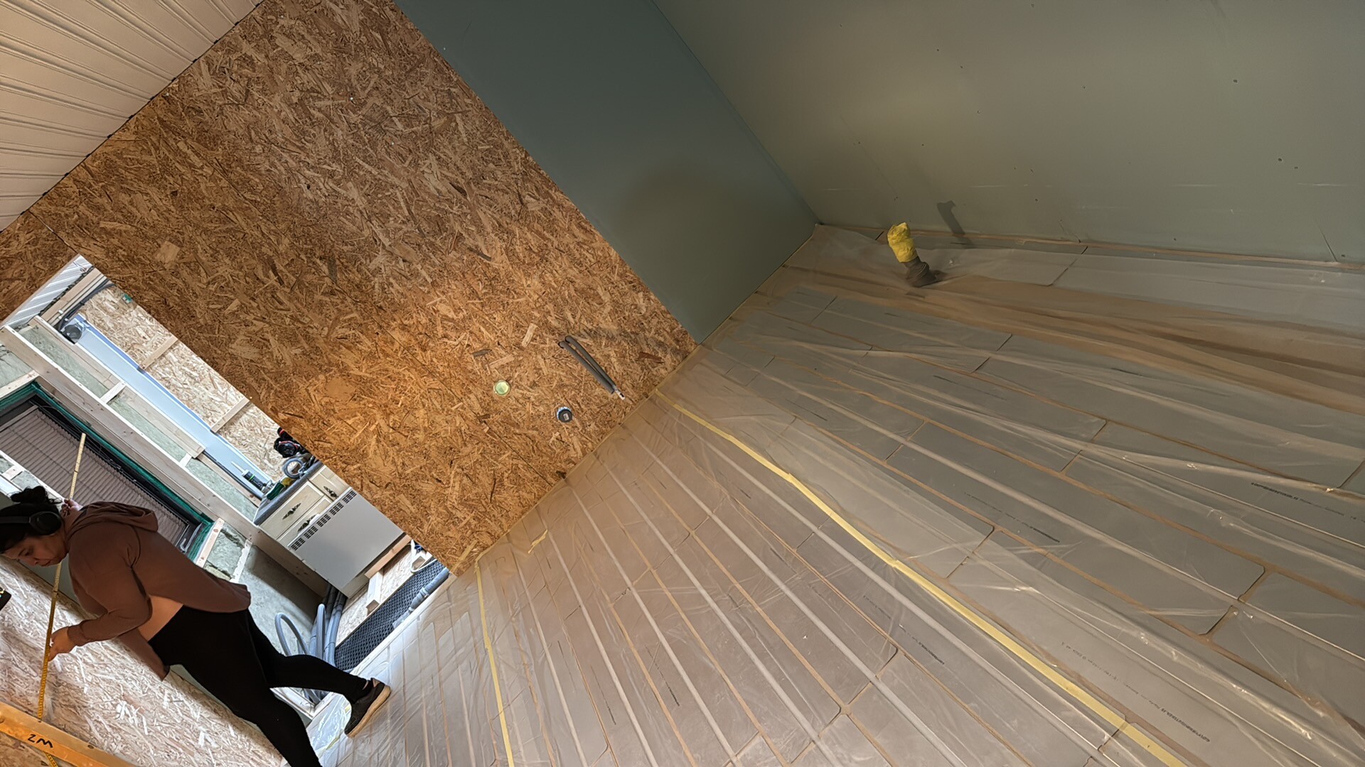

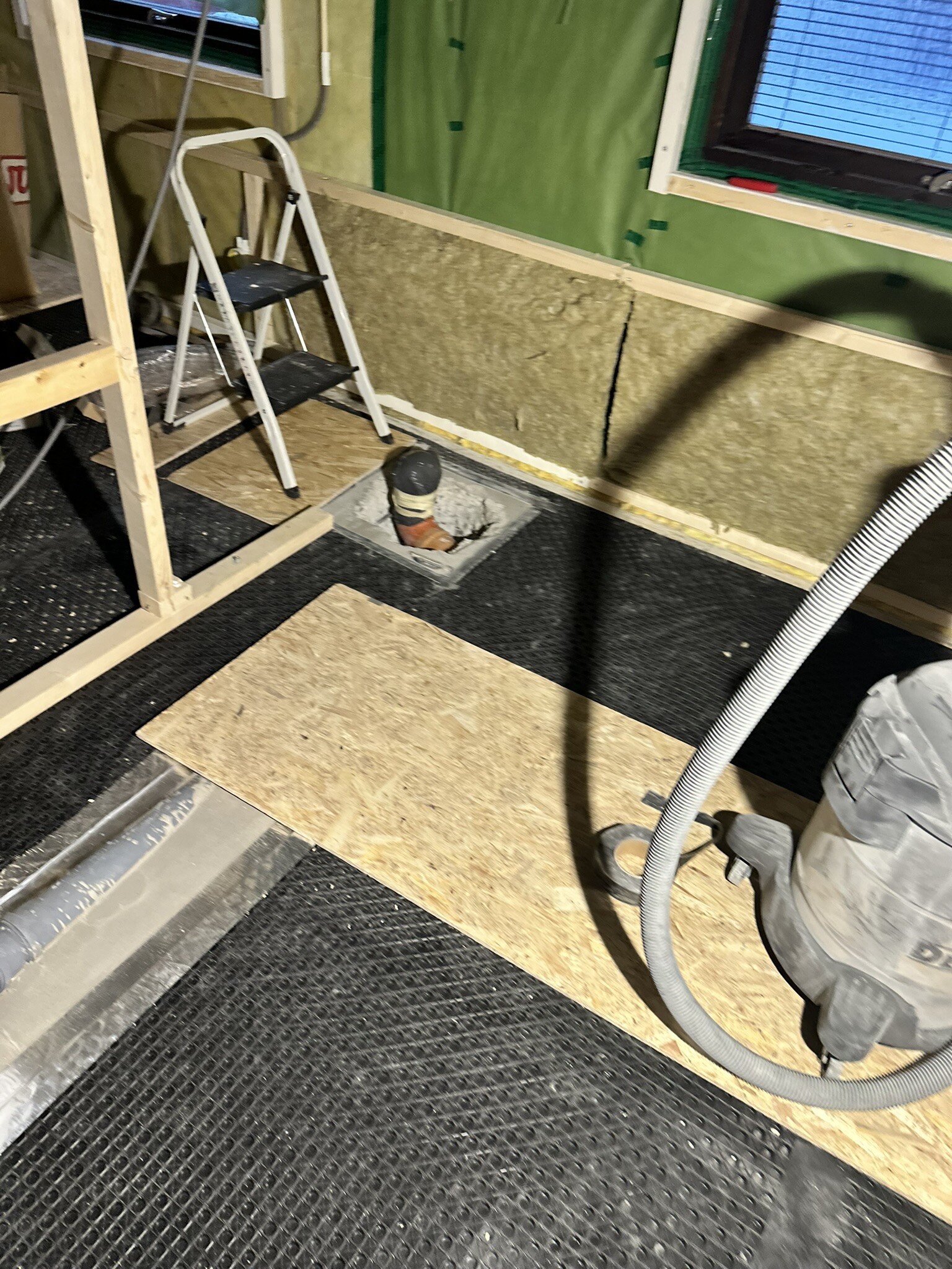

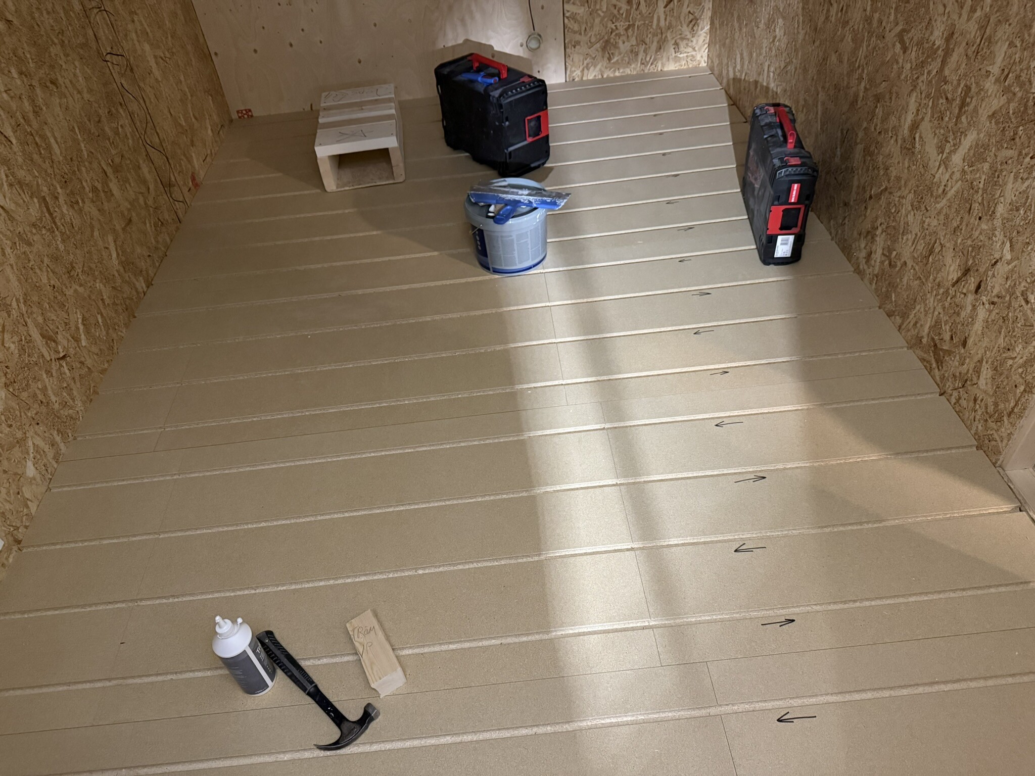

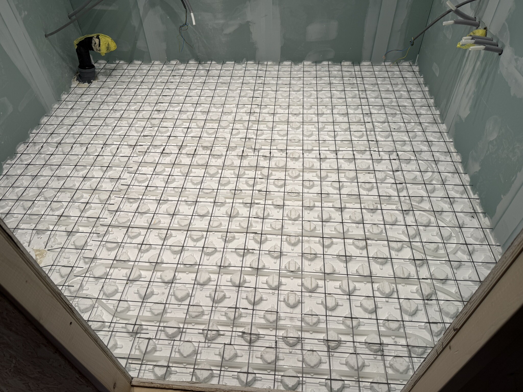

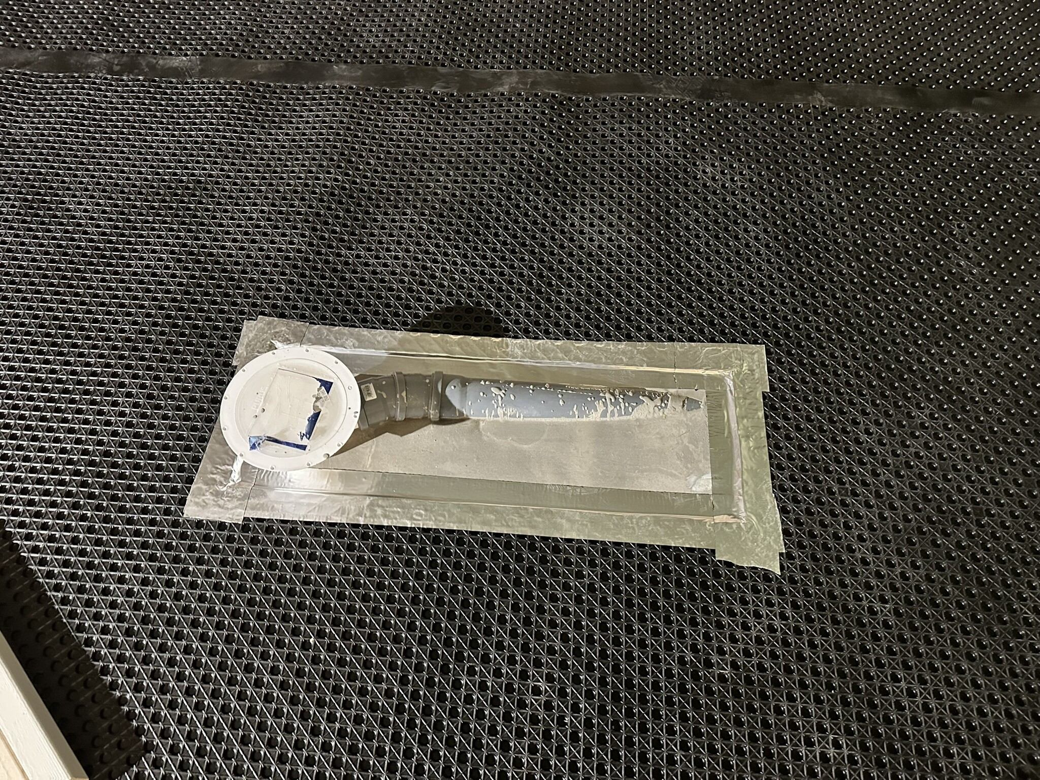

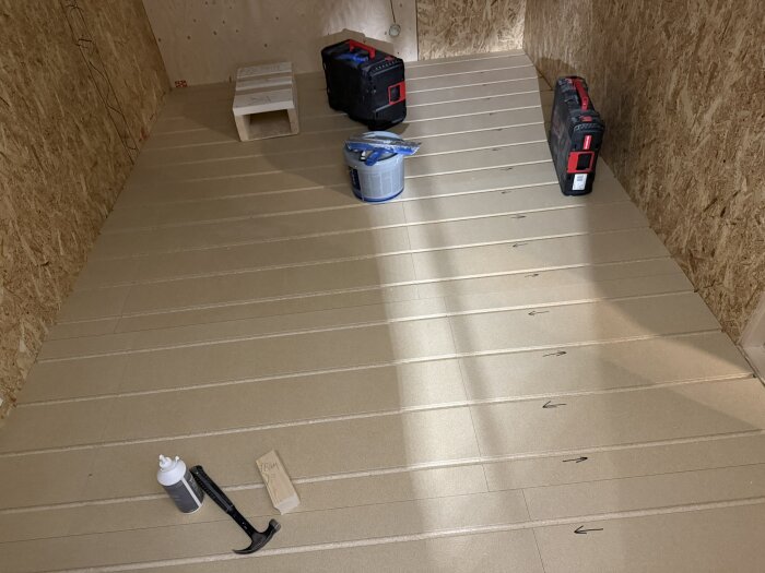

Här monterar jag Jape Ventgolv mattan med tilluftskanalen längst mot väggen, detta görs i två etapper och den provtrycks i varje steg och en kontrollant mäter så att mattan är tät, på sista bilden syns ett rör som jag i ett senare skede får bila upp för att gamla PVC är värdelösa och runt rören tejpas det med sådana kantband ända in till rören för att det skall bli tätt och inte släppa genom fukt.
Installationsskikt av Jape Ventgolv matta på ett golv under montering, med oisolerade väggar i bakgrunden. Slangar och verktyg syns i rummet.
Installation av Jape Ventgolvmatta med rörgenomföring täckt av tejp och kantband, synlig på ett perforerat golvunderlag.
Jape Ventgolv matta med en monterad tilluftskanal och tejpade kanter för tätning, på ett perforerat underlag.
Jape Ventgolv matta monterad med tätning runt rör och byggmaterial i en renoveringsmiljö.

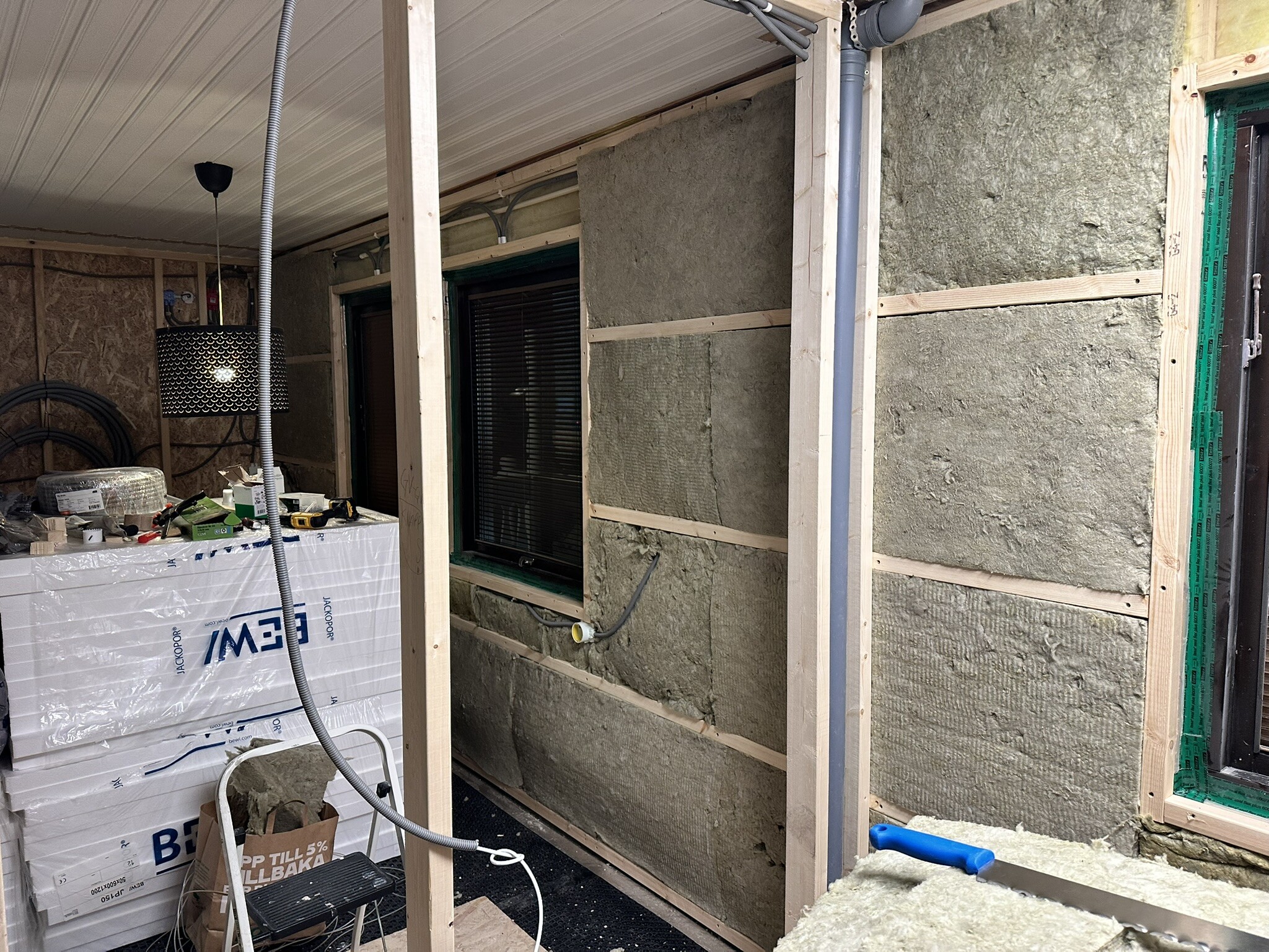

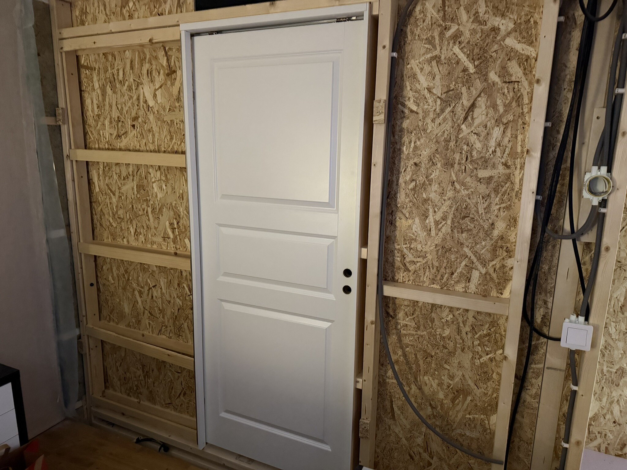

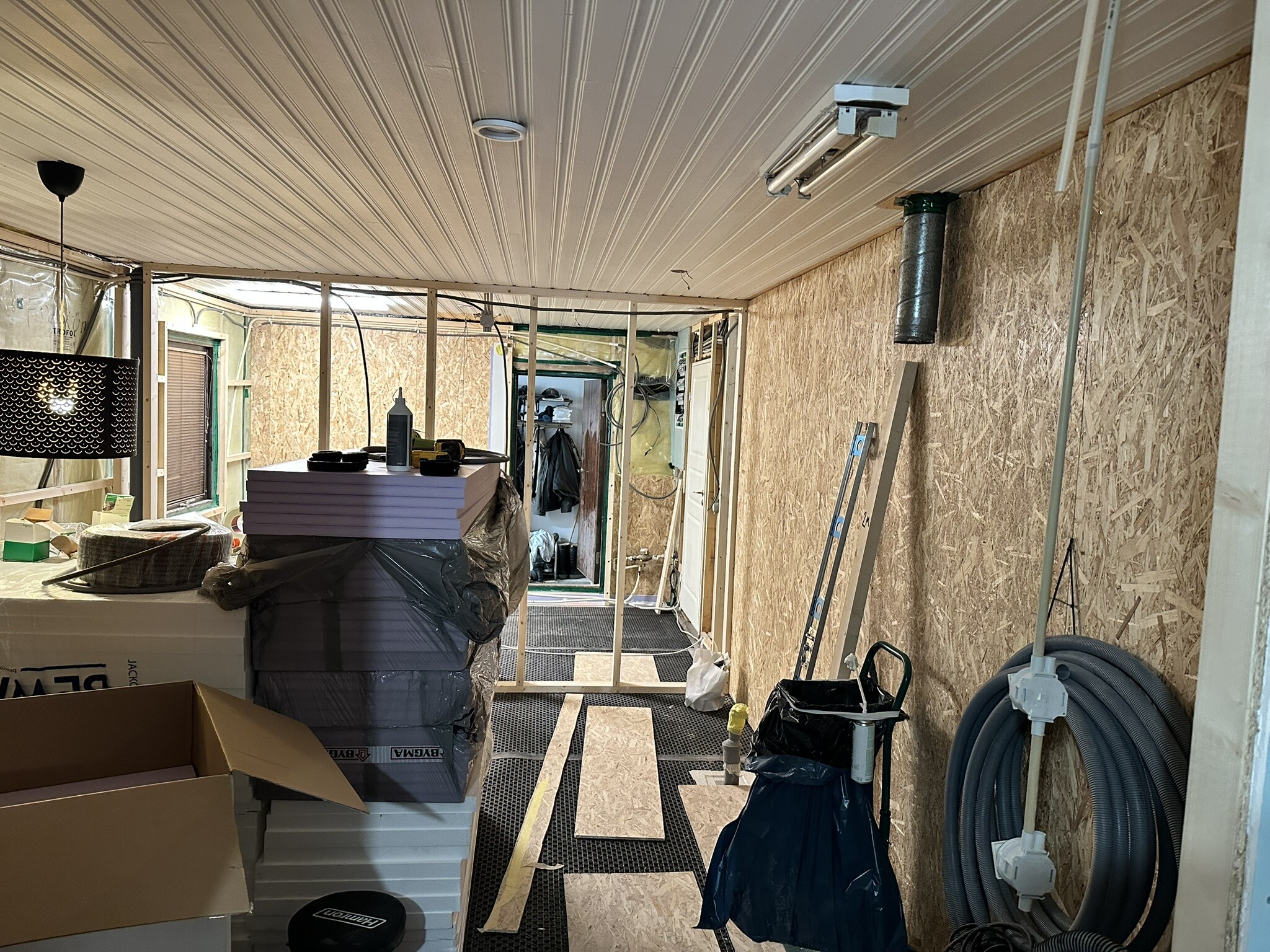

Vi börjar regla upp väggar i gamla delen, detta innan provtryckningen så vi även får veta att spikpluggen blir tätat korrekt där de går genom mattan, viktigast med de mot golvet så klart men lika bra regla upp när man håller på. Här sätter vi även de rektangulära ventilationsrören för Jape Ventgolv som blir inbyggda i väggen, syns längst in.
Rum under renovering med träramar för väggar och tak, isolering, verktyg och byggmaterial synliga på golvet.
Bygge av innerväggar med träreglar, en stege står lutad mot väggen och olika verktyg och material syns på golvet.

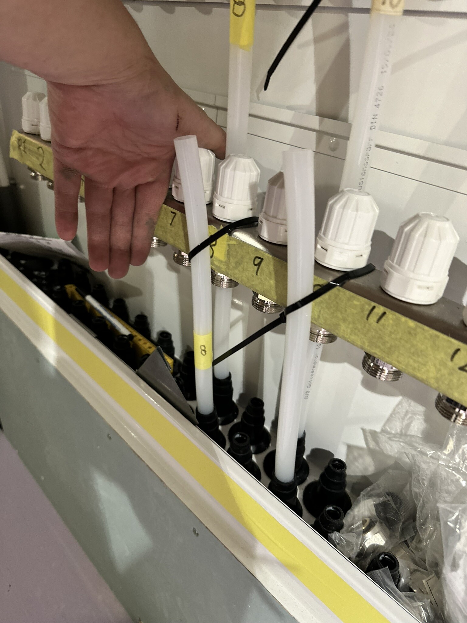

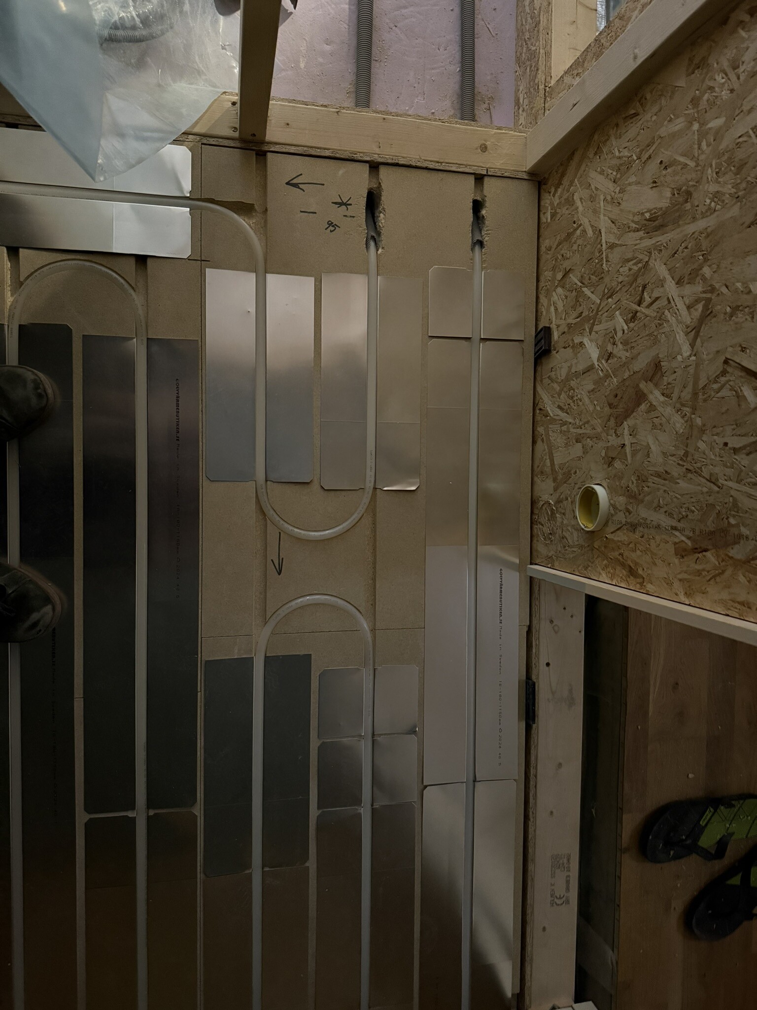

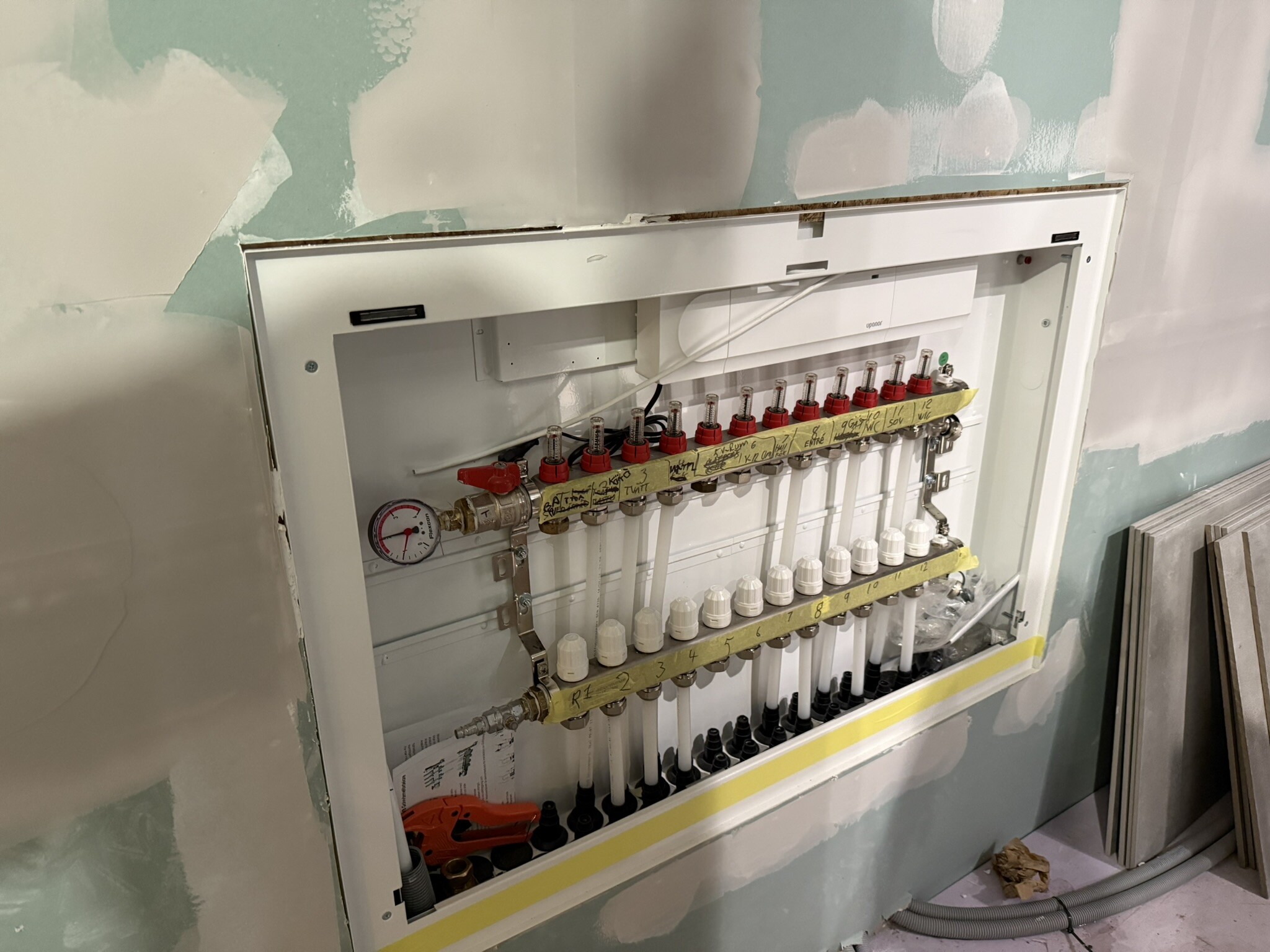

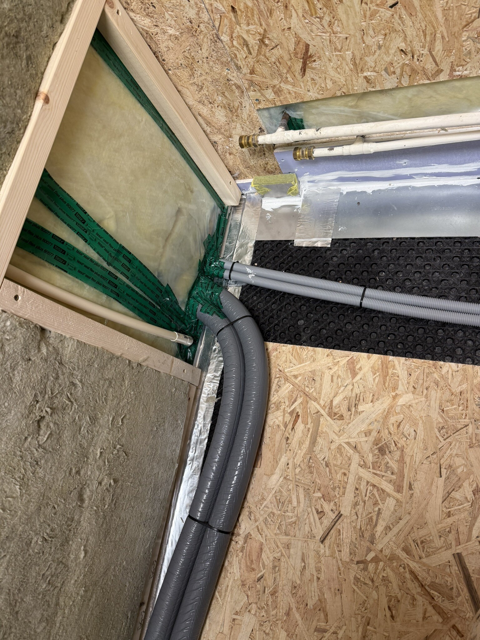

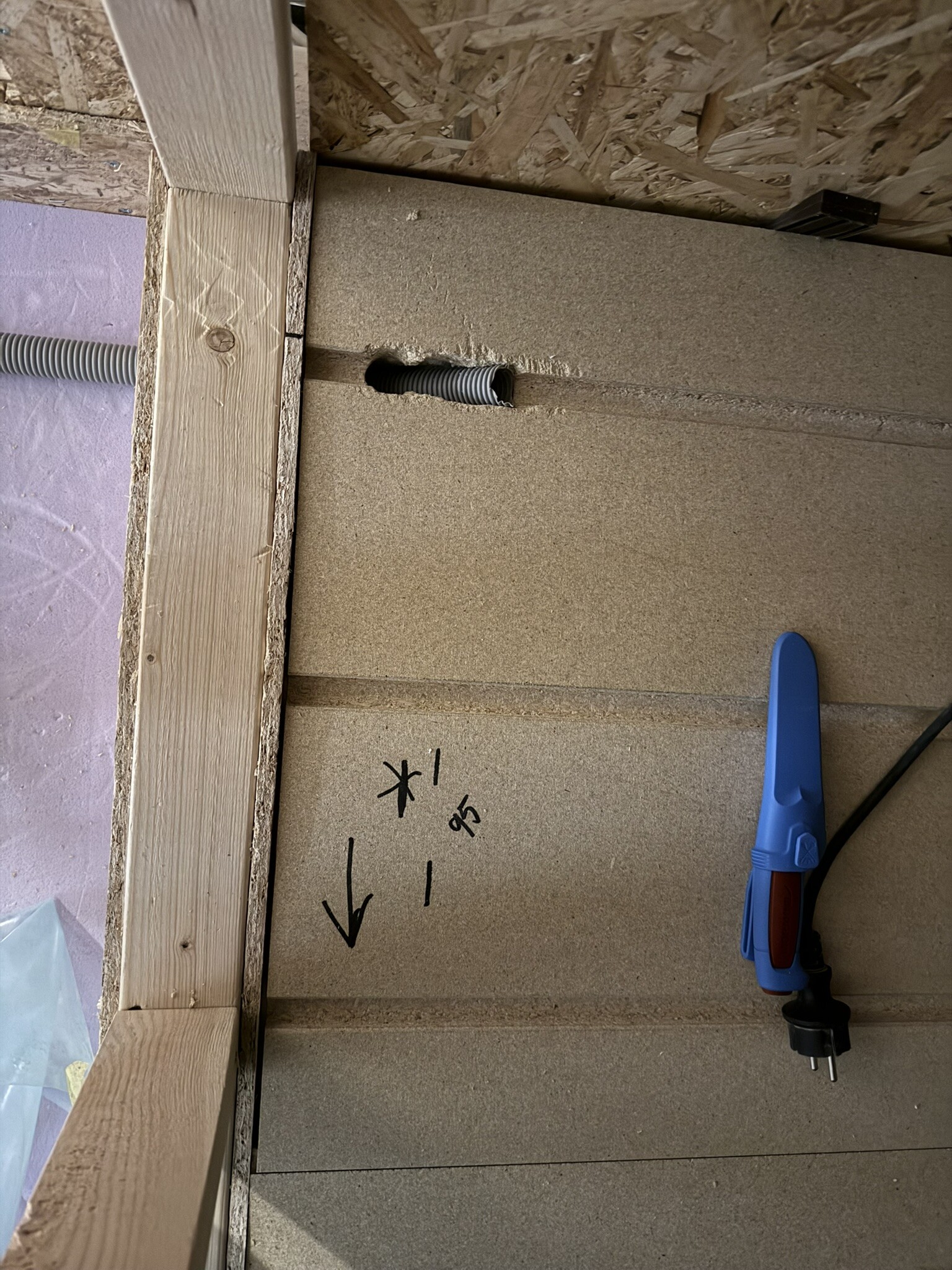

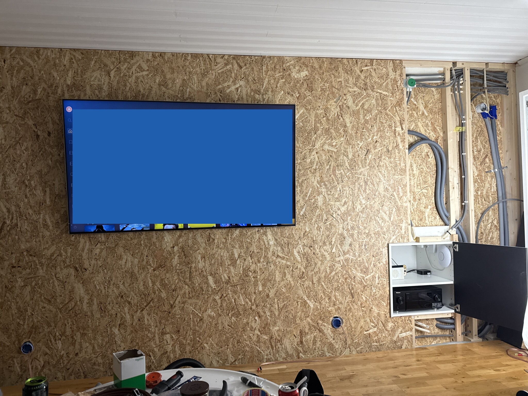

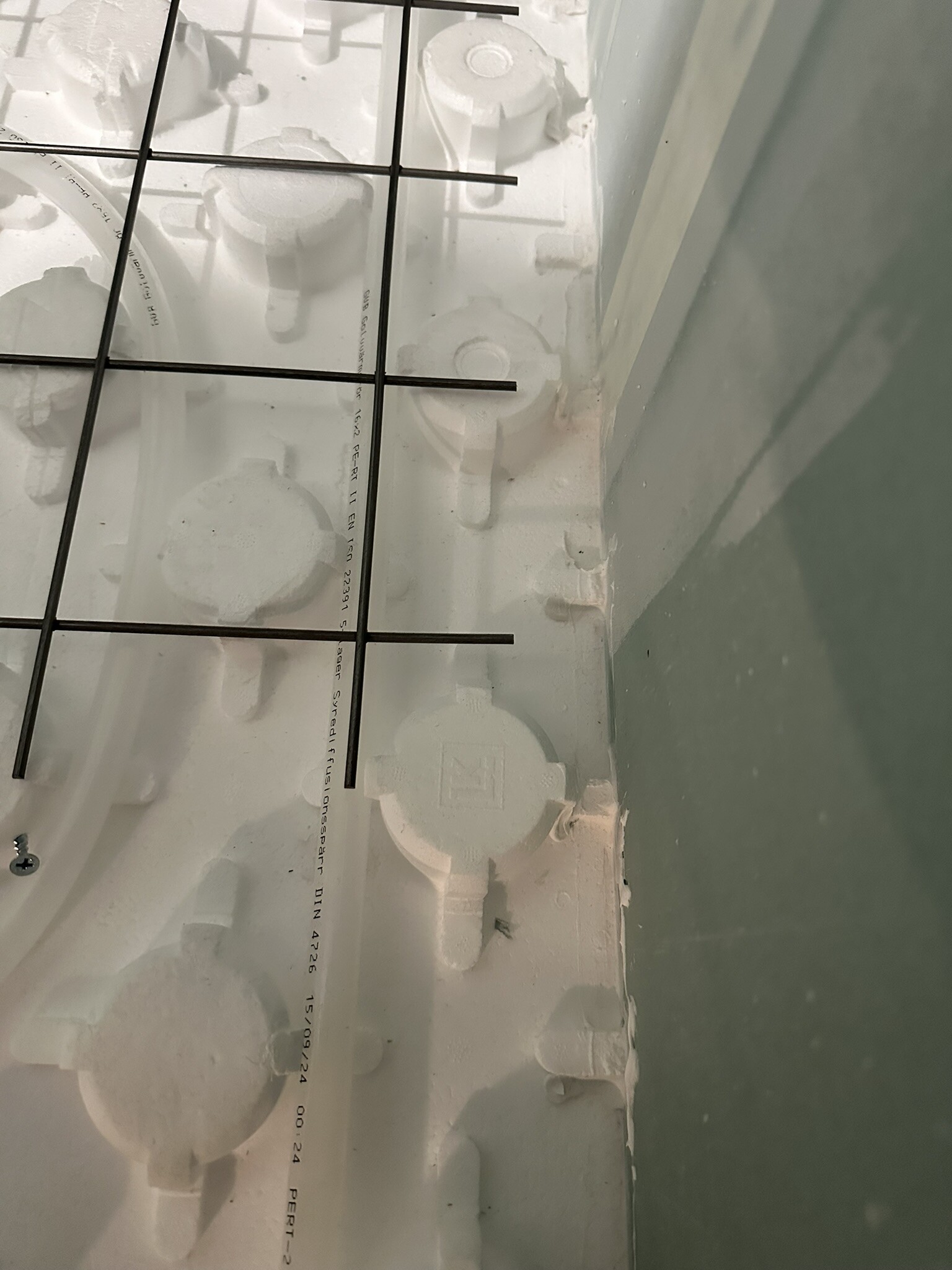

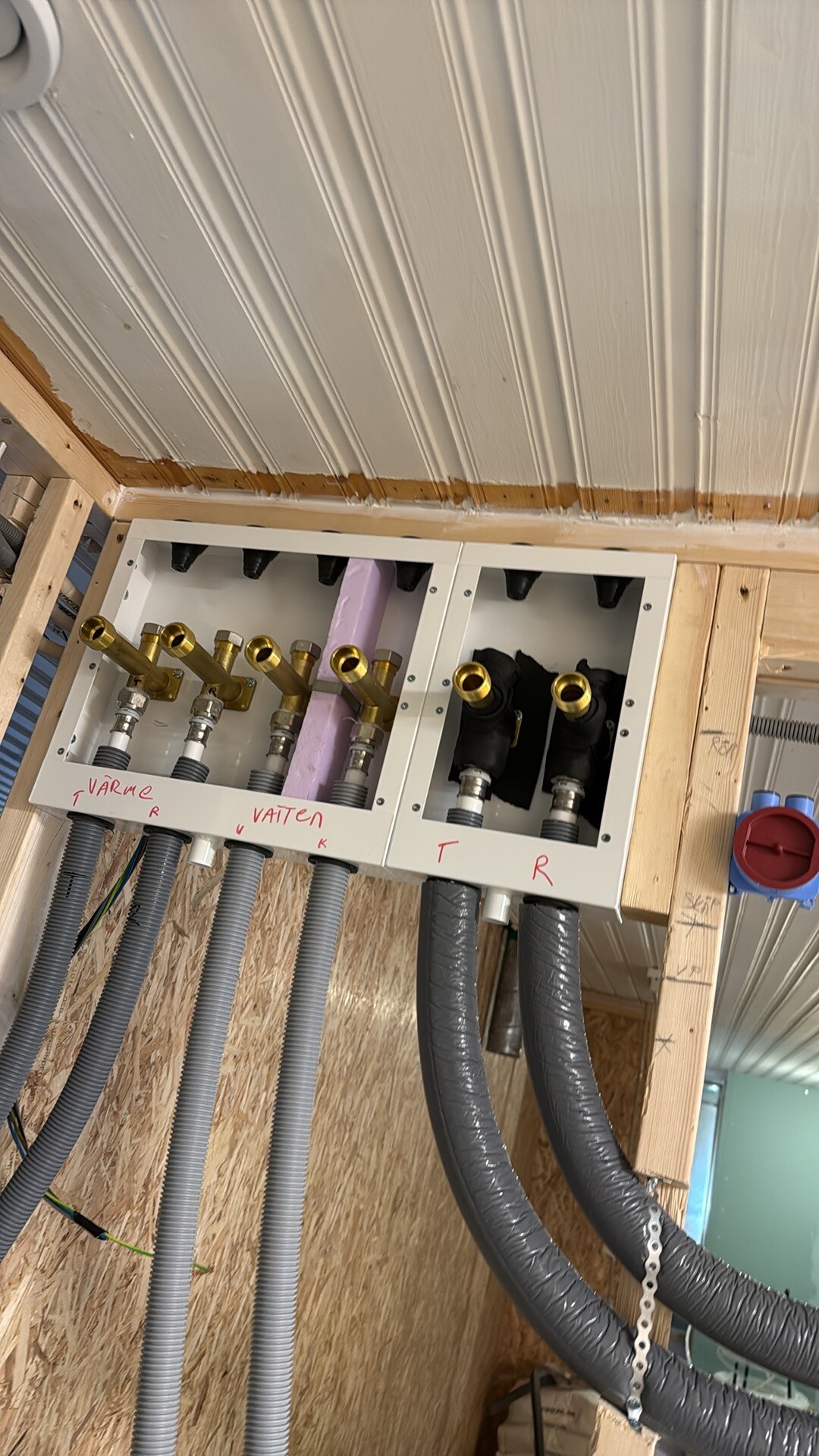

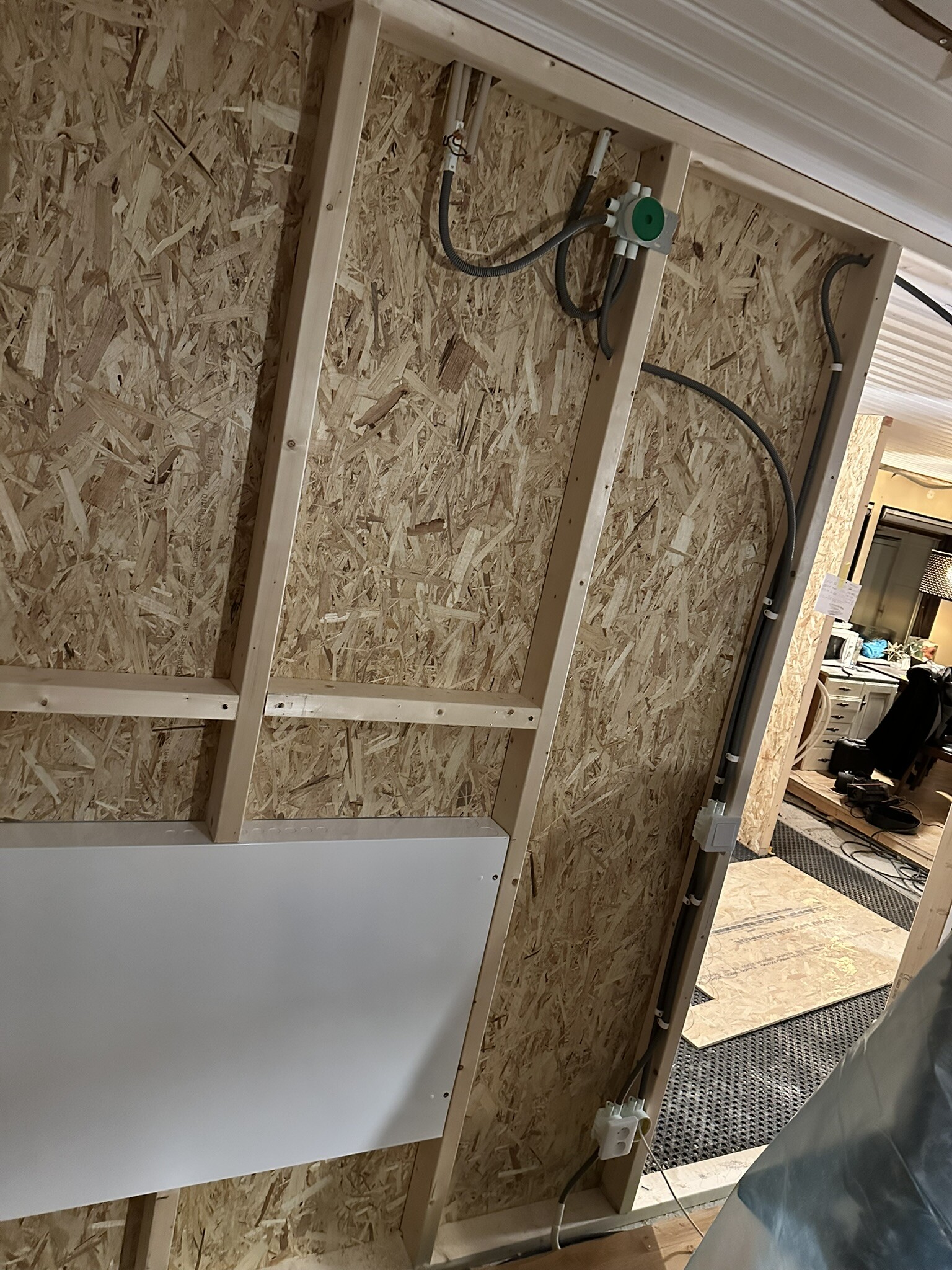

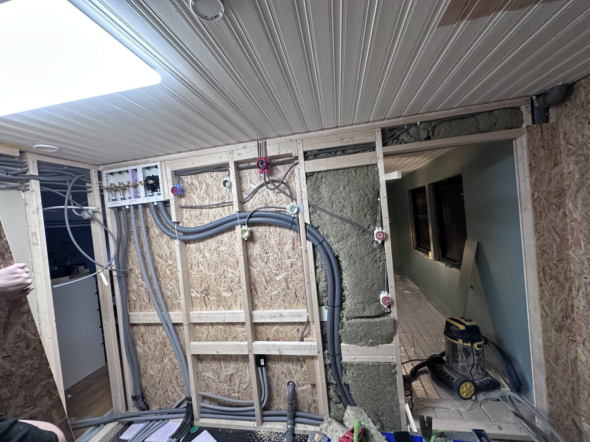

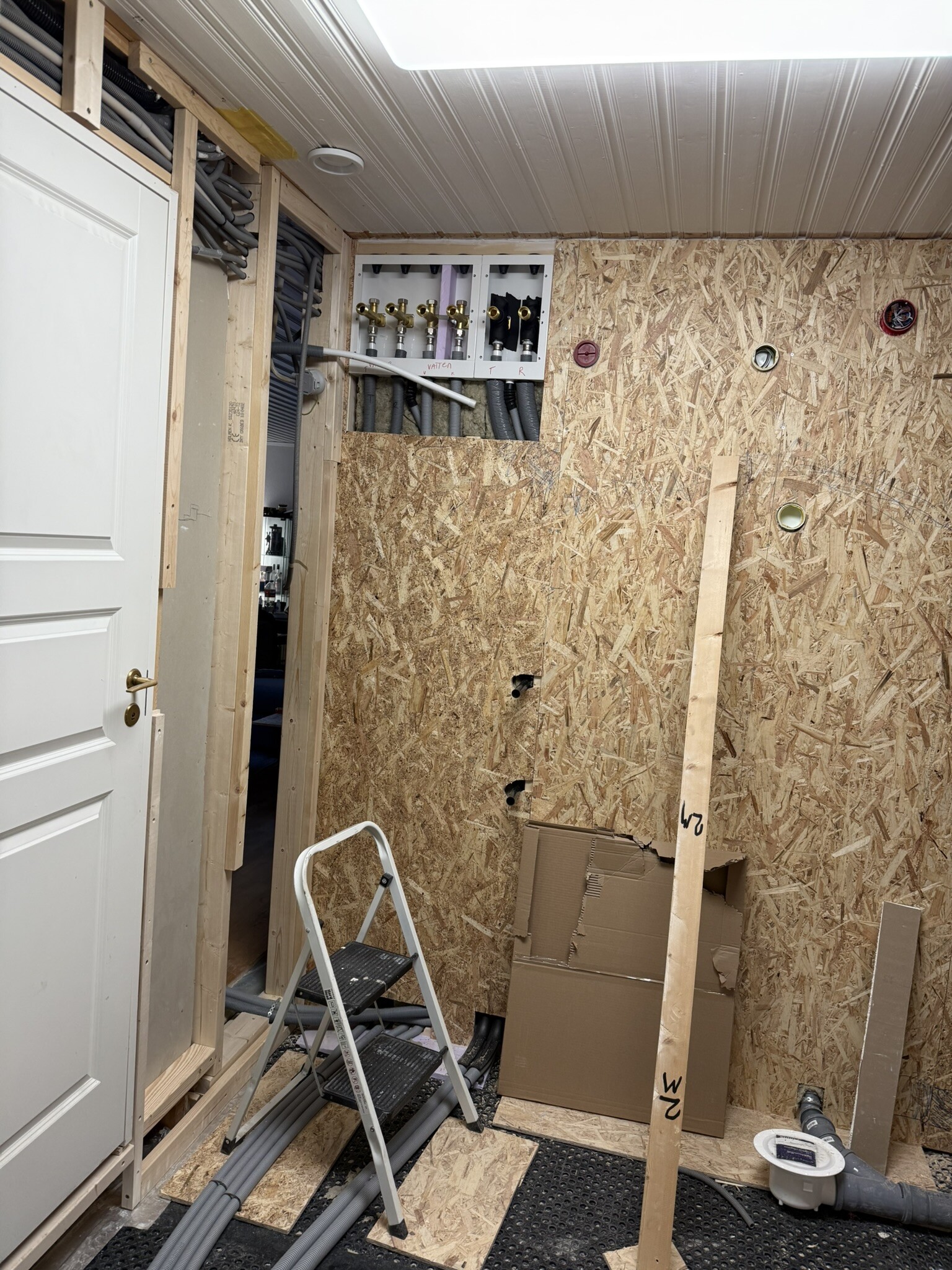

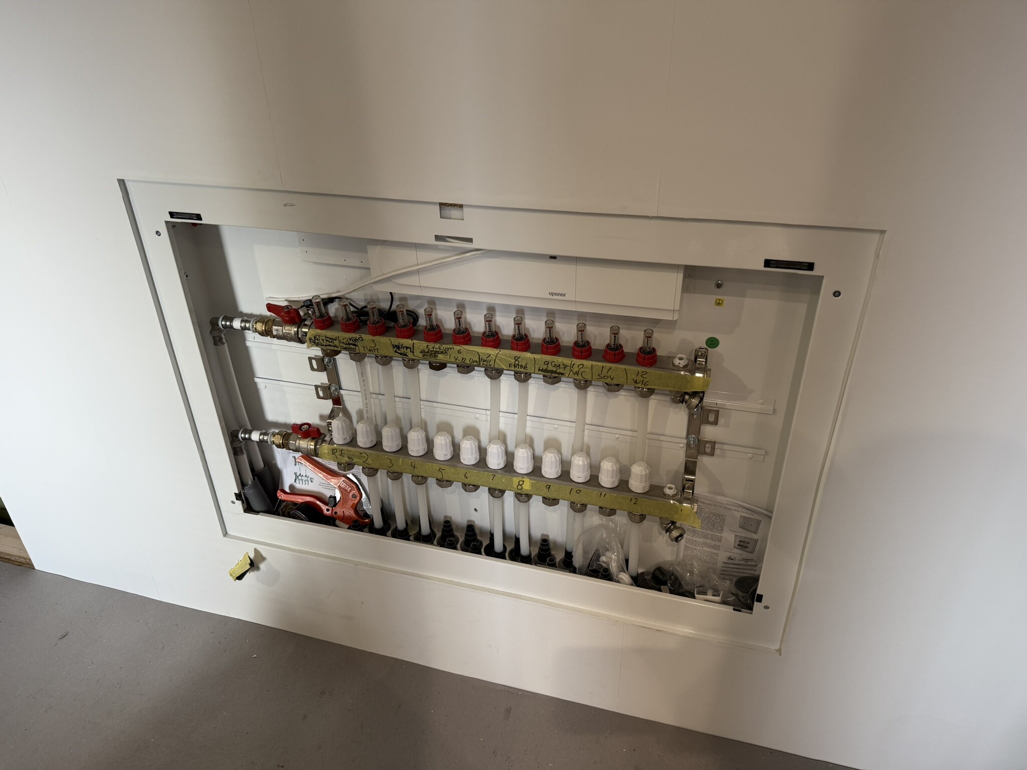

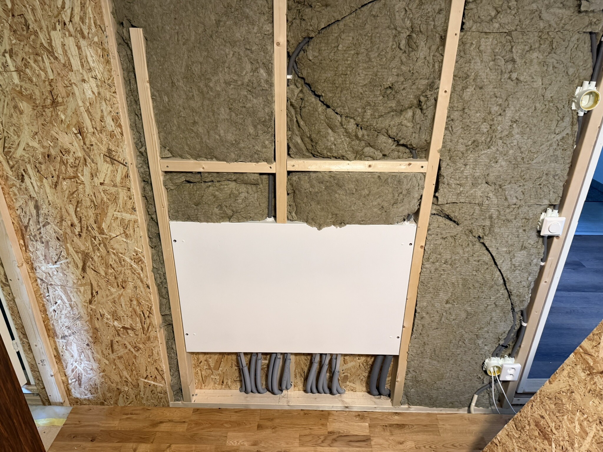

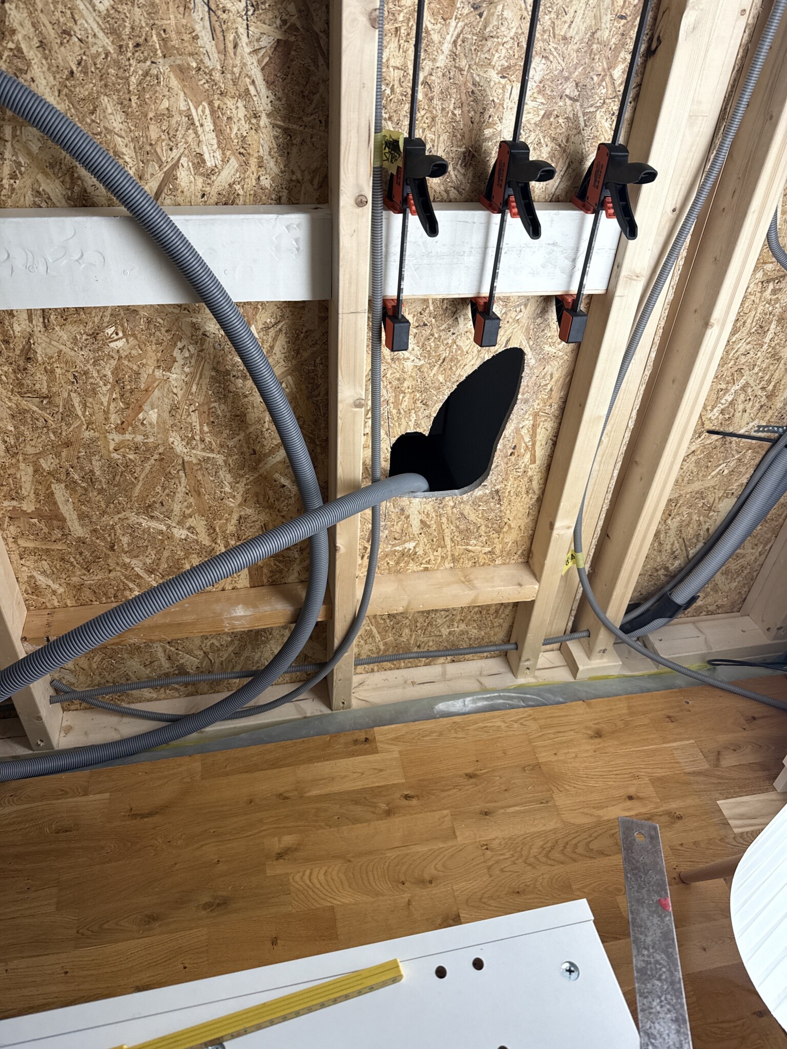

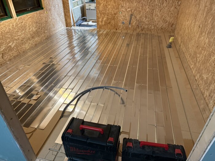

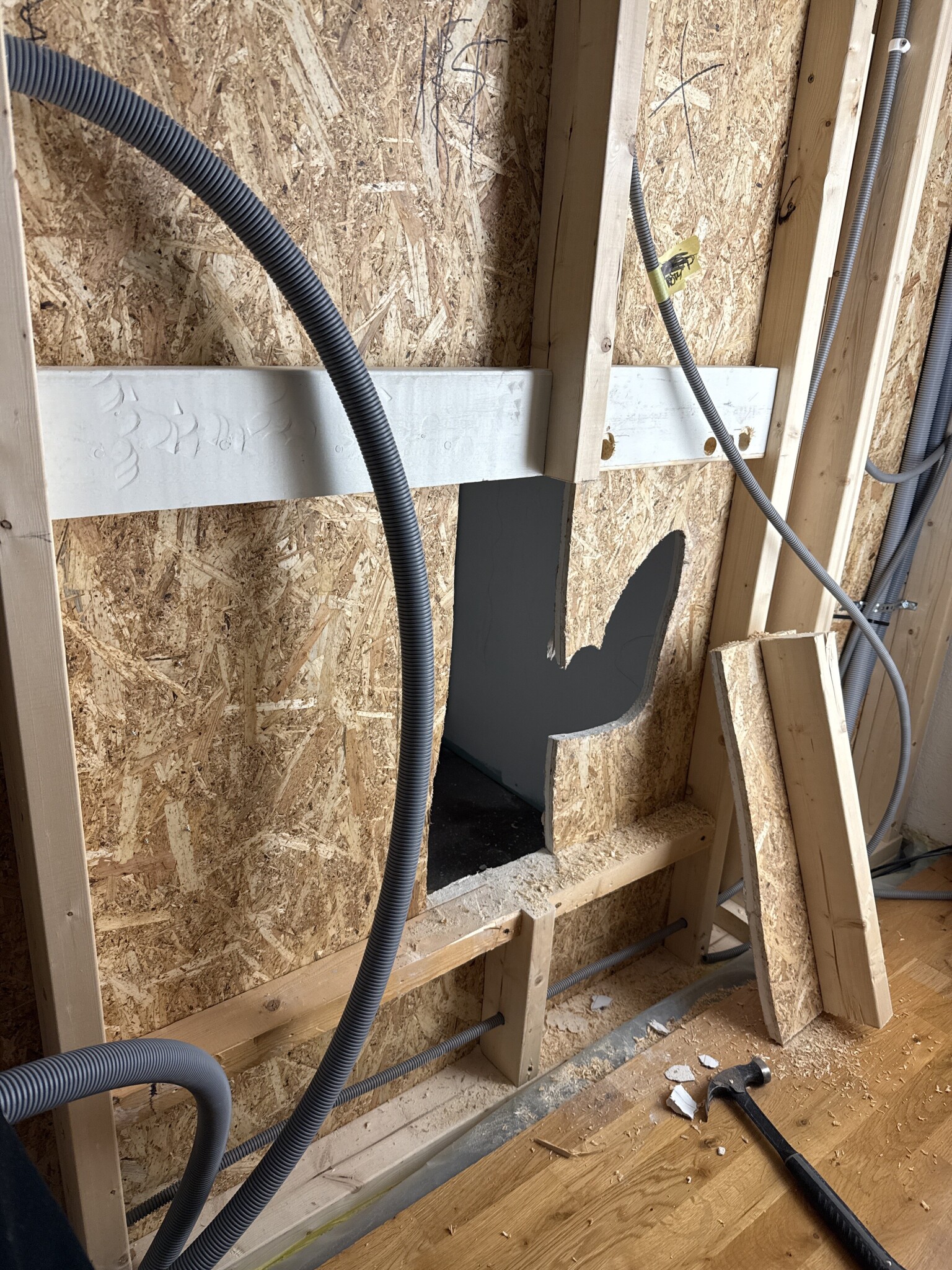

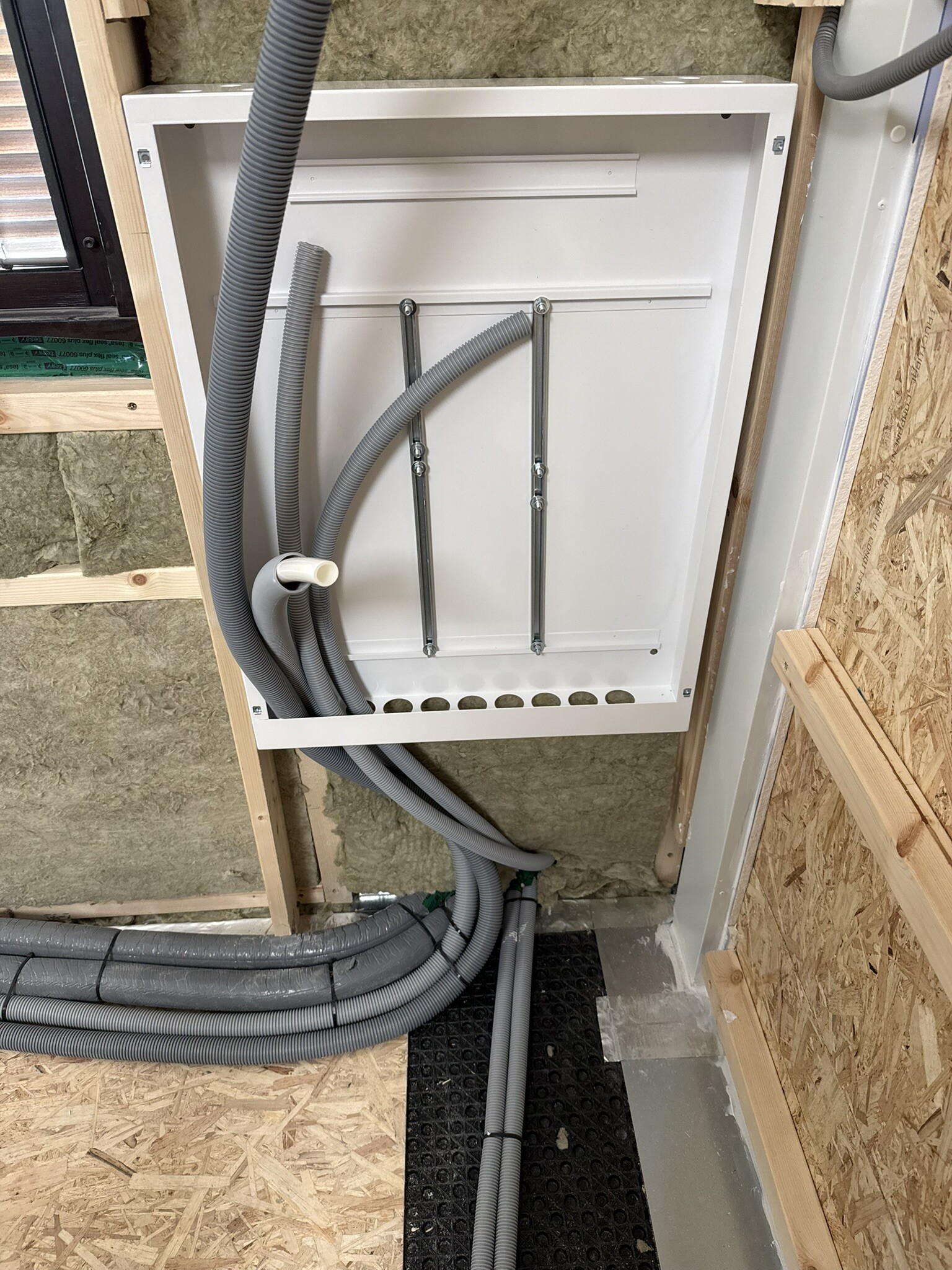

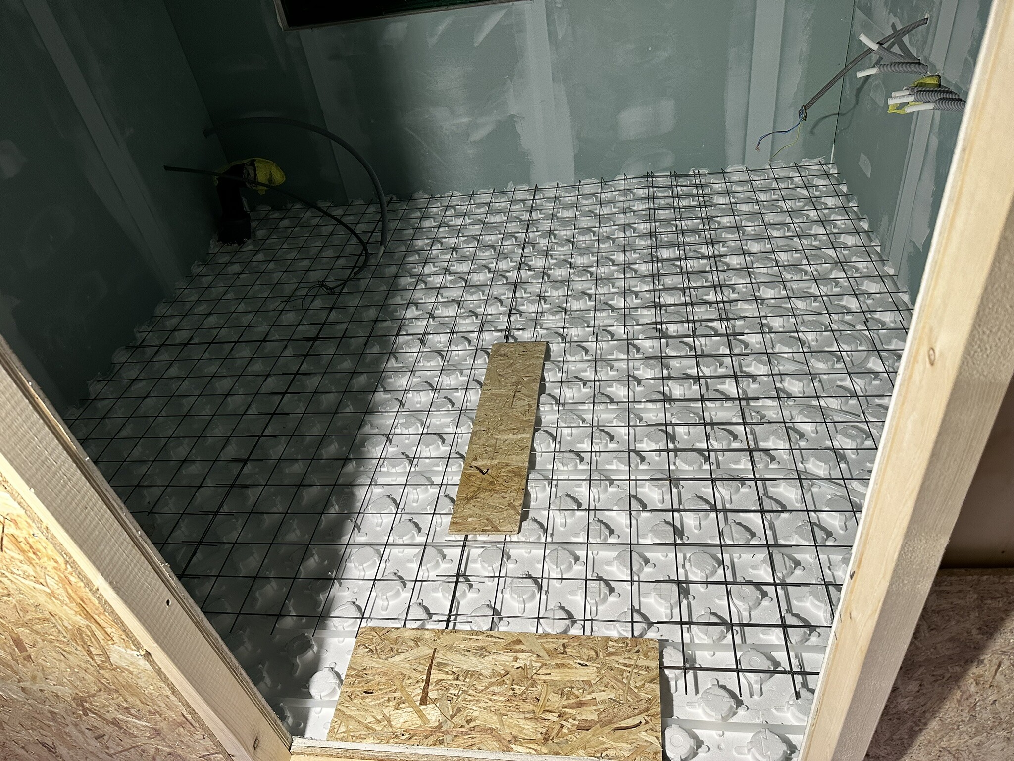

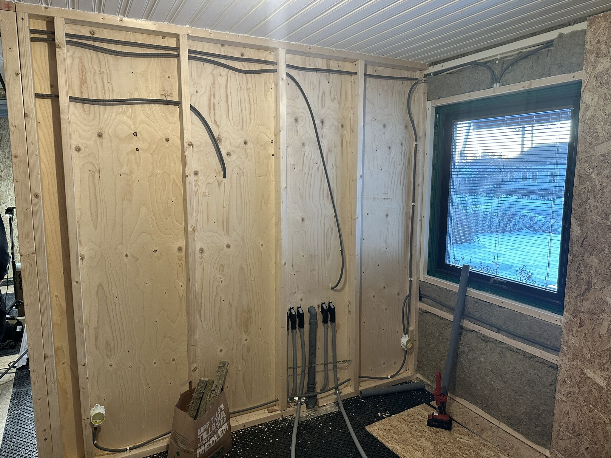

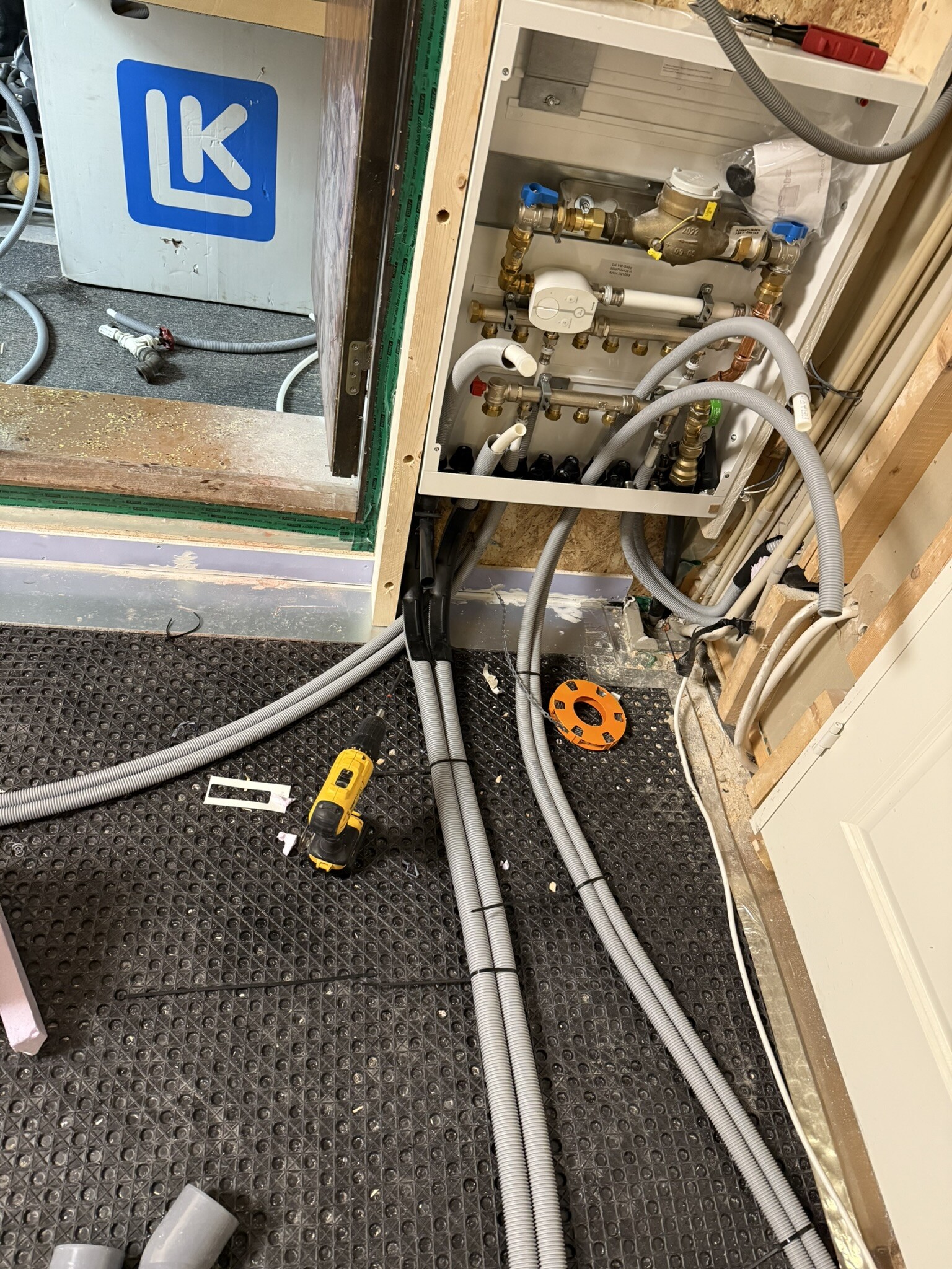

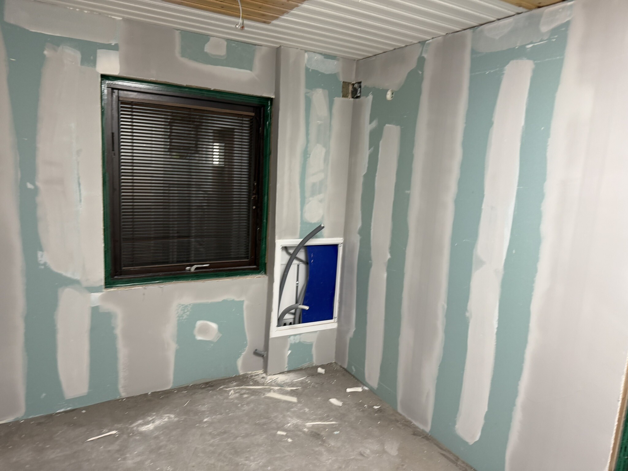

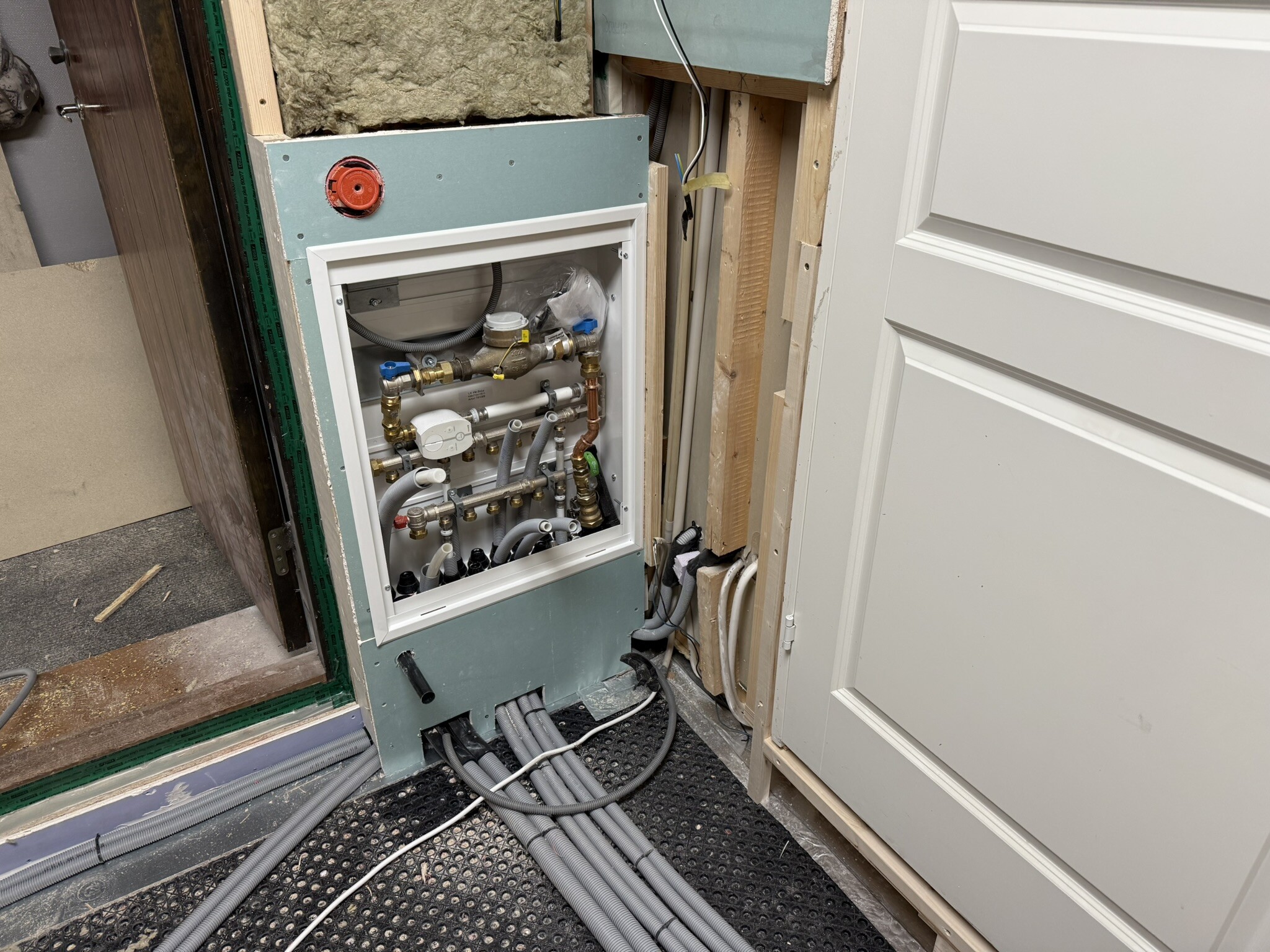

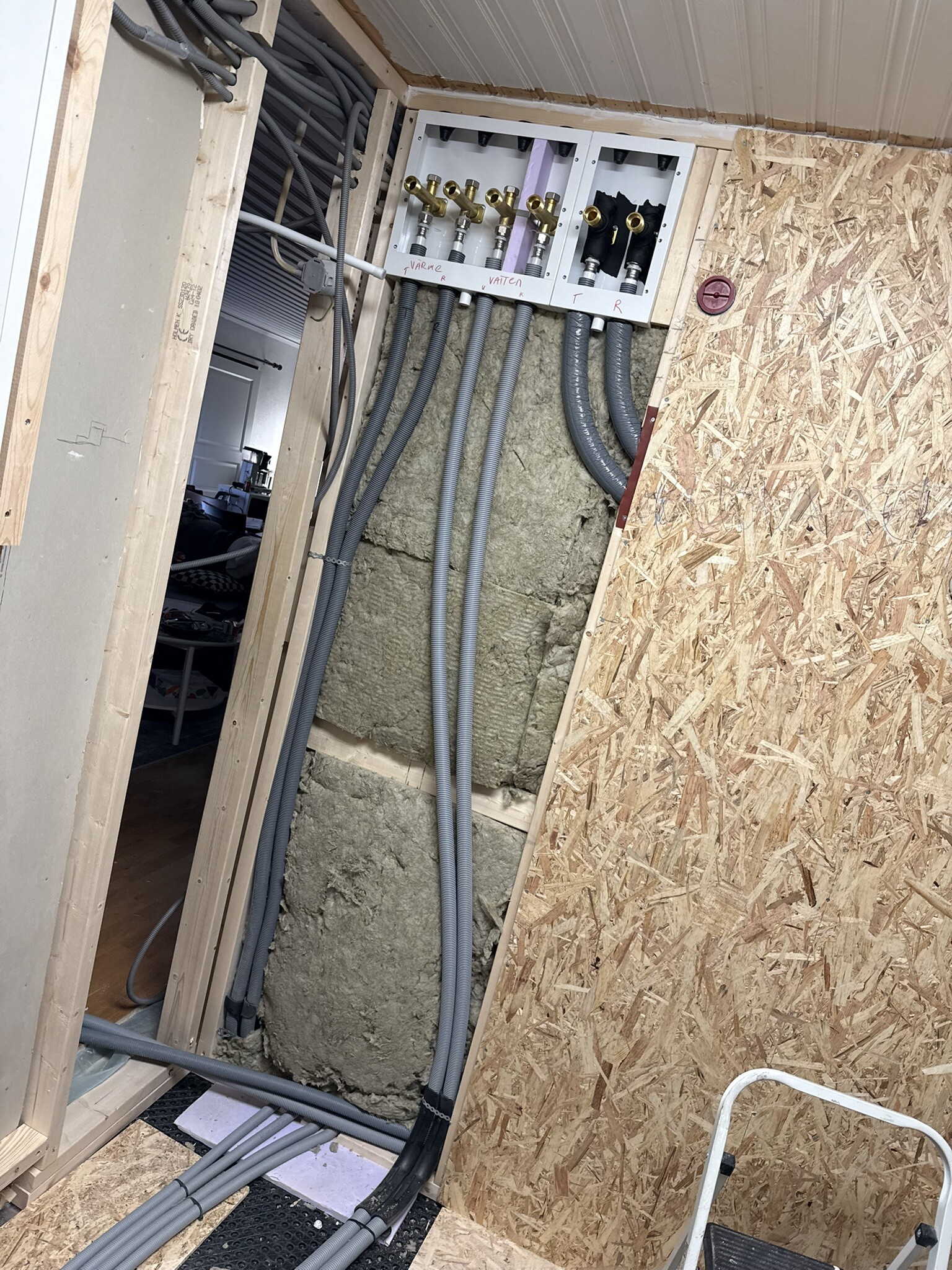

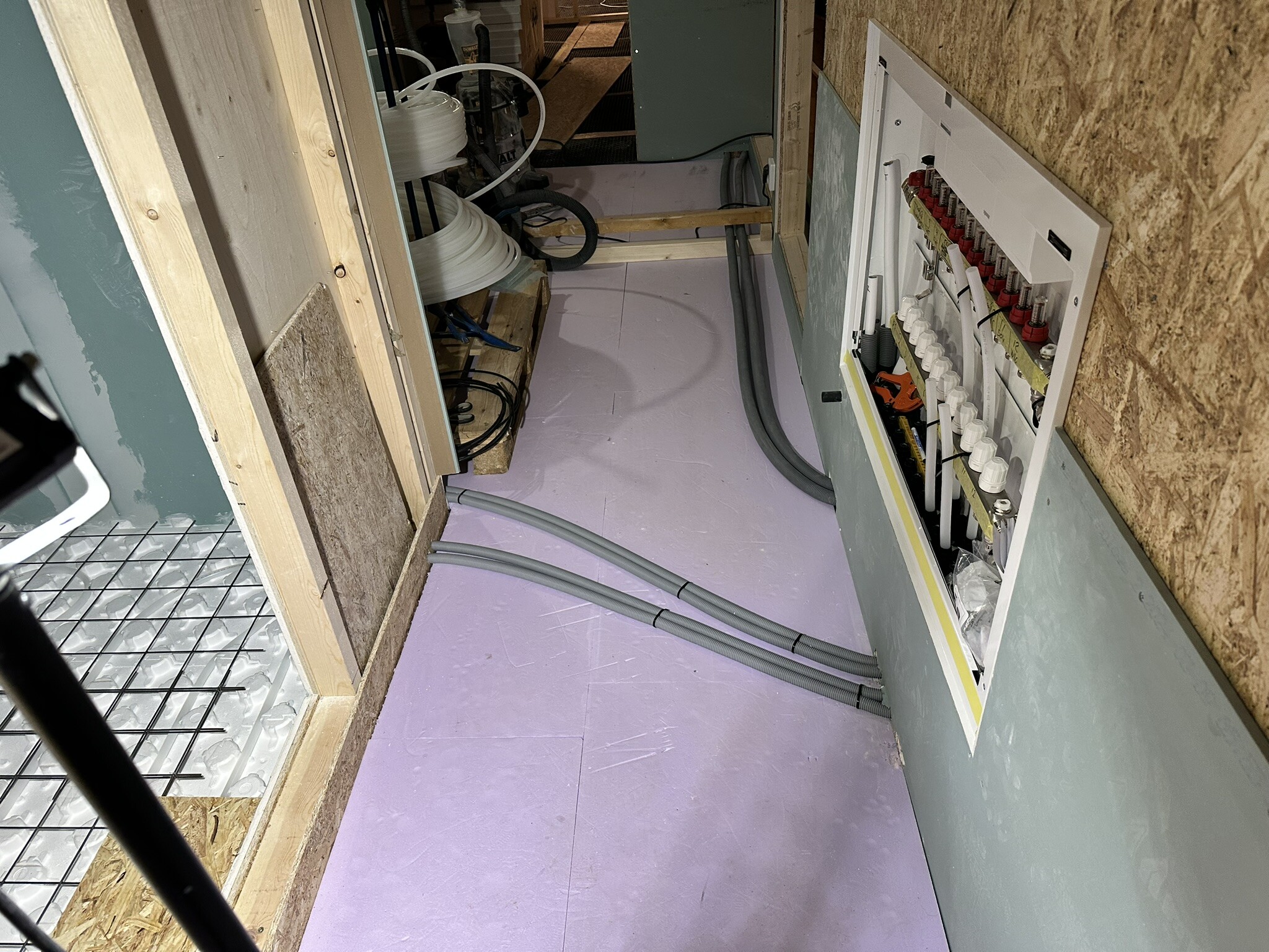

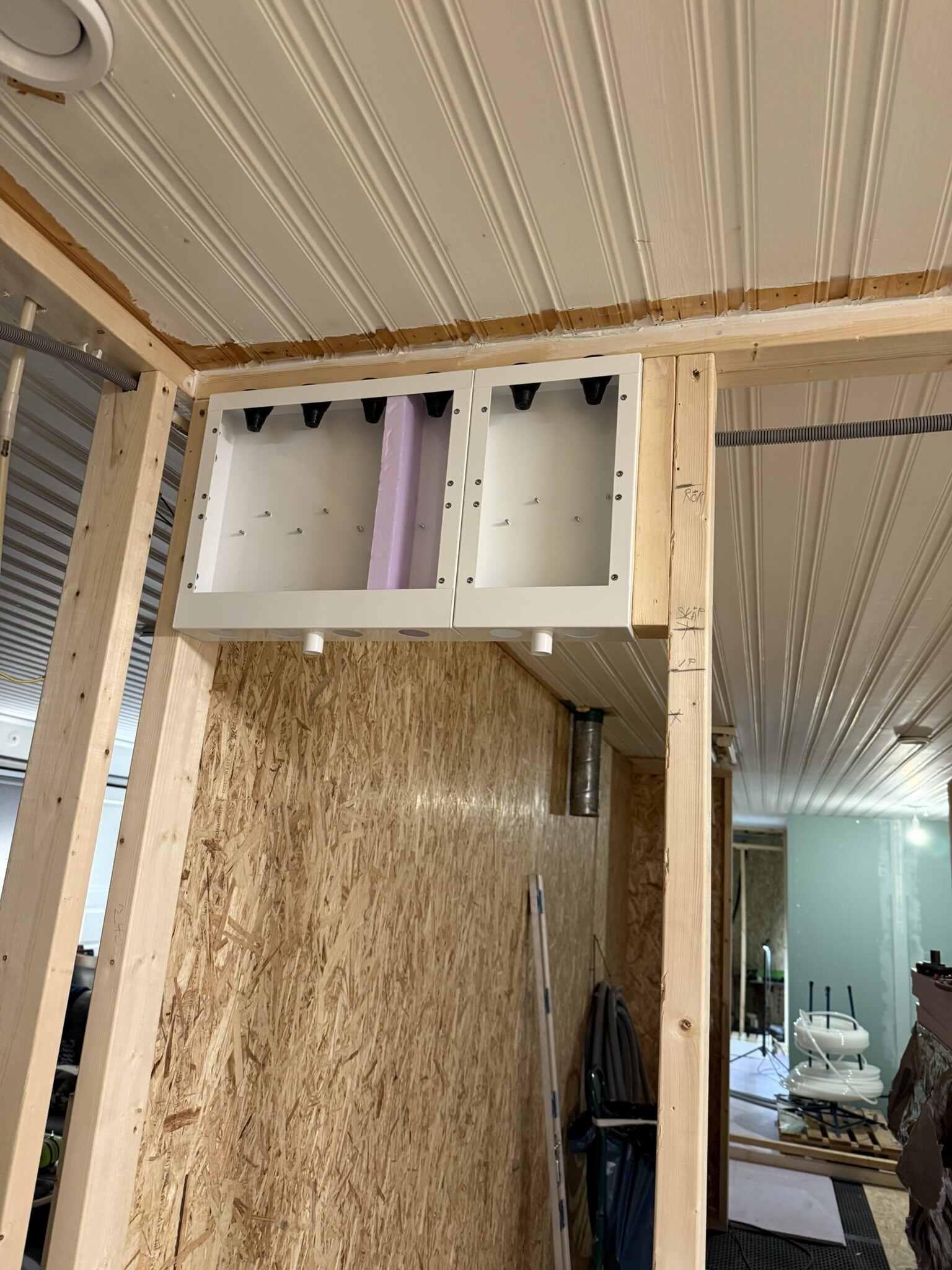

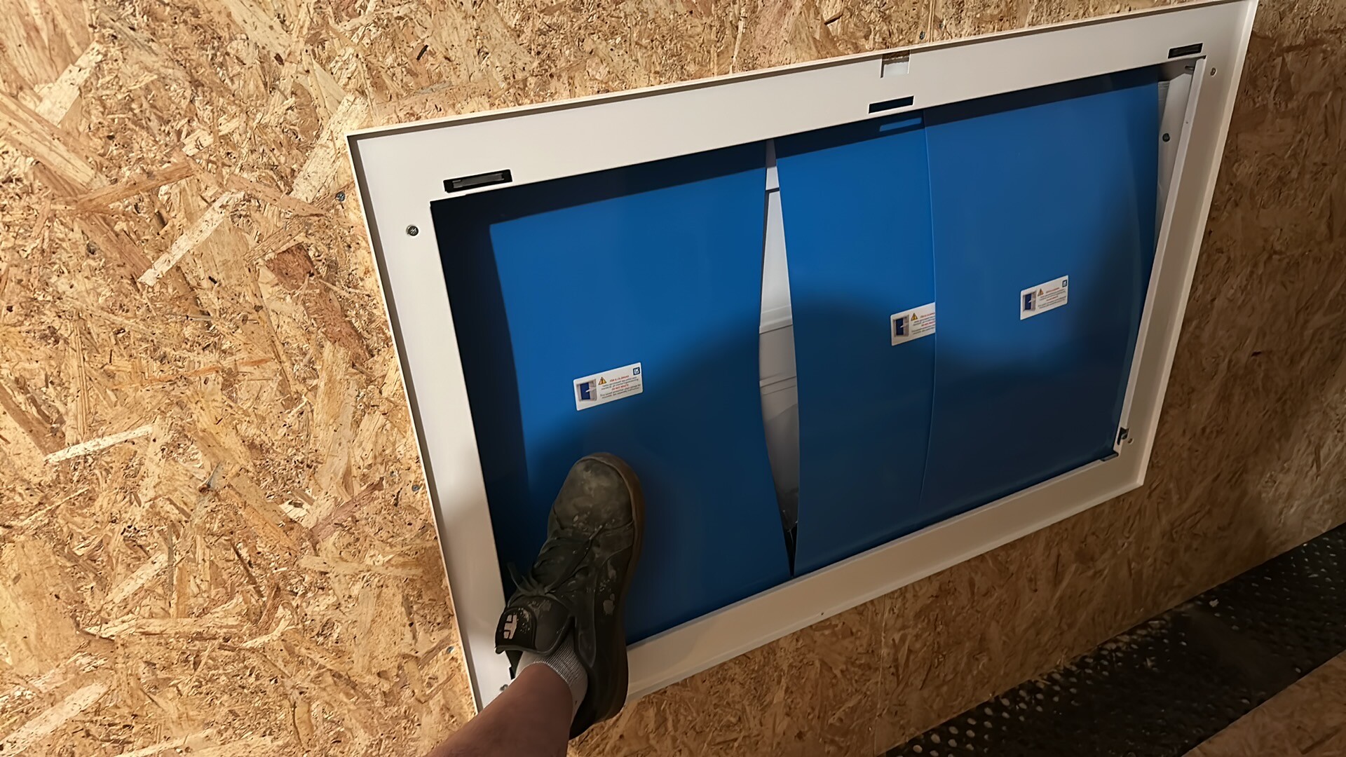

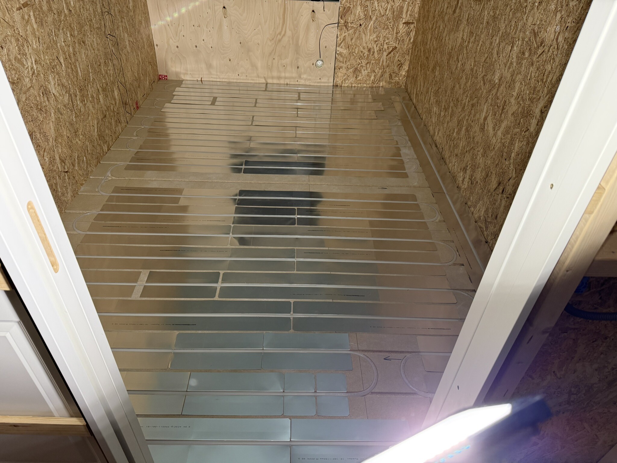

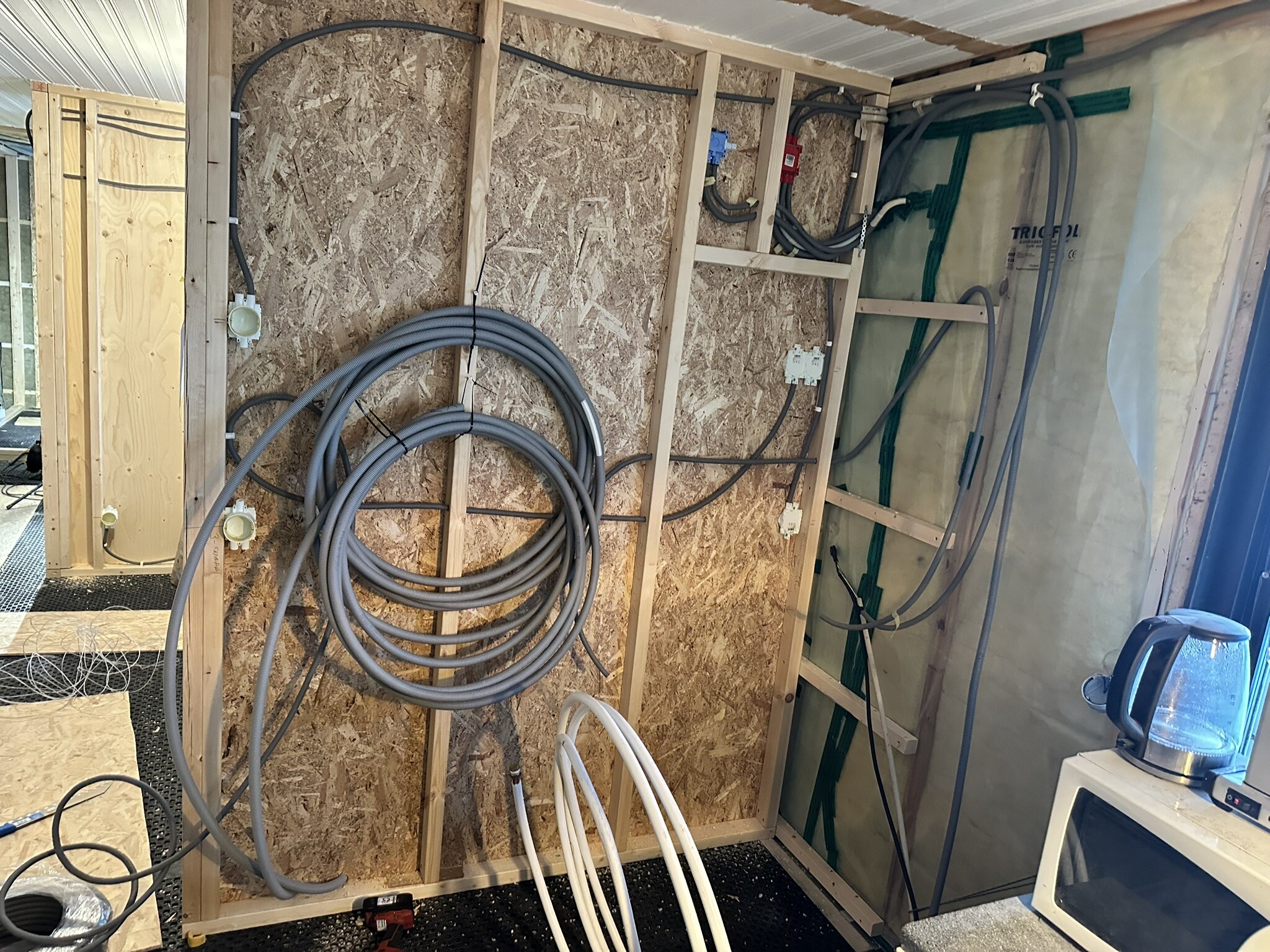

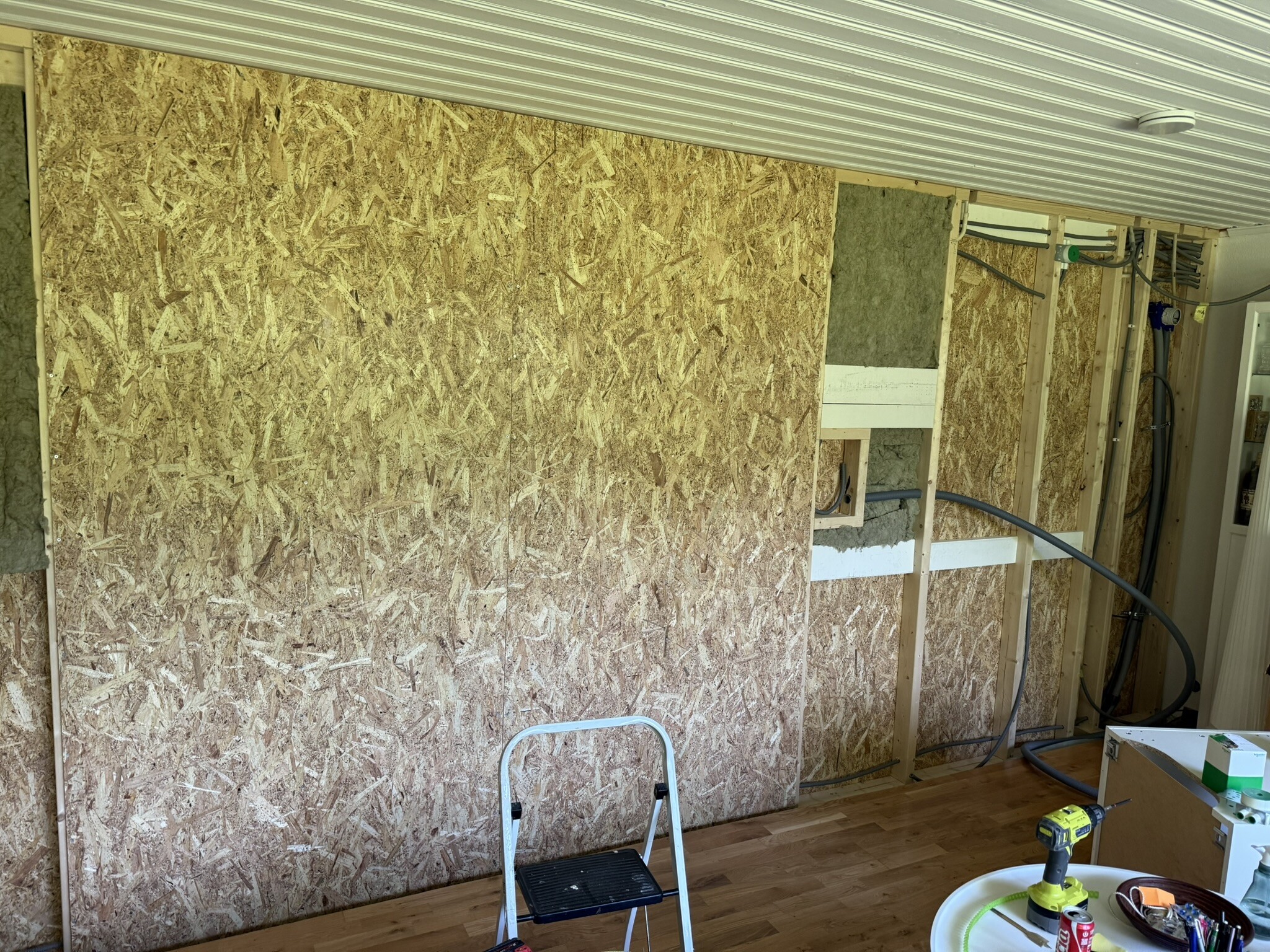

Vi börjar skiva och sätta in fördelarskåpet till golvvärmen som monteras i mittenväggen i huset då denna även skall användas till andra delen i huset som skall göras nästa år som tur är hade vi i detta skedet ännu inte skivat klart i badrummet!! Även VVS har gjort en besök och monterat slang i badrummet där dusch och handfat skall vara.
Vägg med reglar och OSB-skiva samt dragna rör, i en byggarbetsmiljö med synliga verktyg och material för installation.
En vit fördelarskåp med blå dörrar monterat i en OSB-vägg, foten av en person trycker mot skåpet.
Vägg med oisolerade installationsrör och eluttag monterade på träpanel, kablarna är oordnat upphängda och golvet har temporära skyddsskivor.
Vägg med regling och synliga rör för installation av golvvärme, ett fönster till höger med persienner. Verktyg och material på golvet.

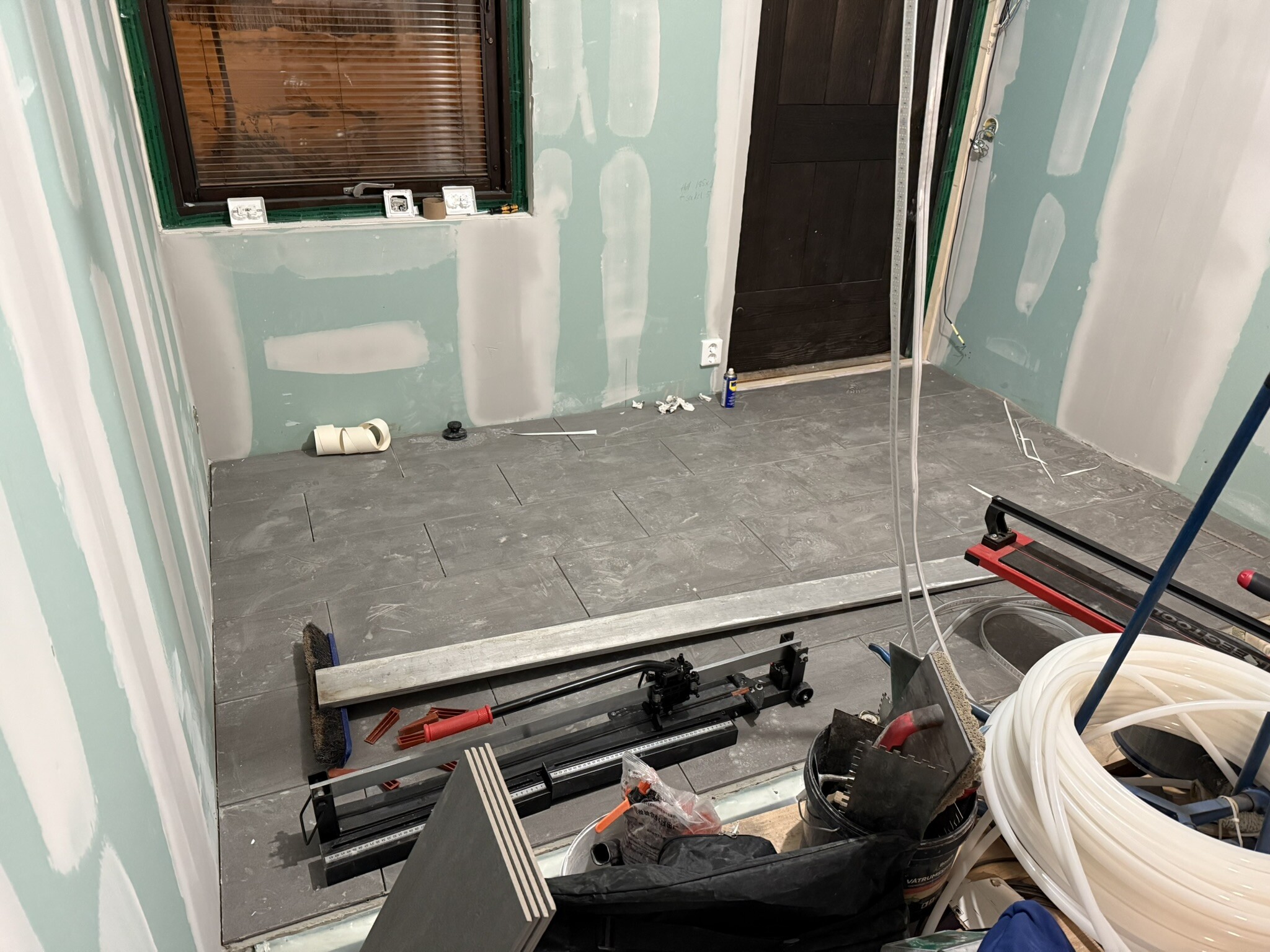

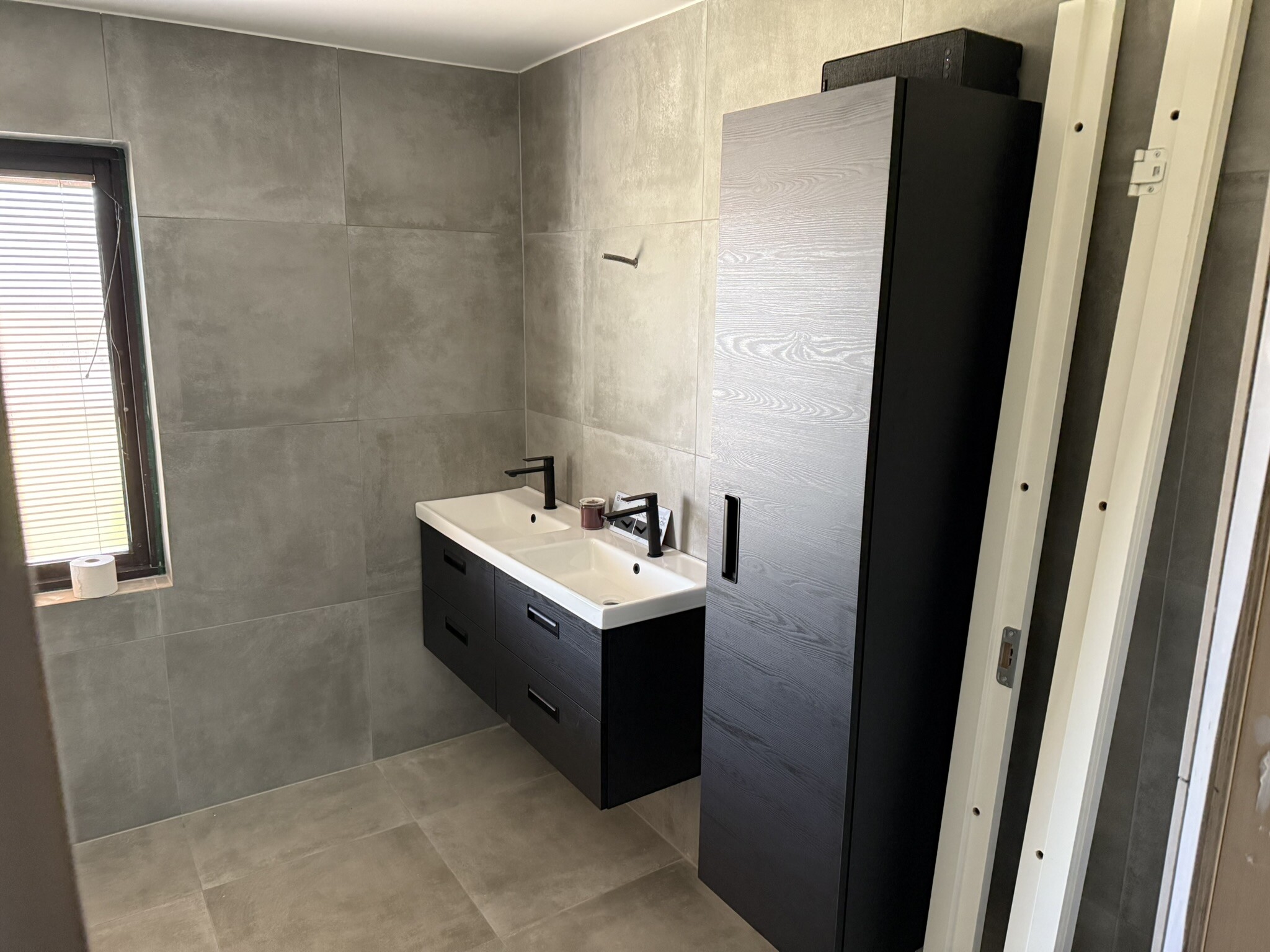

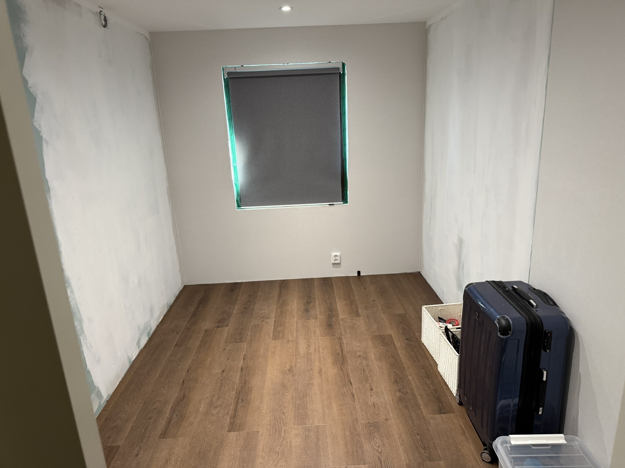

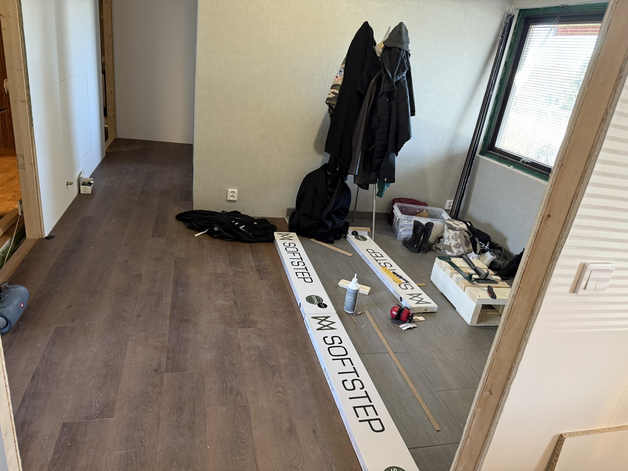

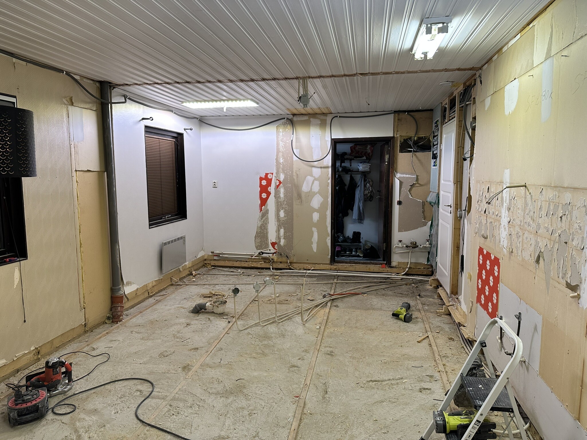

Här är vi i början av december, har ingen översiktsbild men det är skivat en del väggar och börjat med ny el samt massa slang för både värme och vatten är draget och ihoprullat i köket.

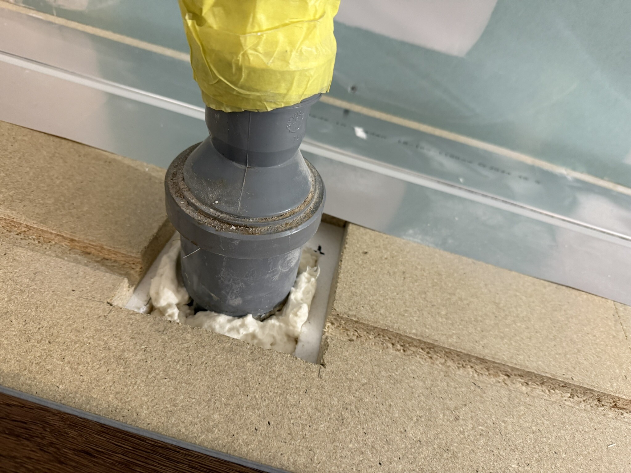

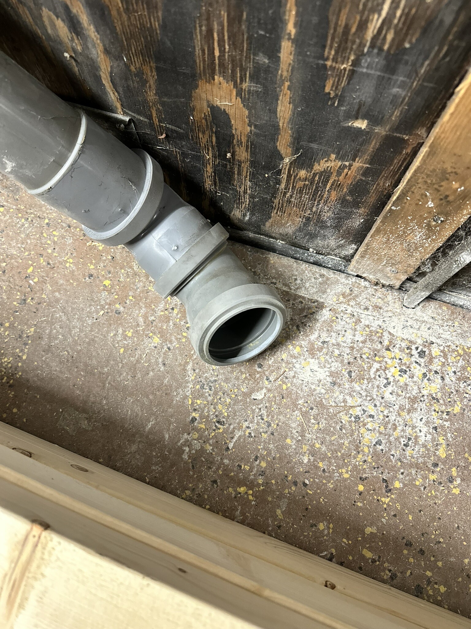

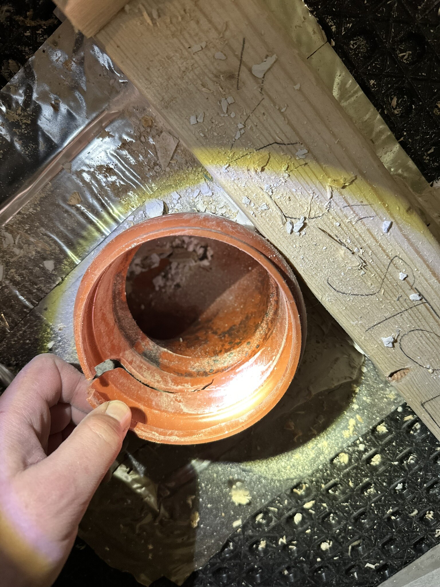

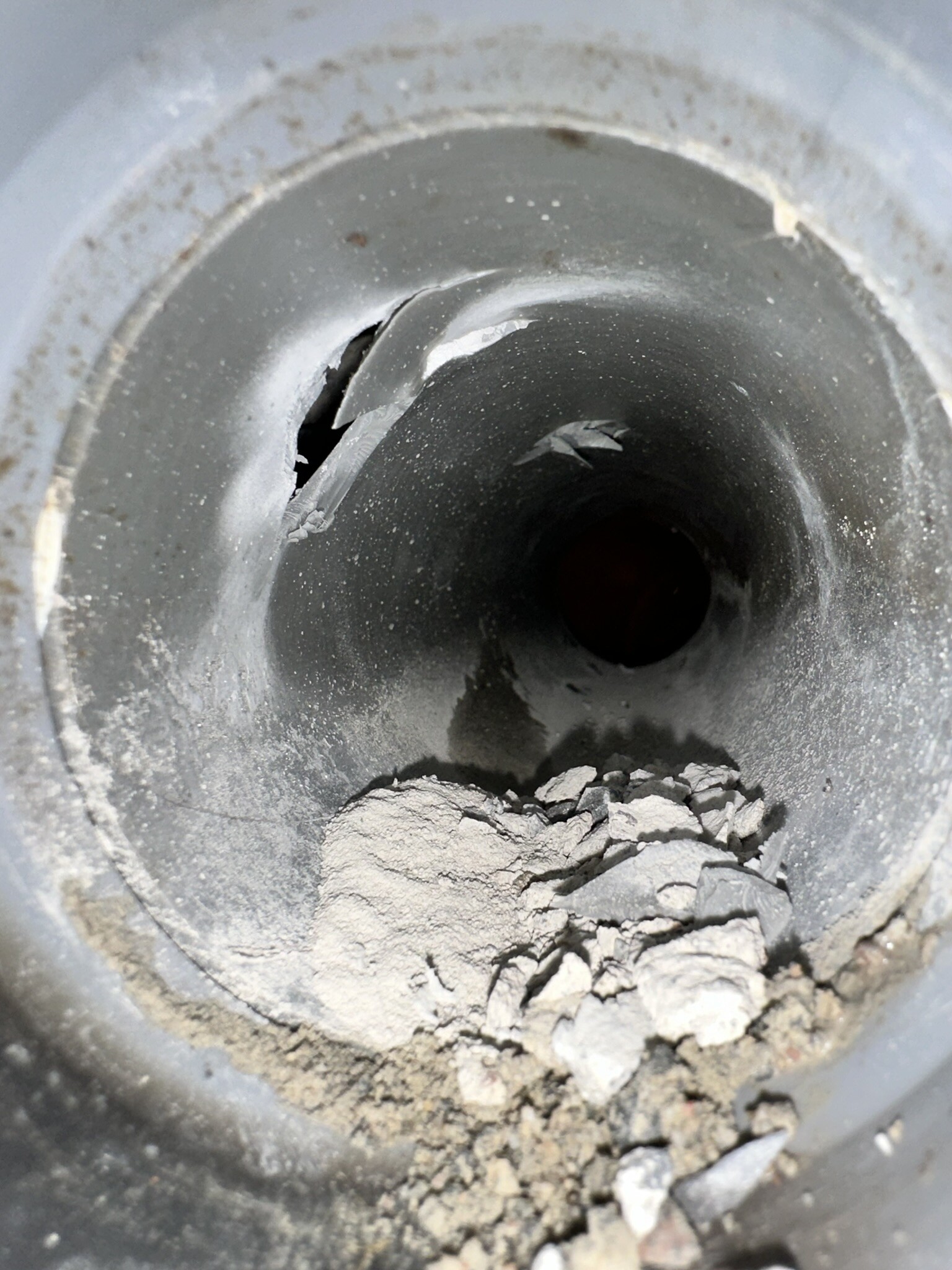

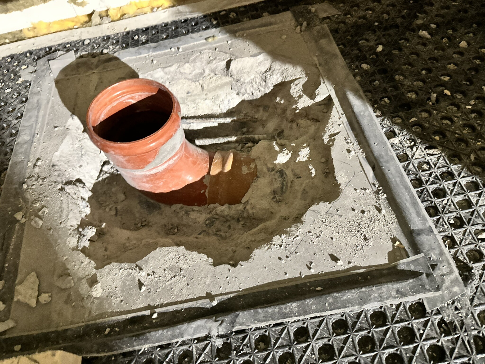

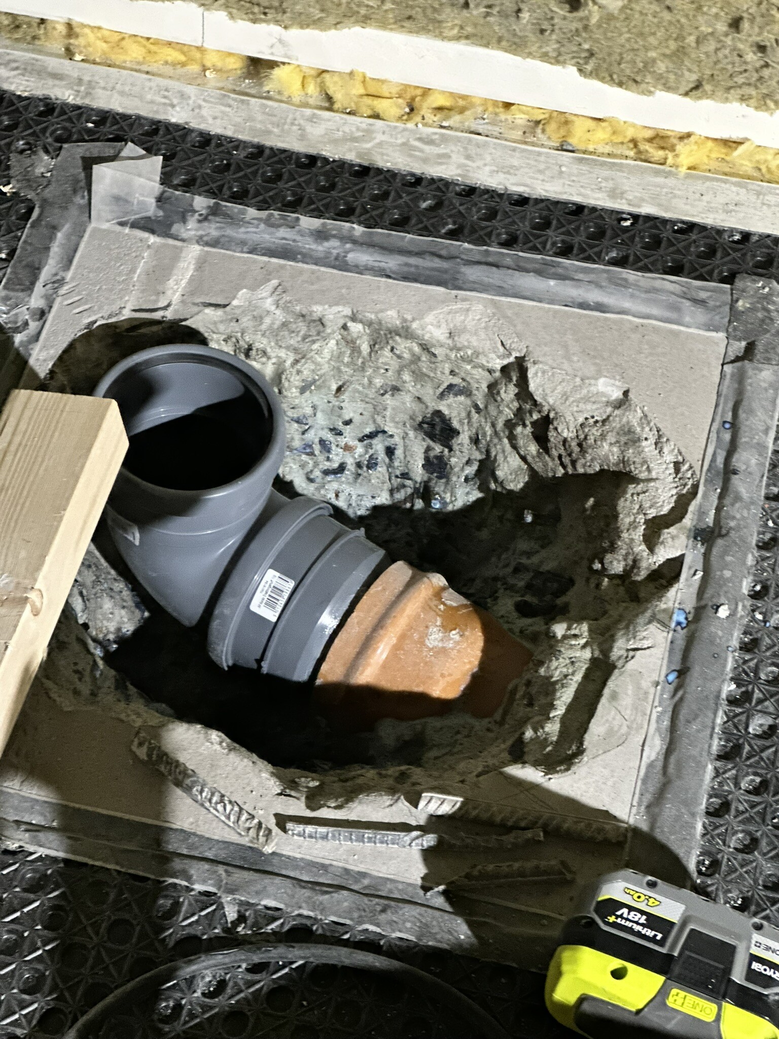

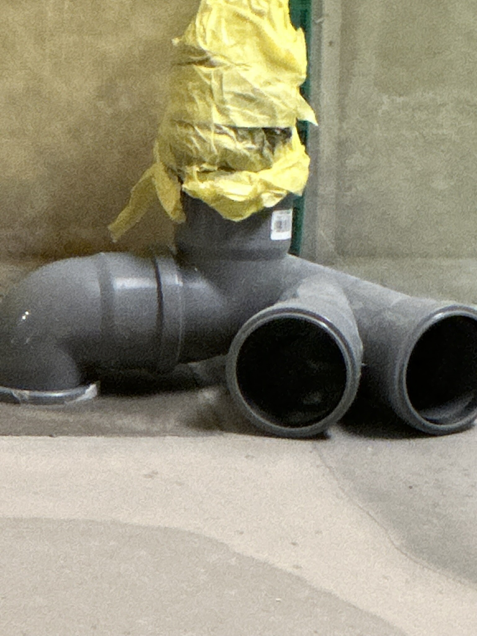

När vi skall sätta skivan bakom där toaletten skall vara så skall vi ta ut övergång från 110 rör till toaletten ur röret då det skall vara cistern, denna är limmad och PVC röret spricker ner i plattan!!! Jag gråter en skvätt och gör inget mer den dagen.. dagen efter börjar jag riva upp för att laga röret med tips från VVS hur jag skall lösa det. Dock nya torktider på både betong och flytspackel så detta tar två veckor totalt att åtgärda, sista bilden visar hur det blev i slutändan tätat och klart.
Brutet orange PVC-rör i ett byggprojekt där en övergångsdel har spruckit, omgiven av trä och byggmaterial.
Orange PVC-avloppsrör delvis inbäddat i cement med sprickor runtom; del av ett badrumsrenoveringsprojekt.
Byggarbetsplats med exponerat avloppsrör, träskiva, dammsugare och stege; reparation pågår efter misslyckat rörarbete.
Skadat PVC-rör i betonggolv med synliga sprickor och verktyg nära, visar arbete för att reparera röranslutning till toalettsystemet.
Trasigt PVC-rör omgivet av isolering och flytspackel på en byggarbetsplats där toalettens röranslutning ska fixas.
PVC-rör lagat med silvertejp, placerat på ett svart perforerat mattunderlag och omgivet av träreglar under renovering.

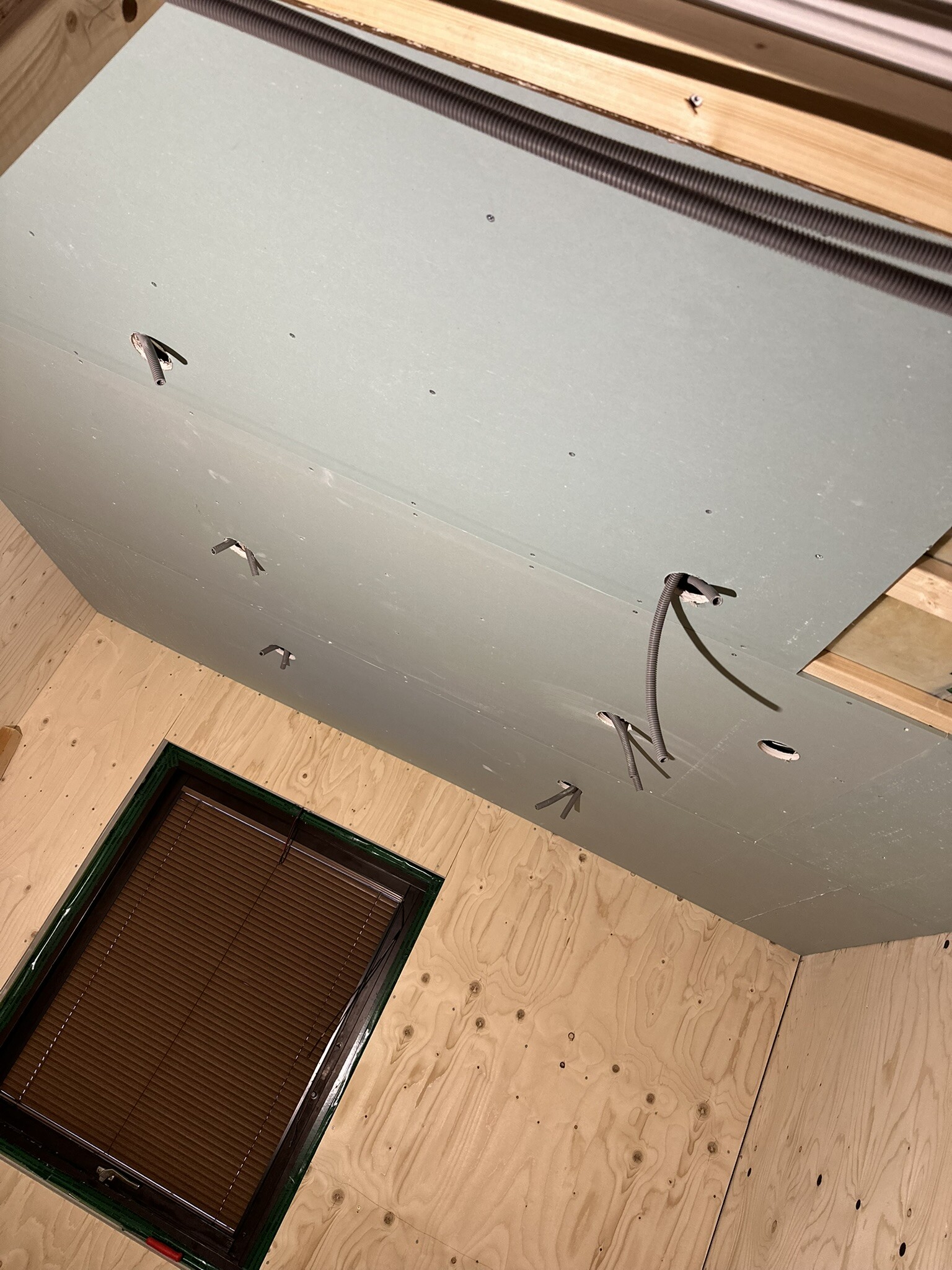

Vi börjar med taket i badrummet med reglar och gips, blir infällda spottar, just innan detta kunde vi regla klart väggen och sätta Plywood på badrumssidan.
Tak- och väggkonstruktion med träreglar och plywood, isolering synlig under plastfolie, förberett för infällda spotlights.
Tak med träreglar, plastfolie och öppning för spotlights.
Tak i badrum under konstruktion, gips med utskurna hål för infällda spotlights och synliga kablar, plywoodvägg med litet fönster med persienner.

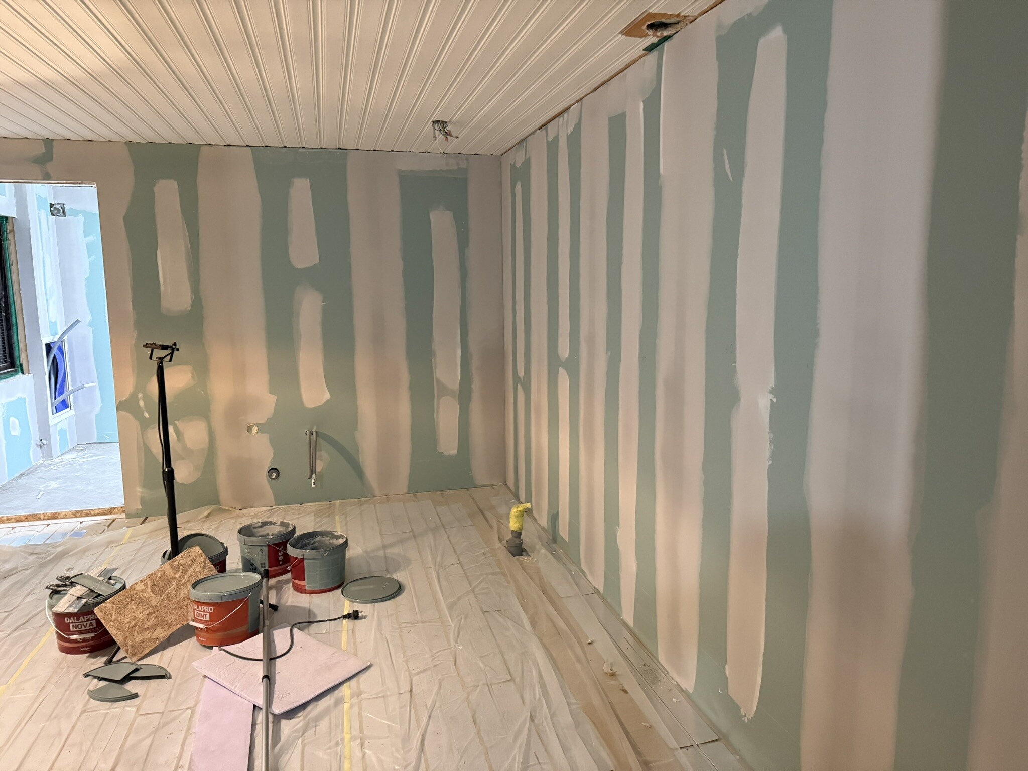

Gips på väggarna i badrummet och hallen.
Nytt gipsat rum med fönster och eluttag, golvet har svarta plattor och vita väggar, en svetssladd ligger på golvet. Arbete pågår.
Renoverat rum med gröna gipsväggar, inplastad yttervägg och tak med infällda spottar, samt byggmaterial på golvet.
Badrum med gröna gipsskivor och svart golv, fönster med persienn, LED-lampa och synliga takfästen för infällda spottar.
Nu är det mellandagar och ledighet, så då passar vi på att riva köket och tvättstugan, det går otroligt fort att riva, bila och gjuta så det är gjort innan årets slut, vi hade satt en plast dörr i öppningen mot resten av huset för att minimera damm överallt från bilningen, allt detta gjordes på 3-4 dagar.
Renoveringsprojekt i hus under rivning med synliga rör på golv, avskalade väggar och taklampor, verktyg och stege synliga i rummet.
Renoveringsrum med exponerade väggar och tak, byggmaterial staplat längs väggarna, stege och verktyg på golvet, lampor i taket.
Byggarbetsplats med krossad betong och verktyg, person i handskar fixar golvet.
Renoveringsarbete i kök med verktyg och material; betonggolv under bearbetning, dammsugare central i bilden, plastdörr för dammskydd i bakgrunden.
Renoveringsprojekt i kök med rivna väggar och golv, byggmaterial staplat och verktyg synliga i rummet, fläckar av flytspackel på golvet.

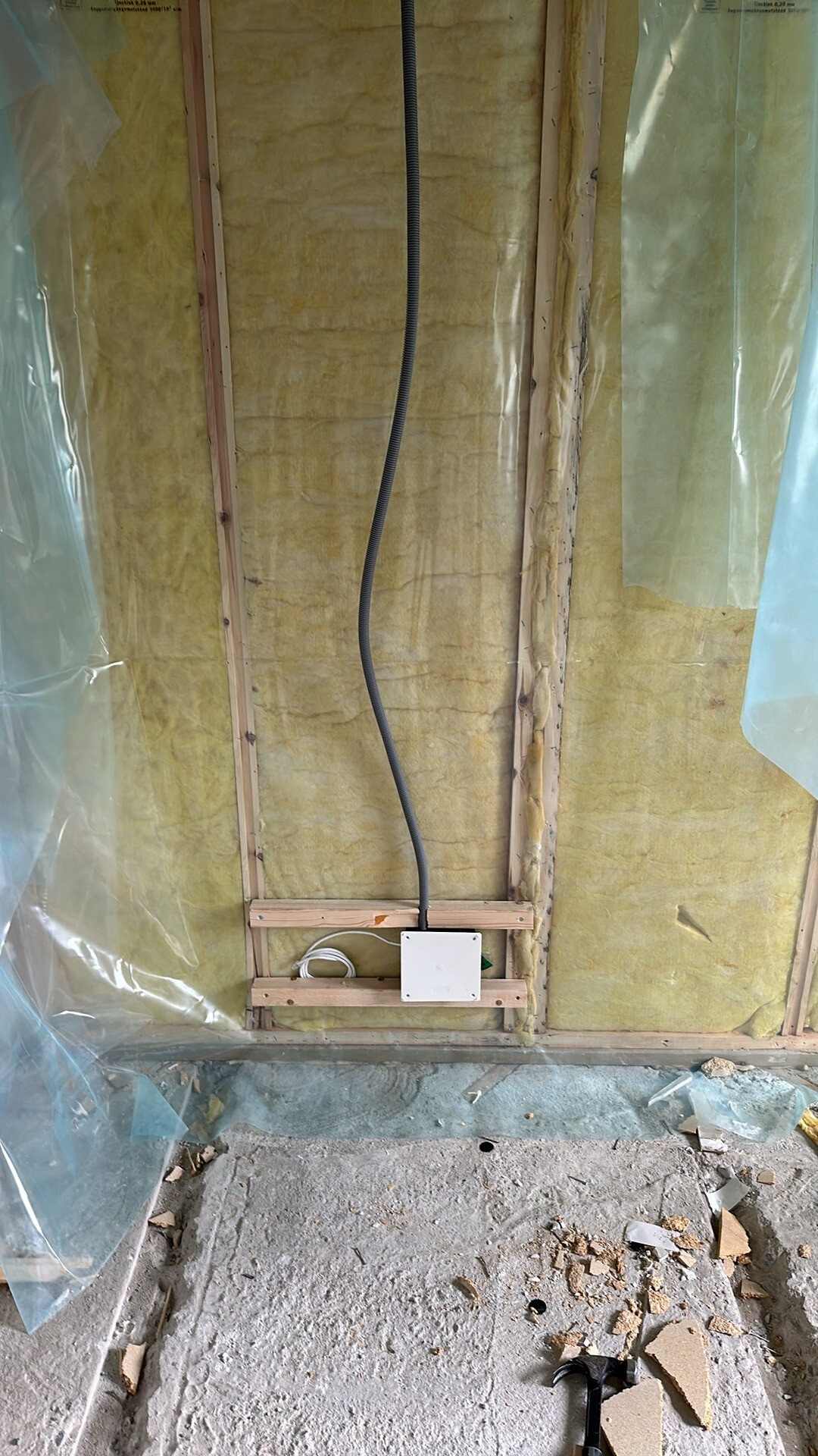

Efter detta river vi ytterväggen och plastar denna och allt det på samma dag, vi har här valt att lämna mittenväggen mellan köket och vardagsrummet till sist då vi i detta skede sov i soffan och den väggen var iaf ett litet skydd mot allt damm, detta är 30 december.
Renoveringsprojekt: plastade väggar med tre fönster och persienner, en takarmatur och en stege på ett betonggolv.
Renoverat rum med isolerade väggar och plasttäckt öppning, byggmaterial och verktyg synliga på golvet, ingen inredning.
Byggrenovering med isolering, två fönster med bruna persienner och verktyg på golvet i ett rum under byggnation.

Och man ligger inte på latsidan, en vilodag, 31 december för 1 januari var det igång igen nu åkte mittenväggen mellan vardagsrummet och köket, planen var att det skulle vara flytspacklat och mattan vara lagd innan man började om och jobba.
Renovering av interiör visar delvis riven vägg mellan vardagsrum och kök, med blottade träreglar och byggmaterial på golvet.
Renovering av rum med riven vägg mellan kök och vardagsrum, byggmaterial och verktyg ligger på golvet, taket exponerat och plast täcker delar av rummet.
Renovering av vardagsrum och kök, avlägsnad vägg, isolering på väggar, byggmaterial och verktyg på golvet, förberett för flytspackling.
2 Januari hämtar jag flytspackel och lastar in på golvet i vardagsrummet inför flytspackling kommande helg, hittade även en överraskning när jag rev gamla avluftningen för avloppet, inte så kostigt det luktade i städskåpet som denna gick bakom då det bara avslutades öppet rör just ovan tak i isoleringen..
Renoveringsarbete med blottat golv, isolerade väggar, verktyg och byggmaterial inomhus. En dammsugare och rör ses på golvet.
Säckar med flytspackel staplade på ett golv, verktyg synliga i bakgrunden, del av ett renoveringsprojekt i ett vardagsrum.
Avloppsrör synligt mot en mörk trävägg på byggarbetsplats, rörsystemets avslutning i fokus.
5 Januari flytspacklar vi köket och tvättstugan i ett svep, två personer och blandade fyra säckar per gång i tunna, detta kan jag starkt rekommendera om ni tänkt flyta en stor yta, blev hur bra som helst denna gång, valde att stänga av för avloppen som behövde åtgärd och jag inte hade fastslagen lösning på ännu utan bara flytande idéer.
Flytspacklat golv i ett rum under renovering, med isolerade väggar och synliga rör.
Nylagt flytspackelgolv i ett rum under renovering, med byggmaterial och utrustning runt omkring.
Flytspacklat golv i ett rum under renovering med rörinstallationer synliga och byggmaterial staplat i bakgrunden.

Jape Ventgolv med rörinstallation och isolering i ett hemrenoveringsprojekt för avluftning och golvförberedelser.
Lösningen på avluftningen blev att flytta in den i väggen som är tänkt att bli där, gick från 110 rör till 75 rör som ryms i 95 väggen dock var denna utanför väggen så fick vara lite kreativ med lite rörböjar, detta blir bakom en dörr så i stort sett ingen belastning, y-röret ligger bara där av ingen anledning.
Plaströr med gula förseglingar, delen av ett renoveringsprojekt där avloppsventilation planeras och regleras inför vidare installationer.

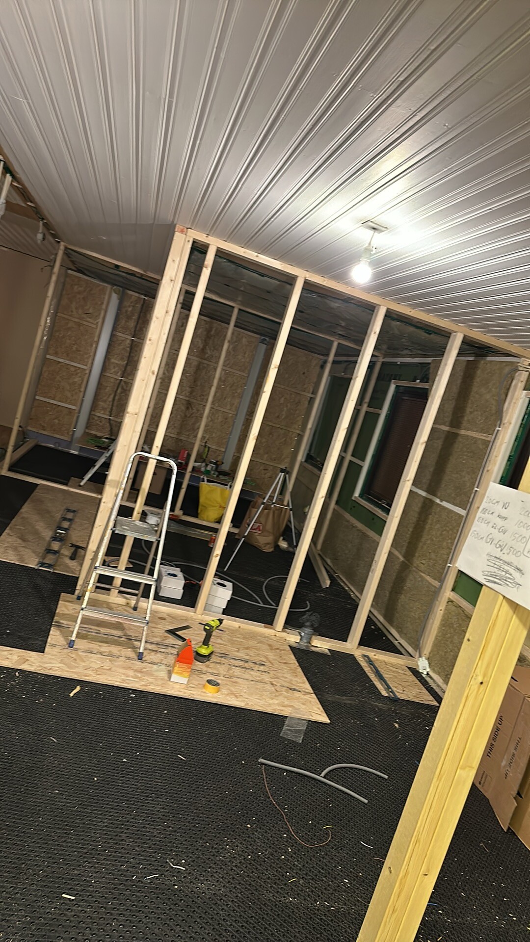

Sen fortsätter vi med att regla installationsskiktet på ytterväggen samt förberedande för avluftningen till Jape Ventgolvet, vi är nu runt 11 januari och lite efter i planen så vi väljer även att lägga klart mattan så vi kommer framåt, blev en sen dag som i stort sett alla andra dagar.
Renovering med flytspackling; rum med väggisolering, två fönster, dammsugare och stege. Golvet nyligen flytspacklat.
Rum under renovering med osb-väggar, isolering, rör, och dammsugare. Dörr öppnar till rum med kläder och skor; golv förberett för flytspackling.
Byggarbetsplats med förberett golv för flytspackling, svarta ventgolvplattor, rör och isolering längs väggarna, lampor och verktyg i bakgrunden.
Renoveringsprojekt med ventgolv och verktyg spridda omkring; stege och konstruktionmaterial synliga runt om.
  • Rum med nylagt flytspackel, isolerad vägg och rullar av Jape Ventgolv. Verktyg syns på golvet, vilket förbereds för vidare renovering.

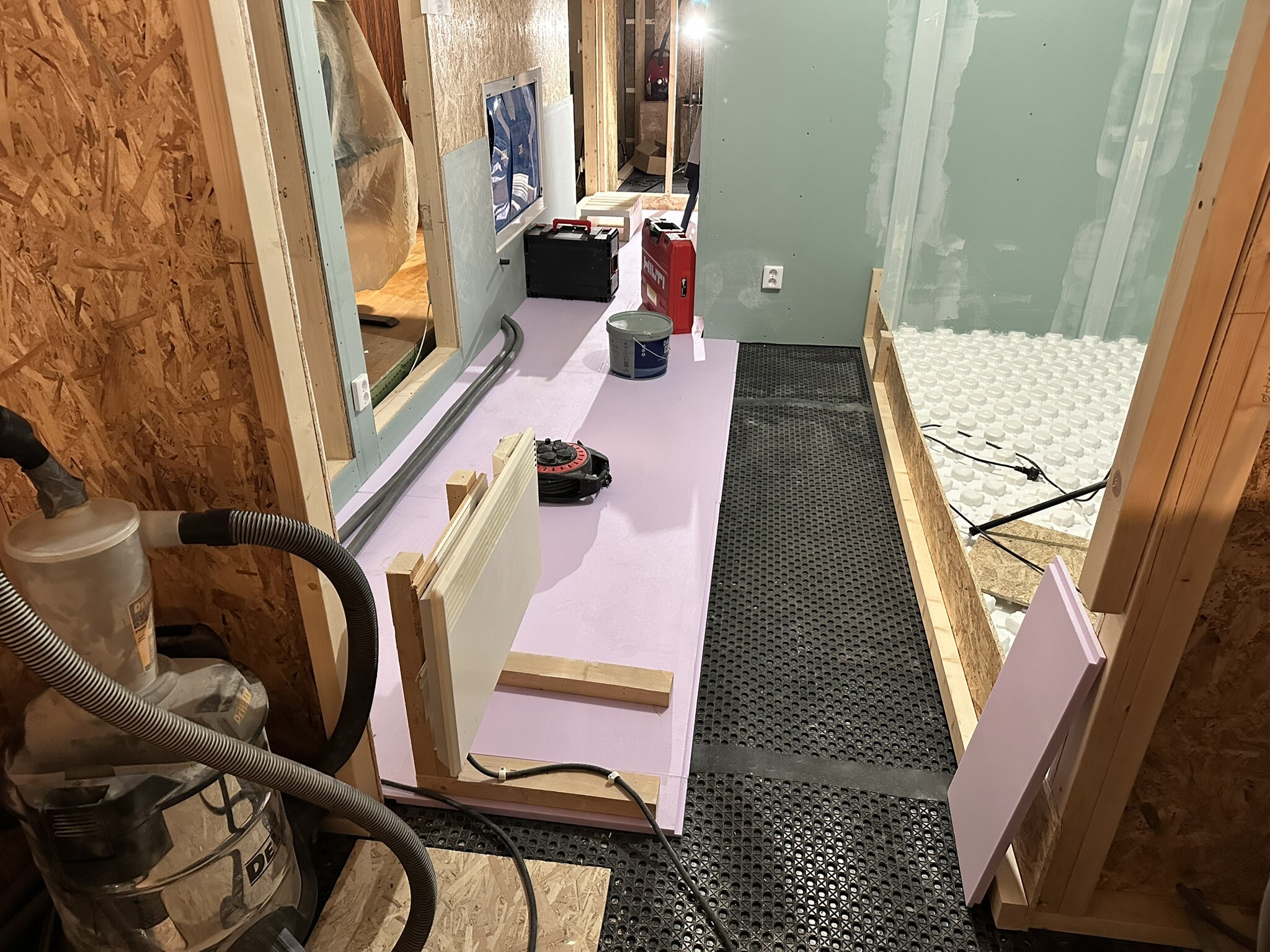

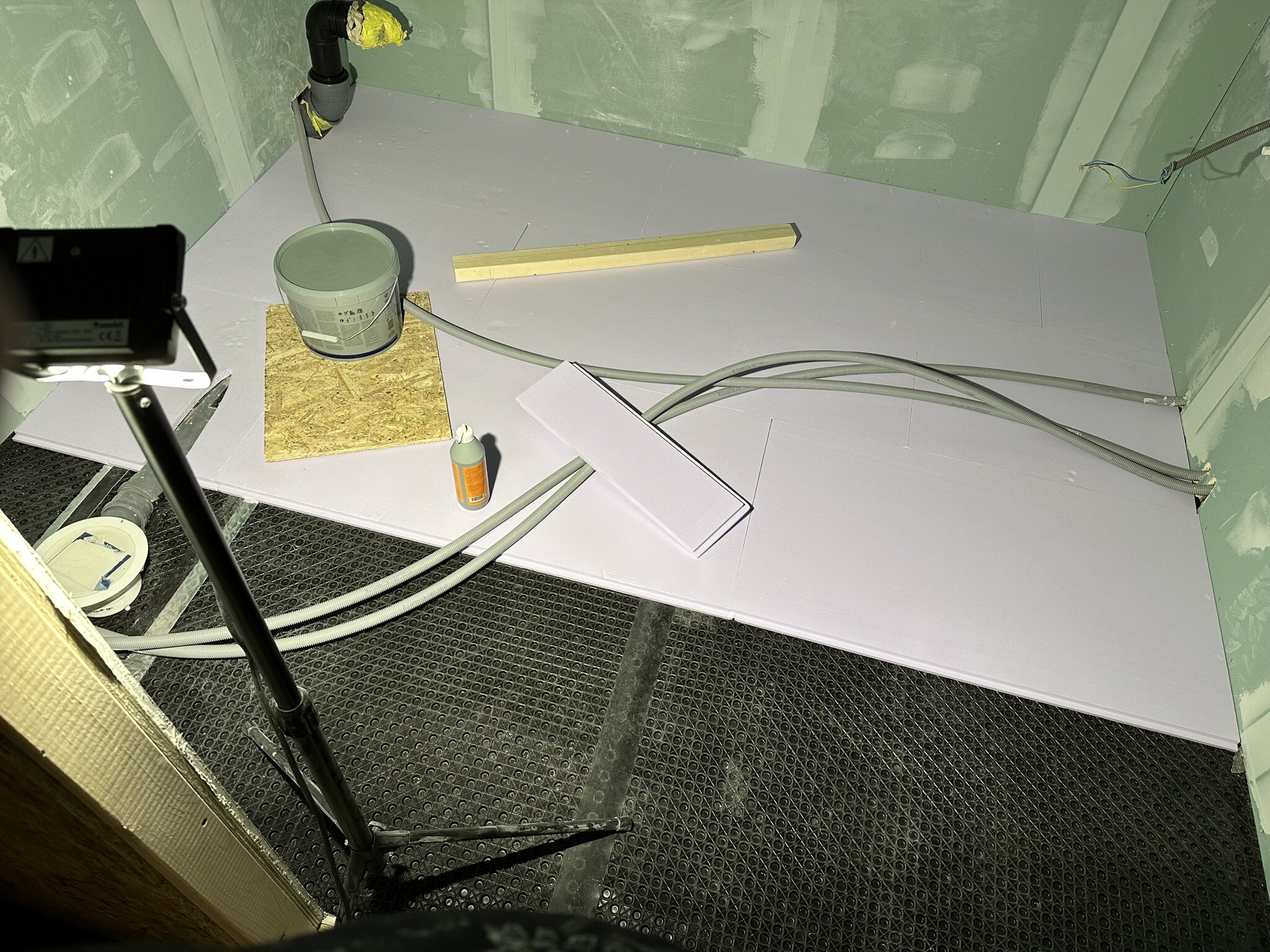

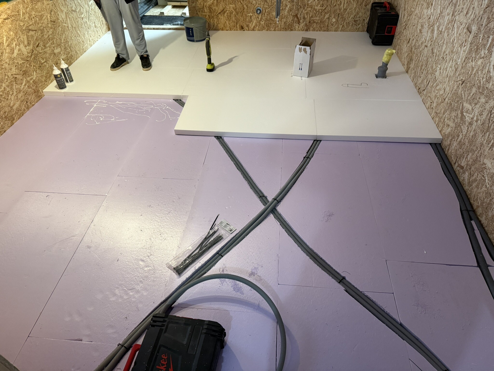

Vi börjar isolera mot mattan så vi skyddar denna då vi upptäcker att tappade verktyg inte är så bra och man får då gå och täta hål som uppstår samt att vi färdigställer LK Systemskiva i badrum och entre.
vi lägger 3 lager cellplast överallt, första lagret på 20mm sedan 30mm som installationslager(slangar och matning av golvvärme till rummen), i badrum och entre blev det LK Systemskiva 30 som överstalagret där man lägger slangen i denna. Golvarbete med isoleringsskiva och cellplast i fjällstruktur i badrum. Vit yta förberett för golvvärmeslangar med träreglar på sidan.
Byggarbetsplats med isolering och verktyg; rosa cellplast och LK Systemskiva syns, samt en dammsugare och annan utrustning i ett rum med gröna väggar.

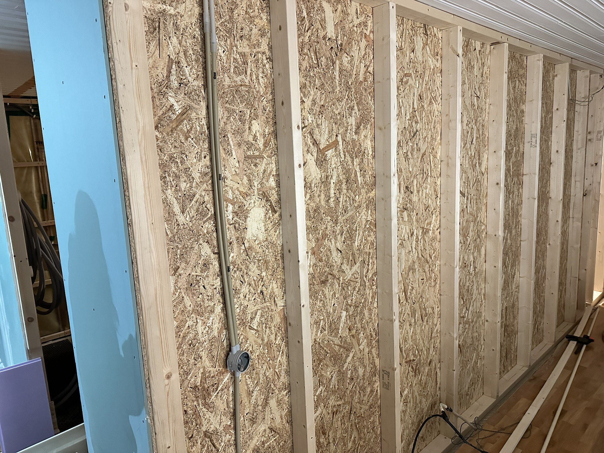

Vi reglar klart väggarna i köket och mittenväggen samt sätter skivor på mittenväggen
Renoveringsarbete pågår i ett rum med osb-väggar, synliga reglar, rör, isoleringsmaterial och verktyg synliga på golvet och hyllor.
Väggkonstruktion av träreglar och OSB-skivor, delvis synlig elinstallation, under bygget av golvvärmesystem i rum under renovering.
Efter detta börjar vi lägga golvvärmeslangen i badrummet och hallen så vi kan börja få klart för han tätskikt/plattsättaren, han hjälper till med flyt, fall, tätskikt och plattsättningen mer om det senare.
Golvvärmeslangar installerade i ett rum, med vita cellplastskivor och två plywoodbitar ovanpå.
Golvyta med golvskivor, rördragning och verktyg i en byggarbetsplats, där golvvärmesystem installeras och förbereds.
Isolerad LK Systemskiva med inbäddad golvvärmeslang och förstärkande nät för installation i badrum och entré.
Isolerat golv med LK Systemskiva i rum under installation, gröna väggar, brun dörr och fönster.
Hand placerar rör vid installationsskåp för värmesystem. Numrerade rör och kopplingar synliga, verktyg och material i närheten.
Isolerade väggar och golv med sex grå slangar installerade under en vit panel, synlig trästruktur bakom.
Golv med LK Systemskiva för golvvärmeslang i ett rum under renovering, gipsväggar, synliga rör och plastdetaljer. Plan för installation av golvvärme.
Installationsområde med golvvärmesystem, rör och reglar på trävägg. Kontrollpanel för golvvärmeslangar synlig på väggen.
Isolering i installationskiktet i ytterväggen, detta är även gjort i den tidigare har bara inte bild på det, fick göra en liten special där gamla avluftningen gick upp genom taket, blev bra och syns inte efter det är målat, plast och tejp löste jag dit efter många om och men, men det blev tätt. Monterat skåp för matningen till bergvärmepumpen där värme, vatten och brine kommer upp i väggen samt att jag grovdrog slangarna för brine upp i väggen från garaget där det är tänkt att slangar utifrån kommer in.
Byggarbetsplats inomhus med isolering på väggar, verktyg och material runtomkring. Taklampa hänger över staplade kartonger.
Utrymme under renovering med träreglar, isolering, och byggmaterial runtomkring; en stege står framför vit isoleringsskiva.
Isolering och reglar i byggprojekt, visar vägg med isoleringsmaterial, träreglar och rördragning i hörnet av ett rum med vitmålat tak.

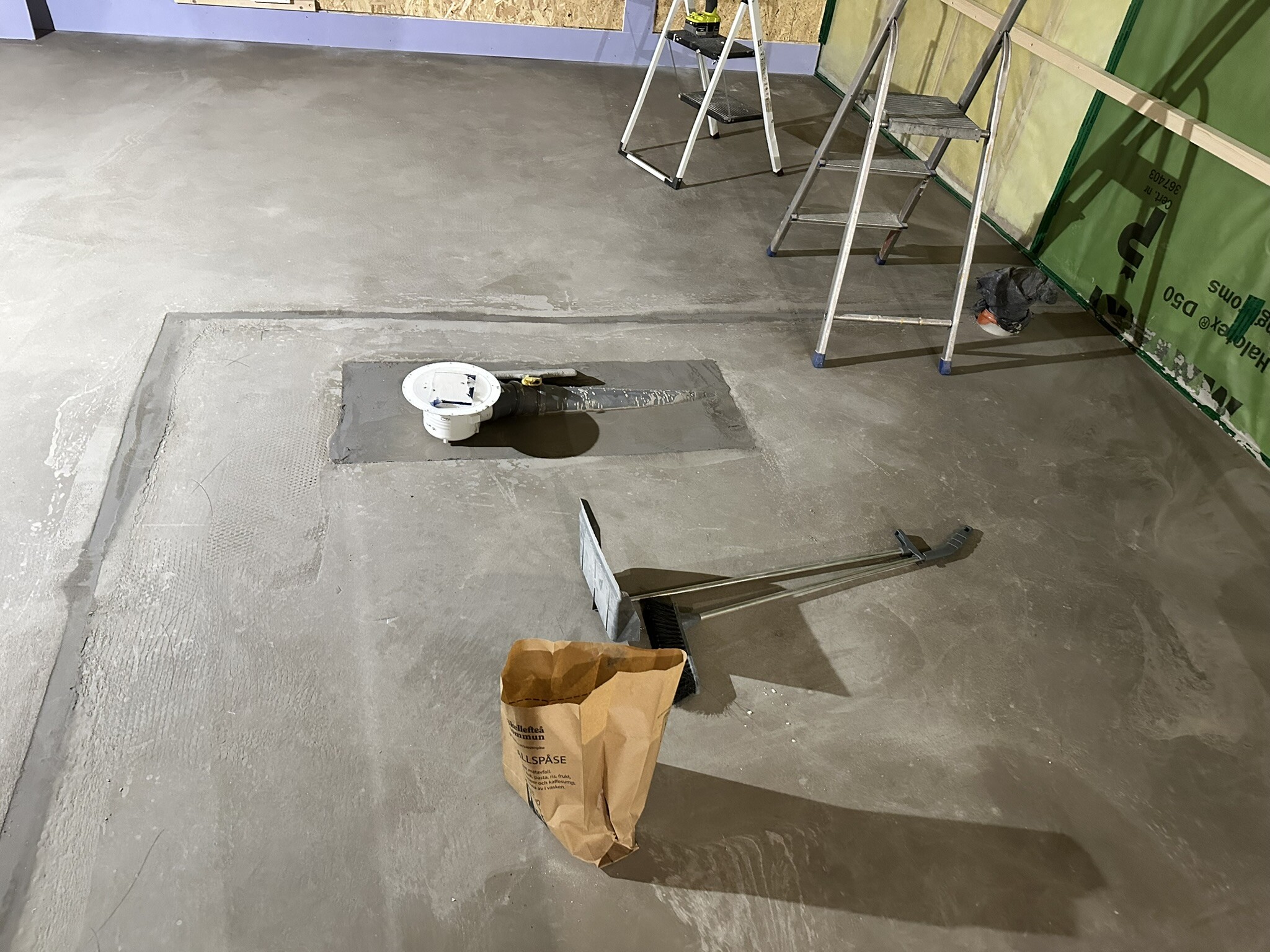

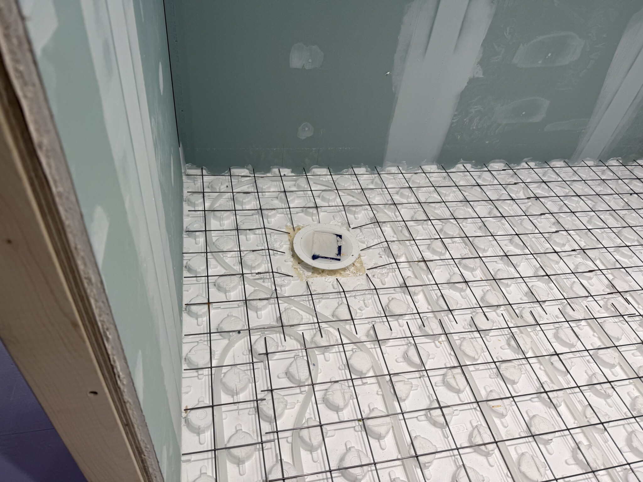

Förberedelse i form av att naja ihop armeringen samt böja ner armeringen runt brunnen så det inte skulle bli problem med fallet, blev ändå så vi fick stötta ner den för den ville komma upp, sen flytspackla första varvet innan elgolvvärmeslinga. Armeringsnät över polystyrenplattor på golv runt brunn i ett ofärdigt badrum.
Armering förberedd och installerad på golv i badrum inför flytspackling och golvvärme. Betonggolv med nät påbörjan till renovering.
Under renovering, ett rum med golv bestående av armeringsnät. Två skivor placerade på golvet. Synlig slangrulle i förgrund.
Byggarbetsplats med blandningsutrustning och slangrullar på ett täckt golv, del av pågående renoveringsprojekt i ett hus.
Flytspacklat golv i ett rum med reglar och verktyg synliga, med en trästav som stöd över det nygjutna golvet.
Nyflytspacklad golvyta i rum med trästöttor, synlig dräneringsrör och monterad väggisolering. Förberett för golvvärmeslinga och walk-in-closet.

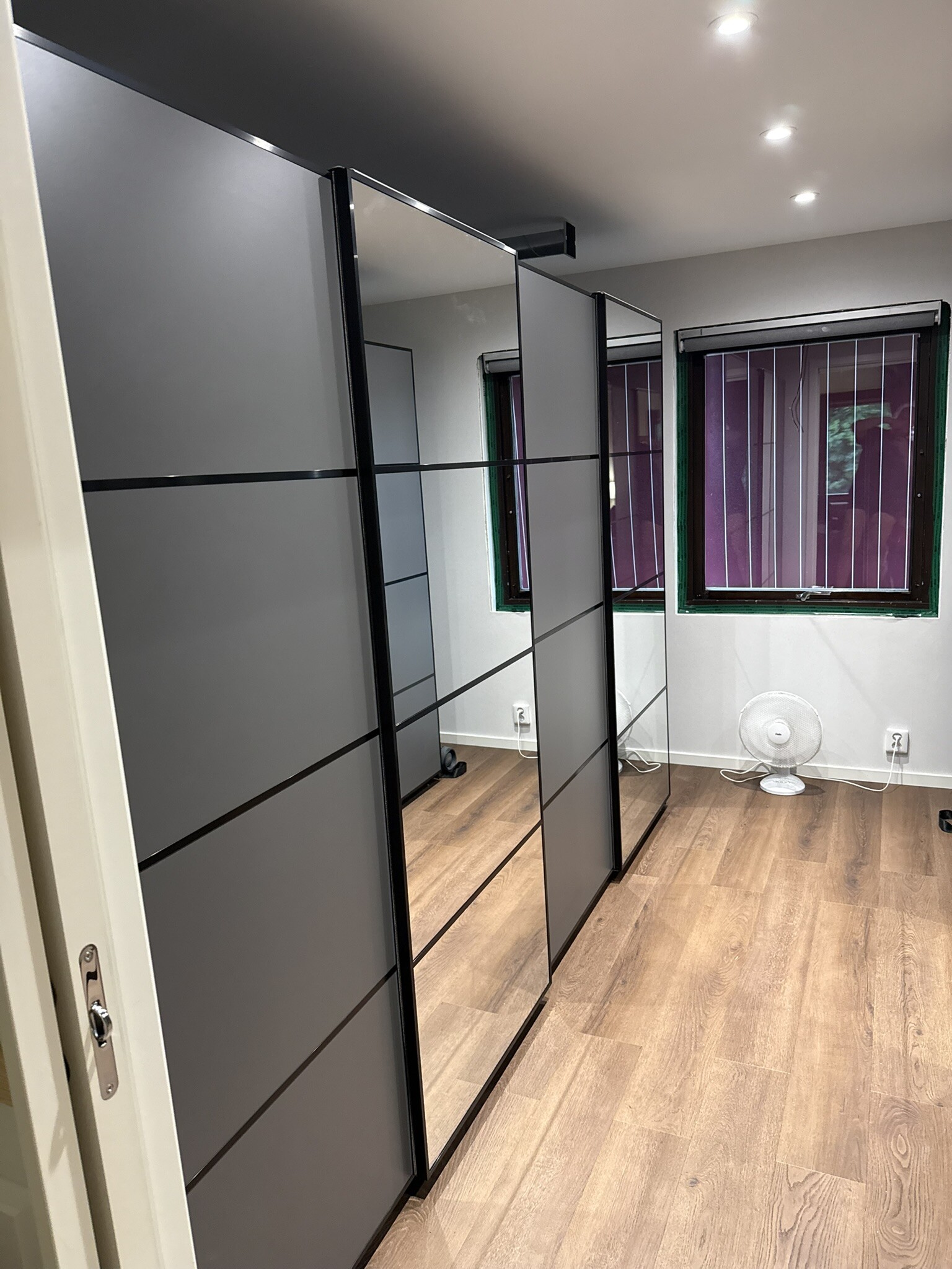

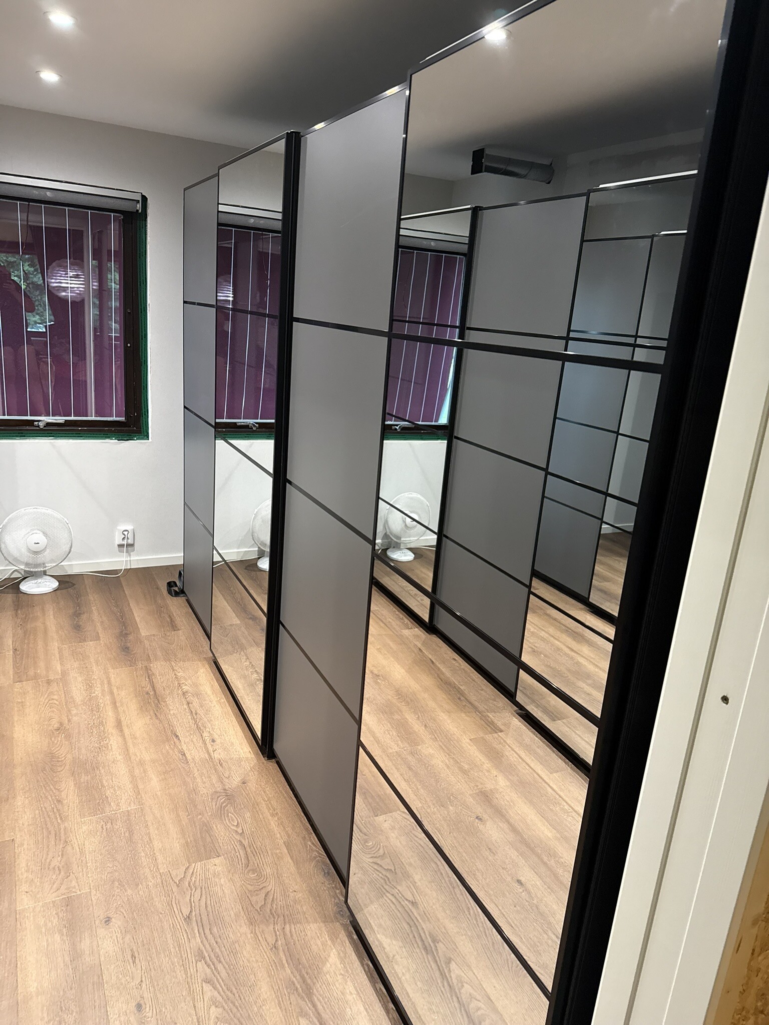

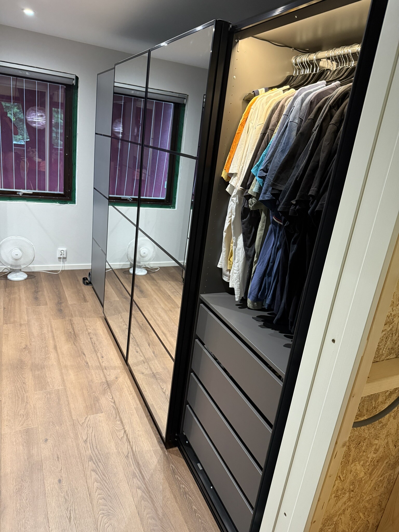

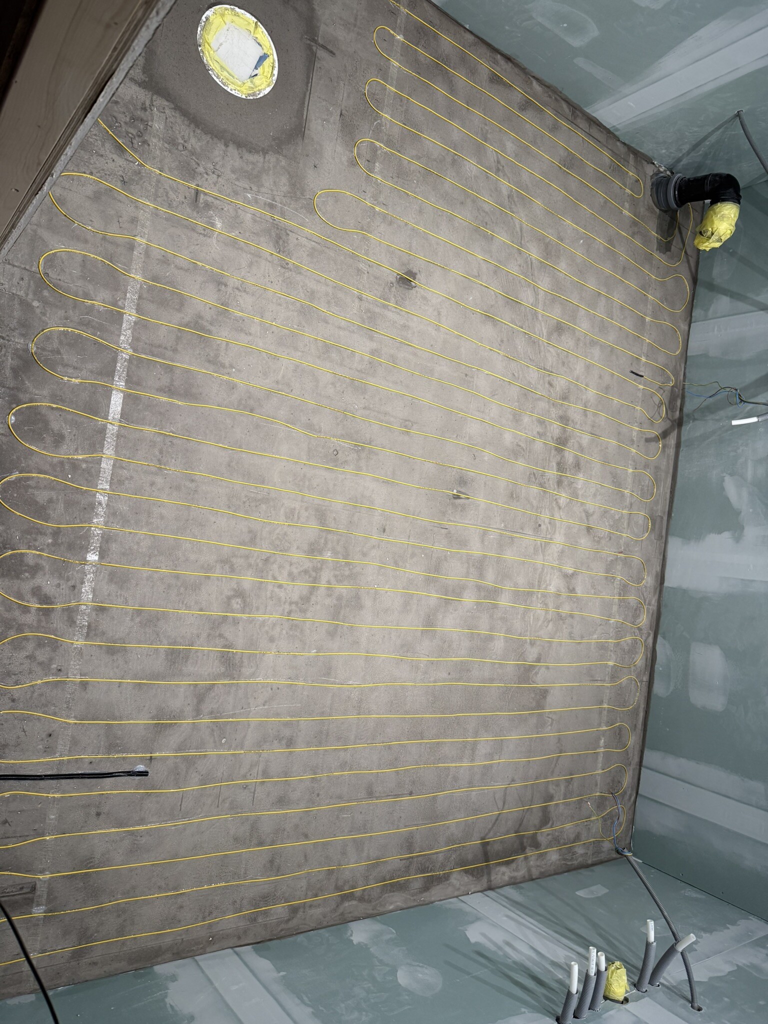

Montering av slinga, samt montering av skjutdörr, vi har valt att göra en walk-on-closet av sovrummet då huvud sovrummet är dåligt utformat för att på ett bra sätt få in garderober, dock har jag valt att regla väggen mot hallen så man kan sätta in en dörr om man i framtiden ångrar sig.
Elektrisk golvvärmeslinga på betonggolv i ett rum med gröna väggar under renovering. Slingorna är jämnt fördelade över ytan.
Gul elgolvvärmeslinga monterad på ett betonggolv i ett rum under renovering, med synliga rör och brunnen i vänstra hörnet.
Vit skjutdörr monterad i en vägg med osb-skivor och synliga reglar, omgiven av kablar och en väggströmbrytare.
Elgolvvärmeslingor monterade på ett nyligen flytspacklat golv i ett rum under renovering, med gröna väggar och en dörr i mörkt trä.

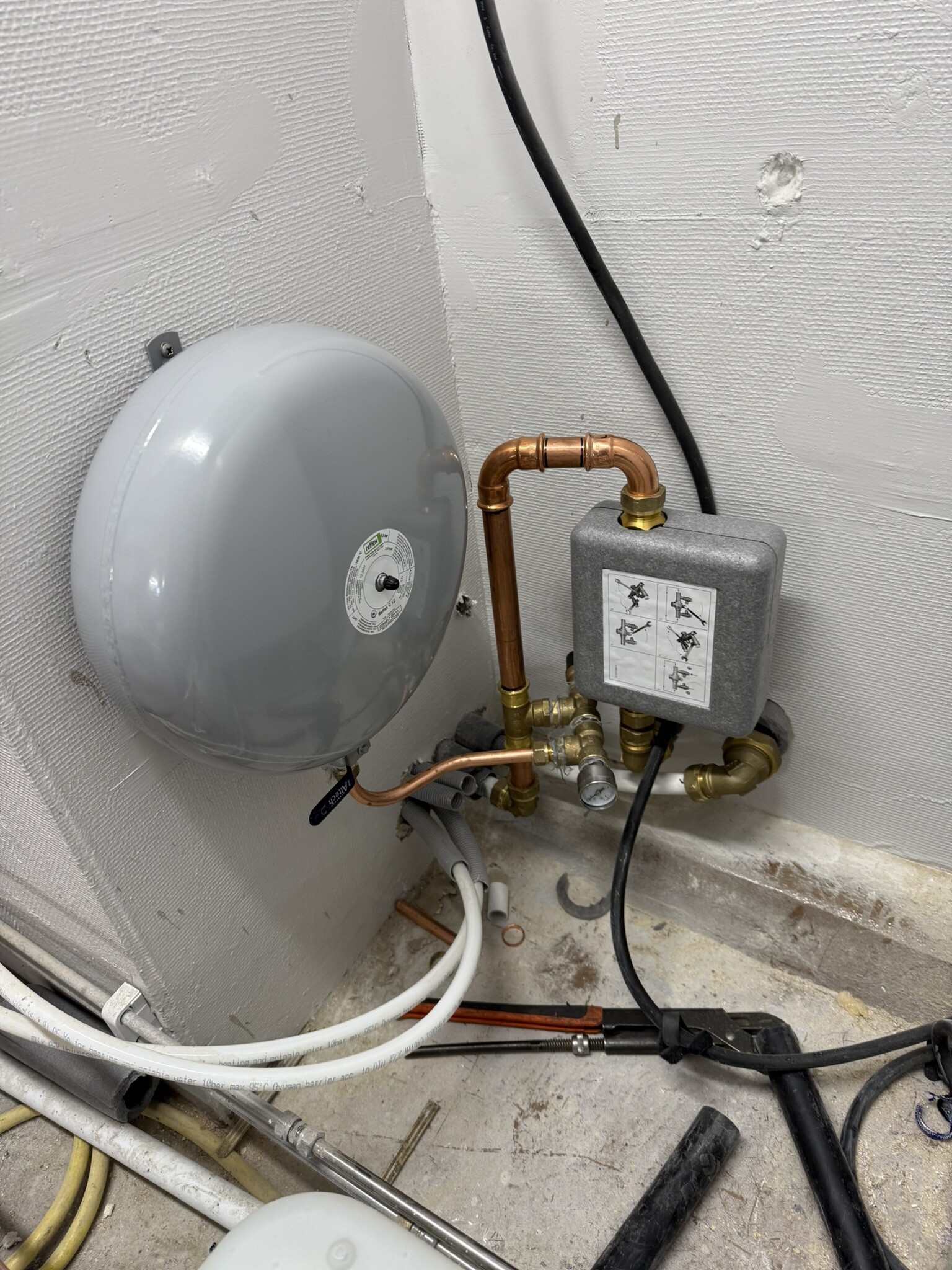

Och tidigare bestämde vi oss för att sätta in ett vattenmätarskåp med inbyggd fördelare då gamla vattenmätaren hängde i luften och det kommer väl kvar på fastmontering ändå, så det blev ett prefab skåp från LK med vattenfelsbrytare färdigmonterad också. då passade vi på att fixa ihop rör och mot skåpet till bergvärme samt värme osv.
Person installerar rör vid vägg med synlig vattenmätare, iklädd hörselskydd och arbetshandskar, bredvid en gul hink och hoprullade textilier.
Vattenmätarskåp med kopplade rör och ventiler för värme och vatten, monterat mot en trävägg, synliga slangar anslutna.
Gråa avloppsrör monterade på svart golv med träreglar runt, med tillbehör och manualer på golvet i en byggarbetsplats.
Vattenmätarskåp med rörinstallationer, elverktyg och kablar på ett gummigolv; del i renoveringsprojekt för badrum och garderob.

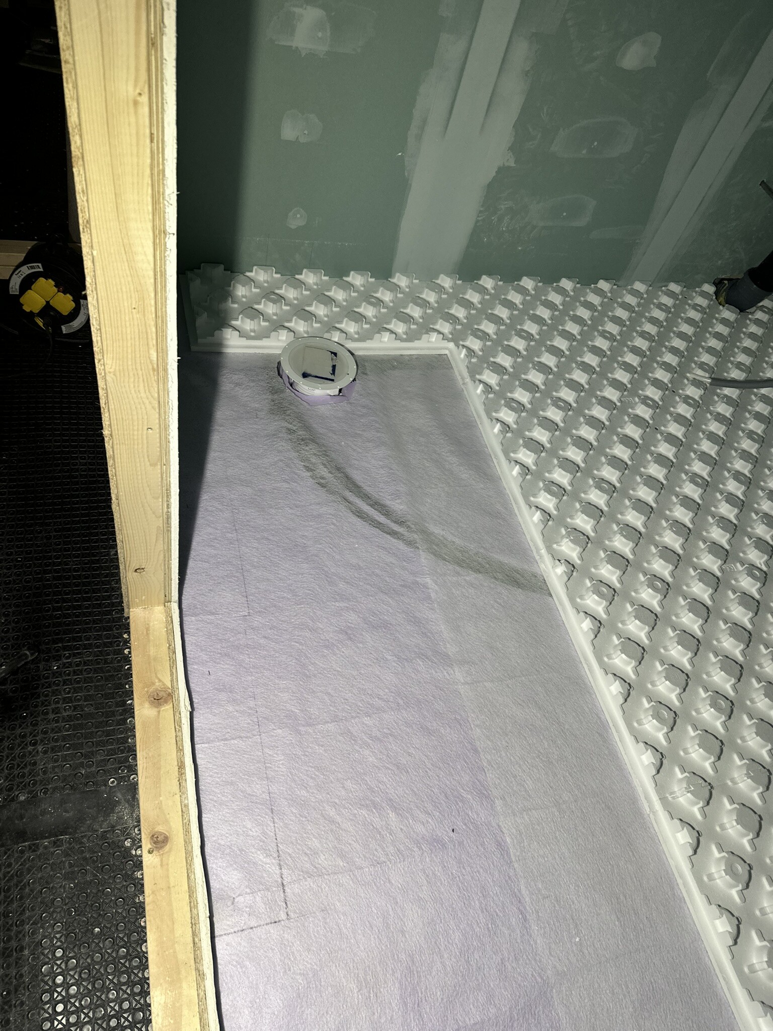

flytspackling av fall i badrum samt planspackling i hallen är klart.
Nyligen flytspacklat golv i badrum, med synliga verktygsspår och brunn förberedd för installation. Väggen är delvis gipsad.
Flytspacklat golv i renoveringsprojekt, med slät yta och tydlig lutning, omgivande gröna väggar och en mörk dörr.
Skivar klart samt börjar isolera golvet och lägga spårade spånskivan i walk-in-closet, planerar hur slingorna skall gå och var tur/retur golvvärme skall gå.
Rum under renovering med OSB-väggar, rullgardin, och verktygslåda. Träregel står lutad mot väggen och lampor ger starkt ljus.
Verktygslådor och byggmaterial på golv i renoveringsprojekt, med trådskivor och ett fönster i bakgrunden.
Golvyta med spårade spånskivor för golvvärme, verktyg och material som hammare, limflaska och verktygslådor syns på den färdiga ytan.
Närbild på en vägg med trä- och spånskivmaterial, markerade pilar och siffror, samt ett blått verktyg bredvid en elkabel.

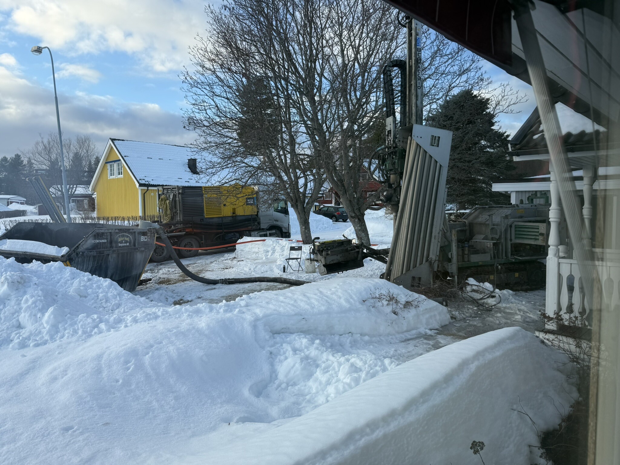

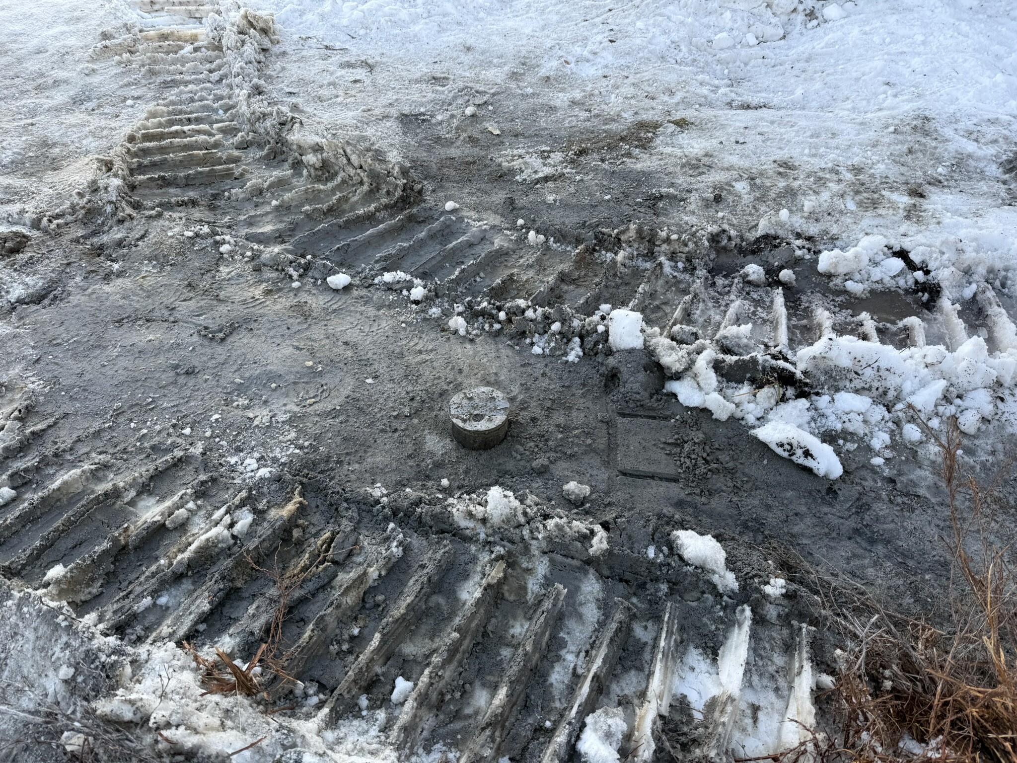

Dom väljer att borra för hålet 12 februari i västerbotten, tur det varit en mild vinter så det var inte värst med snö gick ta bort med en mindre mindjestyrd traktor
Borrigg vid gul byggnad i snötäckt landskap där arbete med borrning pågår, omgiven av träd och utrustning.
Mark med snötäckta traktorspår och ett runt betongfundament synligt på en vintertomt.
Fräsa vändningar samt dra dit slangen, blev ett spår som blev utan då det var ojämnt antal, valde att lägga den i mitten kom inte på någon annan lösning, dock var jag lite kreativ när det gäller tur och retur.
Golvvärmeinstallation på en plywoodyta med metallspår för rördragning. Väggen är klädd med spånskiva. Inget läckage.
Golvvärmeinstallation med rör och metallplattor, monterat på träpanel mot isolerad vägg. Instruktioner skrivna på ytan för montering.

I ett sent skede fick jag idéen att istället för att värma garage och förråd med elvärme som det är idag så kan man i framtiden dra in värme från pumpen även där då det blev en ganska krallig pump som kommer klara ytan utan problem dock måste ju matning dit lösas så det blev ett till fördelar skåp som det går koppla på mot från garaget och förrådet utan att öppna upp inne i tvättstugan. Väggen mellan tvättstugan och köket måste man hålla tungan rätt i mun om man skall skruva upp något eller borra igenom, går mycket slang där.
Värmesysteminstallation med grå elkablar i väggskåp och isolerad vägg i träkonstruktion.
Väggkonstruktion med exponerade rör och eldragningar, samt isolering mellan träreglar. En dammsugare syns i bakgrunden.

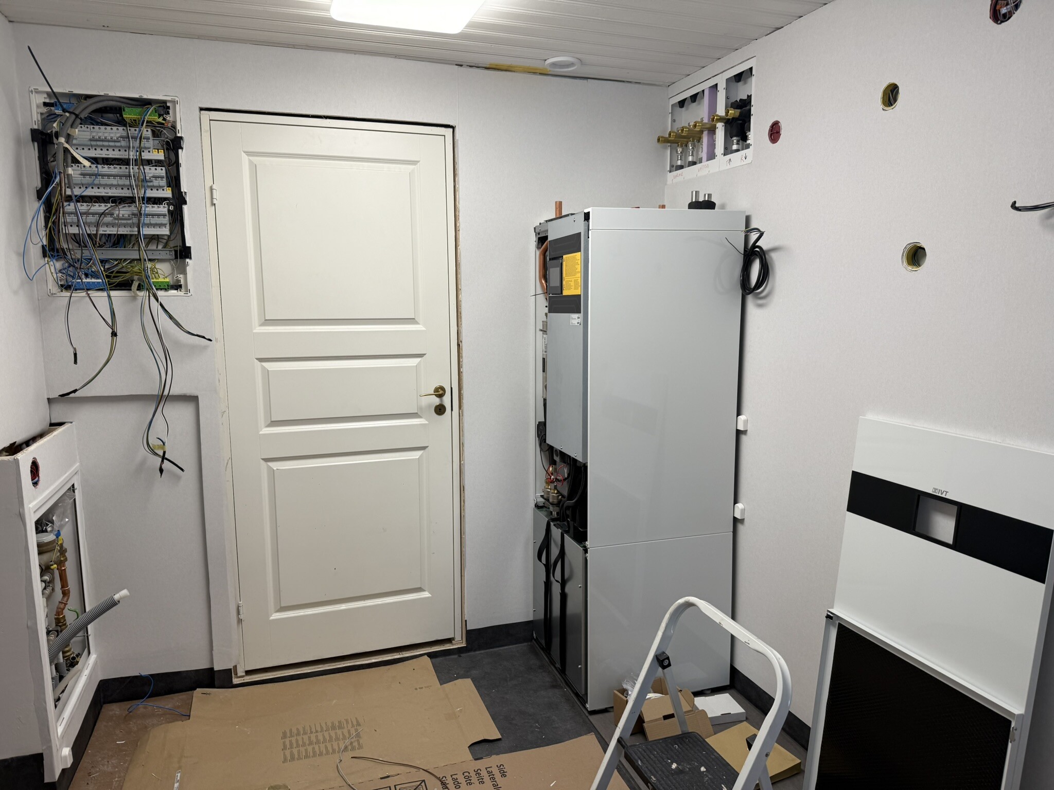

Håller på att skiva det otroligt krångliga rummet tvättstugan, håller på bryta ihop så jag ringer en vän, vi skivar, isolerar, och flytspacklar hela rummet på 12 timmar, inga bilder togs förrän det var klart och här var vi tvungen att använda mer för att tynga ner armeringen för det blev som bananer.
Golvvärmefördelare installerad i ett tekniskt utrymme med flera anslutna rör och kabeldragning genom väggen.
Installationsvägg med flera slangar och rör kopplade till en fördelningscentral i ett renoveringsprojekt med OSB-träpanel runtom.
Renovering av rum med synliga rörinstallationer, en stege framför en vägg av spånskiva, flera rör uppsatta längs väggen och även ett ventilationsskåp.

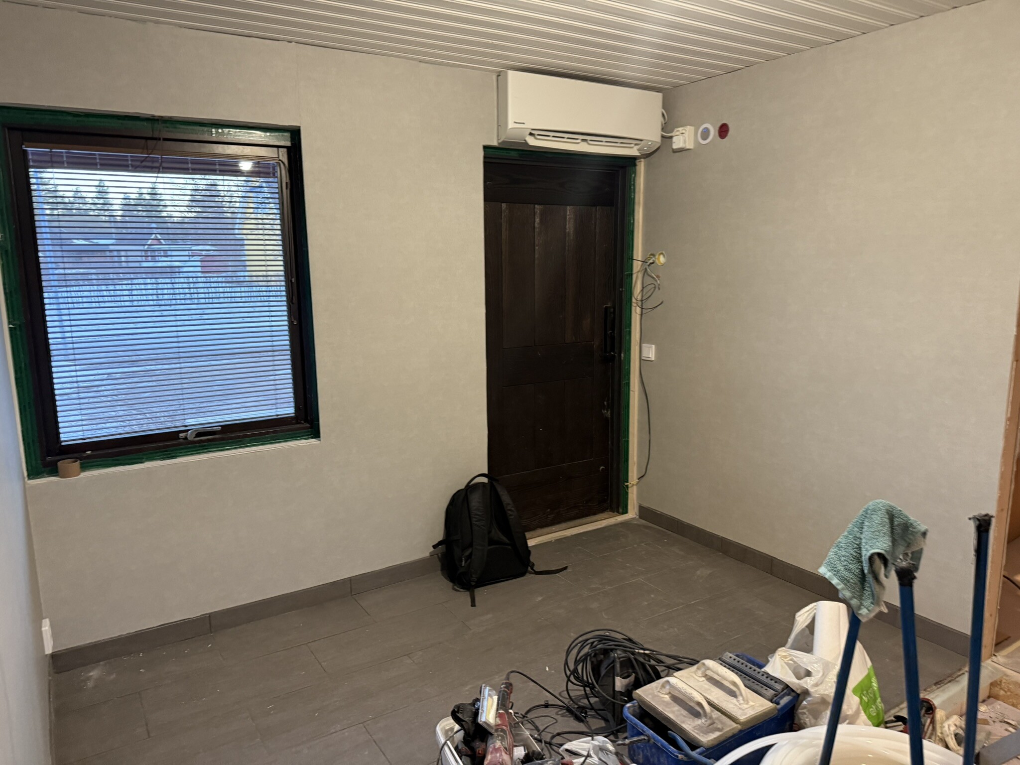

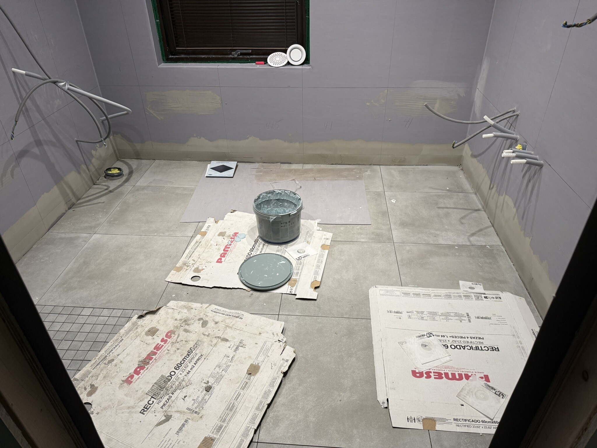

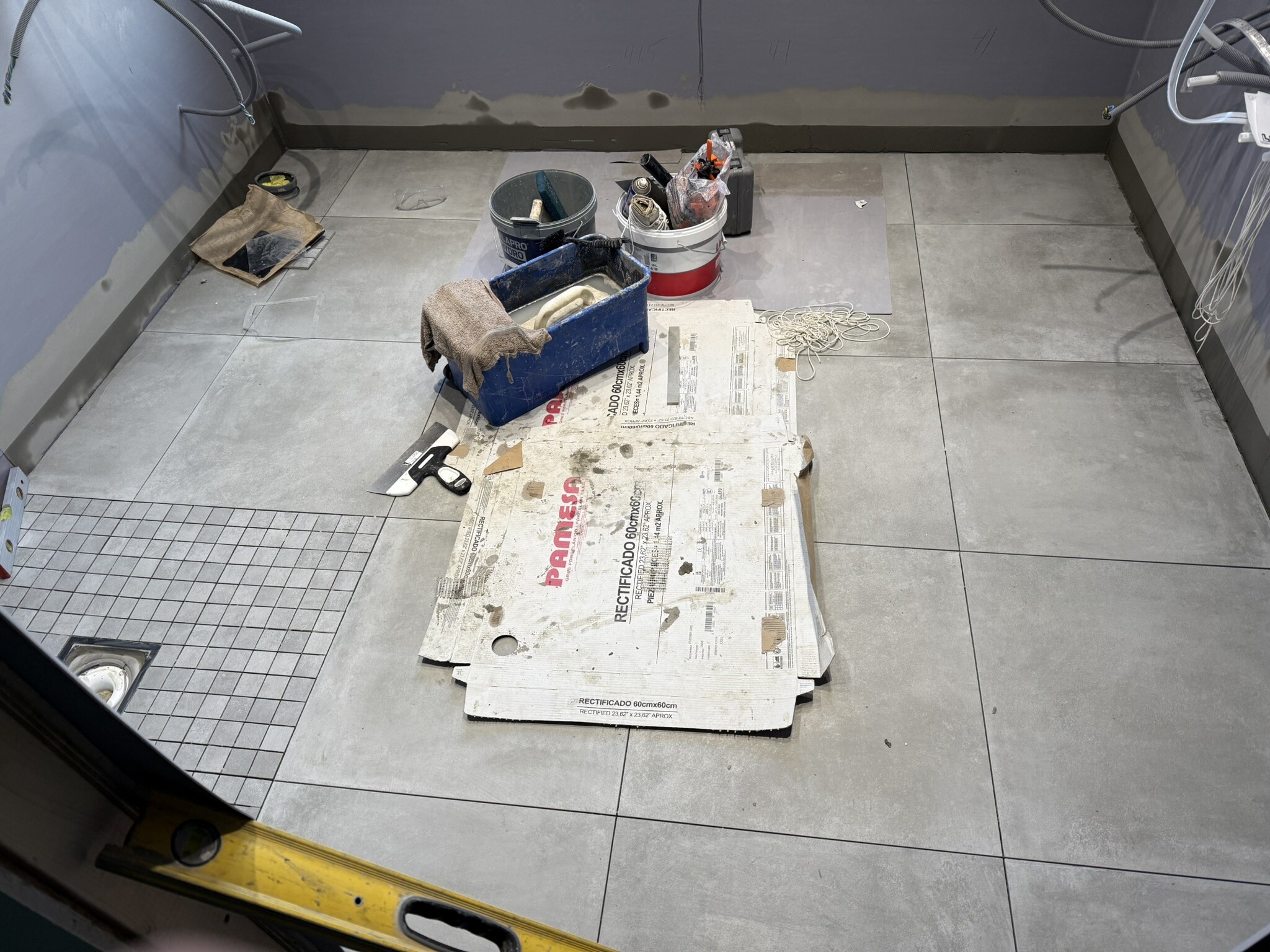

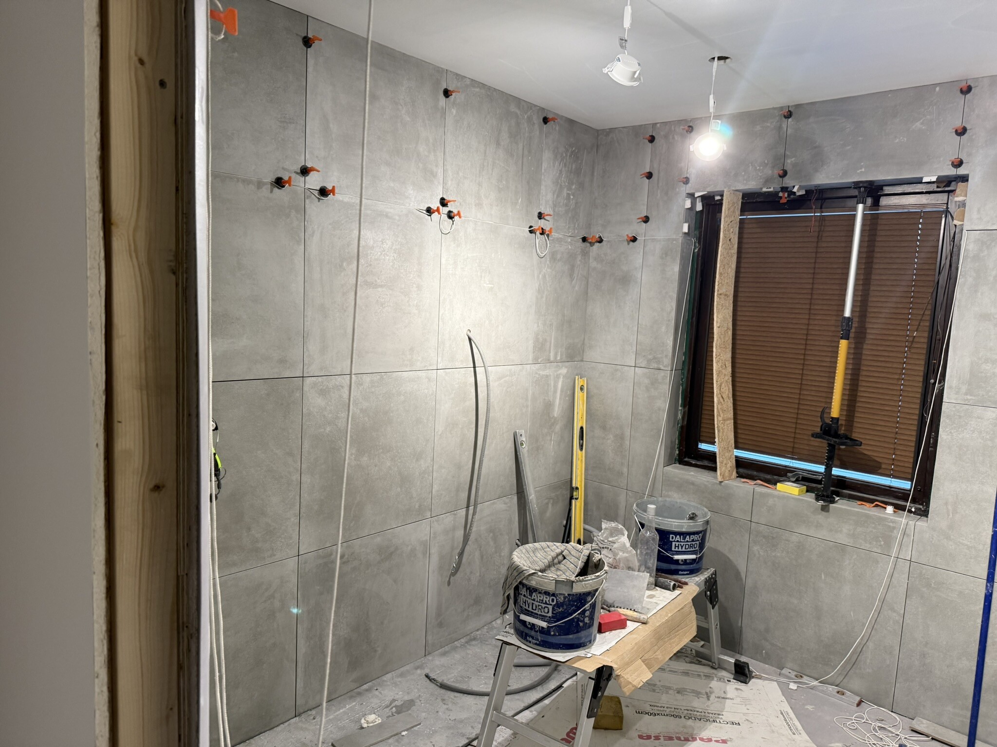

Plattsättaren har jobbat en hel del i badrummet medans jag varit på jobbet, samt även i hallen, vi börjar äntligen se ljuset i en otroligt långa mörka tunneln, trodde även jag gjort hål i golvvärmeslangen så det blev ringa till VVS så han kopplade in alla slingor och trycksatte alla slingor, INGET läckage vilken otrolig lättnad.
Verktyg och material på ett nylagt klinkergolv i ett rum under renovering, med kartong och byggmaterial i hörnet.
Verktyg och byggmaterial i ett rum under renovering, med oinstallerade plattor och en kakelskärare på golvet.
Badrum under renovering med golvplattor, kablar hängande från väggarna och färgburk på golvet, väggarna är delvis spacklade.

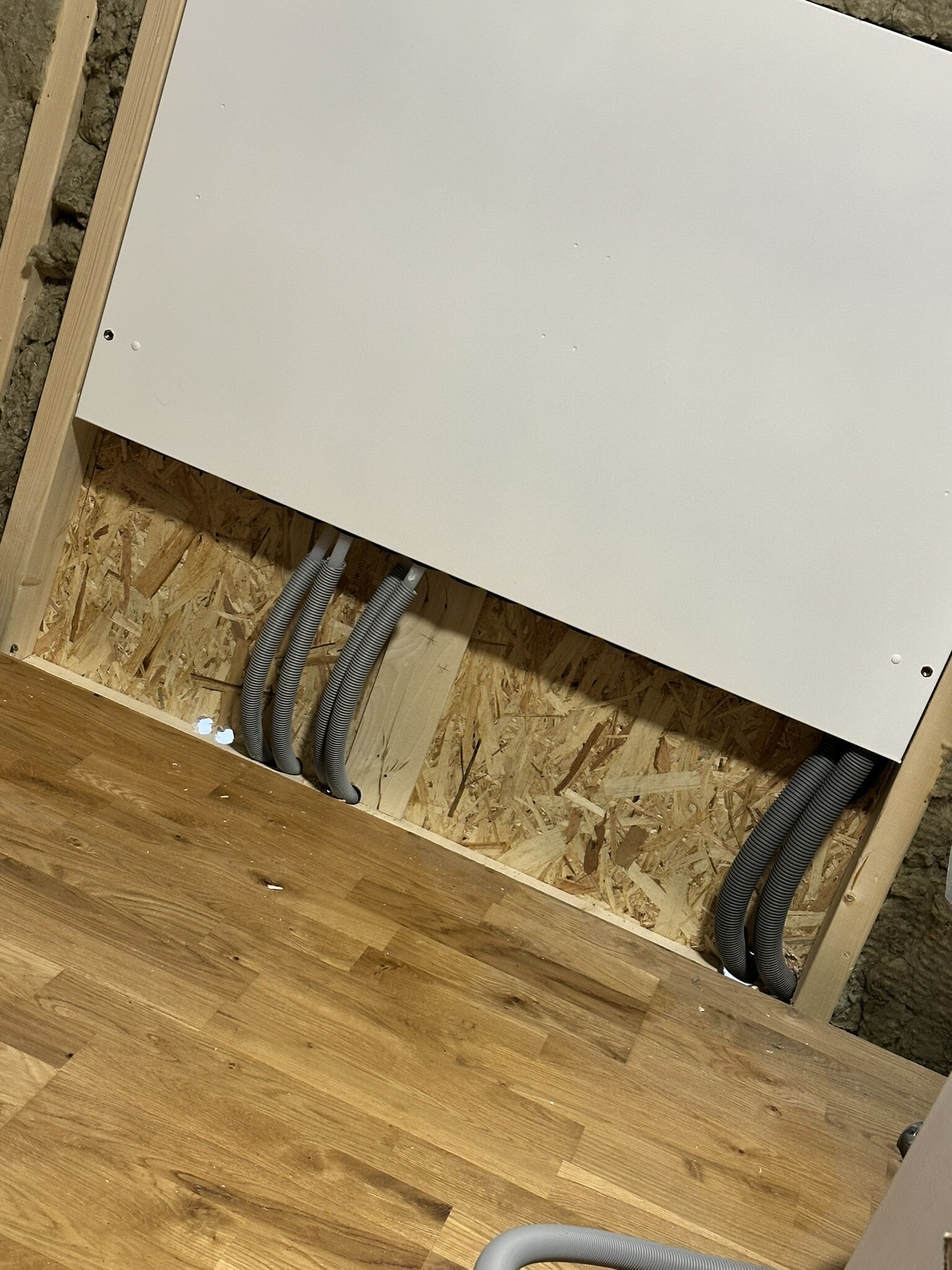

Värmeskåp monterat i vägg, med manifolder och röranslutningar för golvvärmeinstallation, omgiven av grönt gipsskiva och kakelplattor.

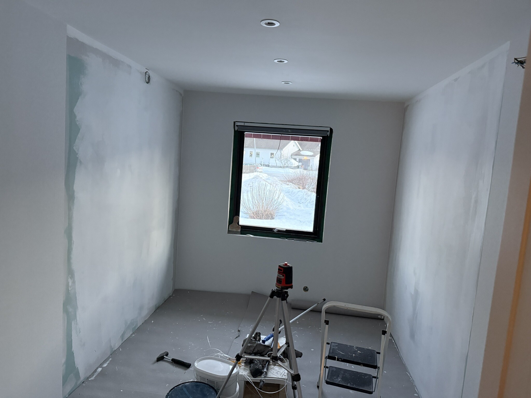

Jag har någonstans under byggets gång insett att jag är totalt värdelös på en del saker, spackla väggar och tak är en av de sakerna så jag ringde in assistans för det, han gjorde det på tre dagar med torktid, inte så varmt när man inte har någon direkt värme igång i rummen ännu.
Rum under renovering med nylagt golv, väggar spacklade och verktyg och material utspridda, fönster och dörr synliga.
Rum under renovering med spacklade gipsskivor på väggarna, skyddsplast på golvet och målarburkar samt verktyg på golvet.
Rum under renovering med spacklade väggar, en stege, värmeelement och lampa. Fönster har bruna rullgardiner och gröna foder.
Ett rum under renovering med nyligen spacklade väggar och synliga röruttag, samt en vit dörr till vänster.
Spacklade väggar med gröna gipsskivor i ett rum under renovering, fönster med persienner och utrymme för vägghängd toalettcistern syns.

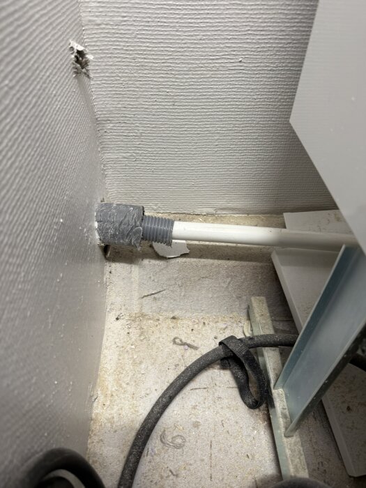

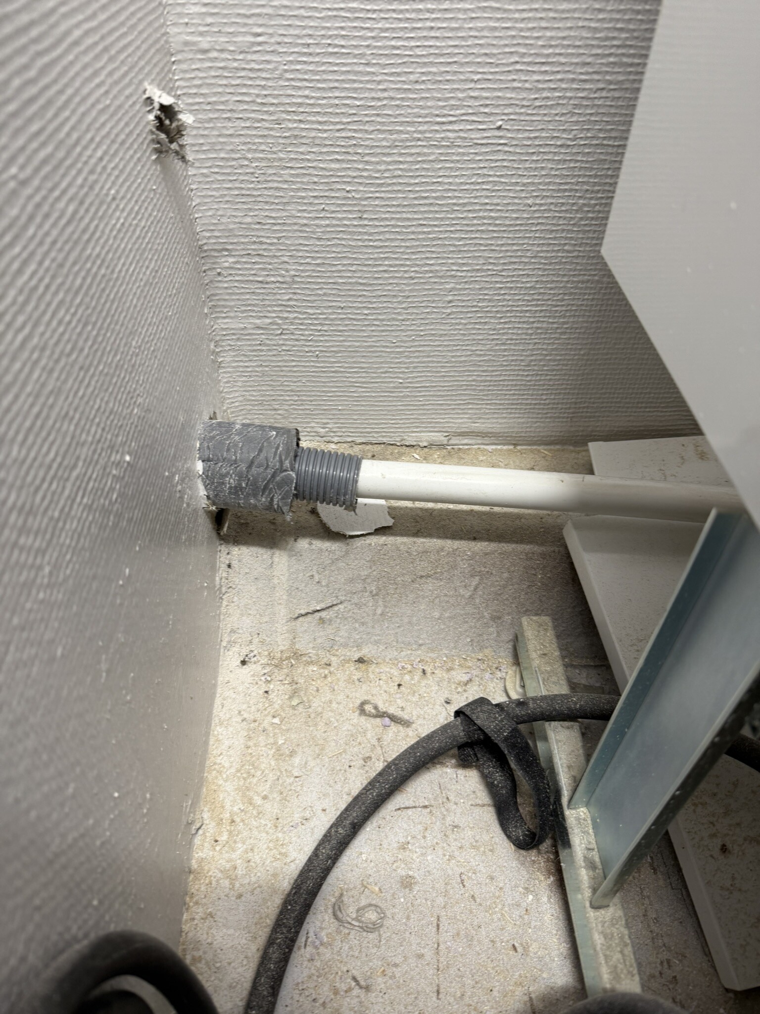

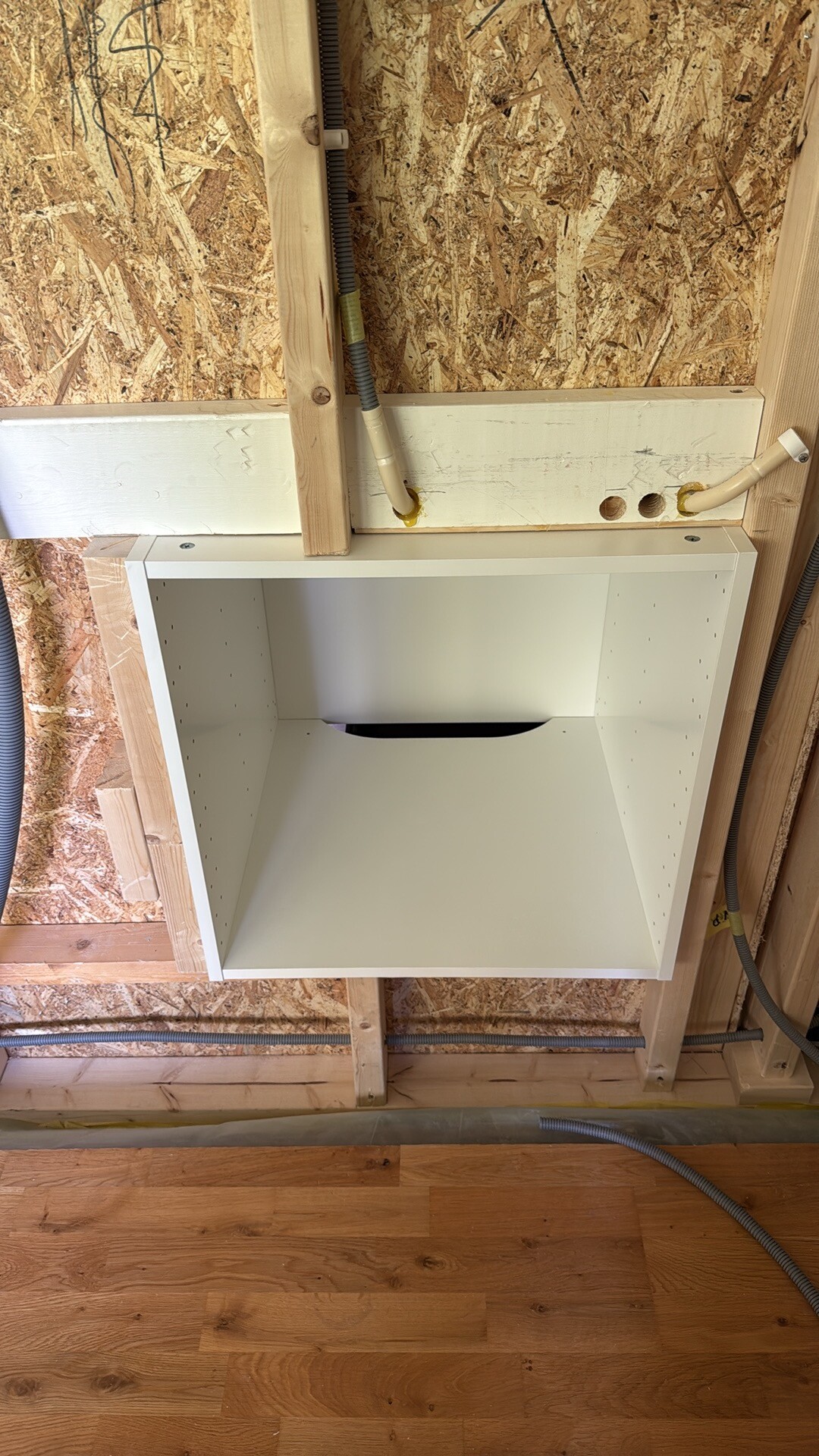

Då man aldrig får isoleringen tät runt rör hur mycket man än försöker så hittade jag en snabb och vettig lösning och körde samma runt alla rör, dvs. fogskum, lagt golv i köket blev vinylklick
Grått rör i skiva, tätat med fogskum runt basen. Röränden är täckt med gul plast. Bakgrund av trä och vägg i ljus färg.

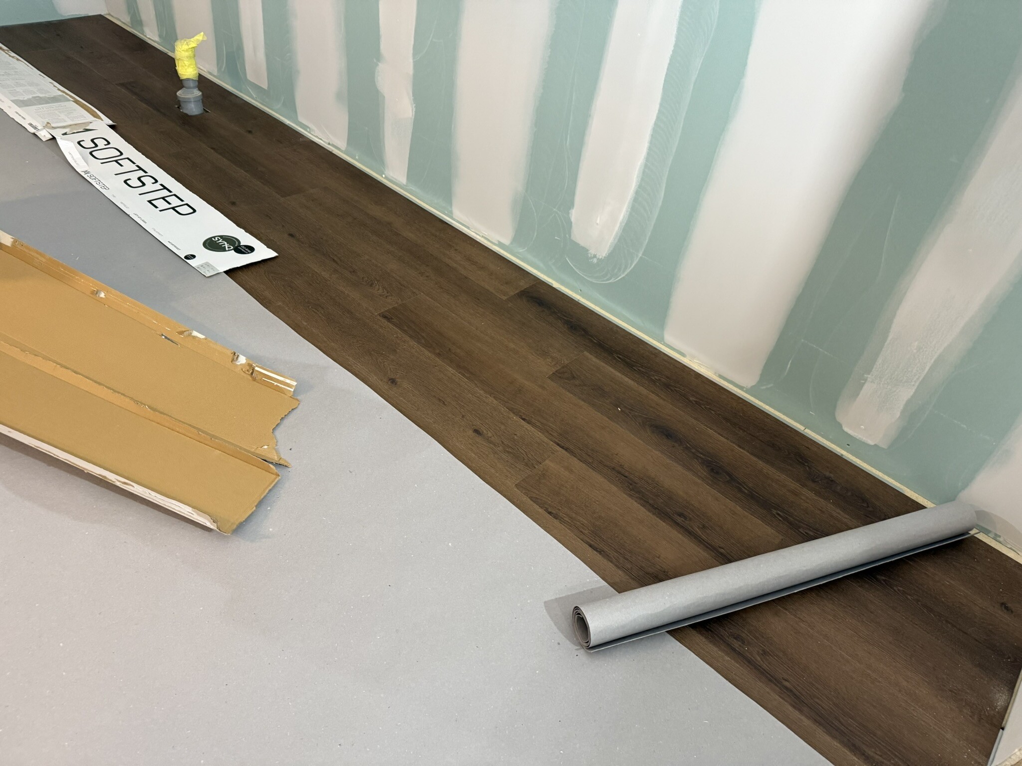

Vinylgolv i köket under installation, med en rulle underlagsmaterial på golvet intill och gipsade väggar i bakgrunden.

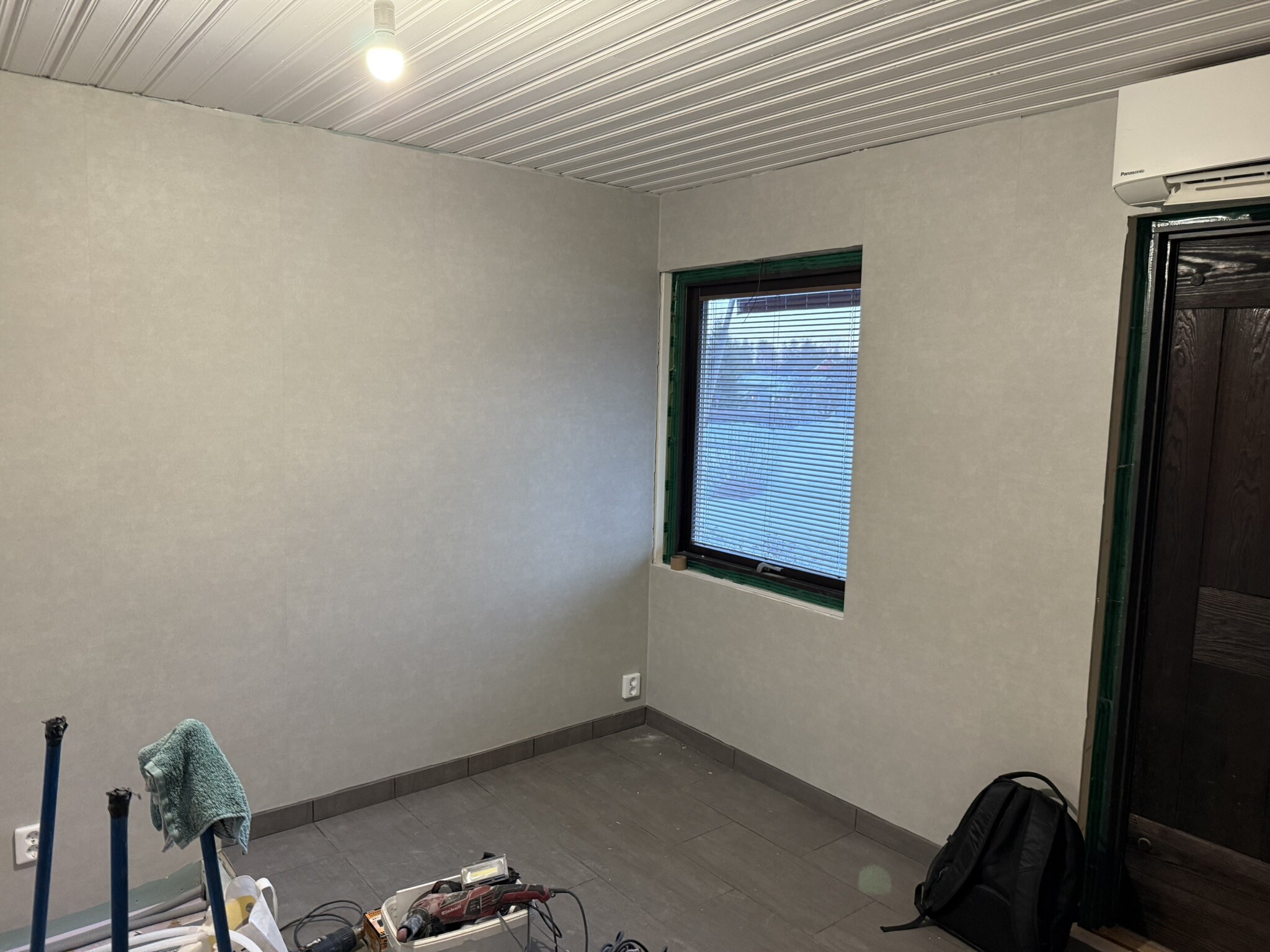

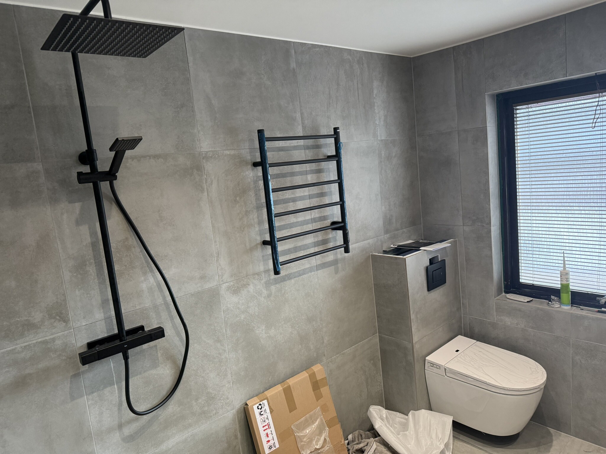

Ytskikt börjar ta sig, syrran fick tapetsera, hon får alltid tapetsera för det är en till sak jag är värdelös på, plattsättaren jobbar på, en rad i taget storformat så går det inte sätta fler för då kan det skjutsa efter.

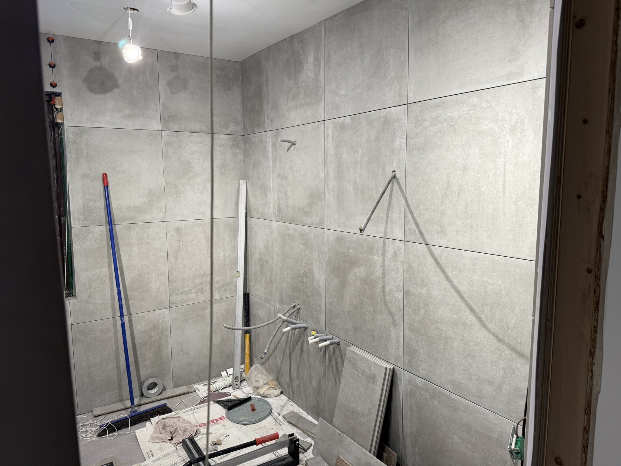

Renovering av badrum med stora grå klinkerplattor på väggarna, verktyg och material ligger på golvet, pågående projekt.
Renovering pågår i ett rum med stora gråa kakelplattor på väggarna, arbetsverktyg och material syns på golvet.

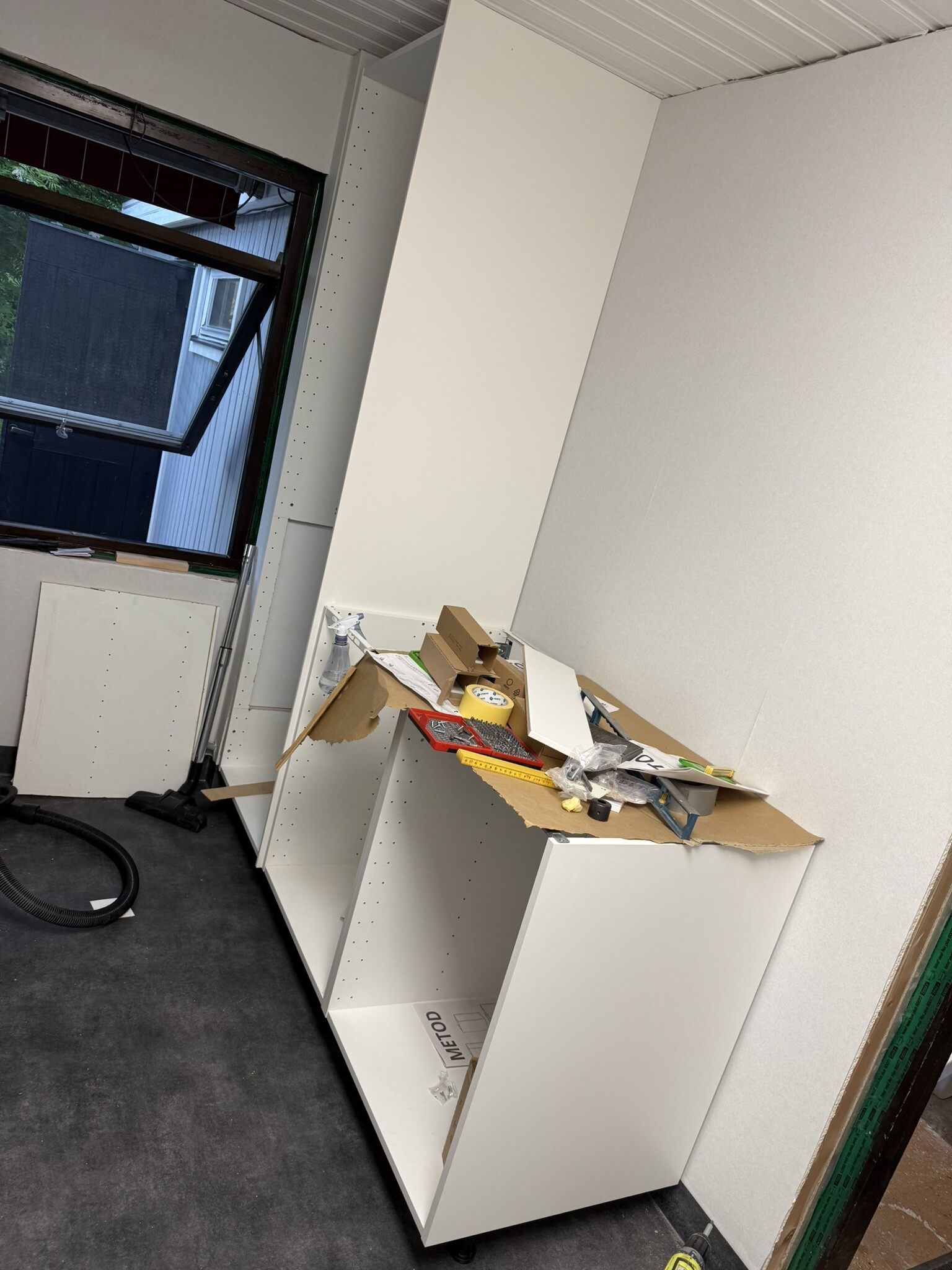

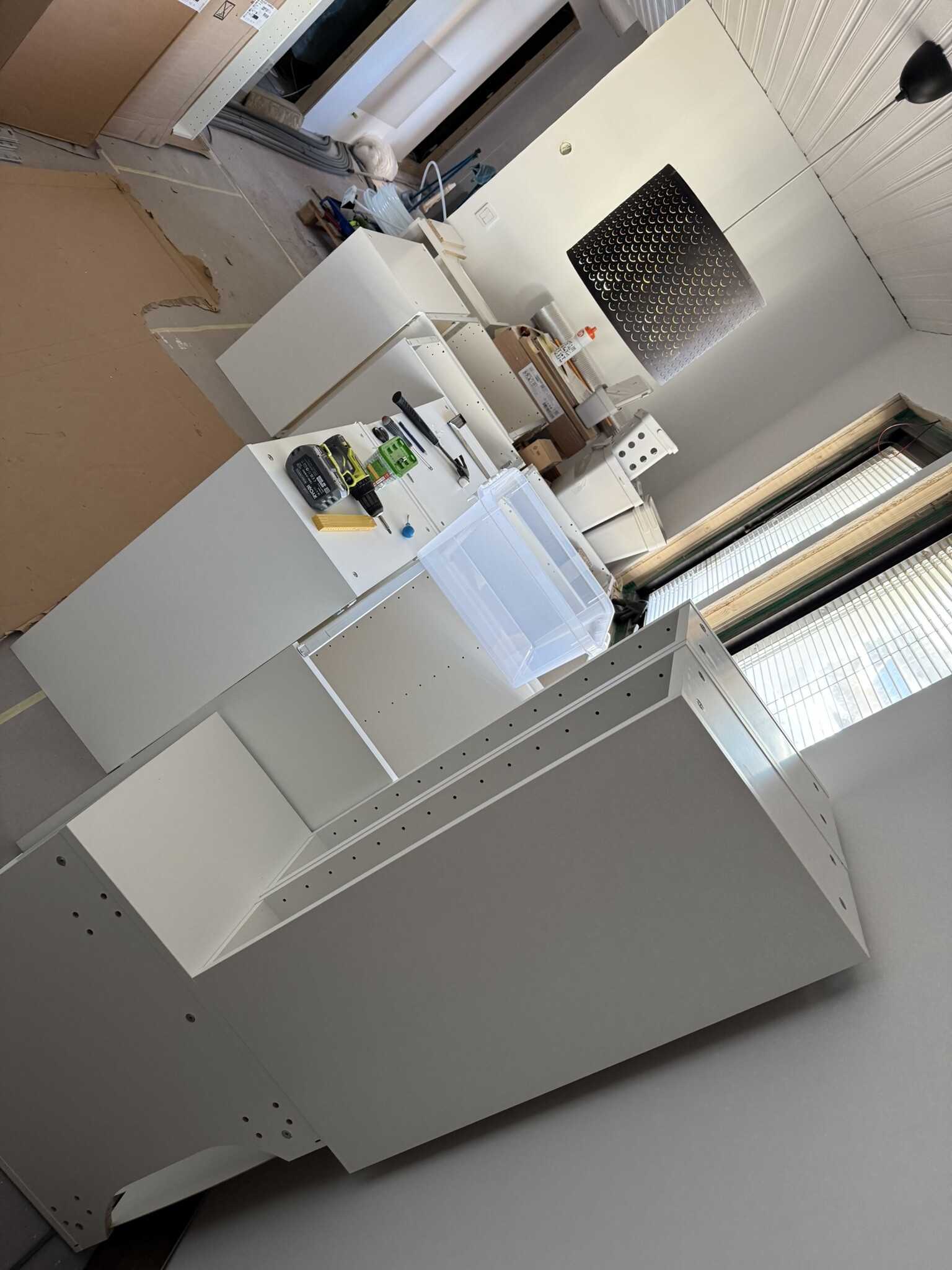

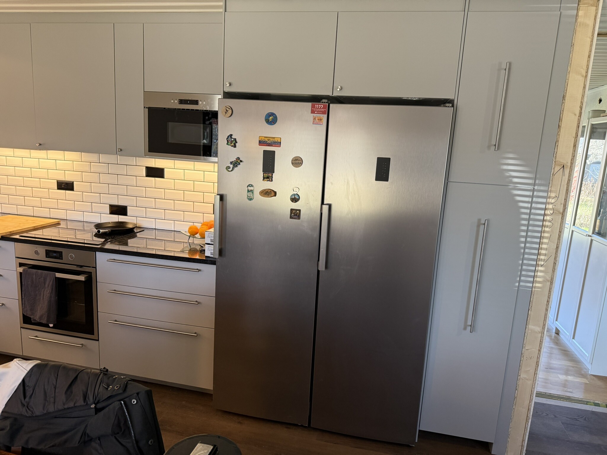

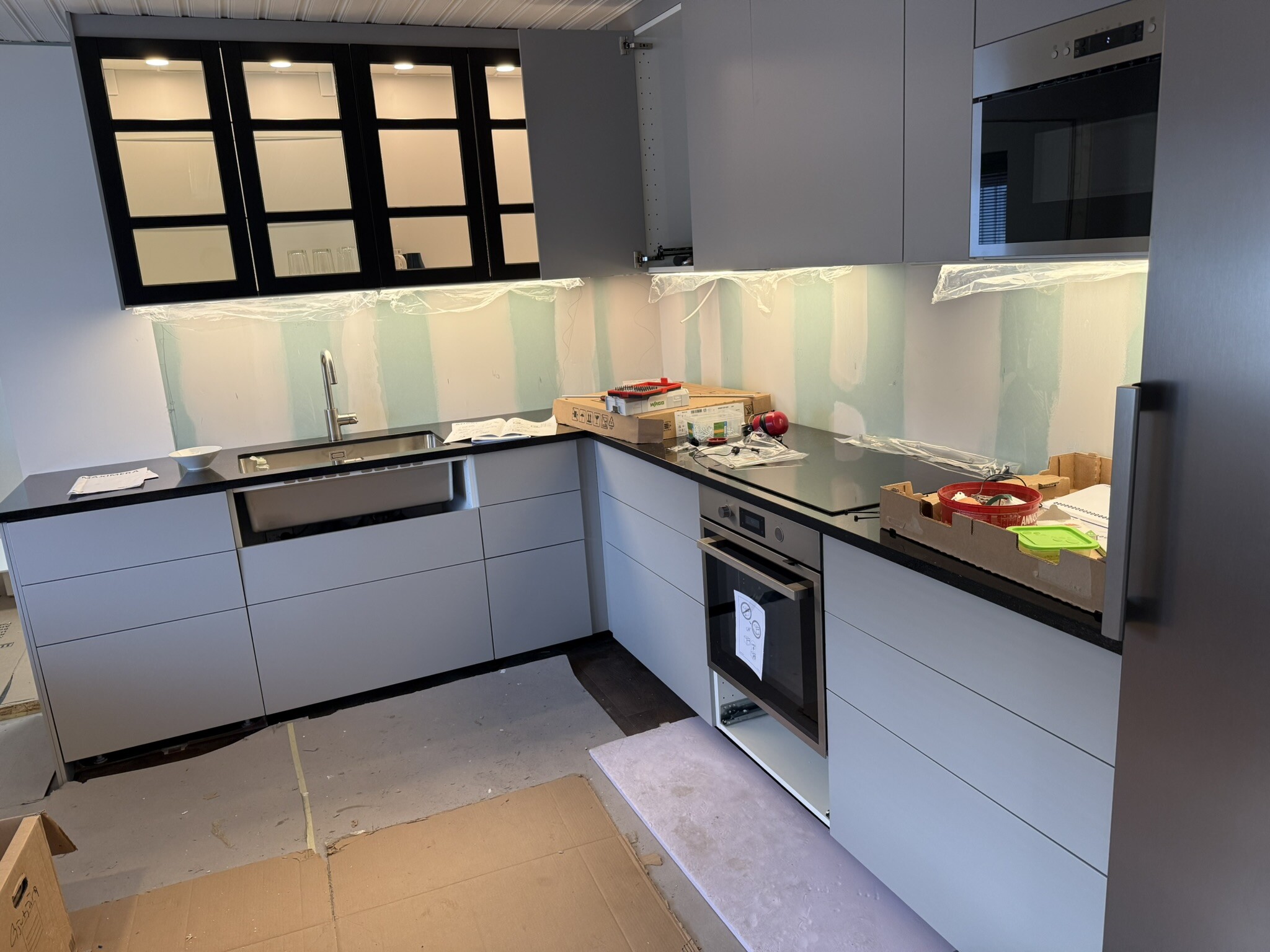

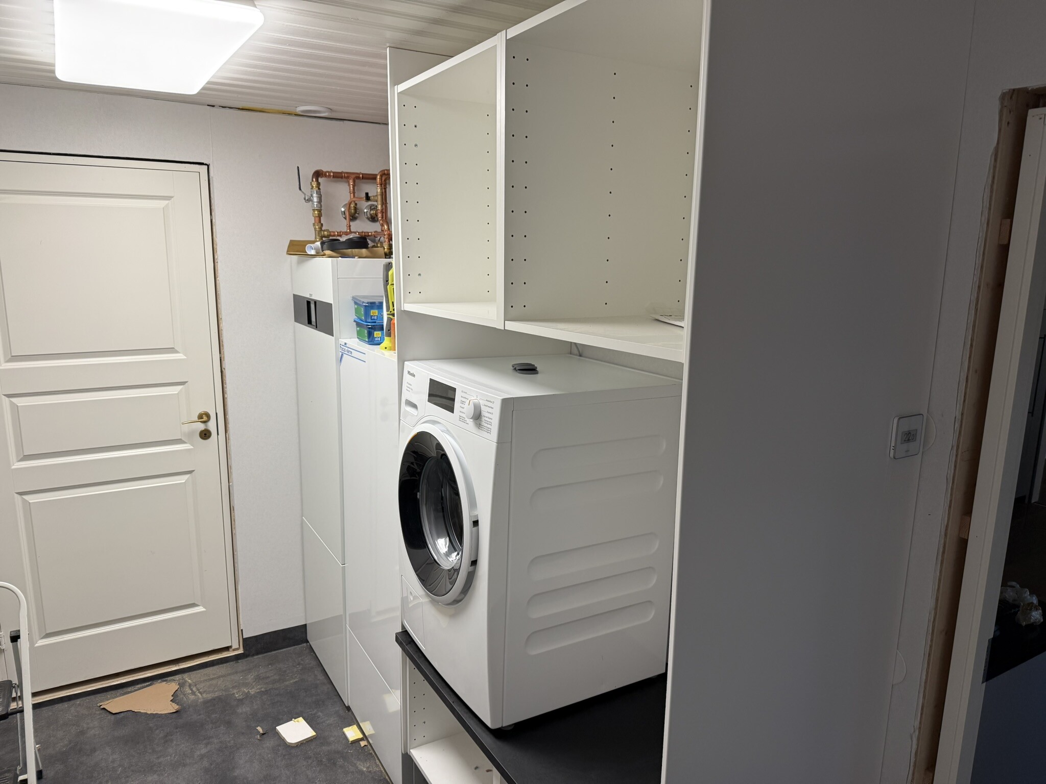

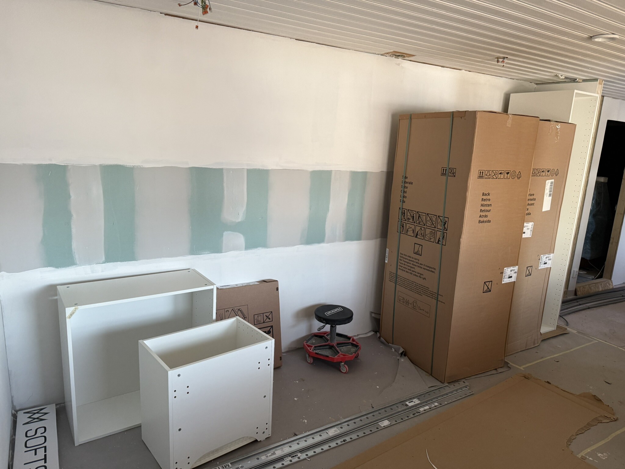

Och vi har börjat montera stommarna till köket, det blev IKEA med vitvaror och allt så hamnade vi på 90' någonting för hela köket utom bänkskivan då vi köpte en 30mm stenskiva från lokal leverantör istället, VVS var hit så vi monterade cistern till vägghängda toalettstolen så plattsättaren ska kunna klä den, självklart blir det en Japansk toalett köpte från Bauhaus för fungerar jättebra för priset(10') faktiskt.
Kök under renovering med halvmonterade köksskåp och verktyg på golvet, ny belysning och öppnade kartonger i bakgrunden.
Köksrenovering med målade väggar, IKEA-skåp och stommar under montering, kartonger och en verktygsstol på golvet.

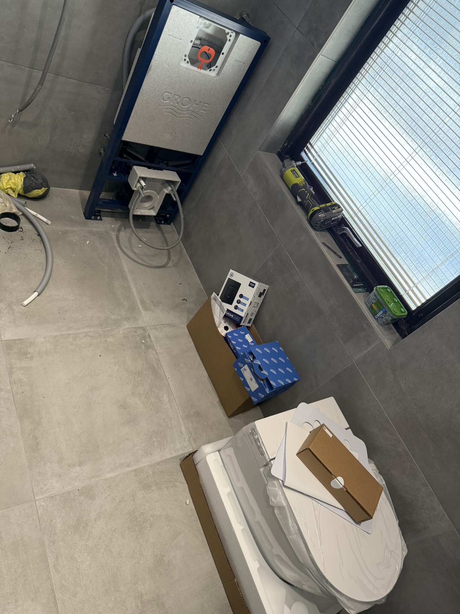

Installation av vägghängd toalett och VVS-system i ett badrum under renovering. Verktyg och material ses runt omkring.
Renoveringsprojekt i badrummet med gråa väggplattor, ett fönster med persienner, och verktyg samt material staplade i rummet.
Badrum under renovering med grå kakel på väggarna, ett fönster och VVS-installation med synliga rör. Byggmaterial och verktyg ligger framme.
Fick hjälp av en pensionerad snickarpolare att sätta upp stommarna i köket, blev spikrakt och hur bra som helst.
Nytt kök under uppbyggnad med grå skåp från IKEA, en inbyggd ugn, och en del av bänkskivan saknas. Verktyg och material ligger på bänkarna.
Nymonterat kök under renovering med grå skåp och vitvaror, ofärdiga väggar och förberedelser för bänkskiva, verktyg och material syns.

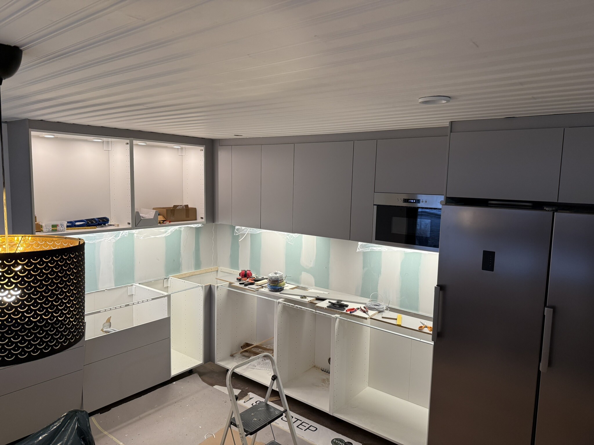

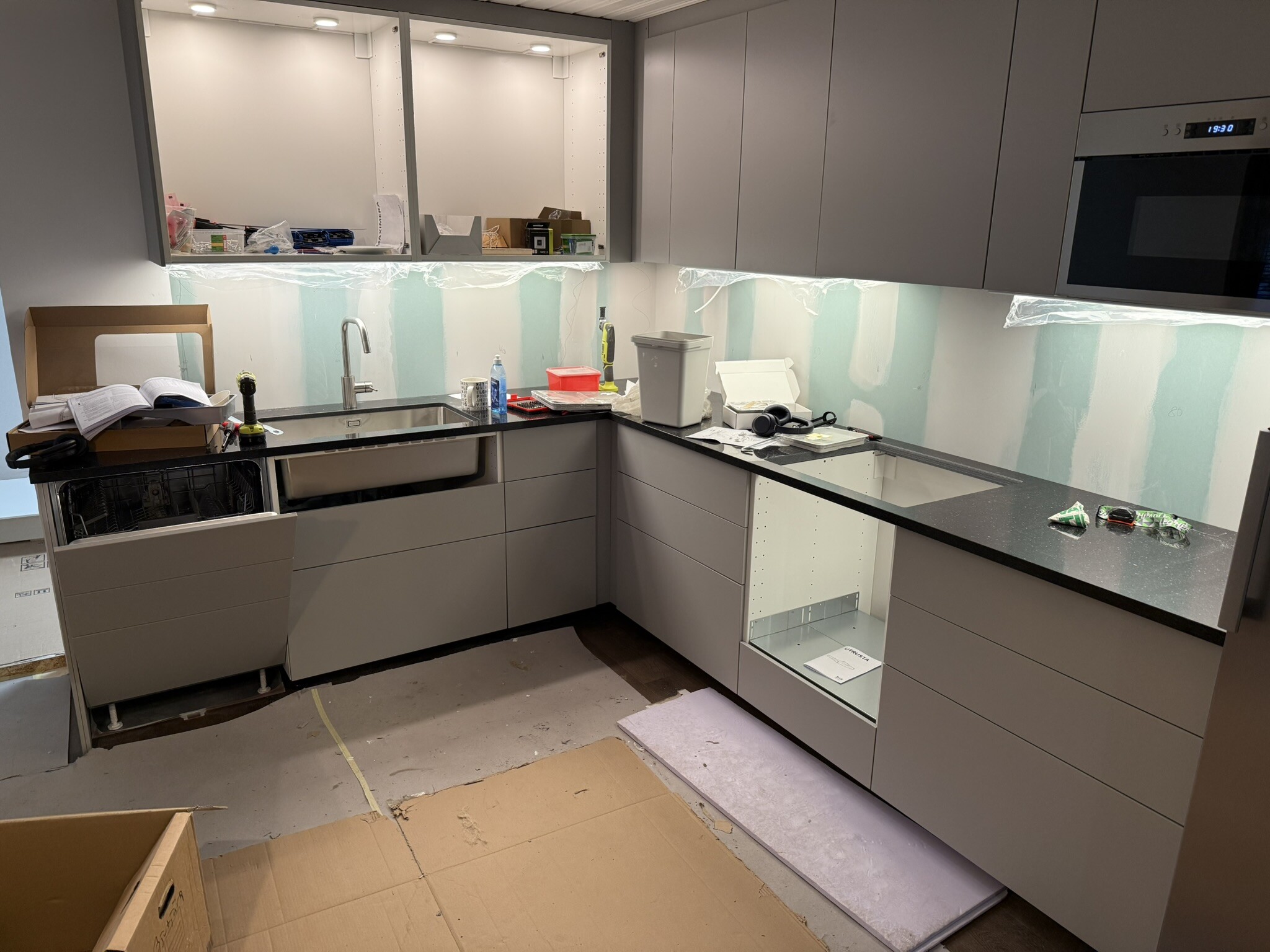

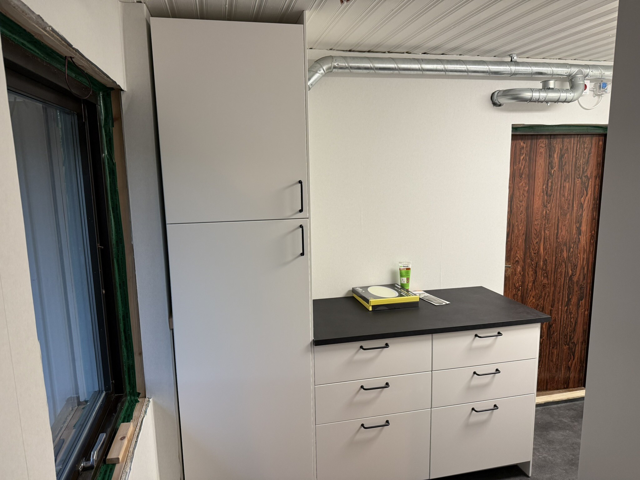

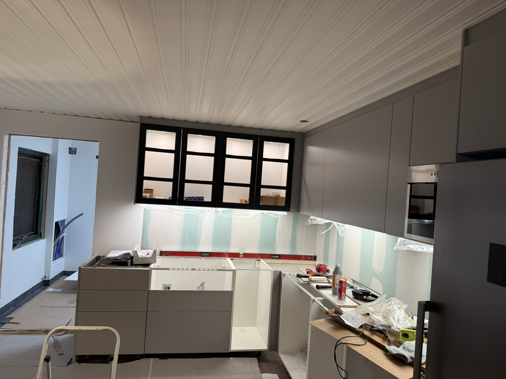

Vi är nu i början av april, köket har börjat ta form, bänkskivan är beställd, planen är satt för badrummet, vi hoppas att snart kunna ha ett kök igen, snart fyra månader utan kök och tvättstuga, tvättmaskinen står i garaget och all mat köps ute eller äts hos vänner och familj.
  • Ett rum under renovering med spacklade väggar, verktyg på golvet, en stege och en laserpass. Ett fönster visar snö utomhus.
  • Renoveringsrum med grått golv, väggar och innertak, fönster med persienner, träfärgade dörrar; verktyg och material på golvet.
  • Rum under renovering med nylagt golv och en målad vägg. Ett fönster med persienner, takbelysning och byggverktyg syns på golvet.
  • Renovering av kök pågår med obruten vägg, rörutgångar, golvbeläggning, kartonger lutade mot väggen och en mikrofonstativ i förgrunden.

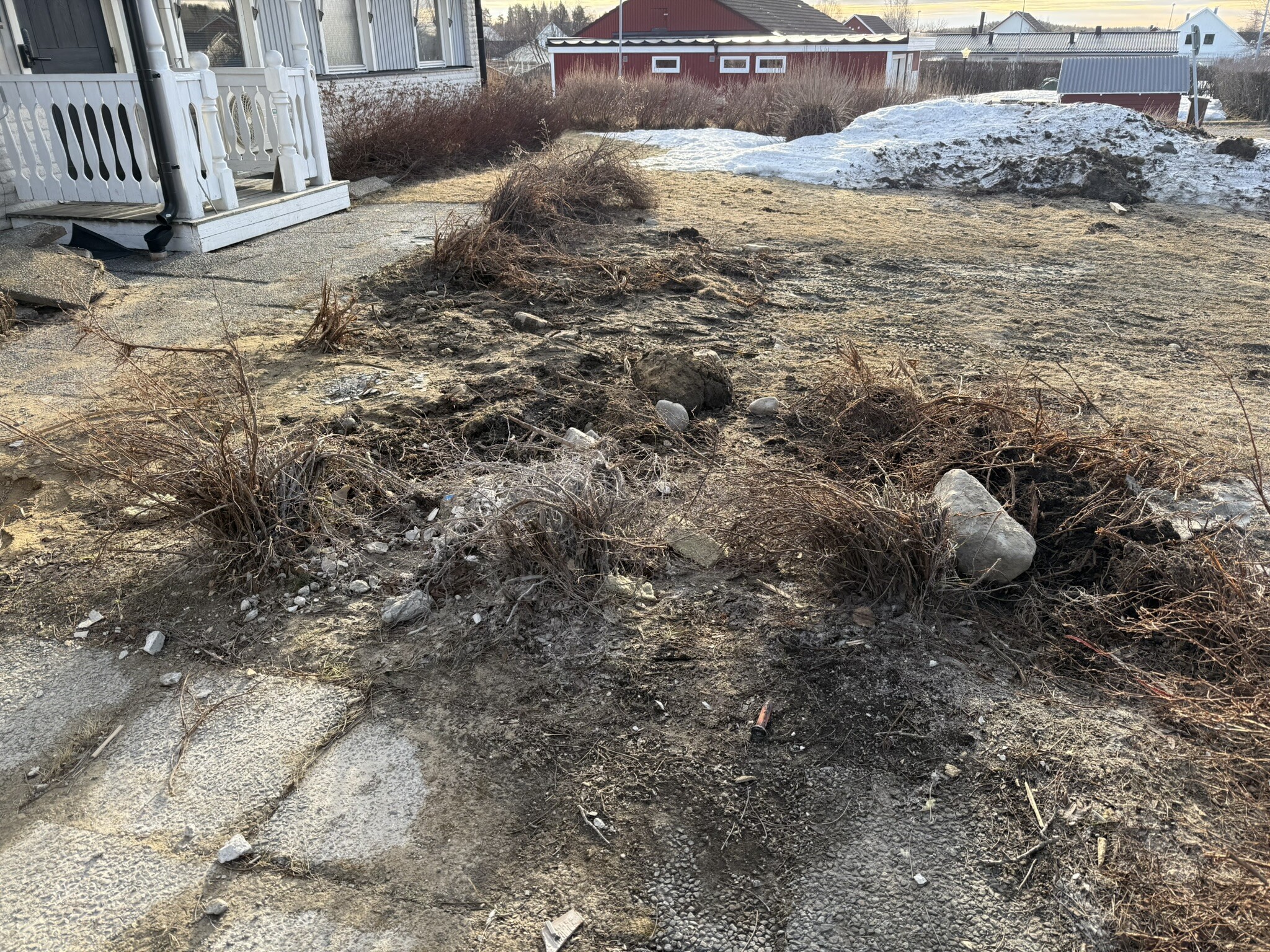

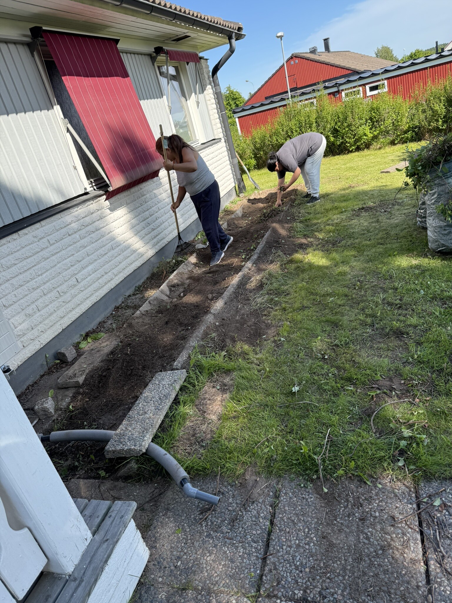

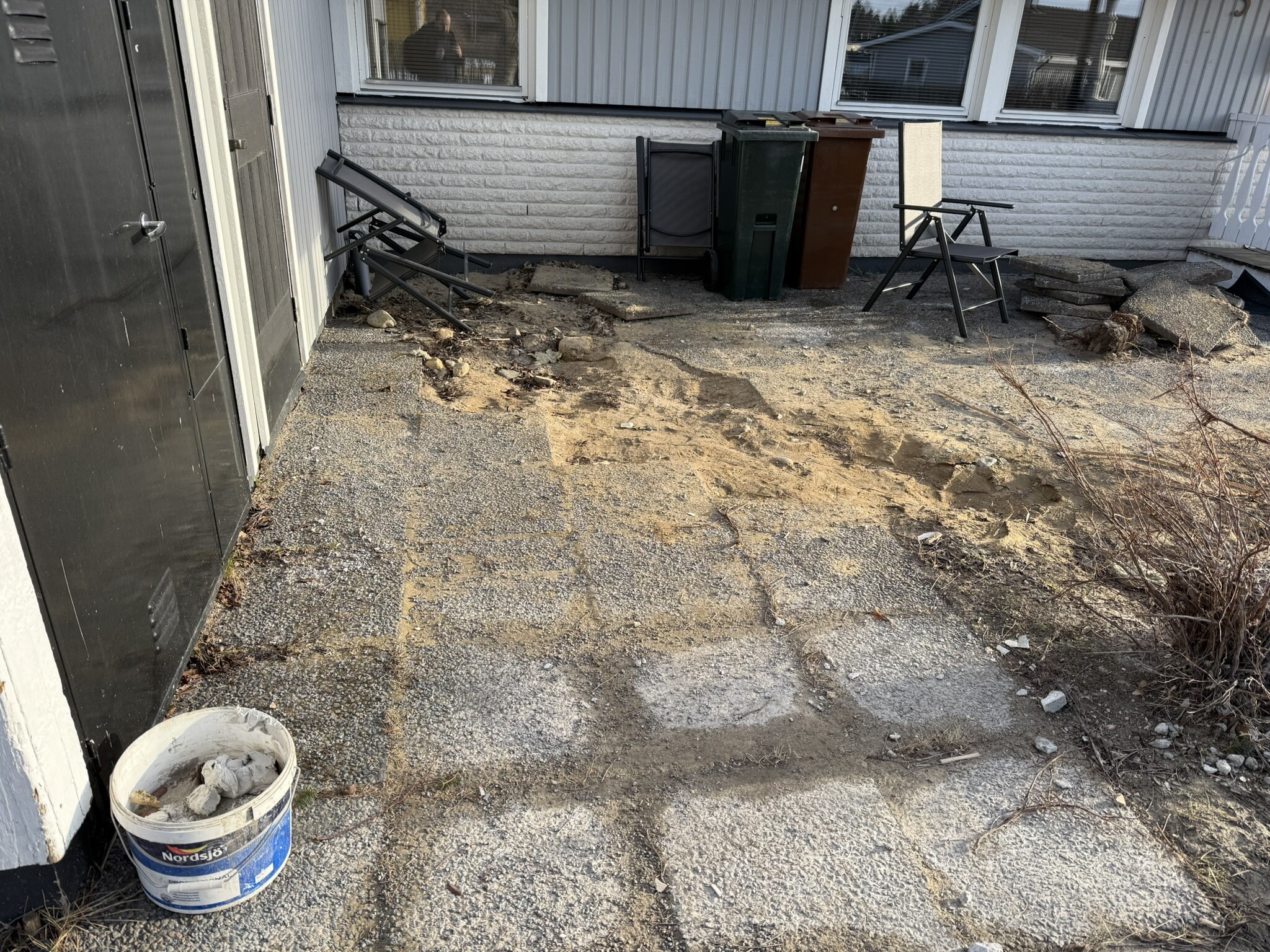

Tomten såg ut som ett bombnedslag efter vinterns bravader men vi valde att lämna detta till att bli sommarens problem, vi hade ändå tänkt plocka bort buskarna så det här löste faktiskt en del av det problemet.
Oordnad trädgård med vissna buskar och snöfläckar vid ett hus, jorden verkar omrörd. Vintern har lämnat platsen i oreda.
Uteplats med stökig mark, grus, vissna buskar, två sopkärl, hopfälld solstol och hink mot en vitputsad vägg.
8 april kommer bänkskiva på plats, vi fortsätter montera köket, samt monterar skåp och VVS sätter upp duschen och kopplar in tronen samt handfatet förutom avloppen då det inte var beställda, är tänkt sådana eazyclean avlopp samt att golvvärmecentralen färdigställs inkoppling.
Nytt kök under installation med grå skåp, svart bänkskiva, diskho och öppen diskmaskin. Skåpen har spotlights. Material och verktyg syns på bänken.
Nytt kök under montering med skåp, bänkskiva och vitvaror. Förpackningar och verktyg synliga.
Stålgrå kyl och frys med integrerade handtag bredvid en mikrovågsugn; en person håller i förpackningar.

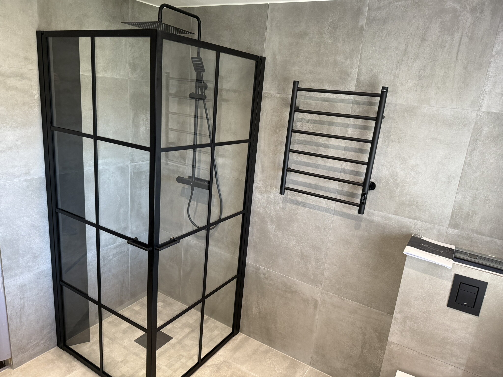

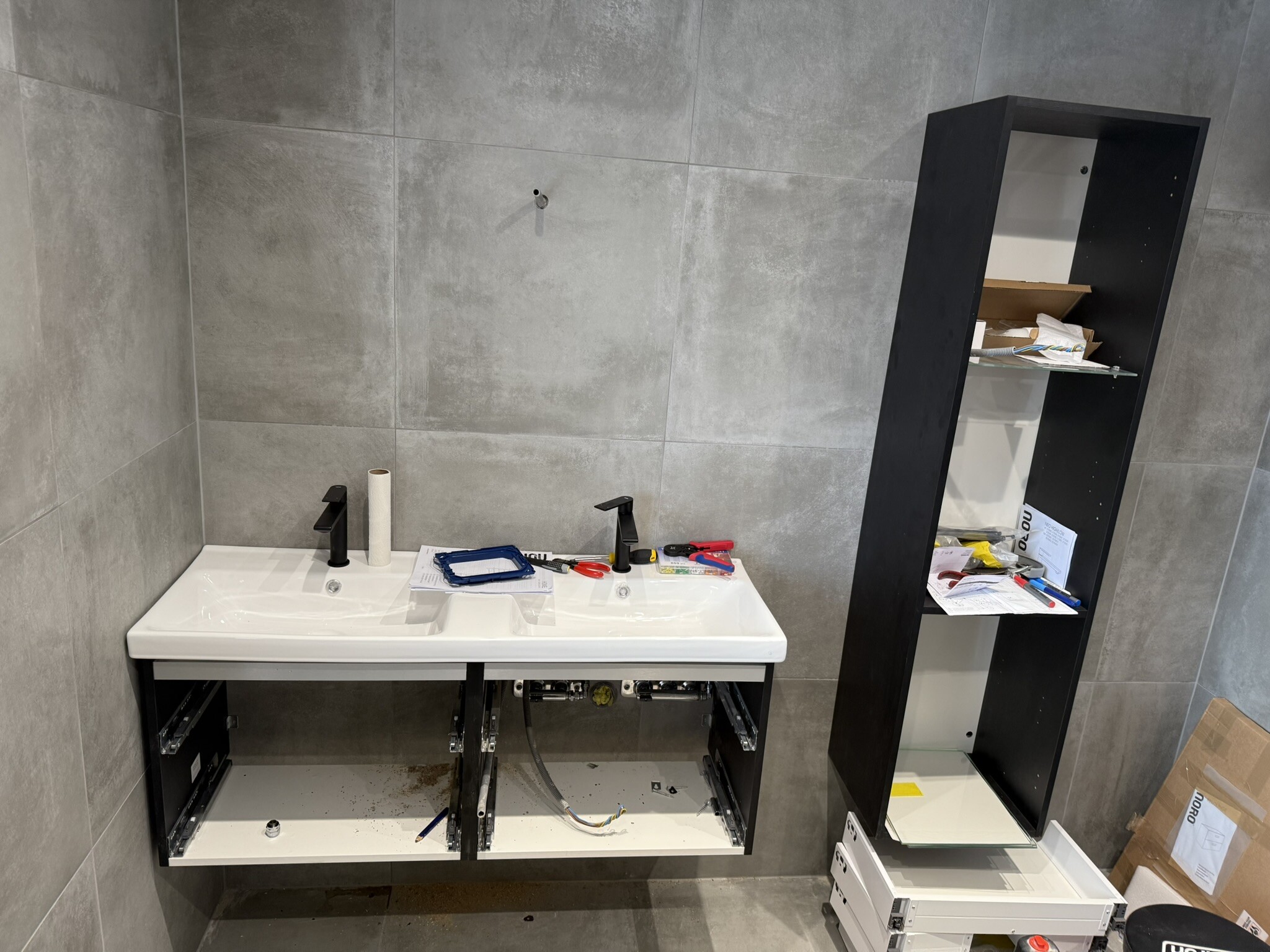

Modernt, oinrett badrum med svart duschset och handdukstork på väggen, samt en väggmonterad toalett bredvid ett stort fönster.
Badrum under renovering med dubbelhandfat utan luckor, verktyg och material på bänken samt ett högt svart skåp med öppna hyllor och lådor.

Köket börjar bli klart, badrummet börjar närma sig att vara klart men VVS lyser med sin frånvaro mycket sy ihop så här på våren, duschdörrar är från Macro Design och heter Empire, det svart till vänster i duschen är en hylla som skruvas fast i breddningsprofilen, kommod, högskåp, handfat är från Noro och är från serien Relounge och är 120cm brett, tvättställsblandare är också från Noro och heter Neo, handdukstorken är även den från Noro och heter Home, ovan på högskåpet ligger en Ikea bokhylle högtalare och bottenavloppet blev ett Prevex Easy Clean
Modernt kök med grå skåp, svart bänkskiva, vit kakelvägg och rostfri kyl. Under skåpen finns belysning och dekorationer på kylen.
Modernt kök med vita skåp, rostfri kyl och frys med magneter, mikrovågsugn och inbyggd ugn. Kakelvägg och mörkt golv syns.
Rum under renovering med mörkt golv, kläder på galge, material kartonger märkta "Softstep," och diverse verktyg och material på golvet.

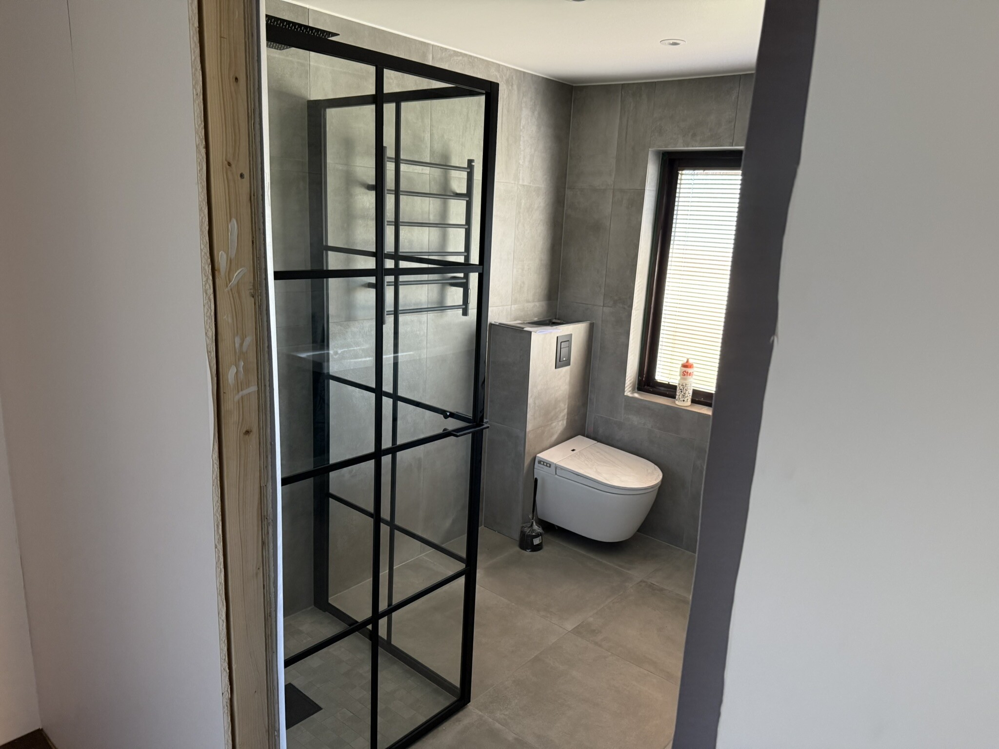

Modernt badrum med glasduschvägg, vägghängd toalett, grå kakelplattor och ett fönster med persienn.
Modernt badrum med grå väggar, vitt handfat med svart armatur, och svart högskåp. Fönster med persienner syns till vänster.
Duschhörna med svart glasdörr i industristil och en svart handdukstork på grå kakelvägg, del av ett pågående badrumsrenoveringsprojekt.
Tomt rum med mörka trägolv, målade väggar, en neddragen rullgardin, samt en resväska och förvaringslådor på golvet.

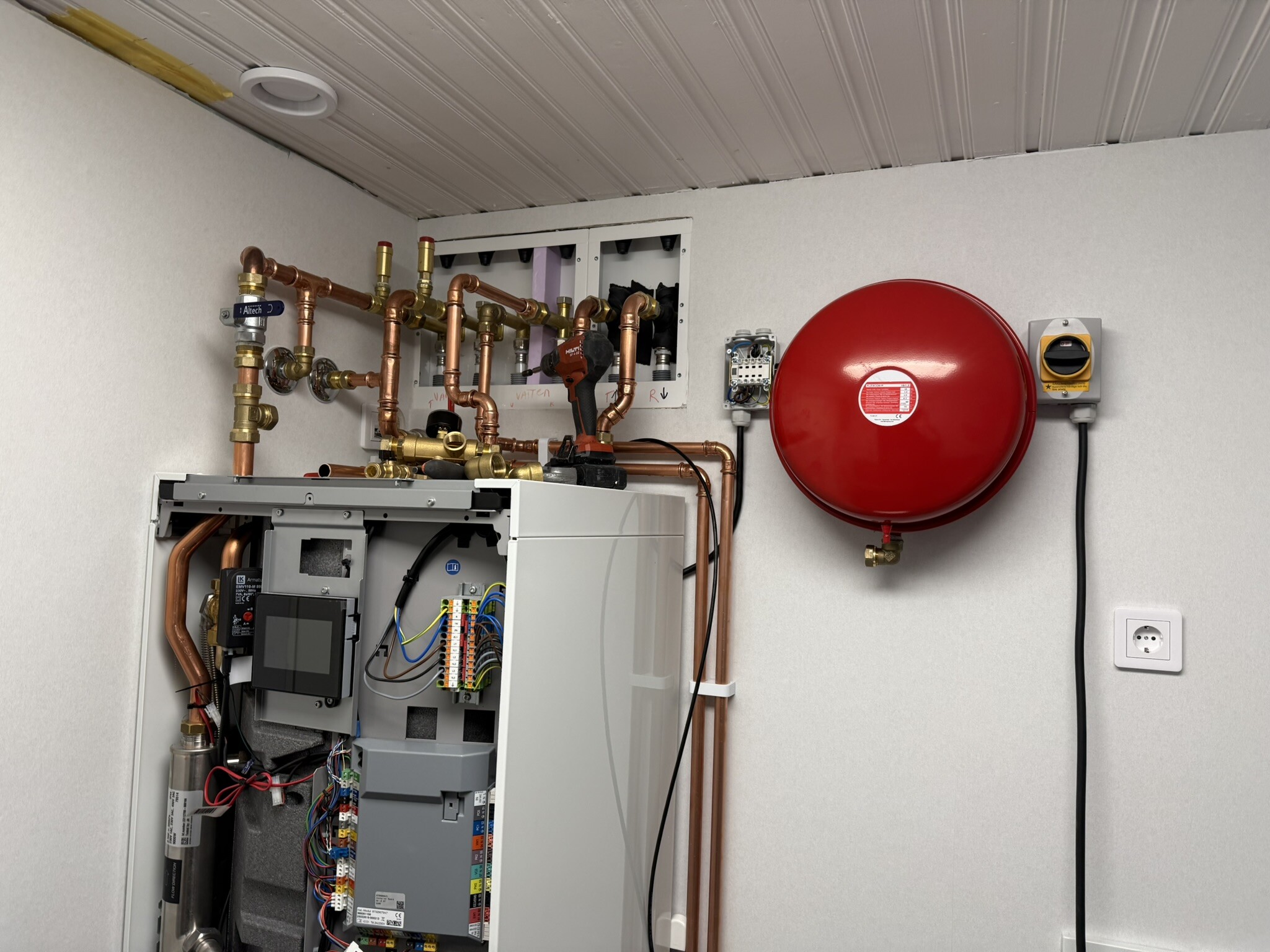

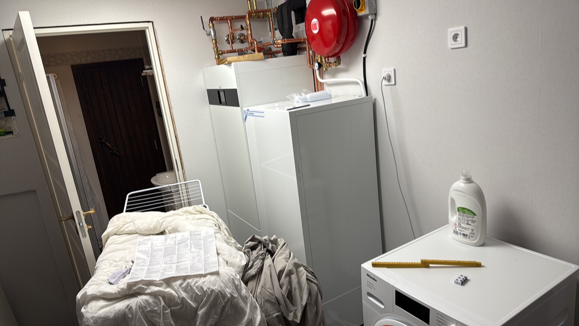

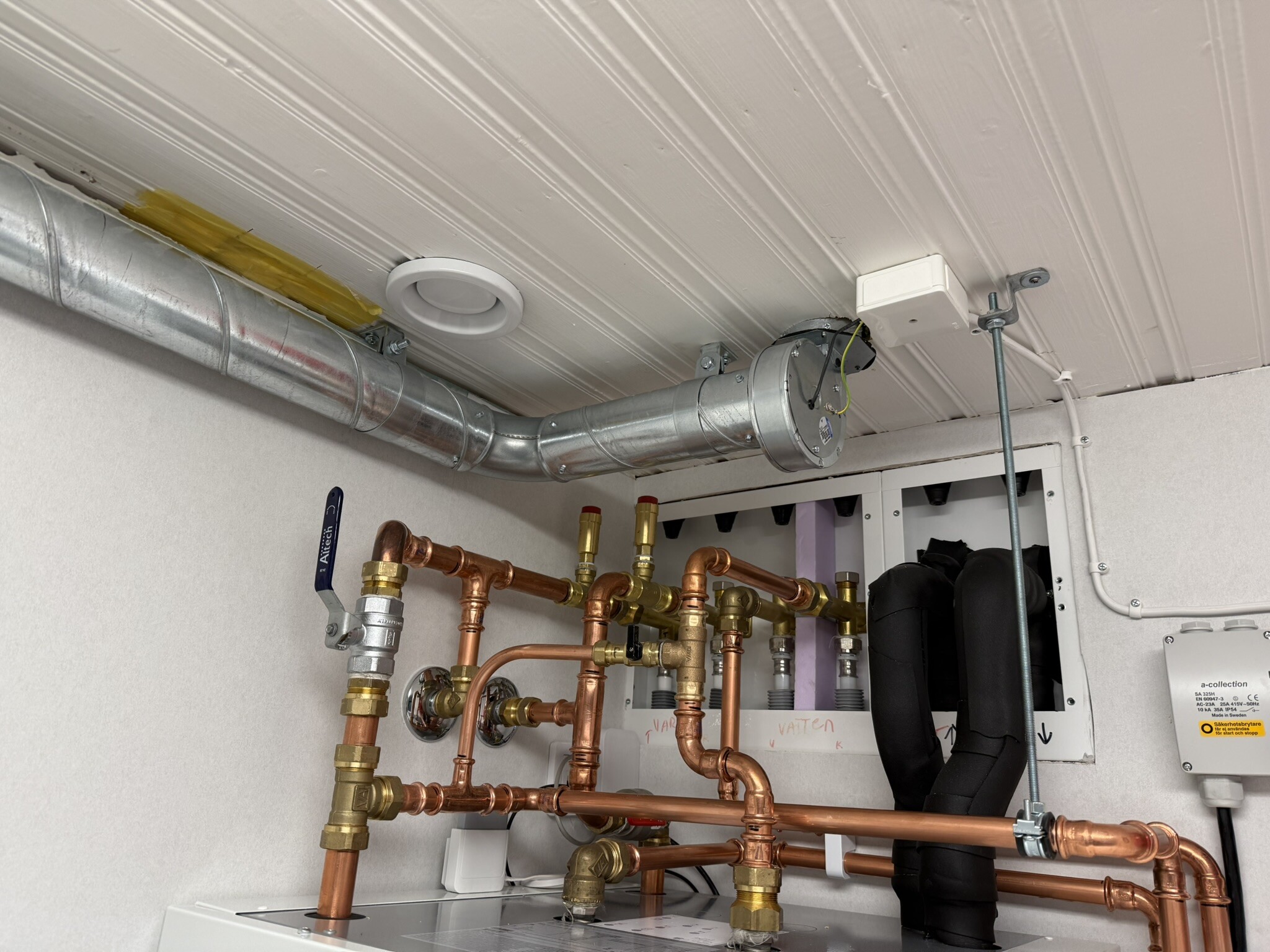

13 maj kom äntligen VVS för att koppla ihop allt så vi får igång pumpen, köket, badrummet osv. tog två dagar koppla in, fylla och driftsätta, jag valde att behålla gamla VVB så varmvattnet går ut från BVP in i VVB sedan ut till förbrukare, har inte tänkt vara utan varmvatten!
En bergvärmepump med synliga rörkopplingar och en röd tryckbehållare monterad på väggen i ett tekniskt rum.
VVS-installation vid vägg, inklusive kopparrör och expanderkärl i ett byggprojekt.
Rum med bergvärmepump och tvättmaskin, på tvättmaskinen ligger flaskor och verktyg. Dörren till ett annat rum står öppen, täcken och lakan syns i förgrunden.

  • Golvvärmefördelare installerad i en väggmonterad skåp med rör och kopplingar synliga, redo för inkoppling i byggprojekt.

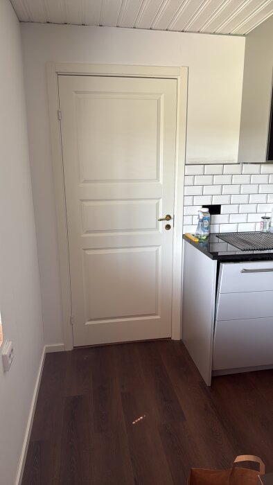

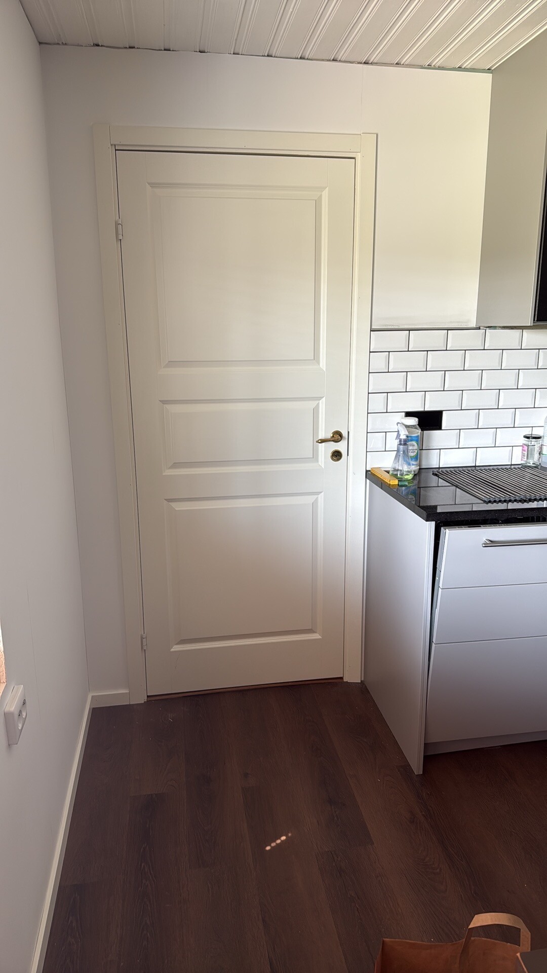

Det börjar i alla fall med foder runt dörrar, valde att behålla gamla kylen och frysen då de inte var allt för gamla, står i garaget, frysen blir bra till kött och kylen passar perfekt till lite kall dryck samt kalla glas.
Vit dörr med modernt handtag i rum med mörkt trägolv, synlig köksbänk och del av vit kakelvägg samt rengöringsspray.

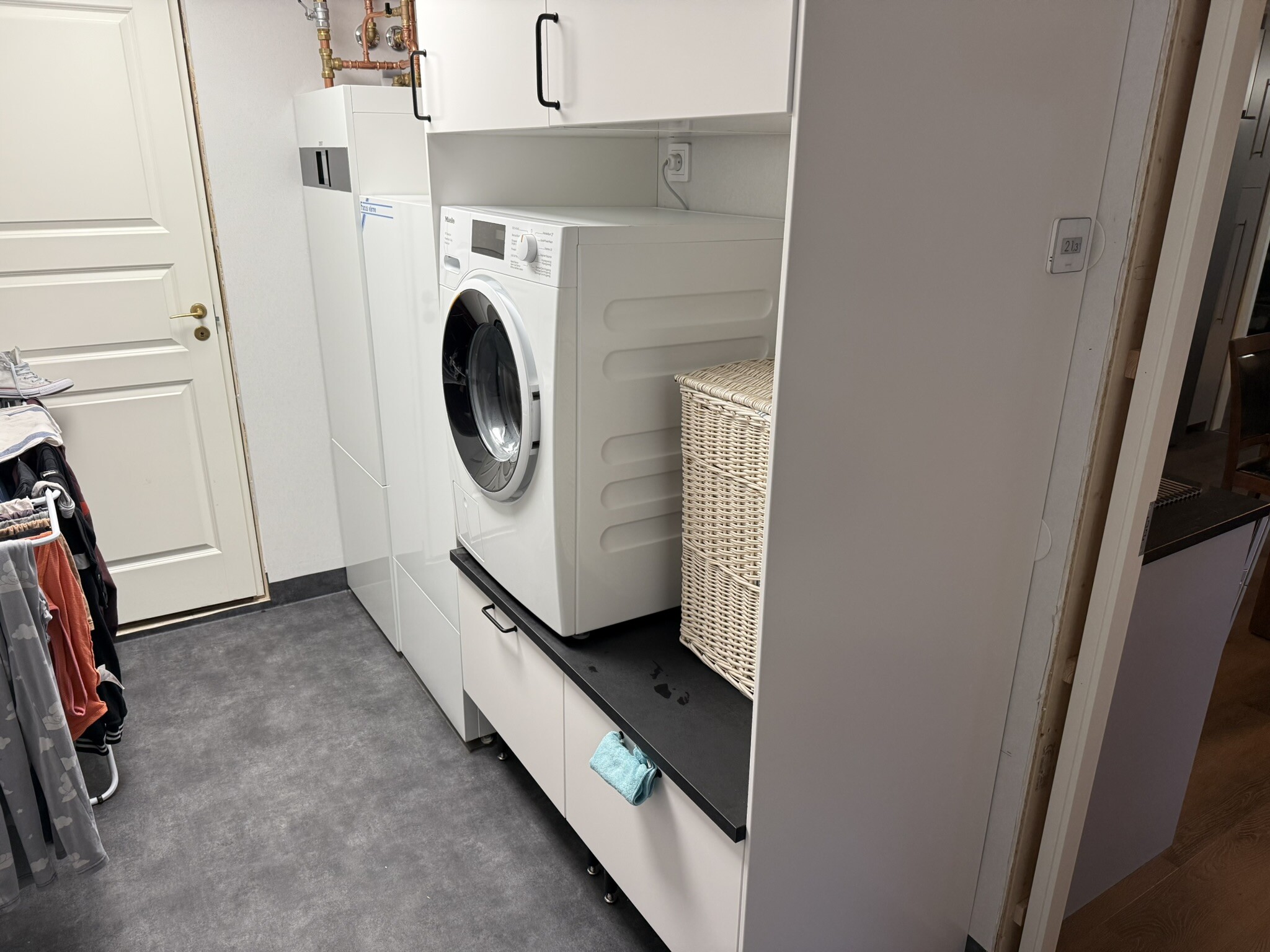

Vi beställde inredningen till tvättstugan, monterade denna och satte upp, du kommer väl ihåg den farliga väggen mellan köket och tvättstugan, tur man tog bilder annars hade det inte varit roligt att lista ut. Blev även att förbereda för frånluften till Jape Ventgolv, blir sjukt ren installation om man använder rektangulära rören upp genom väggen från golvet man måste bara vara försiktigt så man inte skruva in i dessa och skapar otätheter. Upphöjd tvättmaskin kan jag verkligen rekommendera!

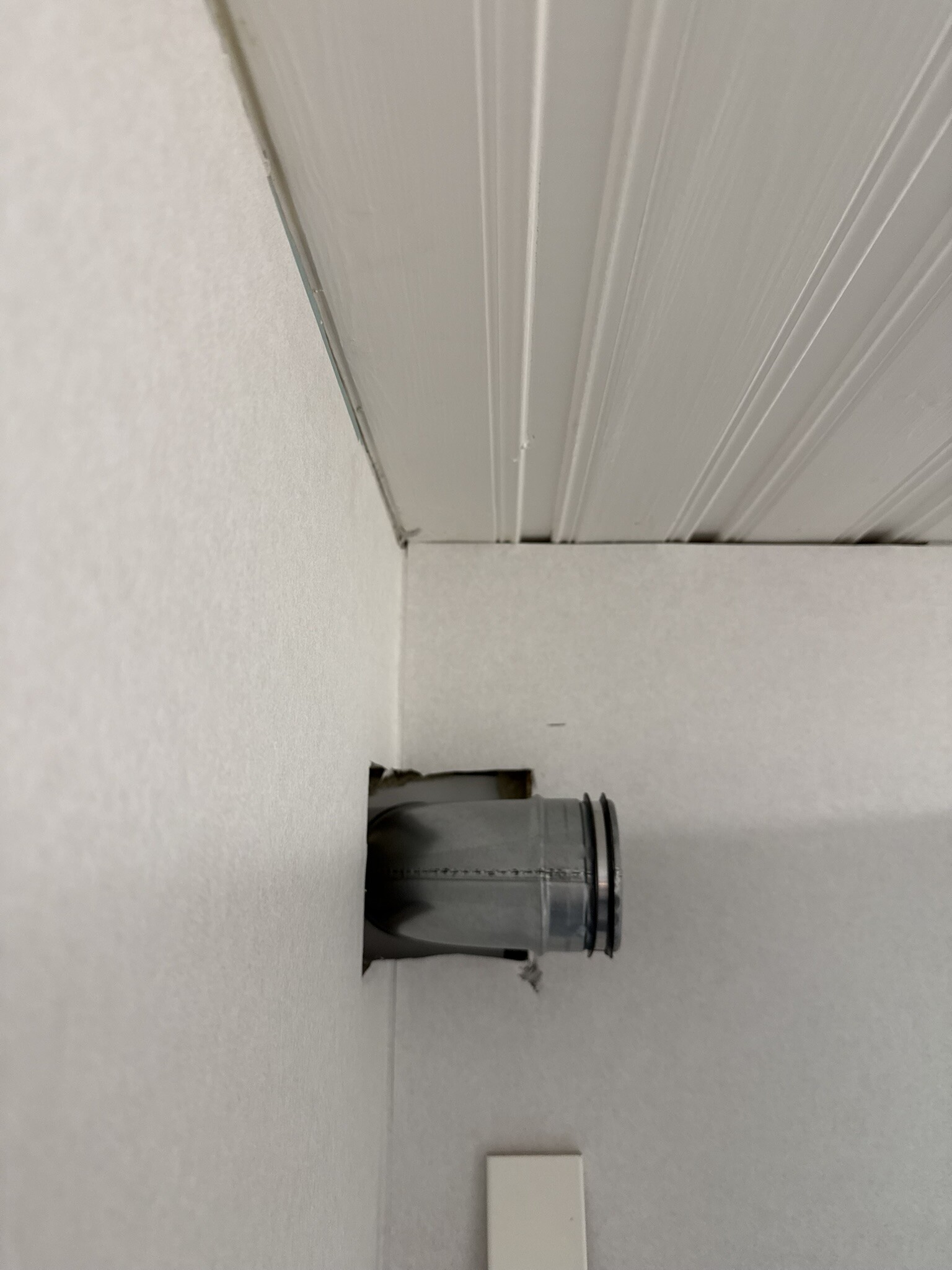

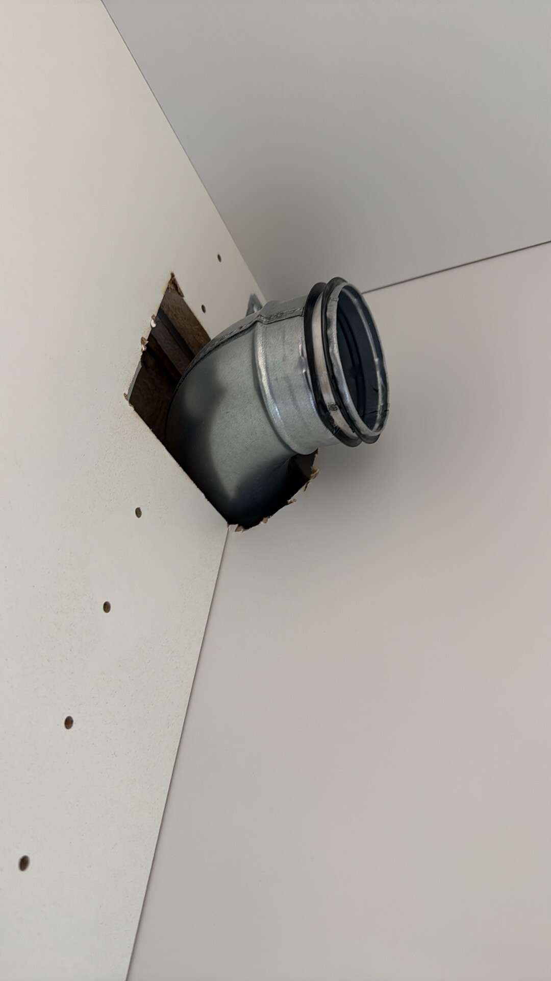

Ett grått ventilationsrör går genom en vit vägg nära taket, del av installation inom renovering.
Rund frånluftskanal av metall installerad genom vägg i pågående renoveringsprojekt i tvättstuga.
Tvättstuga med vit tvättmaskin och torktumlare på upphöjd plattform, inredning monterad ovanpå, del av dörr och vägg syns också.
Vit garderobsstomme under montering med verktyg och kartong ovanpå, vid ett fönster i ett renoverat rum.
Ventilationsinstallation med metallrör och en kontrollpanel på väggen nära taket i ett garage eller förråd.
Ventilations- och rörinstallation med kopparrör och ventilationsrör i taket till en tvättstuga.
Kök med vit skåpsinredning, svart bänkskiva, fönster och ventilation.
Upphöjd tvättmaskin i vit tvättstuga med skåp, tvättkorg i rotting, mörkgrått golv och torkställning vid dörren.

Under denna tid beställer vi garderob från IKEA PAX, utebliven leverans två ggr men tredje gången gillt, fortfarande 30+ ute AC inomhus går för fullt så man förstår varför de varit sena med leveransen, pga. värmen inte gick hålla ute när man jobbade på inomhus så tog det tre dagar att färdigställa garderoberna.
Garderob med skjutdörrar i spegelglas står i ett rum med trägolv, fönster med persienner och en golvfläkt i hörnet.
Spegelglasgarderober i ett rum med trägolv och fläktar, del av en renoveringsprocess i samband med IKEA PAX garderobsinstallation.
Stor IKEA-garderob med skjutdörrar och inbyggd belysning fylld med vikta kläder på galgar, stående på trälaminatgolv med speglar.

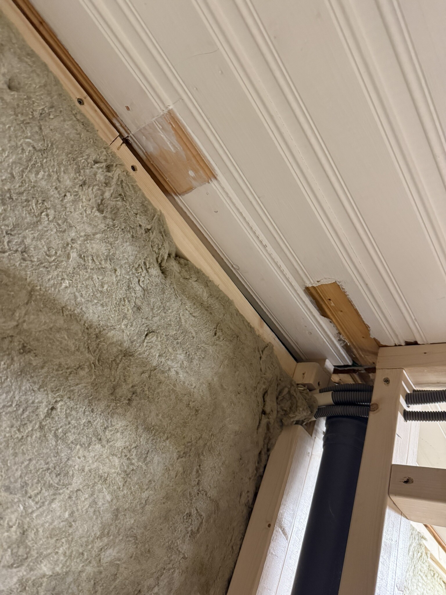

Börjar sätta skivor på andra sidan mittenväggen som en del i förberedande arbete man kan göra klart innan nästa sidan skall göras, skivan som sitter bakom golvvärmefördelaren är dock bara skruvad i fyra skruvar så man kan plocka lös den när man skall in med slangar från andra sidan. sättar bara några skivor i vardagsrummet då jag skall fälla in ett skåp i väggen som kommer fungera som tv bänk.
Vägg med isolering och en vit platta fastskruvad, flera grå slangar går in under plattan. Träpanel och OSB-skivor syns på sidan.
En trävägg under byggnation med och utan skivor, kablar och verktyg synliga. En stege står framför väggen och arbetsutrustning finns på ett bord.

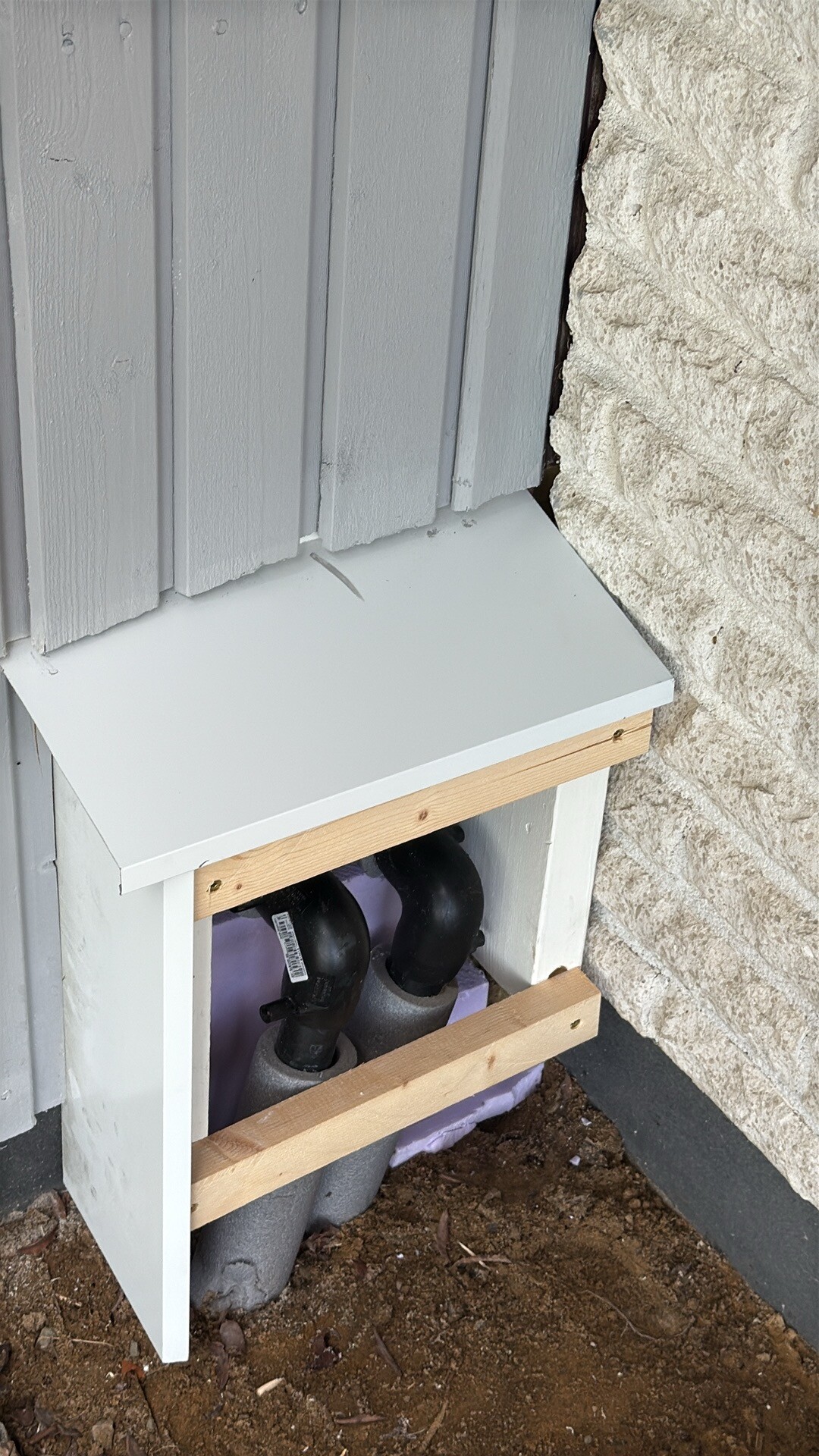

Får för mig att bygga för BVP slangarna, blev inte snyggt så skall göras om.

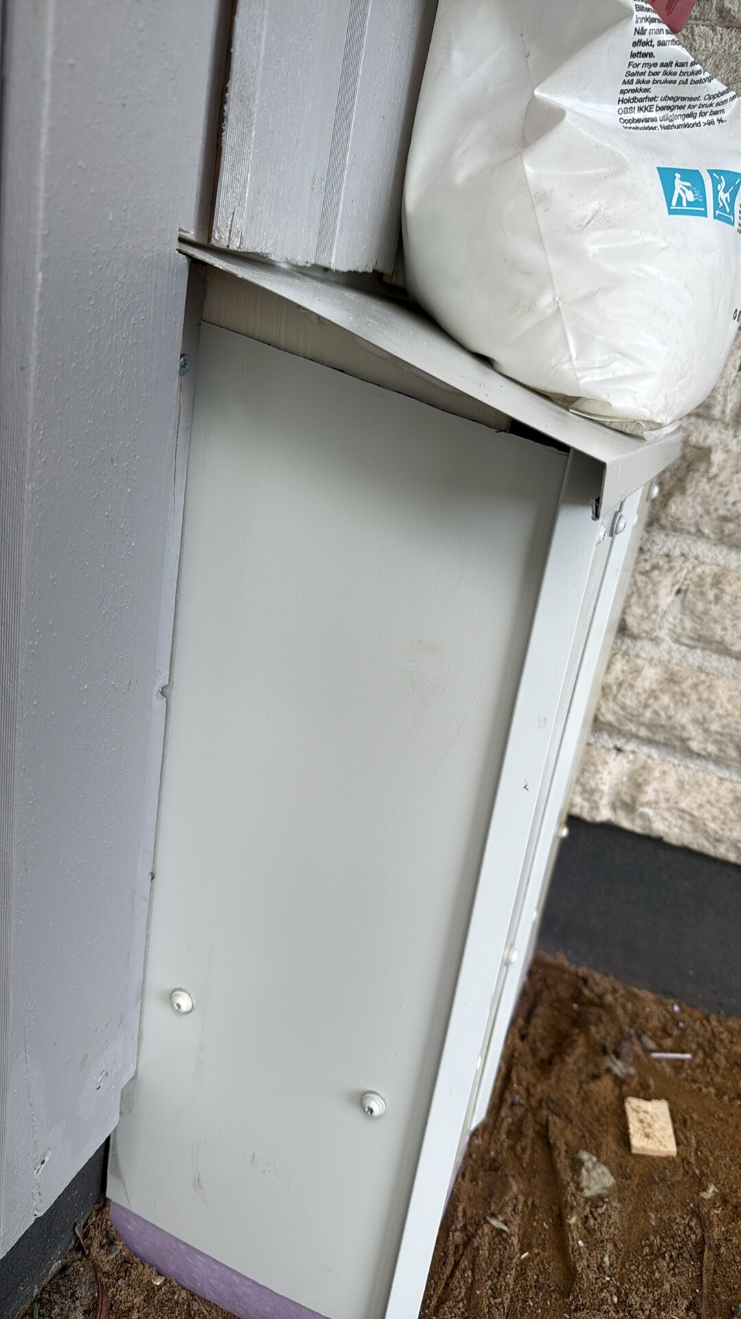

Lamphus för rörinstallation med vit träram och trästöd vid en vägg, jord synlig nedtill.
Skåp vid en yttervägg, stående på jord. Ovanpå ligger en vit säck med tryck. Skåpets framsida har två rundade skruvar i hörnen.

De som varit uppmärksamma har noterat att jag skippade att ha hörnskåp i köket då det är enligt mig de värsta skåpen som finns, så jag använder det utrymmet till min inbyggda tv-bänk istället, börjar att ta upp ett hål så jag vet vilka mått jag har att spela med, tanken är att det blir dolda slangar i väggen för kablar till Tv samt högtalare, reglar upp runt skåpet och prov monterar, min idé verkar fungera.
Inbyggnad av tv-bänk i en vägg med träreglar, synliga kablar och klämmor. Hål förberett för dolda slangar för kablar. Trägolv framför väggen.
Vägg under renovering med uttaget hål för inbyggd tv-bänk, reglar och dolda slangar för kablar syns. Hammare och spån på golvet.
Inbyggd tv-bänk i trä under konstruktion, med reglar och väggskivor, förberedd för dolda kabeldragningar.
Väggmonterad tv-bänk under installation med öppet skåp, synliga träreglar och dragna kablar för dold kabelföring i ett renoveringsprojekt.
Resultatet på denna vägg ser ut enligt denna, det är förberett för att kunna dra dolt även till de bakre högtalarna när man väl skall göra nästa sidan, detta är vars vi är idag, andra sidan är tänkt att börja med till nästa vår, kvar att göra innan dessa är ny ventilationshuv på taket då den gamla har ett y-rör som går ihop för frånluft från FTX samt köksfläkten, taklister samt fönsterbänkar samt fönstersmygar dock så känns det som att taklister och fönsterbänkar och smygarna blir senare på hösten och även då rekrytera min pensionerade snickarpolare att hjälpa mig så det blir snyggt och fint, men fortsättning följer.
Vägg i träfiber med inbyggd TV och öppet skåp, synliga reglar och kablar förbereds för dold installation i ett renoveringsprojekt.
