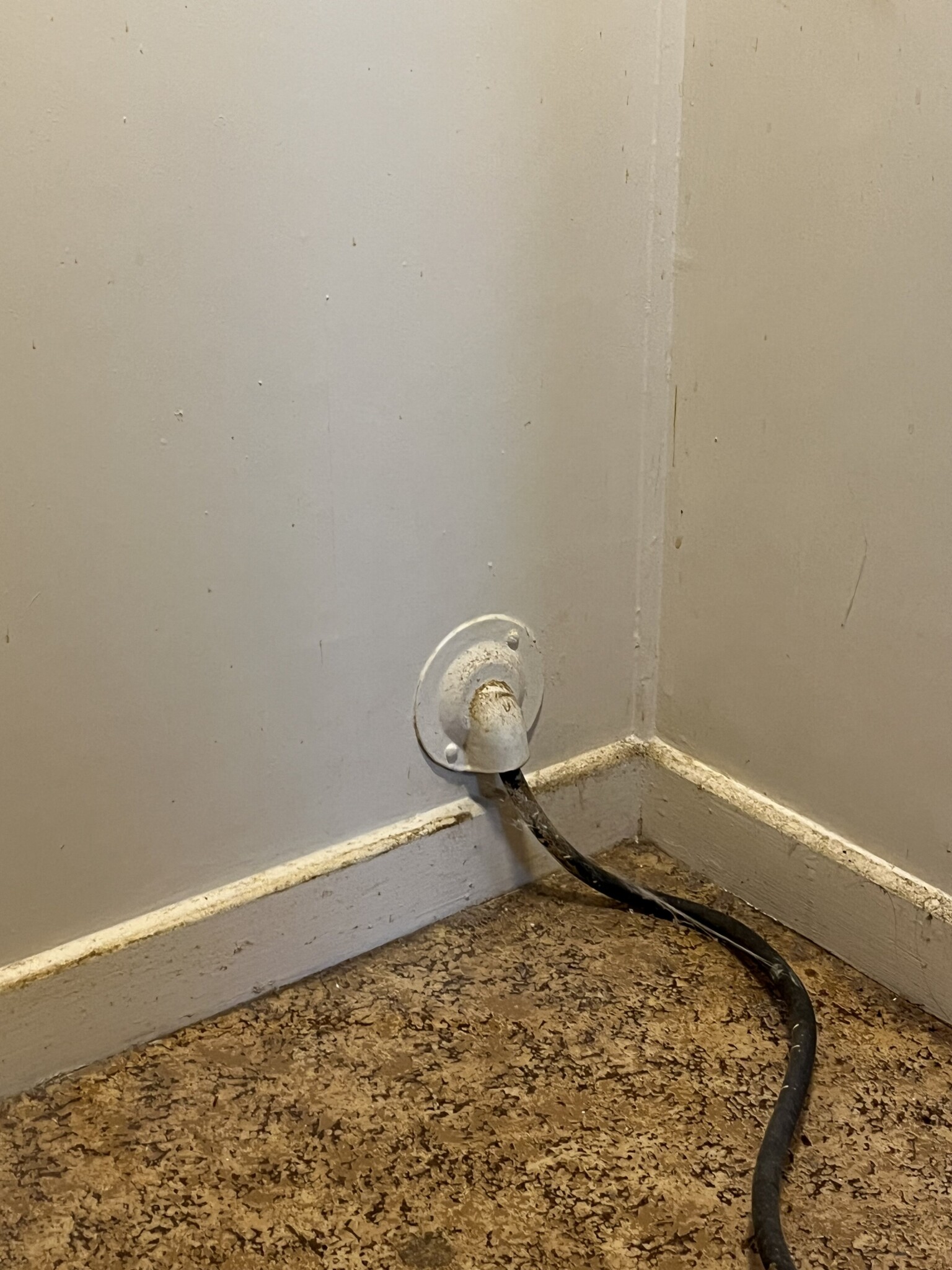

Hej, alla! Nybliven husägare här, med min första av säkert flera ”dumma” frågor😅
Vi har köpt en tegelvilla från -61, med mycket originaldetaljer kvar. Enplans med källare. Men nu till frågan:
Spisen i köket är 70-tal och ugnen funkar inte, så den ska bytas ut. Bakom spisen ser det ut såhär (bild). Om jag köper en helt ny spis, hur installerar jag den här? Går det att lösa utan elektriker?😊

Eftersom det är fast anslutning och att bostaden är från -61 så lär det bara finnas tre faser och skyddsjord i spisdosan. Spisdosan lär även vara en metalldosa.
En elektriker lär högst troligt behöva dra i en neutralledare eftersom de flesta spisar/hällar idag kräver neutralledare, främst om det ska vara induktionshäll.

Tack för svar! Jag är total novis på el… är det krångligt för en elektriker att dra in en nolla? Finns det annars spisar som inte kräver det, när du skriver ”de flesta”?😊Demmpa skrev:
Om det är krångligt eller inte beror bl.a. på hur kabelvägen (röret) är dragen, hur kraftiga böjarna är, hur många böjar det är.W Widergren skrev:
Du får leta efter spisar som är märkta "400V 3~" samt att det står "elementspänning 400V", en del spisar med gjutjärnsplattor samt vissa med glaskeramikhäll är rena 400V spisar.

Ja, TS bör låta elektriker montera ett Perilexuttag.H heimlaga skrev:
Vad menar du med "anslutningspunkten"?H heimlaga skrev:Sedan är ju frågan om det finns någon neutralledare att koppla in den på. Ofta finns den bara vid anslutningspunkten och måste dras ända därifrån. Fast neutralledare behöver man likväl ha i huset om man skall köra något annat på trefas. Fyrpolig trefas är en teknik som tiden sprang ifrån redan för 20-30 år sedan.
Menar du vid mätarplatsen? (Jag uppfattar det som det.) Nej det stämmer inte, neutralledare finns normalt i alla gruppcentraler.
Vad menar du med "fyrpolig trefas"?
Menar du tre faser och kombinerad skyddsjord & neutralledare (L1, L2, L3 + PEN) (som tidigare hette "huvudnolla"), även kallad TN-C?
Det finns fortfarande nätägare som drar TN-C till mätarplatsen, å ännu fler som drar TN-C från transformatorstation till servisskåpet som servisledningen till mätarplatsen utgår ifrån.
Vanligen måste man gå ända till kopplingen mot nätet där huvudsäkringarna finns för att kunna få en separat nolla i efterhand i ett system där jord och nolla är kombinerade. Jag är inte elektriker man jag har hantlangat och sett ungefär hur det går till.
NEJ, NEJ, NEJ.H heimlaga skrev:Med fyrpolig trefas menar jag kombinerad jord och nolla. Så som var standard förr. Enfasen var ju inte skyddsjordad utan endast kopplad mellan en fas och den kombinerade nollan och jorden. Trefasen hade tre faser och en kombinerad nolla och jord.
Kombinerad skyddsjord och neutralledare (PEN) är relativt nytt påfund, tidigare hette det huvudnolla. I 99,99% av alla bostäder går huvudnollan/PEN-ledaren hela vägen till sista gruppcentralen om det inte går en PE-ledare och en N-ledare till gruppcentralen. Med andra ord så finns det alltid N-plint/-ledare i en gruppcentral.
Förr fanns det inga krav på minimiarea på PEN-ledaren som det gör idag, en befintlig PEN-ledare som är klenare än dagens krav på 10 mm² får fortsätta att användas.
Däremot om PEN-ledaren (TN-C system) har fördelats till PE-ledare + N-ledare (TN-S system) så får man inte i en senare punkt återgå till PEN-ledare (TN-C system).
Däremot har ett gammalt TN-C system byggts om i början av elanläggningen till TN-S system så kan efterföljande ej ombyggda delen regelmässigt sakna neutralledare och ha blivit "fusknollad", men då är det elektrikern som inte har gjort sitt jobb på rätt sätt.
