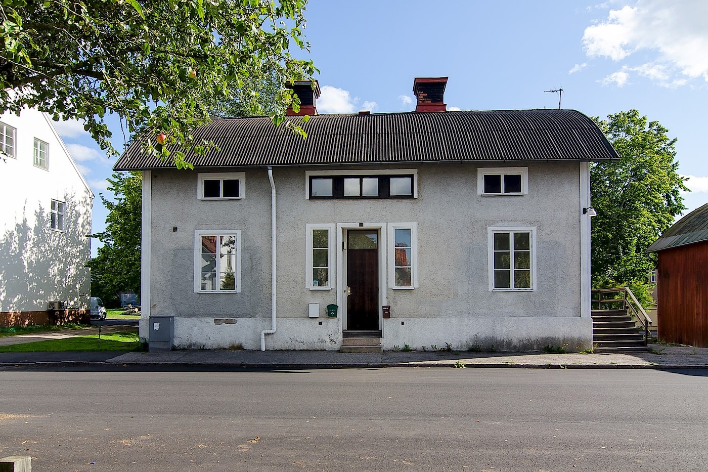

Jag äger en fastighet som i dagsläget har ett välv tak.
Beläggningen är idag onduline som sjunger på sista versen.
Vad finns det för alternativ att lägga på detta taket?
Går det att lägga en sinusplåt för att behålla utseendet? Skulle det fungera med pannplåt? Eller finns det några finare alternativ som inte kostar skjortan?
Vad tror ni? Tacksam för svar

Tack för svar!
Jag misstänkte nästa den, men hoppades lite att plåten hade lite "flex" så det skulle gå att få till.
Papp är ett alternativ som jag har funderat på. Frågan är hur brädbeklädnaden under underlaget ser ut. Jag är ingen expert, men om underlaget är för grovt, så måste man kanske lägga på någon skiva för att jämna ut det något? Plywood eller liknande?
Finns det några andra alternativ?

Duger undertaket till onduline borde det duga till papp sålänge det är i bra skick. Finns att köpa ny onduline men det är inget jag kan rekommendera då jag aldrig sett materialet i verkligheten och det lilla man hittar på exempelvis mataki:s hemsida känns inte så övertygande.
Finns vissa plåtslagare som eventuellt skulle kunna lösa detta med speciella maskiner jag inte kan någonting om, det enda jag vet med säkerhet är att det inte skulle bli billigt.
Papp, grönt tak eller protans omegaprofiler blir mina tips.

går att lägga bandtäckning med svängda skivor , dock kostar det en slant , säkert mellan 1400-1800 kr /kvm
papp är en väl fungerande lösning som är kostnadseffektiv
