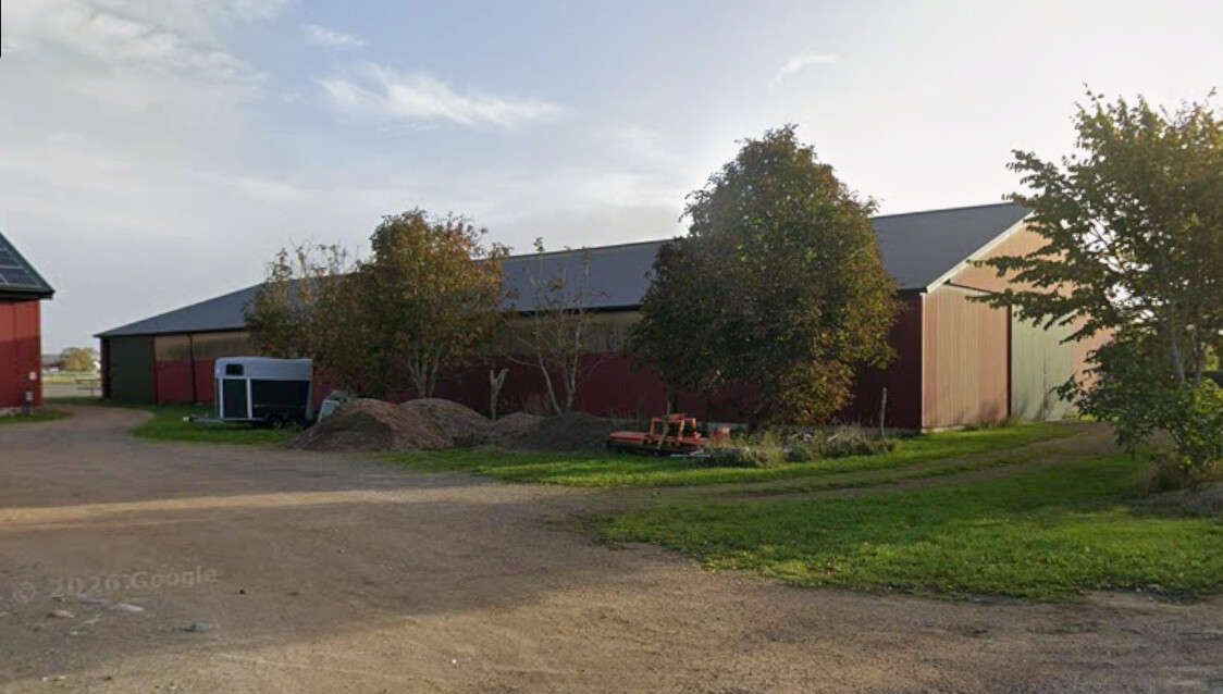

Hej Forumet.
Kommer på sikt att behöva ta mig upp på ridhusets plåttak för att spruta grönfri på "fönsterplasten" som är full med alger och mossa.
Men då det är 5m upp till långsidan och lite lagom lutning så känner jag mig inte bekväm med att ränna runt där utan någon form av fallskydd.
Vad skulle vara en lämplig lösning för fallskydd här egentligen?🤔
Jag ska ju inte vara uppe mer än den timme det tar att spruta, så ställning känns overkill.

Om det vore fönstren på långväggarna som skulle behandlas kanske det ginge att stå på traktortaket om du har nån gammal traktor.
Till själva ridhustaket är ju en bomlift säkrast. Då jag själv inte äger nån JLG lift hade jag nog parkerat personbilen mitt på hitre långsidan och sen gått på taksidan vi inte ser med fallsele med ett rep fäst i bilen och nycklarna i min ficka.

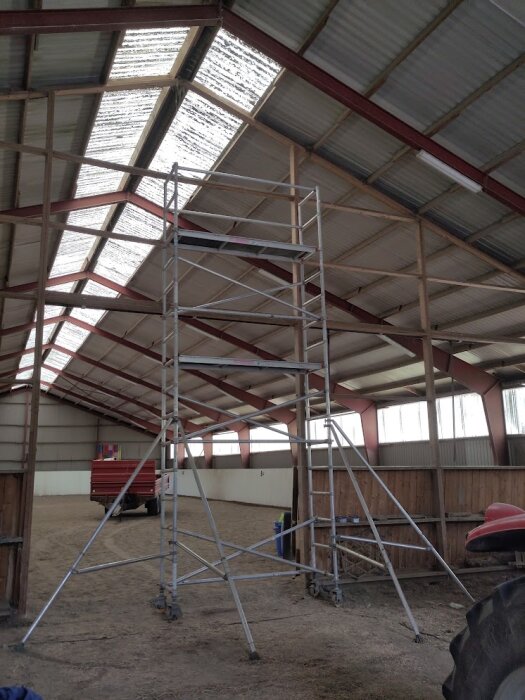

En skylift med lång bom kanske kan funka.
Har en skiljevägg som ska upp i samma byggnad.
Där är fönster i nocken som jag vill åt, de på långsidan löser vi från marken.

Jag är förvånad över att det inte var någon form av standard 2000.MathiasS skrev:
Tänker att man vill ha fästpunkten så nära nocken man kan, men inte i glasfiberfönsterna.
Sån följde med selen, så det nyttjades av personen som befann sig längst upp.MathiasS skrev:
Kan själv!
· Trelleborg
· 20 243 inlägg
Höjder är tydligen inte min grej, det var jag som riggade ställningen, och det var flera gånger jag andades ut hårt och tänkte "vi skiter i detta".MathiasS skrev:
Det jobbigaste var att ta sig upp på plattformen genom luckan innan räckena var uppe. När de väl var där så gick det betydligt lättare.
Svärfar har inga problem med höjder, han har ställt en trappstege ovanpå ställningen då han behövde två steg upp extra. 😬
