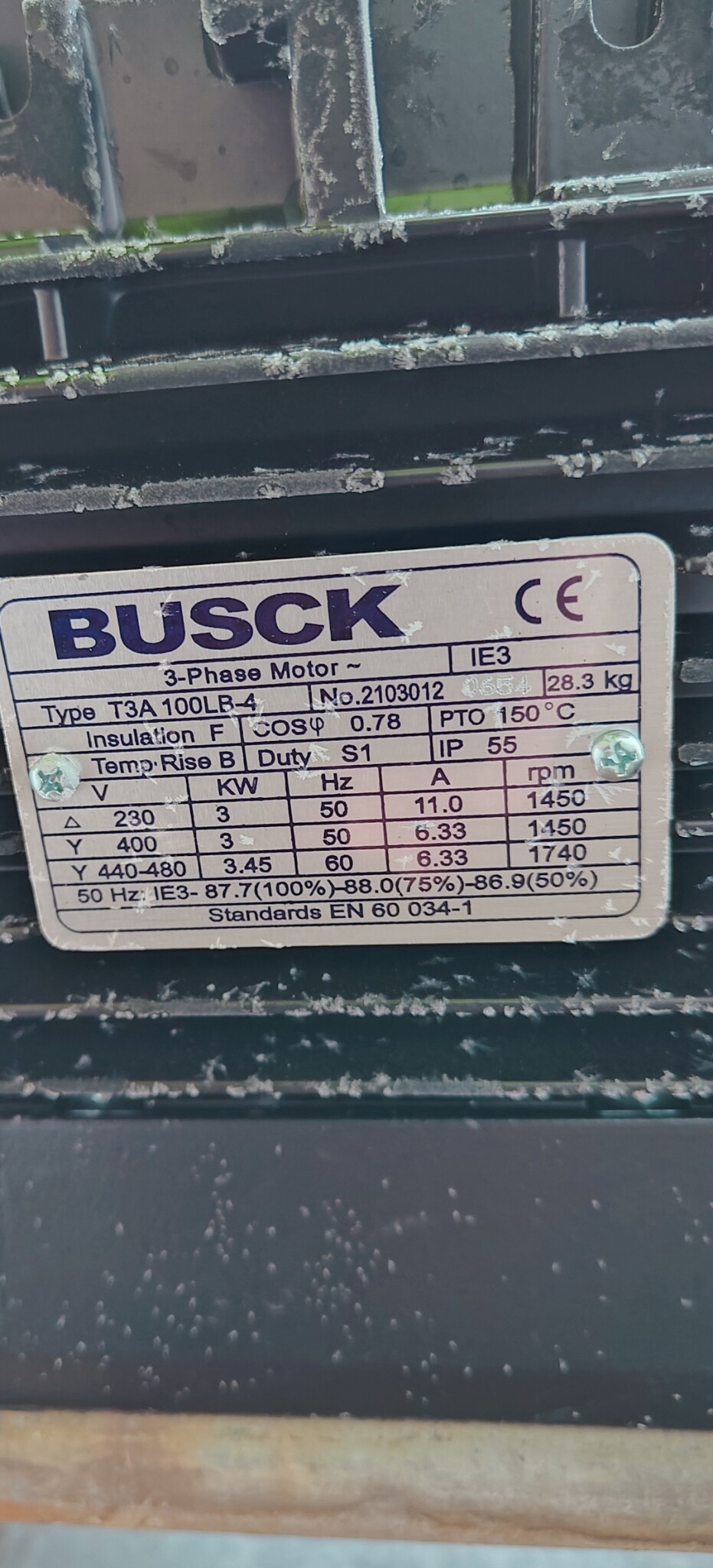

Det är startströmmen som ställer till det, jag monterade en 3kw motor och 10A säkring löstes ut direktn0ir skrev:
Den motorn drar ju 12,5 A. Så är inte så konstigt om säkringen inte håller.
Elverken på Biltema är vad jag kan se alla enfas. Jula har ett som kan ge 4 kW trefas. Som du är inne på låter det helt orimligt att den befintliga pumpen skulle dra 10 A trefas. Men små trefaselverk är ingen vanlig skapelse. Och för direktstart av en trefasmotor behöver det vara lite överdimensionerat. Kanske fungerar det från Jula. Men du får inga garantier innan du provat.
