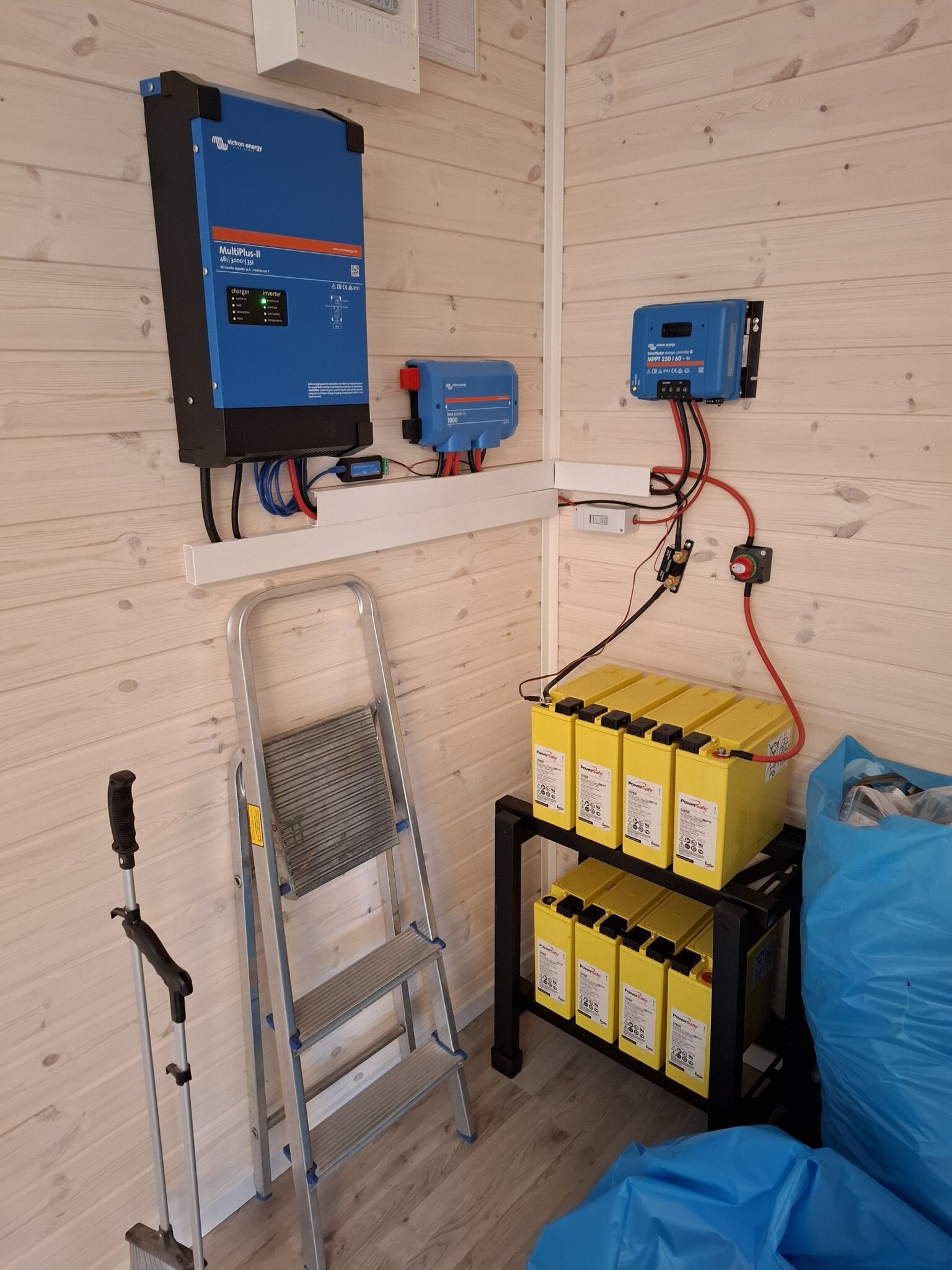

Har faktiskt precis gjort detta i min stuga. Nu vet jag inte din budget men Victron har väldigt smarta Invertrar med laddare så när vinterhalvåret kommer så kan jag bara starta generatorn och plugga in den så börjar invertern direkt ladda batterierna och driva huset samtidigt.

Jajamen, finns en ingång på Invertern som man antagligen kan ha landström eller tex en generator.
Stora till vänster är en Victron Multiplus ll 48/3000/35, Där kopplas utgående 230V till normcentralen och sen finns två inkommande, en från batterierna och en från generatorn. Längst till höger är Solcellsregulatorn, Smartsolar 250/60 och dom båda kopplas in i en Victron Lynx Power in där alla säkringar sitter och sen matas batteriet till Lynxen. Finns även en Shunt för övervakning av laddningen av batteriet på minuskablen under regulatorn.
Plockar ihop själv men finns lite guider på Victrons hemsida och miljoner videor på Youtube. De är dyrare men kvaliten och användarvänligheten är superb på deras grejer. Har ett liknande fast större i mitt hus som funkar klockrent.

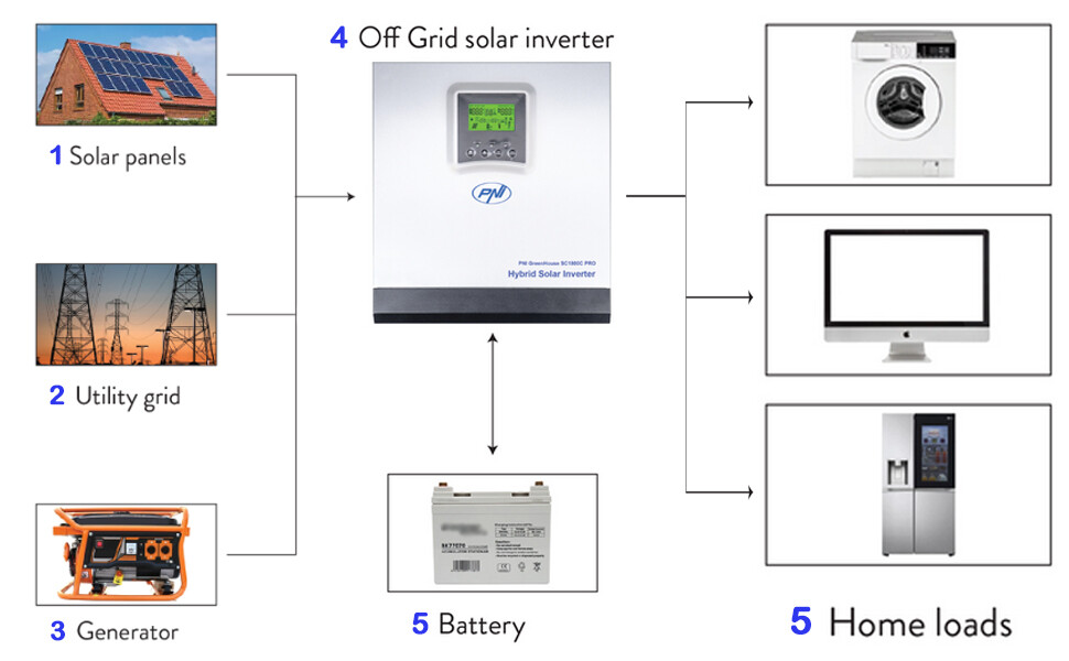

Sen finns det även allt i ett lösningar, där allt är inbyggt i en enhet, det behövs inte separat solcellsregulator, batteriladdare osv.
Detta kan ju förstås ha en nackdel också i att om en sak strular så är man helt utan, har man separat solcellsregulator t.ex. så kan den krångla/gå sönder utan att all funktion försvinner.
Men samtidigt, går själva AC-invertern sönder så är det helt kört oavsett vald lösning.
Den här t.ex. (OBS, det är inget förslag, jag har bara tagit en ifrån en gedigen träfflista efter en google-sök, det finns en uppsjö varianter och fabrikat, jag har ingen aning om man bör passa sig från något)
https://www.mypni.se/solvaxelriktar...a-24v-mppt-60a-off-grid-pure-sine-hybrid.html
Nackdelen med de flesta (alla?) sådana här är att de inte klarar så många solcellspaneler, och ibland inte heller så få, dvs ett begränsat område, vilket gör att elförsörjning med solel på sen höst/vinter/tidig vår blir svårt.
Jag skulle nog antagligen satsa på detta, om jag skulle göra en offgrid-lösning till en sommar-stuga, dvs som bara används frekvent under de soligaste 6 månaderna, men inte alls eller väldigt lite under de mörkaste 4 månaderna.
