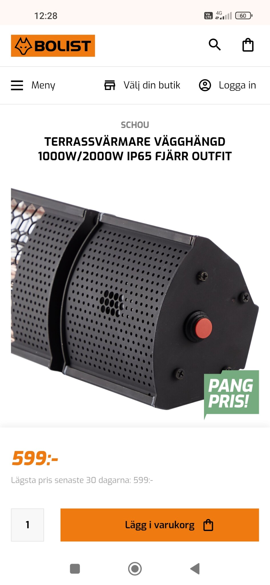

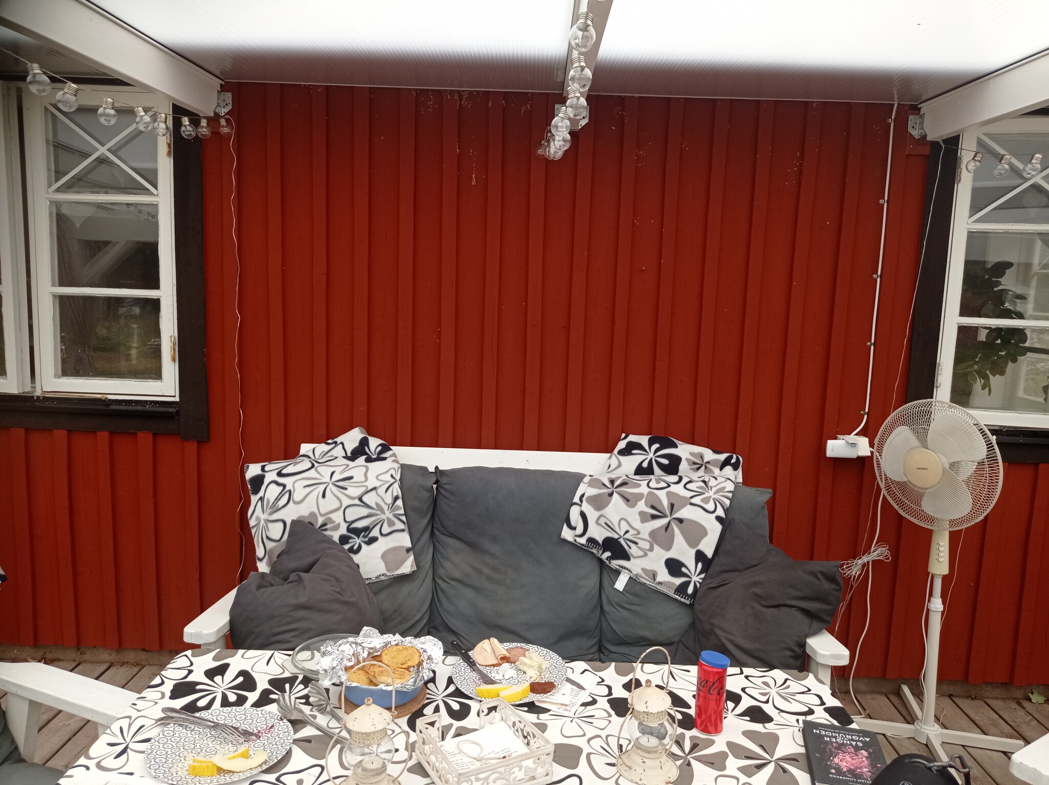

Vi har en altan med kanalplastak (utan väggar) och har köpt en infravärmare för väggmontering, o undrar hur långt avståndet till taket behöver vara för att inte taket ska bli för varmt/ skadat?
(Värme: 1000/2000W Golden tube Frekvens: 220V~240V Spänning: 50HZ~60HZ)
Bolist vi handlar av visste inte och jag har inte lyckats hitta något svar på nätet.
Någon som har erfarenhet? Antingen av att det blivit för nära,el att det har gått väl o mao hittat ett lämpligt avstånd?

30 cm med 1000W är för nära!

Hmm… blir de verkligen så varma ”uppåt”? Är väl riktad värme. Känn med handen ovanför och bedöm….
