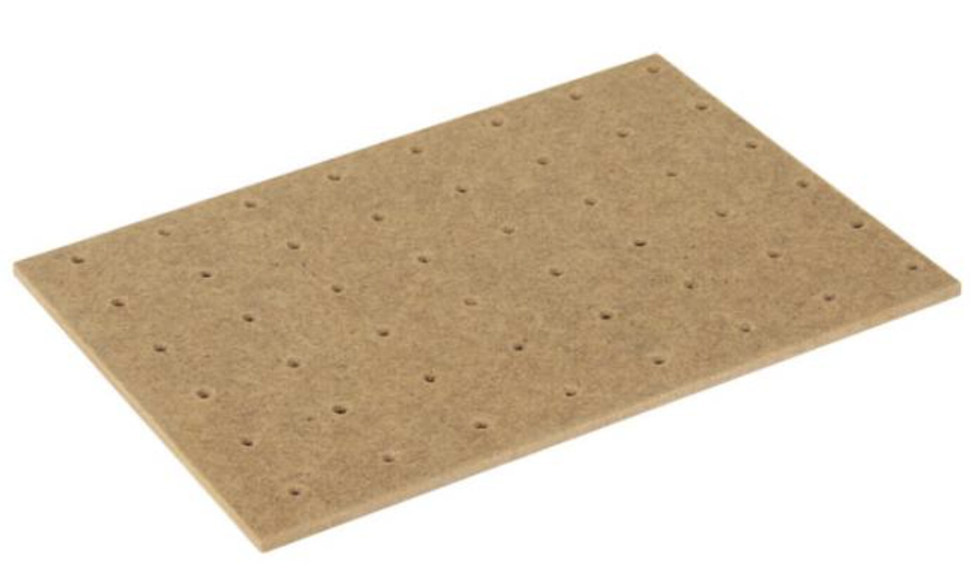

Kan man istället använda en perforerad board som mall? Hålen där borde vara jämnt fördelade gjorda med rejäla maskiner? Är precisionen där tillräcklig för att åstadkomma vinkelräta MTF-hål för sågningar osv?
Jag tänkte i så fall spänna fast den perforerade boarden som mall och köra MTF-hålen med 20 mm routerbit.
T ex en sådan här perforerad board:
https://www.bauhaus.se/lackboard-vit-101-perf-3mm-1220x2440mm
Har ni andra bättre förslag på board eller annan mall (i en rimlig prisklass)?

Den här skulle jvara mer prisvärd (om det funkar med perforerad board) men finns inte på lager där jag bor för närvarande. Vet inte om den är på väg ut helt?
Board 3x800x1220mm
60 kr
https://www.byggmax.se/board-3x800x1220mm-10073

Linjaler ihop med Pythagoras sats är ett vedertaget system som blir väldigt exakt om man får till hålen på rätt ställen, eller köper linjaler med färdiga hål. Vinkelhake har jag däremot inte sett någon använda.Z z_bumbi skrev:
Någon som vet om hålen i perforerad board (pegboard) har tillräcklig precision över hela skivan?
