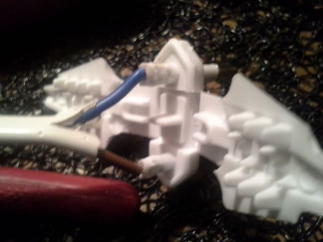

Denna euro stickpropp fick min faster rådet att sätta på en lampsladd tillsammans med en förlängning och sockerbit istället för originalmonterad "lampkontakt".
Försäljningsstället är en kombinerad Elkedjan-butik och elektrikerfirma.
Jag hade nog sålt ett färdigt sladdställ istället. :)
http://www.elsakerhetsverket.se/pri...emonterbar-stickpropp-far-forsaljningsforbud/
