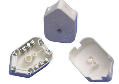

Ja, du behöver använda en kopplingsdosa som heter Helga HE 254 för detta. Den ser ut så här och finns i det flesta affärer.
Detta är nödvändigt så att sladdarna blir dubbelisolerade hela vägen. Den vita kabelmanteln på lampsladden ska alltså nå innanför skalet på denna kopplingsdosa och dragavlastas där.

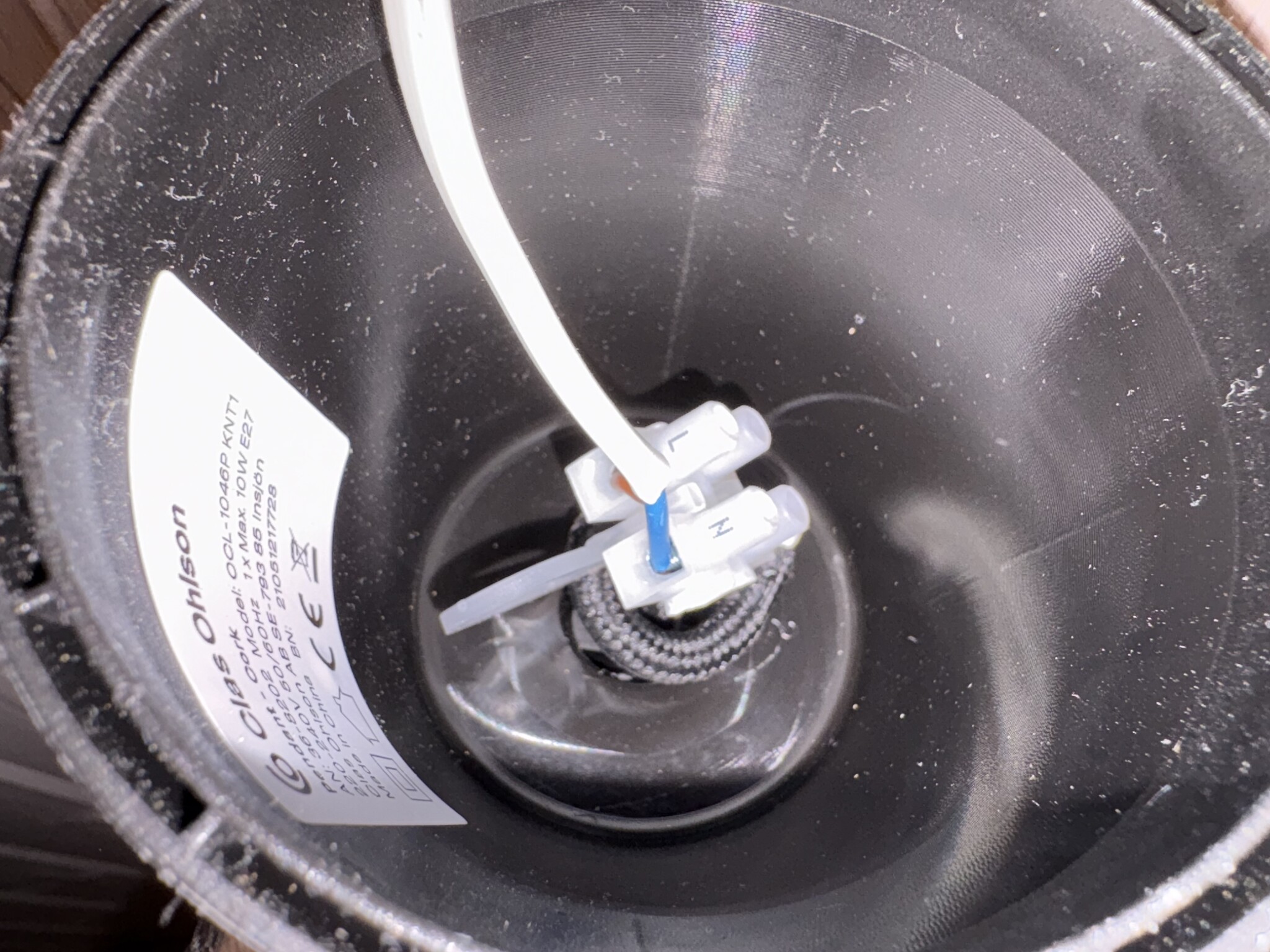

Jag får förtydliga mig med att parallellkopplingen skulle vara inom plasttäckkåpan uppe vid lamputtaget. Där kopplas ju lampan till lampkontakten via en sockerbit, även på helt nya lampor, utan att det är fråga om någon dubbelisolering om nu inte täckkåpan räknas. I sådana fall borde det vara lika rimligt att parallellkoppla två lampor i sockerbiten inom täckkåpan.

Du behöver förklara lite mer vad denna bild föreställer. Är sockerbiten på bild fast monterad nere i takkoppen? Är takkoppen i plast? Kan takkoppen halas ned längst sladden, dvs har en skruv som klämmer fast den mot sladden ned till armaturen? Då är det nästan tillåtet att det ser ut så här men jag ser det som en gråzon.
Du säger nu att du har en liknande takkopp över lamputtaget i taket där du önskar gör denna förgrening? Ja det är ok. Min rekommendation på skarvprodukt kvarstår.
Enkelisolerade ledare får inte komma i kontakt med byggnadsdelar eller bli berörbara utan verktyg. Dessa ledare ska endast förekomma inom godkända kapslingar, antingen isolerade dosor eller i metalldosor som då ska skyddsjordas.
Lampanslutningar verkar av hävd vara tillåtna att tänja en hel del på dessa regler. Vet inte var det kommer ifrån.

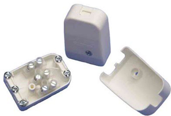

Hur der ser ut i ditt tak framgår inte. Men du undanröjer eventuella problem genom att använda en isolerad skarvdosa som jag länkar till.

Hjärtligt tack för engagemanget! Det blev en https://www.kjell.com/se/produkter/...or-lister/forgreningsskarv-skx-3-polig-p37654
