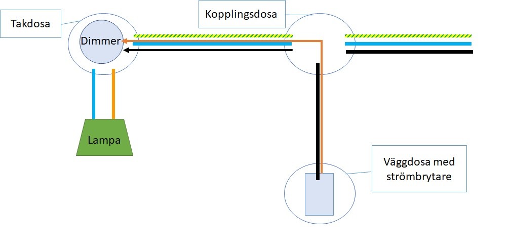

Först ursprungskopplingen:

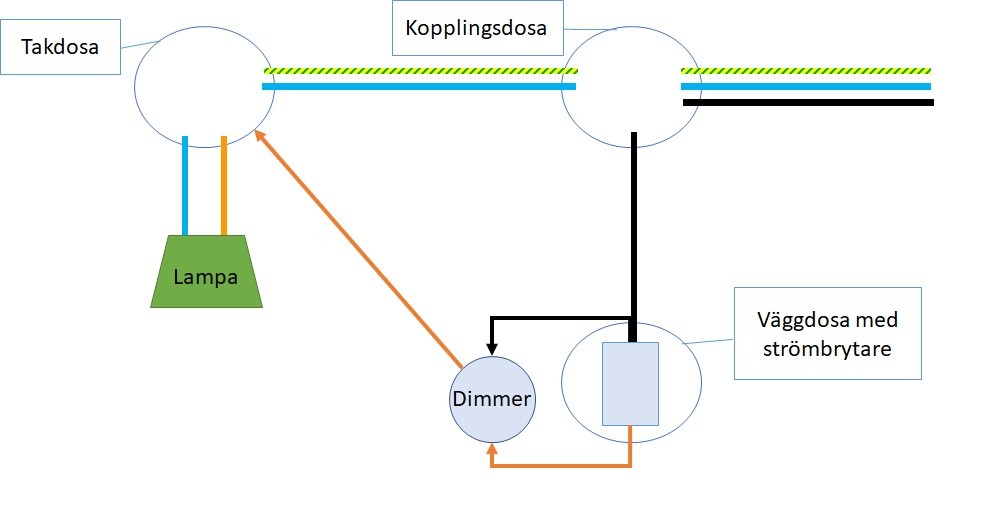

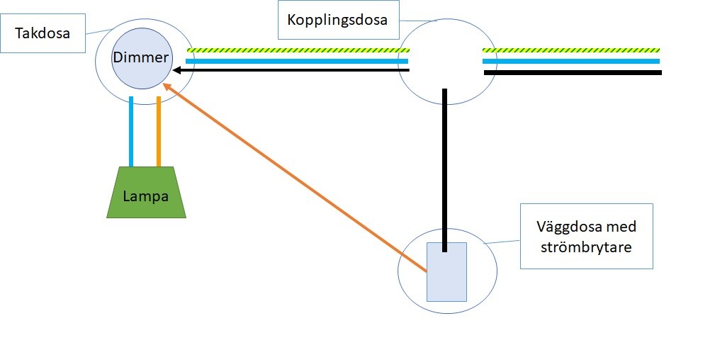

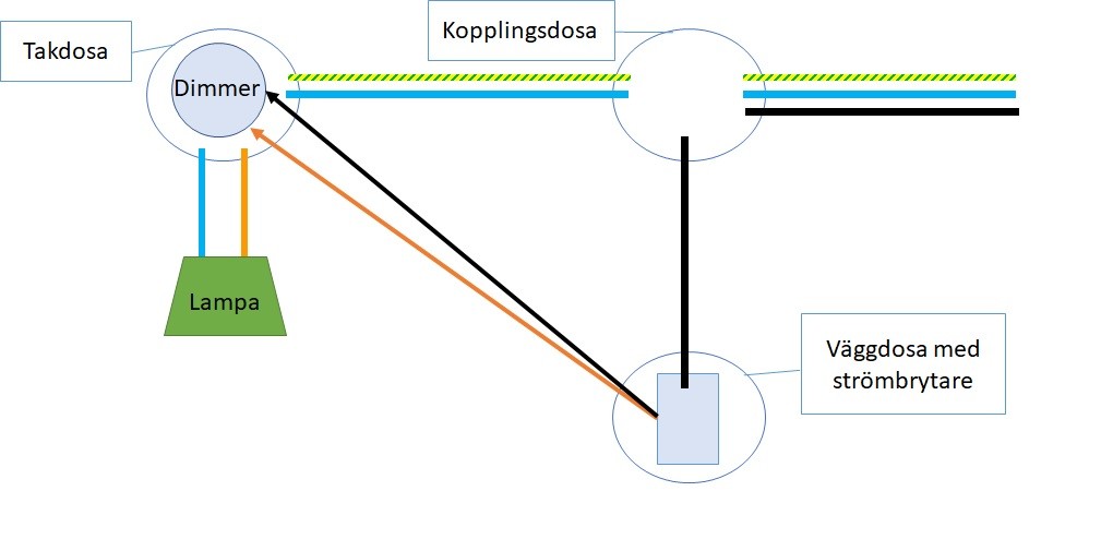

Sen de två inkopplingsalternativen:
Skillnaden mellan de två alternativen är vägen för fas till dimmerpucken.

går inte den [bruna] tändtråden idag fysiskt från apparatdosan (väggdosan) upp till kopplingsdosan?
utan det finns en egen kanalisation från apparatdosan till takdosan, med enbart en ledare???
det normala är att fasen och tändtråden är förlagd mellan apparatdosan och kopplingsdosan

Det gör den kanske. Jag har som sagt inte försökt lokalisera kopplingsdosan än. OM den går den vägen blir det ett tredje alternativ, ungefär som alternativ 2, fast med den orange-färgade tändtråden via kopplingsdosan, det blir ju isåfall rätt trivialt om jag bara kommer på var kopplingsdosan sitter, men det borde ju inte vara så svårt att hitta.harka skrev:
Allt jag behöver göra för att flytta dimmern till takdosan är att se till att få en fas till takdosan också, ellerhur?
OBS! Tändtråden är orange. Den är orange i mitt ritprogram, men på webben ser den mer brun ut.
