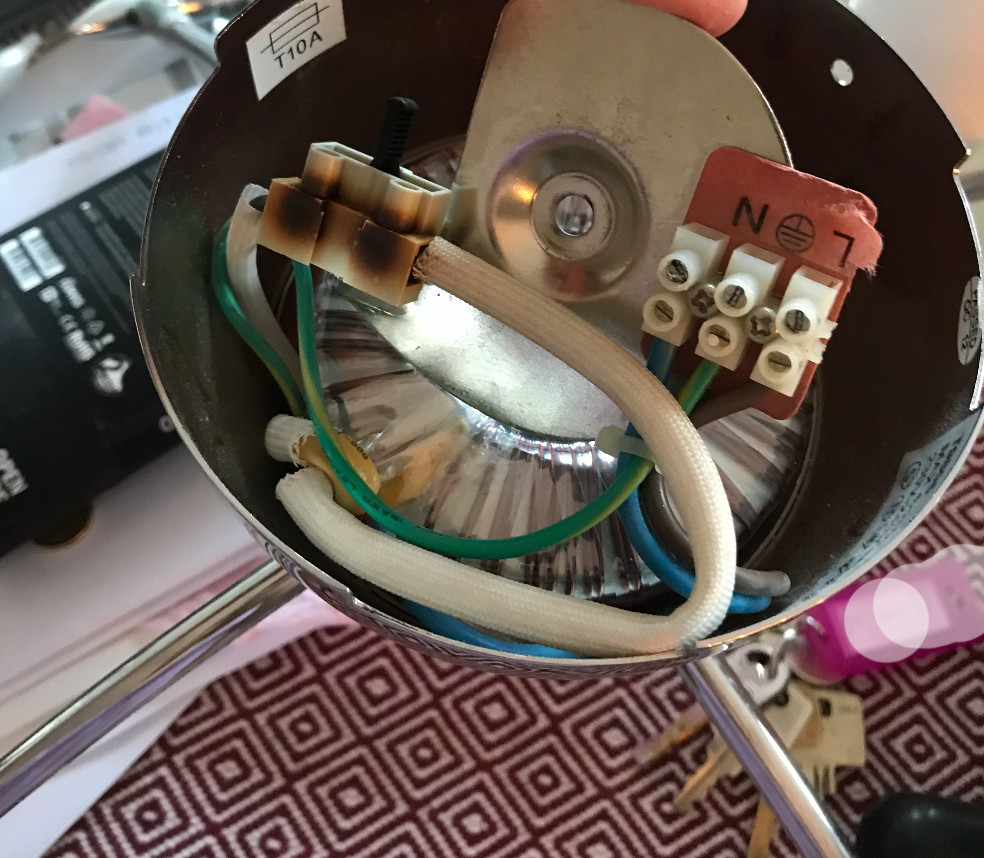

Hej! Har haft en gammal IKEA lampa i vardagsrummet i många år som överlevt ett antal flyttar. Helt plötsligt var den bara död. Jag vill gärna rädda den om det går eftersom jag gillar designen. Om man tände med lampknappen och dimmrade upp och ner så surrade det om den "döda lampan" när det var dimrat maximalt (även om själva lamporna var helt släckta).

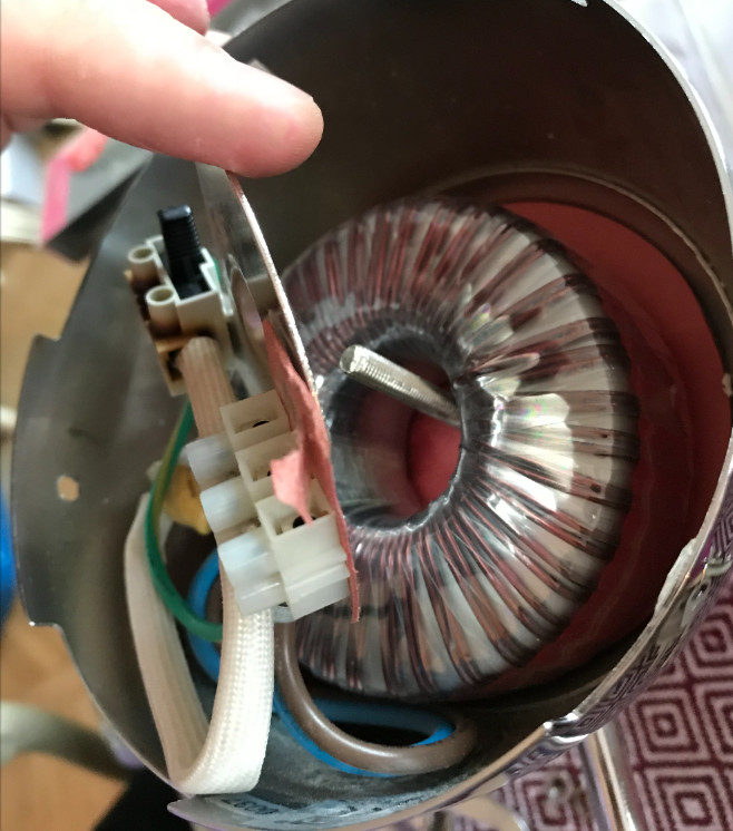

Lampan har 4st "spots" I sig á 20W vilket är max. Såhär ser det ut när jag tar ner lampan och kollar i kärnan (se bilder nedan). Det är någon konstig spol-liknande transformator vad jag kan avgöra men det ser ut att ha brunnit i något som snarare liknar en sockerbit? Jag är ju dock inte speciellt kunnit och den ser ju inte ut som vanliga sockerbiten till höger utan den till vänster ser ju lite speciell ut, fyller den en annan funktion?

1: Vad är det som har brunnit, är det endast en annan typ av sockerbit?
2: Tror ni transformatorn har gått sönder och hur kan man testa den/avgöra det?
3: Går det att få tag på en liknande transformator som klara 80 watt för att ersätta den med?

Prylen som blivit svart är en säkringshållare, enl dekalen bredvid innehållande en 10A trög glassäkring. Finns på tex Elfa.

Skulle mer tro på dålig kontakt mellan kablar och säkringshållare alternativt dålig kontakt mellan säkring och säkringshållare, hade det varit kortslutning så hade säkringen gått istället.useless skrev:
Byt ut säkringshållaren och dra fast kablarna ordentligt, det gör inget om man sätter en mindre säkring då 4x20 watt bara tar ca 0,5 ampere.
Edit: då det ser ut som att säkringen sitter efter trafon så antar jag att det är 12 volt till lamporna och då behövs det en säkring på cirka 10 ampere för 80 watt.

Jag provade att koppla runt säkringen, dvs ersätta säkringen med en sockerbit och satte sedan en kabel i lampans strömtillförsel med en kontakt som jag satte i vägguttag och då lyste den perfekt som innan. Frågan som jag har nu är om jag bör ersätta säkringen (säkringshållaren gick sönder i bitar för att den var så gammal/bränd så isåfall behöver jag även en ny sådan gissar jag) eller om jag bara kan köra med sockerbiten och sätta upp lampan i taket egentligen?

Den behövs. Om du får en kortslutning efter transformatorn så riskerar den att bli överhettad. Men säkringen i husetlöser inte för det. Så den bör definitivt ersättas.

Säkringen sitter efter trafon före lamporna och är till för att skydda trafon vid en eventuell kortslutning. Det är en dålig ide att ta bort den. Du behöver en ny säkringshållare och 10A trög glassäkring 5*20 mm. Verkar finnas hos Kjell&co:
