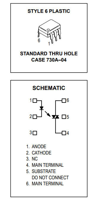

Det där är en optotriac driver, typ en strömbrytare som styrs med DC-klenspänning.
Teknisk ritning och schema av genomgående hål-plastkomponent, med anod, katod, och terminaler markerade.

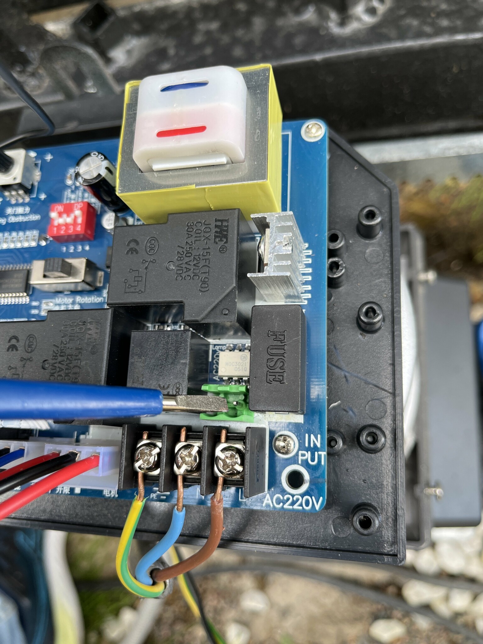

Det "första" benet du mäter emot är ben nr 4 och där har du tydligen spänning. Har du spänning efter på ben 6? Det ska du ha om triacen är öppen. Om inte, mät DC-spänningen mellan ben 1-2.

Triacen är en elektronisk strömbrytare. Den sitter i serie med den ena polen på kontakten till lampan.

Om du nu översätter din ben-numrering till den numrering som du ser på schemat, vad får du då för mätresultat?

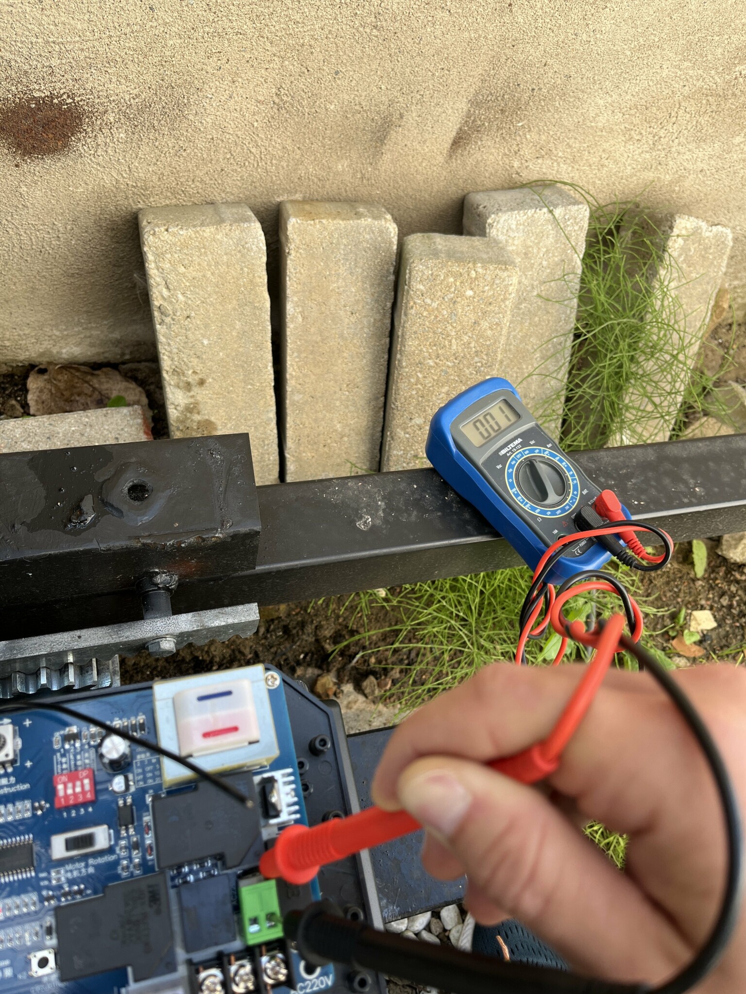

jag har spänning på ben 6 när den är öppen ja , så allt verkar funkar men vet ej varför jag inte får vidare ström till kabel på sockerbiten o kabel..har 230 v på ben 6 o öppen triacen
Och då mäter du mot ena benet i kontakten? Då ska du i så fall ha spänning både mot ben 6 och 4.
Och du ska ha ca 1.15 V DC mellan ben 1 och 2,
Spänning mot vad?

stmmer precis! 230 v mellan ben 4 o ena benet i kontakten öppen icke öppen. 230 v mellan ben 6 o ena tappen enbart när den är öppen och ca 1.18 mrllan 1-2 när den är enbart öppen..är det fel kablar jag har? eller

mot högra benet i kontakten
kristofer12345 kristofer12345 skrev:
jag mäter vac på multimetern när jag kör grinden o på svart o gulgrön kabeln den ger inget.
Det låter då som att triacen fungerar som den ska, men du har ett avbrott på kretskortet mellan ben 6 och kontakten.
Är säkringen till höger hel?

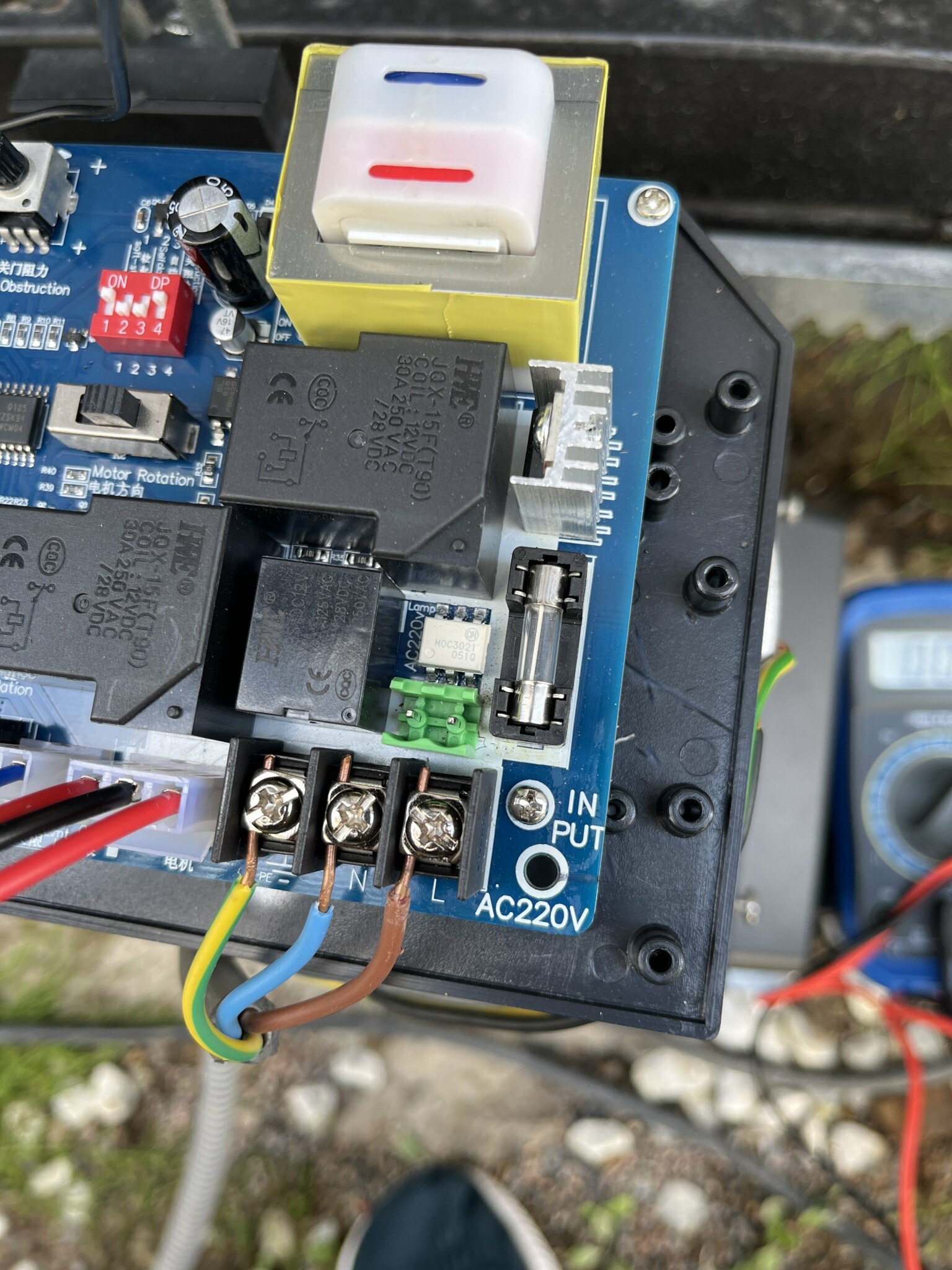

hur vet man det? går det och fixa eller?
Man mäter om det finns kontakt genom den.

”Fuse” menar du? kan man ta upp den med mejsel?

verkar hel..

spänning genom den ..
