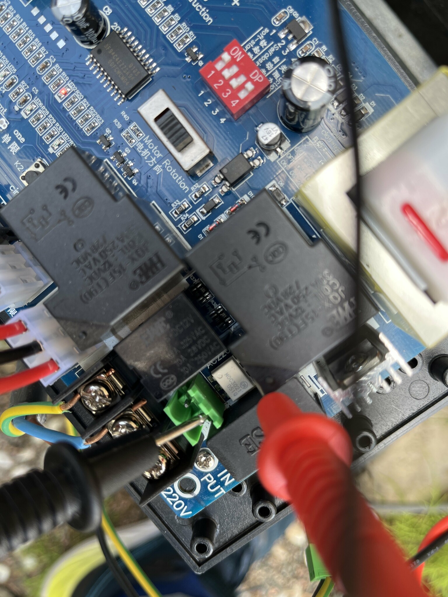

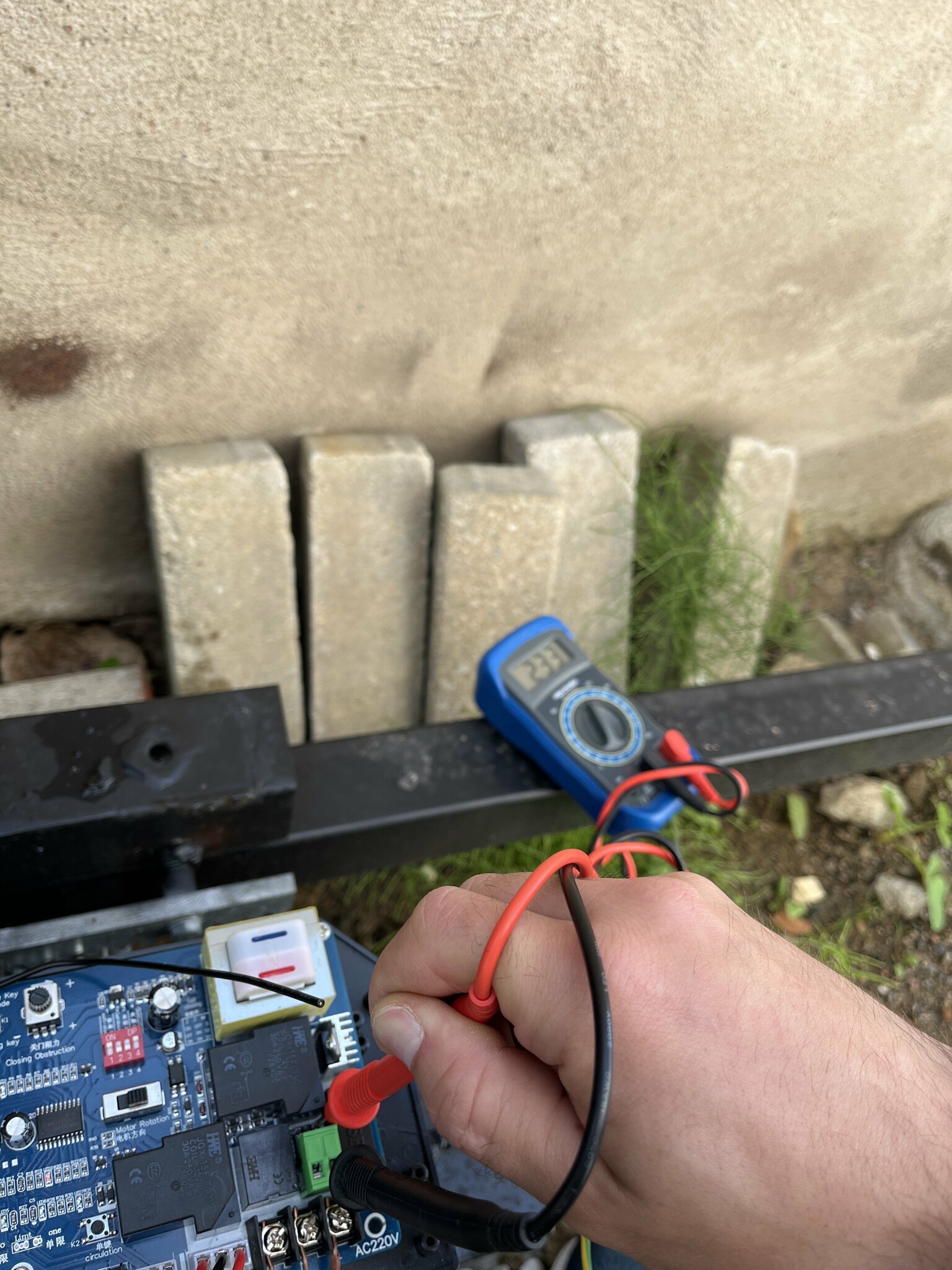

kopplade på en ny lampa men när jag mäter ohm o kopplqr på lampan får jag ingen ström..? finns det en chns att jag smällde en säkring inne i motorn eller hur kan jag kolla detta?

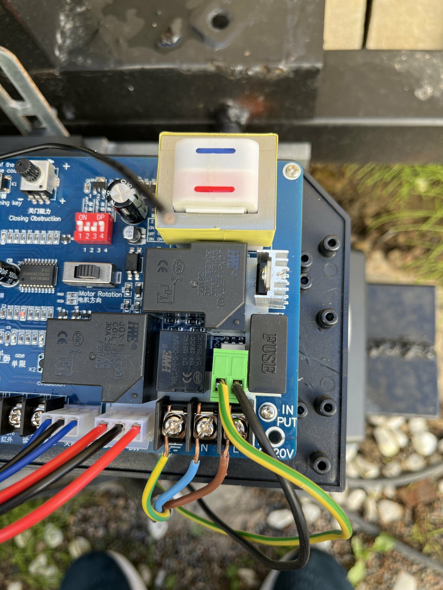

lampan är gulgrön kabel o svart..
Gulgrön ska inte användas där.

jag vet det ska va blå N men hade bara denna, ac220 v

jag mäter vac på multimetern när jag kör grinden o på svart o gulgrön kabeln den ger inget.. ohm mäter jg mellan polerna o tar bort sockerbiten eller på det lödade, kan typ inte tyda om det ser bränt ut vid lödningen eller inte..

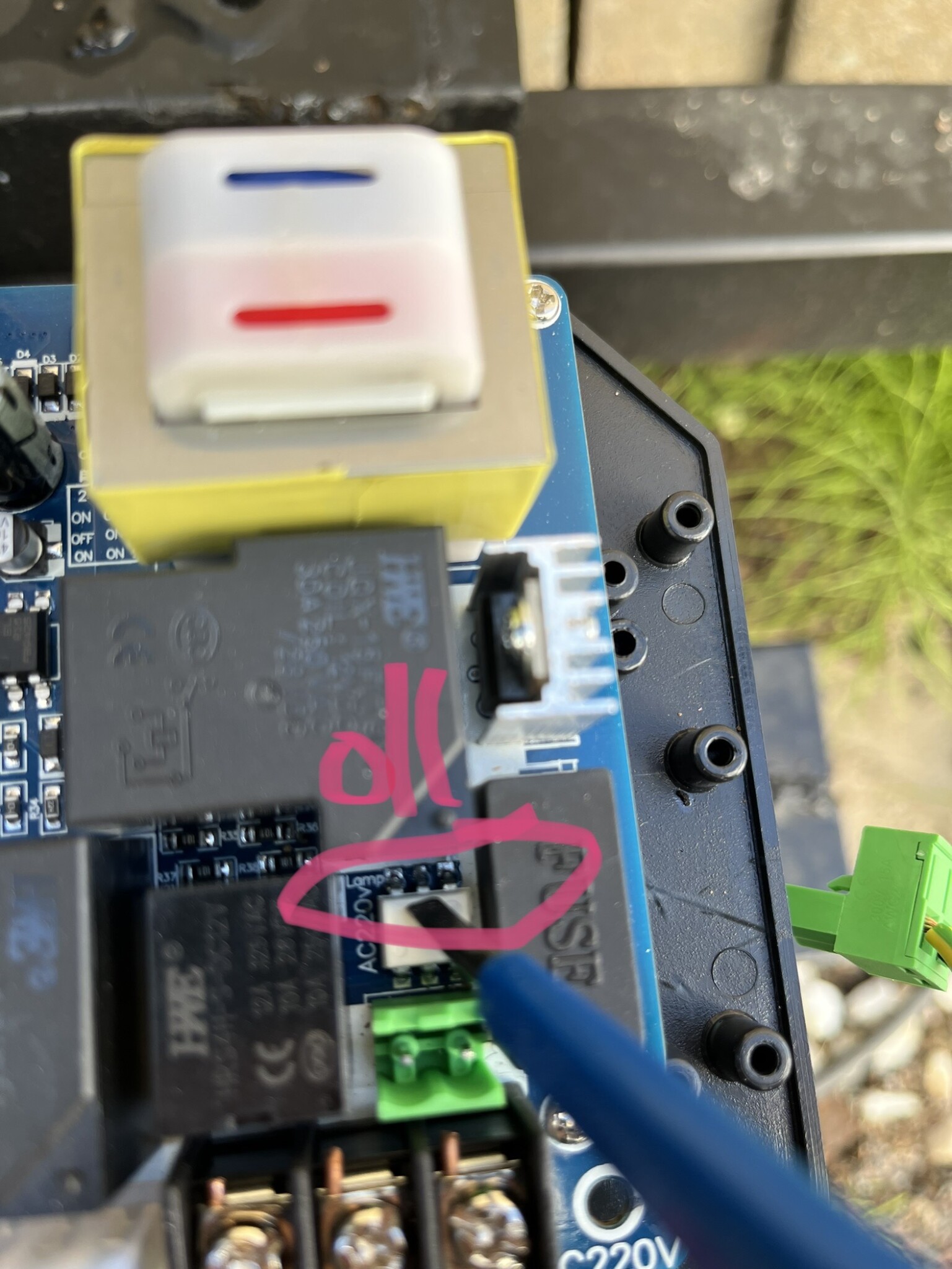

kan vara bränt där jag pekar men ser inte riktigt

får ström på de 2 första (rosa strecken) och inget på den sista (o)

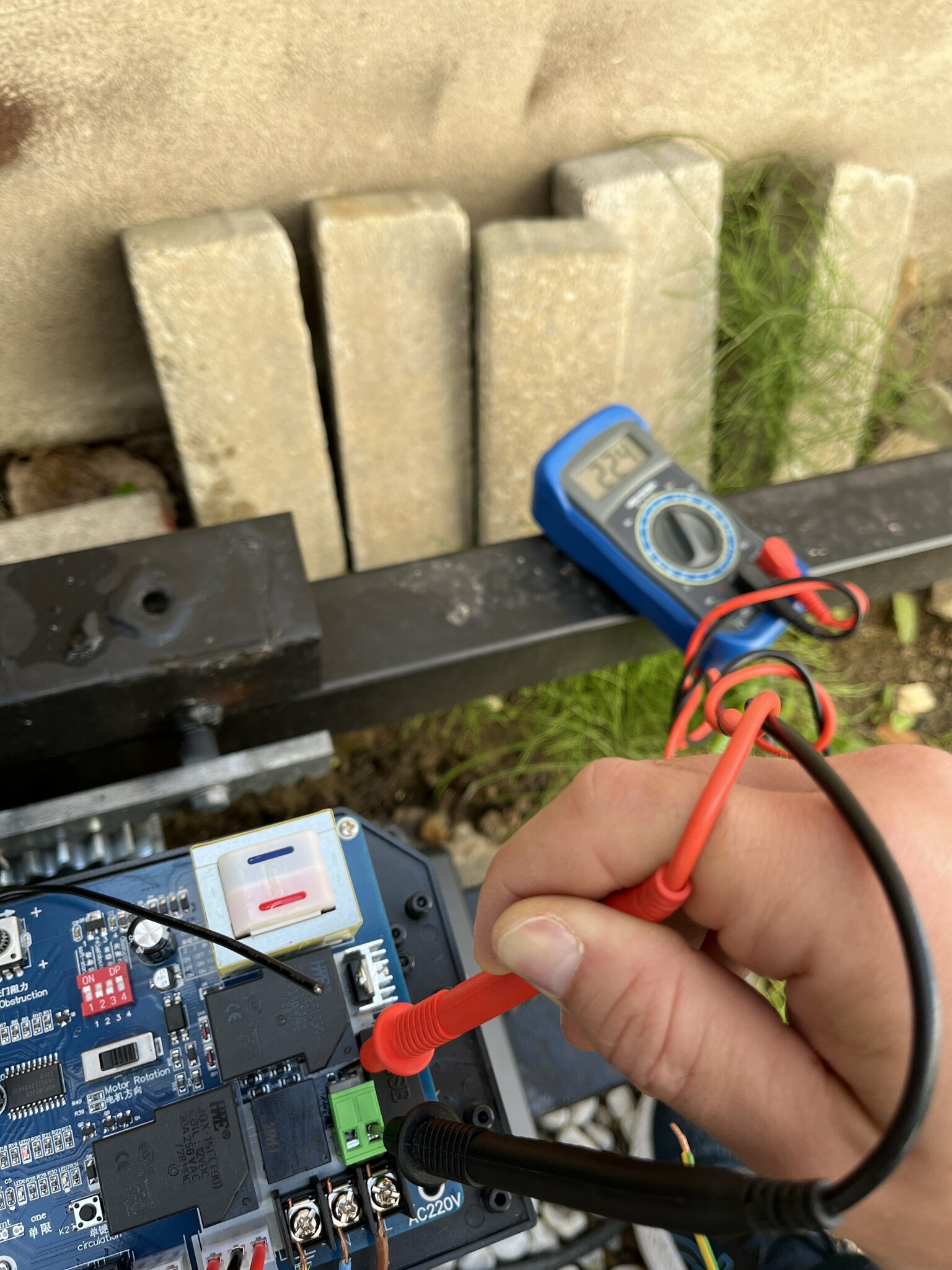

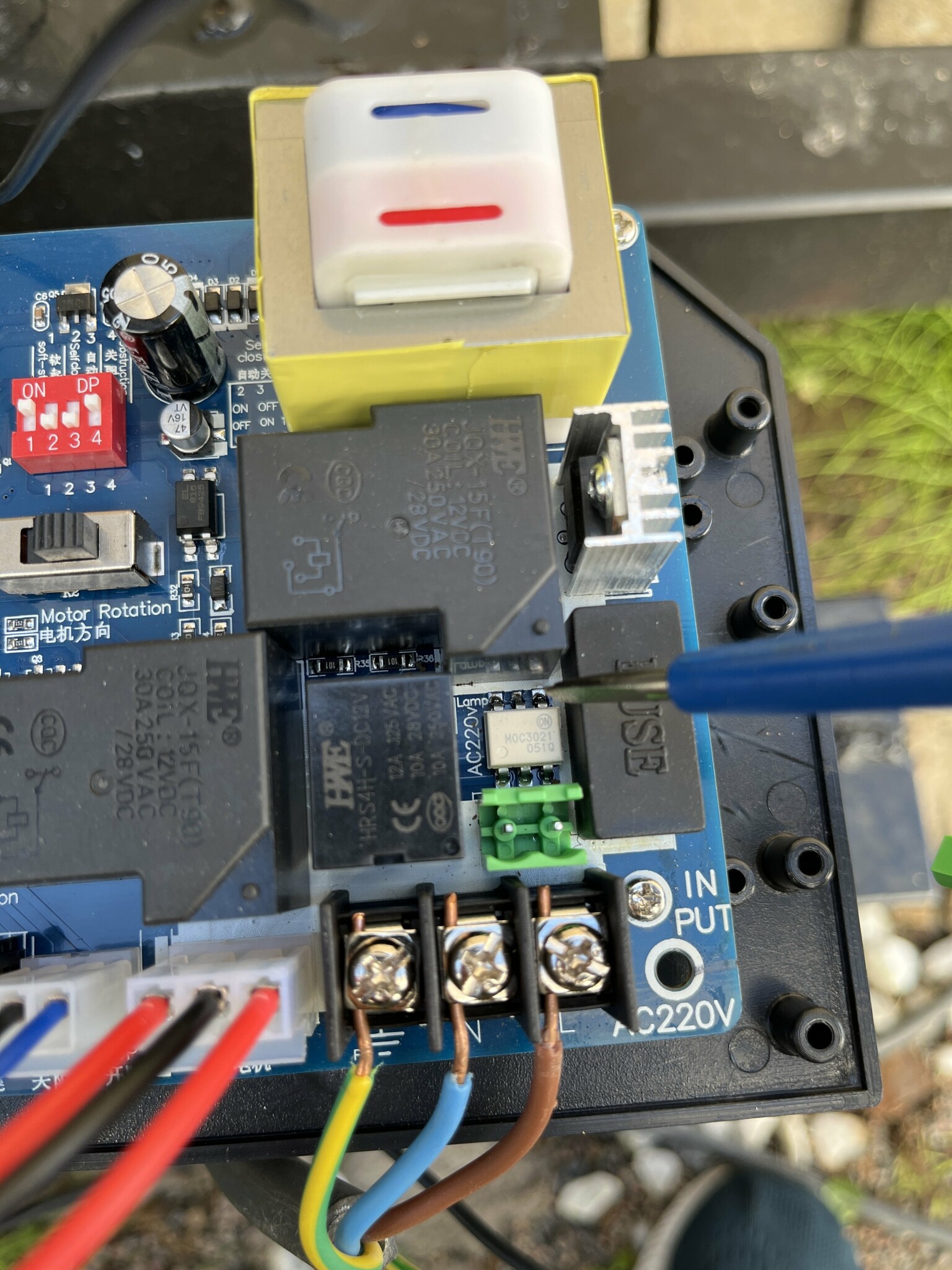

okej jg får ström i den sista (o) när jag startar grinden.. men får inte över strömmen till den andra 3 lödade tapparna på säkringen ON M0C3021 051Q
Kretsen är en optokopplad triac.
Men det är lite svårt att förstå vad du mäter när du inte har koll på enheter och storheter.
Mittbenet ska det inte gå någon ström igenom. Jag gissar att du menar spänning. Då är nästa fråga spänning mot vad? Du bör har 230V mellan ditt första ben och det sista med en lampa ansluten som inte lyser.
Då är antingen lampan släkt eller triacen trasig.
kristofer12345
kristofer12345
mellan första benet ja o ena tappen till lampan har jag 230 v stämmer den högra tappen vf går det inte vidare till lampan dårå

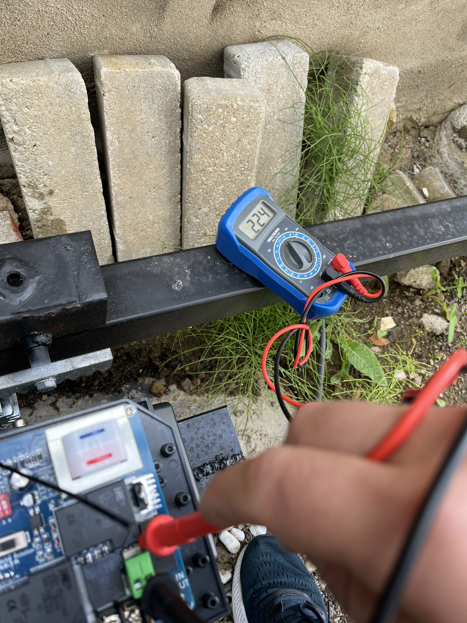

här är 1 ,2,3 benet första benet är 230 v sen 2a 225 o sista knappt spänning

ja nu föll bilderna bort men mellan första ben 1
  • Hand mäter kretskort med multimeter. Kablar, elektronikkomponenter, suddig bakgrund, utomhus.
kristofer12345
2 ben
