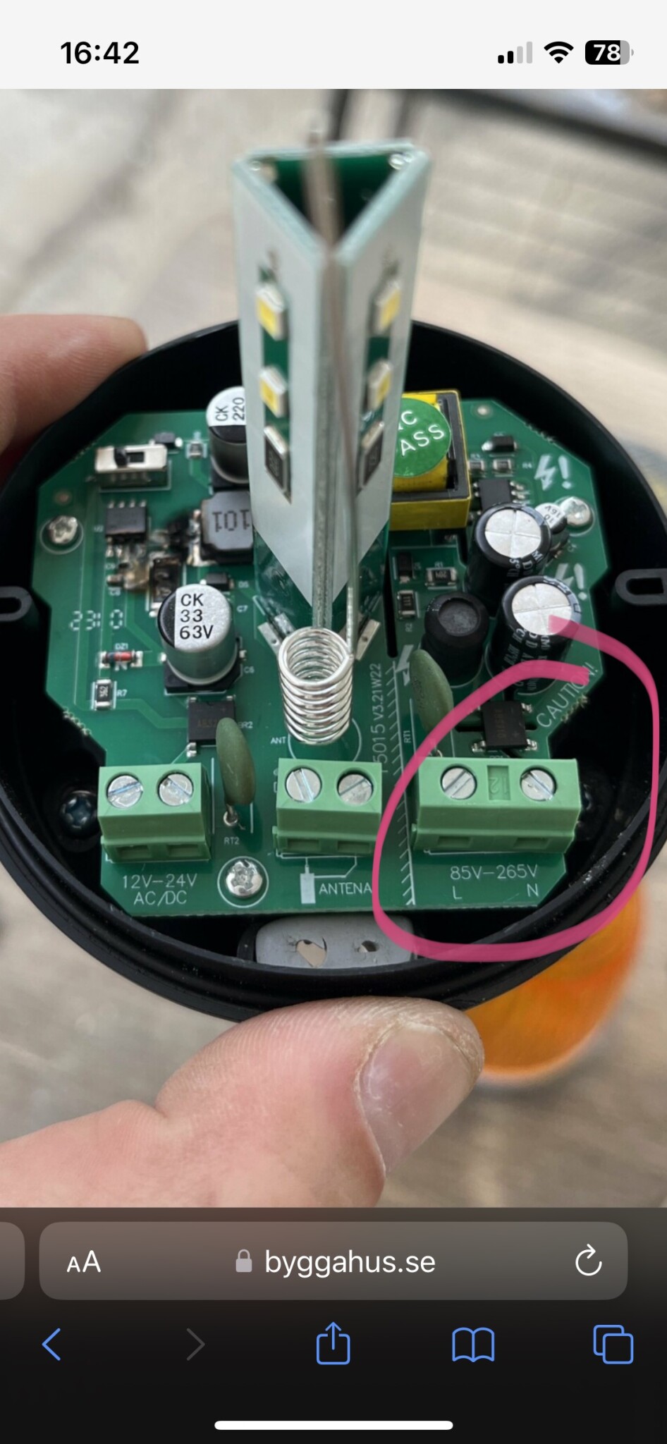

kristofer12345
tja!

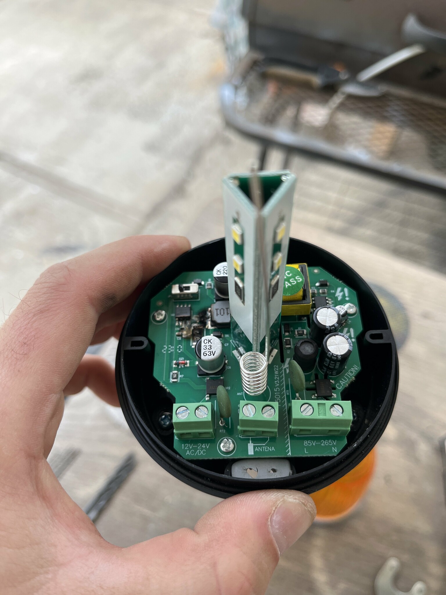

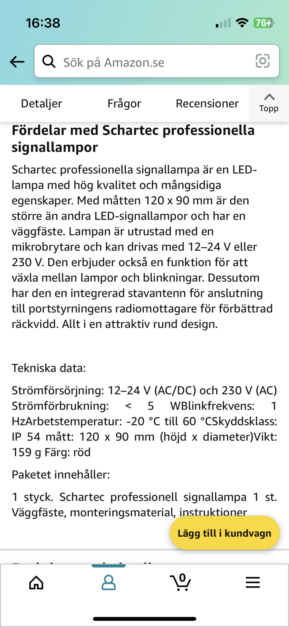

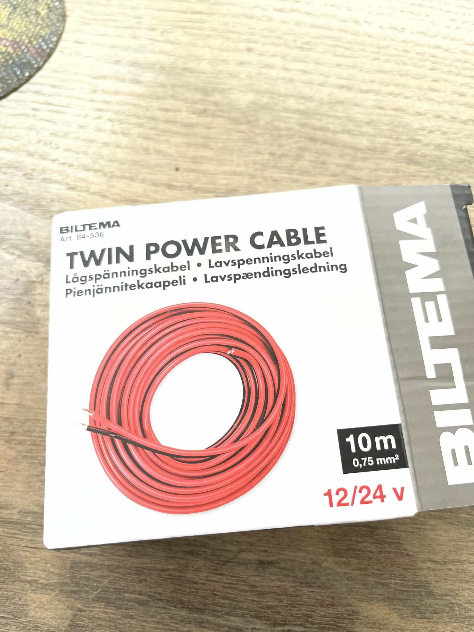

skulle koppla varningslampa till skjutgrinden men råka smälla 12/24 v på lampjöven då jg kopplade fel, grinde har in 230 ska kabeln in få på 85v-265v ? o kan jag använda denna kabeln? är rött o svart L eller N? och sist är lampan förbrukad..:/

Förstår inte riktigt. Vad kopplade du in på 14/24V?
Vad tänker du använda lågspänningskabeln till?
Vad står det i installationsanvisningen?

kopplade på mig på 12-24 v ja på lampan men det var nog df det small, skulle väl kopplat in mig på 86-265 v ist ? med vanliga kablar..inte sant:)

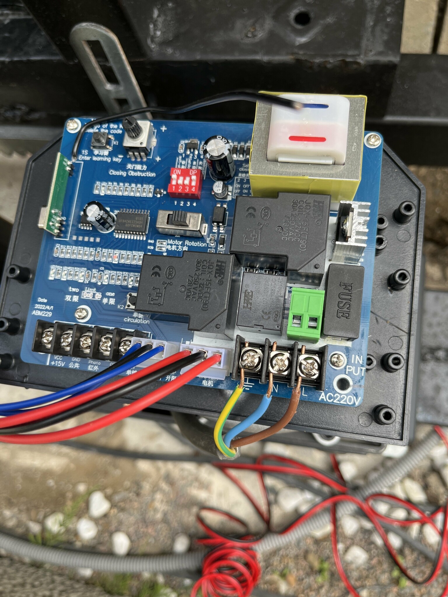

grind motorn hqr ju 230 v in
Förstår att det small rejält om du kopplade på 230 V på 12/24 V ingången. Den kabeln du visar får du inte använda till 230 V !! Använd en väderbeständig och UV-skyddad installationskabel för 230 V, anlita en elektriker som får hjälpa dig med det.

jo har en annan kabel, men i motorn står där inte L eller N på

är väl på dessa jag ska koppla? men var L o N går in på den gröna på motorn vet jag ej

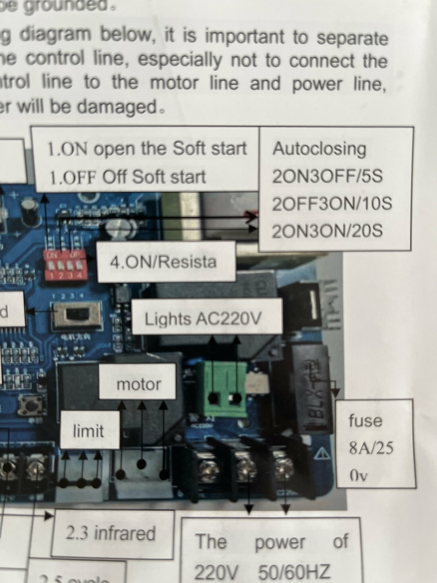

Vet inte om det är på den gröna som lampan ska kopplas. Du måste ta fram en installationsanvisning med elschema. Kan gå att googla fram om man vet tillverkare och exakt modellbeteckning.

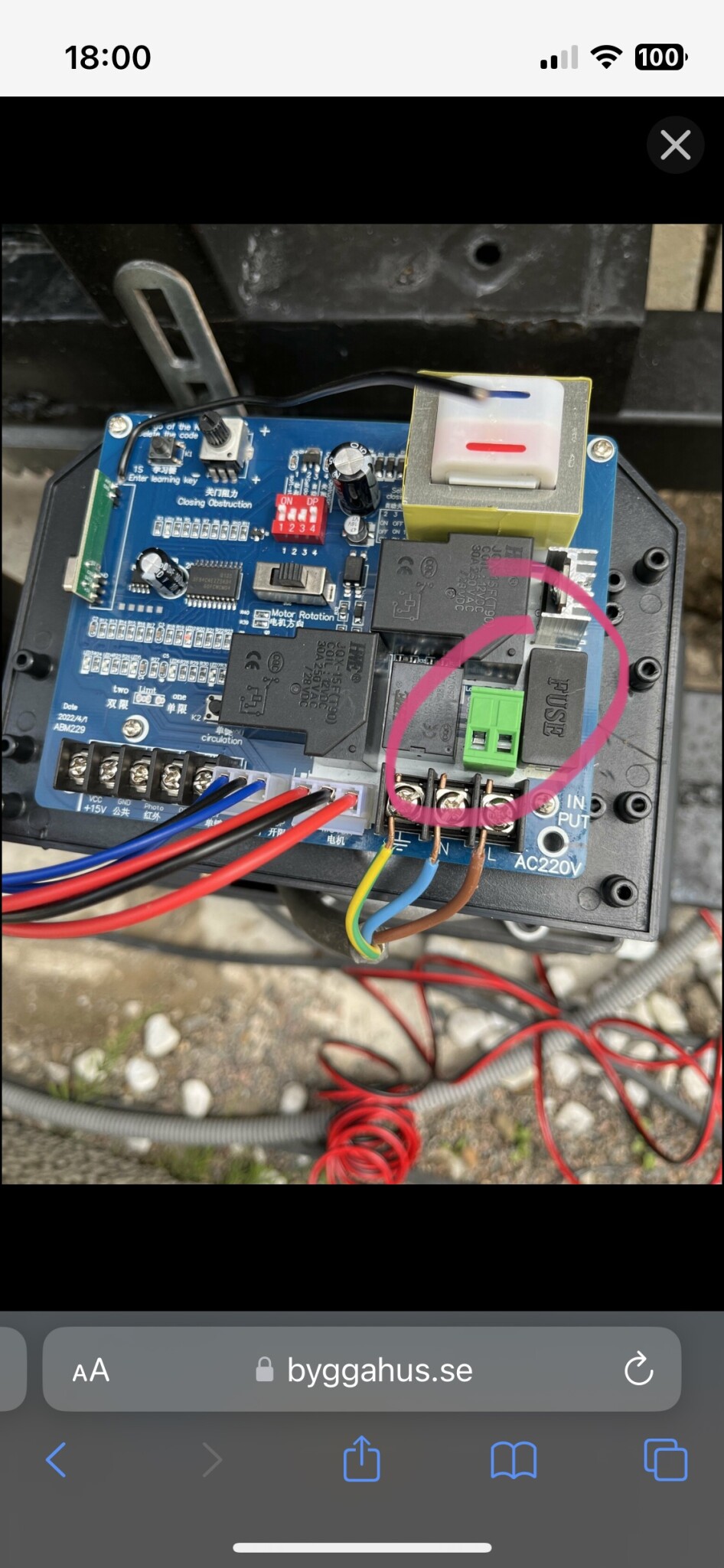

jo den hår o lyfta av o på men visste ej bara hur L o N ska sitta eller om det spelar roll..
  • Elektrisk styrschema för motorstyrning med instruktioner, säkring och anslutningsdetaljer.
Med en testmejsel kanske man kan mäta upp vilken av de båda gröna som är fas(?) Men i detta fall ska det faktiskt inte spela någon roll eftersom lampan inte heller är jordad.

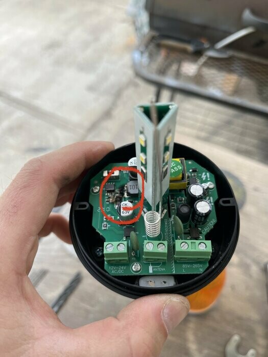

Skulle gissa att du brände kretsarna för led lampan om du kopplade in 230 på lågspänning.

ja då är hela lampan slopad va?
Det har brunnit här.
En hand håller en elektronisk enhet öppnad med grönt kretskort, kondensatorer och coil, eventuellt en del av en större apparat.
Det ser ut att vara drivkretsen så det hjälper inte att du kopplar rätt.
Men ärligt talat låter det inte som att du bör hålla på med det här.

jag hade den kopplad på fästet o hade vänt på den..ingen ko på isen
