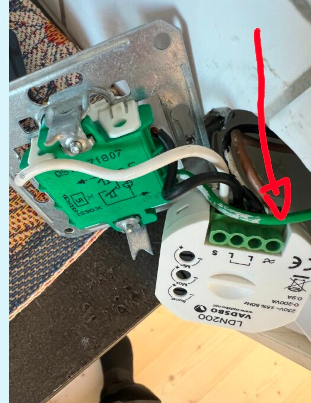

Båda är led men den ena är av koltråds design. Vita leden lyser men koltråden lyser ej. Den vita leden lyser svagt även när lampn är av. Koltråden lyser aldrig oavsett läge.

Det du har på bilden är en för tiden du anger helt normal takdosa och avsedd för lock med krok och lamputtag. Däremot var det inte heller då normalt att ansluta en lampa avsedd att hängas i sladden via lösa trådar och klämmor det har i ditt fall säkert kommit till senare (spåren av någon armatur och skruvhål med plugg syns tydligt).
Oavsett om det hör till grundfrågan kan du uppskatta att du får såna påpekanden i all välmening från skribenter här. Du bör även låta bli att skriva koltrådslampa när båda du visar är LED och med olika egenskaper som gör att du får problem med strömmen som försörjer din tvåtrådsdimmer. Som du ser har den en standbyeffekt upp till 0.2 W.
Skaffa tex någon bottenlast som länkats eller kanske hellre en puck som använder nolla och då kan hålla liv i sig själv utan att släppa ut något via lasten. En sån puck kan du placera i takdosan som du då också förser med lock och uttag samt som grädde på moset en bit isolering över mässingshylsan invändigt i dosan.

Hej, som titeln lyder så har jag ett lite udda problem. Skulle precis byta lampa i köket och till min förvåning så lyser den dimmbara led-lampan svagt även när jag bryter strömmen. Provpennan tjuter även när lampan är avstängd så det är som att det läcker ström.
Om jag där emot kopplar in en starkare kåltrådslampa så lyser den aldrig och provpennan tjuter ingenting.
Vad kan detta bero på? Så bilder för hur installationen ser ut samt bilder på lampornas beteckning.
Vad används den gröna ledaren till i strömbrytaren?
Grön ledare vid en Vadsbo LDN200 dimmer; inställningsknappar synliga och en röd pil pekar på anslutningspunkt.

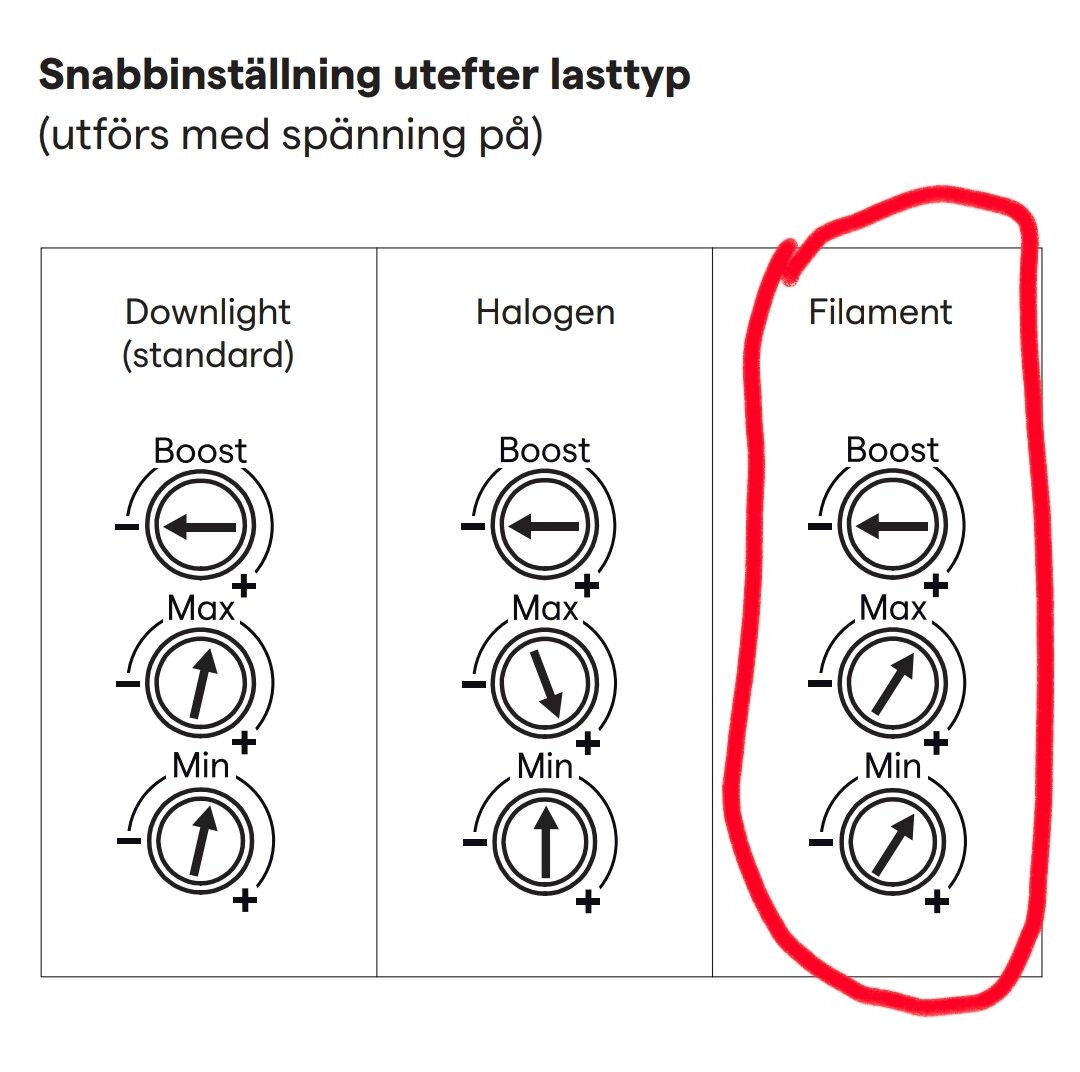

I manualen framgår det hur vreden ska ställas in på dimmern för LED-filament (utseendemässigt lika gammaldags koltrådsglödlampor)
Diagram over snabbinställning för olika lasttyper, med fokus på filament. Visar vredens position för boost, max och min inställning. Röd markering runt filament.
Dina bilder visar på annan inställning.
