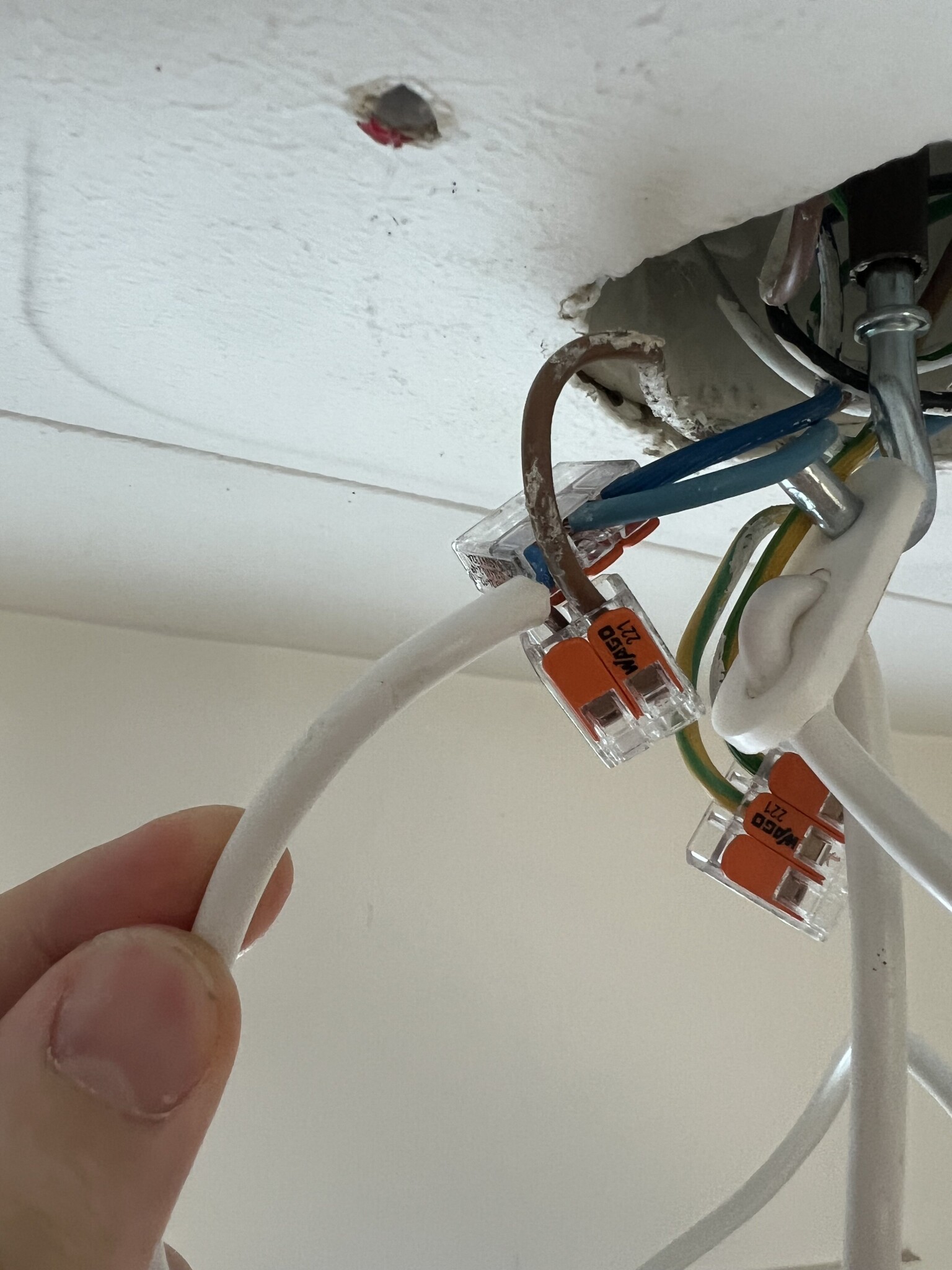

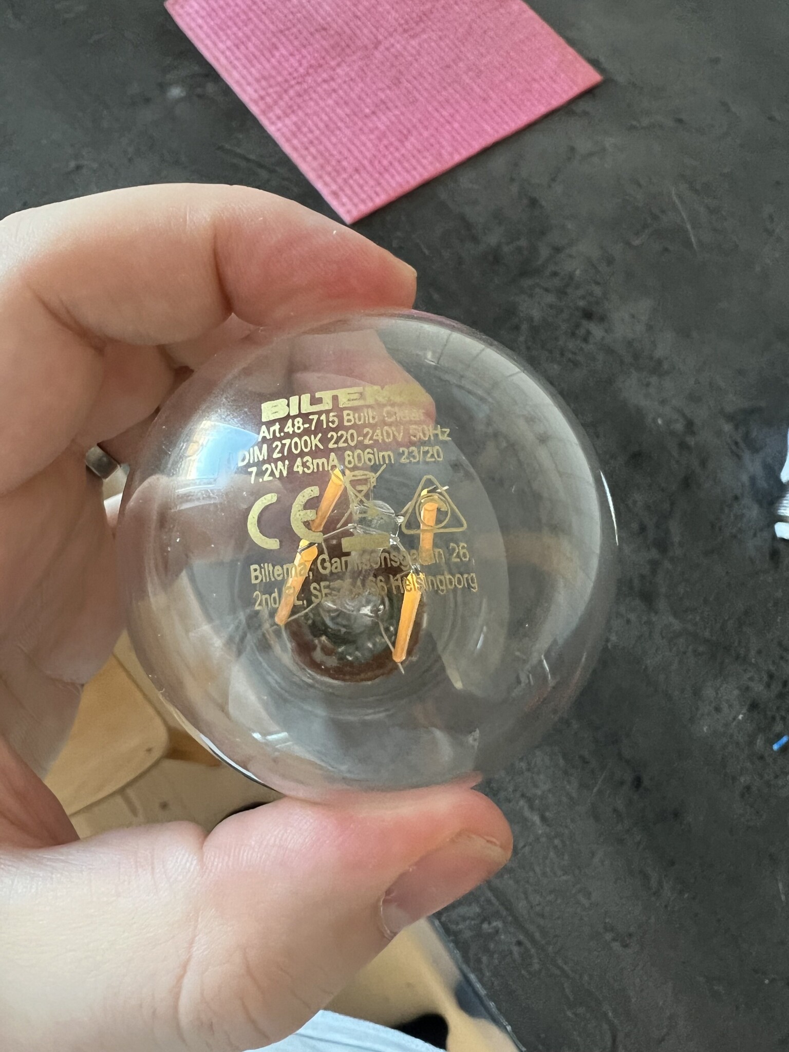

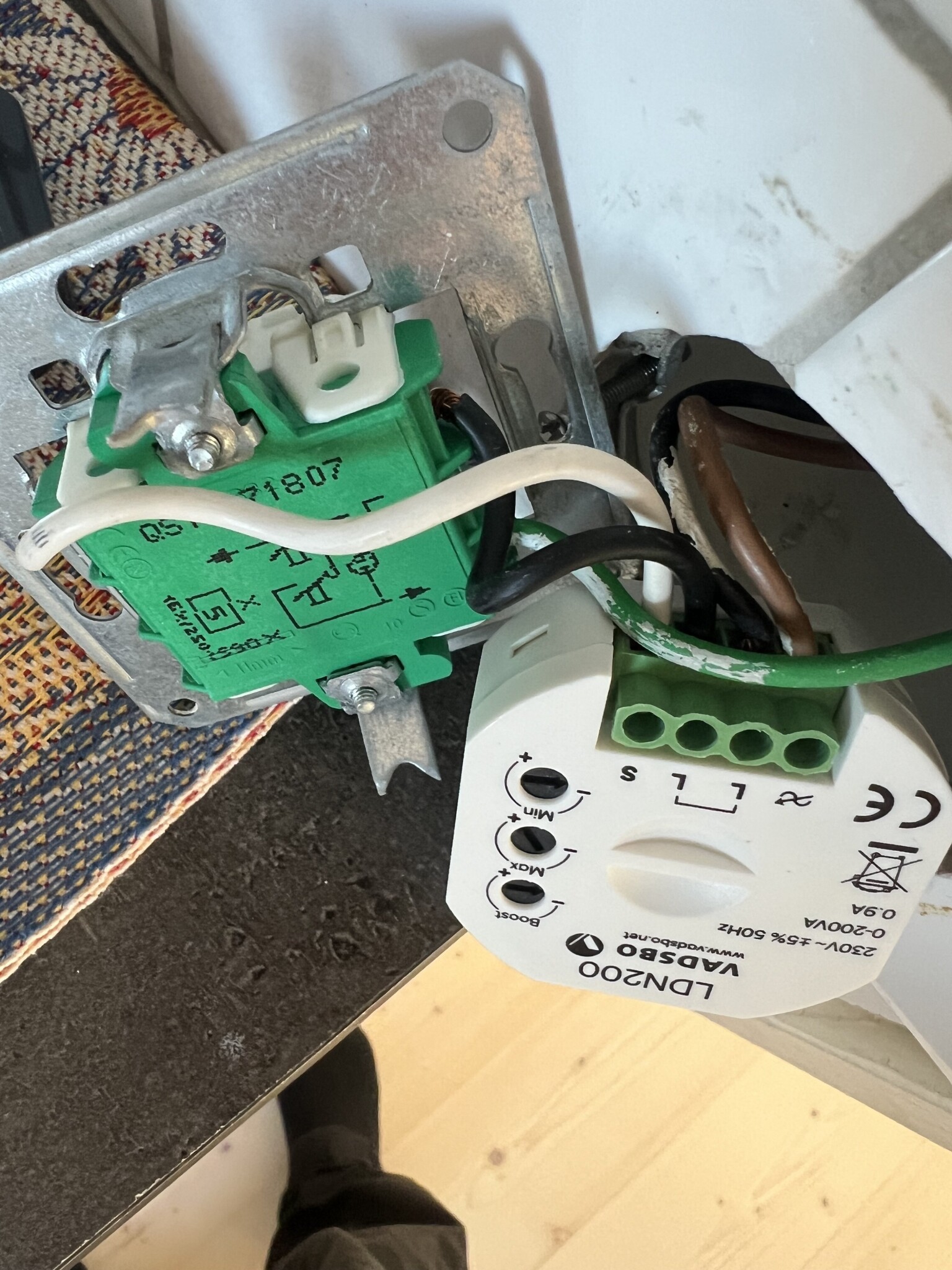

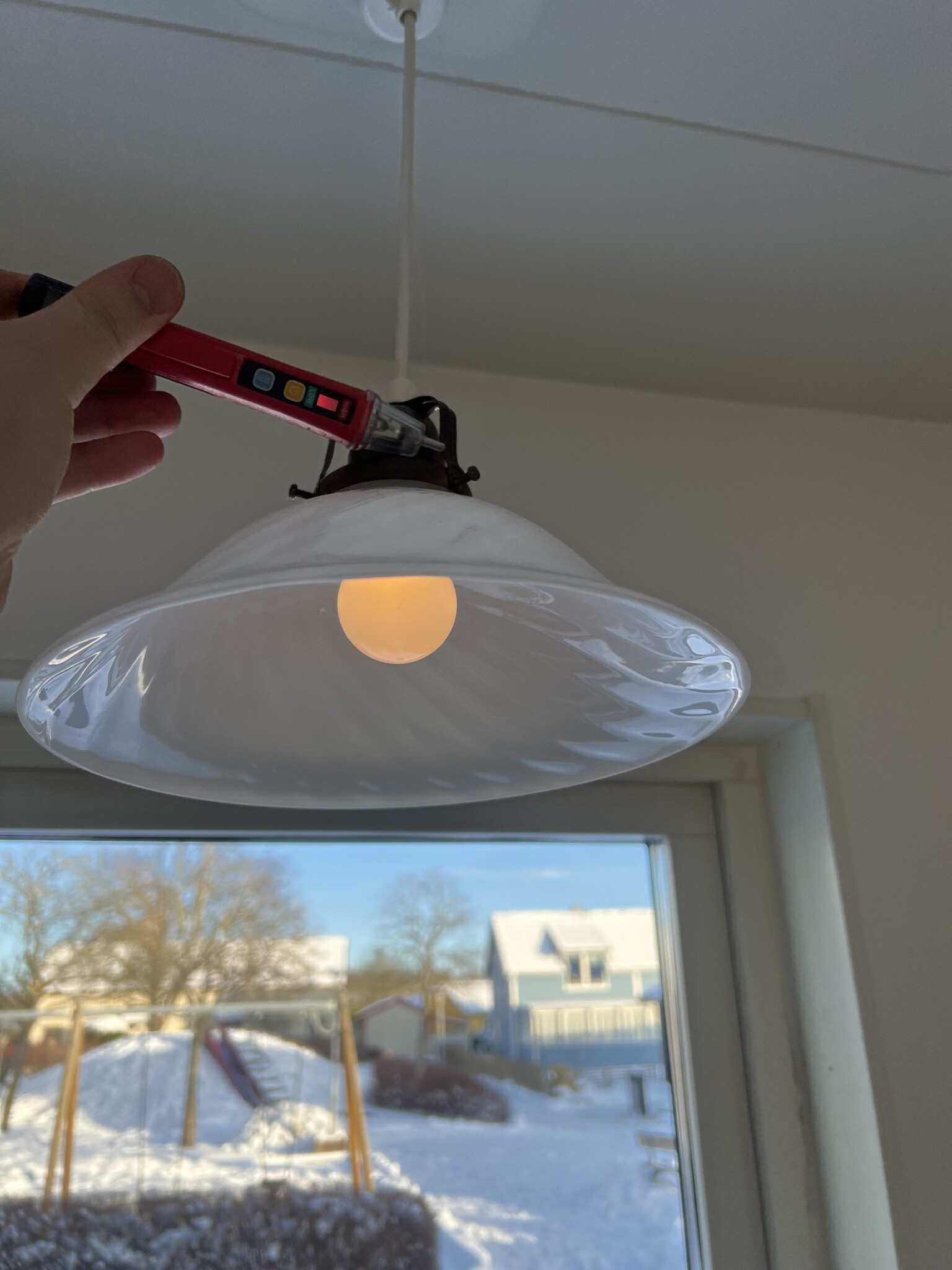

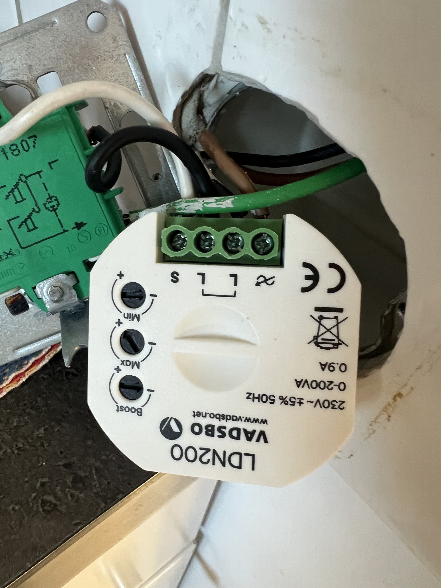

Hej, som titeln lyder så har jag ett lite udda problem. Skulle precis byta lampa i köket och till min förvåning så lyser den dimmbara led-lampan svagt även när jag bryter strömmen. Provpennan tjuter även när lampan är avstängd så det är som att det läcker ström.
Om jag där emot kopplar in en starkare kåltrådslampa så lyser den aldrig och provpennan tjuter ingenting.
Vad kan detta bero på? Så bilder för hur installationen ser ut samt bilder på lampornas beteckning.

  • Elektrisk inkoppling med en LDN200 dimmer från Vadsbo, inklusive ledningar och kopplingsdosan, för installation av dimmbara LED-lampor i köket.

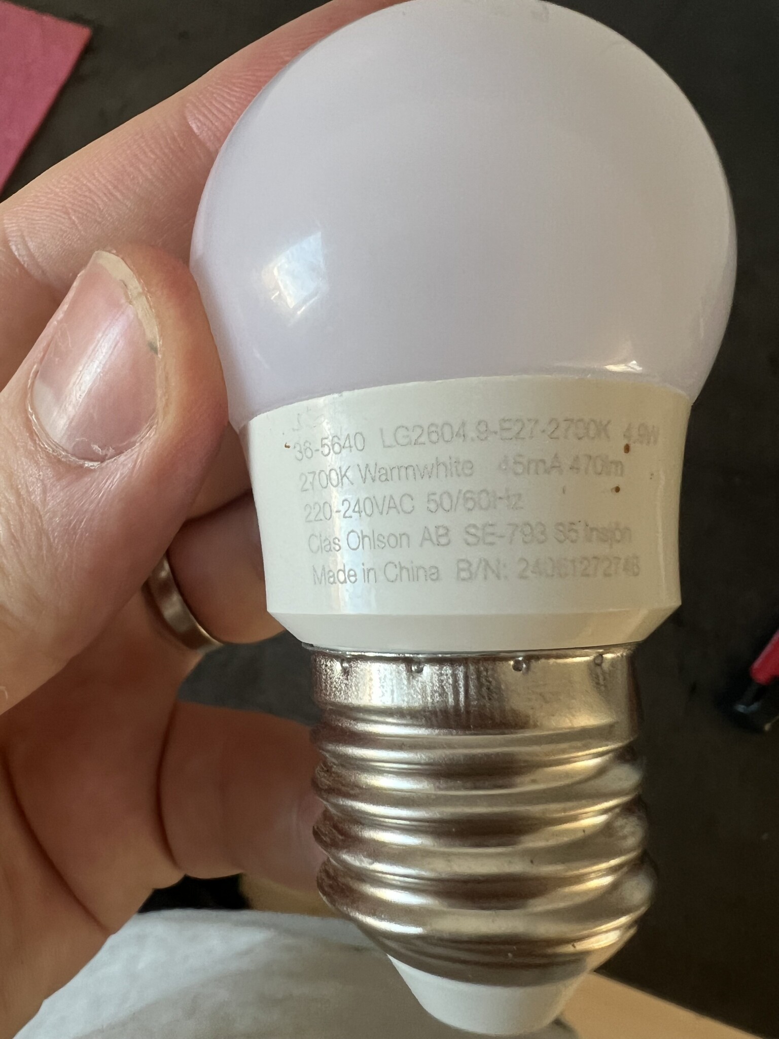

  • LED-lampa med E27-sockel, 4.9W, 2700K, från Clas Ohlson. Text på lampan visar specifikationer som spänning 220-240V och ljusflöde 470lm.

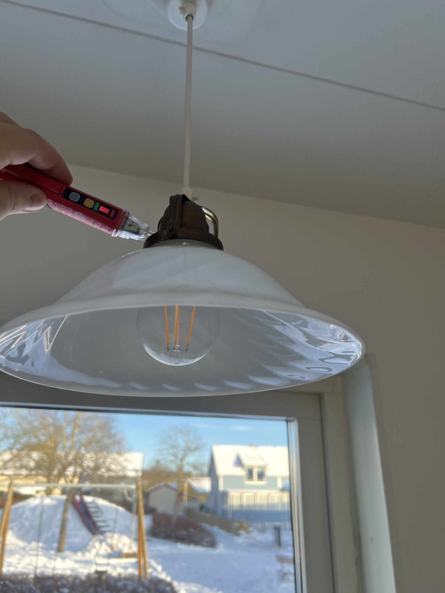

  • Glödande dimbar LED-lampa i en taklampa, en provpenna hålls nära lampans sockel i ett kök med fönster utsikt över snötäckt trädgård.
  • Hand använder en provpenna på en taklampa med dimbar LED-lampa i ett kök, med snötäckt utsikt i bakgrunden.

De elektriska fälten i kabeln räcker för att lampan ska börja glöda.
NTC parallellt med lampan är ett sätt att stoppa detta för då spänningen är låg är det en kortslutning men när du slår på 230 så blir NTC varm och resistansen ökar så värmen blir lagom stor.

Okej och vad innebär detta rent krasst? Inte bra alls? Fullt normalt? Dålig dimmer? Ändra till lampor med annan loumen?
Algol Algol skrev:
Fullt normalt (kablarna ligger nära varandra). LED lampan är för effektiv och stoppar du dit en hederlig glödlampa så försvinner problemet.
En sån här borde lösa problemet om det nu är ett problem för dig.

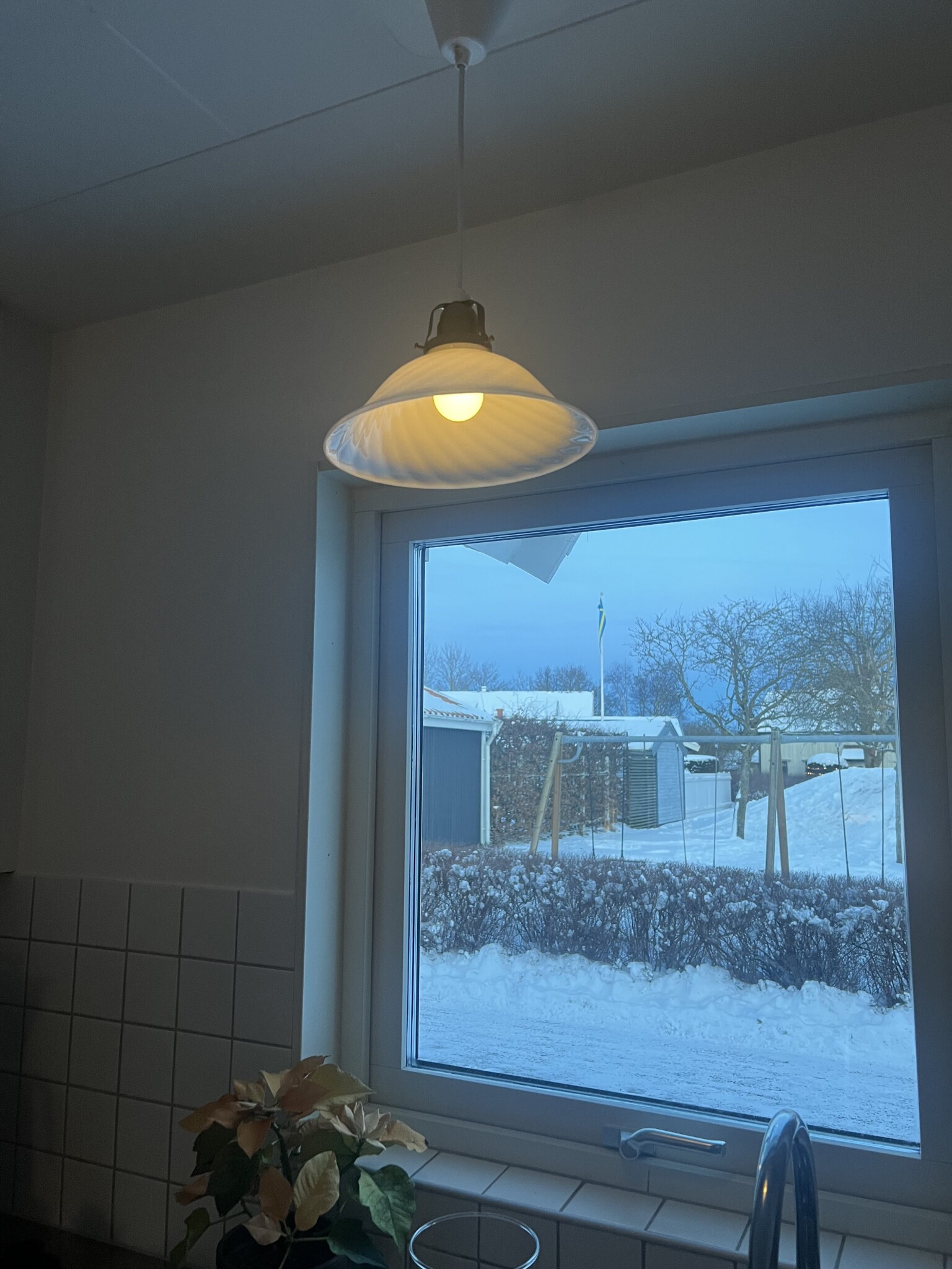

Okej tack för svar! Men undra då hur det kommer sig att koltrådslampan inte lyser alls….
Som ni ser lyser den ganska mycket när strömmen är avslagen. Och med koltrådslampor så lyser den aldrig…

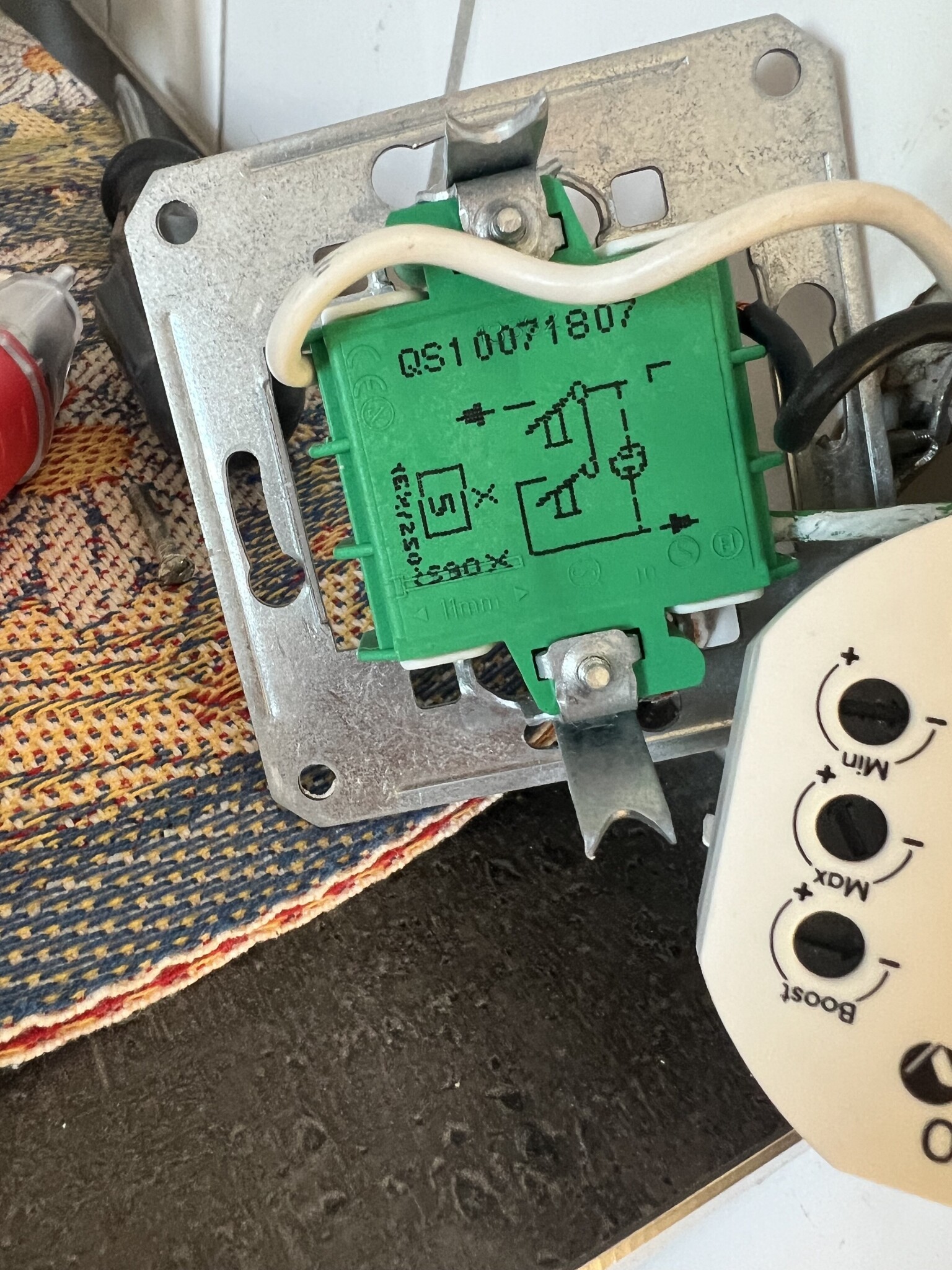

Din dimmer tar ström för sin egen försörjning genom lampan. Denna lilla strömmen räcker för att en LED-lampa ska lysa. En glödlampa är dock en så kraftig belastning att den inte lyset för en så svag ström.
Du kan prova att byta dimmer till en som ansluts till en neutralledare, t.ex Plejd DIM-01
Du kan också lösa problemet med en bottenlast. Det är typ en glödlampa parallelt med din LED-lampa. Den "kortsluter" den lilla strömmen så att den inte går genom LED-lampan. Det kan även fungera med den länkar du fått i tråden.

Jo jag tror ändå vi har kommit till bukt med varför den vita ledlampan lyser när brytaren är av, ström läcker igenom på något vis. Men det som är märkligt är att dom andra lamporna (koltrådslamp, Led, se bild) inte lyser alls. Inte ens när brytaren är på.
Tar jag dessutom provpennan mot lampan i detta läge så tjuter den inte i varken på eller av -läge.
Ja ström läcker igenom, inte på något sätt utan helt medvetet för att ge dimmern den strömförsörjning den behöver för sin egen funktion. Det är en låg ström i µA-området, men det räcker för att få en LED-lampa att lysa, men inte en glödlampa.

Ok men borde inte glödlampan iaf lysa när jag slår på brytaren då?
En glödlampa på 40 W behöver ca 175 mA för att lysa, en LED-lampa på 4 W behöver typ 5 mA för att lysa.
