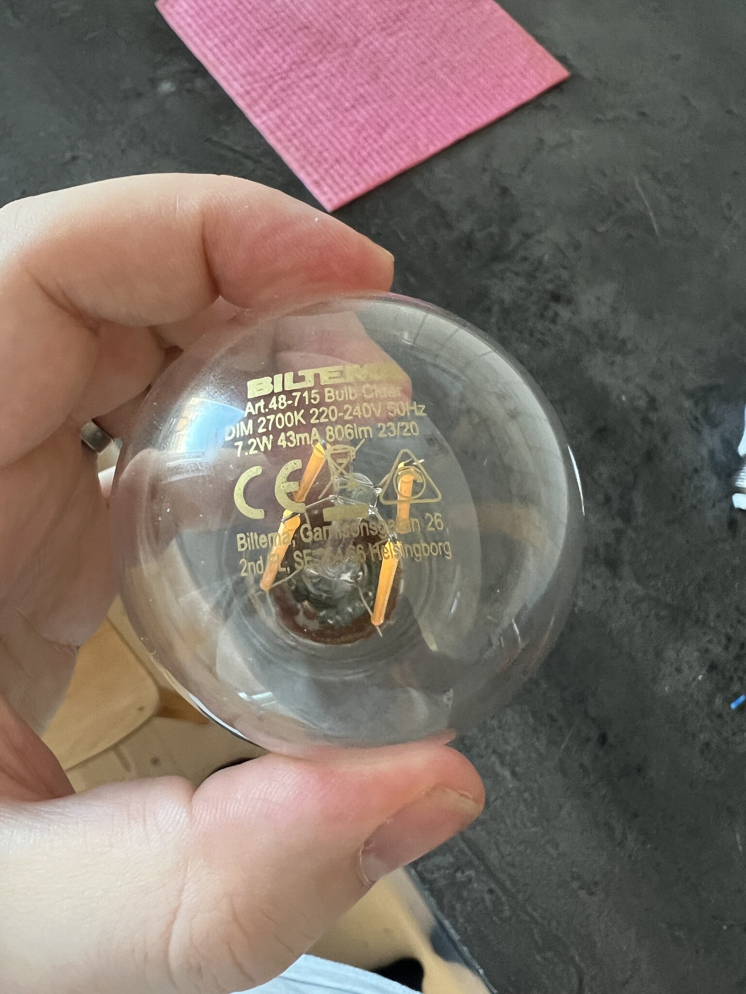

En glödlampa på 40 W behöver ca 175 mA för att lysa, en LED-lampa på 4 W behöver typ 5 mA för att lysa.
Okej men min lampa som inte lyser när brytaren är på är en led lampa enligt bilden. Borde inte den lysa om jag slår på brytaren?

Din egen tråd handlar om att LED-lampor lyser när dimmern är avstängd.

Det är sannolikt fel på din lampa med 800 lm.

Bo.Siltberg Bo.Siltberg skrev:
När i tråden gjorde du den utvikningen? Du har inte nämnt något om att du provat två olika LED-lampor i tråden.
Har testat flera och de funkar i till exempel andra uttag. Läs mitt första inlägg igen.
Jag har läst ditt första inlägg och där står koltrådslampa. Det du visar på bilden senast är en LED-lampa, troligen trasig.

Ja, i ditt första inlägg som handlar om att LED-lampor lyser svagt med dimmern avstängd finns bilder på LED-lampor. Att du skriver att koltrådslampor inte lyser är fullt normalt i detta läge.
Felet att en LED-lampa inte lyser även med dimmern på "finns inte". Om det inte fungerar alls så kontrollera lampsockeln då LED-lampor brukar vara lite snävare i dimension så att de inte får kontakt med blecken i lampsockeln. Skruva i lampan hårdare eller bänd upp blecken lite (med säkringen avslagen)

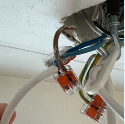

För övrigt får det inte se ut så här i taket. Du ska ha en lamputtag här och stickpropp på sladden.

Okej tack 🙏🏻 Jag kan ju dubbelkolla det men jag är tveksam då båda lamporna jag har är led men bara en lyser (hela tiden) och den andra lyser aldrig (testat med flera av samma sort).
Kan du hänvisa mig till en källa som säger att det inte får se ut så?

Båda lamporna är LED. Det framgår av angiven ström/effekt/ljusflöde. En glödlampa, eller gammal koltrådslampa, har en högre effekt och ström, ca 60 W för detta ljusflöde på 806 lm.
Alla av samma sort kan ha samma snäva sockel. Det är näst intill omöjligt att dimmern skulle vägra strömsätta dem. Ett annat mycket osannolikt fel skulle kunna vara att dessa LED-lampor inte släpper igenom den ström som dimmern behöver för sin egen förbrukning.

Elinstallationsreglerna SS 436 40 00, flera paragrafer, bl.a

Förenklat så är det stora felet att kroken i taket inte är skyddsjordad. Eftersom jag ser skyddsledare i dosan så antar jag att rummet har skyddsjordade uttag. Kroken är dock inte avsedd att skyddsjordas.
Ett lamputtag gör att de enkelisolerade ledarna inte kommer i kontakt med kroken, under förutsättningen att röret i isolerande material sitter kvar på stolpen till kroken. Det här ska du ha: https://www.elbutik.se/product.html/schneider-lamputtag-dcl-tak-for-aldre-takdosa
Att just din lampa har en plastkrok och takkopp i plast är förmildrande, men man ska kunna hänga en kristallkrona helt i metall i denna krok också.
Till sist är det en väldigt dålig ide att göra en fast anslutning av lampor i bostäder om det inte är absolut nödvändigt. Det finns ingen sådan anledning i ditt fall.

De är kopplade med waco klipps så där är ingen risk att komma i kontakt med el iaf inte mer än med an vanlig kontakt. Fackligt kallar man detta en fast installation av ljusskälla. Förekommer bland annat på takspottar.
Varför vänder du taggarna utåt? Jag kritiserar dig inte. Jag talar om vad reglerna säger och vad du kan göra för att det ska bli bra. Jag pratar om elsäkerheten för dig, din familj och alla som besöker dig. Du har fått konkreta råd för hur du kan göra det bra som inte kostar nämnvärt.
Installationen är utförd av fackman och på fackmannamässigt vis. Tycker det är rimligt att med den bakgrunden utmana ditt påstående.
Jag har inte taggarna utåt bara för att jag inte håller med dig Bo. Om vi inte kan hålla detta på en saklig nivå så får vi nog sätta punkt här.
Varför tar du inte hjälp av den aktuella fackmannen istf att felsöka själv? Installationen fungerar ju inte som du tänkt dig.
