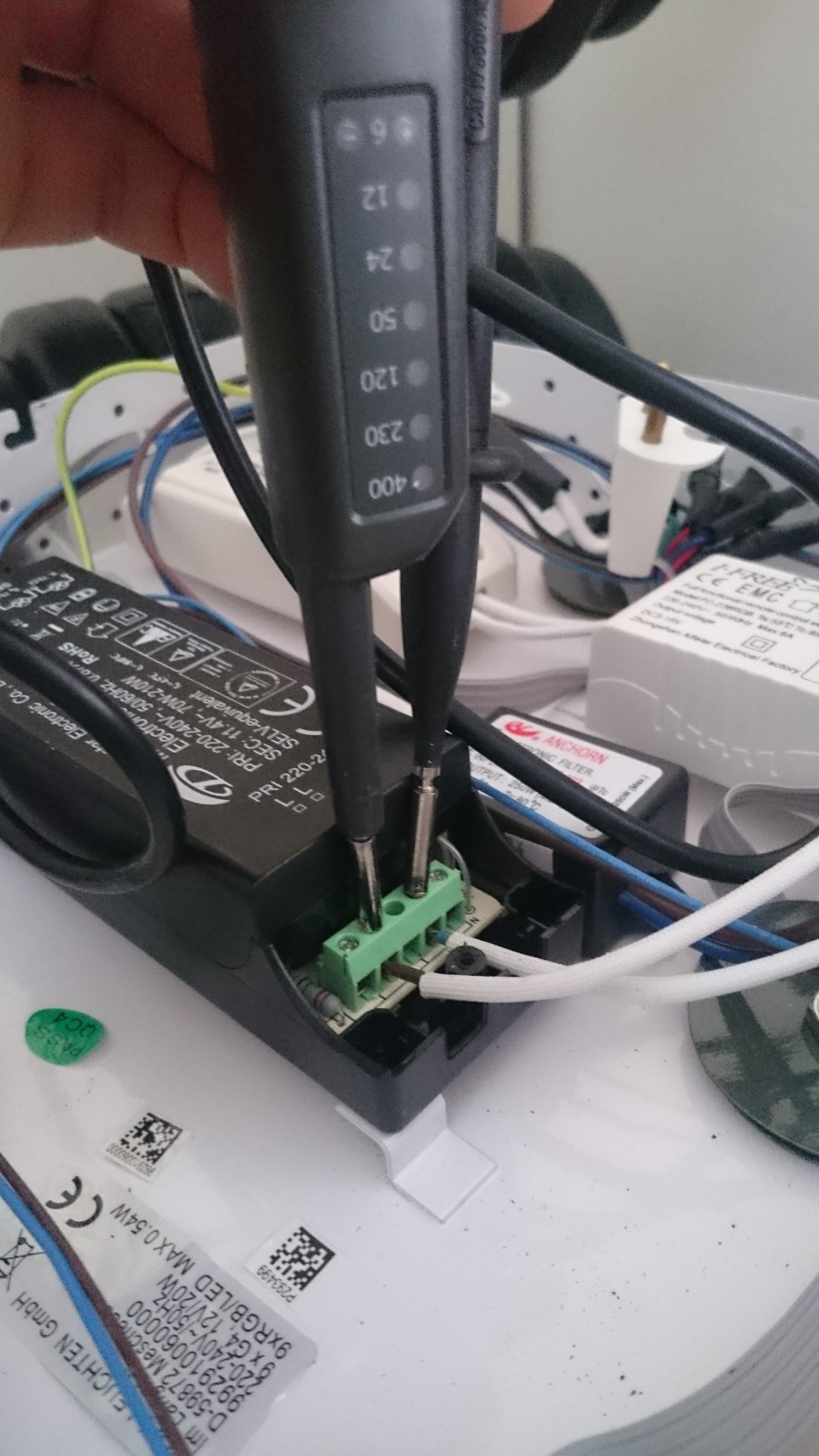

Nu har jag mätt på kopplingarna efter transformatorn, ingen spänning.
Men jag mätte även på vänster sida, dom som går in till transformatorn, där borde det väl ha visat spänning om trafon är trasig?
Jag mätte så här innan trafon, se bild (ingen ström inkopplad på bilden)
När jag kopplade in strömmen kopplade jag upp den i taket, satte fast en ståltråd så att den hängde i ett bra grepp.
Jag får kanske mäta vidare o se om den registrerar spänning på led delen, för den fungerar ju, mätinstrumentet fungerar i väggen 220 volt så den ska vara ok, det finns ingen risk att överbelasta mätinstrumentet när man mäter?
Når du ner till skruvarna i plinten med den spänningsmätaren? Det är ju väldigt konstigt om du inte har spänning på inkommande.
Jag skulle rekommendera att du skaffar en skarvsladd för lampkontakter. Kombinera denna med detta uttag så kan du testa med lampan stabilt på ett bord.
Tänder man båda delarna av lampan med fjärrkontroll? I så fall kanske fjärrmottagaren är trasig.
Kan du testa att mata trafon direkt med 230V, dvs lossa sladdarna som sitter där nu och koppla in en vanlig lampsladd (eller eurosladdställ) och plugga in.

Man kan använda båda fjärren, och lampknappen på väggen för att tända både led / halogen lamporna, så fjärrmottagaren kan inte vara paj eftersom den går på både.
Ska köpa dom där uttagen o testa på ett bord som du säger, blir inte helt optimalt att mäta stående i luften, kan ju vara att så att kontakterna inte nuddar riktigt.
Men får jag spänning före så borde de bara vara att köpa en trafo då, det e ju öppet köp ifall det inte skulle vara det som är felet.
Om du uppnår transformatorns minimibelastning med Led så bör det fungera. Minimbel. framgår av texten på transformatorn.
Rekommenderar dock en trafo som specifikt är konstruerad för belastningsnivåerna som uppnås med LED:
