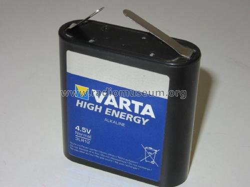

Jag vet inte vilken överspänning en cykelglödlampa tål men 9 Volt är nästan dubbla märkspänningen och risken är att den lyser starkt men ack så kort. :cry: Någon annan kanske vet mer vad de klarar.
Ett batteri på 4,5 V är nog säkrare om du råkar ha ett:
Ett 4,5 volts VARTA High Energy alkaliskt batteri med två synliga anslutningsterminaler.
Själv har jag nog inte sett dessa i verkligheten på många år och även bilden är snodd från http://www.radiomuseum.org :crysmile:
