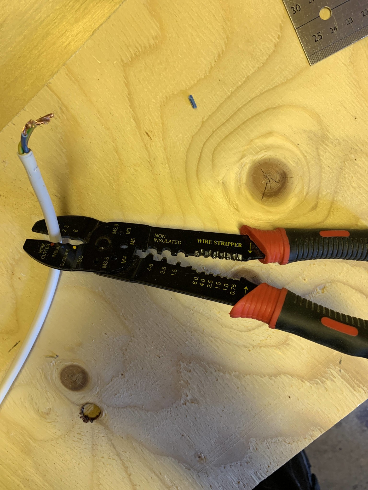

Hur skalar ni av vita höljet på elkabeln?
Böjer runt finger och morakniv?
Har nog för billig skalare för att den ska fungera.

Y yamaqasi skrev:
Inte för att vara sån, men du har även skiftat nolla och fas inne i armaturen, känns kanske sådär att genomföra egna kopplingar med begränsad kunskap.
Å tusan. Såg inte att det fanns en liten liten 1:a i stickkontakten. Ja. Man undrar ju hur folk (som jag) vågar göra kopplingar själva. Haha.
Den biten på tången du använder används för presshylsor.
Nej, man använder en riktig presstång.
Den där tångens enda någorlunda användbara del är hålen där man kapar skruv/gängstång.
Givetvis är en elpress eller dyl att föredra, förändrar inte användningsområdet.
Edit; tror vi oavsett kan finna enighet i att den är obruklig så som den används på bilden.
Den tången är totalt värdelös för att skala en kabel. Använd kniven om du har lite fingertoppskänsla eller en kabelsax typ CC22 eller så skaffar du dig en kabelskalare typ JOKARI. Och om du "åker slalom" med kabeln finns det en viss risk för kallflytning med tiden så skaffa en förskruvning med dragavlastning. Typ https://ledmegastore.se/utan-led-ly...exRIwo0-7Jul2obLSDTKptf2V7FVVWzhoCcdAQAvD_BwE

E elmont skrev:
Den tången är totalt värdelös för att skala en kabel. Använd kniven om du har lite fingertoppskänsla eller en kabelsax typ CC22 eller så skaffar du dig en kabelskalare typ JOKARI. Och om du "åker slalom" med kabeln finns det en viss risk för kallflytning med tiden så skaffa en förskruvning med dragavlastning. Typ [länk]
såna där har jag nog. Inte vetat vad det är. Fattar att dragavlastningen är viktig. Ska göra en bra lösning. tack

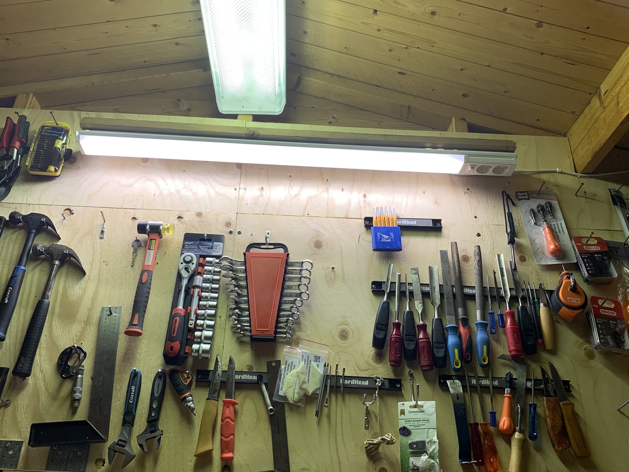

Klart :D
