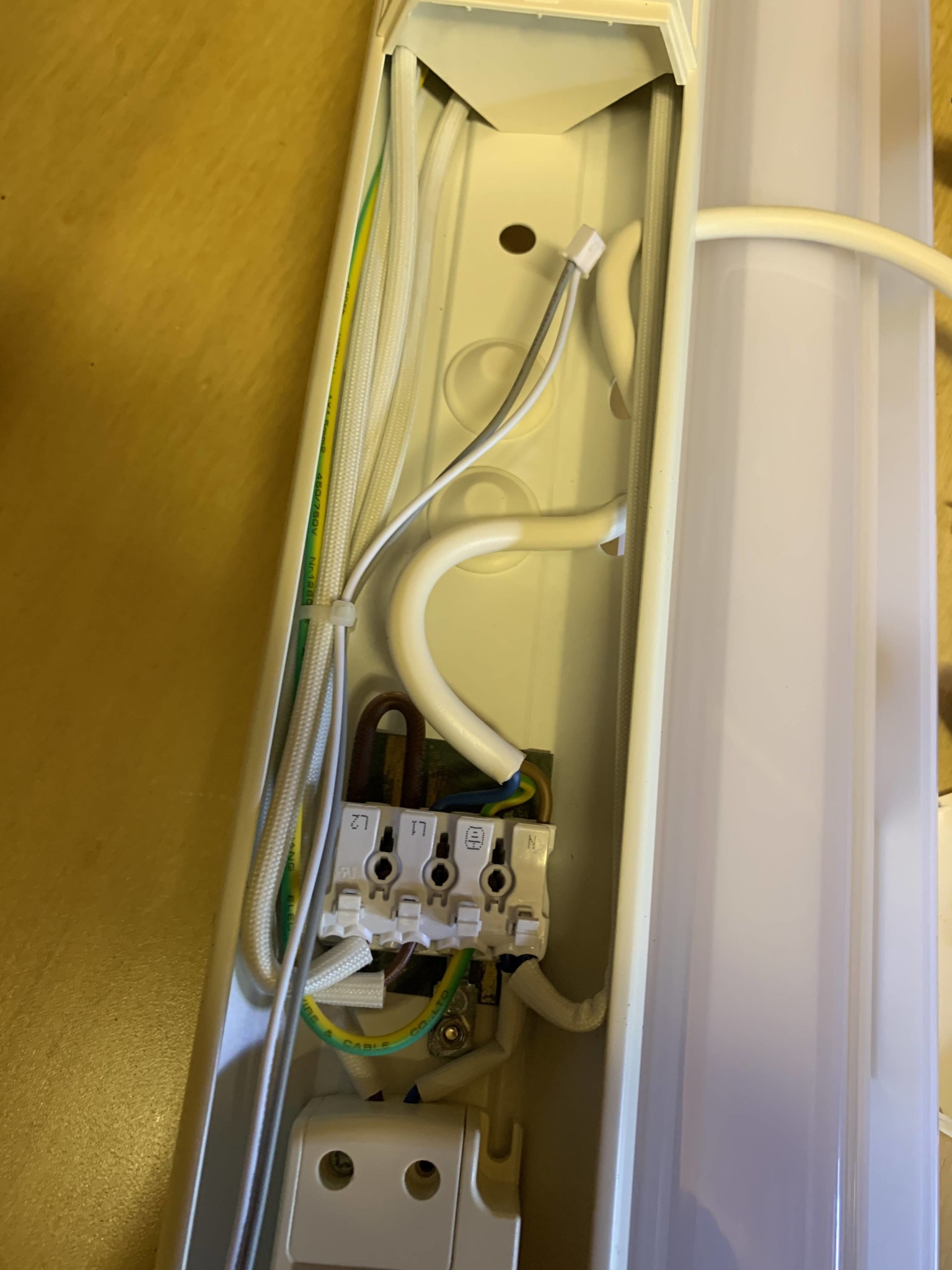

Hej. Köpte en lampa på Jula. Trodde den skulle ha en vanlig stickkontakt. Tji, fick jag. Måste kopplas manuellt.
Det går redan en kabel mellan L1 och L2.
Innebär det att jag (teoretiskt) kan:
1. Ta en vanlig jordad kabel.
2. Sätta en jordad stickkontakt i ena änden.
3. Sätta motsvarande kablar i N, L1 och Jord?
Detta är bara i utbildningssyfte.
Givetvis ska en behörig elektriker koppla in detta i nästa skede.
/T

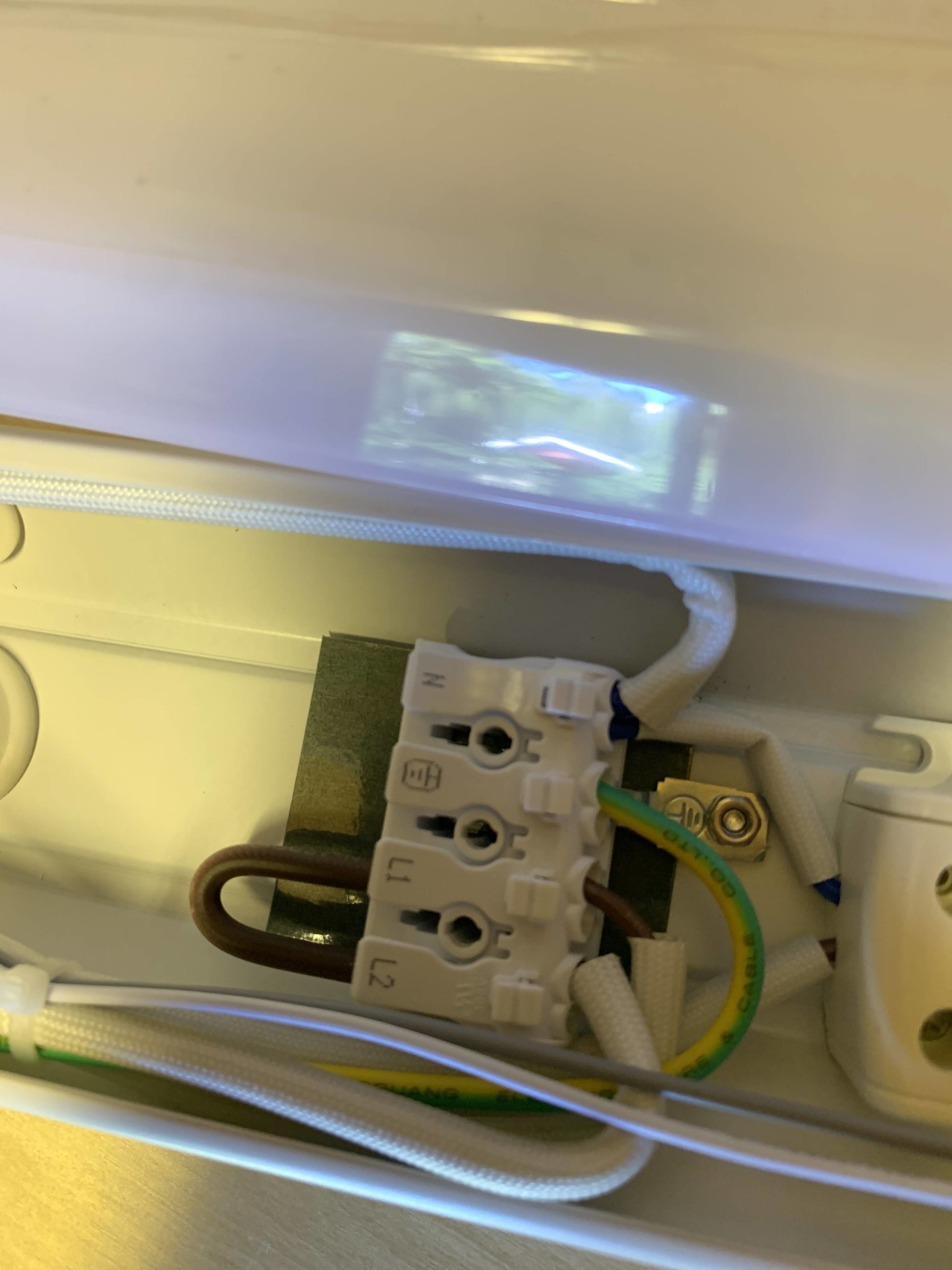

Öppnad lampa visar anslutningsblock med en kabel mellan terminalerna L1 och L2 och jordkabel.
Det var lite udda. Är det en lysrörsarmatur med två separata rör?
Men svaret på din fråga är ja. Om du kopplat in fasen på L1 och låter den bruna bygeln sitta kvar så tänder du hela armaturen. Alternativt så har du en kronströmbrytare och två tändtrådar till L1 resp. L2 och tar bort den bruna bygeln. Då tänder de bägge vipporna varsin halva av armaturen.

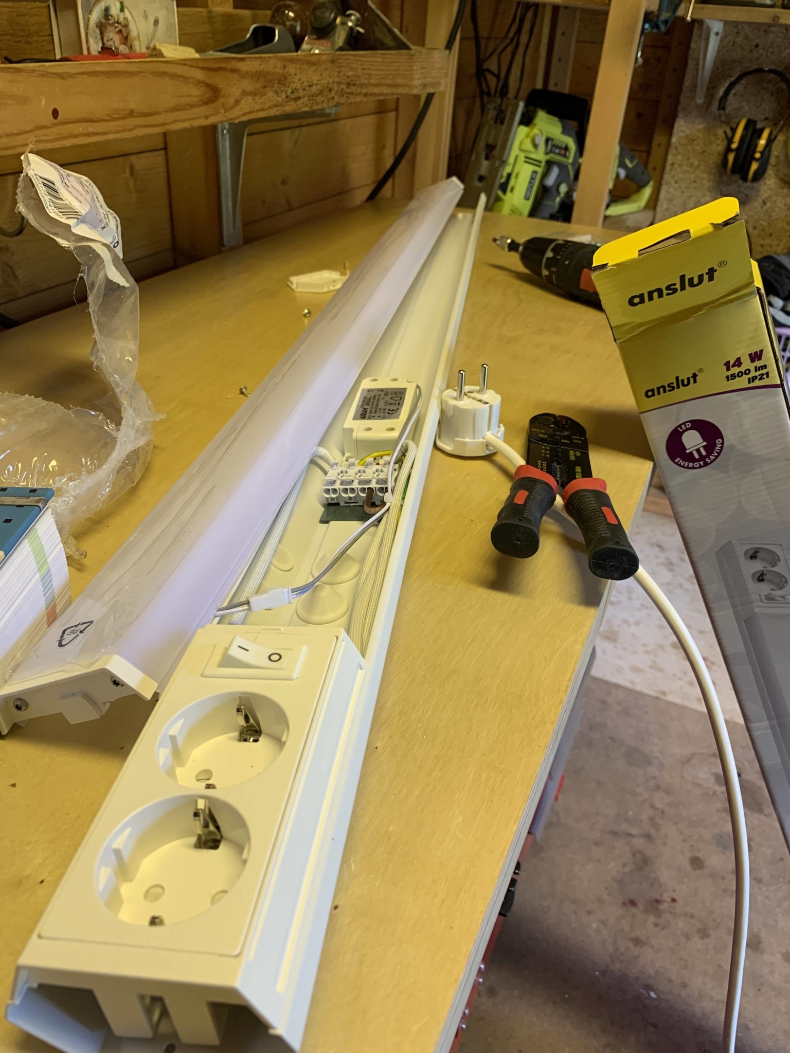

Hej. Tack för svar.
En led-lampa med dubbeluttag. Ena svängen kanske går till uttagen? Eller till av/på-kontakten?
LED-lampa på arbetsbänk med dubbeluttag, förpackning och verktyg i ett verkstadsutrymme.
Det var en synnerligen idiotisk konstruktion, även med Julas mått. Jag skulle lämnat tillbaks den.
Men ja. Det ser ut att finnas två ingångar vid L1. Fas in där, sedan som du säger nolla och jord på respektive plint.
Och du. Det är ingen elektriker som kommer koppla in det där, och det är helt ok på det här forumet. Här är alla vänner! ;)

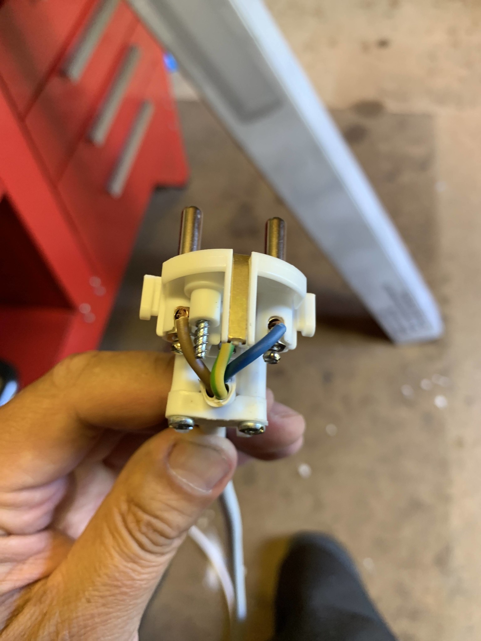

Nolla och fas. Spelar det nån roll vilken som är i vilken?
Hand håller en elektrisk plugg med synliga nolla och fas kablar anslutna.
Nix! Stickproppen är ju ändå vändbar.

Jorden bör vara lite längre. Ifall någon av trådarna lossnar skall den vara kvar.

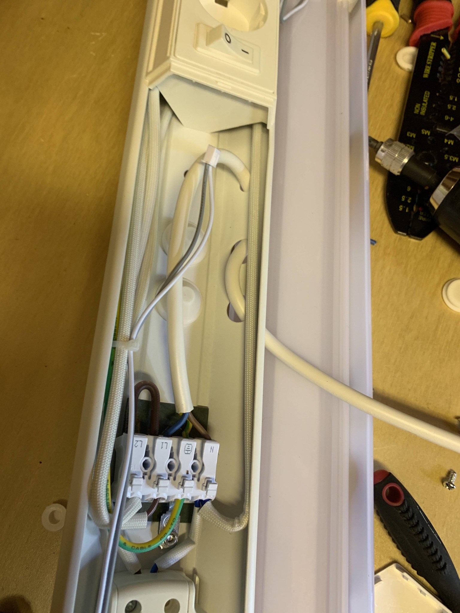

Ok. Tack. Längre jord och dragavlastning.
Fanns inget sånt alls i armaturen. Jag kan sätta nåt bredvid som avlastar.
Fanns 3 hål efter varandra. Blev hur bra avlastning som helst. Tror jag.

Det där såg inge vidare ut, du måste använda någon form av kabelgenomföring som skydd mot plåtkanten, och med dragavlastning.
Gör om, Gör rätt.

Jordkabeln på stickproppen är för kort, den ska släppa sist ifall kabeln skulle dras ut.
Ok. Gör skydd för plåten. Gör om stickkontakten.
Men visst blir det väl dragavlastning om den går i alla 3 hålen?
Inte för att vara sån, men du har även skiftat nolla och fas inne i armaturen, känns kanske sådär att genomföra egna kopplingar med begränsad kunskap.
