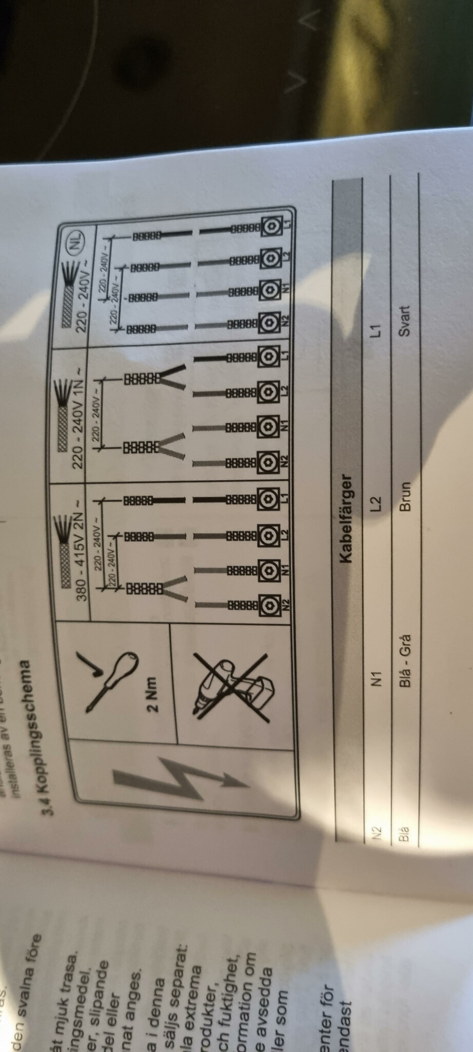

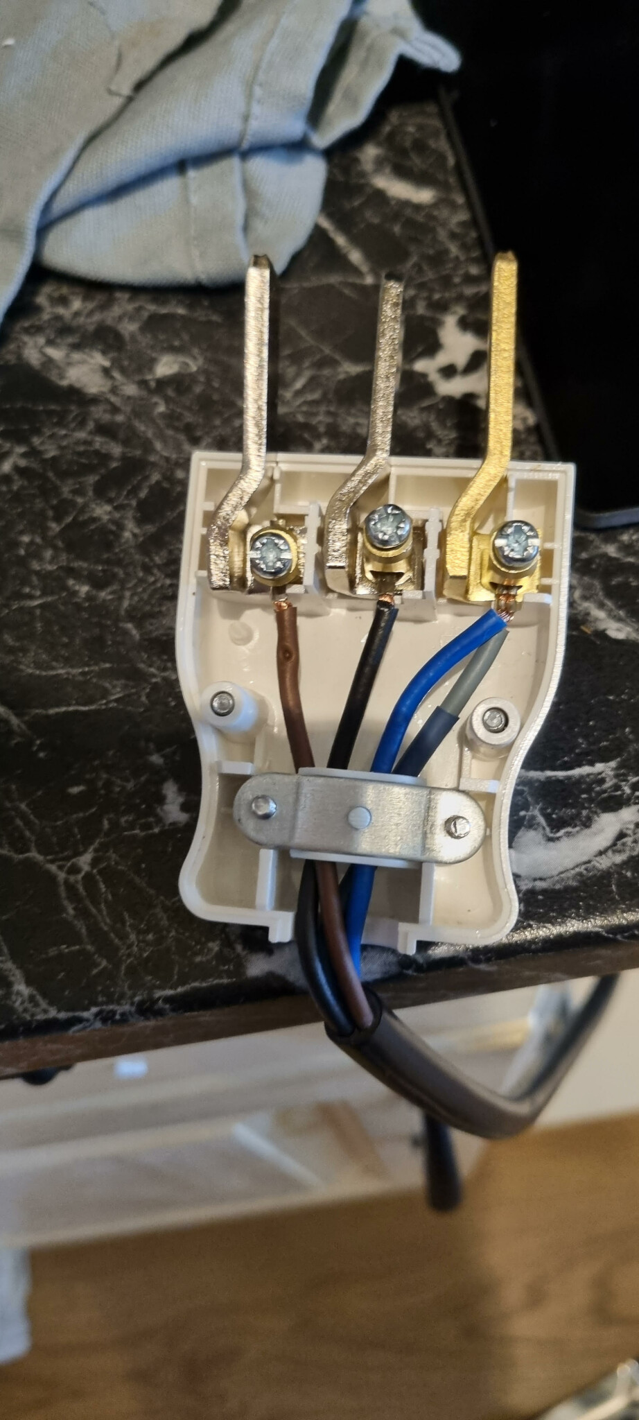

Försöker koppla in en induktionshäll. Kablarna är lite annorlunda från den tidigare hällen som hade blå, brun och gul/grön jordad kabel.
Har nu Blå/blågrå N2/N1 som sitter ihop L2 brun och L1 svart. Förstår inte riktigt hur dom ska kopplas i spisproppen. När jag kopplat som på bilden går spishällen inte att sätta på.
  • Eluttag med anslutna kablar: blå, svart och brun inkopplade, felkoppling indikerad enligt inlägg.
  • Instruktionsdiagram för koppling av induktionshäll, visar anslutningar för olika färgade kablar och terminaler.
Blå/blågrå till Nollstiftet
Svart och Brun till Fasstiftet
Jordstiftet blir tomt , eftersom det är en ojordad kabel.
Dragavlastningen ska klämma runt ytterhöljet på kabeln.

Med en stickproppen måste du koppla hällen enfas, Brun och svart längst till vänster och grå och blå i mitten och plinten för jord till höger tom.
Tobbson78 och 1 till
...och se till att få in manteln under dragavlastningen.😉
Funkade fint! Tackar :)
Kan ju vara bra o mäta i uttaget med så det blir rätt på båda sidor.
Går det även koppla in den i ett 3fas perilex uttag?
Blå och blå/blå grå till Nollan.
Separera L1 och L2
