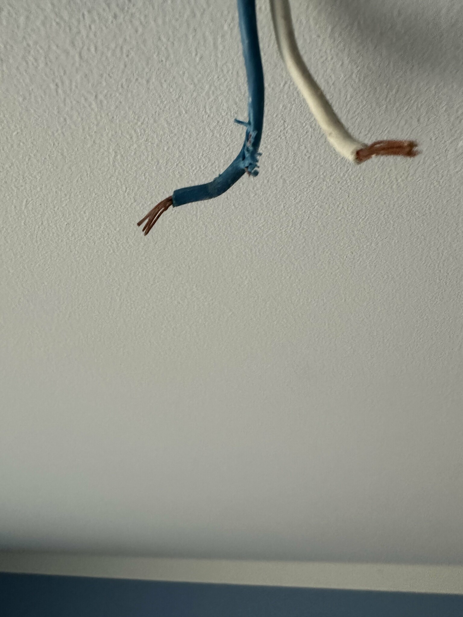

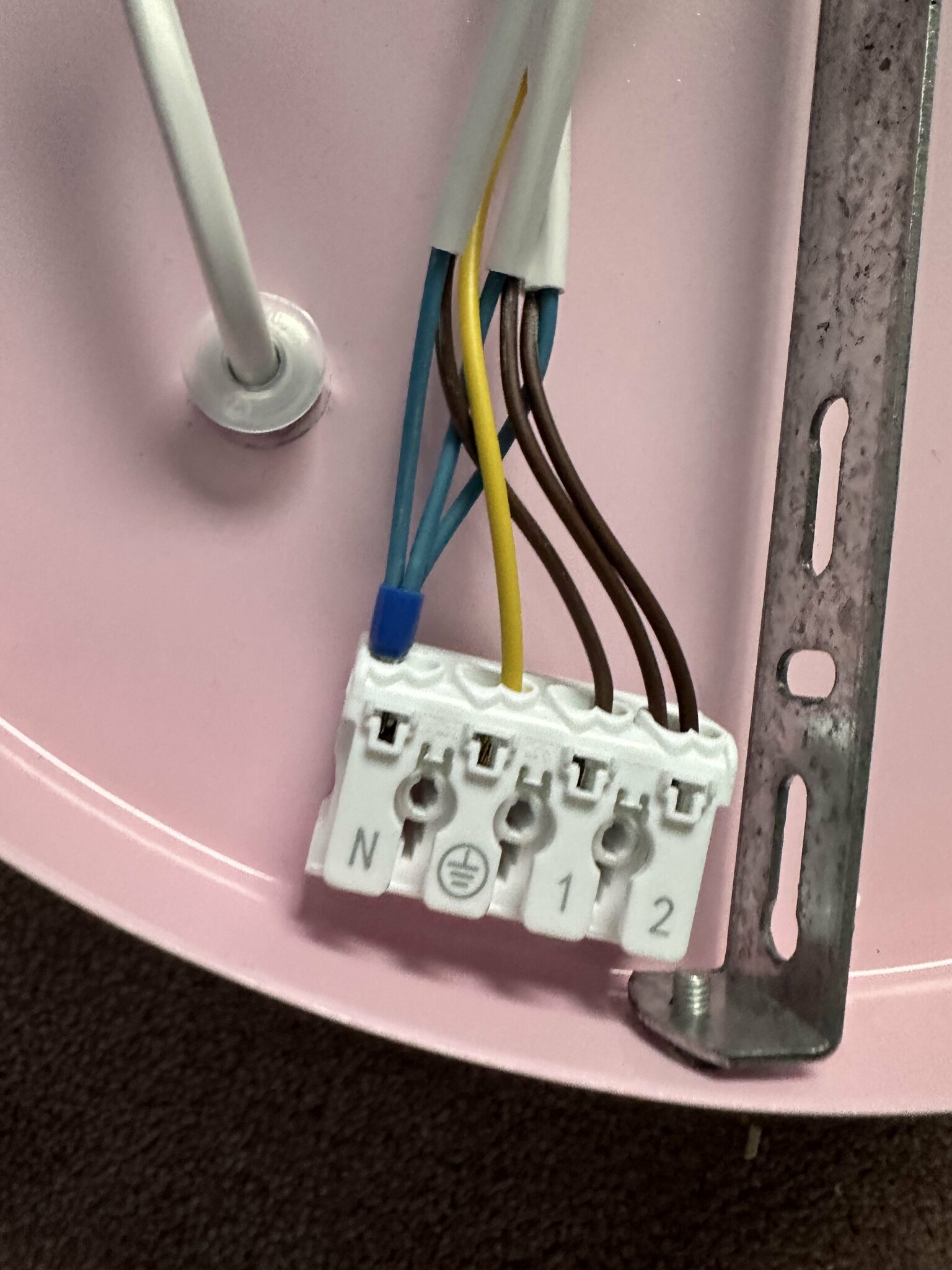

Hej! Ska koppla in en ny lampa jag köpt men blir förvirrad (ska tilläggas att jag inte är elektriker haha). Se mina bilder, vad ska jag göra för att tända denna lampa?
  • Två oskyddade, färgade elkablar hänger från taket redo för inkoppling av lampa.
  • Elektrisk kopplingsplint med fyra terminaler märkta N, jord, 1 och 2, med anslutna blå, gul, och bruna kablar på rosa bakgrund.
Den blå, kopplas till blå (N) i lampan. Den vita är tändtråd, och kopplas till brun (1) på lampan.
Nu kan man aldrig lita helt på färger. Men att det är något annat än tändtråd och nolla i trådarn, är nästan helt osannolikt.
Koppla som jag säger så bör det fungera.

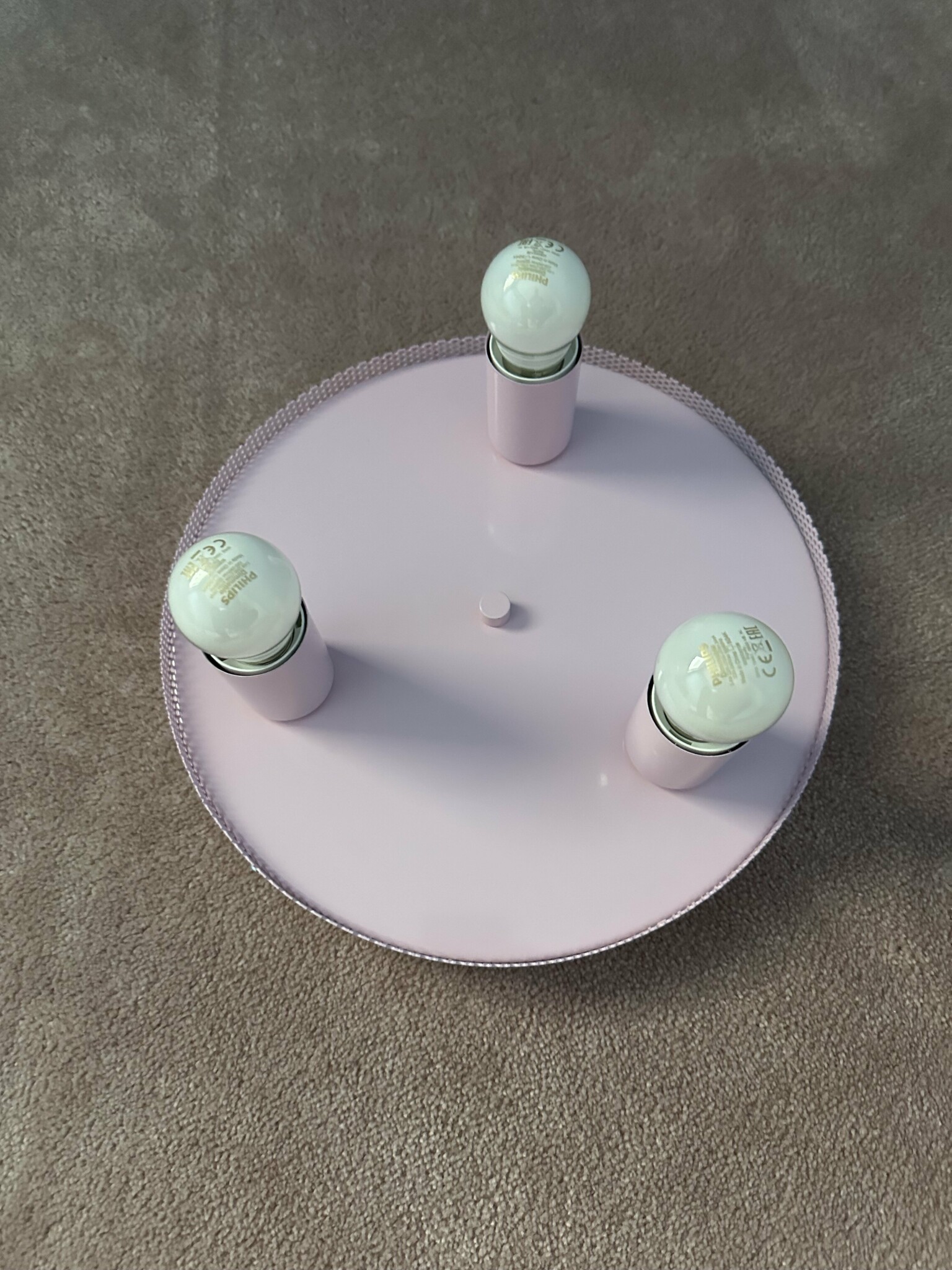

Tack för svar. Ja här är framsidan av lampan
  • Framsidan av en lampa med tre synliga ljuskällor på en rund bas.
Ska jag skarva tändtråden (genom en Wago ex v) och vidare ut med två tåndtrådar till L1 och L2?

Tack, kollade igen. Redigerade svaret lite, då det ju bara finns en ledig plats.
Nej, när jag kopplar blå till blå och vit till L1 tänds bara en lampa. Jag antar att jag ska skarva då? Vill egentligen inte bara chansa.
Så hade jag gjort. Eller kopplat om de bruna på lampan så det ser likadant ut som blå i lampan så det räcker med en kabel. Märkligt att de har delat upp faserna
Det är väl en klassisk kronkoppling där man kan tända i tre steg, en lampa, två lampor eller alla tre.
Tänkte faktiskt inte på det, men lite udda ändå på en sån liten lampa kan tyckas
Den blåa som kommer från taket ser rätt skadad ut. Är den tillräckligt lång för att klippa bort den skadade biten?
Morgan Ahlebom
Ja, tack för att du påpekade. Ett resultat av att jag borrade precis bredvid (strömmen var av!). Det gick bra att skala bort den skadade biten och koppla i lampan.
Lite udda just idag kanske men jättevanligt förr. Innan vi började använda dimmers och dimbara ljuskällor
