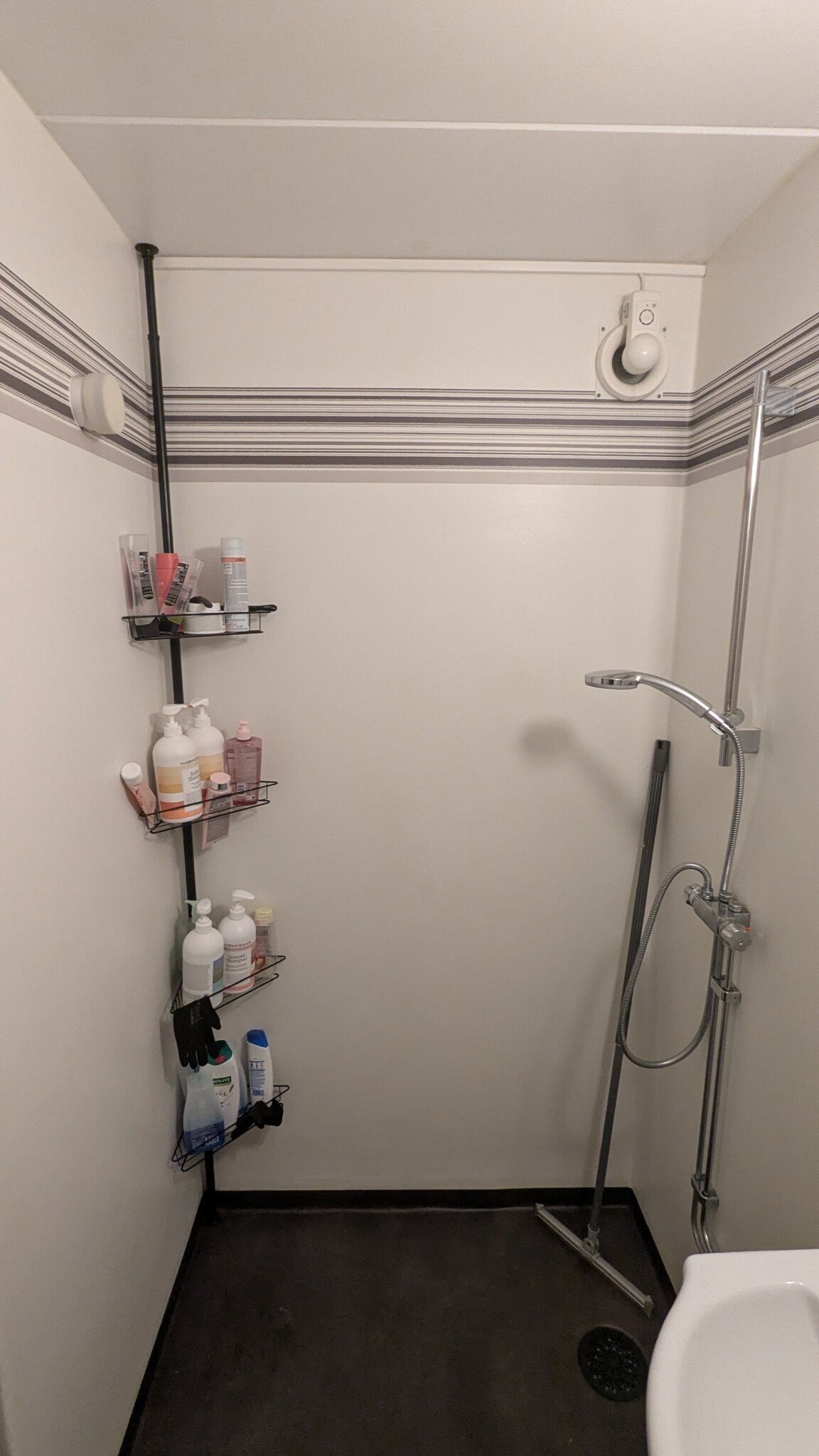

Hej! Tidigare ägare (elektriker) tyckte att var bra med en lampa i duschutrymmet, mitt emot duschen. Ojordat... Tidigare satt en porslins variant där som jag ersatte med en ful ip65-lampa med skyddsklass 2. Denna har nu torkat i plasten och jag står inför två val. Fimpa lampa och ta bort ledare och stå ut med fult hål i våtrumstapeten, eller sätta upp en ny lampa.
Avståndet mellan väggarna är ca 120 cm, avståndet från duschmunstycke och lampa är ca 80 cm. Lampan sitter 200cm från golvet.
Är det tillåtet och framförallt säkert med en lampa med ip44? (Givetvis med skyddsklass 2)

Ja, det räcker med IP44 på ljusarmaturen så länge som den inte vattenbespruts,
https://elstandard.se/wp-content/uploads/SEK_Svensk_Elstandard_Badrum-1.pdf

Hmm, lite nya funderingar. Nu har vvs:arn varit här och jobbat. Nya duschen (takdusch) byggde ut mer än förväntat...
Duschen hamnar i samma höjd som lampan, men nu är det "bara" 59 cm mellan ytterkant på dem båda. Motsvarande våtzon 1. Den lampa som sitter i duschen är som sagt ip65 och dubbelisolerad. Själva diodskyddet (bakom yttre gummitätning) har spruckit vilket gör att vi inte vill ha lampan igång. Koppling inuti lampan är utfört med wago (inkommade ledare + lampans diodledare). Att koppla ur själva diodledarna och låta inkommande ledarna sitta kvar i wagon och montera ihop lampan igen - det borde väl vara ett elsäkert sätt att kunna ha strömmen igång i rummet och kunna använda duschen tills elektrikern har möjlighet att komma? Det yttre skyddet borde väl kvarstå?
Tänker be elektrikern fimpa lampan och ta bort eldragning helt.
