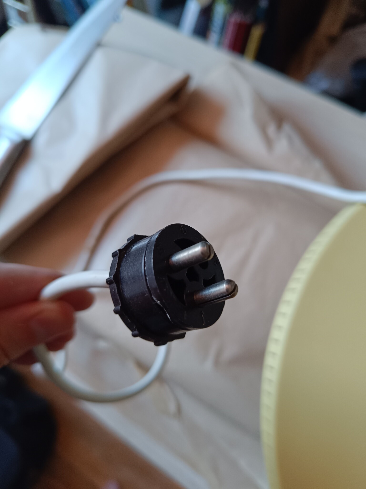

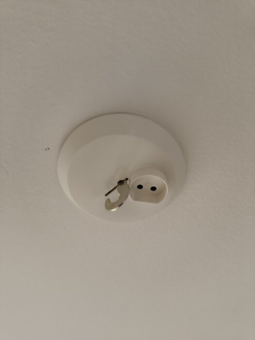

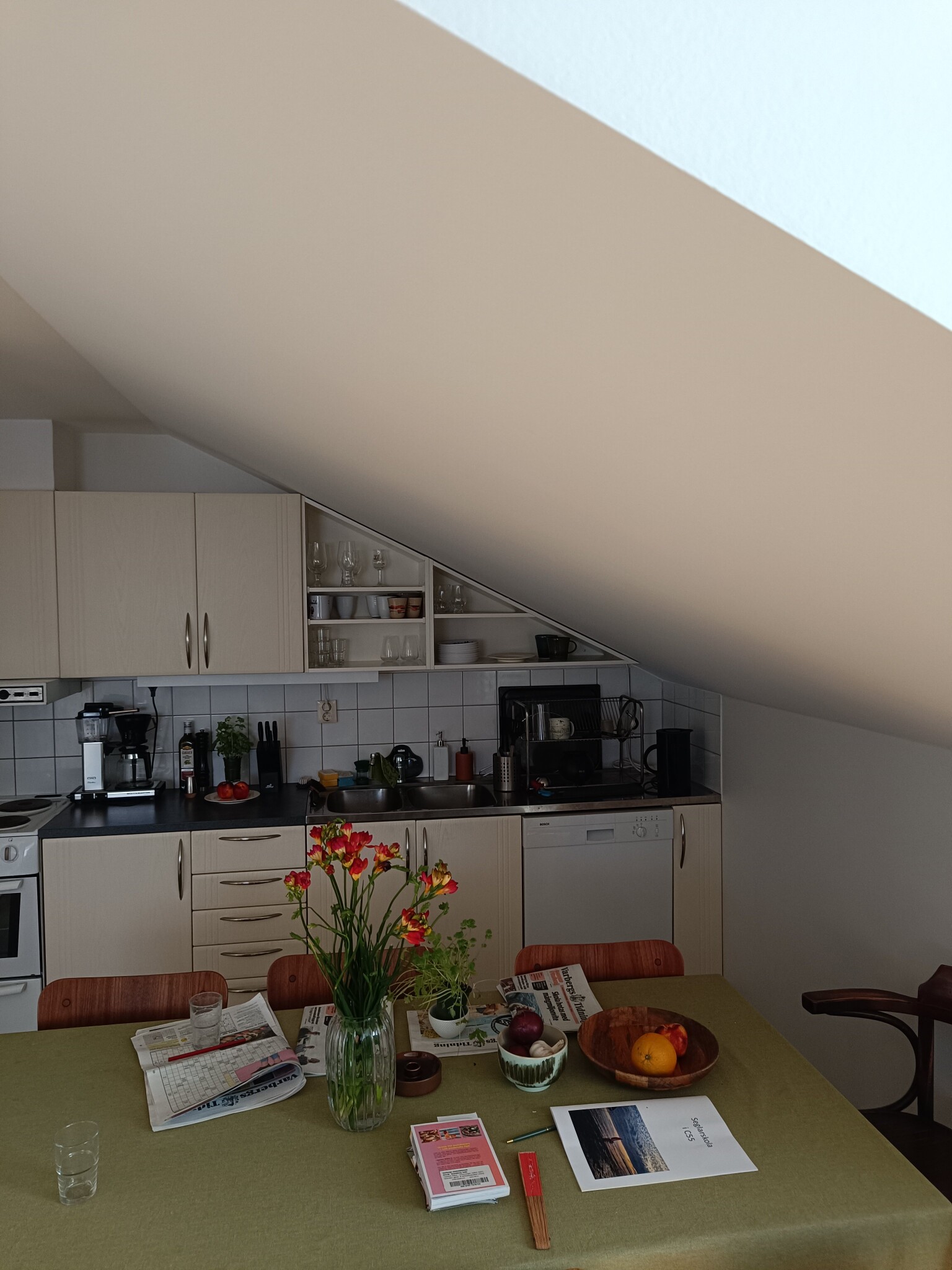

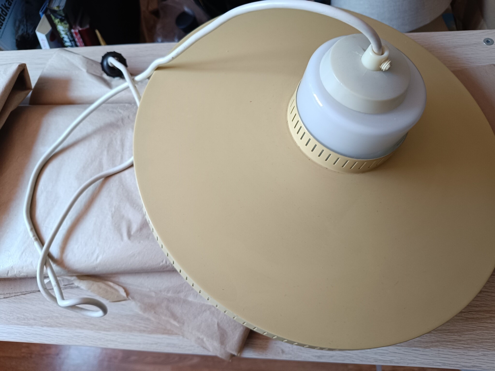

Vi har köpt en äldre taklampa som vi vill ha i vårt kök, över köksbordet där det finns snedtak. Jag gissar att det är i gips. Vi vill ha en krok eller liknande så att lampan hänger ner.
Hur skulle ni ha gjort?

Försök hitta en regel att fästa den i. Däremot ser den kontakten inte ut att passa till ert uttag.
Dilato

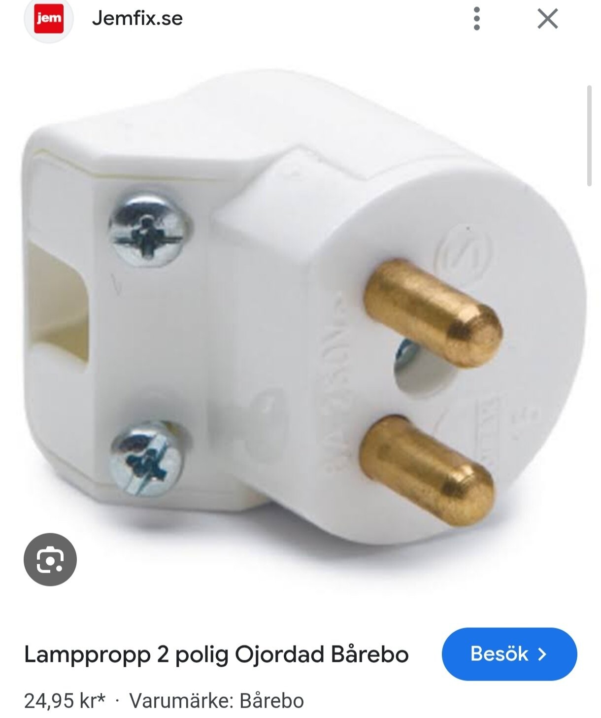

Du får byta kontakt (om sladden räcker).
Dom finns att köpa överallt där el säljs.

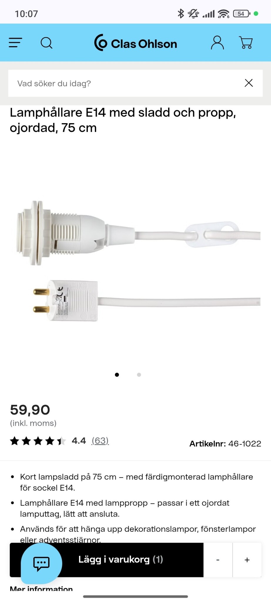

Hmm. Lampsladden är lite för kort, så den behövs iallafall bytas ut. Nån sån här kanske? (Även om just denna också är för kort)

När det gäller att hitta regel blir det svårare. Har försökt knacka för att lyssna, men hör ingen skillnad. Skulle ni ha köpt en regeldetektor?
Har du letat åt alla håll?
Det är väl troligt att glesen ligger ned i ditt snedtak och inte "står". Så jag hade letat i höjdled mer än sidled.

Den lampan ser inte tung ut så vilken plugg som helst avsedd för gips fixar det.

Jag har letat, men jag har svårt att höra något.

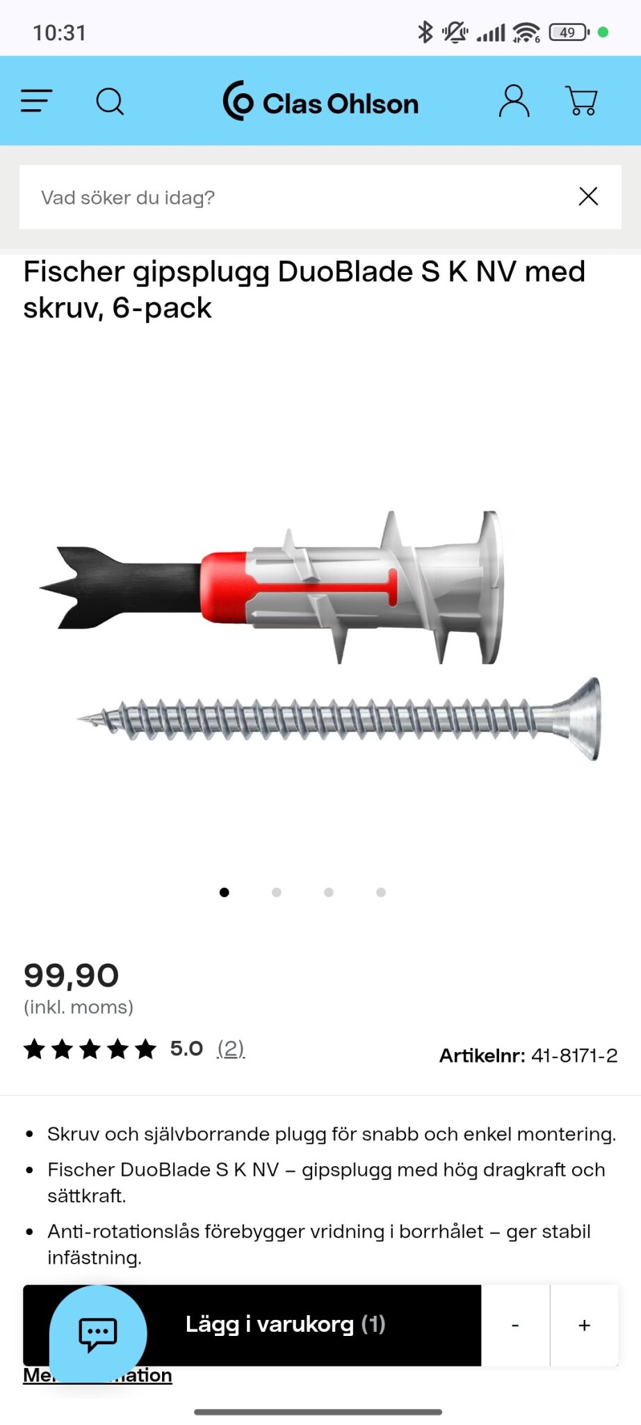

Skulle det vara ok med nåt liknande denna?
Artikel 40-9224-2 hos Clas Ohlson borde duga. Alt. denna 36-2336 med passande plugg.
Ny lampkabel artikelnr. 49-191-50
Lampkontakt artikelnr. 22-3438

Byggår? "Gles" (glespanel) är ett ganska modernt påfund. I ett äldre tak är det sannolikt trä över hela och du kan skruva var som helst.

Senast 1985. Huset i sig är från 1700-talet, dock är takvåningen vi bor på nyare.
