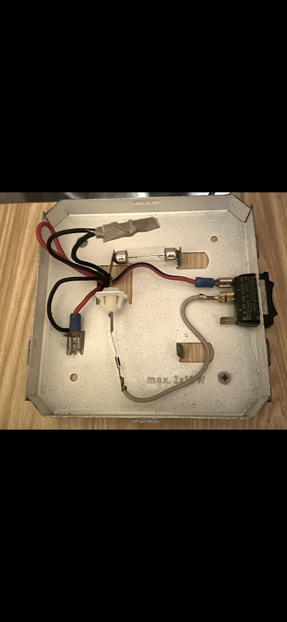

Frågan ställd i rubriken. Ny spiklampa, men händer inget.
Elektrisk kopplingsbox med kablar och säkring monterad på trälaminat.
Det det väl felkopplat? Har du mätt att det är spänning på rätt kablar?
Det går inte att se i bilden vilka kablar som går vart, så det är svårt att ge något bättre svar än att mäta.
whak
Normalt i en husvagnseldragning så brukar röd kabel vara + och svart kabel -. Men om det är så här vet man bara genom att mäta. Men det ser inte bra ut att både röd och svart kabel sitter på samma jordpunkt på lamphöljet. Om det sedan är det som är felet som gjort att en säkringen har gått, går inte att utläsa från en bild.
